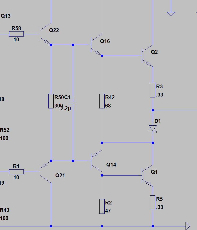

Я говорю про выходники, которые могут дать резонанс
На катушку динамикой головки?
Там, даже провод с 1м., т.к. АС активные.

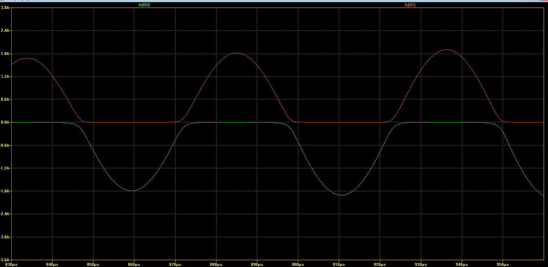

Ну, симулил я, типа Ы90, как нагрузка, ни каких резонансов и в помине нет, а здесь - ширик.
Не, там и тут, опыт есть, выброси Г. типа Ы9,0, вместе с ними и дроссель, а цобель всегда можно подровнять, перестроить (в эту тему я не глубоко копал, как импеданс нагрузки).
Постоянка попрет, по дефолту, есть защита на симисторе. Жуковский в курсе, он Васо долго троллил.
Вообще, странно, что Вы АС и ВК УМ ни как не связывайте, по динамической.
нагрузке..

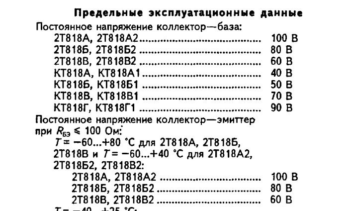

Немного документации, без умствований..

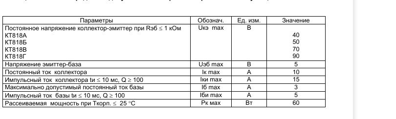

У Ger-мания вольтаж гарантируют только при подаче запирающего напряжения на Базу.
Для Si- ликона достаточно резистора Б\Э
Забавно, что у старорежимных транзисторов 818 резистор - 100 Ом.
У новодела - уже 1 кОм.

При чем здесь акустика? Я говорю про выходники, которые могут дать резонанс, который в своб очередь может выглянуть из-под уровня единичного усиления и устроить вам сладкую жизнь. В особо жестких случаях даже выходники забрать.

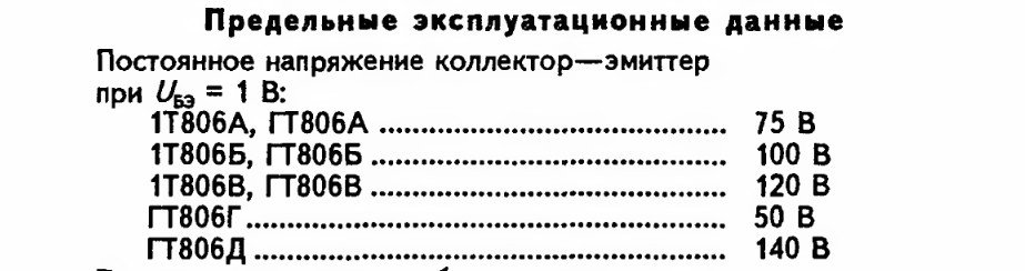

Кстати, 1Т806 имеет максимальное напряжение на коллекторе до 140 вольт, ток коллектора до 15А. С этим вполне можно работать. И повышающий транс не понадобится.
Можно сделать мост.
ЗЫ. Не сказано, что 400 ватт - синусоидальная мощность. Возможно, музыкальная. Тогда мостовая схема с питанием 40 вольт будет работать, с полным соблюдением ОБР.
Uce макс и Ice граничное различаешь? Похоже что не различаешь.
