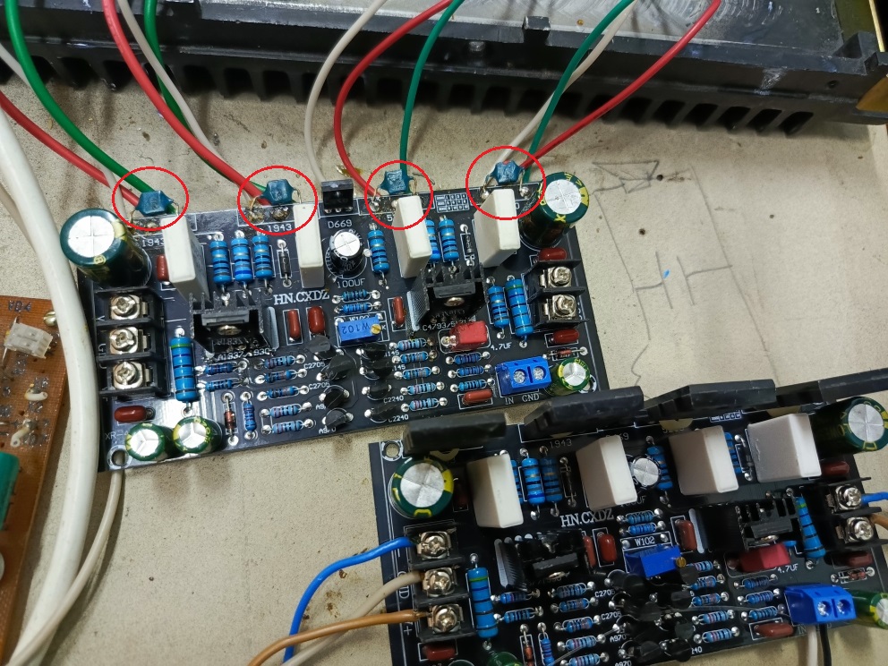

Краткое содержание предыдущих серий:
1. Для попевок задумана эстрадная акустика: https://ldsound.club/threads/moja-basovaja-sekcija.2669/
2. Акустика практически готова...идет облагораживание..понадобился усилитель

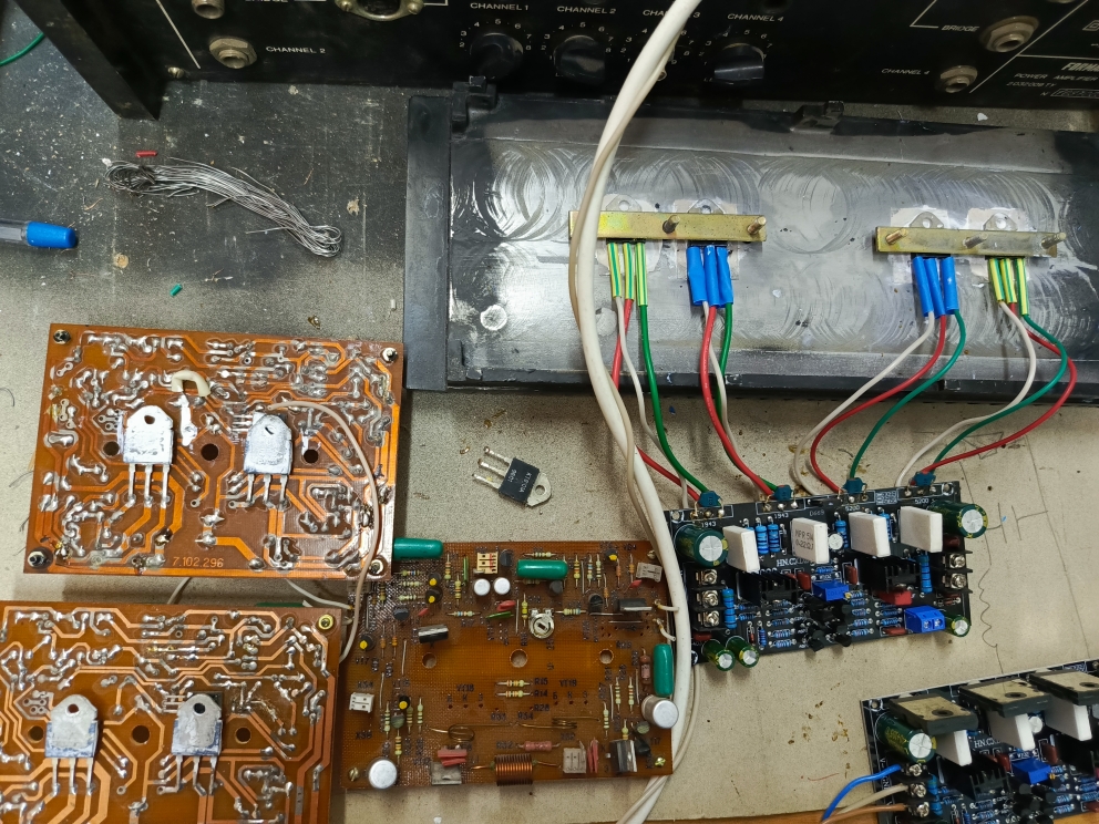

3.Решил использовать усилитель Форманта (2 х 50Вт)...маловато оказалось, не прокачивает, не все соседи радуются...решил наладить другую Форманту (где уже 4 х 50 или можно 2 х 100 мостом), а параллельно решил попробовать купить недорогой (по цене транзисторов) китайский "хай-фай" и с ним поэкспериментировать

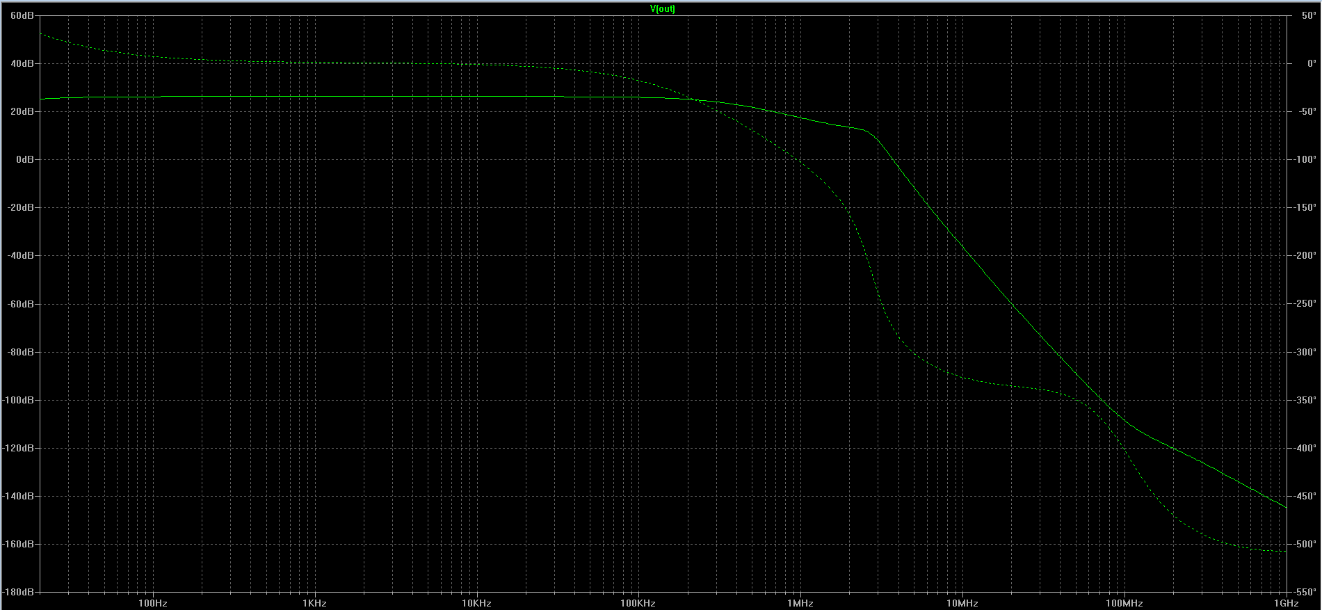

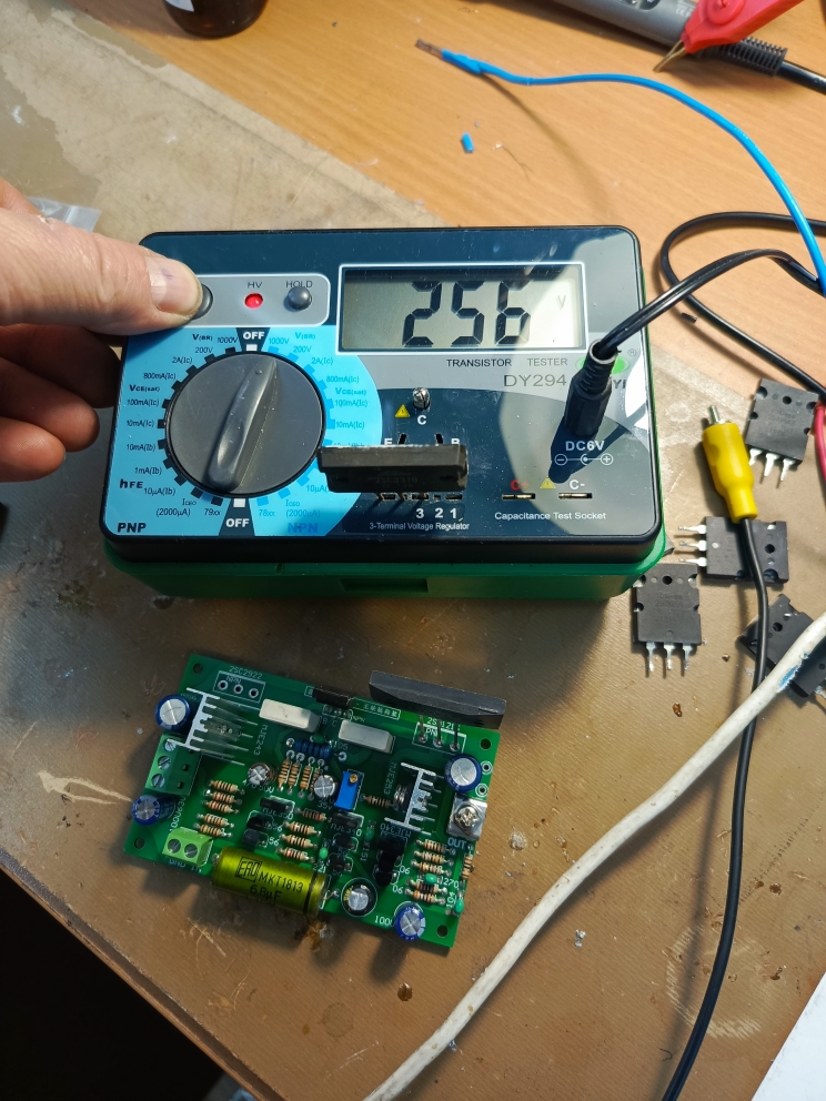

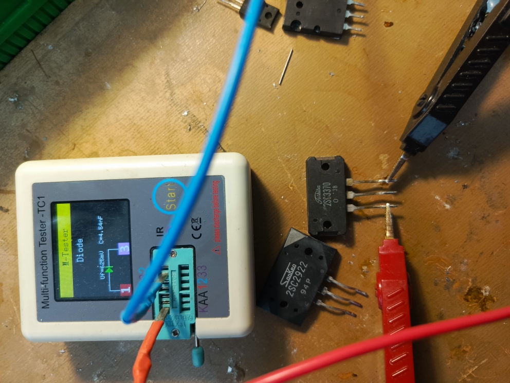

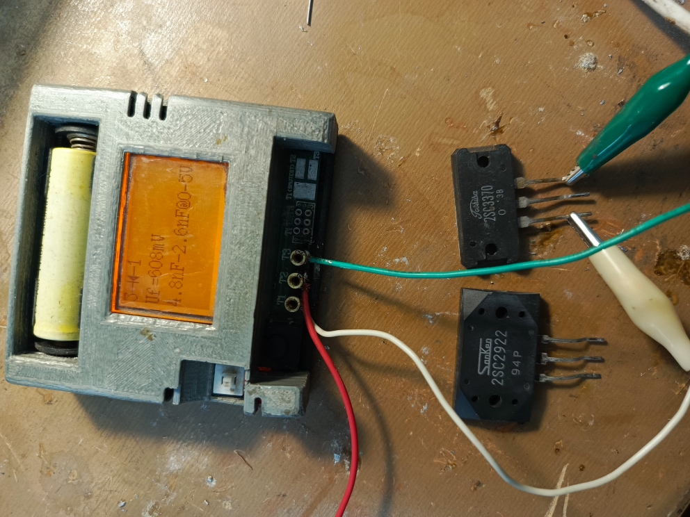

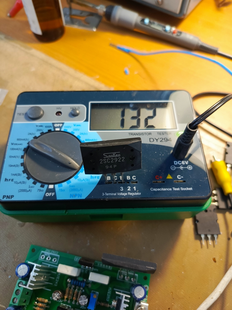

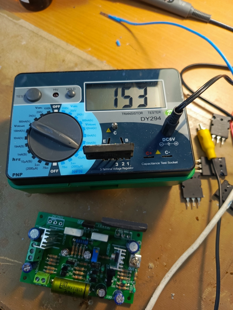

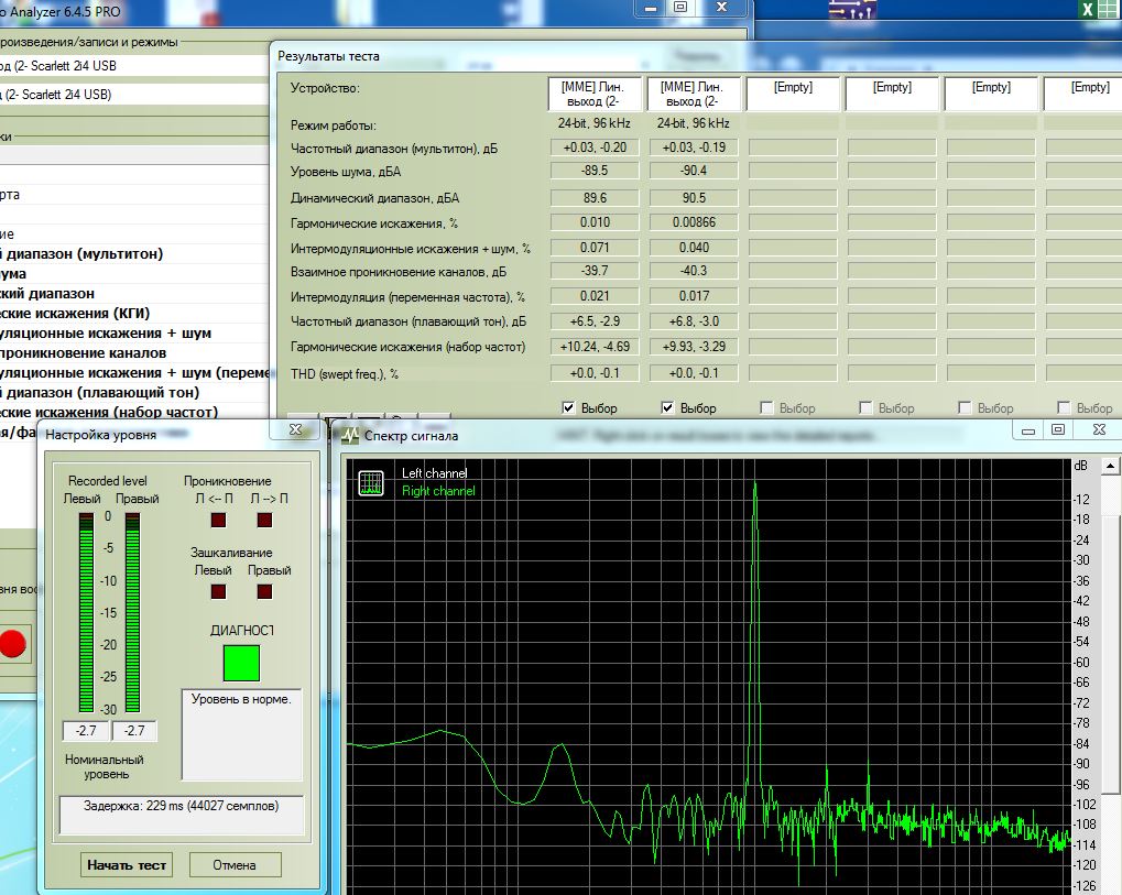

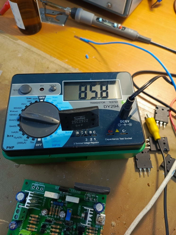

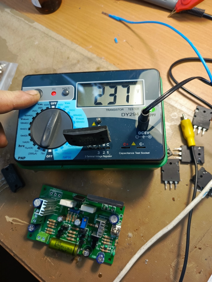

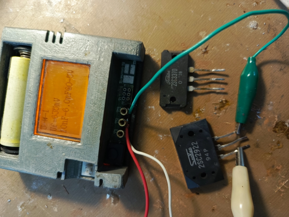

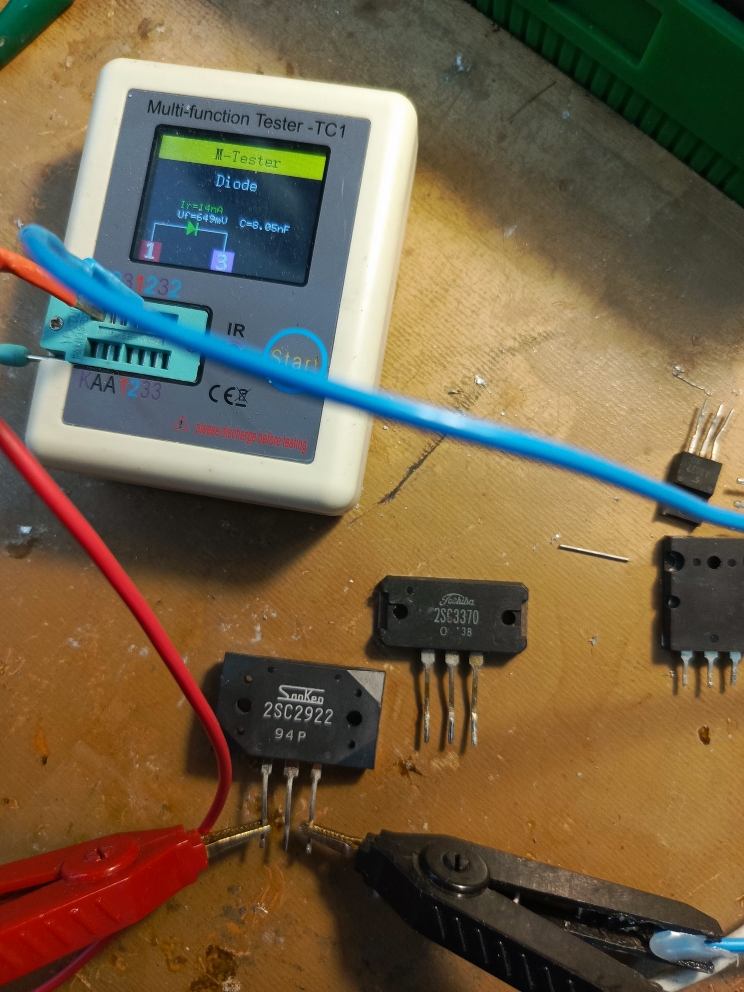

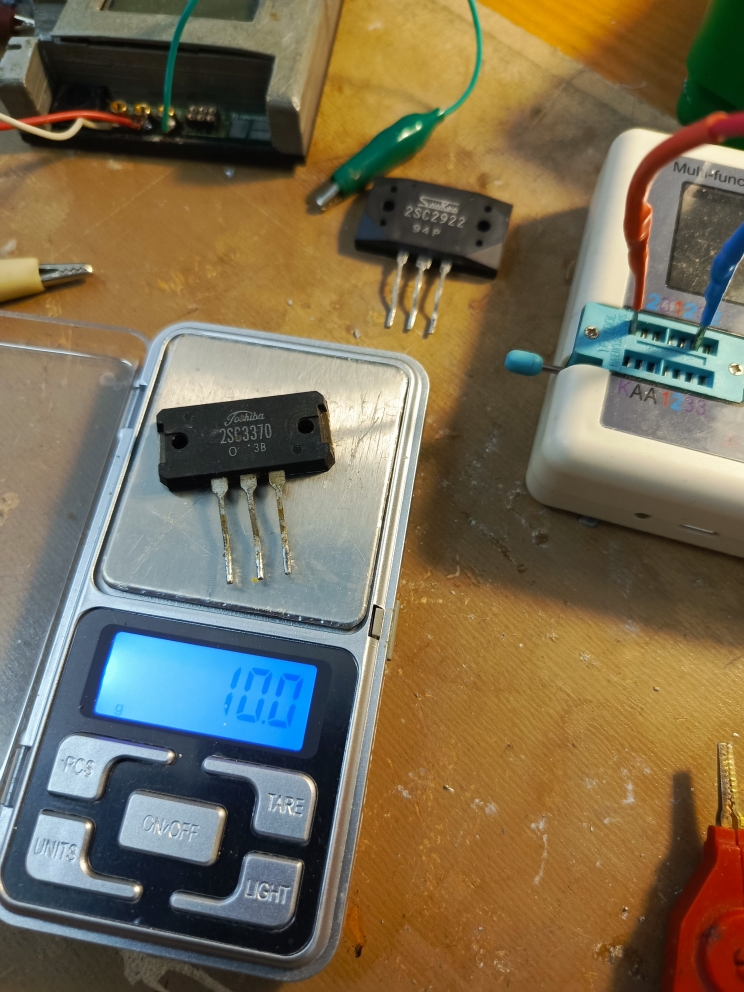

4. Китаец приехал, транзисторы выпаял, похоже оригинальные (держат > 300 Вольт, емкость перехода Б-Э около 5 нФ..). Проверил усилители, работают, но криво (и АЧХ кривая и искажения 0,2-0,3%.. это я сразу после Ямахи, пока все настроено подключил на стенд). Решил попробовать вместо нужных мне 1943/5200 воткнуть наши 8101/8102. Присмотрелся, а оно генерит...Вот, думаю, удлинил провода...Воткнул емкости..Генерит...Взял другой усь, без вмешательства..Присмотрелся, а он тоже генерит :).
А я уже и губу раскатал - прикинул что выкинуть, что заменить, чтобы его в стандартный Ланзар обратить...Но пока погодю. Похоже проще Форманту мостом запустить будет.. изыскания на сегодняшний день:

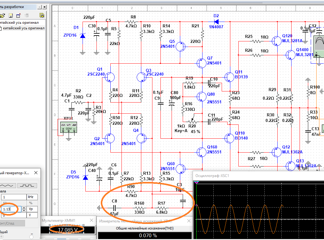

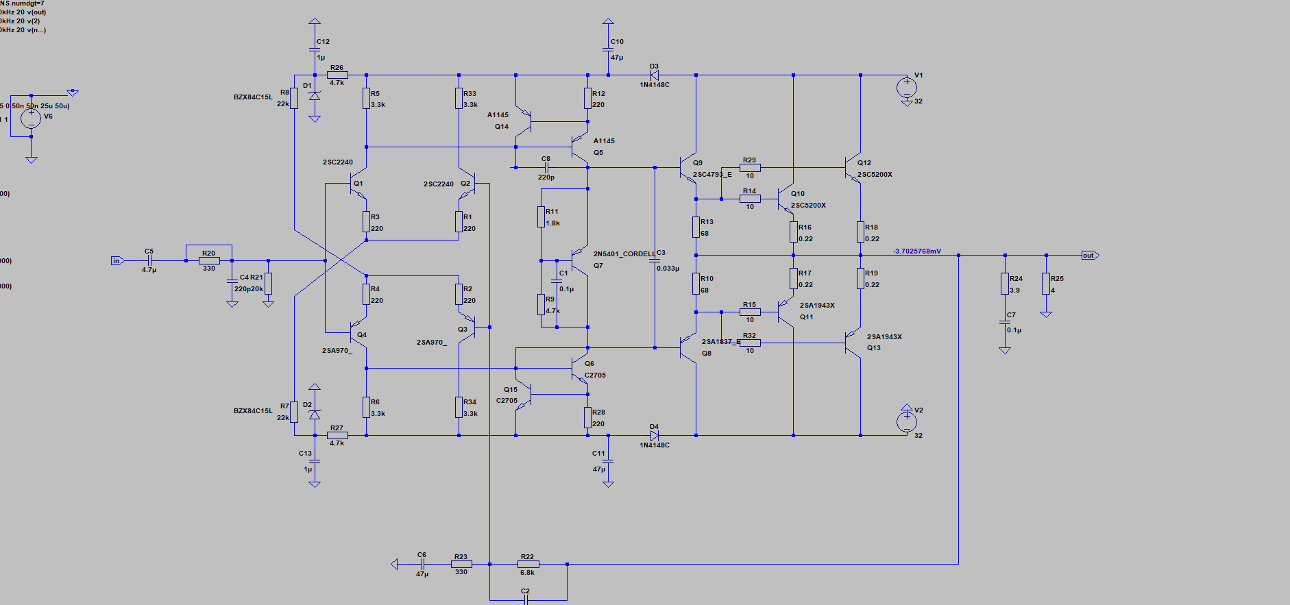

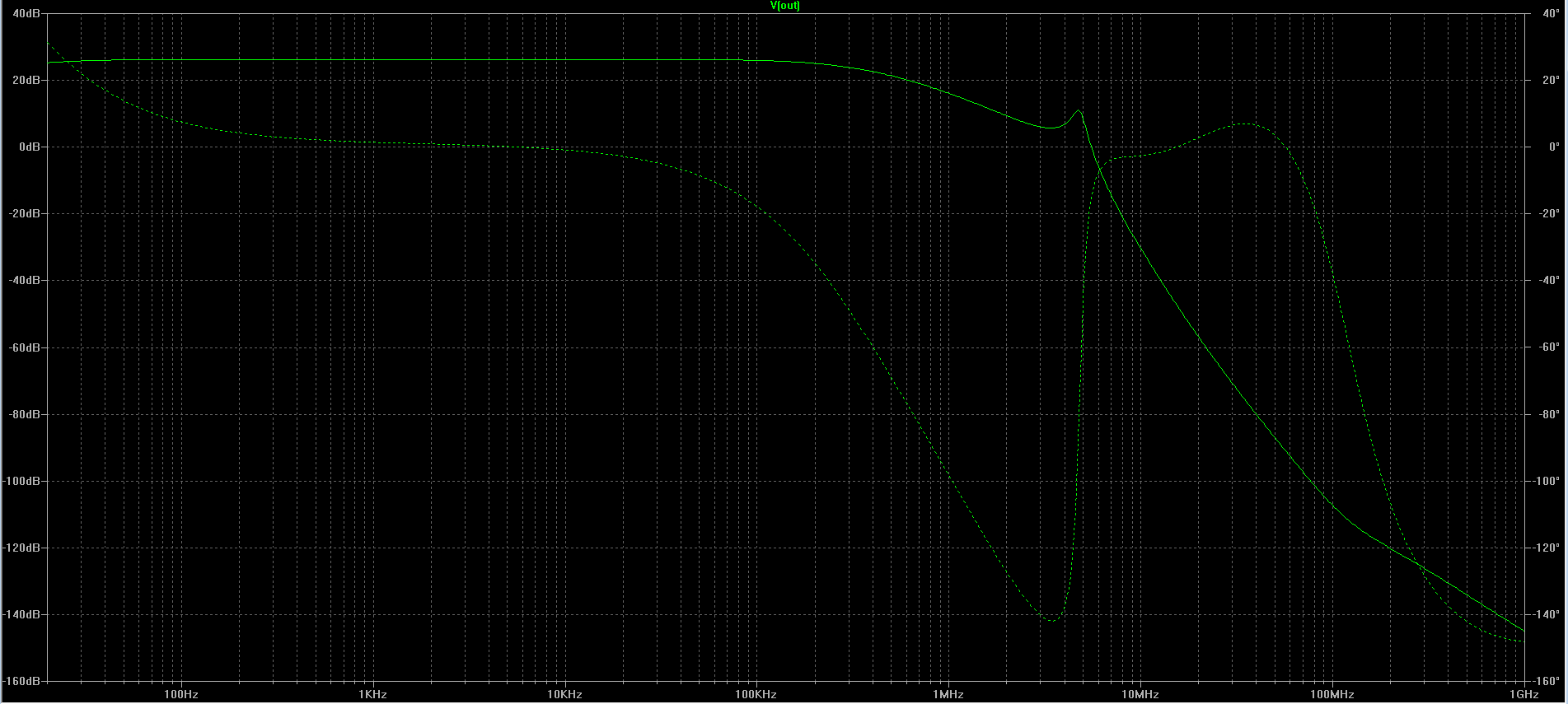

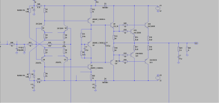

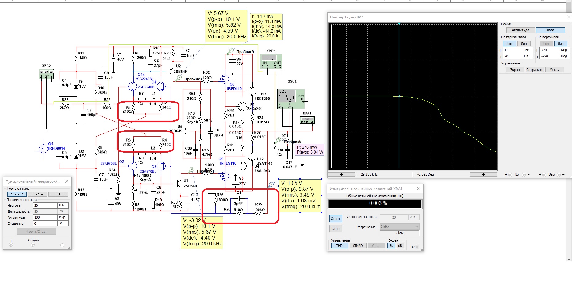

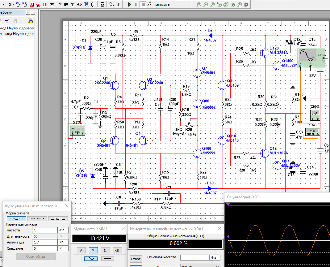

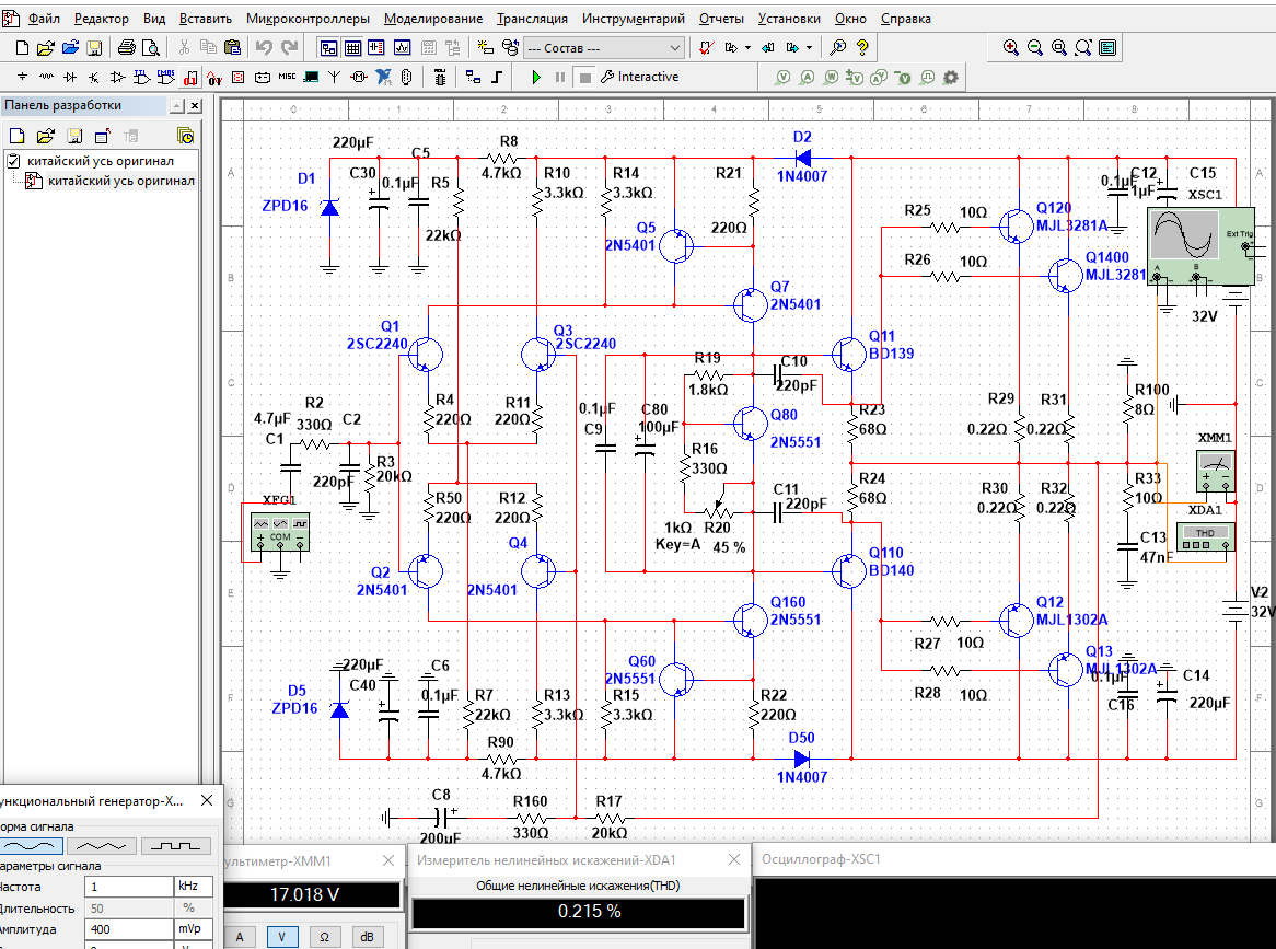

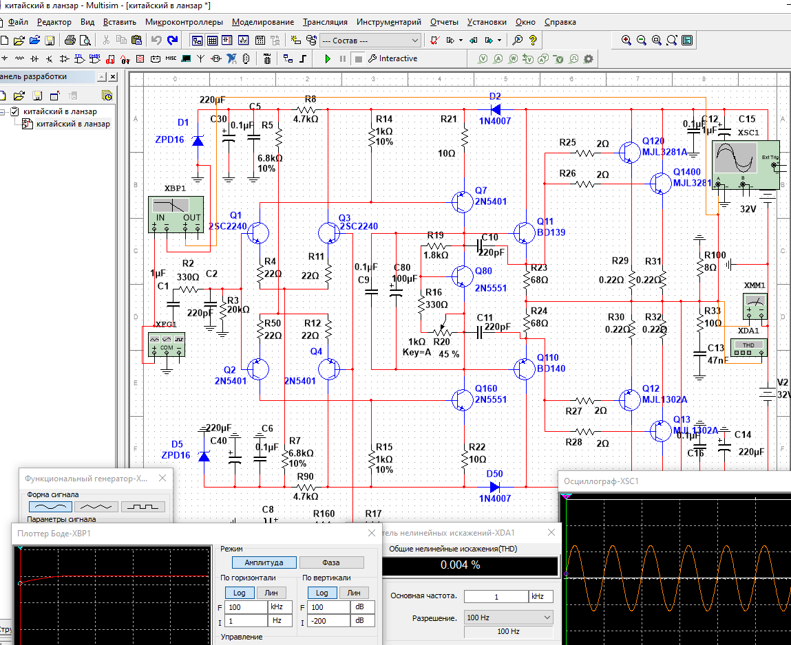

Просимулировал "китайца"...прикинул по минимуму примерную модернизацию
Придется все таки другой симулятор осваивать..как то Мультисим нестабильно рисует...то искажения 0.004 показывает, то какую то крокозяблу рисовать начинает...

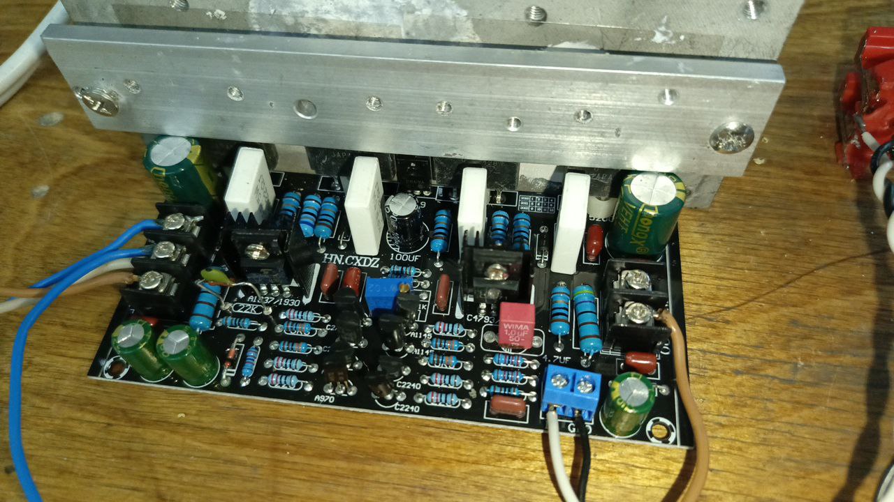

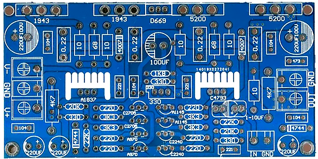

Что нашел к китайцу:
вот чисто интересно про результат? это кривые руки? или все эти китайцы заведомо гонят какуюто фигню? или китайцы не могут нанять такого симуляторщика?
фиг знат..но разведено явно не очень: подключаешь общий провод с выхода на землю питания и искажения уменьшаются почти вдвое :)

Точку соединения R23 и R24 лучше от выхода отрезать (Локанти лучше Дарлингтона) .Эмиттеры предвыходных соединить конденсатором 0.1мкф

в симуляторе пробовал..никак не отразилось, поэтому не стал убирать (вмешательство в китайскую схемотехнику решил делать по минимуму : выпаял-впаял..не стоит оно сильного твика, проще новое спаять)

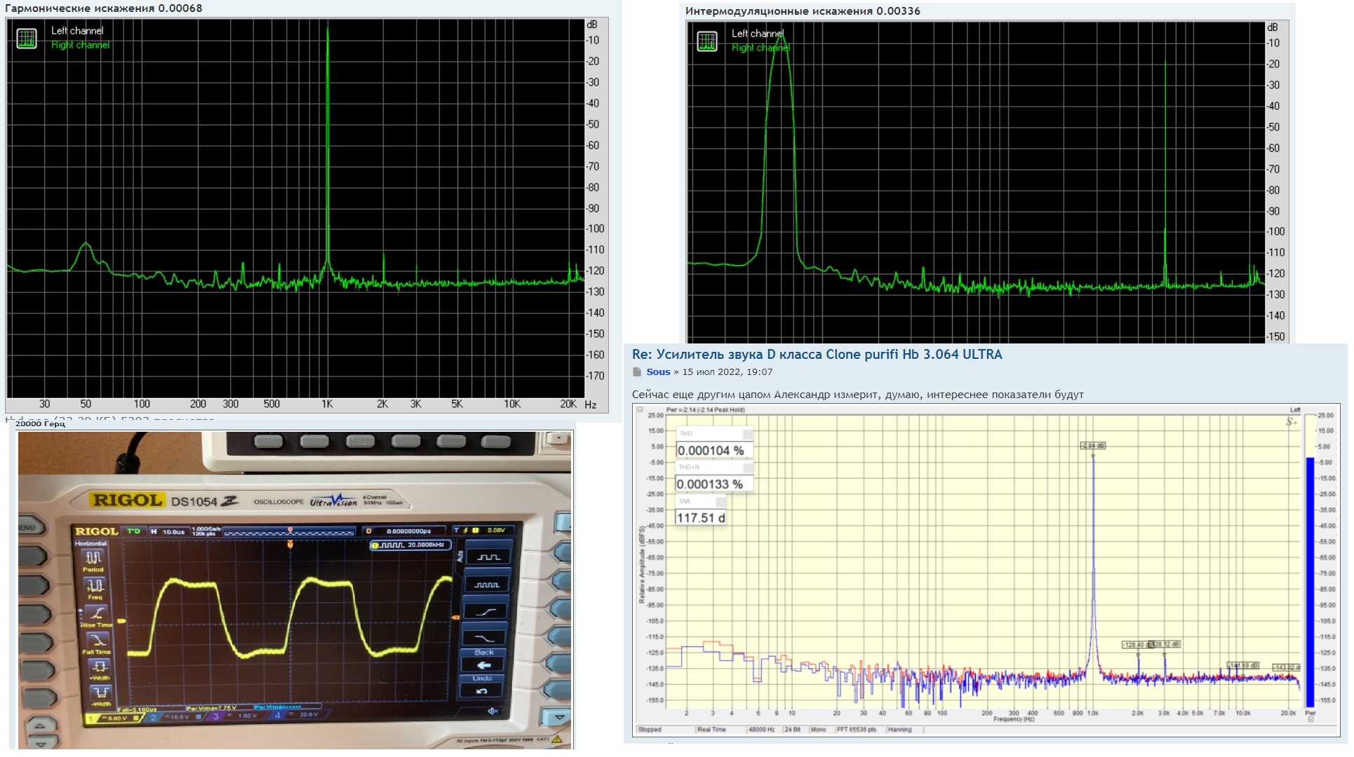

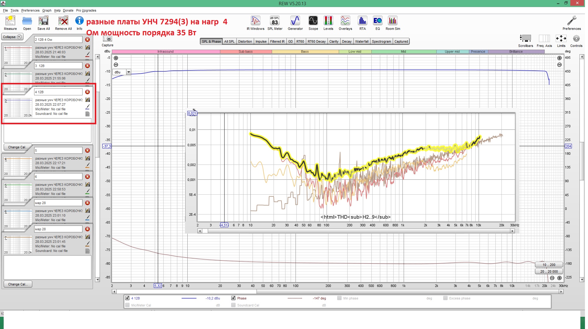

До 2-3 кГц сгодится, а ВЧ можно сделать на 7294 с малыми искажениями - типа гибрида D с АВ классом. Думаю, 50-70 Вт хватит для ВЧ в сельской дискотеке.

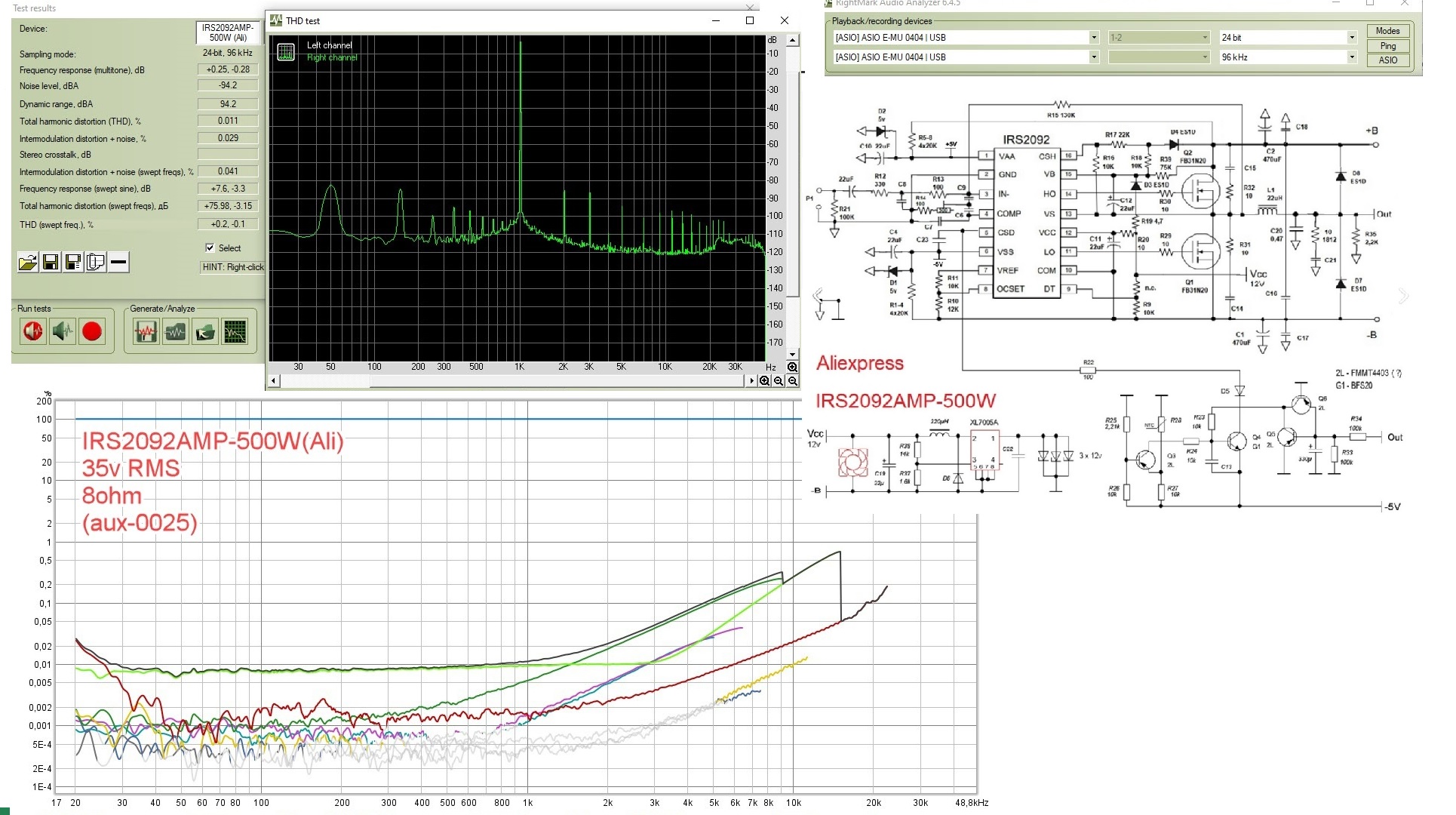

Дешево и качественно. Не уверен, что он получит 0,0015% на 35 Вт в усилителе G или в АВ из китайских комплектующих на 100 Гц и 0,007% на 10 кГц и на 4 Ом. Так это АС, а мы говорим про собственно сами усилители. D класс вполне терпимо играет на НЧ и СЧ. Многим бас у D класса даже нравится.
Посмотрю. В тех которые мне попадались класс Д.
Не надо плевать в людей которые живут в сёлах и кормят нас.
Это был юмор, на фразу "а кому и кобыла невеста", который сельчане так и не поняли. smile_11Тут просто тоже есть варианты - без ООС с ООС до фильтра или после фильтра, так что по искажениям некоторые усилки D класса могут дать фору АВ классу с искажениями под 0,00015 - 0,0005%. https://zvukaudio.com/viewtopic.php?t=1417 Главная проблема у D класса, это плохой меандр из-за узкой полосы работы УНЧ. И как следствие, не такая четкая детальность на ВЧ как у АВ или А класса. И проигрыш АВ классу примерно в 10-20 дБ в динамическом диапазоне из-за остаточного уровня ВЧ шумов и помех. Но зато радиатор можно сделать в 10 раз меньше.

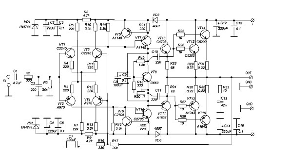

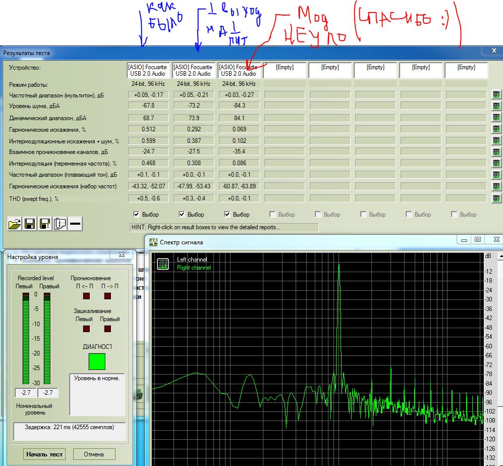

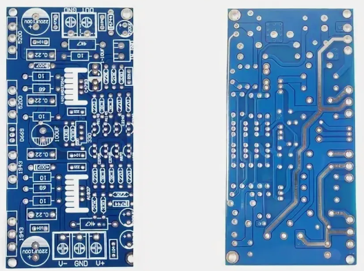

это и есть ланзар по сути , чего ты там обращать собрался?
А чтобы не генерило нужно добавить один -единственный конденсатор , который китайцы не смогли( новый С2 ёмкостью 10-12пФ) , и я бы посоветовал делитель ООС изменить, потому что усиление в 45дБ... А что, там на входе непосредственно магнитная башка от магнитофона стоит?
По большому счёту "миллеровские" ёмкости по 220пФ тут нафиг не нужны. У тя усиления меньше сотни в петле.)
Ну и заодно провода до транзисторов выходных рекомендуется свить в косички.
в своем симуле "убрал" защитные Q14/Q15, резисторы в базах выходных уменьшил, чувствительность тоже убрал за счет обратной связи...1,2 В на вход тогда номинальные 17.Вольт на выходе (в исходном на самом деле избыточная чувствительность...ограничение наступает при входных 400 мВ)

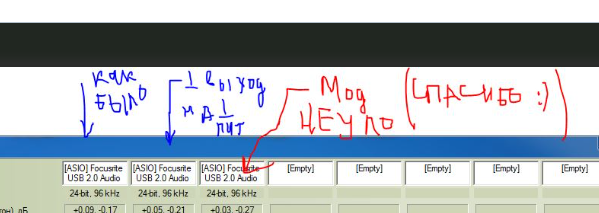

что сказать...такой вариант предпочтительнее...минимум телодвижений:
    94.1 KB · Просмотры: 192
По идее можно ещё чуть подтянуть схему.
Выкинуть кондёры по 220пФ и поставить между эмиттерами дифкаскадов дроссели по 100мкГн. Но это вроде для саба, так что такое себе. Хотя искажения чуть упадут ещё.

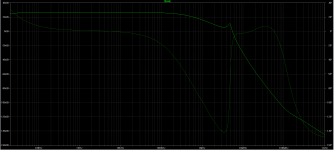

Попробовал так модифицировать, у меня выходит что оно генерить будет, вот такая АЧХ:
Тут я посоветовал бы тогда такую цепь добавить:
R31 R30 и C8, дополнительная коррекция.
Вот, хорошо.
Спасибо Сергею (Неуло)..его мод самый простой..больше улучшать не буду - для попевок уже прекрасно:

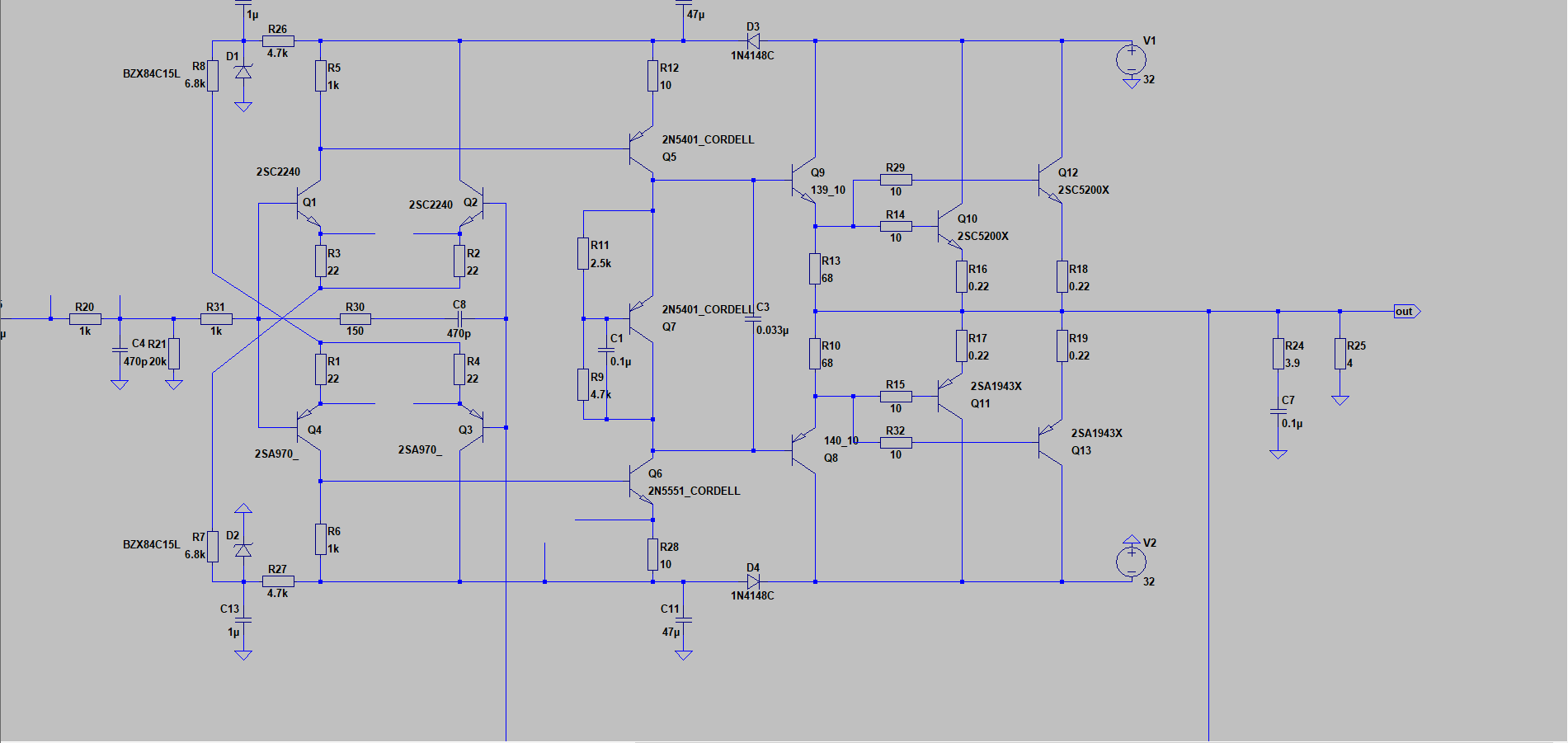

самое основное, если твикать будете - тестер транзюлей иметь и пары комплементарные подобрать,
второе купить Хитачи в УН (ОРИГИНАЛ), они реально там играют.
эта схема в облаке была, без полевых Ланзар (сток схема) пилить начните (рыба есть), может помогу доделать (дроссели выбросить, например)
Про "мощи надо", да не вопрос, хоть 1кВт, пик ту пик там по максимум (откроет)
если, ни чего не делать (как рукожоп советует), то Миллера (в БК около 51пФ) у УН "догнать" ("флажки" откусывать пока не свистнет) - там УН "слабое звено".
гы..да знаю :) ..от руки душевнее :)

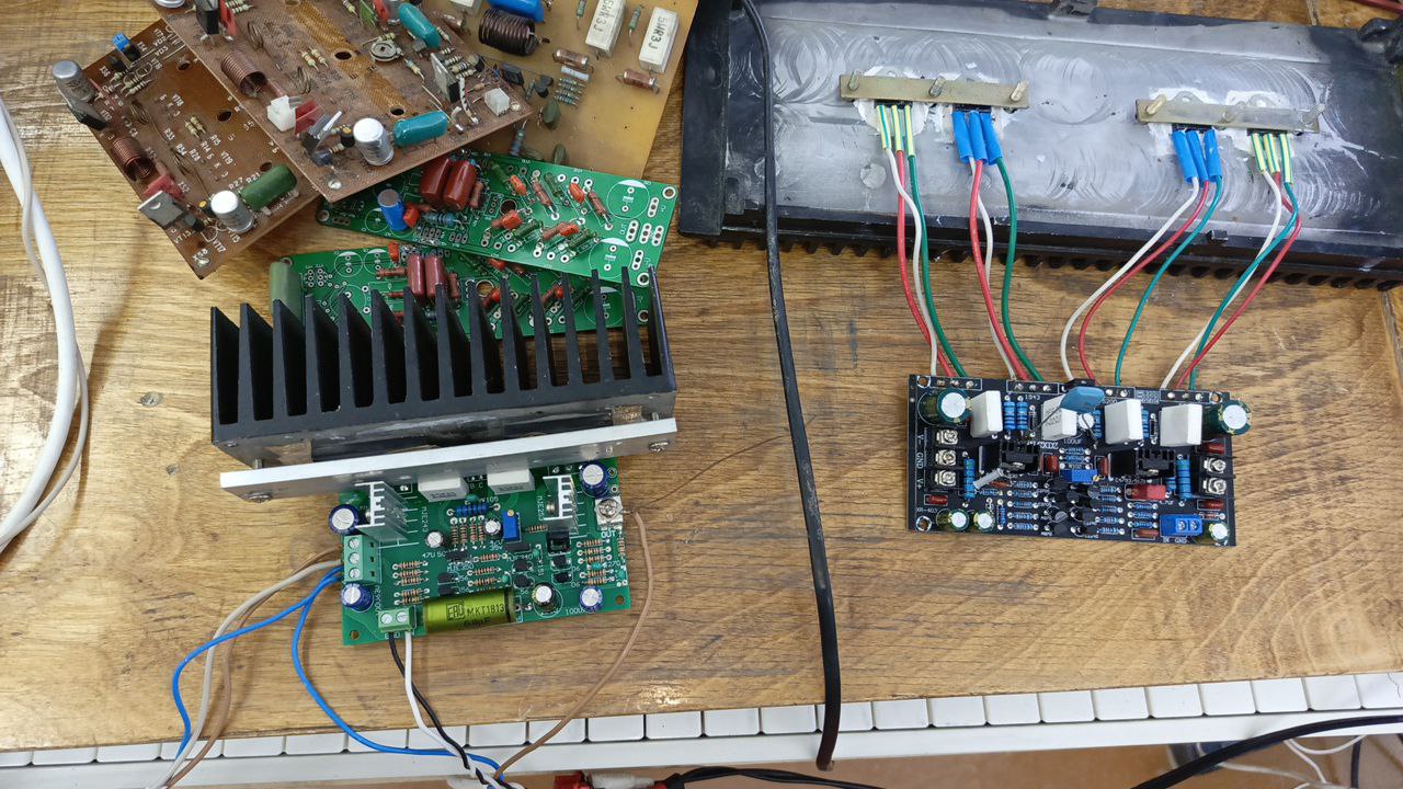

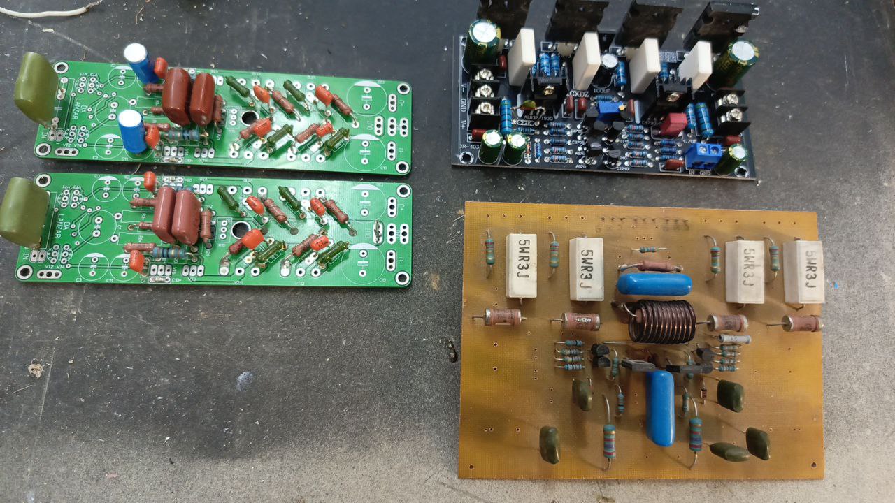

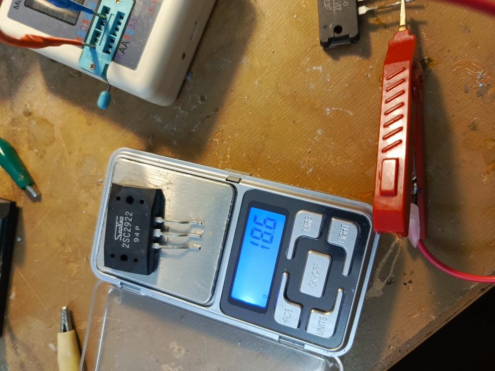

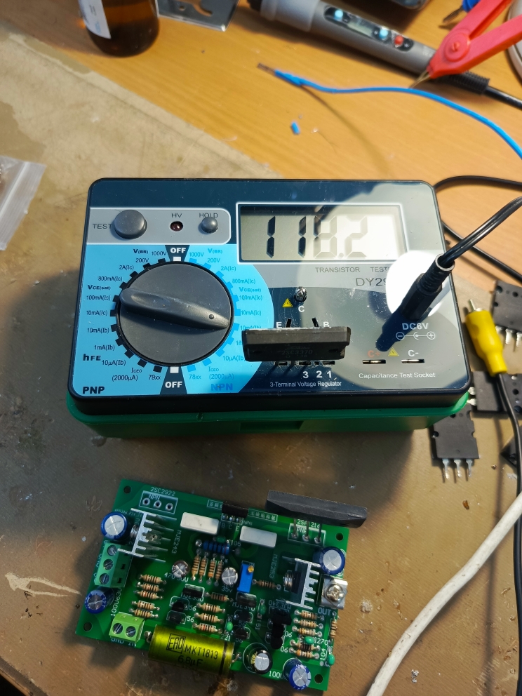

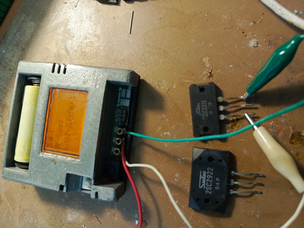

Спасибо! Но пилить Ланзар в сторону идеала..ну его..у меня этих недоделок (запустил-попробовал-не понравилось) много:
1000000339.jpg1000000340.jpg1000000341.jpg1000000342.jpg1000000343.jpg1000000344.jpg1000000345.jpg1000000346.jpg1000000347.jpg
Китайский Дуглас Селф. кстати, вполне себе ничего..на дачу пойдет
PS Селфа взял из за Санкенов (прочитал, что китайцы в готовые и наборы нормальные транзисторы ставят). И да, и Санкены и 1943/5200 из готовых усилителей (по цене выходников в Чипе и Дипе) вполне себе.
