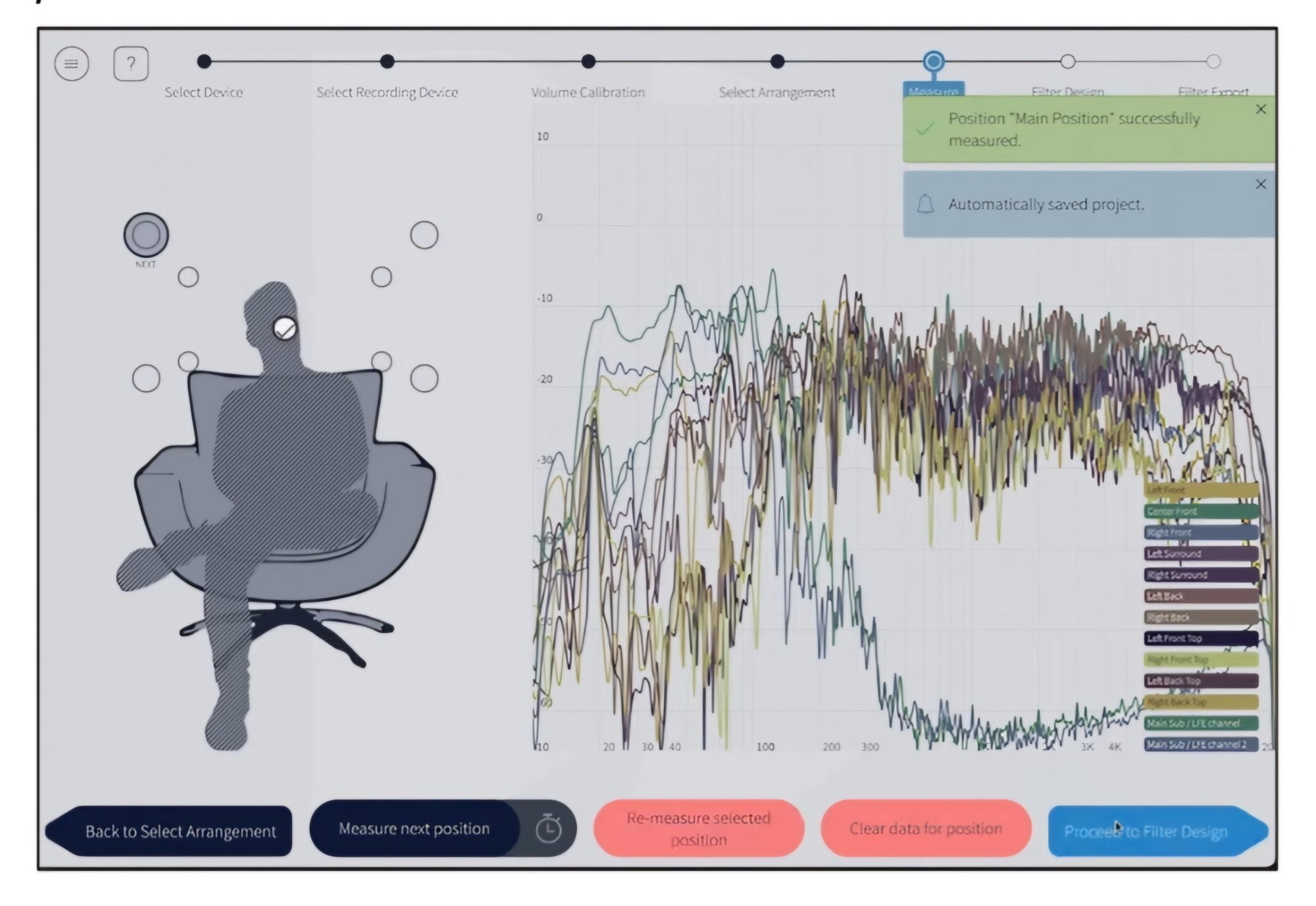

Resistorius
12 Апр 2023
531
255
20
Lietuva
Klaipeda
Resistorius
Споры об вкусе устриц, которых ни когда не ели.
Точки вокруг головы, ето точки изьмерения ачх.
Есть алгоритмы с более чем 30 точек изьмерения в зависимости от расстояния и углов.

Єто симулятор?
Нет :cool:
Na картинке возможность настройкй одного из вариантов dsp - dirac live и похожих дспшек типо smaart .
Принцип везде один и тот же , в проф аудио применяется давно .
Ачх мериться в куче точек, потом усреднённые алгоритмы дсп выравнивают ачх / фчх .

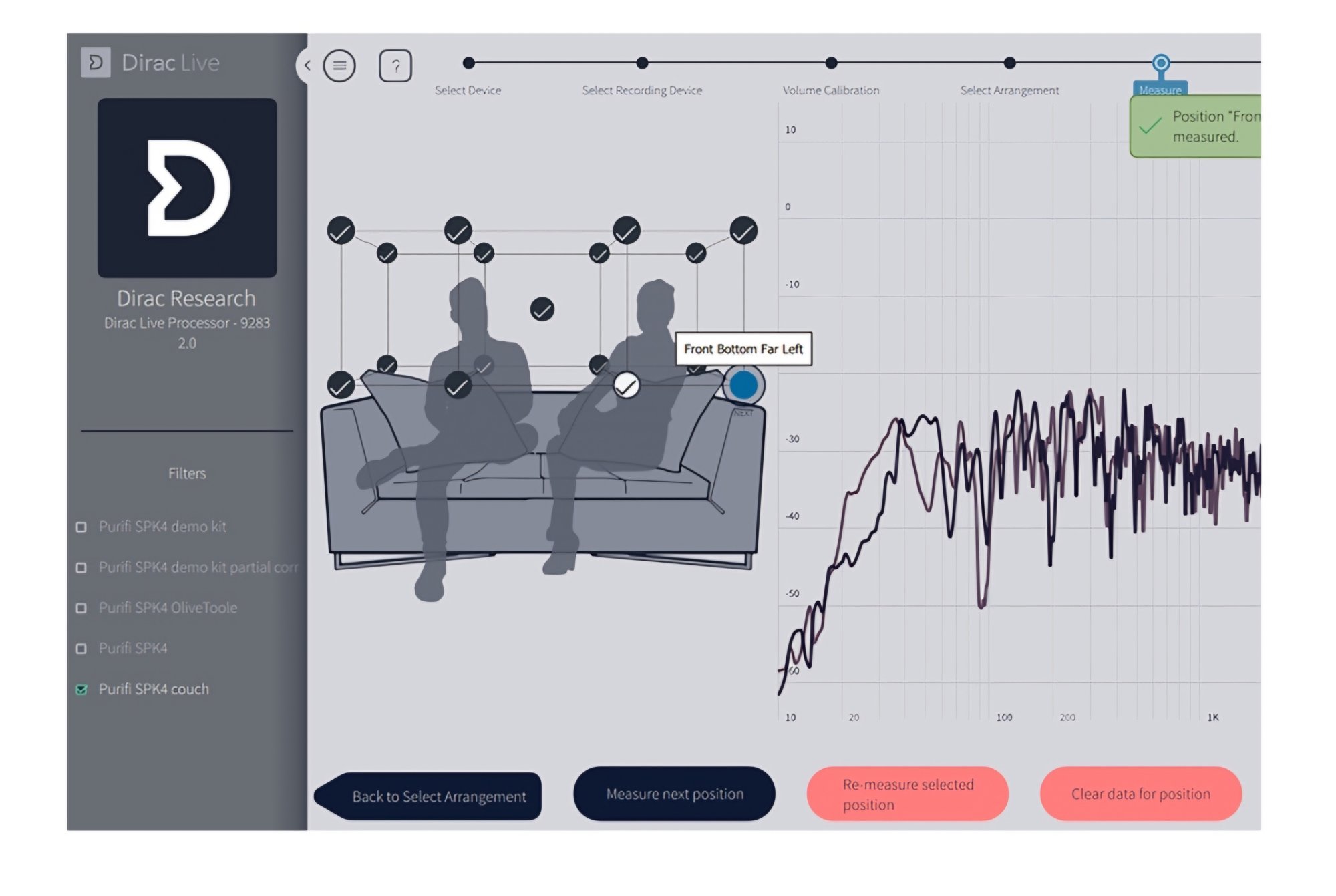

Ну вы же на картинках должны видеть что софт указывает в каких точках делать измерения, далее этот софт находит оптимальное решение по коррекции АФЧХ для человека который будет находится в середине этих точек измерения. Многое зависит от алгоритма нахождения оптимального решения такого подхода. Мне кажется это сделано больше для исключения человеческой ошибки. На мой взгляд это некая полумера. Можно ручками и REW получить более точное решение этой задачи. Но времени уйдёт много.
Виктор Я
26 Мар 2024
928
364
24
Николаев

Resistorius
12 Апр 2023
531
255
20
Lietuva
Klaipeda
Resistorius
Классная штука
Можно на макушку приладить датчик, а ДСП в реале будет регулировать там, куда я заполз послушать музьіку
Можно сразу наушники приделать и где вы бы не ползали ,- звук будет везде одинаковым 😁
Любая коррекция ето компромис , дсп не исключение.
С помощю дсп можно добиться улутчения качества звучания .
Проблему хреновых ас дсп не решит, а вот выравнить ачх и обеспечить нужные задержки , ето пожалуйста.
Попробуйте тоже самое проделать с пассивным фильтрами 😉
