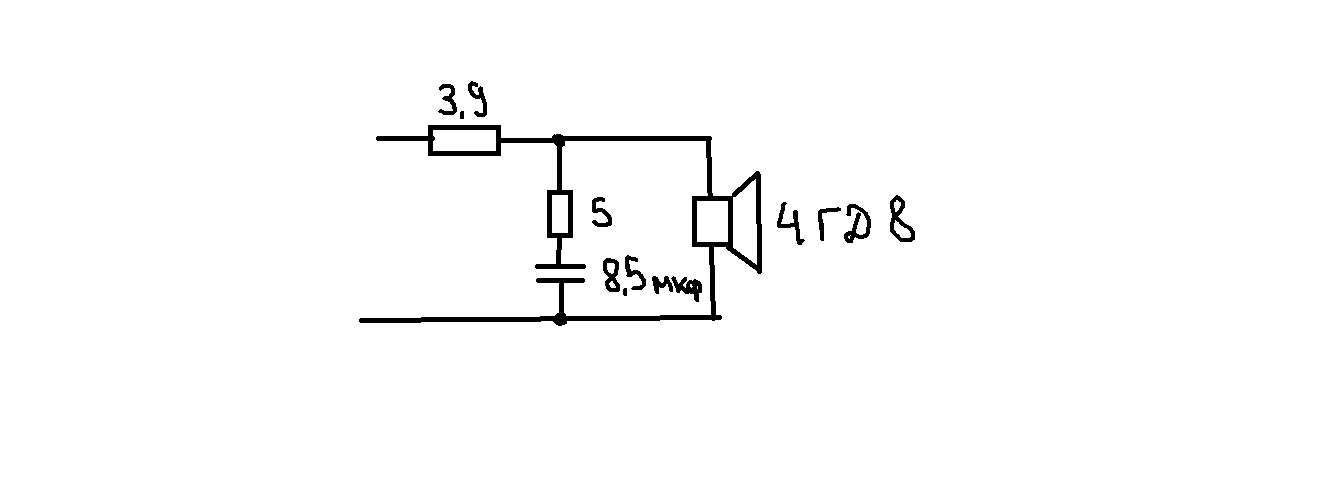

    5.5 KB · Просмотры: 92

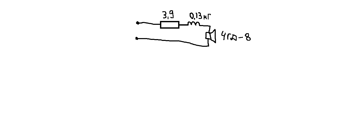

    8.9 KB · Просмотры: 81
Михаил Нет пока не все съедобно,но наверно пути.
немного снизить искажения может ПАС ,резистор последовательно с головкой также уменьшает искажения, но требуется коррекция ачх,поэтому я бы не применял делители и резисторы параллельно головке а использовал ее высокую чувствительность для уменьшения искажений
Зы а вообще почему ВЫ привязались к 4 гд8е?сейчас масса хороших средников на рынке

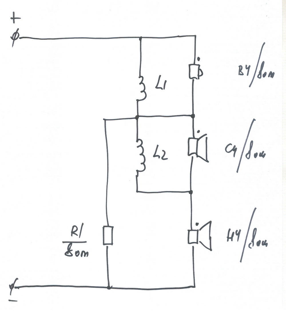

А вчера вместо 0,15 мГ.поставил 0,19.5 к 0,82мФ. И в музыке это слышно.Правая играет великолепно.А левая теперь проигрывает ,будем исправлять,и так пока не приблизимся к тем ,что 470.
Пробуйте , откинув пищалку, добиться от средника отсутствия неприятных прикриков наверху, этому виной всякие кондеры на выходе фильтра, они обваливают правый край и все как бы красиво на картинке, но появляются вопли .Как вариант- к емкости на выходе СЧ фильтра докидываем резистор, получая типа цобеля, с ним звук ровнее и спокойнее
Ещё- без кондера в правой ветке СЧ фильтра у нас полка валится вправо, катушка тому причина , а кондер подтягивает правый край и ровняет полку. Но он же дает прикрик , и тут есть выход. Подобрать фильтр, чтобы резонанс этот попал на 4 кгц, тогда у нас прочищается срединка, ясность появляется и рельеф в звуке. А дальше, выше 4 кил пищалка работает легко.
А если попадаем на 5=6 кил, то там уже неприятные призвуки , т н харч и шкварки, частоты поганые на слух. Если избыток небольшой .Но и без них нельзя, информация теряется.

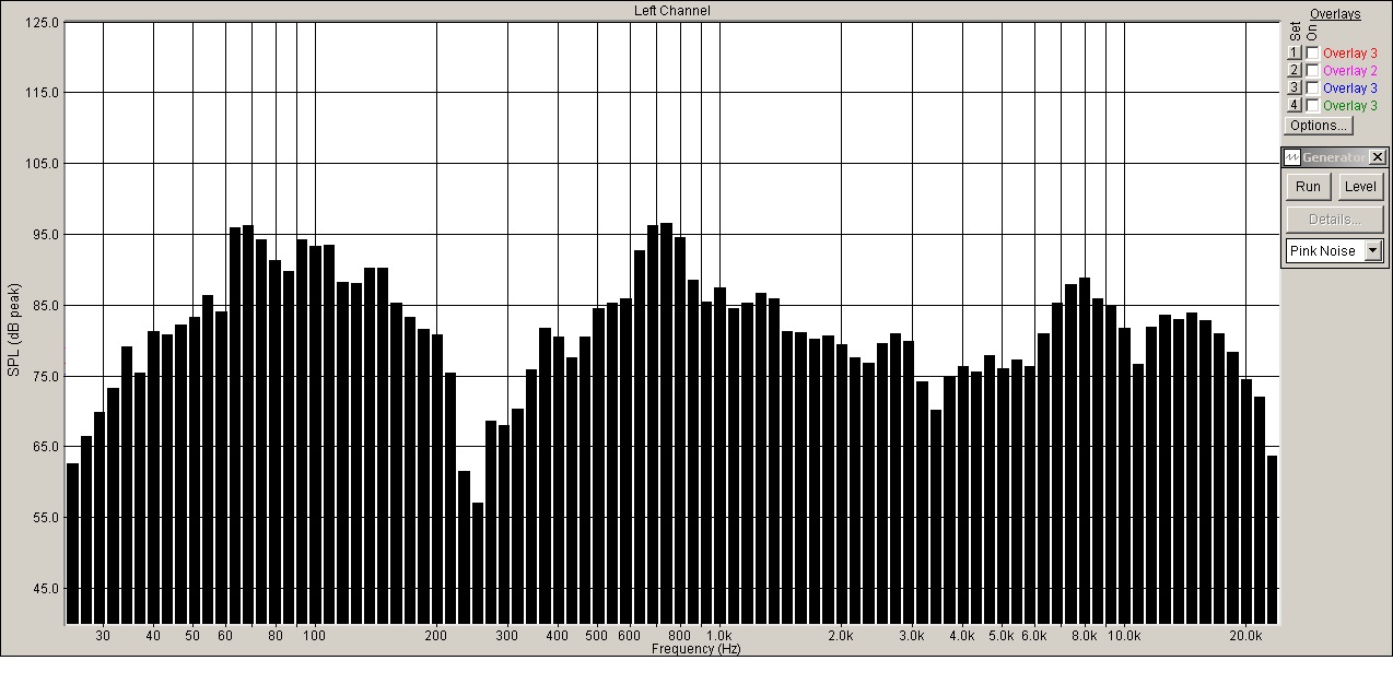

Необычность случая такова, что Миша сам, на слух, с поддержкой абы какой измерилы, сумел вырулить очень удачно звучащее изделие. На моей памяти такое впервые.
А для понимания, что обычно понимается под самодельной акустикой, выруленной на слух и по понятиям, держите АЧХ такой же колонки , на тех же динамиках, сделано красиво, но с дикими косяками.
