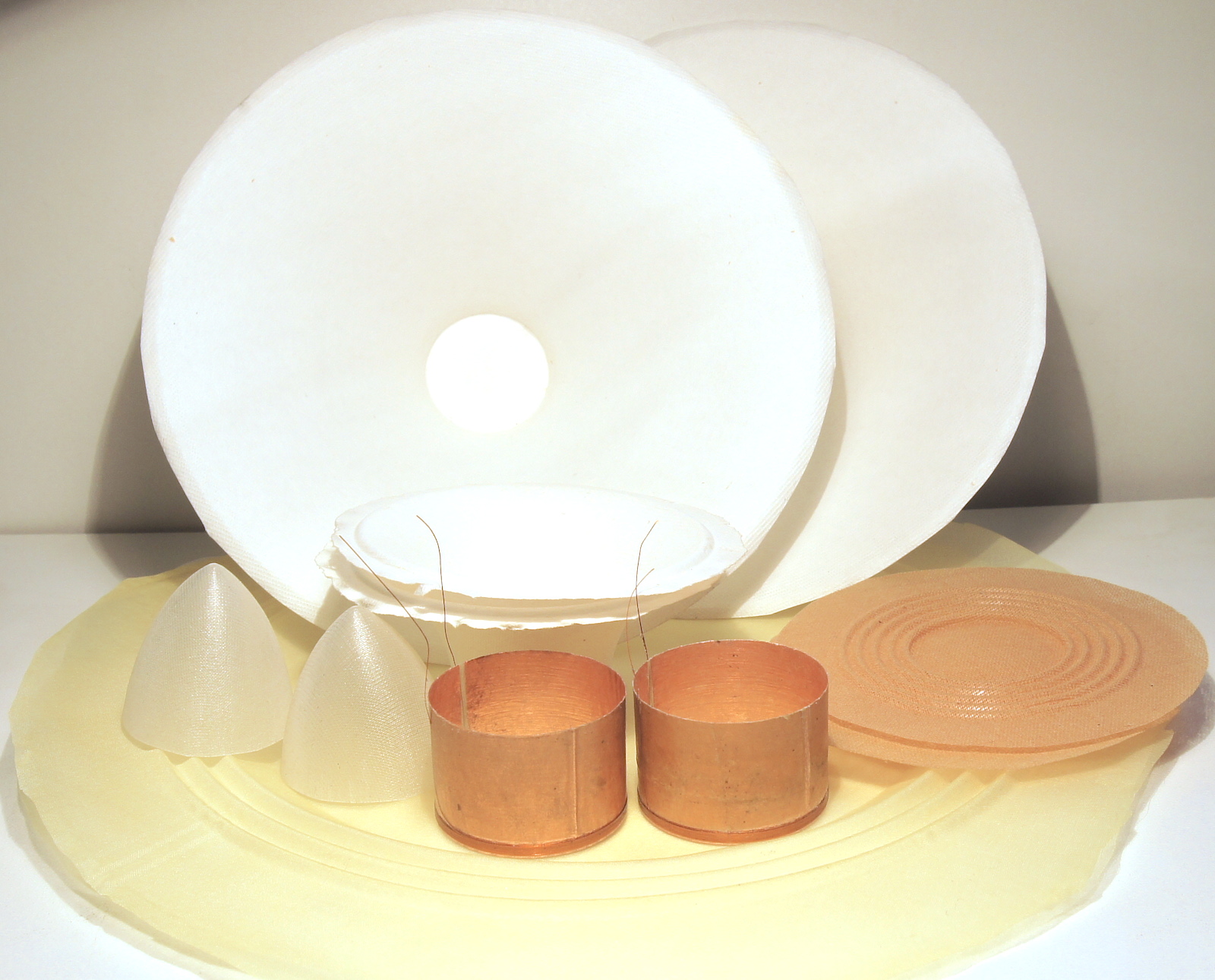

Это 10". Отгадайте сколько весит вырезанная заготовка подвеса без пропитки.
Тут получилась некая игра слов. Производитель "Диффузор" по нашему заказу. Теперь это наши комплектующие.
1. ЦШ из какого материала? На фото похоже на миткаль.
2. Диффузоровцы стали делать лёгкие дифф-ры по паре или это только для вас или это партия?
3. Размер-то какой?
1. Миткаль. Есть из шёлка, только чёрные.
2. 100 лет делали всем желающим. Белые освоили недавно.
3. См. пост № 3.

Ширики самодостаточны. Их лучше в ОО ставить, но можно попытаться и в ящики.
Это за 2 шт. или за 1?
за одну, но 12"
желательно понять чем что отличается, бо по фото определить состав и звук вааще не возможно
вот ваши с шерстью 12" чиё производство? оне для какой полосы?"
а вааще вы в РБ пошлёте. аль мне проходить мимо?
вес комплектующих где посмотреть, катушки, диф, ЦШ. подвес, в сумме без клея как сосчитать скока подвижка от вас завесит и на что сгодится?
а мене тож можливо али каГ ???
правильно понимаю, что у вас все комплектующие для подвижки от "Диффузора" за исключением катушек вашего производства ?

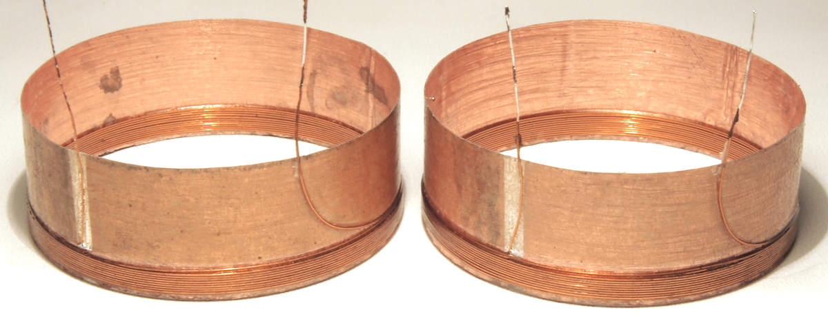

Вот такие катушки пойдут в 8" ШП. Будет тема.
Если что: на фото комплекта для белых ШП катушки не обрезаны. А тут уже в размер.
Нет, это медный каркас.
Нет, это Вы ошиблись, когда решили заняться динамиками.
Это катушки для ШП, только дремучий дилетант может поставить в ширик медный каркас толщиной 0.2 мм.
две сотки каркас это не о чём, обычно мне встречался 0,1 самый тонкий, да Святослав мотает на шесть соток люминия и усиливает картоном, так что вы похоже не в курсах толщины
пысы две сотки это самый тонкий щуп, тоньше не выпускается
пысы2 ваша медяшка, даже в две сотки, тяжелее люминьки в шесть соток, так что в этом Святослав опережает
Когда положил на весы катушки что на фото выше, вес отличался от прогноза на 0.02 гр. на пару.
Так сколько вес катушек для 4А-32 делает Ваш знакомый? На сколько они легче заводских?
Теперь задачка для ходивших в детский сад: на сколько они тяжелее 4-х слоек медным проводом на медном каркасе? В разах или в процентах.
они не легче в сборе, каркас легче в 1,66 раза заводской 0,1мм он ставит 0,06 мм
у вас как вы говорите каркас 0,02 мм меди
удельный вес меди грубо 9 гр/см3, удельный вес люминия грубо 2,7 гр/см3
таким образом каркас Святослава из люминьки легче вашего из медяшки приблизно на 0,9 гр

Здесь диаметр катушки 32-го, потом плотность меди и алюминия, H - высота каркаса, S - его площадь, V - объём. Под толщиной каркасов их вес и слева разница. Все размеры в сантиметрах кроме толщины, вес в граммах.
Задача для 3-го класса (чистая арифметика): какой длины каркас сделал Святослав и что он при этом курил?
Ещё вопрос: сколько провисит это пост и почему его удалят? Попробую угадать причину: за оскорбление. Нельзя дураков выставлять теми кто они есть.
стандартный каркас 4А32
Он имеет отрицательный вес только в сознании либо обкурившихся, либо пьяных, либо просто больных людей. Какой из вариантов правильный?
выражайтесь конкретно с цыферями наперевес, додумывать за других не научен
Давайте Вашу арифметику. Сколько у Вас весит алюминиевый каркас и сколько медный? Попробуем вычесть один из другого все вместе.
площадь поверхности каркасов одинаковая (не знам)
медь 9х0,02=0,18 гр/см3
люминь 2,7х0,06=0,16гр/см3
подставьте реальную площадь в см2 и получите реальную разницу
пысы апшипка в размерности, нать толщину ставить в см, а поставил в мм
3,312
264,568
2,551
