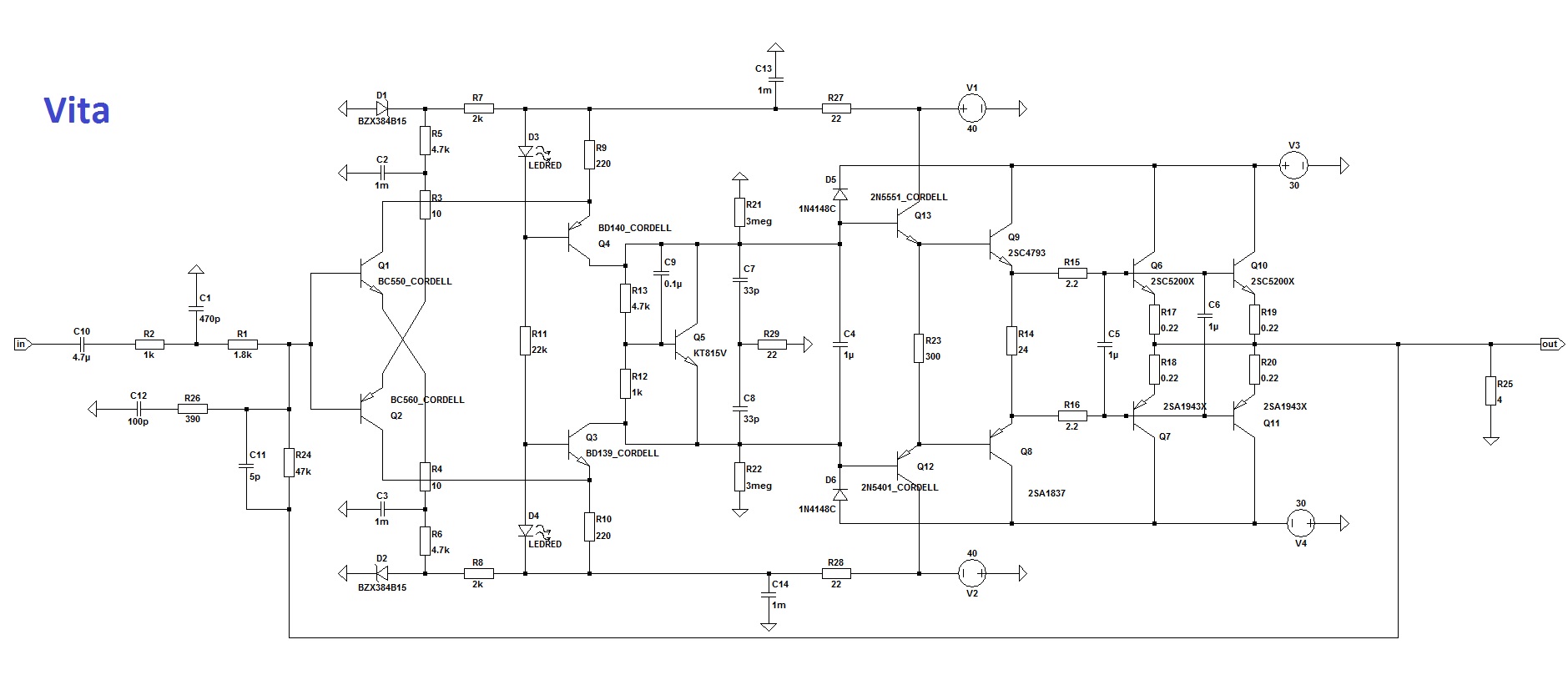

До квартета, правда не за Локанті, а 2+2 (даймонд плюс двійко ЕП) йшов собі та дійшов свого часу сеньор Корделл, Боб Корделл з Голмдела, що в Нью Джерсі..
Правда, на ранок, як відійшов трохи, придивився до того страхіття більш пильним поглядом, зплюнув, матюкнувся їхньою американською лайкою, розвернувся і пішов у зворотній бік. smile_10 А все тому, що про лампи в режимі класу С не попіклувався заздалегідь. Проміж тут є кому, тож з цікавістю чекаємо на результат.
Это о каком-то конкретном случае речь? А то я видел упоминания на форумах, но конкретики не помню.

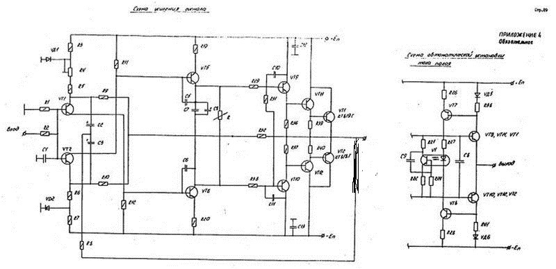

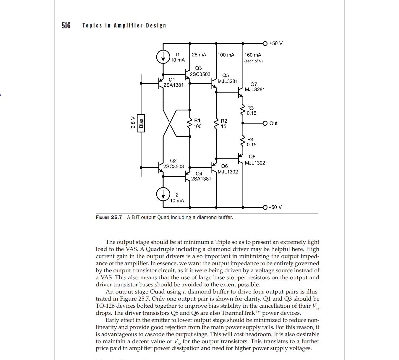

Весь 25 розділ тієї книжки, звідки вище наведено цитату, називається "Підсилювачі без негативного зворотнього зв'язку" ;)
А на 523 сторінці з таких двох монстриків "A 200-W balanced amplifier without negative feedback."(С) намальовано.
Аби наш придурок вмів читати, можливо і взяв би що небудь для себе, та, не судилосьsmile_10

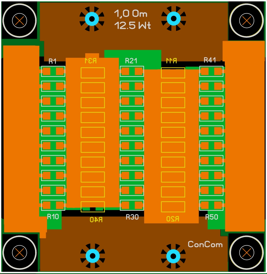

придумал Матричный радиатор

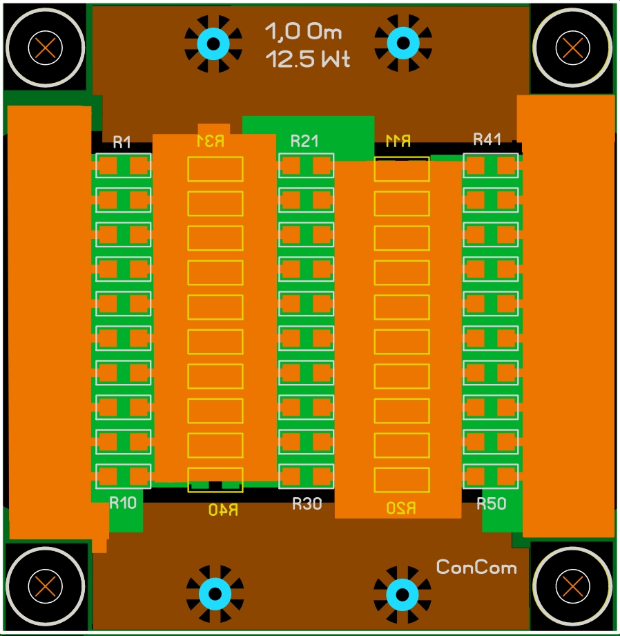

Мне лет десять назад нужна была нагрузка для одного эксперимента. Ничего под руками не оказалось, но было до фига резисторов СМД 1206. Ошибся при покупке. Очень хорошо получилось и дешевка. Всё придумано до нас.
Вот это и есть настоящий матричный радиатор. А не тот эрзац, что ты предложил.

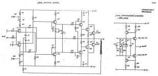

Спасибо. До него-то я и не дошел. Более ранние просмотрел, почесал макушку и подумал может в статье видел или на форуме, а она вон где спрятана была)

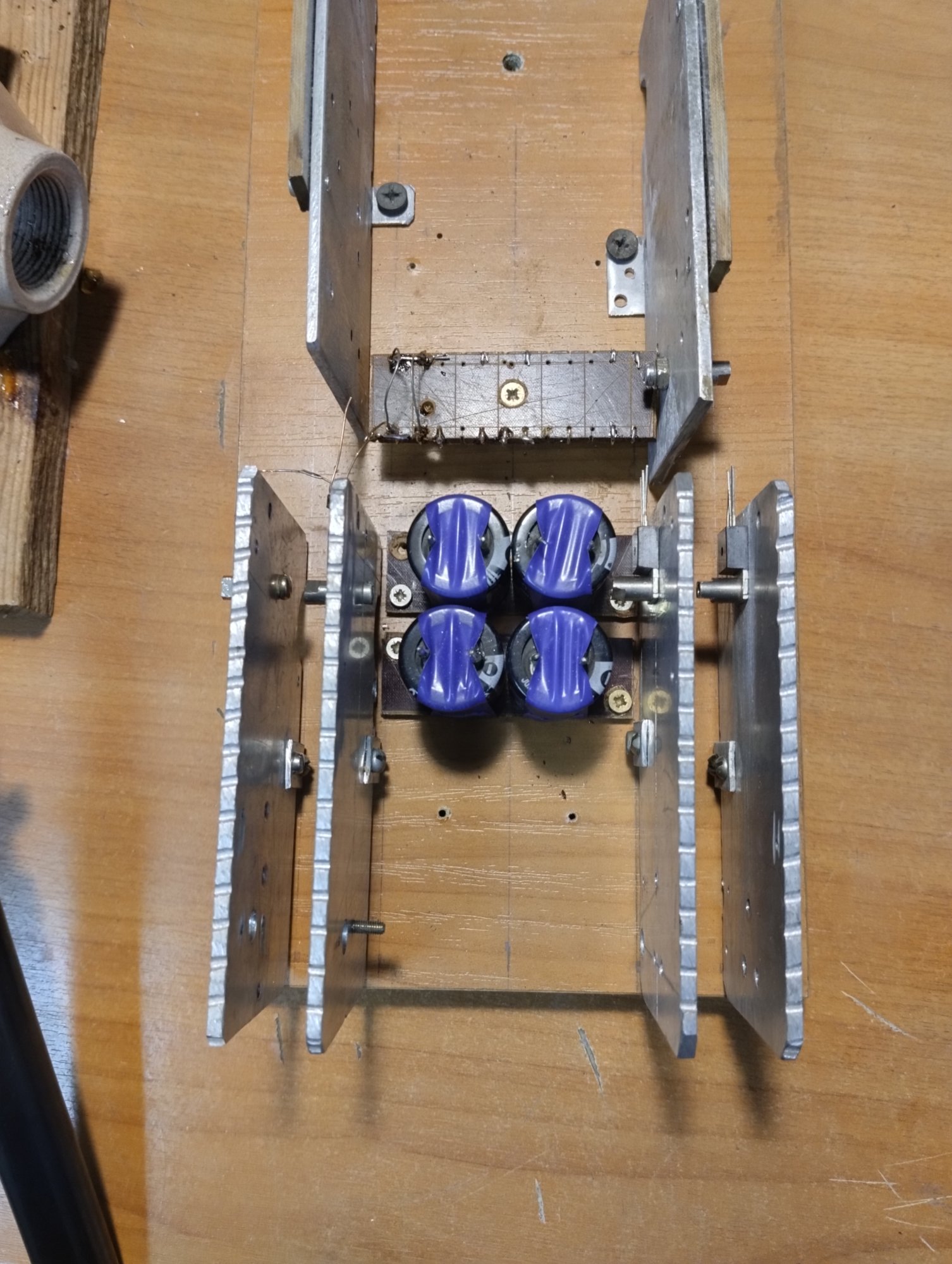

В терминах путается. Настоящий, классический брухто-радиатор, матричным называет.
А где здесь матричный?
-.....матрица представляет собой совокупность строк и столбцов, на пересечении которых находятся элементы....
Твой радиатор, это заветная мечта любого металлоломщика. Меняющего брухт на билеты в оперу. Нет основополагающих принципов.
Смотри картинку из моего сообщения, там действительно матричный. Пластина, на ней 50шт подобных элементов. Всё соответствует, всё тики так.
Можешь пользоваться картинкой совершенно безвоздмездно, т. даром, дарю для дальнейших демонстраций и творческих раздумий .

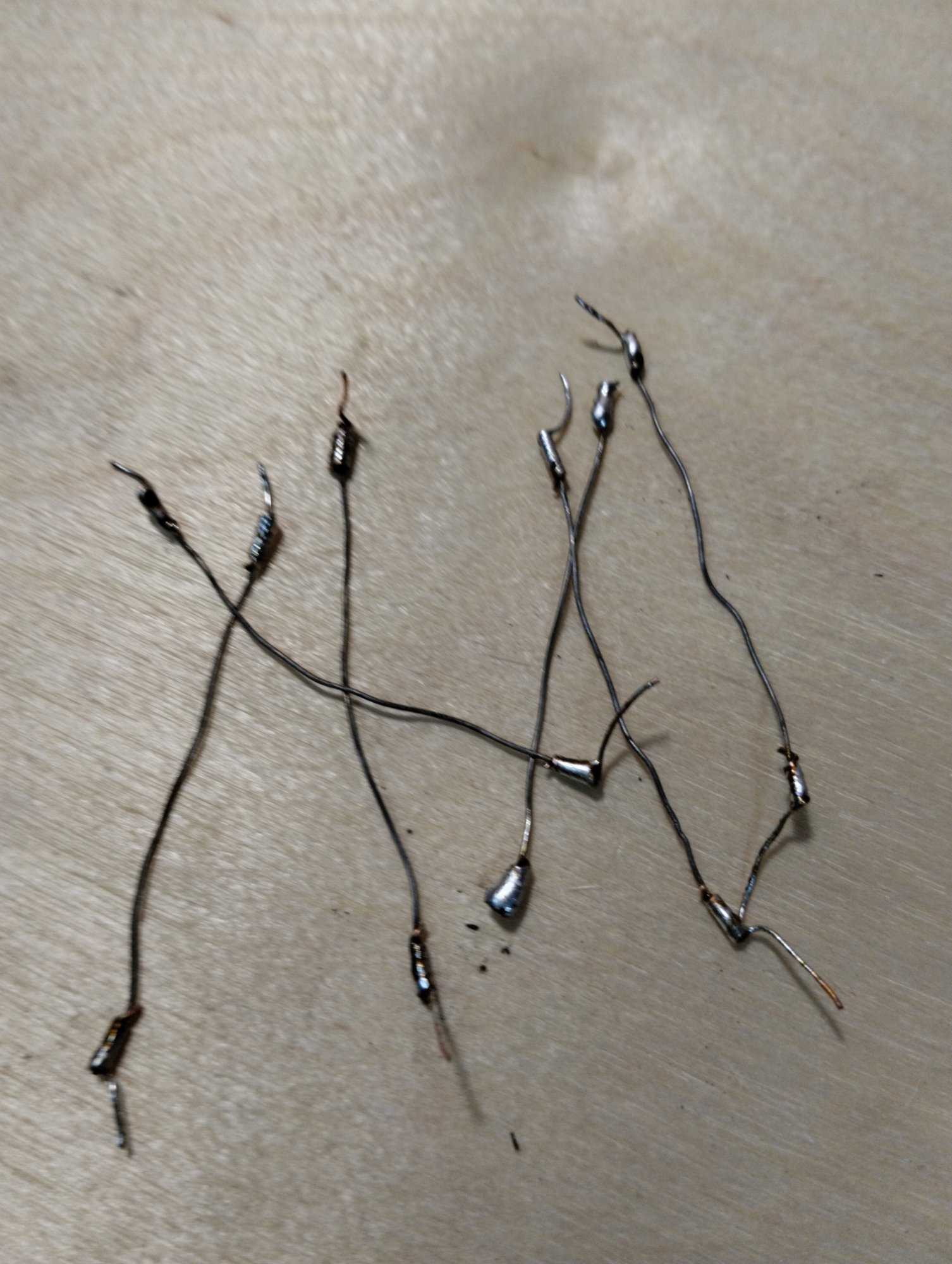

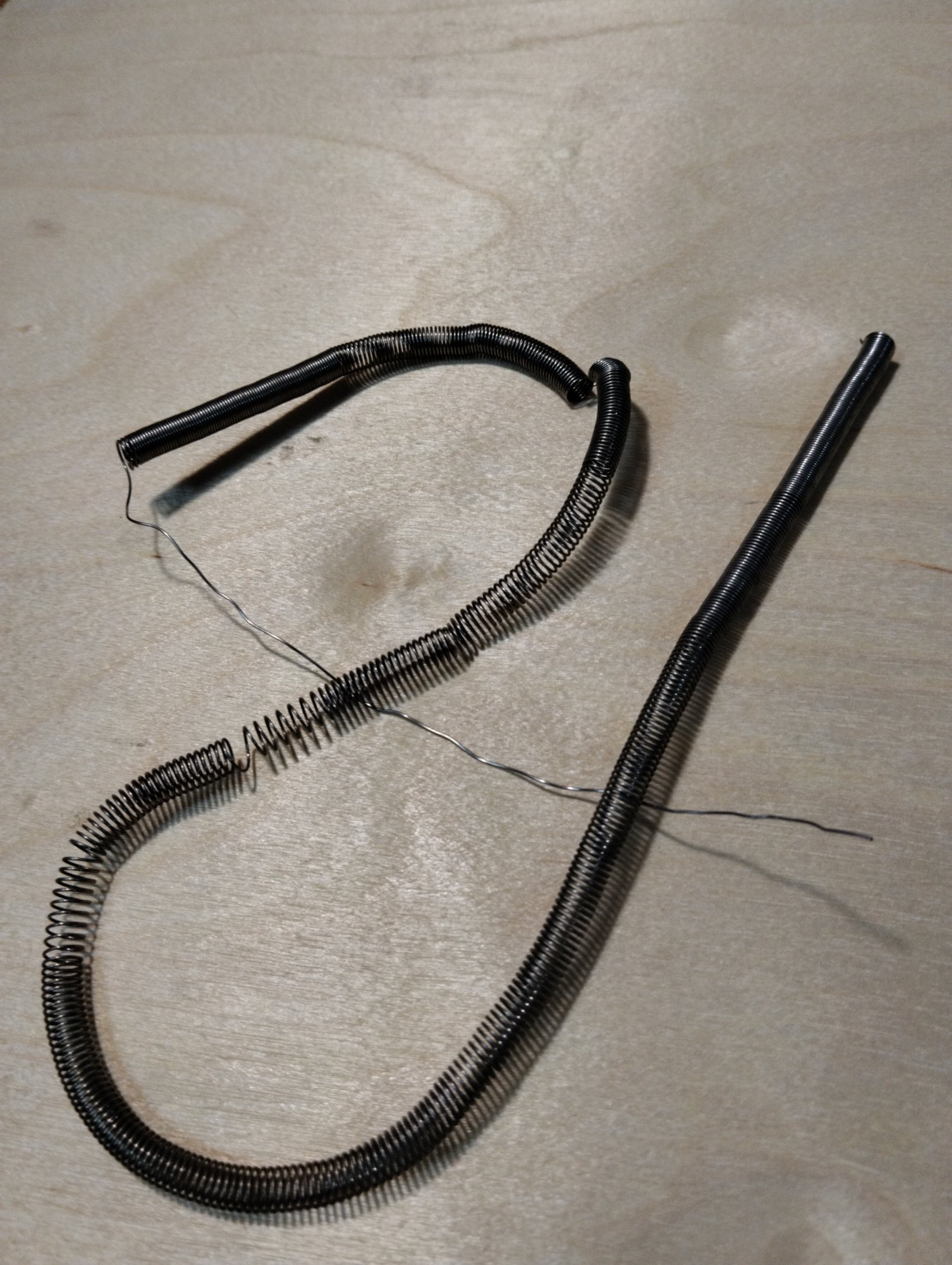

Заготовка для будущих низкоомных шунтов, обычная спираль от электроплиток или чего - то подобного. На 5 см длины получается 0.75 Ом (цифровой мульти тестер )
У этой спирали погонное R довольно высокое, бывает меньше, обычно на 5 см длины выходит 0,35 Ом
Можно свить в спиральку, можно не свивать
На концах я делаю медную свивку,
надеваю на зачищенный нихром и пропаиваю, получается просто и надёжно
Как - то так
А вот я ошибся, потому что мерил шунт без медной пропаянной свивки, тыкал в тестер 5 см нихрома - напрямую, оказалось, так некорректно
На самом деле,сейчас поставил свивку и замерил: с учётом медной свивки по 5 мм, остаётся 4 см чистого R, показывает 0,35 Ом, всё в пределах ожидаемого
Как - то так
Нихром обжимается в медной трубочке, она паяется в плату. Паять нихром еще та радость.

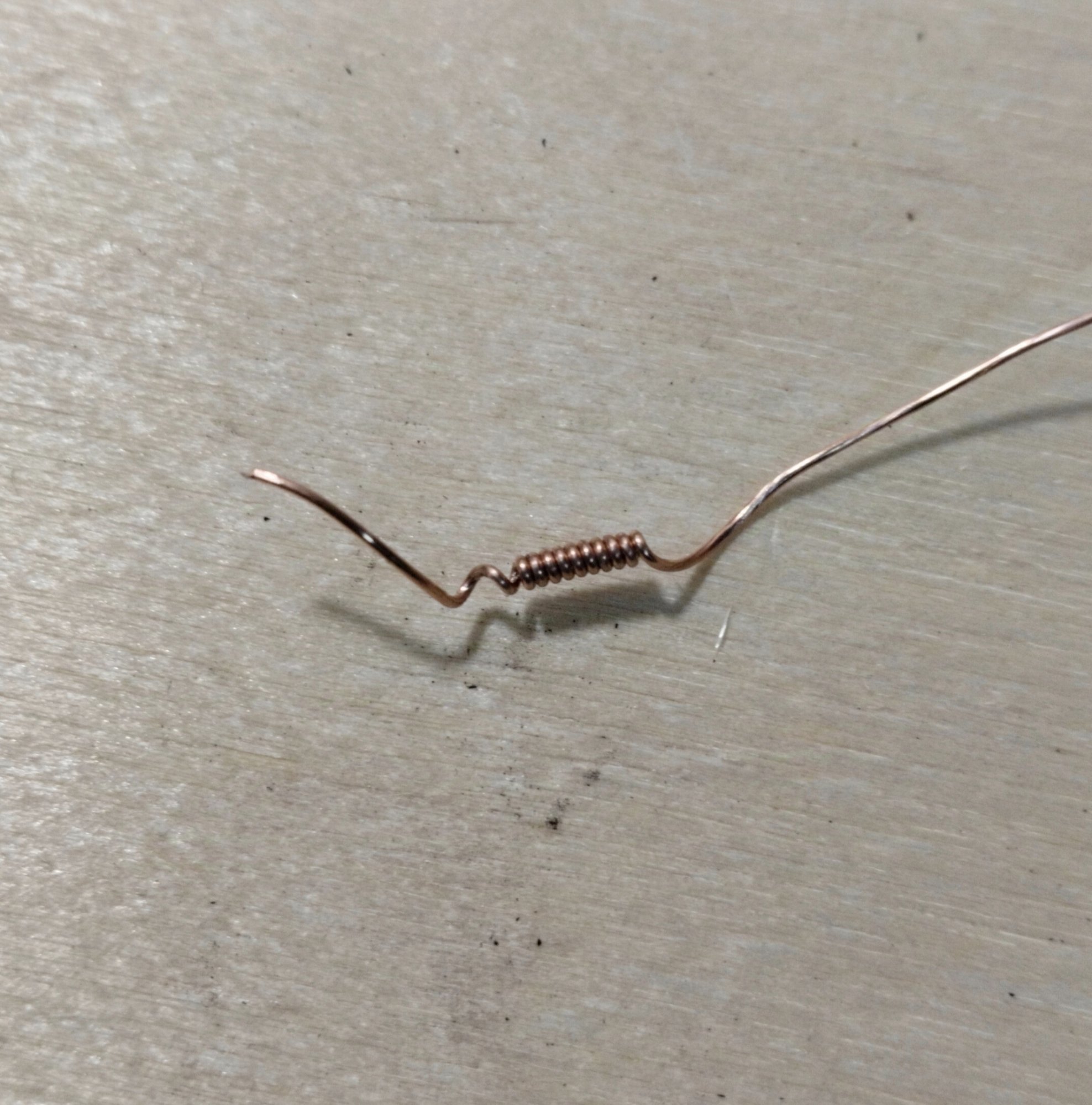

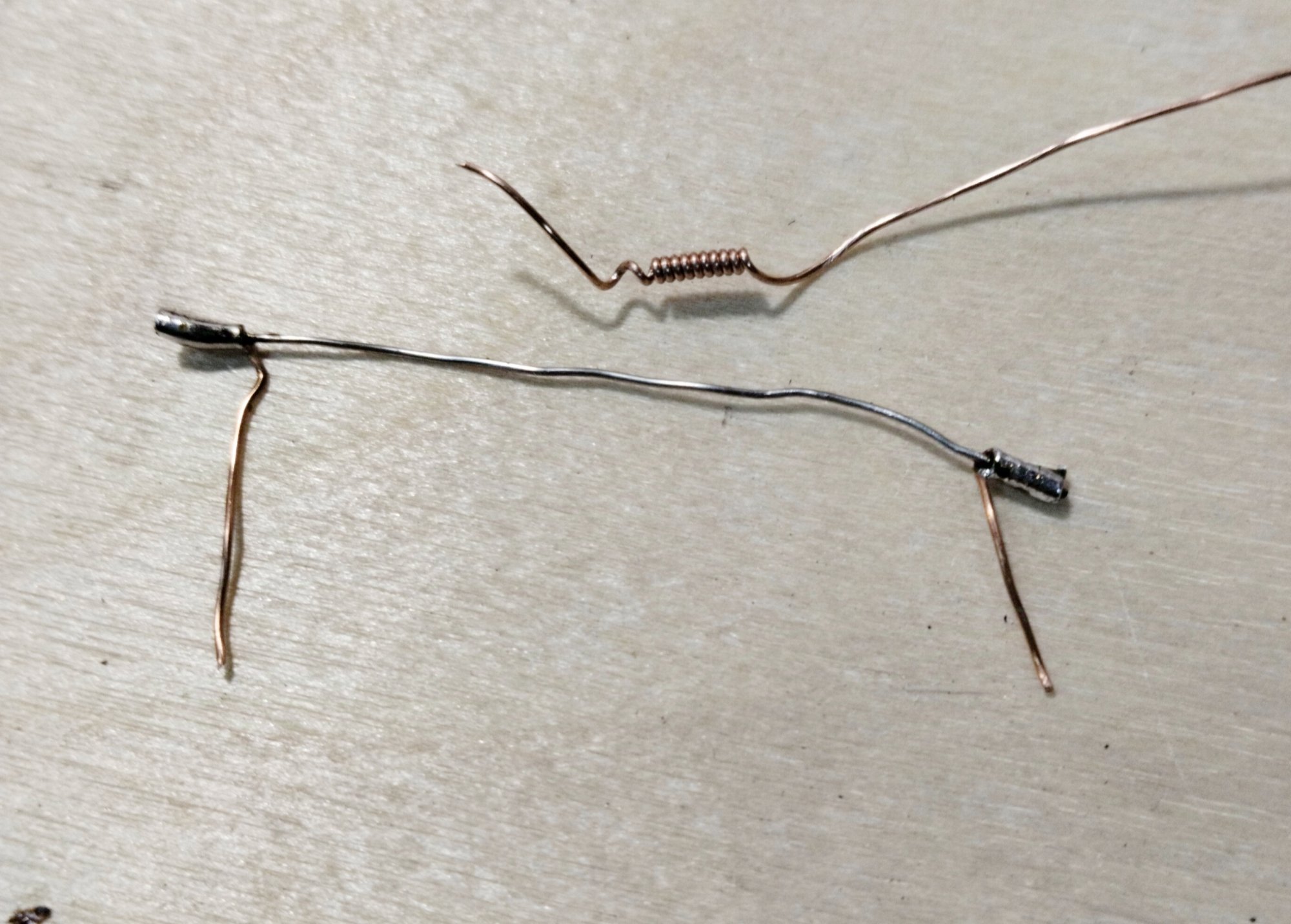

Можно и в трубочку, но я делаю медную свивку вместо трубочки
Вот такую
Наматывается прямо на нихром (предварительно зачищенный надфилем на 5 мм от края), потом сразу пропаивается, и припой адгезируется в нихром, ибо для этого есть оптимальные условия
Получается так (только сделал)
Вообще,такой метод изготовления калиброванных шунтов я применяю давно, проблем с контактом и нестабильностью никогда не было
Вот такую
с манганином-константаном прокатит, с нихромом фигзна..
С обычными материалами для пайки нет.
Паять нихром такое удовольствие, что лучше и не думать о этом.
Для шунтов и нагрузки эта проволока не годится. Будет нагреваться -> сопротивление увеличиваться.
Для козлика обогревательного только такая мулька. Плиточку в пеноблоке сделать, чифирьчику испить.
Сейчас провел экспиринс
Зажал в тисках один конец шунта,и крепко попытался содрать пропаянную свивку на другом конце - пассатижами
Хрен там...припой проник внутрь нихрома, и все железно.
Просто когда зачищаешь нихром, нужны грубый надфиль что бы образовывались микроямки,и желательно придать некую угловатость зачистке, интуитивно понятно...
Это несложно,но какой то навык конечно требуется
Напрямую- даже не думаю об этом
Только через посредника - медную свивку/трубку
Ну даже если это так...что в этом плохого?
Во -первых увеличивается очень плавно,на звуке это не отражается, во - вторых,это эмитерный шунт, а значит при этом он будет работать как некий доп.стабилизатор тока
В третьих, у меня он не нагревается,потому что максимальный ток в импульсе у него Ампера полтора не больше, ну это когда дурная громкость, и у меня стоит по три и больше, транзисторов на плечо, там через один шунт , при обычном прослушивании течет небольшой ток,он холодный или чуть теплый
Шунт - это для измерений. Ты делаешь обычное самодельное сопротивление. Не путай людей.
Учи К.Пруткова, "Если на клетке слона прочтешь.............
До тебя, 200 лет уже так паяли. На выходе - жопа.
"Холодная" пайка" называется, нет диффузии металла, по простому. Даже со спец флюсом хреновато паять.
И не спорь, кто в роте идёт не в ногу, тот имеет два наряда на мытьё сортира.

Ви в курсі, що на цьому місці потрібні резистори з якомога меншою паразитною індуктивністю?
Так. китайські невинні дівчата при місячному сяйві це мотають з ніхромової проволоки в спеціальний спосіб. Потім запікають в керамічий корпус.
Але нашому теляті того не осягнути.

Доо...индуктивность здесь просто невье#енная
0,22 - 0,35 Ом
Ну, якщо і надалі так піде, під час довгих зимових вечорів наше сттеля можливо і транзистори самостійно випікати навчиться. А що, піску кругом достатньо. а піч хоч так, хоч так топити доведеться.
