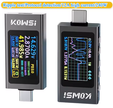

Заимел с алишки за цельную пятёрку(!) шша-дол. прикольный Type-C тестер-триггер Kowsi KWS-X1

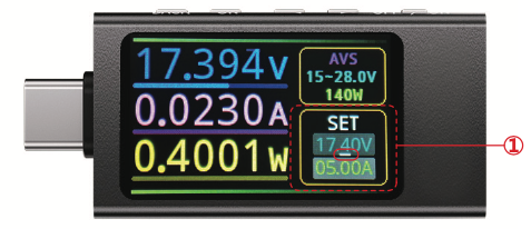

В чём фишечка этого тестер-триггера, – в режиме PPS (если БП позволяет такой режим) можно выставить любую вых.напругу и ток.
Само собой, можно впереключить выход на любой поддерживаемый БП протокол.
Есть защита от долбоё... долбодятлов, которые оставляют на вых 20-27В и втыкают тилифончег на последнюю бабах-зарядку.

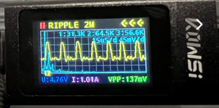

На овцелоскопе пики Фурье рисует и букафками о них кажет:

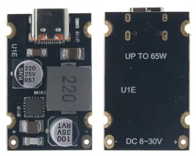

+like от ИБП 28В с такой платкой, которая умеет практически все протоколы, в т.ч. PPS:

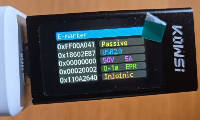

Обновил прошиву до 1.0.4 – E-markerʼы читает без проблем
картинко не моя, бо вломище фоткать, но чес-слово – е-маркеры читает.
