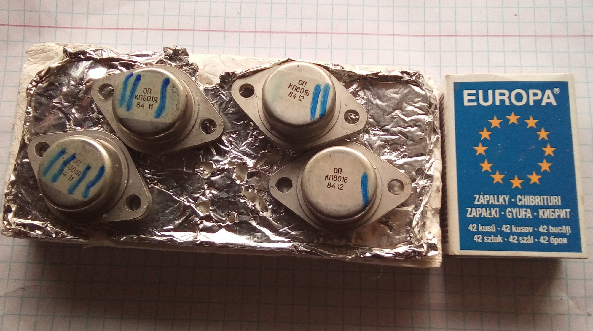

Можно сначала все транзюки проверить на начальный ток при напряжении 5 В. КП801 установить на радиатор, затвор соединить с истоком, но в параметрах измерение проводилось почему-то при 0,6 В. Нач. ток будет до 4 А, так что придётся использовать БП от компа. Эти данные приведены для КП801В,Г. Можно питание включать тумблером на 5 А.

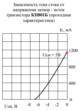

По заводским ВАХ КП801Б в точке Uзи=0 и Uси=5 В, ток стока 1,8 А.
По ВАХ КП801А в этой же точке ток стока 4 А. Рассеиваемая мощность стока 20 Вт, при предельной 60 Вт. Паспортный предел тока в 5 А тоже не превышен.
Но могут попасться экземпляры, у которых ток будет больше 5 А.

На графиках ВАХ другое значение тока, при нуле смешения.

Жду прибытия четверки на обстоятельное обследование.

Транзисторы совершили полукругосветное путешествие, и уже у меня.
Начинаю собирать испытательный стенд.
