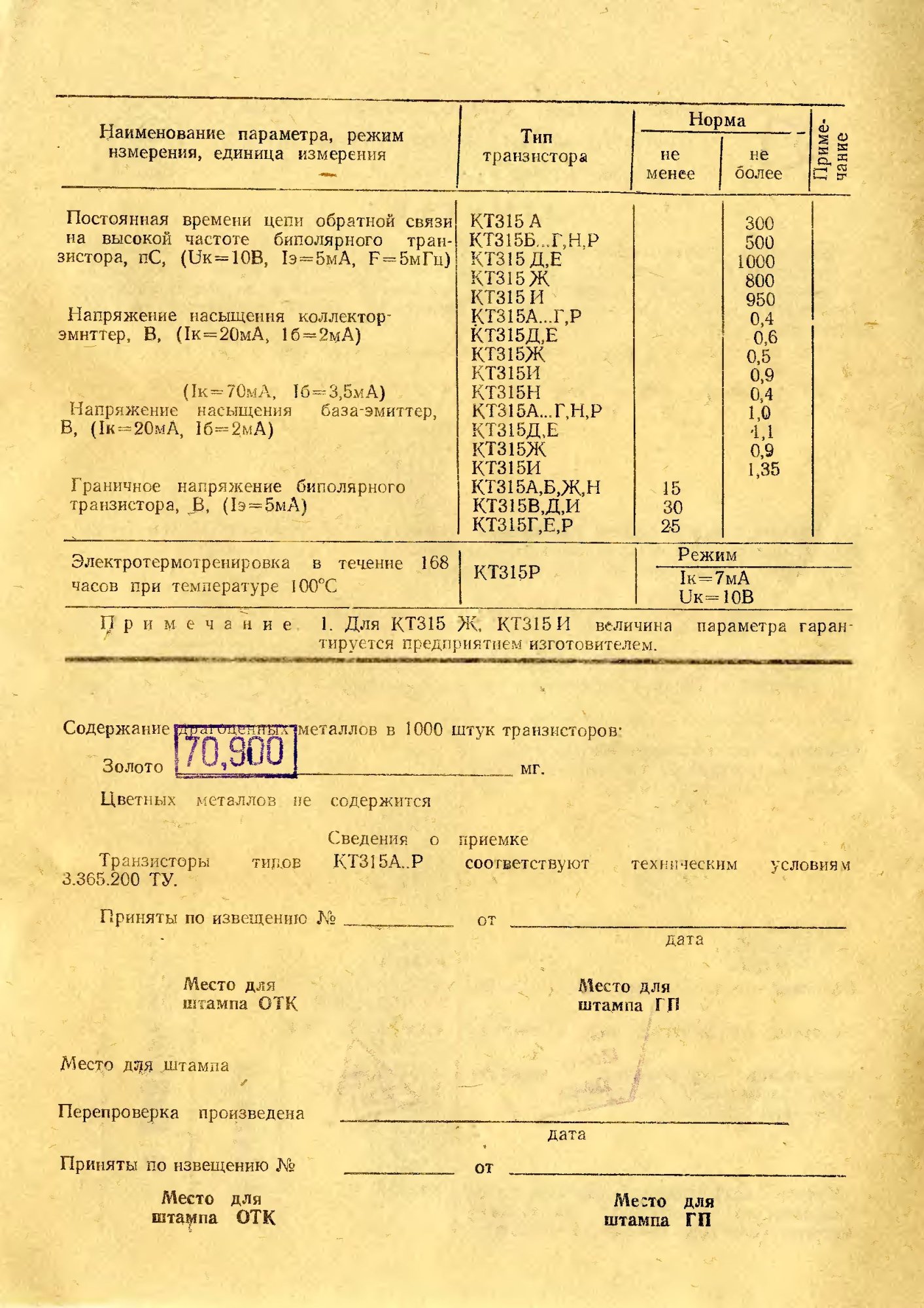

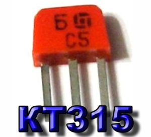

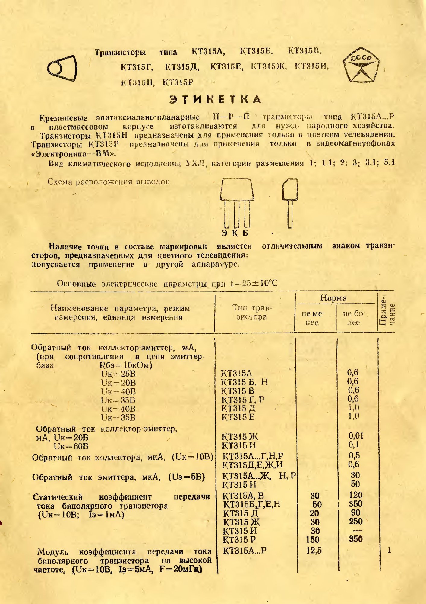

КТ315 - кремниевый транзистор, n-p-n:
Uce 15–60 В
Ube 6 В
Ic 50–100 мА
Ib 50 мА
P 100 мВт
Pmax 150 мВт
Рабочие температуры до 100 °C
fгр не менее 250 МГц
h21e 20–350
КТ361 - кремниевый транзистор, p-n-p:
Uce 10—60 В
Ube 4 В
Ic 50—100 мА
Pmax 150 мВт
h21e 20—350

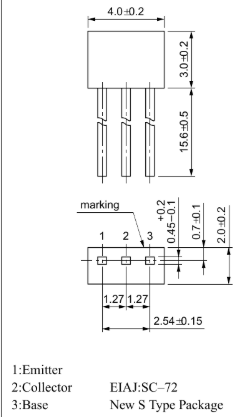

Подскажите пожалуйста доступные в продаже аналоги.
Аналогов миллион. Первое что пришло в голову почти такие же древние 2N5401 и 2N5551.
Посмотрел в чипедипе (дорогой магазин)
2N5401 от 2-х до 32-х рублей за штуку,
  • Структура - p-n-p
  • Напряжение коллектор-база, не более: -160 В
  • Ток коллектора, не более: -0.6 А
  • Рассеиваемая мощность коллектора, не более: 0.625 Вт
  • Коэффициент усиления транзистора по току (hfe): от 60 до 240
  • Граничная частота коэффициента передачи тока: 100 МГц
А из транзисторов СССР - КТ3102 и КТ3107
bc546-560, 2n3904-3906

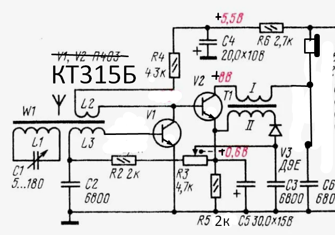

Щоб використати КТ315/КТ361 особливого досвіду та старання не потрібно. На відміну від МП та ГТ.
А самі "помаранчеві" зовсім непогані транзистори, для конструювання будь-чого.
Приклад у вкладенні.
Мініатюрні, копійчані, досить надійні, можна знайти з бетою до 300. Не впадають у внутрішній обрив, можна використовувати і б/в, після перевірки. На відміну від КТ502/КТ503. Які треба паяти, як германієві, охолоджуючи пінцетом виводи, і не використовувати б/в.

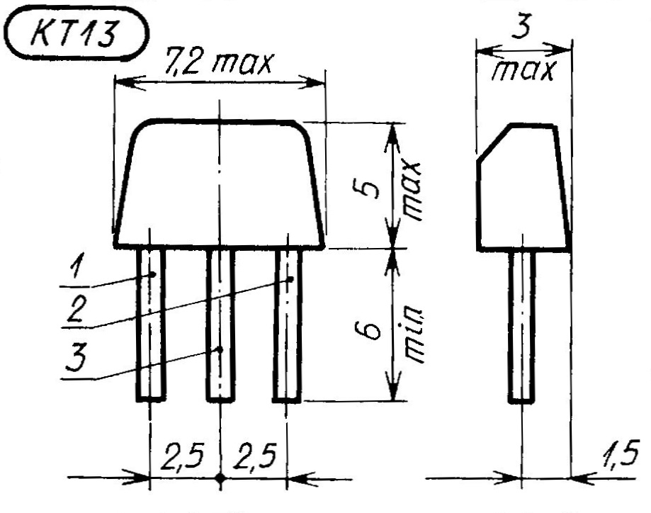

Ничего из этого типа корпуса так и не проросло позже, нет наследников.
И к плоским ногам пришли скорее всего потому, что с плоскими ногами можно было делать быстрее (а значит больше). Других вариантов не вижу.

Вот есть страничка с параметрами:

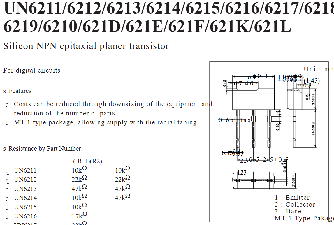

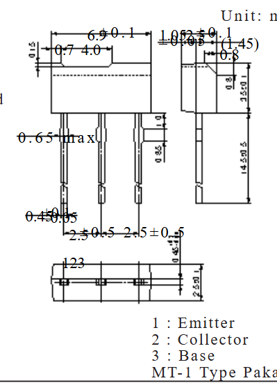

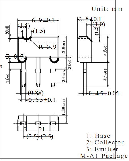

Похожие корпуса (может, оригиналы, с которых КТ315 скопированы) есть у японцев (напр. Panasonic) - 2sc3311a:
UN111, UN112,
un621, un6221
и т.п., а также у Пилипса.

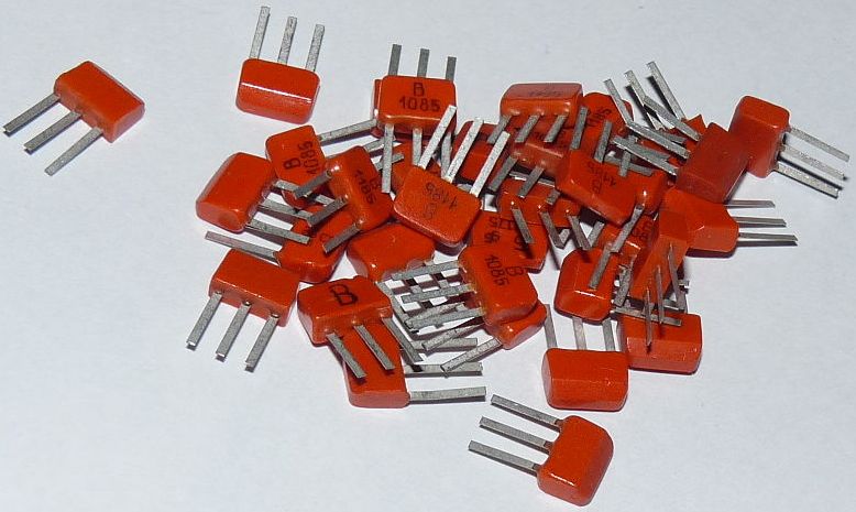

насыпали горку кт315 Р, которые шли в видеомагнитофон ВМ12. Это вещь. До сих пор остались чуток. Но ставлю импорт, его больше))))

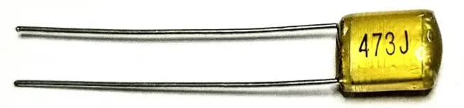

Вот эти черные были в японских аппаратах 80-х,, как-то много их было и как веяние того времени - прозрачными пленочными конденсаторами была усеяна вся плата, типа такими:
Сейчас их зелеными, я так понял , заменили, похожий форм-фактор.

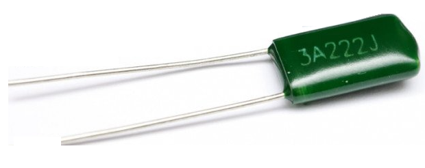

Это лавсан, а есть цилиндрические прозрачные - стирол. Они небольшие по емкости, зато волшебного качества.
