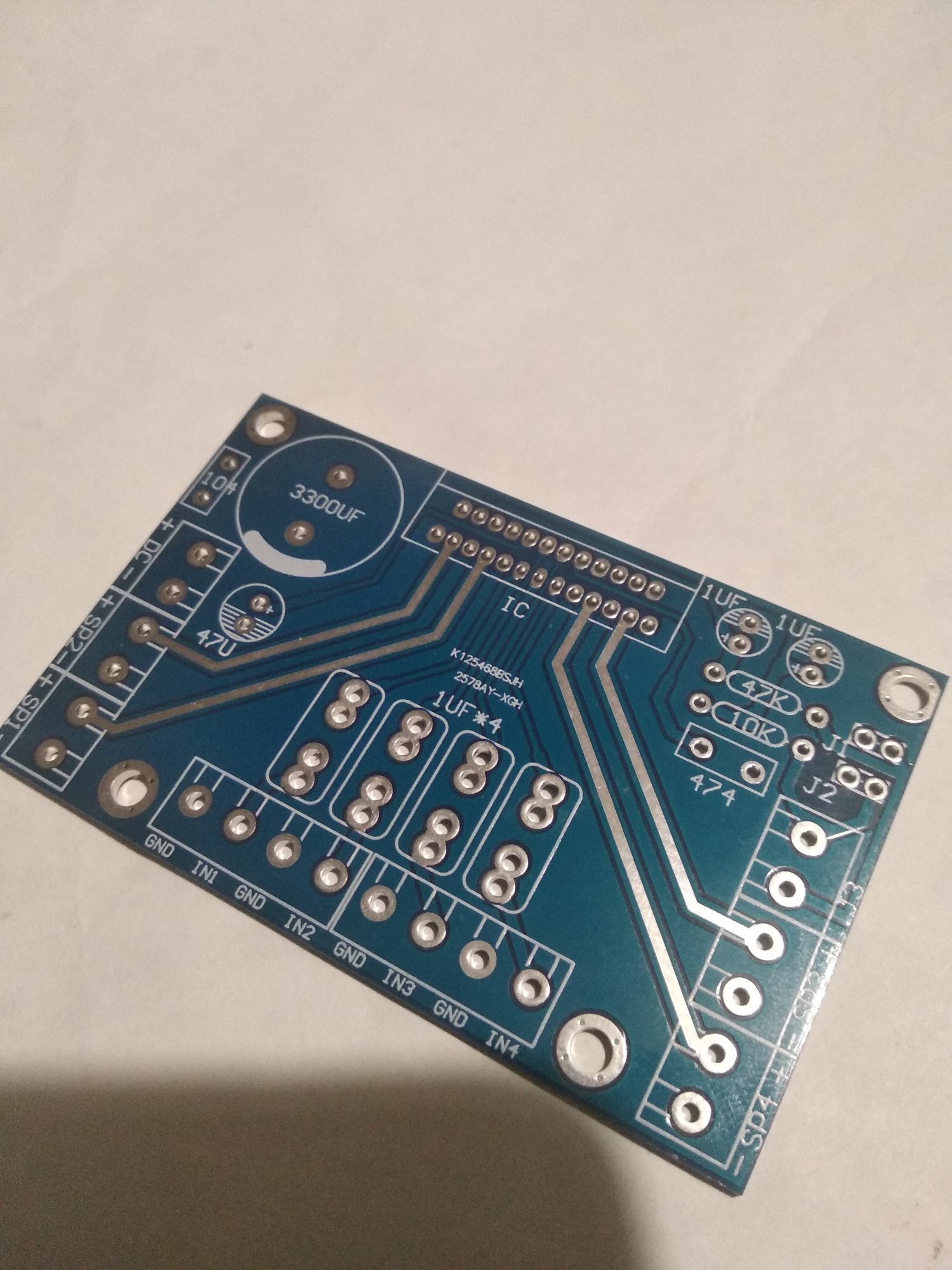

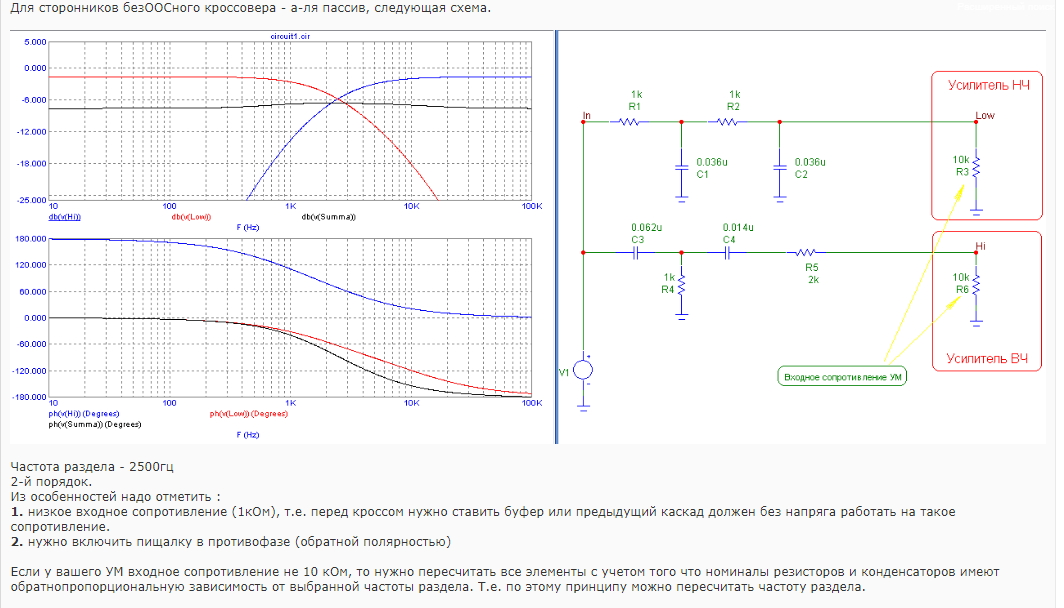

берем 7850 у нее 4 входа и четыре мостовых выхода по 25/50вт на 8/4ом
ставим кроссовер на входе на 300гц можно пассивный а можно программный если от компа сигнал,нч динамики подключаем напрямую ,а счвч саттелиты через резисторы 4,,,8ом так меньше искажения и лучше звук на середине и у микрухи и у самих динамиков,сама микра довольно качественная -искажения 0,01%.,через резисторы еще на порядок меньше
питать ее можно от ноутовской зарядки 19в
в самих саттелитах можно применить ширики или ширик +вч с простым кроссом первого порядка
ПЛЮСЫ-легко достичь приличного звука малыми усилиями,хорошее демпфирование 10гд30 тк нет катушек кроссовера,для 300гц они приличного размера и цены
тда7850 ищите оригинал ее можно проверить мультиметром по сопротивлению цена 700...1000р
печатная плата ,там обвеса несколько деталей всего есть в продаже,могу выслать у меня есть,пока не до сборки усилителей из за войны
кроссовер можно такой только частоту пересчитать,а можно даже первый порядок при 300гц,но сначала поиграйтесь программным прога APO
