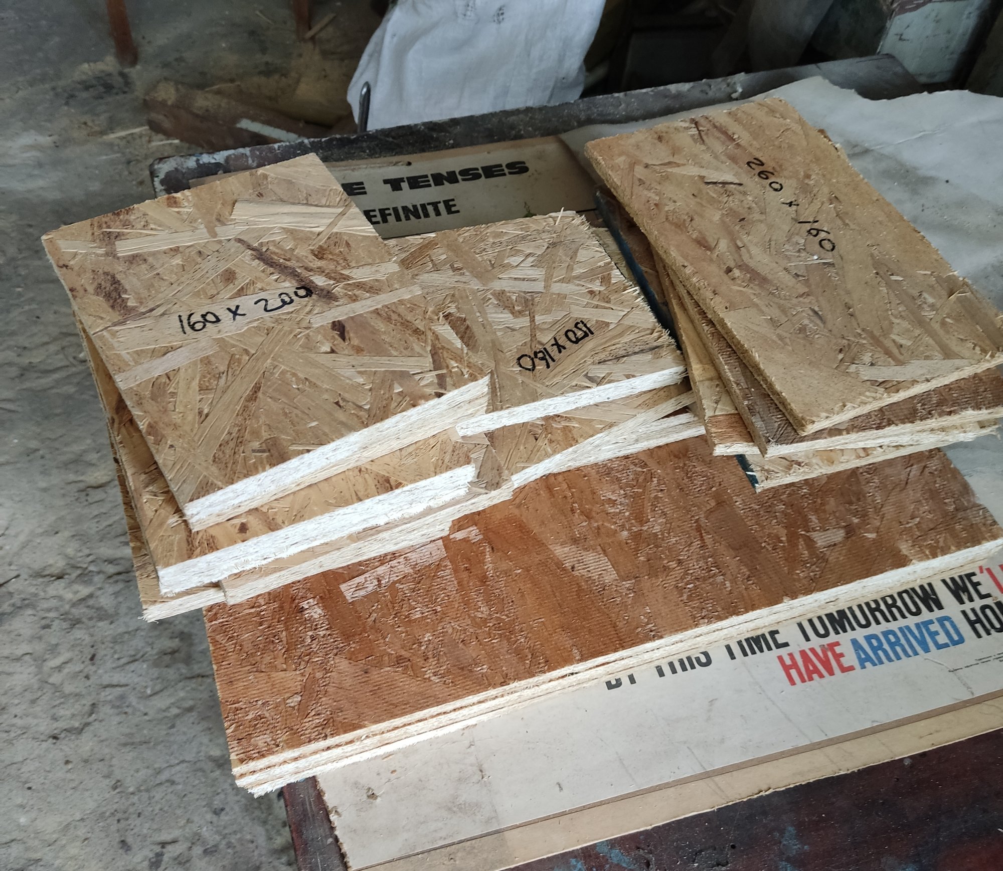

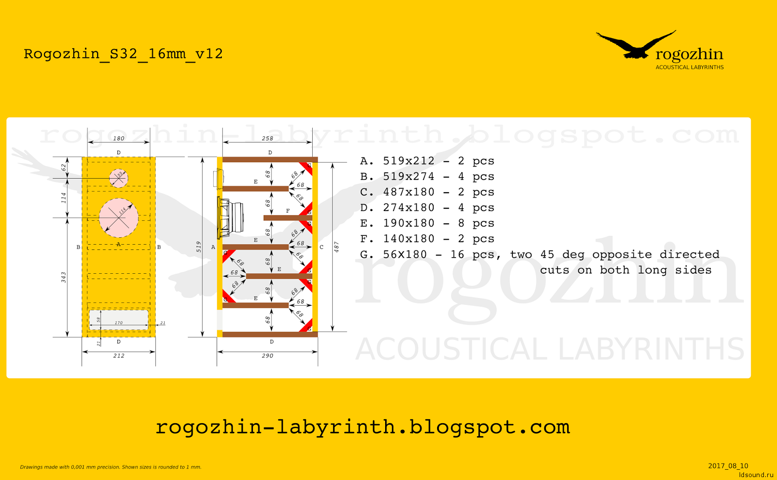

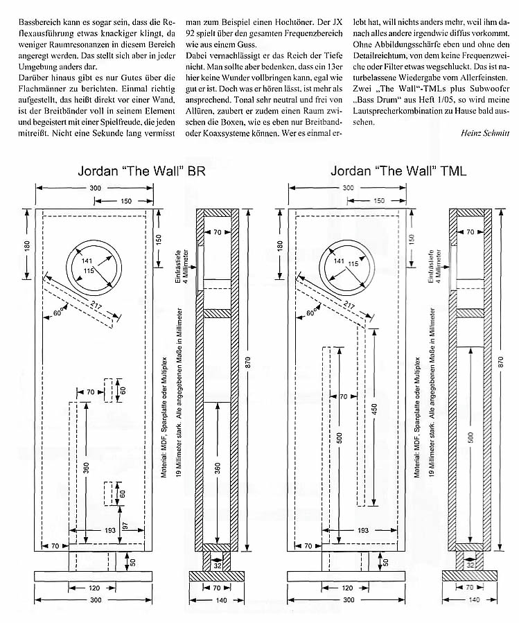

Давно уже хотелось попробовать что же это за фрукт — лабиринт. Сегодня было время, напилил часть досок для моих 5".
Практически повторяю Рогожинский для 25гдн-3-4. У моих динамиков добротность ниже поэтому чуть уменьшил сечение трубы. Посмотрим что выиграет — лабиринт, или щелевой ФИ.

Было дело, напилился я этих лабиринтов, в том числе на 25гдн-3-4 :)
Лабиринт выиграет однозначно, но есть одно но - частоту настройки порта делать не выше 40 Герц. Несмотря на то, что вместо полки получится лёгкий спад, баса будет больше, притом и спецэффектов добавится, т.к. настройка низкая :)
По данному чертежу настройка примерно на 55 Гц - убьёте весь бас.

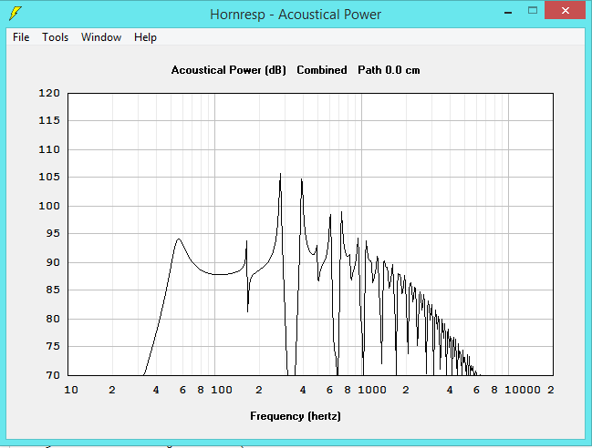

Вот расчёт по данному чертежу на примере моих динамиков (в наличии 4 штуки, и все как один):Horn.PNGTS.PNG

Зверь интересный, да. По уму надо бы в хорнреспе подогнать под ТС параметры дина... Тогда должно быть неплохо, если серединка не забячится.
Я, учитывая что резонанс моих 5" довольно низкий, есть запас хода и добротности, совсем чуть удлинил трубу. Но лишь чуть. От 5" глубокого баса получить не надеюсь.
Я пару месяцев назад пробовал вводить, менять... Конечно я не эксперт, мог чего и упустить, но Рогожин действительно продумал свою переделку С-30 и Хорнресп с моими параметрами показал картинку близкую к Рогожинской.
Вот я и изменил только чуть удлинив трубу (может на пару герц настройка снизится) и уменьшил чуть сечение, сильный мотор это позволяет.

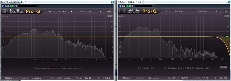

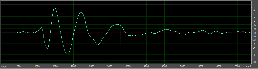

У бочки в низкочастотной области один мощный импульс, или по-другому, одна полуволна
Вот они злодеи - бас с бочкой:
Хуже другое. При воспроизведении надо учитывать КРГ слуха.

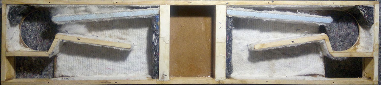

Серёга (Aleph), скосы желательны нужны. В кач-ве скосов прилаживал широкий пенопластовый потолочный багет, который замазюкивал остатками какой-то грунтовкой по дереву/металлу (серая такая, хз, зачем мазюкал, но, мазюкал). Ящик был по Рогожину, со слегка изменёнными размерами (10ГД-34 мод., + махонький рупорок от 10ГД-36 /обрезание_pila до 7-ми--8-ми мм и жиденьким эмалитом его/ + мазюки на диф. Бежал почти до 7 кГц, без дырки на 5-ти. Резонанс в районе 50-ти). В кач-ве шептуна-ВЧ'ешки какой-то no name совсем неплохой шёлковый автокупольник.
С настройкой прийдётся малёхо поиграться (та ещё забавка, но того стОит). У мну пять колен были оклеены каким-то искусственным длинным ворсом (деффки/баппы в 80-х такие шубейки/куртейки носили). В верхнее колено напихано изо... изо... в общем, какая то базальтовая вата. Второе-третье-четвёртое колено -- весьма распушенный синтепон (во второе-третье -- чуток плотнее). Естессно, одну из боковин для настройки оставить съёмную (на рёбра ящика через тонкий двухсторонний скотч тонкую подложку под ламинат).
Интересная штука с этими лабиринтами получилась. В кач-ве околокампутерных бубнитол, т.е. впритык к носу/ухам неа. А вот чуток поодаль -- шикарно! Был слегка удивлён, что сей лабиринт не заводил на низах мою кибитку (18 кв.м), даже будучи в углах. Ещё, интересно получалось, когда дырку дымохода всякими разными ПАС'ами закрывать.
Слушать долго не пришлось. Под угрозой жестокого насилия забрали в студию. Прям так брутальную, без внешней красоты. Потом лабухи забрызгали из баллончиков всякими разными колорами, а деффки поверху всякие цветочки-пестики-тычинки намалевали.

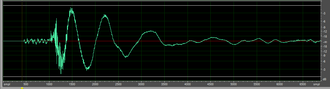

Зачем вам спектр распределения частот? Каким образом он вам поможет? Я же про импульс говорил. Вот он, оригинал:
А вот отфильтрованный, 500 Гц:
Берёте микрофон, ставите впритык к динамику и записываете что отыграл динамик, после чего - сравниваете. Если ФИ или лабиринт, то нужно второе измерение, как минимум, в метре, а лучше ещё дальше. Архив с бочкой прилагаю.

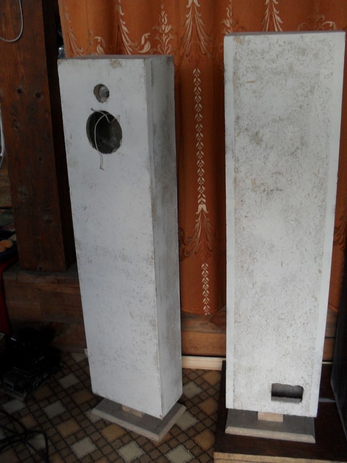

Вроде нарезал все детали. На очереди склейка.
Корпуса будут оклеены ДВП 4 мм (крагис), так что неровности паршивенького материала будут скрыты.

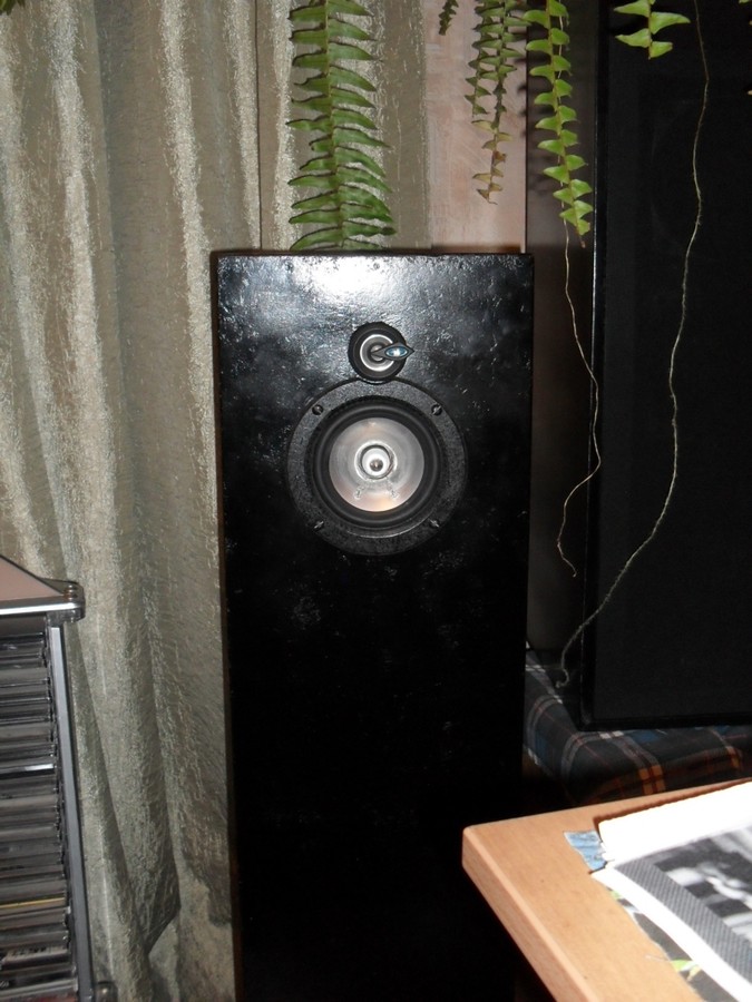

И. Я всё о своём... единственный лабиринт, который делал
пересчитав его под 4" головку
И да. 45 Герц воспроизводит.
На волне хотел исходник пересчитать под 8", но габариты....
На закругления ещё не смотрел что имеется. Может пенопласт нарежу, может линолеум, а может крагис попробую намочить и согнуть
В очередной раз облизываюсь на Теда. Подыскиваю шаманю дины.
Пока допиливаю это (фотка давнишняя, сейчас малёхо по иному)
Подсмотрел сделал украдание идеи тут

У Теда в оригинале дин зачётный. Ваще уникальный (JX92S)
Ящик под 2ГД-40/3ГД-42 делал аналогично из 10 мм QMS (ОSB), а поверху 3-мм хфанэрка на резинобитумную мастику (антишумку).
В кач-ве внутренних не силовых перегородок и всяких внутриящичных вые... бонов режу 8-10 мм экструдированный пенопласт (полистирол/ПВХ) + термофен, а поверху на ПВА -- бамажка (полиграф. картон 150-210 г/м.кв).
Я не знаю, может за счёт диффузора звук особенный, но с электрической точки зрения он сильно так себе. Можно сказать тот же 6гд-6, только с другим диффузором и подвесом.
Специально искал документы к нему. Не подумайте что я вторю Рутковскому, но добротность 0,55 и резонанс 50 Гц у мидбаса 5" это обычный базовый уровень, хуже только у совсем барахла.
