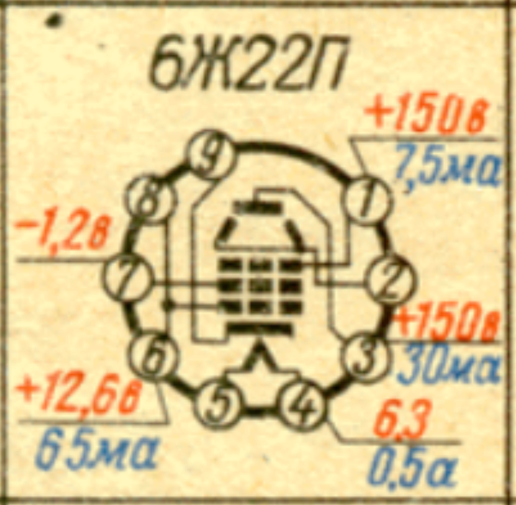

Меня с какой-то стороны вгоняет в ступор 12,6В на первой сетке, что-то очень сильно подсказывает, что данную лампу тяжеловато удержать в режиме, ну и вахи у лампы не столь красивые, но когда это многих останавливало, так же вопрос, не найдется ни у кого вахов на 6Ж50П ?

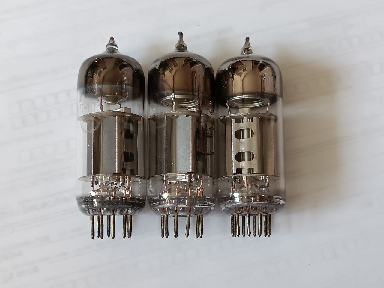

6Ж51П то да, а вот 6Ж50П немного другое дело, ее фотографий в интернете даже нет, мне вовсе прототипы случайно попались
Они похожи по параметрам.
Знаю, откуль драная эта 6Ж51П, внутри она один в один идентична с EF80 EF800 EF860 .Только у тех усиление 35, а у нашей все 70 в триоде.
И перетыком ставится.
Хорошая, тебе нравится.
Я ее пробовал драйвером к 2А3. Вроде как хорошо, но по мне звучит излишне гладко. 6Ж43П понравилась больше.
Есть 7189, точная копия 6П14П-ЕВ, точнее, наоборот.
Не-а, EF184.
А EF80 гонит третью вовсю, зараза.
Я сравнивал 51 и 860 чисто конструктивом, он идентичен в мелочах , не отличить. 184 не встречал. Еще есть лампы этого конструктива, 18046, 18-вольтовый накал. Там сквозь перфорированный экран видны две анодные пластины , оттянутые от катода. Так называемый тетрод с конструктивно подавленным динатронным эффектом.

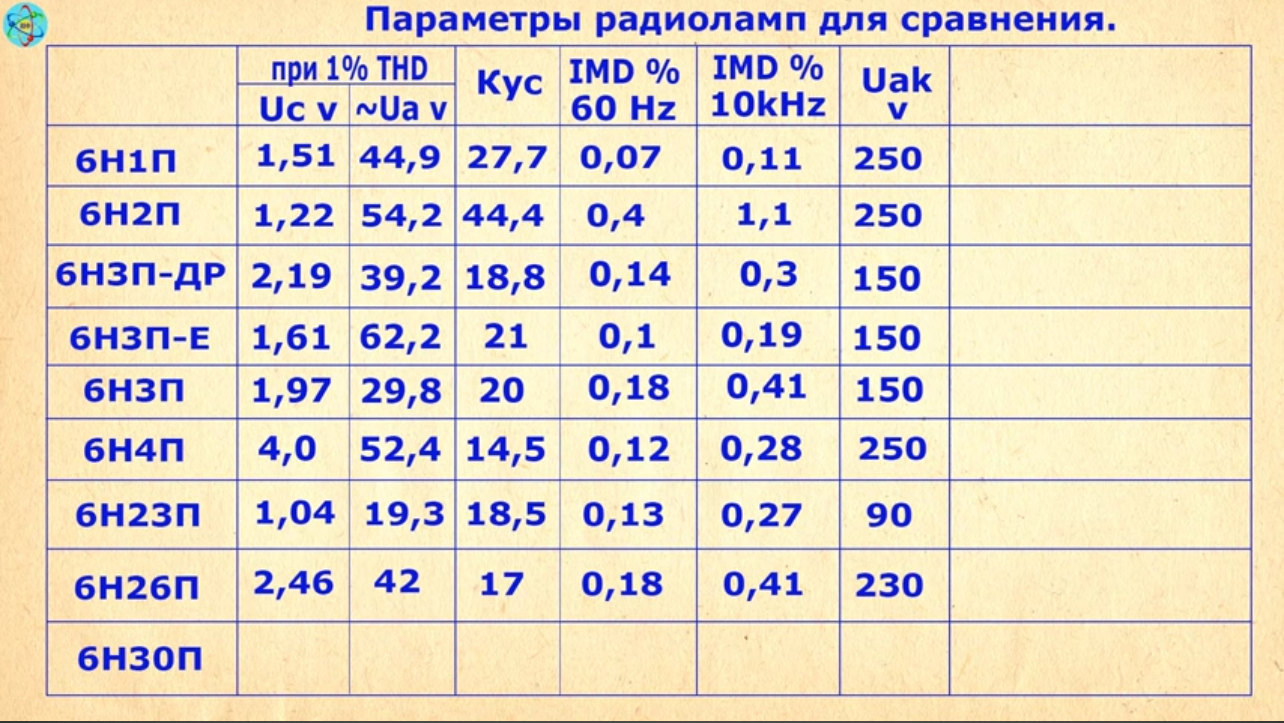

Добавлю сюда таблицу параметров ламп взятую с канала «Неизвестная физика», для дискуссии, создается ощущение, что по совокупности факторов 6Н1П выходит лучшим вариантом лампы 1 каскада, 6Н2П мимо кассы, 6Н4П в недавном тесте показала довольно выраженную особенность «варимю», на счет 6Н26П, есть ощущение, что если поставить ее в режим близкий к паспортному, а не в протестированном в видео, параметры должны выйти еще лучше, чем показали замеры на данный момент, до 6Н30П пока не добрались руки…
Простите, таблица не показатель. Возьмите 6Н2П с анодным под 500 Вольт и будете СИЛЬНО удивлены. Если серьезно, то сравнивать надо было с ИТ в аноде и предельным допустимым напряжением на аноде для каждой лампы. Тогда был бы толк.
Думаю в будущем проведу подобные тесты, хотя будет ли иметь все это смысл, или нет, пока не ясно

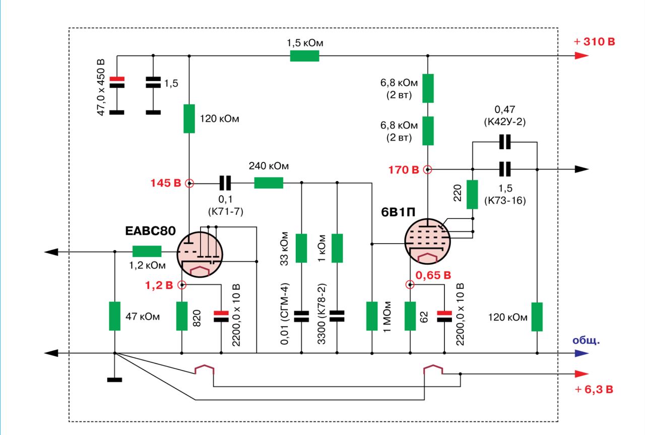

Всегда считал 6Н2П негодной в звуке, недавно поменял мнение, крепко удивила схема УНЧ от Вадима Лабутина из Радио за 1958 год. Дальше оказалось, что по этой схеме сделан усилитель Телефункен-Зеннхайзер , с EL95 на выходе. Его привозили на изучение, звук превзошел все ожидания. Если что-то имеет право зваться хаендом- так именно эта канарейка.

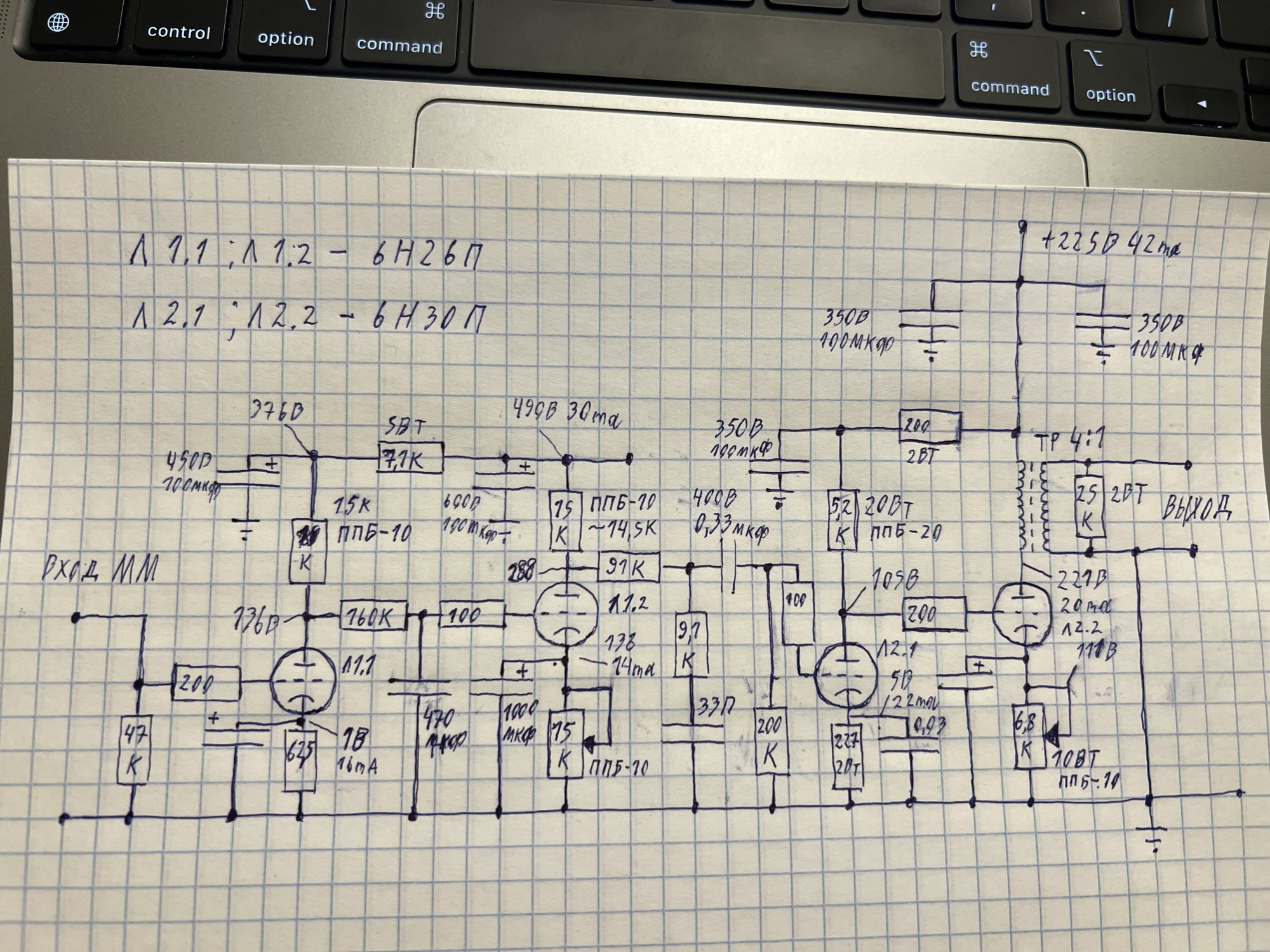

Мне из 6Н2П нравятся старые фотоны и фрязинские, в тестах на канале «НФ» была серая поганка с максимально упрощенной конструкцией, тк что вероятно из-за этого и есть такие результаты, думаю в дальнейшем собрать схему фонокорректора на 6Н2П+6Н1П, или 6Н6П, сейчас планирую сделать на 6Н26П+6Н30П, или 6Н6П-ИР на выходе
Вместо 6н2п ставьте 6Н21Б или 6Н17Б с шикарным результатом
Это уже думаю стоит делать в варианте на миниатюрных лампах, кстати из идей замены 6Н2П в фк, есть вариант 6Н4П, она же 12AY7, Трошкин вроде бы говорил, что лампа прям просится в фк
