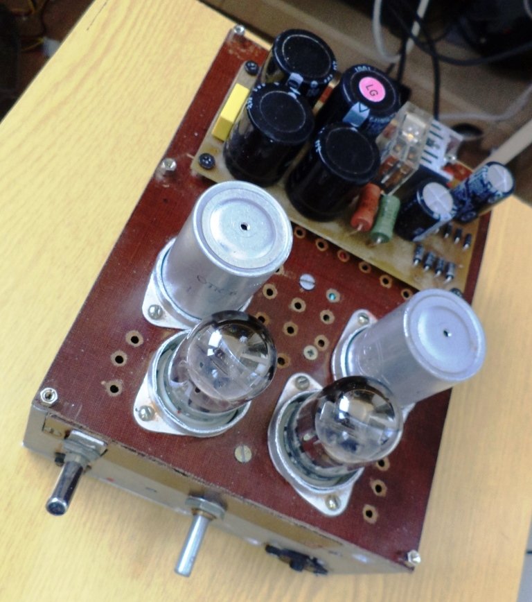

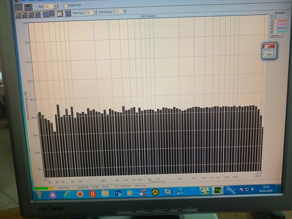

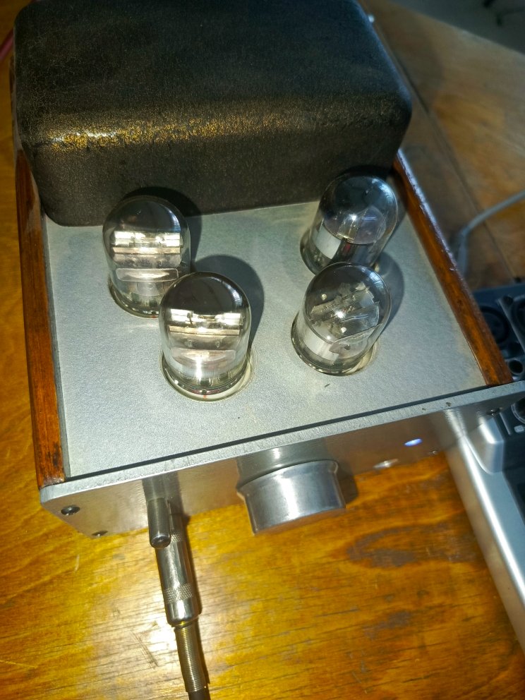

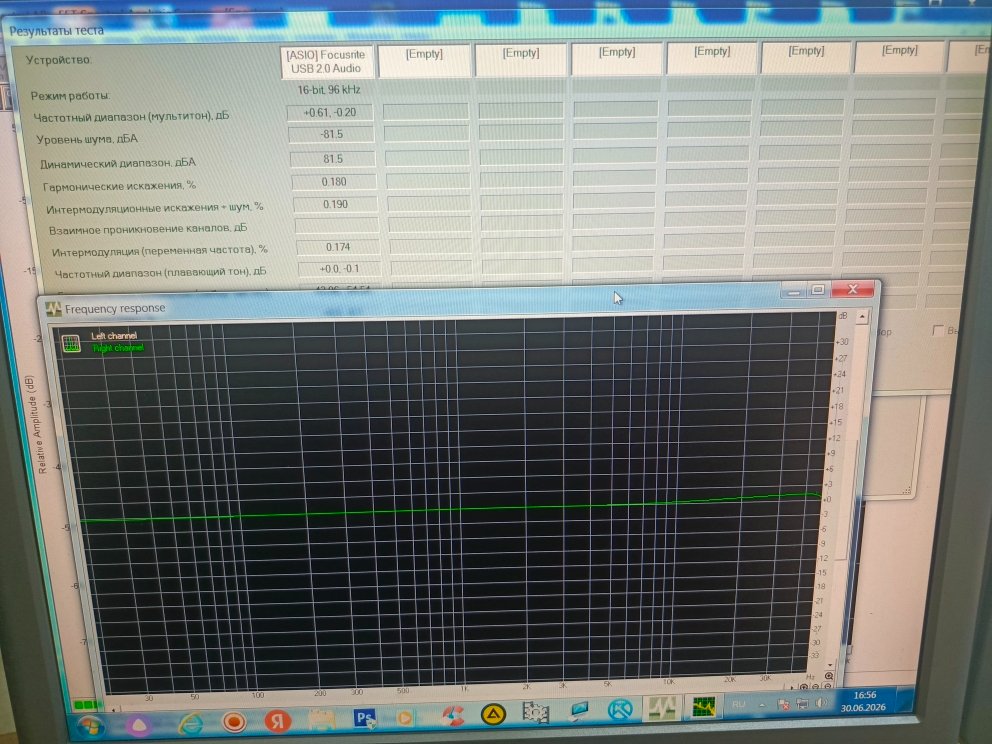

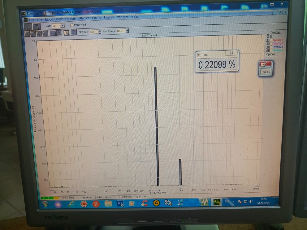

Опять поразвлекался.
Когда то давно паял себе усилитель SRPP на 12Ж1Л, но наушники (хоть и 300 Ом-овые) тяжеловаты для выходного 1,2 КОм оказались.
И стал я использовать этот "ушник" в попевках как "усладитель" звука. Не знаю как на самом деле, работает оно или только кажется....тут же многое от самовнушения зависит. Да и звук такая субстанция, то он есть, то вдруг пропал, как мёд вообщем...
Покрутил на Спектралябии и РМАА:

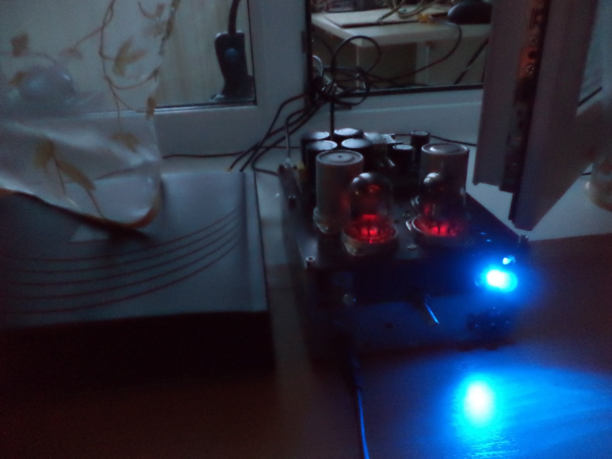

Сергей, я приделывал на вход хорошо звучащего УНЧ на полевиках ламповый каскадик с делителем, чутье выровнять , результат замечательный. И мы на этом тянитолкае отслушали море материала и крепко подивились эффекту.
Вы их в триоде или в пентоде включили? Схемку бы поглядеть...
И кстати, лампочки вас отблагодарили за то, что вы с них одежки сняли и они на свет белый взглянуть смогли. А то сидят в темноте - сущностям внутри скучно. ;)

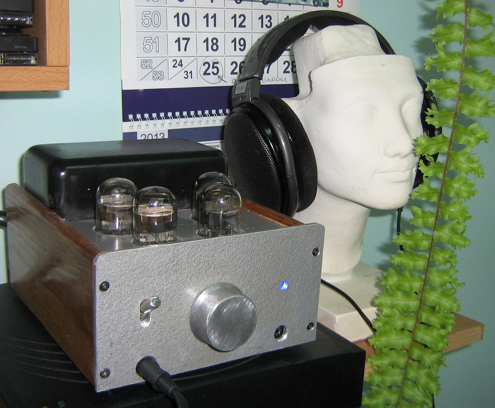

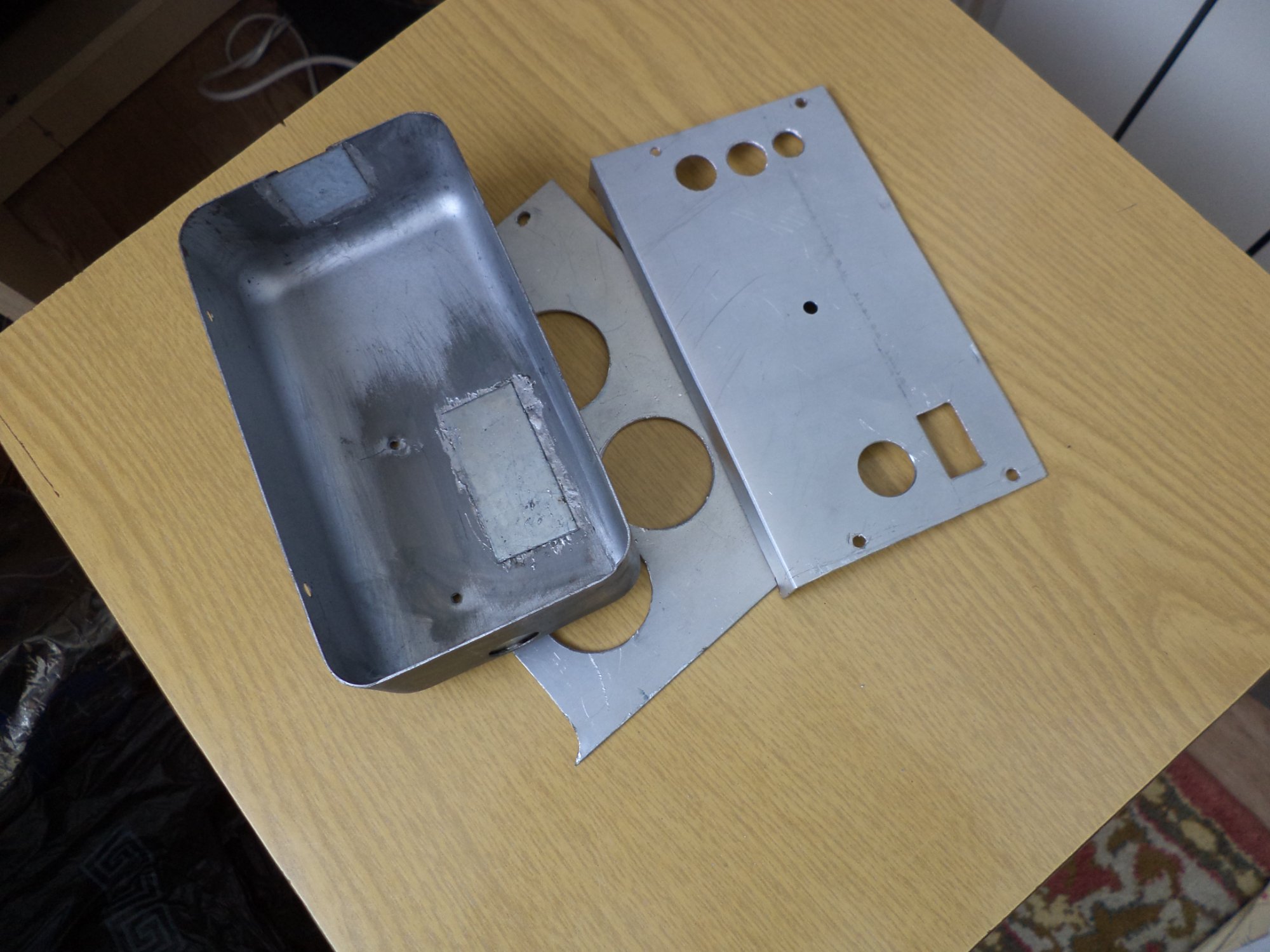

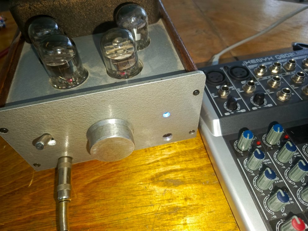

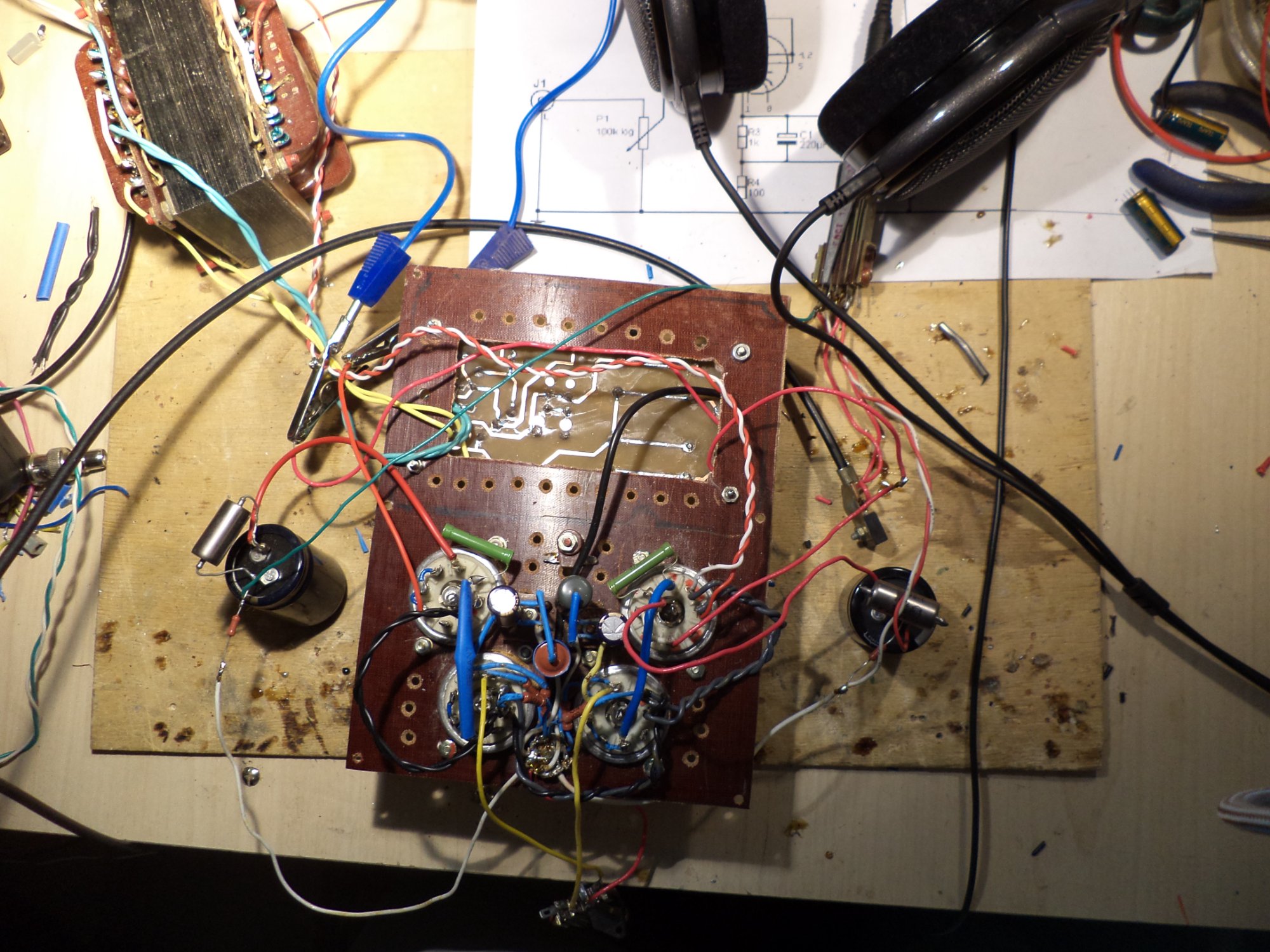

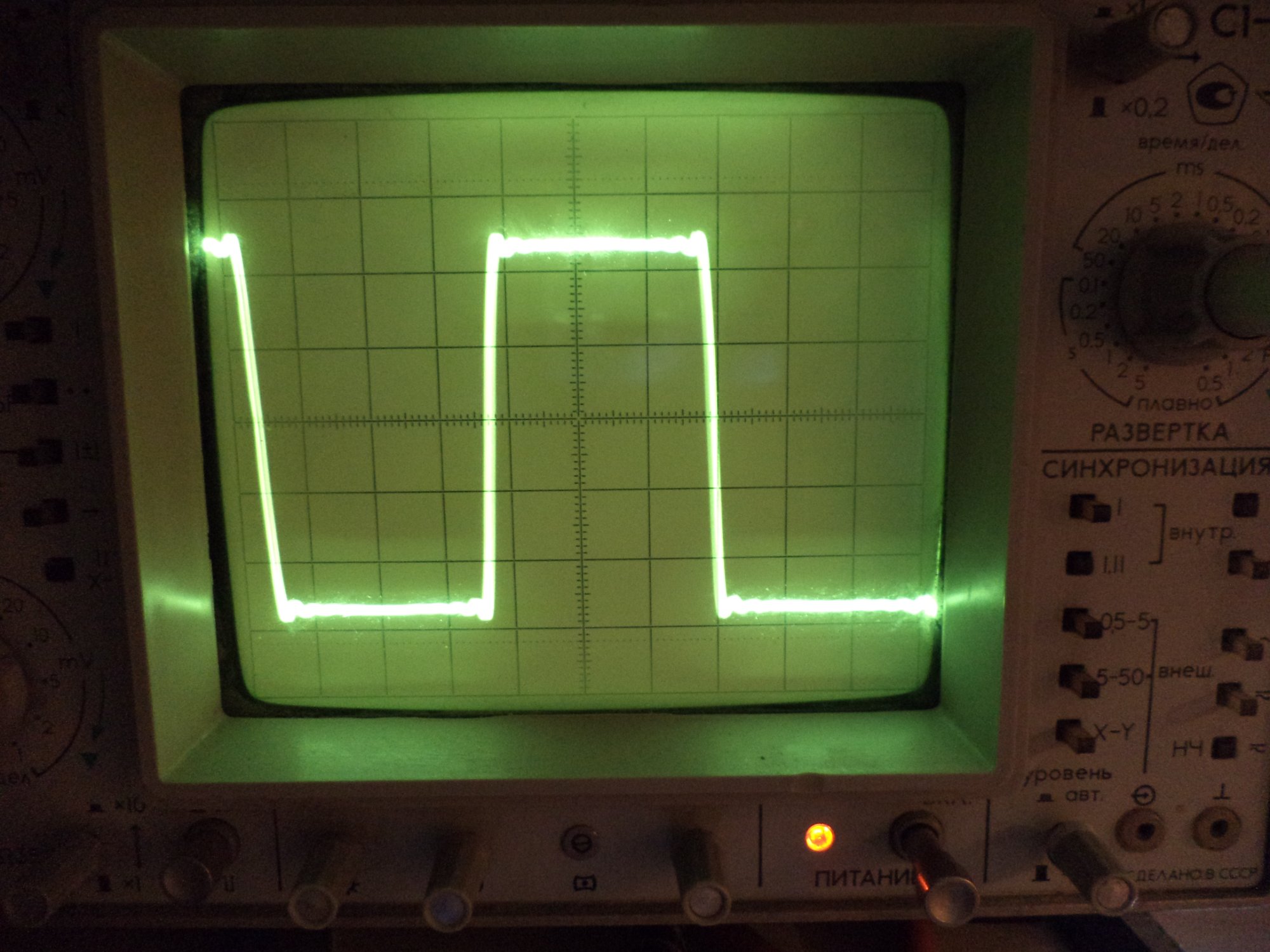

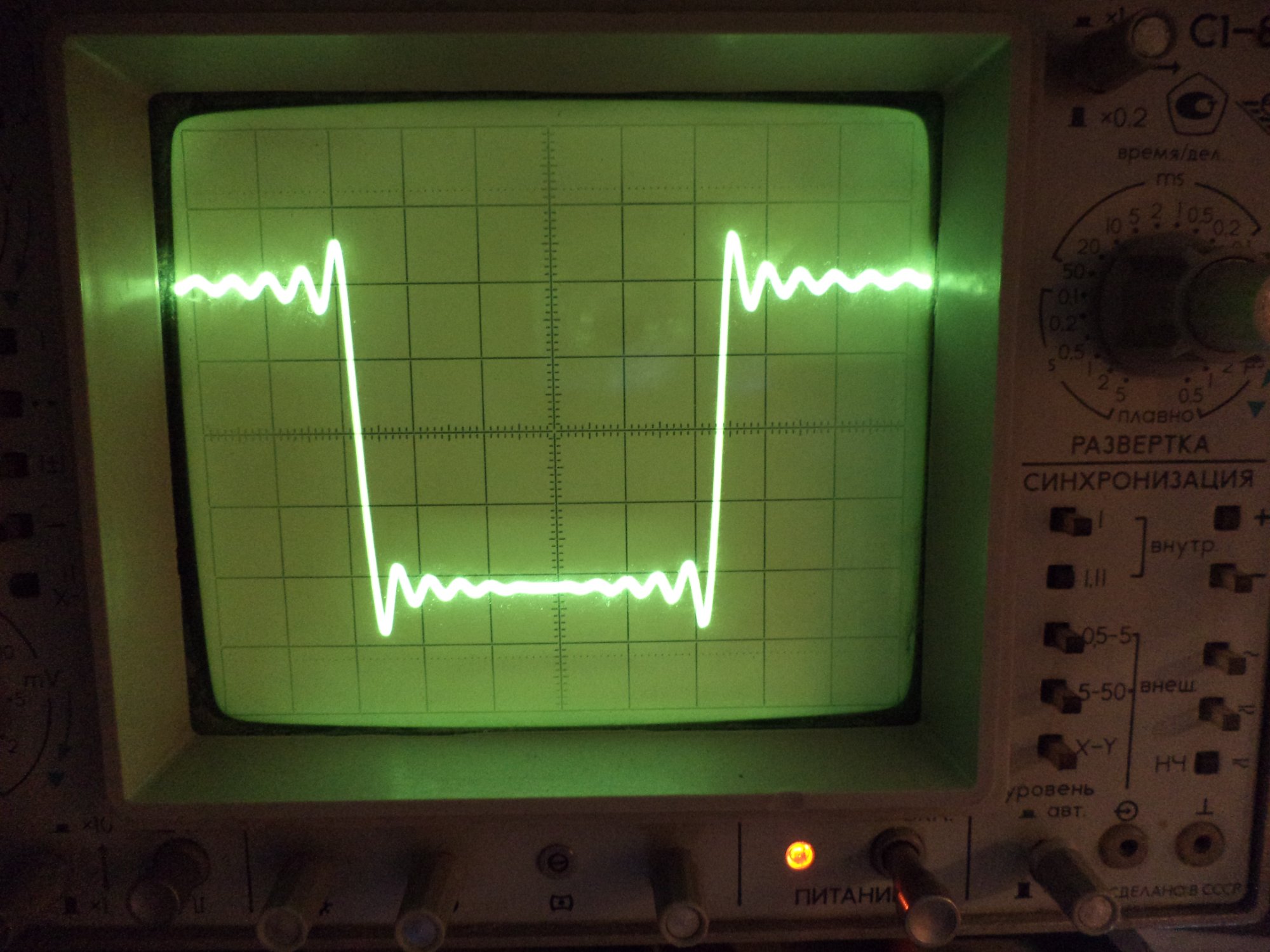

Увы..давно было, уже и не помню
Нашел фото с тех времен:
