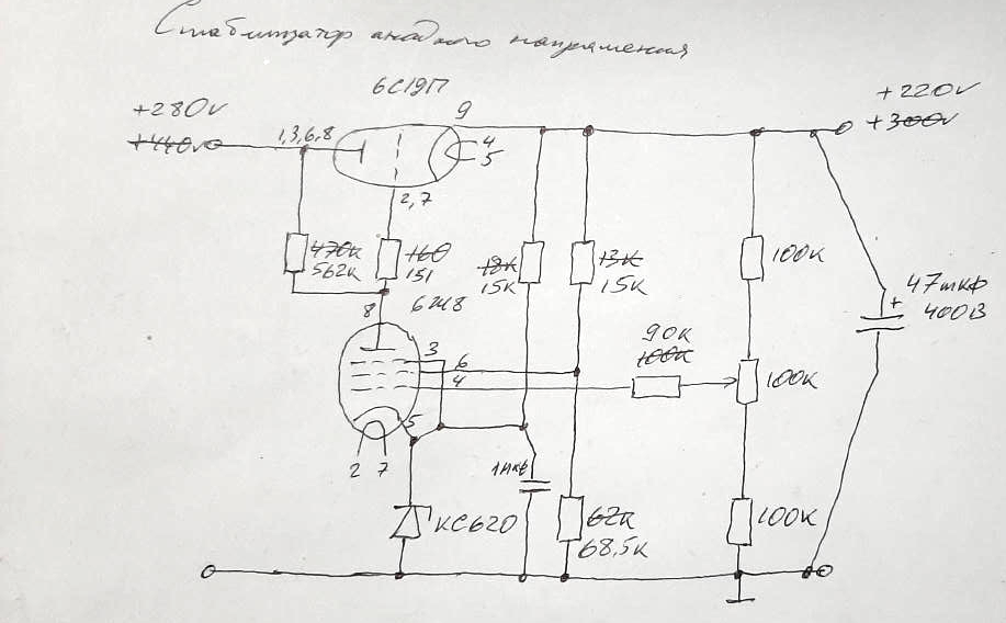

Так приведите схему!
Прошу пана! Стабилитроны по 30 В - просто жменька была в "тумбачке". 6П15П показала наименьшее падение напряжения.
Для ламп только газоразрядные стабилитроны "кошерными" будут. Никаких полупроводящих проводников.
Можно ещё по другому сделать. Поставить прецизионный резистор с генератором тока, например полевик lnd150, у него есть точка нулевого изменения тока стока от температуры в районе 0,5-0,6ма, с резистора брать опорное напряжение на затвор полевика. Шумы гораздо меньше и проблем с выбором напряжения нет.
Лучше все-таки с прямым регулированием. а не с обратным. Устойчивее. Классика 6Ж9П-6С19П, последних сколько нужно в параллель ну и пяток твердотельных стабилитрончиков.

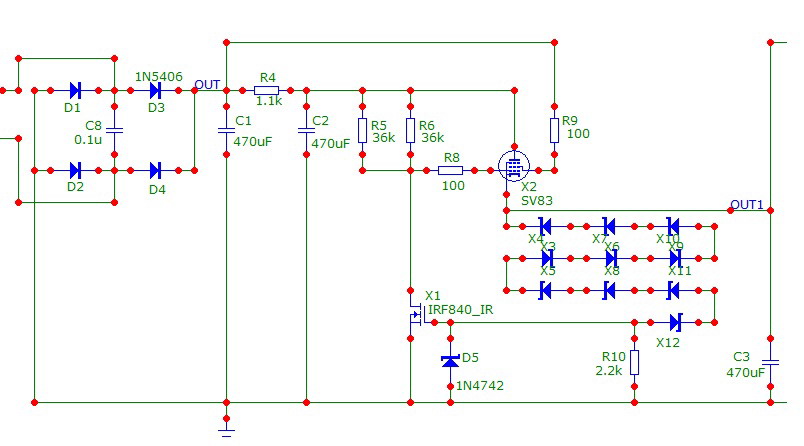

Прошу пана! Стабилитроны по 30 В - просто жменька была в "тумбачке". 6П15П показала наименьшее падение напряжения.Посмотреть вложение 151878
Поклон за интересную и простую схему!
А в моей тумбачке есть отмеренные по пробою диоды Д220 и Д220А . В работе дико шумят, но интегрирующая зарядная цепь затвора полевика убирает шум.

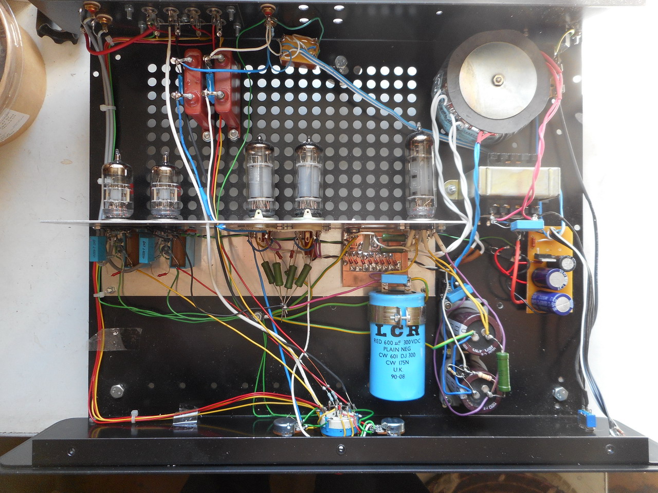

Пришлось в этом году изгаляться со стабилизаторами - в CYBER заменить 5Ц4С на 6П3С (снимка нет), в CROFT вставить 6П15П - панельки привязали типы ламп
    376.4 KB · Просмотры: 101

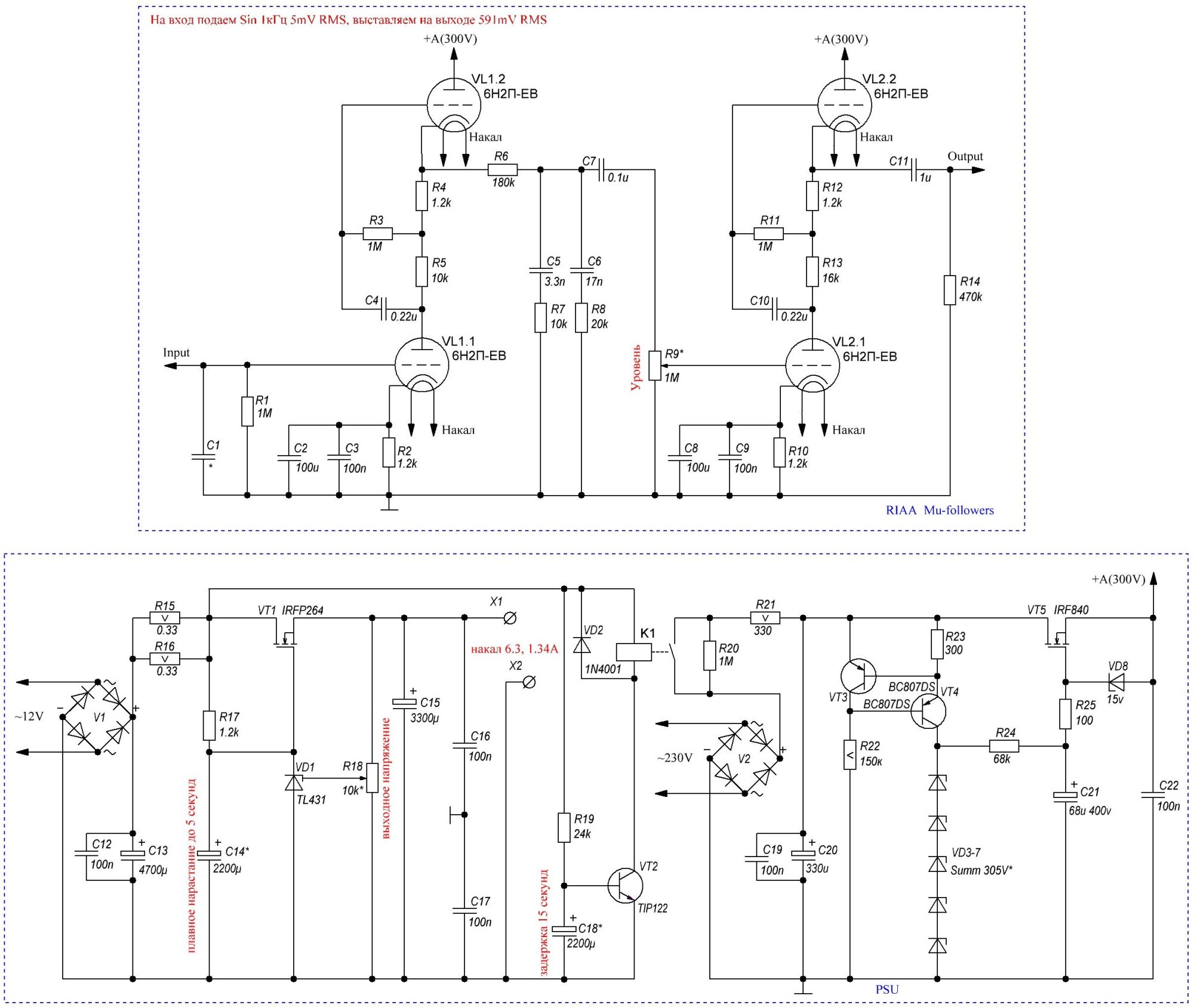

Добрый вечер. Покритикуйте, пожалуйста.
Наибольшее допустимое напряжение катод-накал для 6Н2П любых индексов не более 100 В, лампы желательно разнести по этажам во избежание утечек с накала на катод и далее в сигнальные цепи.
R1 все-таки желательно установить стандартный для ММ 47 кОм или обозначить, что это резистор утечки, а нагрузку головки устанавливать отдельно, как и С1 - под конкретную головку.
Лет 25 назад был фонокорректор Paradize на двух СРПП, но с цепью коррекции в аноде первого каскада, не вытягивал по перегрузочной способности.
Для надежности R9 д. б. дороже всей начинки схемы...
Поставьте в сетку постоянный R9, а регулировку уровня, если нужно, на выход, вместо R14.
Электролиты в затворах полевиков стаба стараются не использовать из-за их токов утечки.

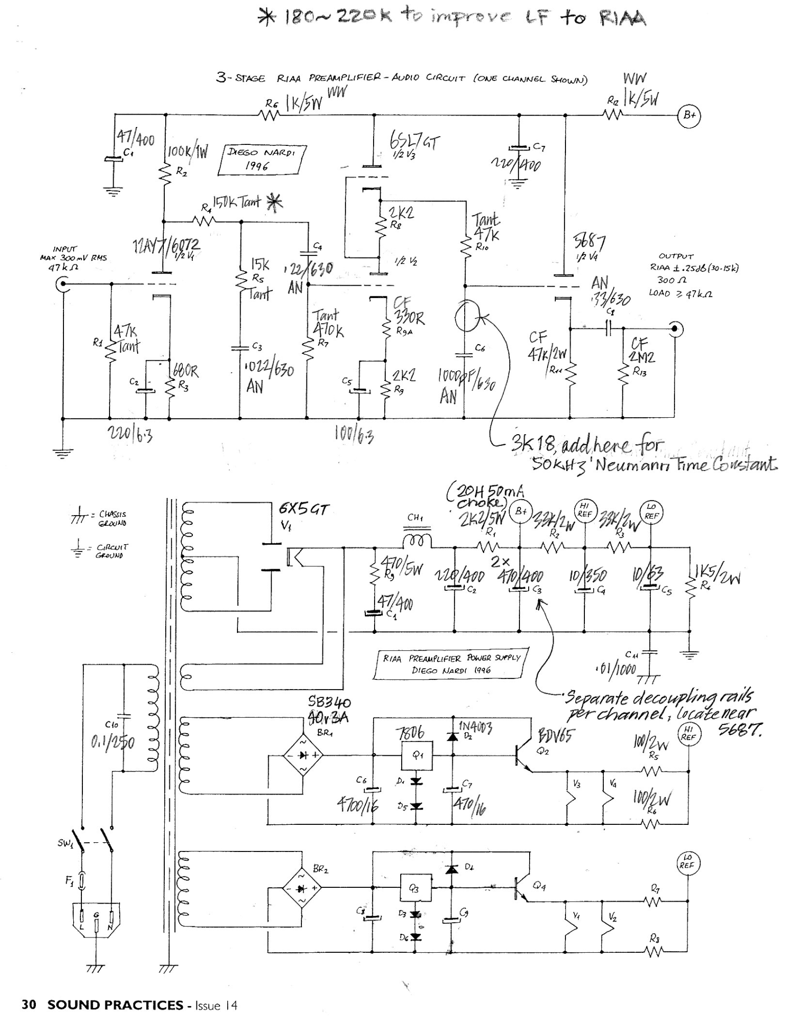

У второго этажа накала желательно поднять потенциал вольт так до 100 резисторным делителем, а первый этаж резистором или двумя на землю. Посмотрите, как это сделано у Диего Нарди.

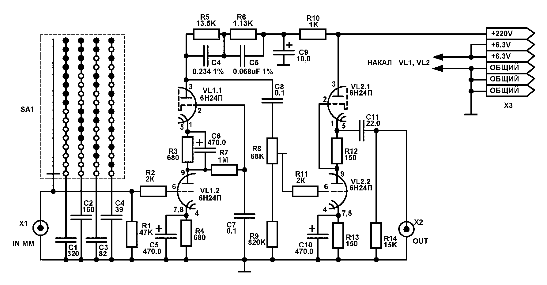

Александр Степанович, схема Парадиза таганрогского мне хорошо знакома, там коррекция межкаскадная , об землю, не в аноде первого каскада. Номиналы стандартные, удачные и доступные , звучит корректор на диво . Как-то привозили , включил и порадовался звуку. И там внутри стояли спец 6Н23П-ЕВ .
Была схема с коррекцией в аноде каскода, на 6н2п, в журнале Аудиомагазин.
Да, Александр Сергеевич, Вы правы насчет Парадиза, он же Райская птица в статье незабвенного В. Стародубцева (ПрактикаAV, 2002, №3, с.10, 11).
Это я на работе в отрыве от своей базы перепутал с Лаконик Т24 - тоже СРПП, но на 6Н24П, схема для наглядности.
