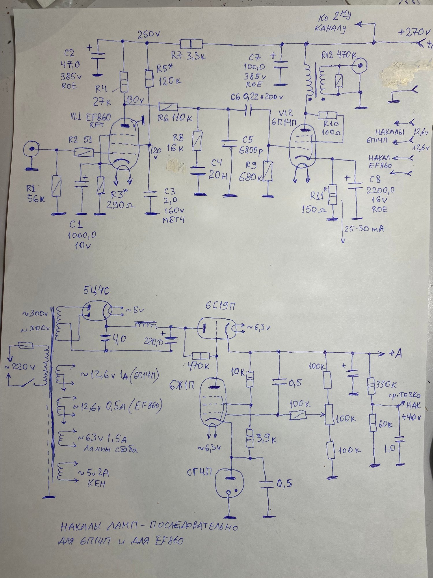

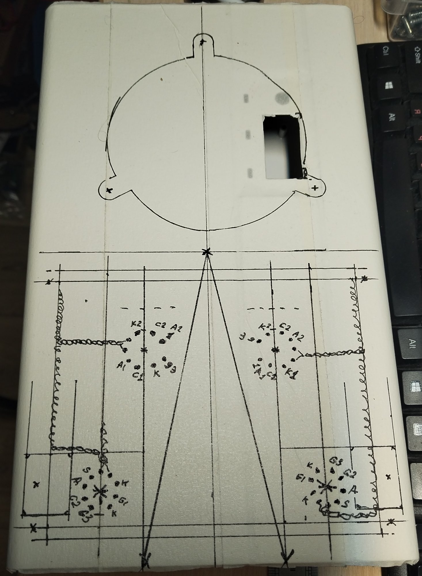

И почему всё не так как-то... Линии земли нанесены. Продолжаем компоновку.
Все-таки в этой схеме что не так?
такую схему надо делать под имеющийся качественный и дорогой трансформатор. так то твз1-9 туда будет не очень
С рисунка - накалы ламп последовательно - это как же 300 мА и 760 мА подружить?!
А, зто в стерео варианте - две по 300 мА - одна ветвь, две по 760 мА - другая. Однако две по 760 мА - это полтора ампера, на трансформаторе - 1 А.
И если для 6С19П напряжение накал-катод аж 250 В, то у 6Ж1П всего 100 (ну, 120) - разделять их накалы надо.
А кто говорит, что будет ТВЗ1-9? МКТ 1:0,9 на железе EI75 , залитые, замеры 23 Гн 230 Ом 30 мА / 21 Гн 210 Ом. От 7 Гц до 50 кГц частотка на синусе ровная.
В стерео- две лампы выходные последовательно накалы - 12,6 В 760 мА. Обмотка на 1 А. Проходит. Накалы входных ламп тоже последовательно - 12,6 В 300 мА. Обмотка тна 0,5 А - тоже подходит. А 6С19П и 6Ж1П лампы кривонакальные, накалы параллельно, к земле не привязаны, хоть киловольт на катодах. Или неправильно?
Технические данные - в приложении, там указаны максимальные напряжения катод-накал, так что никаких киловольт, утечку катод-накал никто не отменял.
А по последовательному включению накалов уяснил ваш подход, только забыли про неравенство - в общем случае - сопротивлений накалов от экземпляра, могут быть сюрпризы.
Схема уже работает, измерена, или все пока на бумаге ?

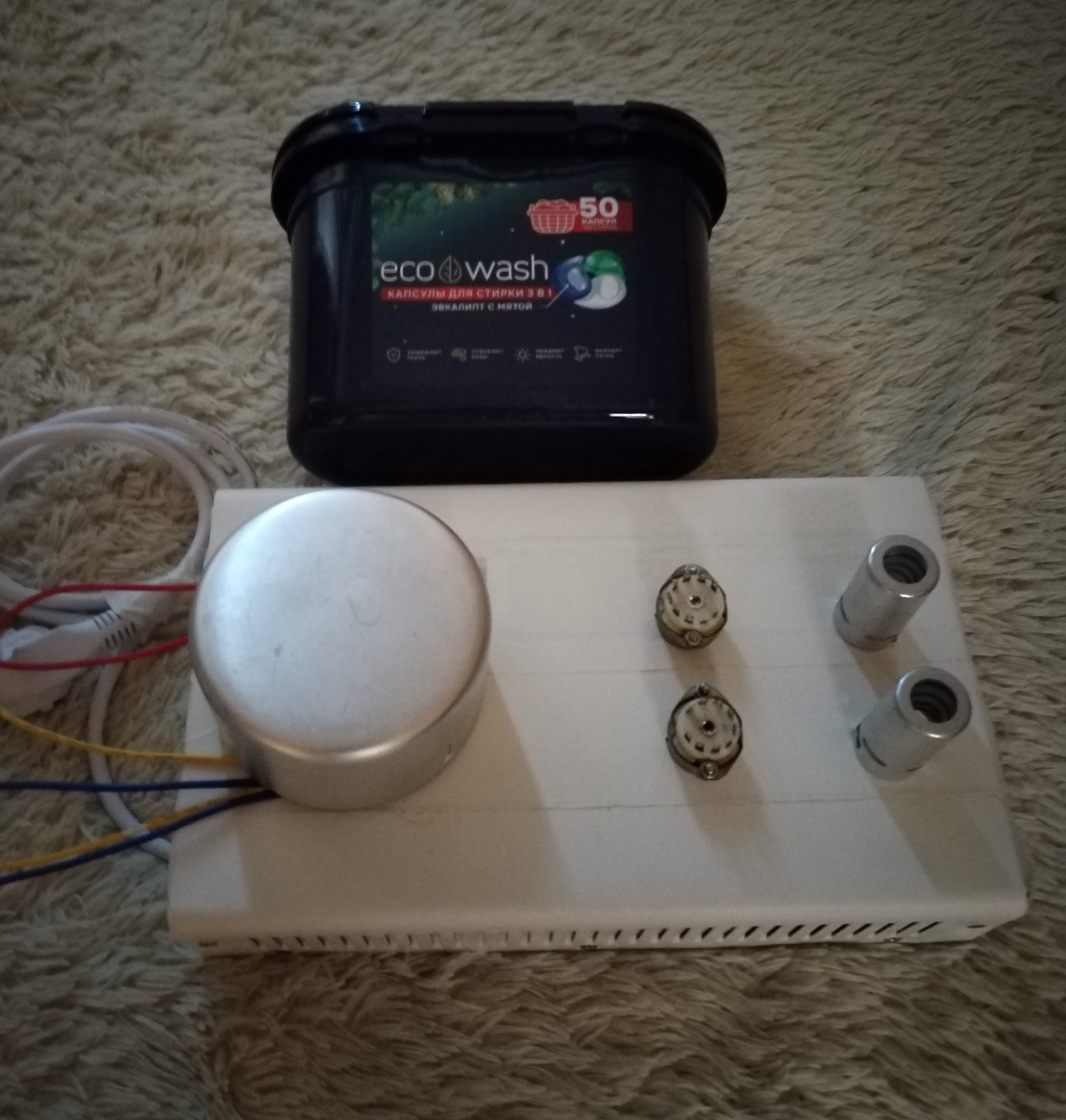

Пока на бумаге, комплектующие есть все, только силовик тор намотать надо. Корпуса нет, разметил железяку под него. Про резистор в сетку 6П14П понял, есть пара на 1 кОм ВС-0,25. Интересуют номиналы резисторов в стабилизаторе, а также элементы в цепи коррекции.
Кенотрон в стабилизаторе точно лишний, его роль задержки анодного спокойно выполнит 6С19П. Примерно как здесь. https://www.salonav.com/arch/2022/05/prostoj-lampovyj-mm-fonokorrektor.htm
Намотать еще одну накальную для 6Ж1П не проблема, про утечку я не подумал. Все это будет в блоке питания. А вот передать 6,3 В 1,5 А по кабелю от БП до корректора без потерь надо постараться!
Мне не для задержки, а для полного избавления от камней
При таком расположении АС не возникает акустической обратной связи на иголку проигрывателя?
БП. Поставьте нормальные диоды и каменный стабилизатор на полевике.
Накал если не выпрямить и стабилизировать, то будет приличный фон.

Вид сверху на корпус. Лампы и транс сверху. Пластина с лампами на амортизаторах, транс тоже посажу на подушку.

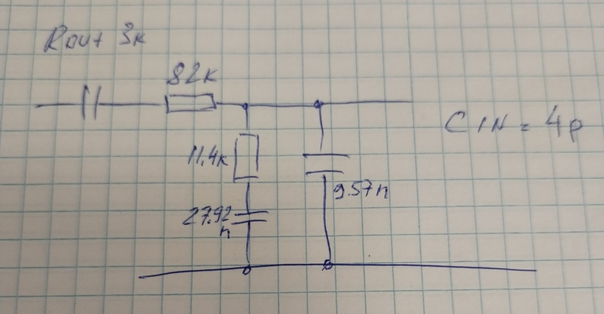

Есть конденсаторы К71-7 и К78-2 какие предпочтительно поставить в пассивную корректирующую цепочку?
К71-7, у меня стоят + ССГ, К78-2 имеют резонанс на звуовых частотах, может это кому и нравится. Лучше послушать оба варианта.
К78-2 берите на 1600 В, там два последовательных конденсатора (включенных встречно) - никаких резонансов...
