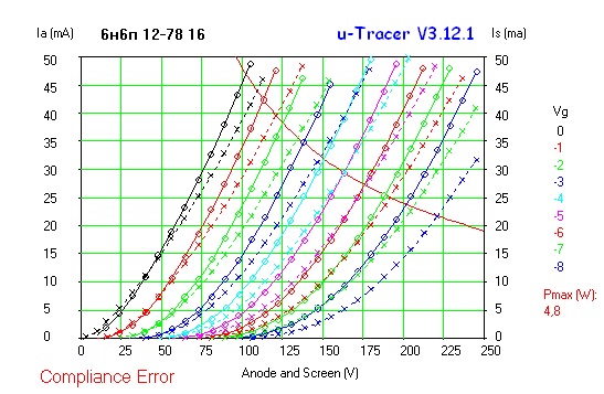

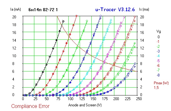

Лампы неплохи, если есть возможность отбирать. Из 10 которые мне принесли на обмер, половина в мусорку или пользовать как одиночнй триод или в СРПП или каскод, но никак по половинке в первый каскад. Вот пример -

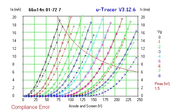

А эта пойдёт -

Да, редко пишут про реальный дикий разброс наших ламп, гуляющих по рынкам. Там и от завода зависит и от года и от приемки . Из одной точно ничего не сочинить, помню, как 6Н6П отбирал половинами, уморился.

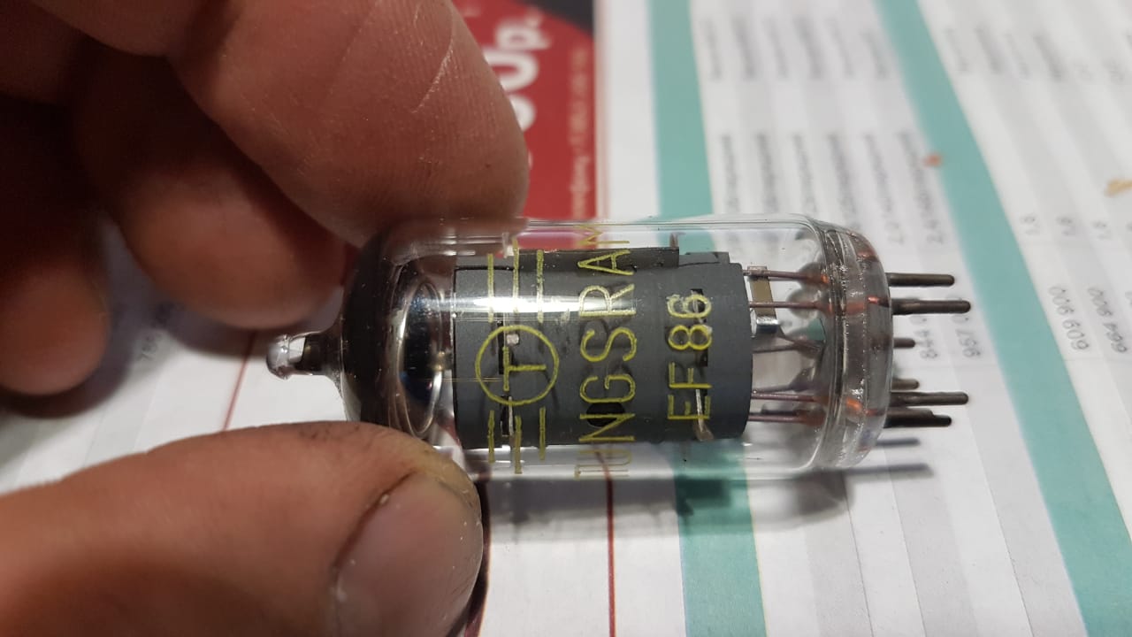

Вопрос, предлагают лампы EF86 Тунгсрам, они такие и должны быть?
Больше читайте стонущих про мулларды и вальвы. Там может и есть разница, которая чаще в мыслях у владельца лампы. да только, мил человек, наша 6Ж32п, отобранная из кучи по отсутствию шорохов и звона. на слух ну ничуть не слабее тех же Телефуйкенов , чему я свидетель. И Тунгсрамы совершенно достойные лампы, а ещё есть Тесла EF806S , они нешумные и незвенящие, но чуть более безжизненные , чем Тунги. И в вашей ситуации самое дурацкое, что можно придумать- разориться на импорт, неизвестно откуда добытый и в каком состоянии, потом репу чесать, обнаружив звон, гром и тараканов внутри. Но гордиться надписями на колбе и потерянными деньгами.

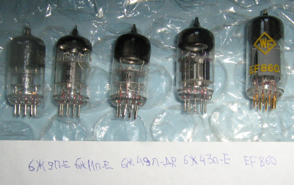

E180F это наша 6ж9п, один в один. Золотоножка. По звуку на три миллишиша лучше нашей, и то, на уровне внушения. Не страдайте по фигне. И EF40 тоже , была история, искали, потом нашли круче, перебрали все аналоги. Но оказалось, что либо усиления потеряли, либо звук тоскливый. А усилия ушли в песок. Лампы все эти примерно одинаковые, не читайте доказывающих обратное , рвущих рубаху на себе. Там важно отсутствие звона , фона и шума. Остальное самовнушение.
По цене пары Муллардов купите ведро наших 6Ж32п и выберете несколько крутых пар , которых вам хватит до конца жизни.
6ж9п - еф860

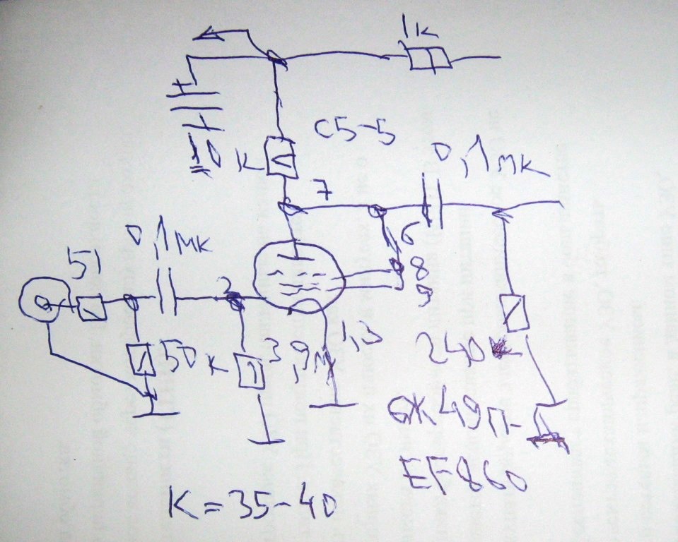

6ж9п-Е=6ж49п-Д,ДР,ДРЕ, и не надо 180-х
6Ж49ПДР нет слов, как хороши в корректоре на входе, редкое сочетание усиления, отсутствия звона, ясного звука , ток 15 мА- запросто. Обвеска низкоомная, наводок ноль.
Когда перемерял коробку 49-х для Серёги Z , -на продажу- поленился себе прикупить кучку, на будущее. Сейчас жалею, они там почти все были одинаковые , что по усилению, что по режимам, как огурцы.
Года два работает, меняю 6ж49п-д и еф860 когда захочу, в основном из безделья

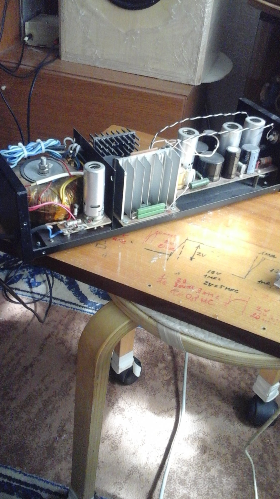

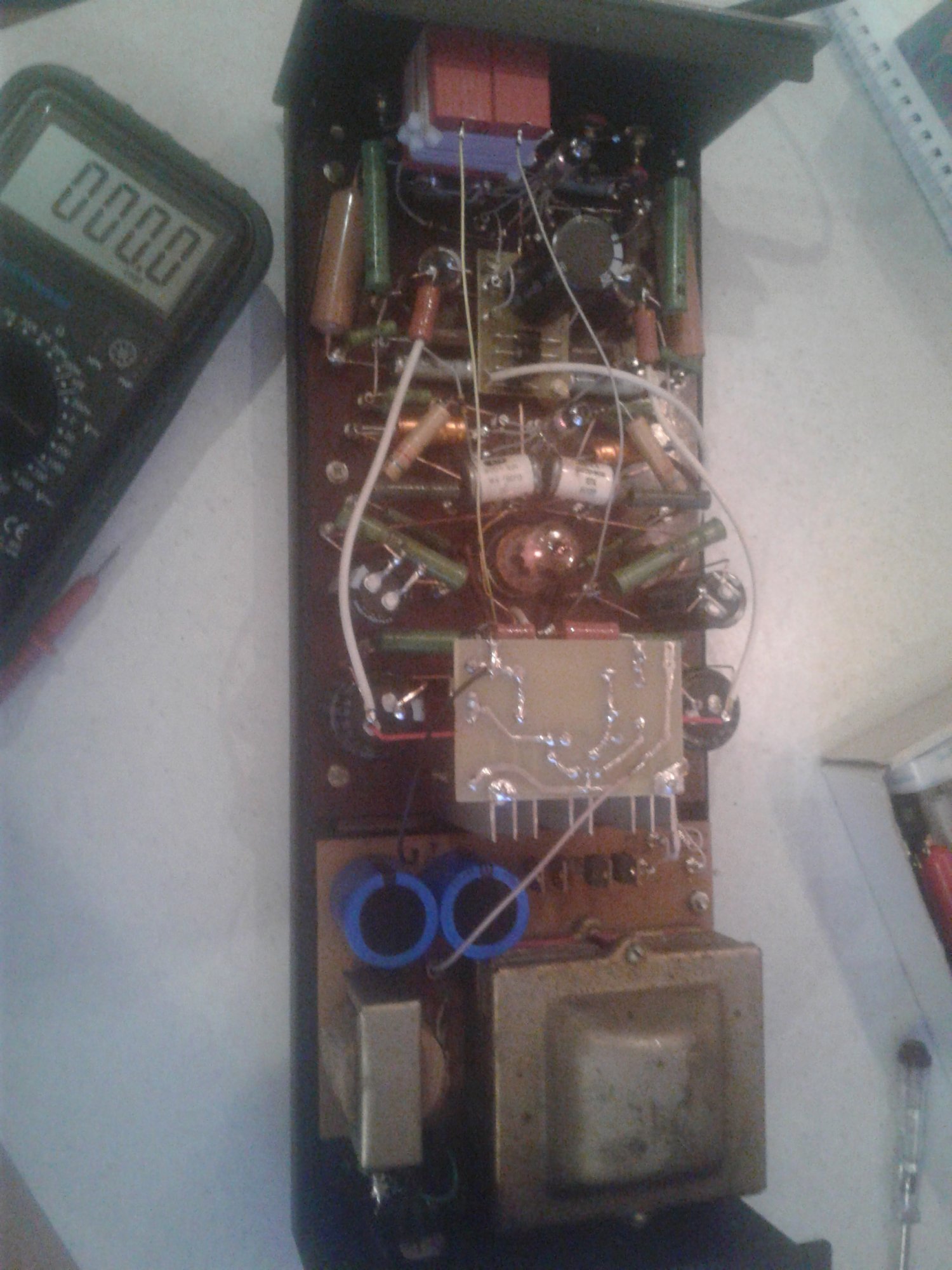

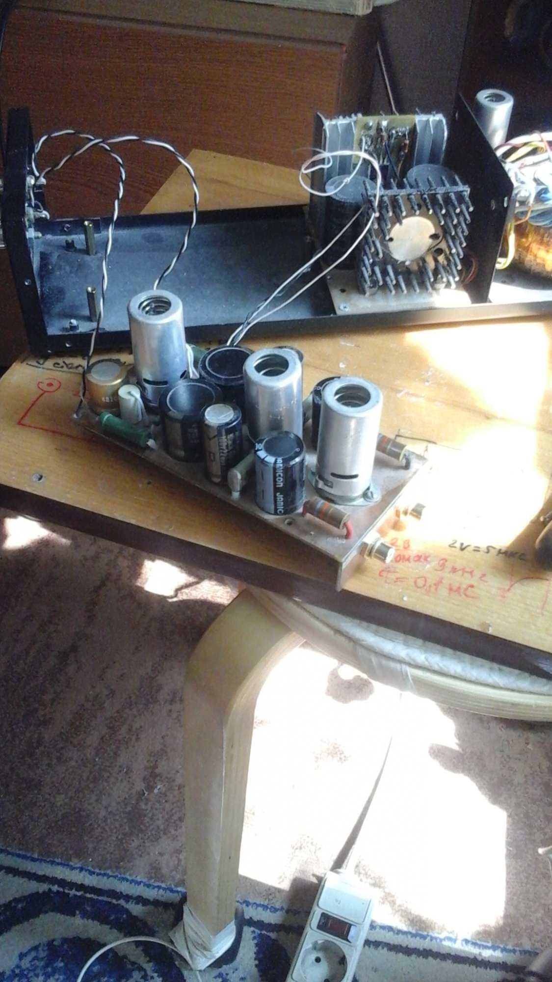

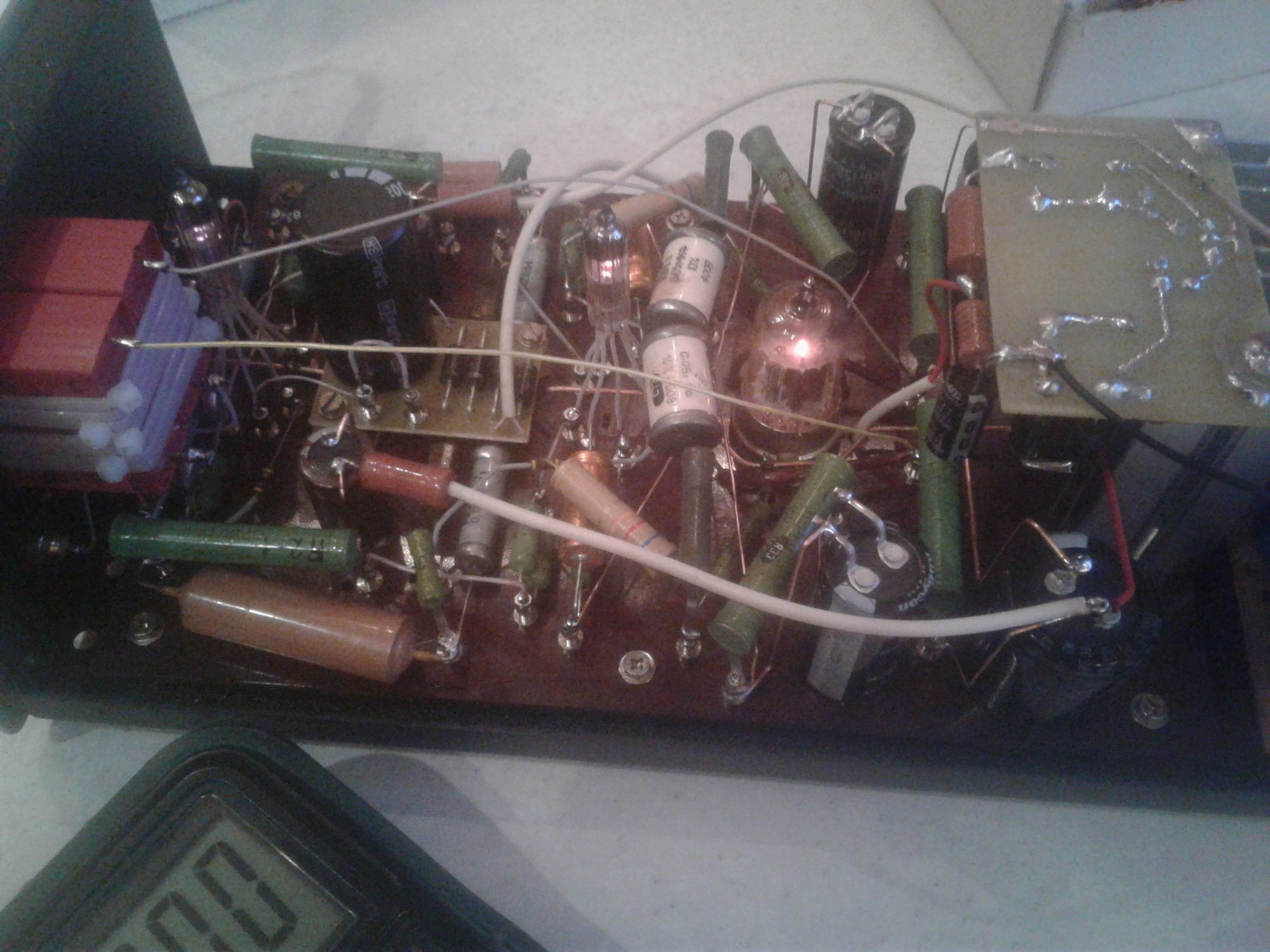

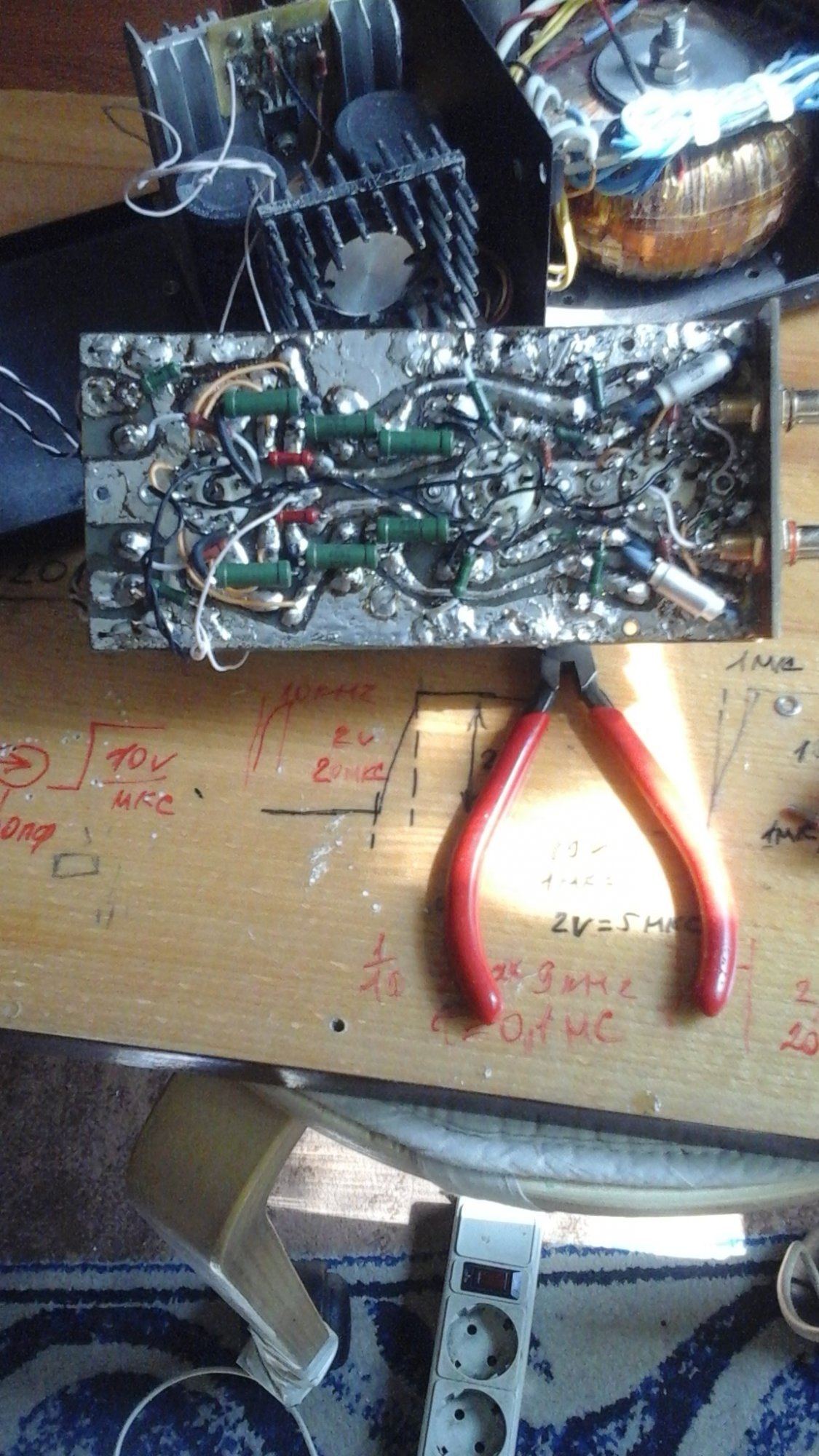

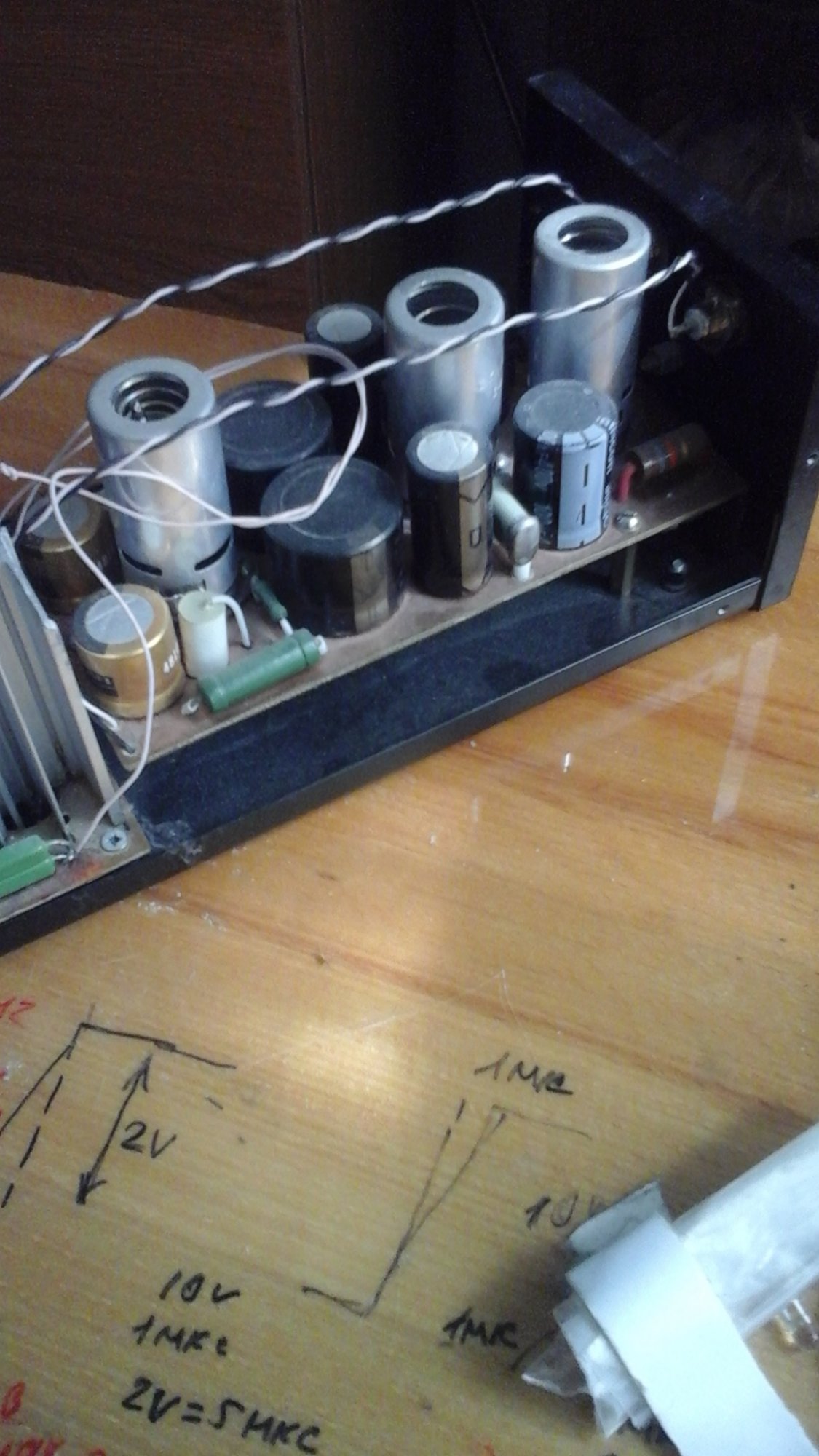

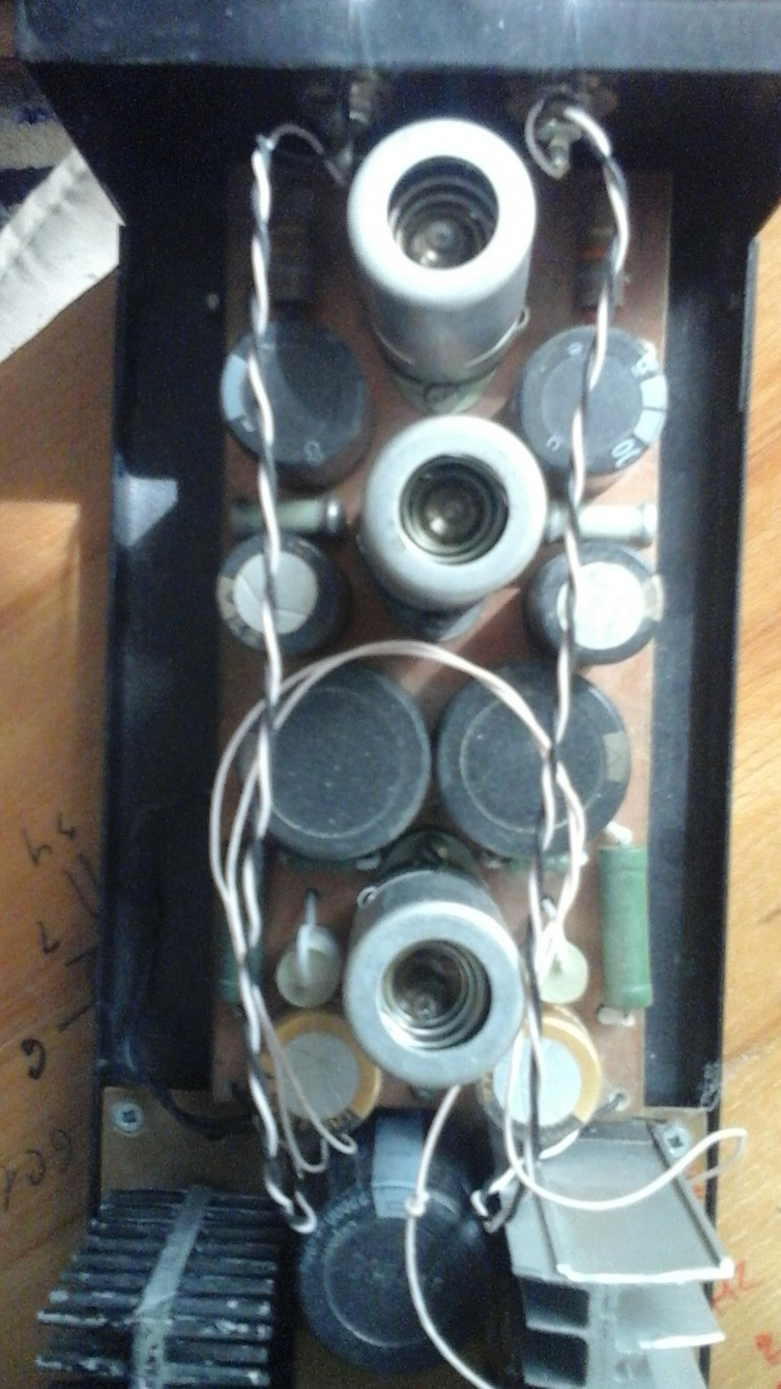

Вот это авангард, Три D монтаж, кино Аймакс в полный рост. Я так не смог, сделал скучнее.

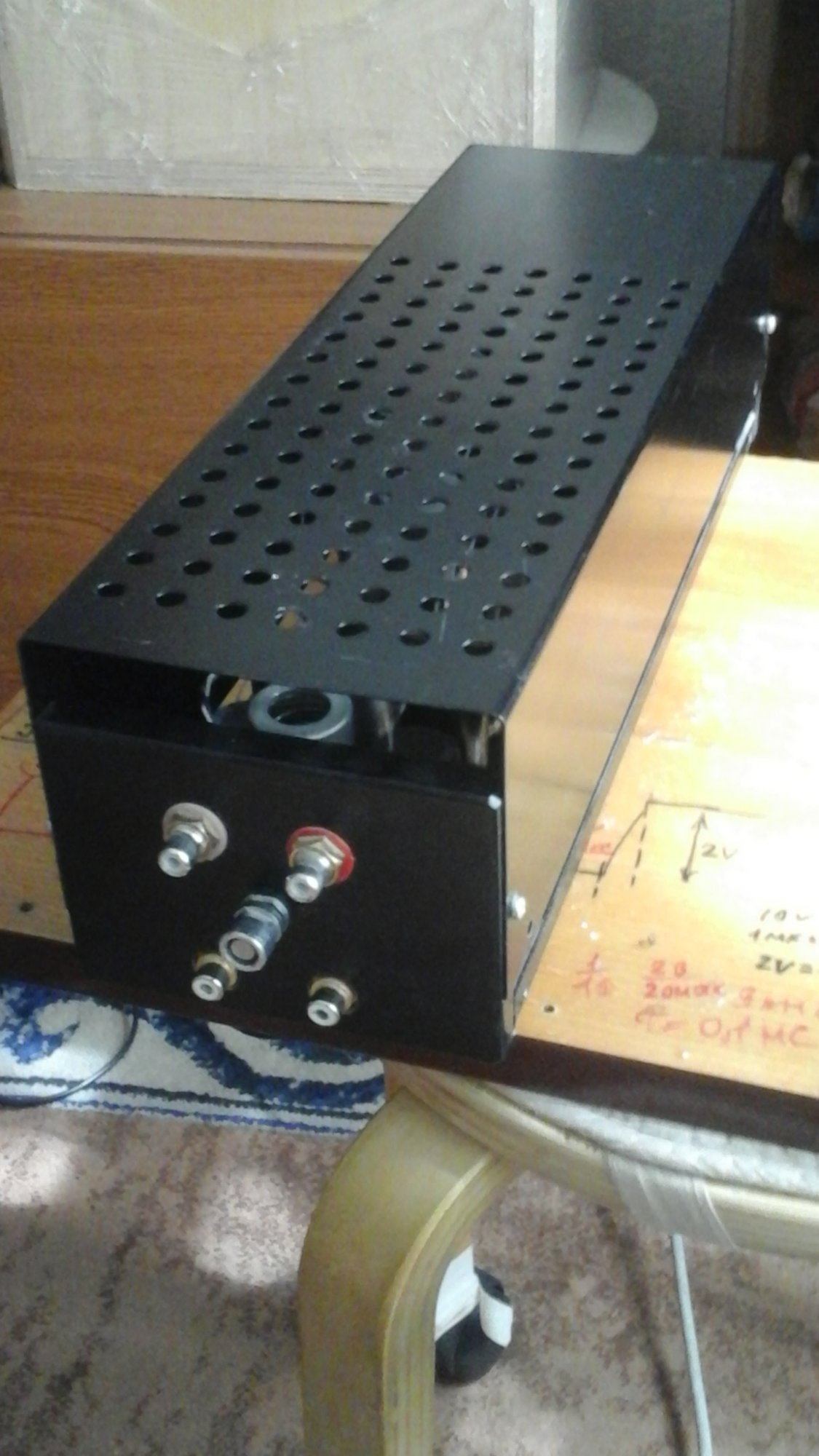

ПС. Лето у нас в Ростове страшное стало, 35 за бортом как здрасьте. Пришлось крышку поднять вверх, продувку сделать. Иначе ад внутри.
20200825_122645.jpg20200825_122837.jpg20200825_122903.jpg20200825_122933.jpg20200825_122953.jpg20200825_123012.jpg20200825_123309.jpg20200825_123351.jpg

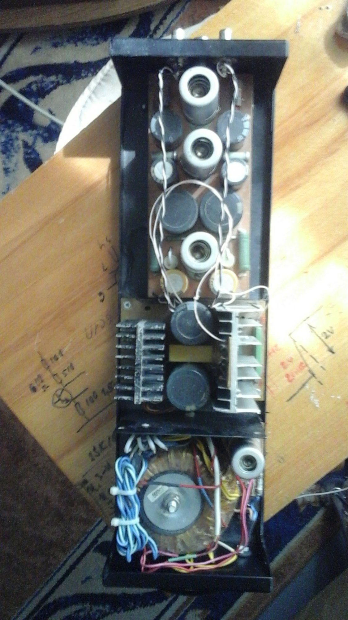

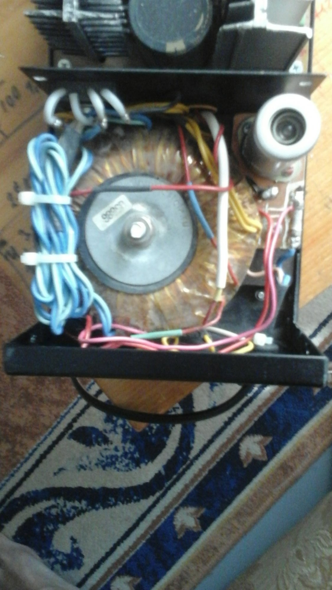

Саш, так получилось, знакомый попросил корр, корпус уже есть, но он тесноват, поэтому решил на трех баллонах, чтоб сильно не грелось. По деталям бюджет нулевой, поэтому ВС и КБГ, из тумбочки, самая дорогая это 5687 дама горячая, но поет классно!!!
Собрал, включил, режимы один в один как на схеме. Сам я щас, так получилось, без усилителя, товарищ взял на послушать, и тащится... , пока я гитаристу усь делаю. В общем взял камень, к нему наушники и корр слушать. Включил и обалдел, фона ноль, микрофона ноль, только то что выдает звукосниматель. Честно, ни чего не измерял, играет классно! Третий день слушаю. Тащусь от звука, ну и не мытые пластинки в кучку откладываю, надо как то субботник устроить....)) Фото сделаны ранее, заземлил корпуса кбг, тишина полная. Первые две лампочки постоянкой накалы запитаны, 5687 переменка, с подпором + 32 вольта. Рекомендую, всем.
Да, силовик на сердечнике от Кометы, индукция расчетная 0,9 Тл. Др 4 Гн, так, на всякий случай, можно и без него)))) Диодный мост из 8eth06.

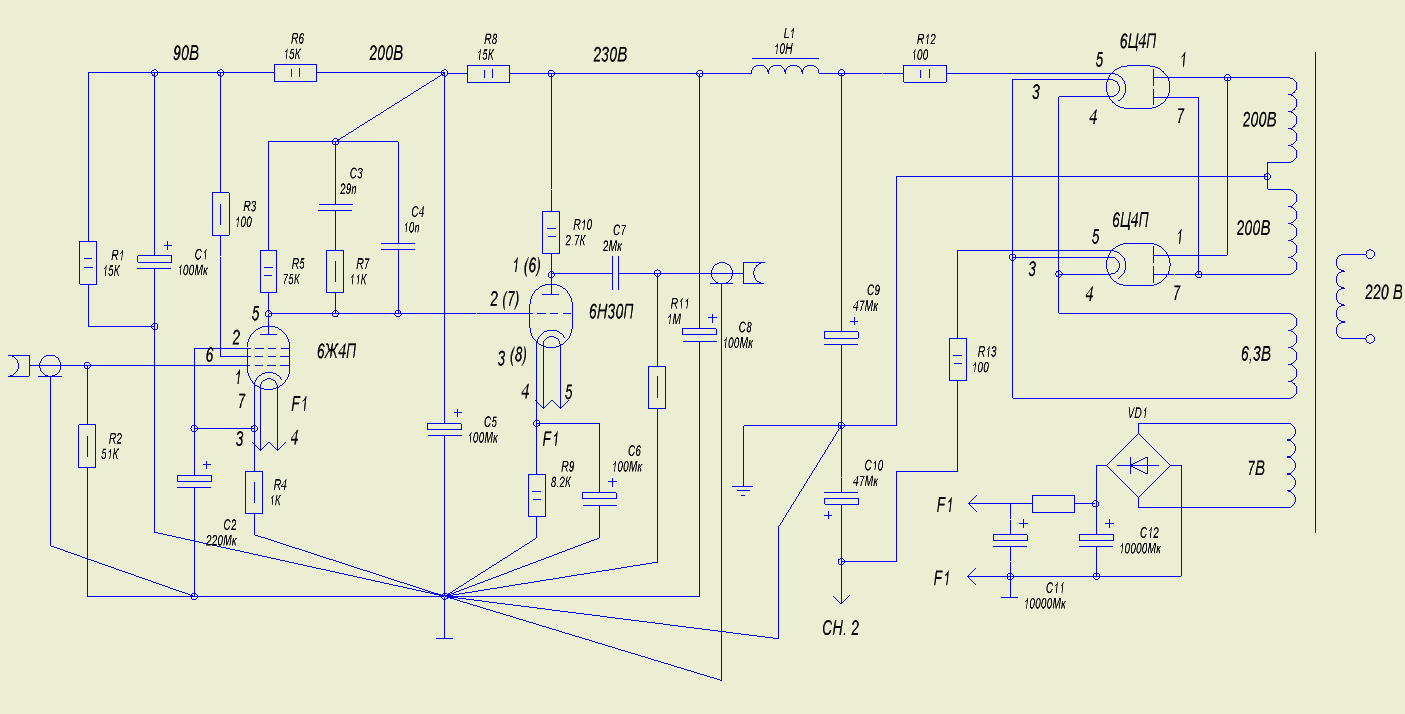

Добрый день, друзья! Посмотрел схему Почти народного фонокорректора Комиссарова-вроде всё нормально, но есть вопрос по 2-му каскаду- у него смещение по схеме -2 вольта , ток 10 мА, на аноде 6н30п -203 вольта, напряжение анод- катод 121 вольт, при таком режиме смещение должно быть где-то -8 вольт или я ошибаюсь- поправьте меня, если я не правильно считаю. Смотрел схему Саши Бокарёва на EF 86- 6BL7- там с режимами вроде-бы всё в порядке, а здесь что-то не так или я чего-то не догоняю, спасибо заранее всем ответившим.
Я бы Женю спросил, он на Апе обитает, не прячется. Отвечает , дискутирует. А схемку его я не делал, просто в курсе, что есть такая.
А можно в книжку нырнуть и глянуть режим 6н30п, при 200в и 10мА. И понять, что там не так.
ПС. А где схема, собссно? Что обсуждаем? Корректор Комиссарова?
Александр! Извините, конечно, но если вам не трудно, гляньте в сети-эта схема так и называется " Почти народный фонокорректор" Комиссарова.
Эта что ли?
Понятно все. с таким скромным анодным питанием , схеме Лофтин и резистором в аноде 6н30П будешь рад и двум вольтам в катоде, все верно. Там и полтора запросто.
Вся радость, что цепь коррекции убивает вч до уровня средины . Опасаться выскакивания сигнала выше смещения нет причин.

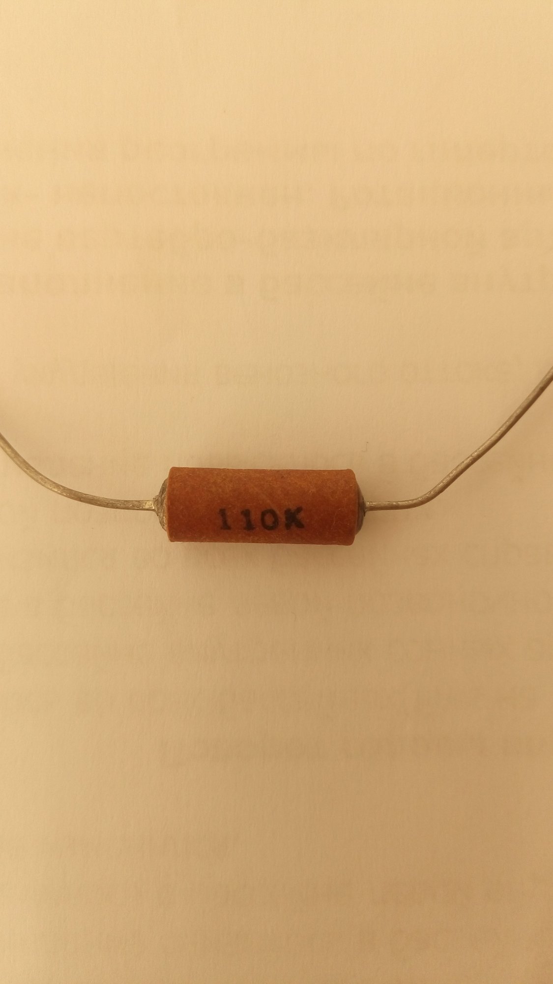

Друзья, спасибо всем за ответы! Есть вопрос, может быть не совсем в тему, извиняюсь, но нужна консультация по винтажным резисторам. Друг подарил 4 штуки, покупал когда-то давно на Ebay в США-информации про них у него нет, я в интернете тоже ничего не нашёл, хочу поставить в анод лампы корректора. В общем так: на резисторе стоит только номинал 110 кОм и всё, померил сопротивление- у всех отклонение не более 1%, сам резистор одет в картонную гильзу, с торцов металлические колпачки серебристого цвета, колпачки и выводы не магнитятся, размеры: диаметр 6,5 мм, длина 18 мм, диаметр выводов 0,8 мм. Может быть попадались такие кому-нибудь, хорошо бы узнать тип (из чего сделаны) и мощность, может у кого-нибудь есть инфа, спасибо, фото прилагаю.
В анод мощности хватит, там максимум 0,5-1 Вт
Тип - не знаю такого
Я знаю, что в анод хватит 0,5-1вт, у нас есть резисторы, например с2-13 (0,25 Вт) и др., так они диаметром чуть не в 2 раза больше этих, так что по внешнему виду трудно определить или возьмите Kiwame 2 Вт-они чуть больше наших МЛТ-0,5 Вт, поэтому и задал вопрос и второе, может они вообще не для звуковых цепей, может звук испортят.
Во-первых, они немагнитные, а значит правильные, как и с2-13, кстати, 0,5 вт запросто рассеют.
Kiwame 2 Вт, и магнитятся, и размер как млт-0,5, китай все завоевал...
