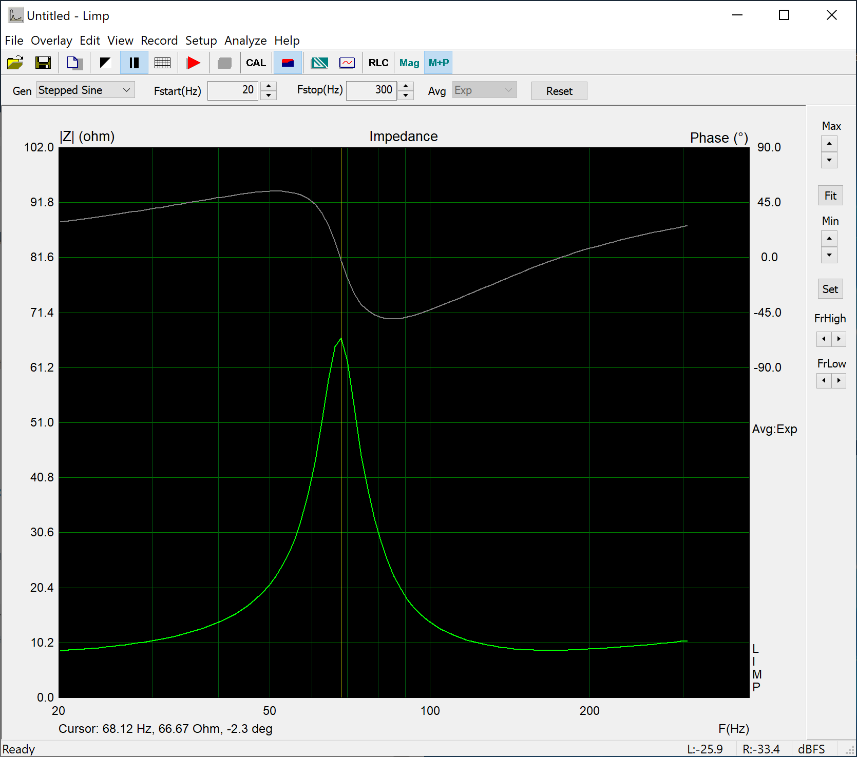

В институте назвали бы порнографией, я назову - призрак Собаки ночью на Гримпенских болотах. Рассмотреть и посчитать что-то невозможно.
Ну неужели нельзя примерно так?

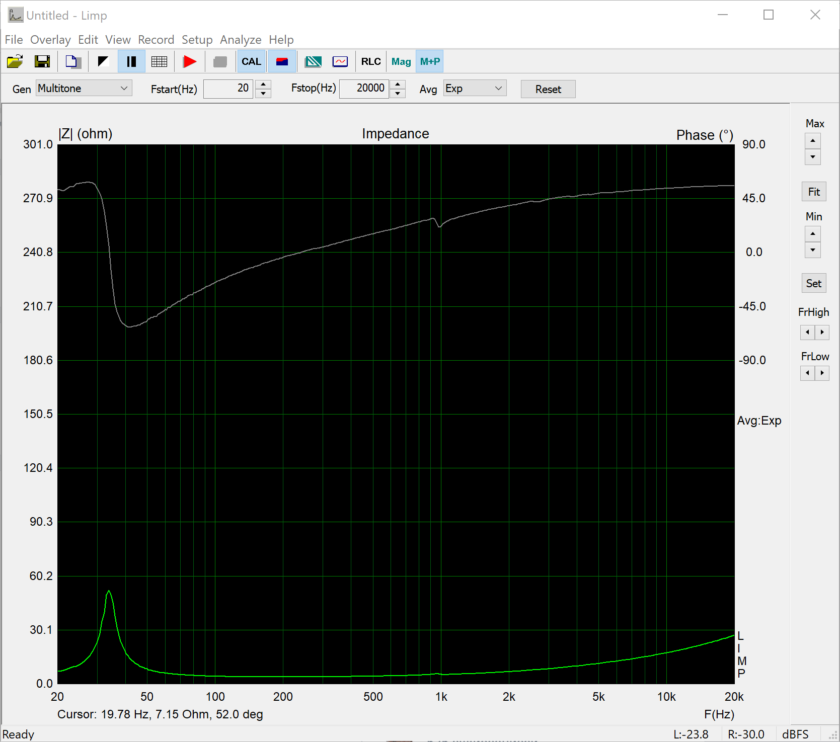

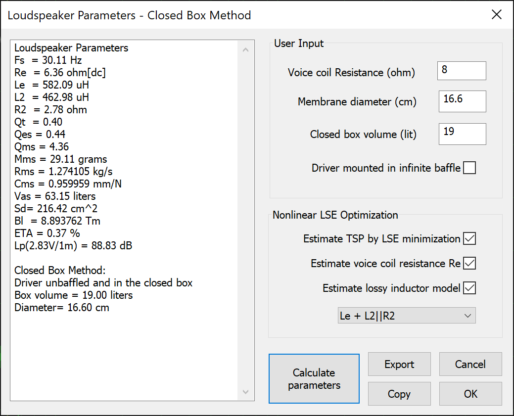

Fs 34гц (фактически 29гц
Динамик, как я понял, 10ГД-36? Очень слабо верится в 34 Гц, совсем не верится в 29 Гц.
Фактическое значение измерял вручную тестером, через последовательный резистор
ВОТ ЭТО я просил, подробно как и что. Подробно. Считаю что это не фактически, а ошибочно, но надо понять что за ошибка.
А не рисунок из инструкции к LIMP.

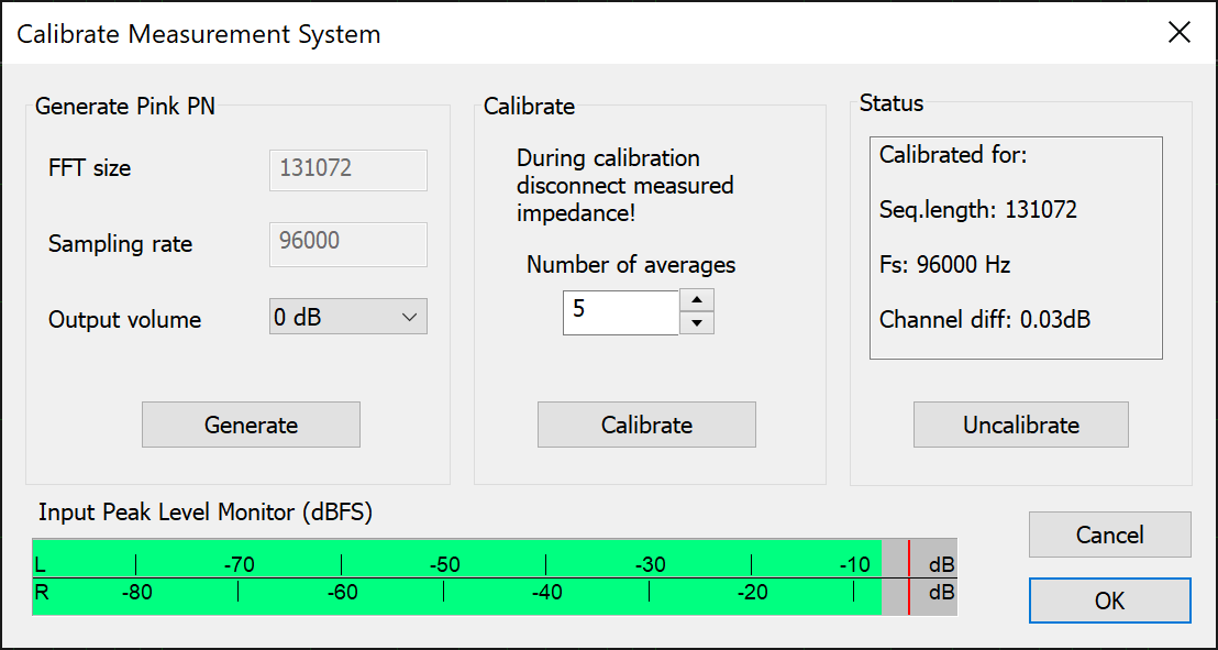

В настройках звуковой карты 24бит 192кгц вход/выход, в программе 24бит 96кгц максимум.
Зачем? Кто надоумил. Нередко ошибки бывают именно из-за того что хотят сделать "получше", а звуковая карта не тянет.
Верните 48 кГц и 16 бит.

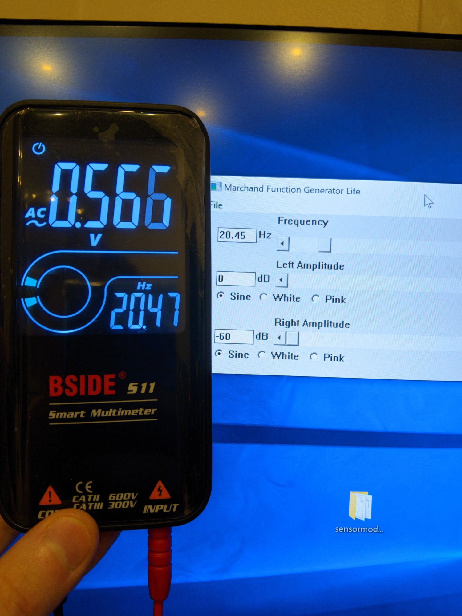

Последовательно динамику ставится резистор (я пробовал 12 и 47ом) и подавал через усилитель синус разной частоты, на 55гц на динамике было максимальное напряжение, соответственно при 50гц и 60гц оно было ниже
Ну и ничего додумывать не надо? Что за тестер, что за усилитель, по чему определяется частота и так далее.
0,03 это не ошибка, но программа учитывает и этот сдвиг.
Простите, глаза единственные, окончательно ломать их не хочется, извольте сделать по человечески.
Вот та схема, по которой у меня собран кабель для программы, только резистор 15.4ома, в программе его указал.
Не знаю что за звуковая карта и какой выход, но автор не случайно рекомендовал резистор 100 ом поскольку шанс что выход звуковой карты не потянет нагрузку 15 ом, а вот УНЧ расчитанный на 4 ом - потянет.
Как уже написал, я подключил последовательно динамику резистор, и подавал на динамик синус от 50 до 70гц с шагом 1гц
ОТ ЧЕГО подавал, как?
, к динамику подключил мультиметр и смотрел на какой частоте будет максимальное напряжение.
Мультиметр здесь так себе прибор. Кстати, что за мультиметр?
Всё надо клещами вытягивать. вам понятно чем и как вы измеряете, но другие должны быть гадалками.
Точно так же потом измерял напряжение уже на резисторе и смотрел где будет минимальное напряжение
Точность будет так себе. Впрочем если так больше нравится, плюньте на программу, вычисляйте все параметры по миллиметровке.

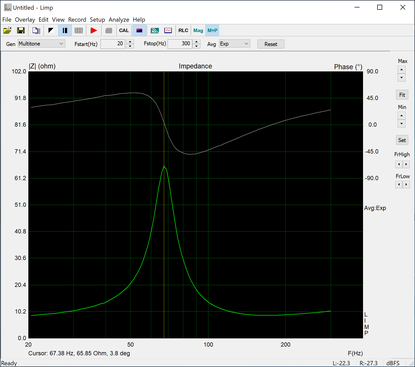

Измерил резонанс при измерении максимального напряжения на динамике, подключённом через резистор 12 ом, при разном напряжении. Уже через мощный УНЧ
0.379в - 64гц
8.014в - 53гц
Ну теперь до вас стало доходить что есть разница между 0,02 мВт и 16 Вт (если нагрузка 4 ом).
0,02 мВт = 2х10-2(степень) мВт = 2х10-5 Вт. 16/(2х10-5)= 8х10+5(степень)= 800 000 раз.
Разница мощностей в полмиллиона или в миллион раз Вас не смущает? А Вы валите на программу. Вы понимаете что параметры динамика зависят от подаваемой мощности, что они не константа?
ПОЭТОМУ я и предлагаю, уже мозоль на языке - сделайте простейший усилитель со спичечный коробок на 4 Вт и его хватит на все случаи. Оговорка: кроме самбухерных киловаттных динамиков, я ими не интересуюсь.
Теперь fs в разных режимах в limp
stepped sine 63гц
Multitone 65гц
PN Pink 66гц
Похоже на правду. Разница всё-таки есть? Она небольшая, но при резонансе в районе 30 Гц это уже заметно и заметно изменение других параметров. И это только для НЧ динамиков, для остальных - шум.
Получается программа все измеряет правильно, просто при такой малой мощности fs динамика выше, чем при большой. Точно нужно делать схему с усилителем.
Всё-таки я убедил? Или зря надрываюсь? А сколько раз я писал: делайте именно так, ПОТОМ поймёте почему, а когда поймёте, можете делать иначе с пониманием предмета и под свою ответственность.

Усилитель tda 7492, мультиметр BSIDE S11, частота УЖЕ показана в программе-генараторе, но и мультиметр ее достаточно точно отображает

Как выяснилось - совсем не ошибочно)) Просто у динамика fs сильно зависит от мощности, и результат с тестером и резистором оказался достаточно точным

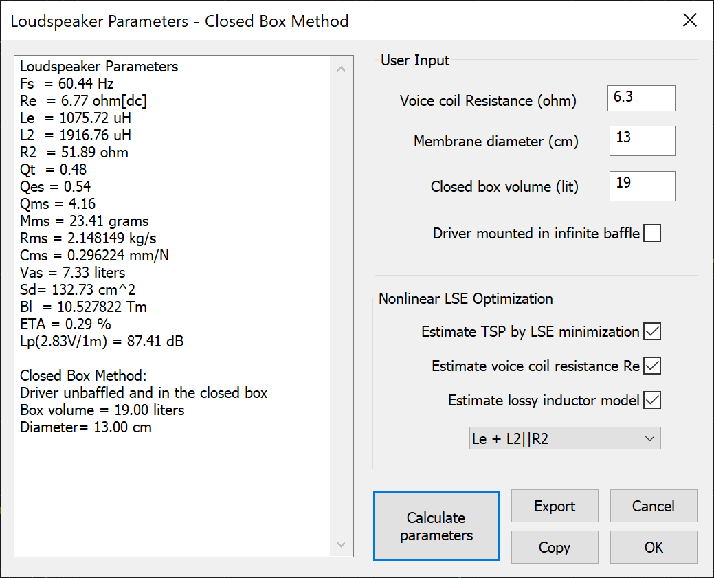

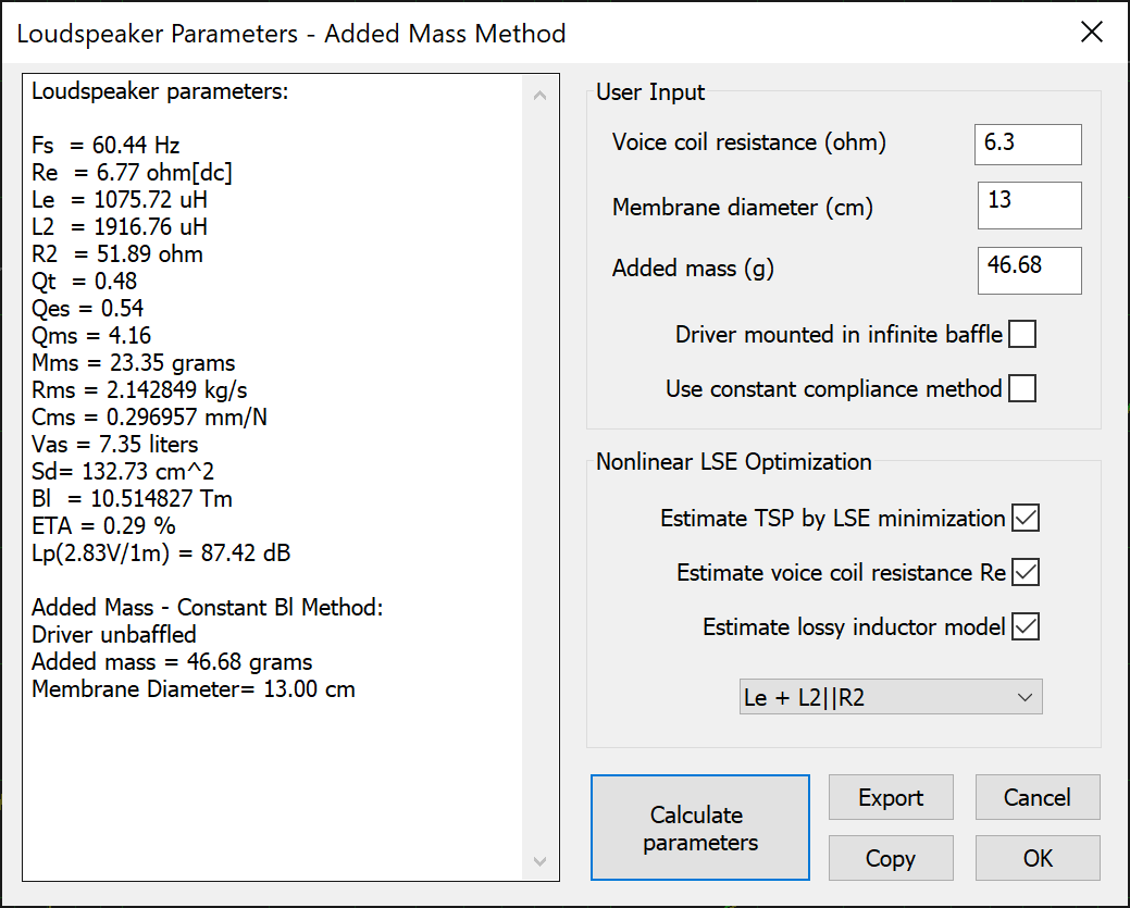

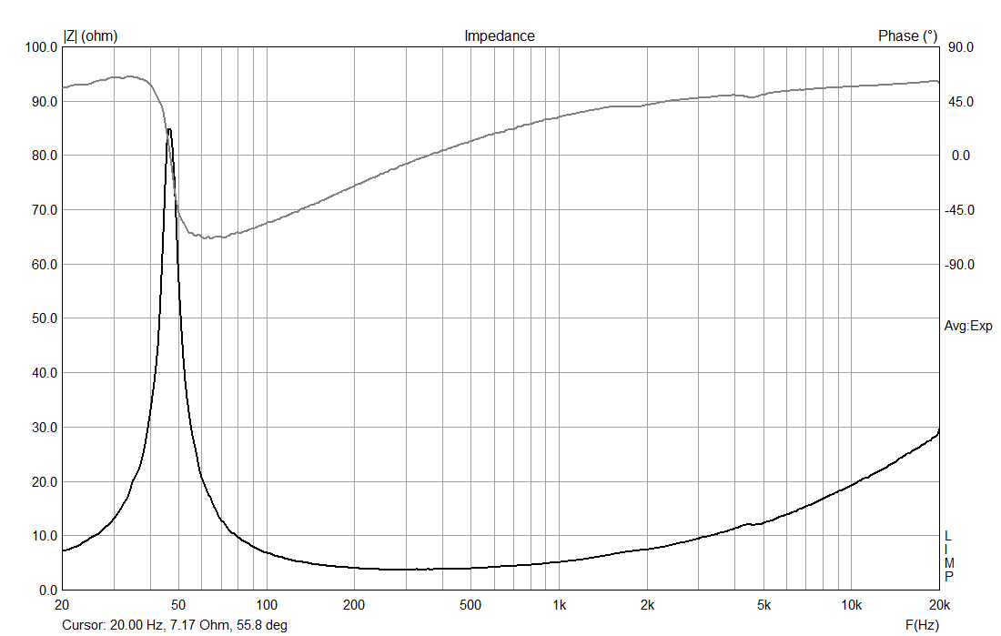

Сделал замеры теперь уже через внешнюю звуковую, в закрытом ящике и с добавочной массой, stepped sine. Динамик от сабвуфера домашнего кинотеатра sb-wa520. Вроде как похоже на правду, учитывая, что сигнал идёт с выхода ЗК через усилитель для наушников
Ну всё можно спать спокойно. _tea С усилителем всё получится. _pechatka Надо только всё сделать правильно, а потом будете измерять с закрытыми глазами и новичков водить мордой о батарею._hm_
Посмотреть вложение 158778Посмотреть вложение 158779
Результаты копейка в копейку прям очень точно +like
24b/48кГц достаточно.

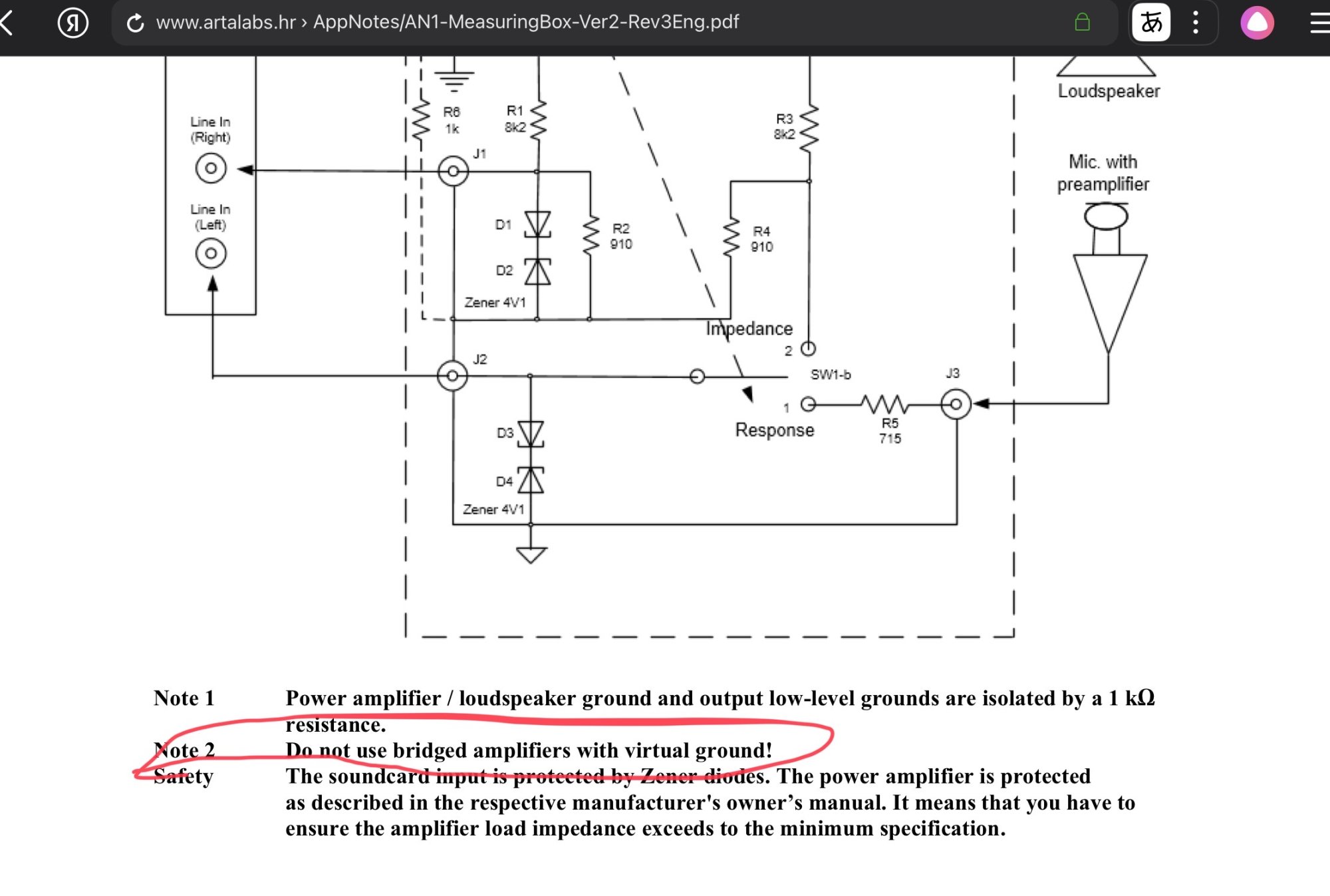

Дальше можно не читать. Нельзя ставить мостовой усилитель, на его выходе попитания, уродство это.

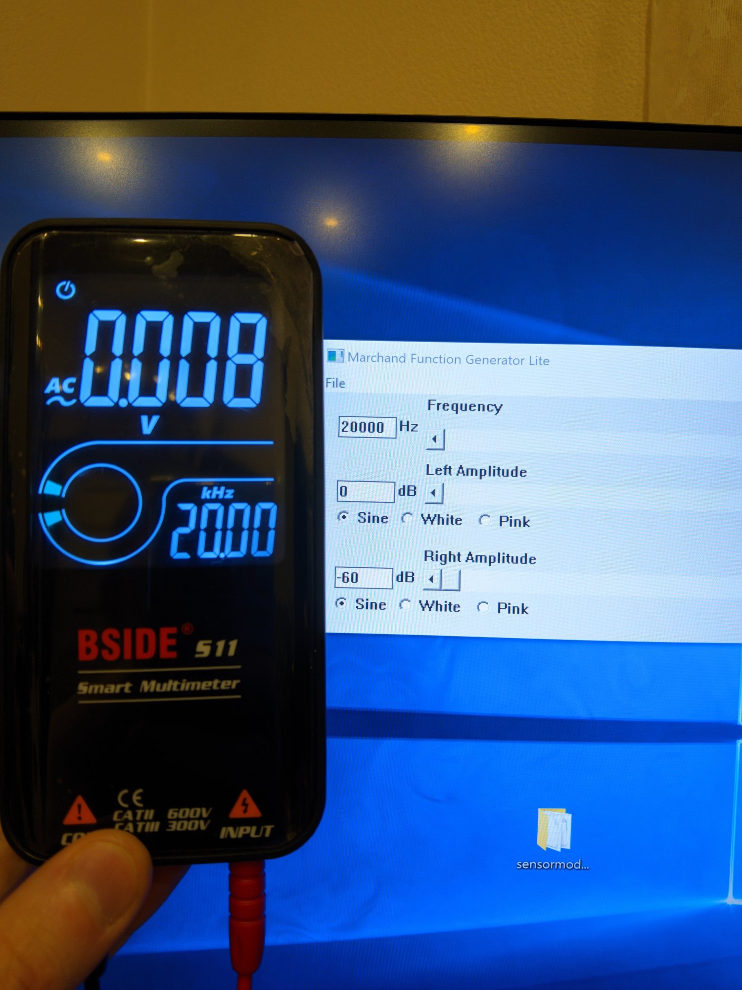

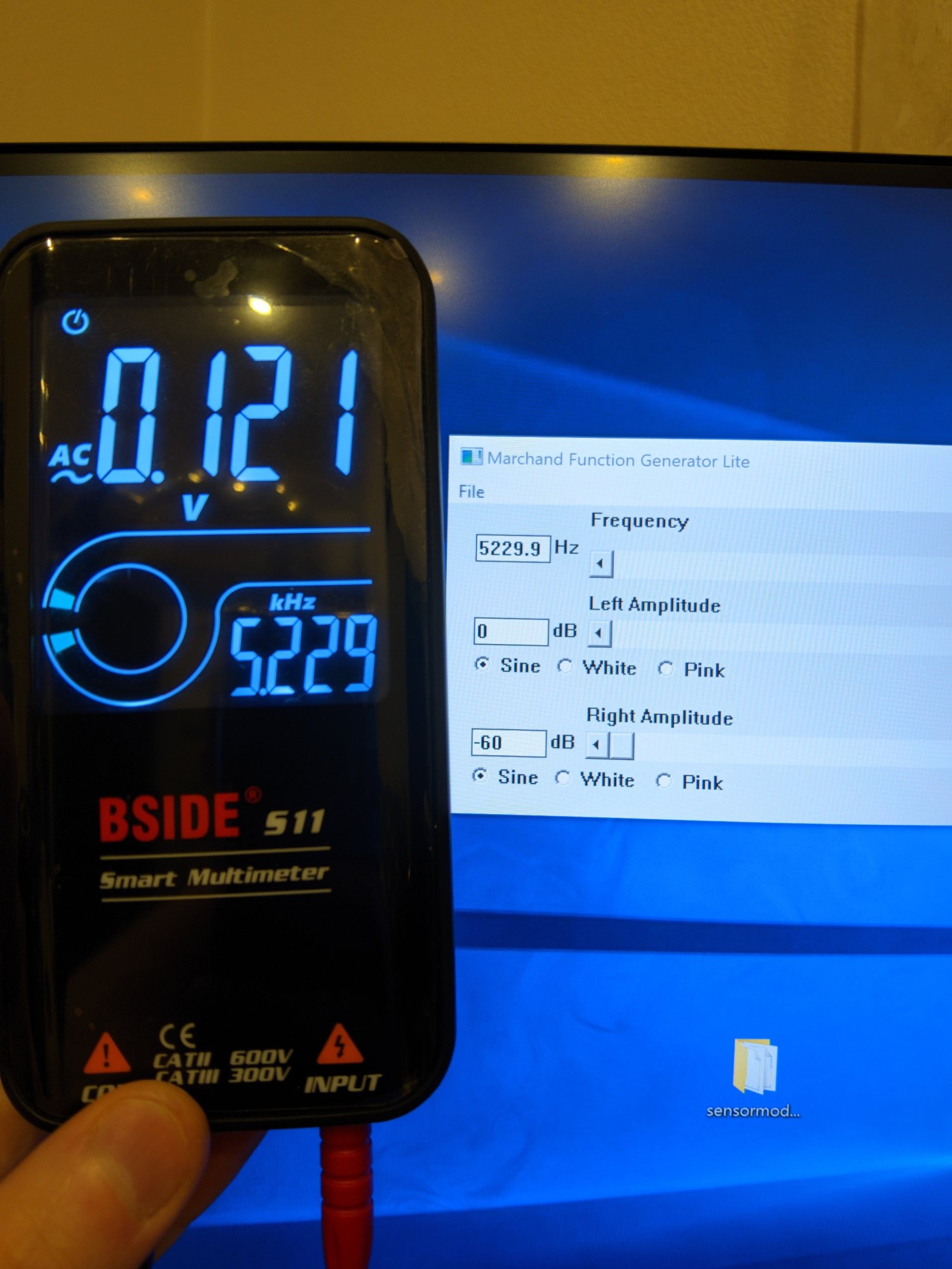

Понятно. Для НЧ может пойдёт, для звуковых ВЧ и даже СЧ будет сильно врать. Не путайте отображение частоты и показания переменного напряжения.
Сделайте опыт: подключите его к выходу звуковой карты, установите напряжение генератора 0,5...1 В и проверьте показания тестера в диапазоне 20 Гц - 20 кГц.
По сравнению с программой точность слабая, особенно на низких частотах.

При рекомендованном питании +5 В не рекомендую эту микросхему, она для наушников, но не для динамиков, ну и китайцы обожают подделки.
ЕЩЁ РАЗ. Я ПИСАЛ ПРО УСЬ ЗВУКОВОЙ КАРТЫ, а не внешние.
Последний раз. Внешний измерительный усилитель должен спокойно работать на нагрузку 4 ом.
Самбухерный динамик с резонансом 60 Гц и добротностью 0,5 (с катушкой фильтра будет больше). Оригинально.
Я уже предупреждал что погоня за максимумом может вылезти боком и прчина будет найдена не сразу.
В инструкции конкретно к limp этого предупреждения нет. Возможно только к arta это прописпно. Но я уже понял почему мостовой нельзя, нужен только с общей землёй
Я ориентировался на другие статьи в интернете, там почему-то советовали ставить вообще 10ом. Даже в статье про программу на этом сайте написали ставить 20-30ом

И дело здесь не в LIMP дело, с любой программой будет то же, программы честно показывают параметры динамика в конкретных условиях измерений.
Опять-таки, почему ДО нескольких Вт, так принято, микрофонные измерения делают при уровне грубо 1 Вт, разница в несколько раз обычно ни на что существенно не влияет.
Поэтому чтобы сравнивать разные динамики между собой и измерения своих динамиков с чужими измерениями и фабричными измерениями, надо стремиться к приблизительно равным условиям.
Я прекрасно понял, что с усилителем будут более правдивые показания, и сам в этом вчера убедился.
Вот кстати измерения частоты мультиметром. При 0.5в измеряет до 5кгц, при 0.8в спокойно до 20кгц, но напряжение на частотах выше 2кгц уже отображает некорректно
    313.1 KB · Просмотры: 86
    266.2 KB · Просмотры: 58
    312.6 KB · Просмотры: 79
Вот это я и имел в виду. В моём тестере частотомер хорошо работает уж не помню до каких частот, но переменное напряжение на память выше 2 кГц начинает врать. Но на 1 кГц я им пользуюсь - так гораздо удобнее чем доставать ламповый вольтметр.
Ограничения своей техники надо знать чтобы не обманывать себя.

А я был уверен, что тестер не врёт, я ж его проверял, и без уверенности сюда не стал бы писать
У меня были сильные отличия в измерениях, особенно разница при измерении в закрытом ящике и с добавочной массой, но это когда я использовал аудио выход на материнке, сейчас с сигналом с внешней ЗК расброс минимальный, но для уверенности нужно ещё пару динамиков так измерить, и попробовать с большим номиналом резистора в схеме
Именно так. Прежде чем резать человека на операции, надо всё проверить на кошках.
Я тоже раньше во многое верил, сейчас мало во что верю.
Конечно, вольтметр может врать по частоте, но на одной и той же частоте больше-меньше всегда покажет.

Откалиброванный LIMP измеряет резисторы точнее большинства тестеров. Частоту определяет многократно лучше. Но когда речь об измерении низкоомных сопротивлений, то двухпроводный способ слишком зависит от контакта и крокодилы только кажется что дают нулевое сопротивление. Тут нужен четырёхпроводный метод с источником тока, но это совсем другая история. Нам не нужна особая точность, максимальная точность нужна для Qts и только для ФИ.
И надо учесть что Qts просто динамика - это одно, а Qts с учетом почти обязательной катушки фильтра НЧ - уже другое, как правило выше на 0,05...0,1.
Fs и Qts измеряются просто и быстро и точно, а вот с Vas сложнее - самый большой разброс. До 10% плевать, но он может быть и десятки процентов и разы...
Важной фазой является измерение Qts уже в ящике - сразу будет видно что от него ждать и понять промахнулись мы с размером ящика или нет. Опять-таки для ЗЯ допуск очень большой, для ФИ - много меньше. Одна из причин того что ругают ФИ - "не умеют его готовить" т. к. обычно нужна подстройка.
Вот с vas были проблемы, отличие на ±30л с другим динамиком, но по новому ещё не измерял. Я ещё не понимаю, программа пишет параметр Mms включая массу воздуха 1.8г? Или чисто массу подвижки. Потому что при расчете способом с известной массой подвижки, Mms пишется на 1.8г больше. Тоесть к примеру подвижка у меня весит 16.2г, программа пишет Mms 18г. Чтобы вычислить реальную массу подвижки, нужно от Mms отнимать ещё 1.8?
P.s. вроде как да, нашел в инструкции
Вот я и пишу - это параметр который точно не измеряется без самовнушения, но +-30 литров - это слишком.
Если динамик не переделка какая-нибудь, а заводской, то можно свериться с паспортными данными, это не точно но хотя бы примерно.
И при изменении добротности (если не ошибаюсь) пропорционально меняется и объём.

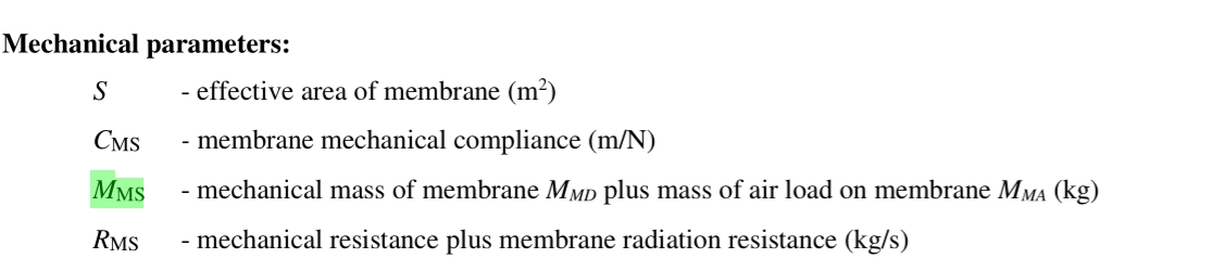

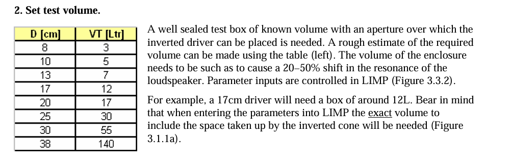

Если учесть, что путь в Арту начинается с подключения, т.е. с коробочки, то есть такое ⚠️.
Не все внимательно читают мелкий шрифт внизу.
А там порою самое главное обозначено.
Так это к арте. В инструкции конкретно к limp тоже есть схемы, но такого предупреждения даже по поиску слов не находится
