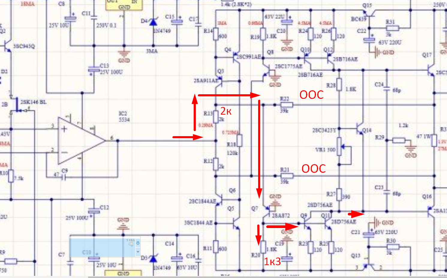

Вот как эта шняга работает: через резистор 2к сигнал попадает в эмиттер Т7, далее - на двойной каскад с ОЭ, с него - в ВК и на выход. Уже тут сигнал от выхода ОУ до баз ОЭ ослабляется в 2к/1к3=1,5 раза.
Далее. Они поняли, что получился у них глубокоООСник. Потому, что, на 20к Ку 5534 - порядка 70 дБ, и до 90 дБ могут внести два встречно включенных каскада с ОЭ, минус 5 дБ на вышерассказанный делитель.
А надо понимать, что делают усь англичане. Это высокопантовитые существа с крайне низким уровнем интеллекта. Навернуть усиляжа может любой даун, и тут я с даунами согласен. А вот сохранить его коррекцией.... вот тут английская школа даёт традиционный сбой. Тут гречка всяко овсянки лучше.
1. У уся нет вменяемой матрицы коррекции. Ни в одной из высокоомных точек даже отдалённо не проимитировано её введение. Это просто северный лис: люди с инженерным образованием не понимают, что они делают.
2. А сбрасывать петлевое усиление надо, иначе возбуд. Если мы видим схему уся, значит, усиление сброшено и как-то он устойчив. Как? Они сбросили усиление:
а) ...резисторами. См. две петли местной ООС: R22/R11 и R21/R12, охватывающие транзисторную часть и задающих её усиление примерно в 20 раз по каждой из петель. Более похабно нарисованной схемы найти не удалось, менее - тоже, но и тут видать:
б) сброс усиления от НЧ до фед реализован С9 47 пФ, бестолково упирающимся не в резистор, а в выходное сопротивление полевика, из-за чего потери усиления на пальцах рассчитать невозможно.

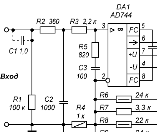

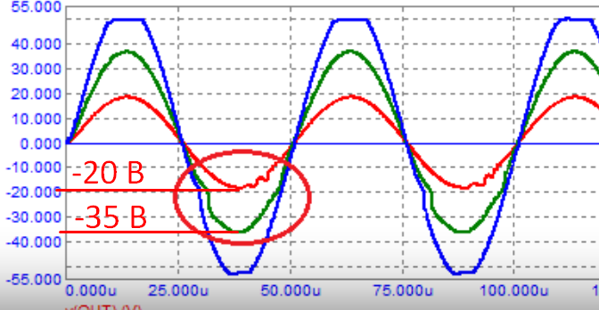

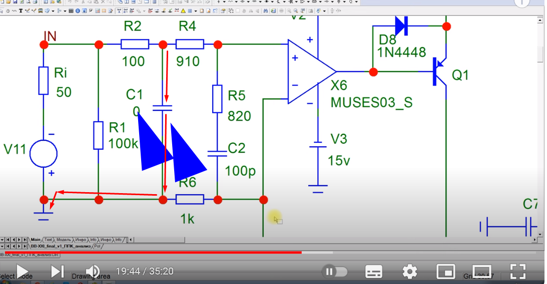

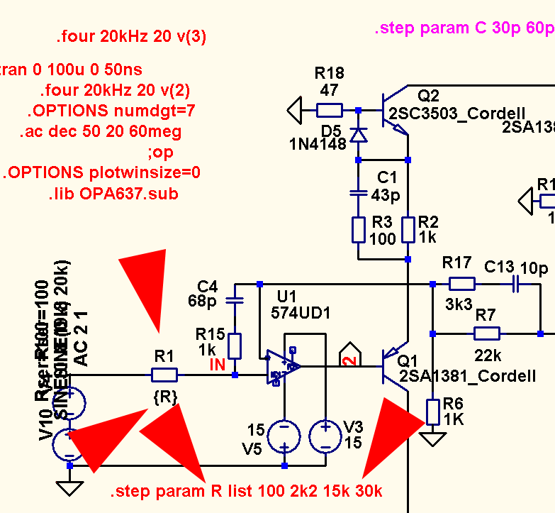

Или у меня в глазах двоится, или Сухов бездумно, невзирая на разные частотные свойства элементной базы и схемотехники, из ВВС-2011 R5C3 скопировал, а потом по Тытрубу на планиду жалится.
Насколько я понял суть жалобы, суховский усь будился с РГ на входе.
Отчего так?
Из схемы и речей Сухова очевидно:
1. Он назвал ППК цепь R5C2. Тогда как ППК в неинвертирующих усилителях содержит 3 элемента, тут - R4R5C2.
Это не терминологическая придирка, а весьма таки сущностный вопрос устойчивости, выживания усилителя. Дело в том, что все эти три элемента подбираются по устойчивости УМ. А!
2. Чтобы Rвых.ист не влияло на АЧХ усилителя, левый выв. R4 заземлён на частотах работы ППК, а это сотни килогерц - мегагерцы, конденсатором С1 данной схемы, см. путь по красным стрелкам, и С2 1000 пФ выше, на схеме ВВС-2011.
3. Что вышло у Сухова? Самое важное: он не понимал принцип работы ППК. И вместо R4C1, где R4 - элемент настройки, получилась цепь R4-РГ. Тогда от сопротивления "движок-земля" стали меняться условия устойчивости УМ.
Куда бежит заяц, добежав до середины леса? К чёртовой бабушке, глупое жывотнае.
Вот именно туда побежала устойчивость УМ, имеющего только одно оптимальное значение R4.

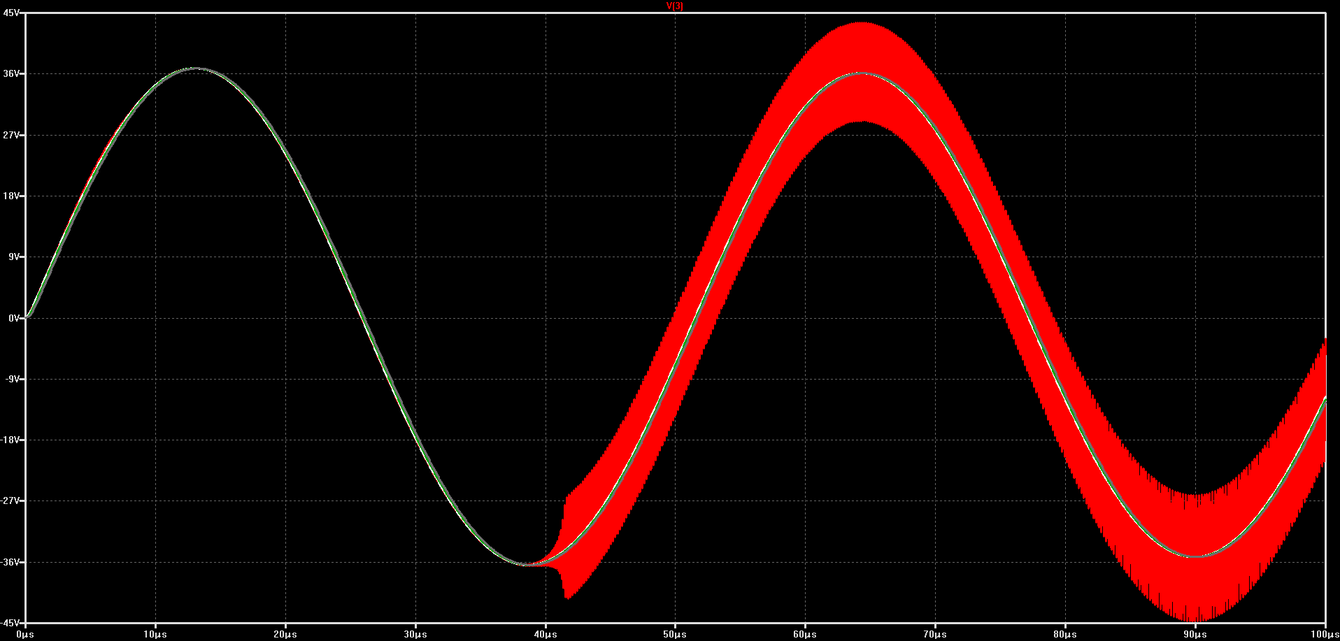

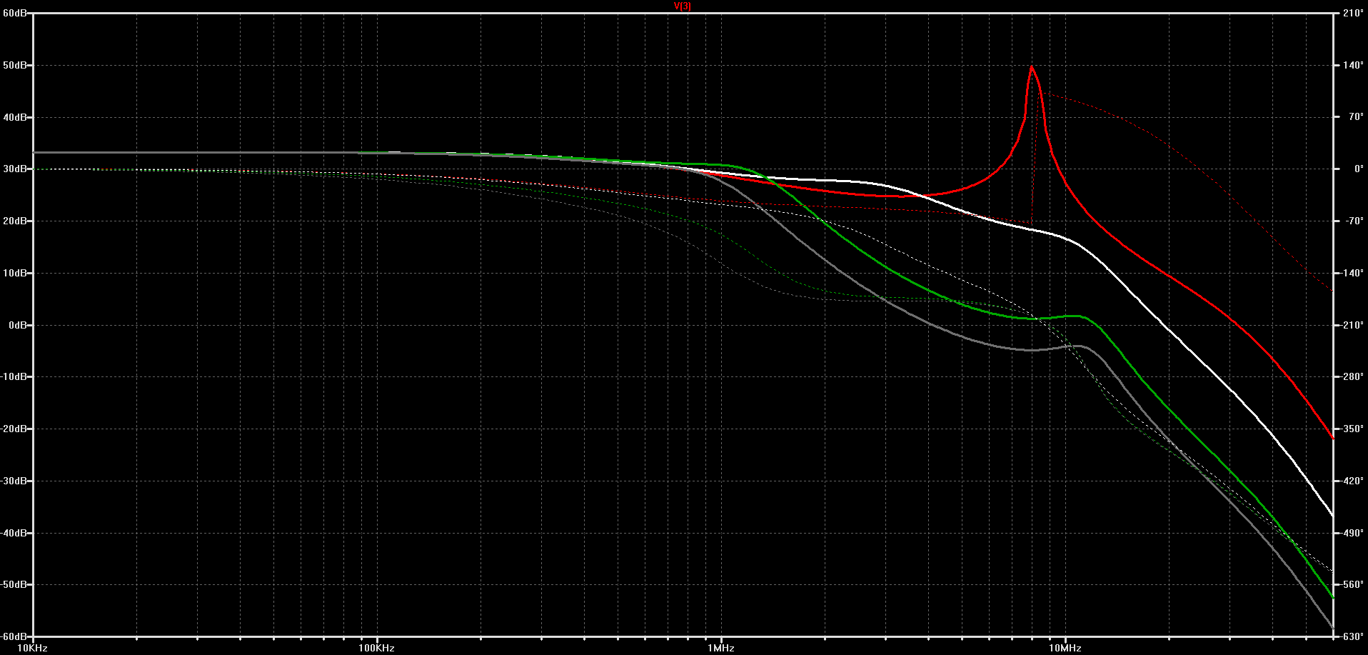

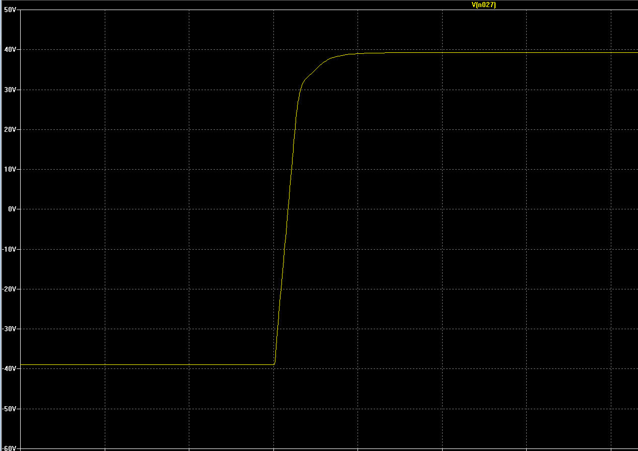

Просимулим ситуацию:
Меняем сопротивление R1 из состава ППК от 100 Ом до 15к, и смотрим, что выходит:
Случилось страшное, как всегда: белая кривая - оптимальное сопротивление R1, а как меньшее (красная АЧХ), так и большие значения означают возбуд.
Жаль. Очень жаль. Но таковы условия регаты.

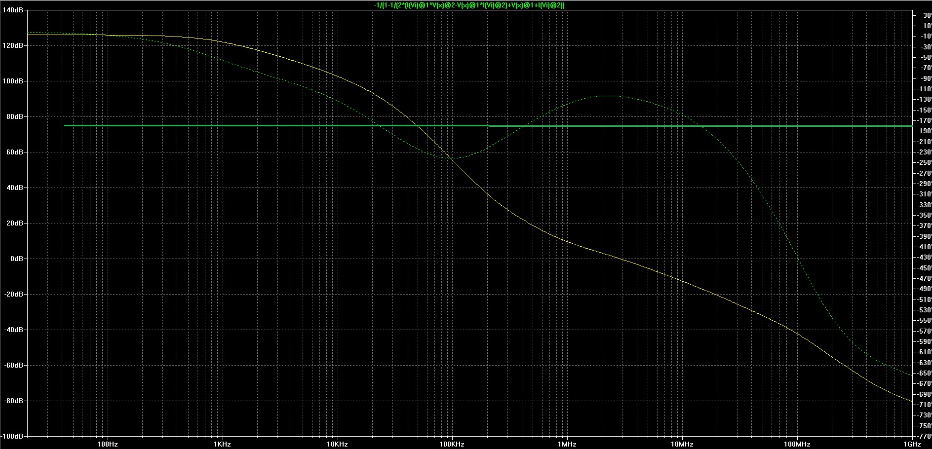

А где в том месте где у него фаза за 180 град зашла- амплитуда через ноль то перешла?) Похоже гражданин обмануть нас желает?)
По графикам Сухова выходит, что у ВВТС петлевое на 20к всего 85 дБ.
Это значит, что МУСЕС - не крайне шикарный ОУ, может, чуть лучше К574УД1/АД744, а линейность такая же, как в ВВС-2011.
А у меня на графике всего лишь медленная 157уд2.. Да уж.

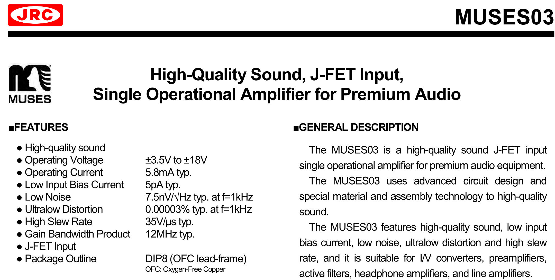

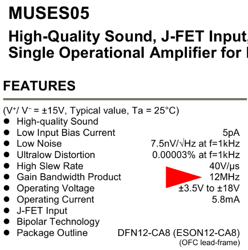

Конкретно по ВВТС:

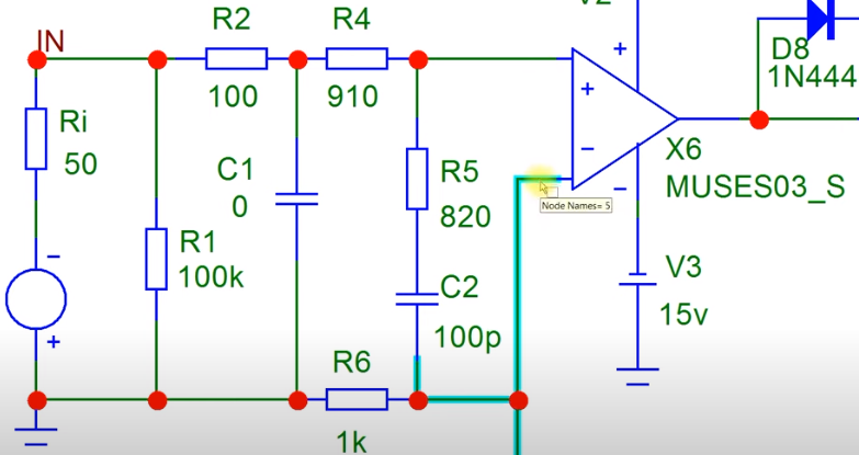

МУСЕС что-то не фонтан. Надо бы глянуть на его фед, имею догадку. что она не выше 20 МГц.

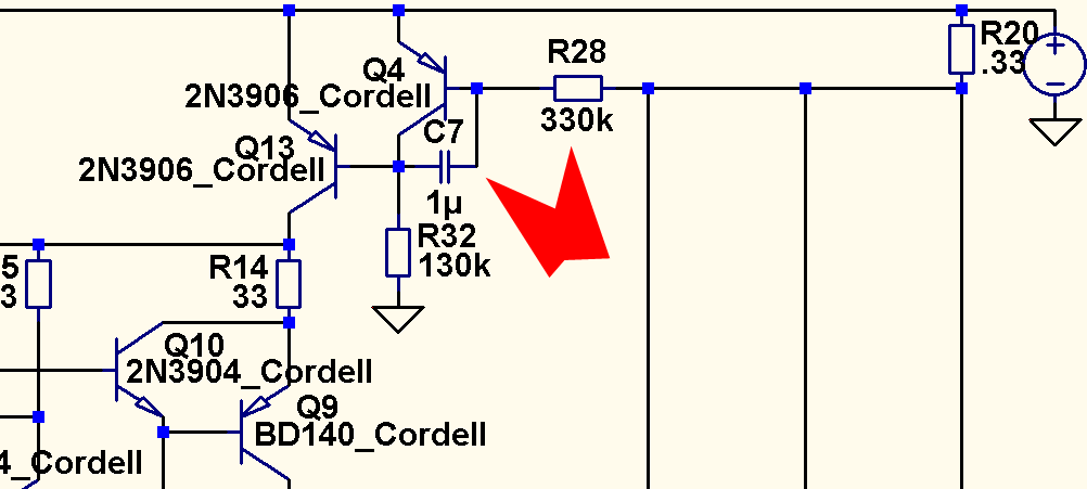

Усилительный вклад транзисторной части зарублен неправильным выбором вот этого резистора:
В ВВС-2011 этот резистор = 1 кОм. Тут - 2 кОм. Потеря усиления на этом - 6 дБ, 2 раза. 75 дБ имеющегося на 20к у ВВТС петлевого + 6 дБ потерянных на этом резисторе = 81 дБ/20 кГц. У ВВС-2011 там порядка 85 дБ. Это значит, что МУСЕС на 4 дБ хуже АД744 по фед/Ку20к.
03-png.608799
Если у К574УД1/АД744 фед 20 МГц и
Ку20к = 20 МГц / 20 кГц = 1000 раз = 60 дБ,
то у МУСЕСов = 600 раз = 55 дБ,
то есть, как и ванговалось, разница в 5 дБ в пользу старых ОУ.
Точно также, если у старых ОУ скорость 100 В/мкс,
то тут -нищенские 40.
Скорость нам не нужна, это просто общий показатель качества ОУ.
Ещё раз: нам от входного ОУ не нужна и линейность, как таковая.
Как взять линейность, рассказано выше.
Нам от ОУ необходимо только усиление.
Усиления у МУСЕСА йок, Сухов потянул пустышку.

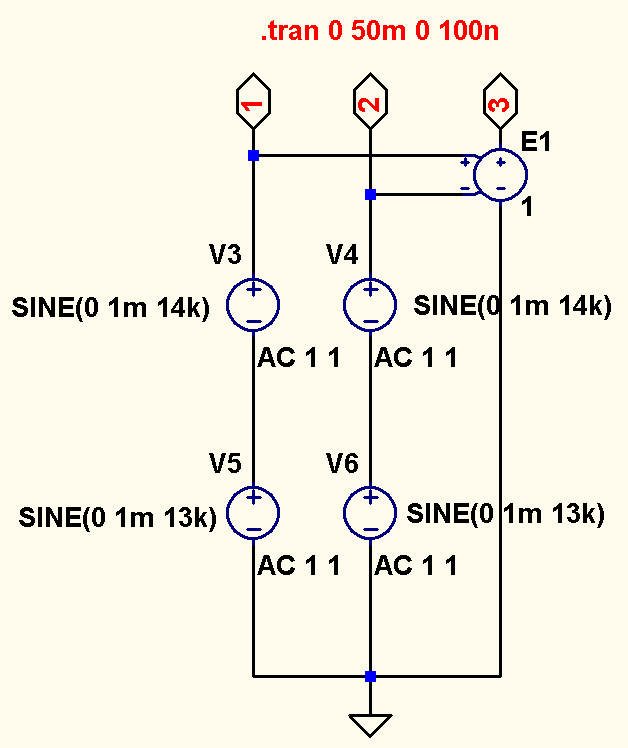

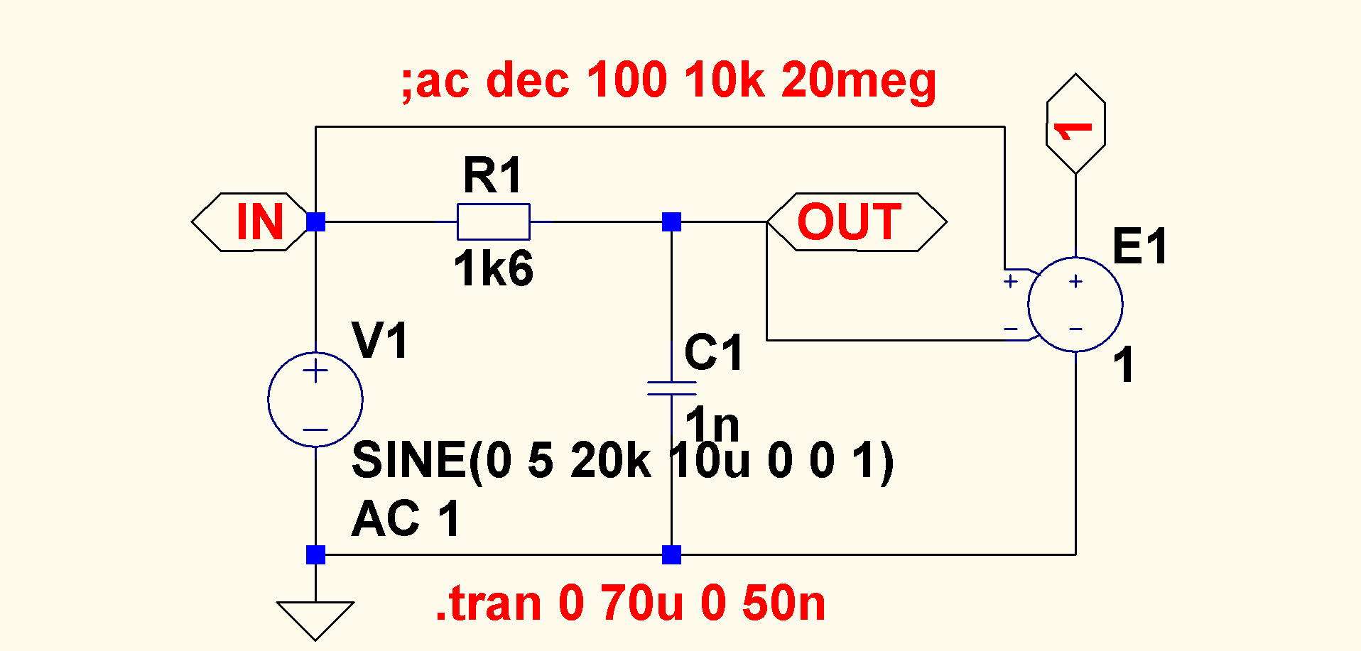

Проблема не выдумана, а вполне реальна, если собираетесь делать ООС. Усилитель с ООС все время пытается исправить ошибку, которая есть не сейчас, а которая была некоторое время назад. Это же очевидно. Чем быстрее исправляешь ошибку, тем меньше погрешность. (с)

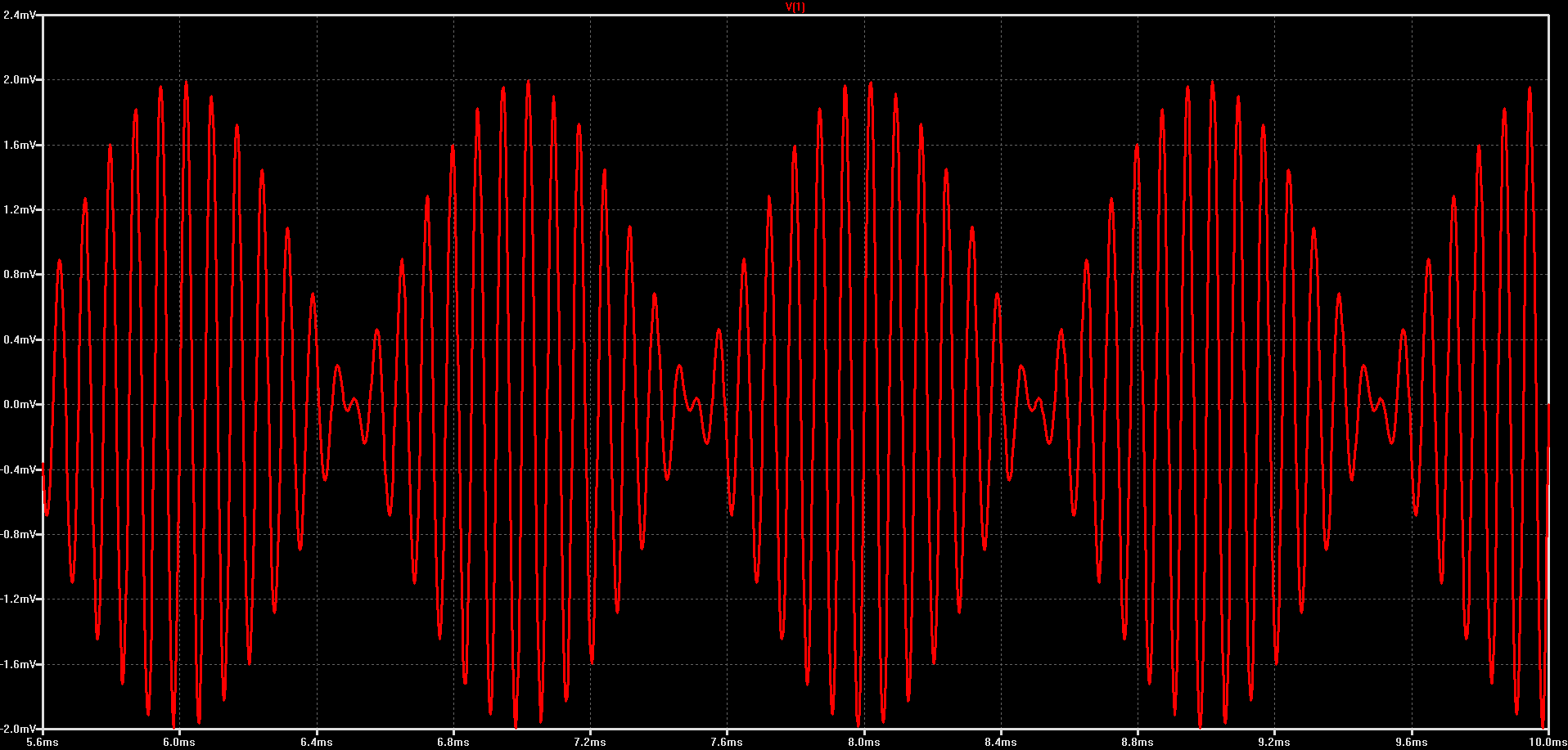

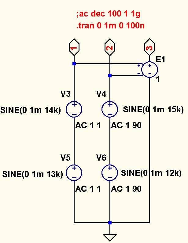

Вот волна. Всякий волну видел. Некоторые даже не одну.
Также можно волны самому делать, даже не одну:
Сделав волну, можно посмотреть, как она с другими складывается, потому, что Зенон таки выжил. Или реинкарнировался, кто знает. И основная его теперь предъява та, что каскад сравнения неработоспособен. Не может он сигналы со сдвигом фаз сравнить.
Типа, как Ахиллес: пока одна волна придёт, вторая - уйдёт, и каскад вечно не у дел. А раз он не работает, то и ООС не работает, и насчёт Ахилла форум был неправ. Хотя ОУ работает со сдвигом фаз в 90о во всём диапазоне рабочих частот - и ничего, все хвалят, Зенону ничего не докажешь.

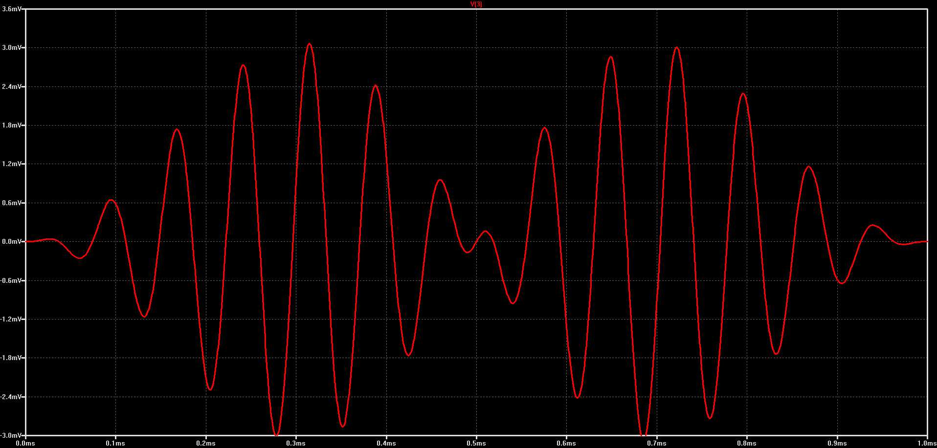

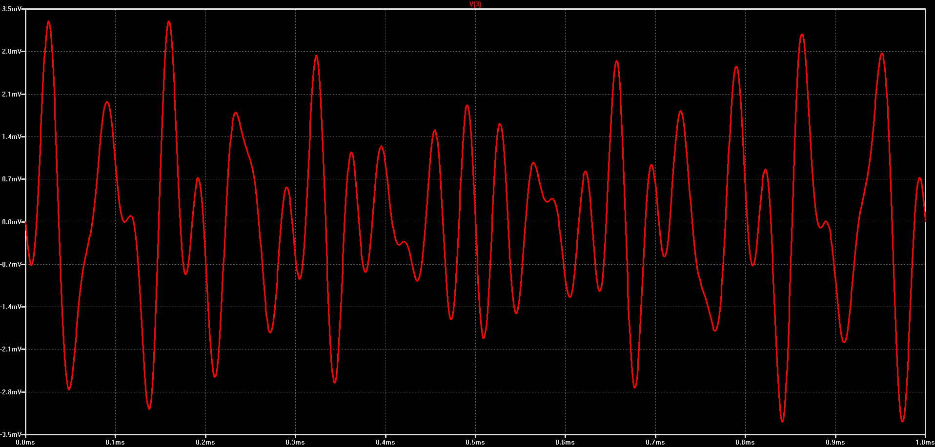

Про Зенона можно вечно сказки сказывать, посмотрим лучше, как волны суммируются:

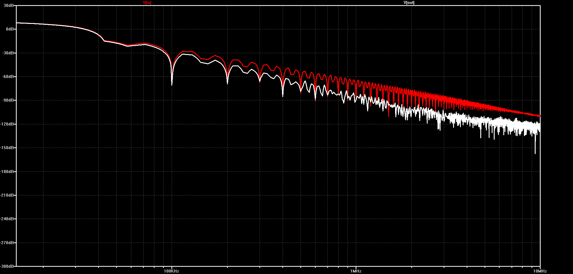

Эпюры сигнала в точке 1. К ней подключены два генератора: 13 и 14 кГц. Тут любому Зенону понятно: если волны разной длины, они никогда нормально суммироваться не смогут. А графики говорят другое: волны суммируются по простому понятному принципу суперпозиции.
Он гласит: если в данный момент фазы волн совпадают, высота синфазной волны максимальная, а если совпадают в противофазе, высота парафазной волны минимальна - до нулевой. На этом месте греки Зенона уже били бы всем форумом, но мы же не такие. Не греки.
Может ди каскад сравнения сравнить сигналы совершенно разных частот (и фаз, само собой? В этой модели частоты всех генераторов разные, что соответствует случаю сравнения чистого входного (опорного) сигнала с выходным искажённым, в составе которого появились гармоники и интермоды, которых в опорном сигнале не было.
Суммарный сигнал снимается с выхода 3 дифкаскада Е1:
Каскад сравнения может сравнивать сигналы разных частот и фаз.
Общий вывод: сравнение двух волн даёт результатом волну или более сложное волновое колебание:
для случая повышения частот двух генераторов вдвое,
но, самое главное: амплитуда сигнала на входе каскада сравнения не превышает суммы амплитуд всех генераторов. Четыре генератора с напряжением по 1 мВ каждый дают суммарную амплитуду сигнала не более 3,5 мВ.
ООС работает, а Зенона пора помассажировать.

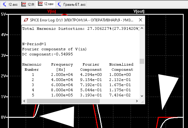

1709441900964-png.89571
Интермоды тут на уровне -124 дБ.
93 - 96 дБ это теоретический уровень шума дискретизации для 16 бит, большинство реальных АЦП выдают разрешение не больше 11-12 бит.
Ниже 96 дБ сигнала нет, шумы.
Вот запрашиваемая микродинамика в численном выражении гарантируется превышением уровня шума дискредитации над самой высокой палкой интермод.
Здесь имеем 124 - 93...96 = 31...28 дБ запаса на микродинамику.

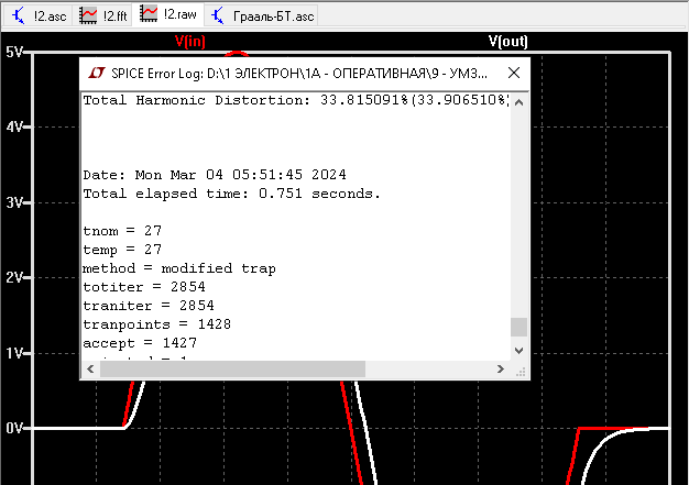

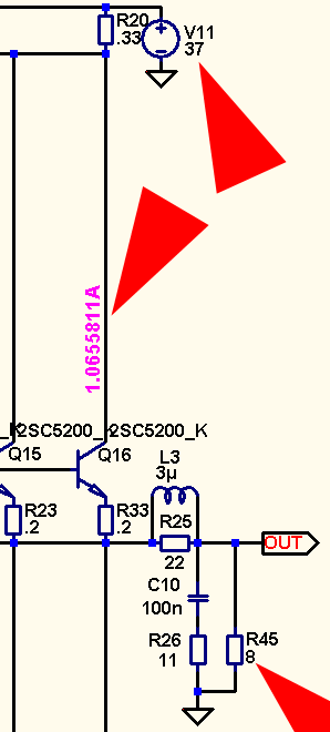

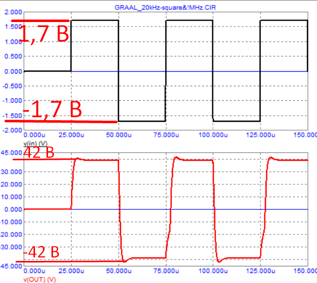

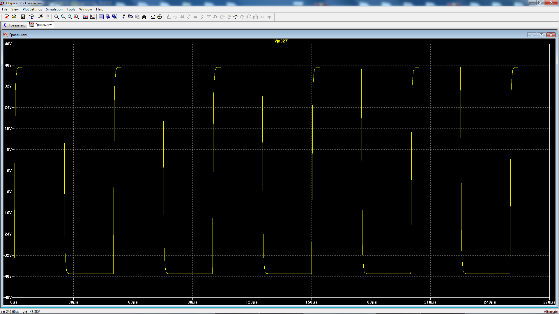

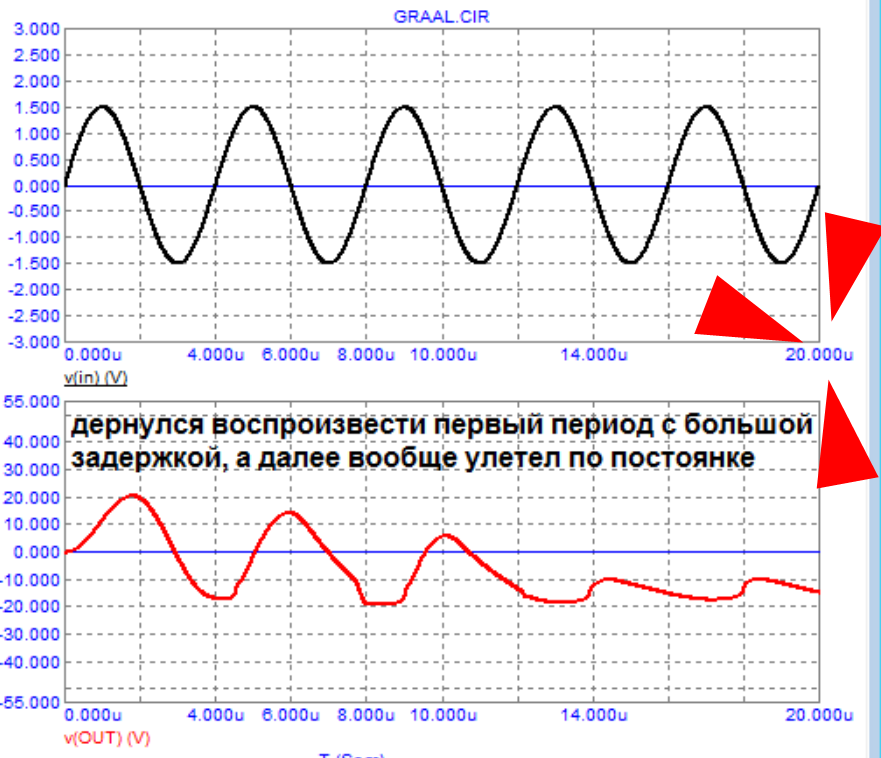

42 вольт и 1,7 В.
По опыту можно сказать: входной сигнал 1,7 В не выдержит ни один самый гитарный усилитель в мире. Все каскады работают в режиме большого сигнала, иными словами: какой - в отсечке, какой - в насыщении. И только тупая олбанская бапка волнуется в чорном трауре по убитому ею усилителю:
А что мы имеем на выходе ГРААЛя, кривой асимметричный сигнал, позорище! А что уже говорить про меандр на более высоких частотах.

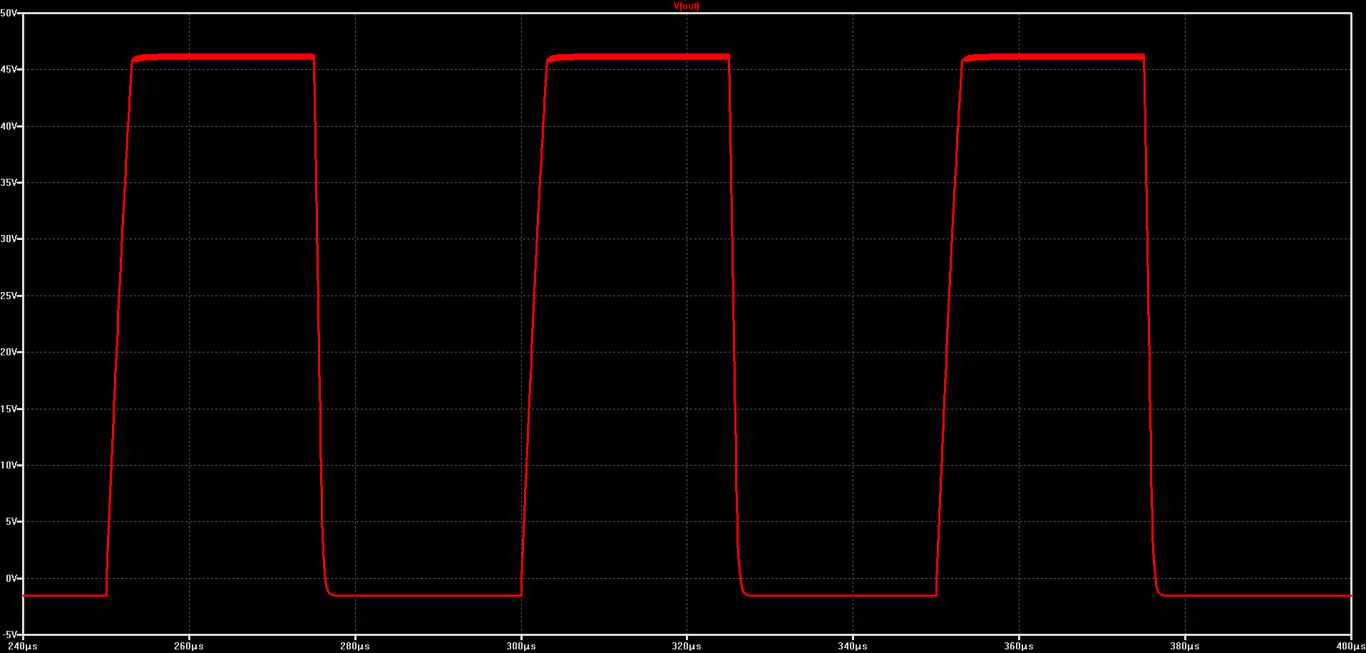

А что мы имеем на выходе уся Бати-Середы: кривой асимметричный сигнал с возбудами на верхушках, позорище! А что уже говорить про меандр на более высоких частотах.

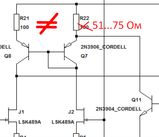

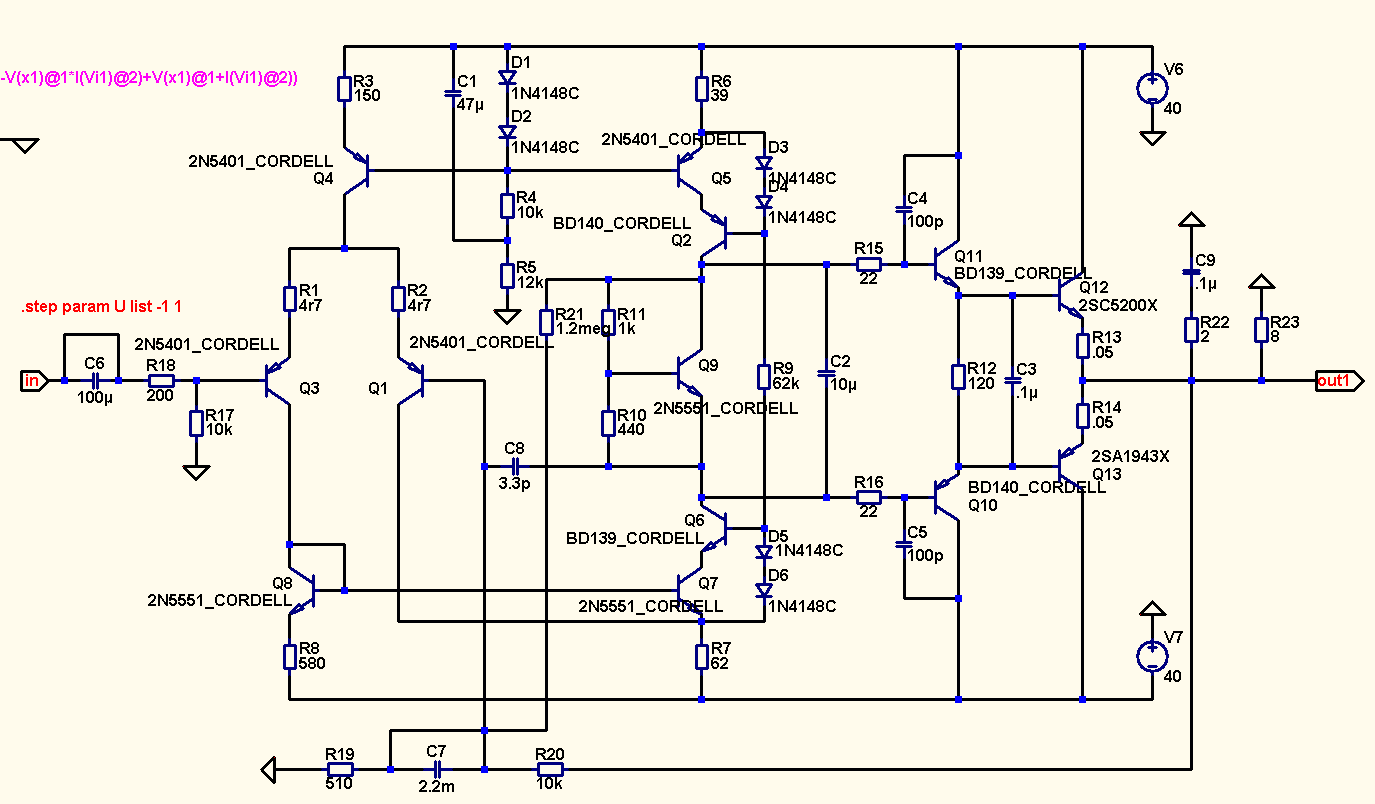

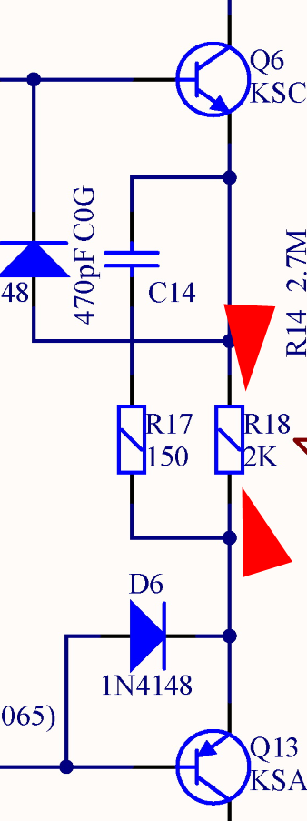

NEULO, скажи краще, чи R21, R22 та R23, R24 справді однакового номіналу? Це не перекошує вхдні дифкаскади?
Ток транзисторов узла стабилизации режима должен куда-то стекать.
Об этом витамир говорил.

Усилитель ГРААЛЬ проектировался для
работы под напряжением 37 В
с током покоя ВК 3х1 А
на нагрузку 8 Ом
при выходном токе Iвых не более 32 В / 8 А = 4 А,
строго по условиям линейности и исходя из возможной просадки сопротивления нагрузки
не выходящем за пределы удвоенного тока покоя - 6 А.
На всех моделях это указано, а также рассказано в теме:

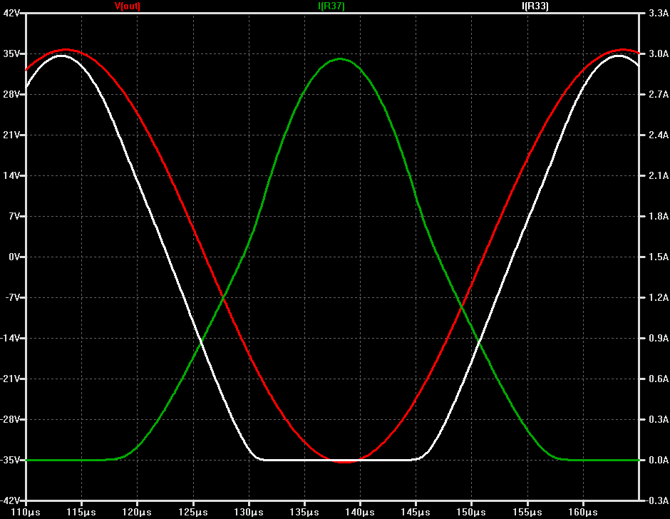

А зачем выбраны именно такие выходные напряжения
именно на таких нагрузках?

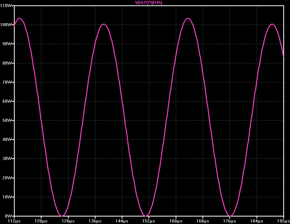

Уже при Uвых=20 В ток нижнего плеча (зелёным) опускается до 0,2 А, а верхнее (белый график) заходит в отсечку:
Это - предел по линейности. На линейность нет запаса тока, который, собственно и отличает каскад в классе А от иных.
graal_10khz-crossover-png.89745
Дальше выходное напряжение повышать нельзя: ВК уже на пороге выхода из класса А,
а ввиду нулевых токовых запасов искажения огромны:
Аж три десятитысячных процента на 20 кГц при 100 Вт выходной мощности (53 Вт средней):
Что же делает бапка-паскудница, видя, что
токи ВК обнулены и он вышел из класса А?
Она доводит Uвых до 35 В:
Преднамеренно загоняя оба плеча ВК в классе А в глубокую отсечку.

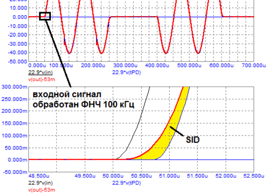

все сигналы перед подачей на вход обрабатываю ФНЧ 100 кГц
В Олбании никто не знает, что АЧХ ФНЧ не прямоугольна.
Вот беда-то: ФНЧ не уничтожает все сигналы выше 100к. Ослабляет, но недостаточно. Потому для лучшего подавления ненужных составляющих часто применяют фильтры высоких порядков, все эти чебышевы, бессели и баттерворты. Да, ещё линквитцы. Ну, ты слышал. Где-то.
Для трансляции на тупую Олбанию сего фундаментального факта мы можем рассчитать это в модели:
Есть генератор классического петровского периода, ФНЧ со срезом на 100к по уровню -3 дБ и точки съёма всего этого добра, ИН и АУТ.
И вот такие спектры:
Которые подтверждают сказанное.
Что, собственно, происходит?
В тупой стране Олбании живут исключительно дебилы.
Они подают на вход УНЧ сигнал уже с готовыми гармониками,
возникшими на изломах "ноль-синус" и "синулс-ноль":
33% искажений в точке ИН.
После фильтрации ФНЧ 100к - 27% на выходе АУТ.
Иными словами: 33% и 27% - практически ничего не изменилось.
Первые четыре гармоники, самые мощные, пропущены,
остальные немного прижаты.
graal_10khz-swdt-png.89737
Да ещё и с ВК на грани отсечки, см. пост выше:
вот, кроссоверные искажения в ВК класса А, если его вывести из класса А.
graal_10khz-sid-png.89738
Потом олбанские светила снимают этот сигнал на выходе УНЧ
и говорят: ну, вот, искажения.
А вы не знали, а у олбанских учоных теперь приоритет в их открытии.
27% искажений, вот вы все лохи, что у вас такие поганые усилители,
а мы в белых польтах стоим красивые
на вашем дебильном фоне.
Или вот ещё образчик олбанского мышления:

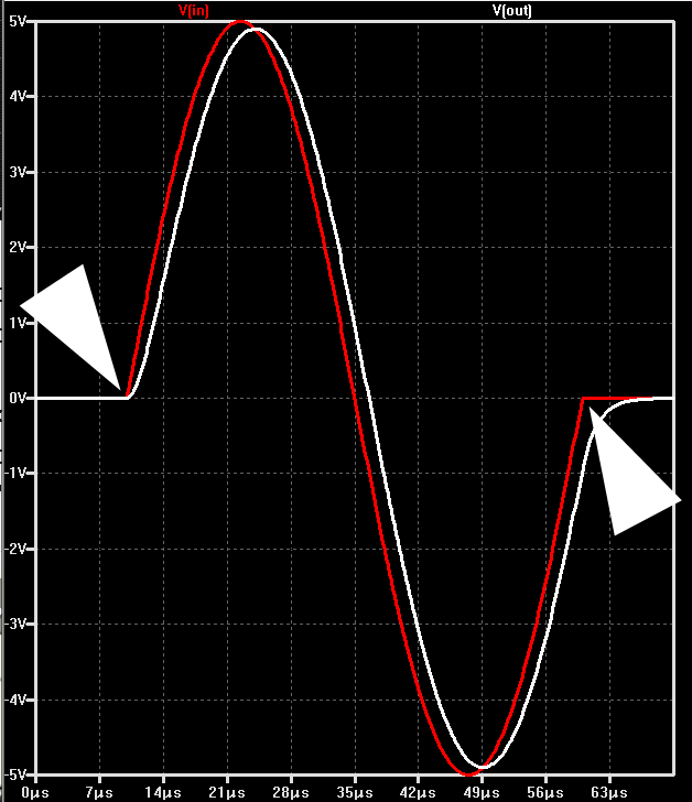

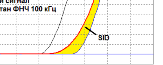

Берётся тот самый излом с 27% искажений, пропускается сквозь УМ,
а любой усилитель - это ФНЧ:

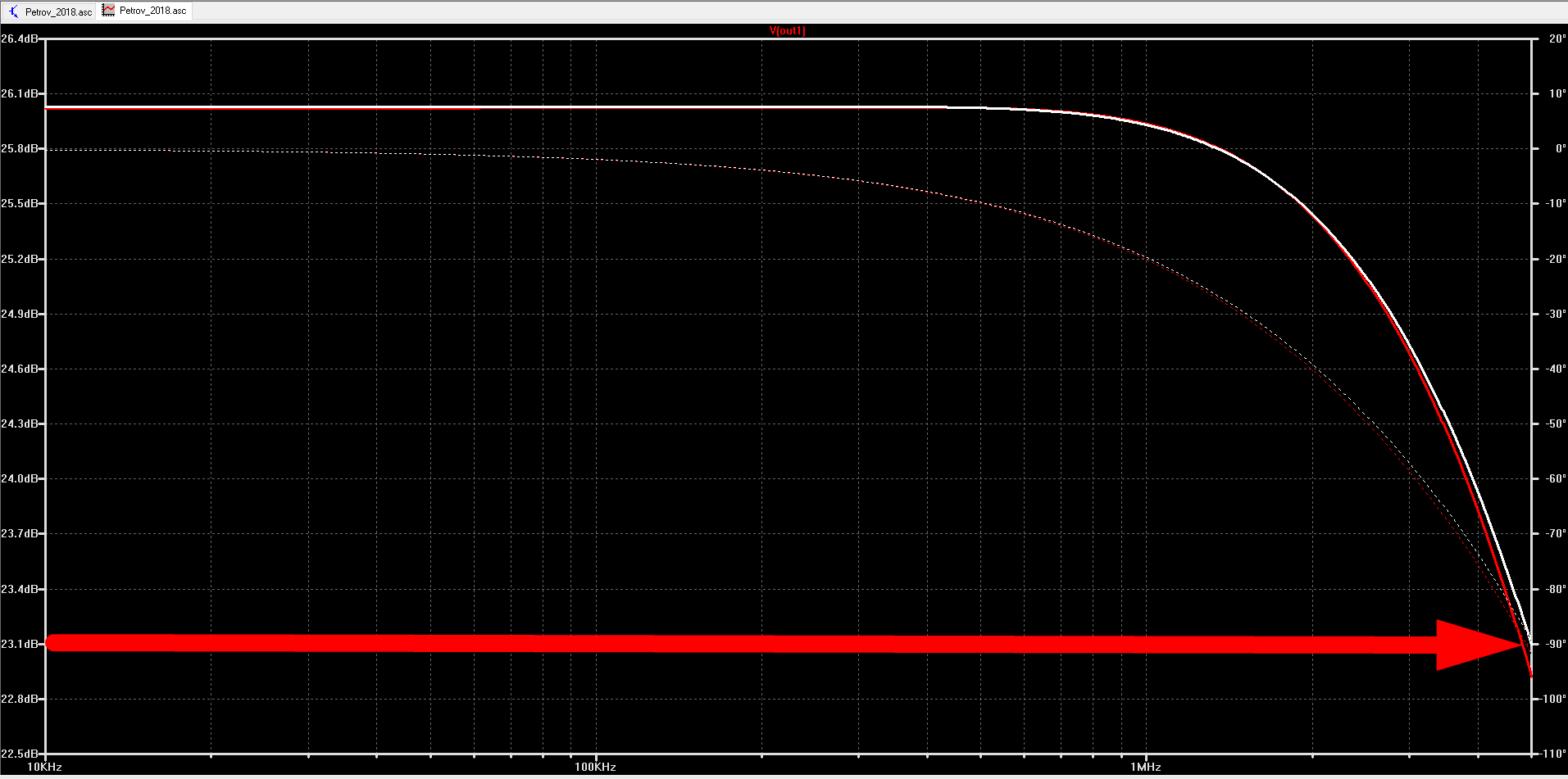

Для этого уся, с усилением 26 дБ, спад -3 дБ = 23 дБ на 5 МГц.
Этот ФНЧ дополнительно сглаживает изломы олбанского однопериода:
И в чём сакральный олбанский смысл вот этого СИДа?
Это - след воздействия на сигнал уся, как ФНЧ.
И тогда в олбанской голове созревает тупое понимание:
чем выше частота среза уся, как ФНЧ,
или:
чем шире малосигнальная полоса усиления уся,
тем меньше сдвиг фазы (СИД),
тем усь и лучше.
Всё. Проблема решена, и решена она по-олбански.
Совсем не важна линейность уся, главное - его широкополосность!!!11

Бапка из Олбании впадает в полный маразм, пока дневное сознание Петрова отключено на диване калачиком:
graal_250khz-png.89747
Разберём, что тупорылая бапка наверетенила в этот раз,
и откуда у профуры улёты без ТГК:

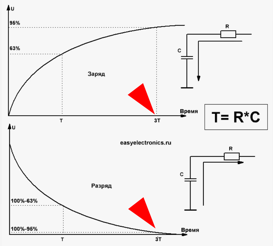

Режимы ВК по току покоя устанавливаются с помощью специального узла на Т4Т13. Ток ВК создаёт на R20 напряжение, открывающее Т4. С ростом тока ВК Т4 запирает Т13, который задаёт ток второму дифкаскаду, работающему на ВК. Выбором сопротивления R32 ток ВК устанавливается в 1 А на выходник.
Чтобы узел не менял токов покоя ВК в течение периода сигнала,
на его входе установлен ФНЧ R28C7 с постоянной времени
ТАУ = 330 кОм * 1 мкФ = 0,33 секунды.
Для входа в режим УМ необходимо как минимум три ТАУ времени, или 1 секунда:
Но в Олбании-то этого не знают. Там, вообще, живут одни малахольные.
Потому и столько шокирующих открытий на душу малахольного олбанца.
И вот что олбанские учоные творят:
Они выбирают время счёта 20.000 мкс или 0,02 секунды.
Это из трёх необходимых-то. Усилитель закономерно не успевает войти в режим, а олбанцы уже справились и написали вердикт:
все - в говне, мы - в белых фраках.
