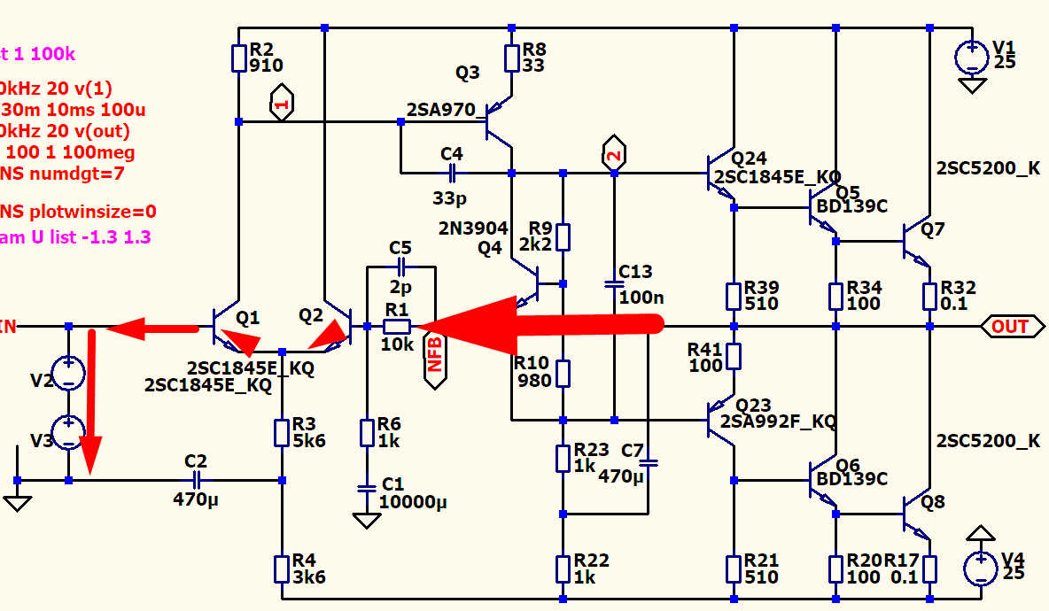

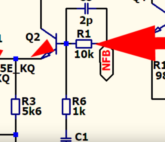

Не так. Для сигнала ООС первый транзистор входного дифа включен по схеме с ОБ: сигнал ООС поступает в эмиттер, и для правильной работы ООС база должна на что-то опираться. На НЧ она опирается на низкое (оптимально) выходное сопротивление источника. На ВЧ - на конденсатор. Снял конденсатор входного ФНЧ - ООС не на что опереться: база входного транзистора болтается в воздухе. Особенно это опасно на мегагерцовых частотах. В симуляторе сними конденсатор и посмотри: или искажения выходного сигнала, или вовсе возбуд, или краказябры на выходе.
А фильтр на входе разве не составная часть схемы? Бывает, его отключишь и усь - свистит.
Воот. Именно потому, что сигналу ООС нету опоры, или опора на паразиты: Скб и Сбэ.

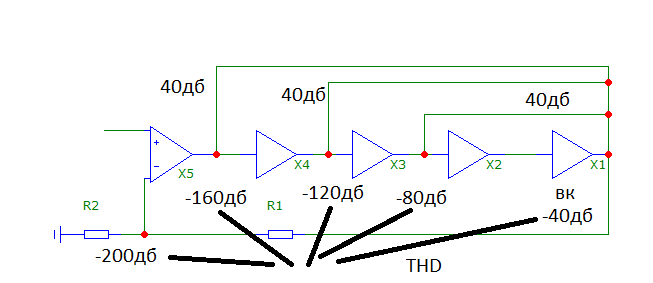

А если сделать хоть 10 каскадов на оу и много вложенных связей, но не глубогих, по 40 дб.
по идее и линейность будет, и итоговый фазовый сдвиг и петровские погрешности минимальны.
без идиотских своих замашек, что думаешь и почему так не делают?
Да делали и такое, даже патентовали. Миллеровскими конденсаторами и в сторону выхода вложенными контурами, и в сторону входа. Не помню точно кто автор, Edward Cherry кажется. Все, кому надо, это знают. А у вас не буду отбирать возможность самому найти и снова почувствовать великим первооткрывателем - гуглите "nested miller compensation", где-то там найдете возможно.

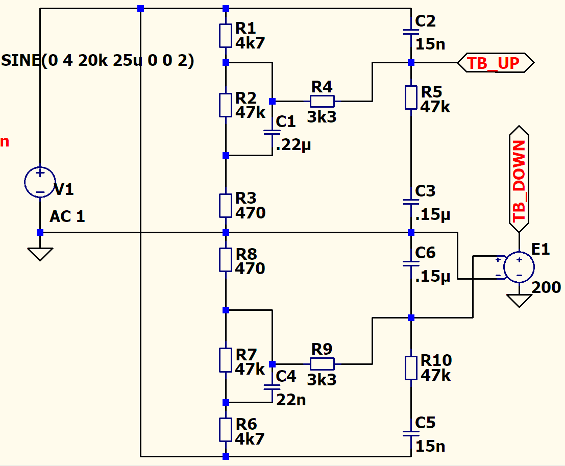

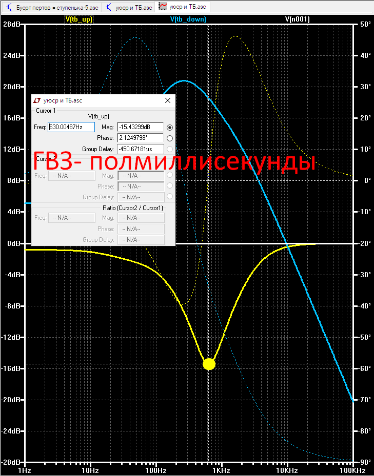

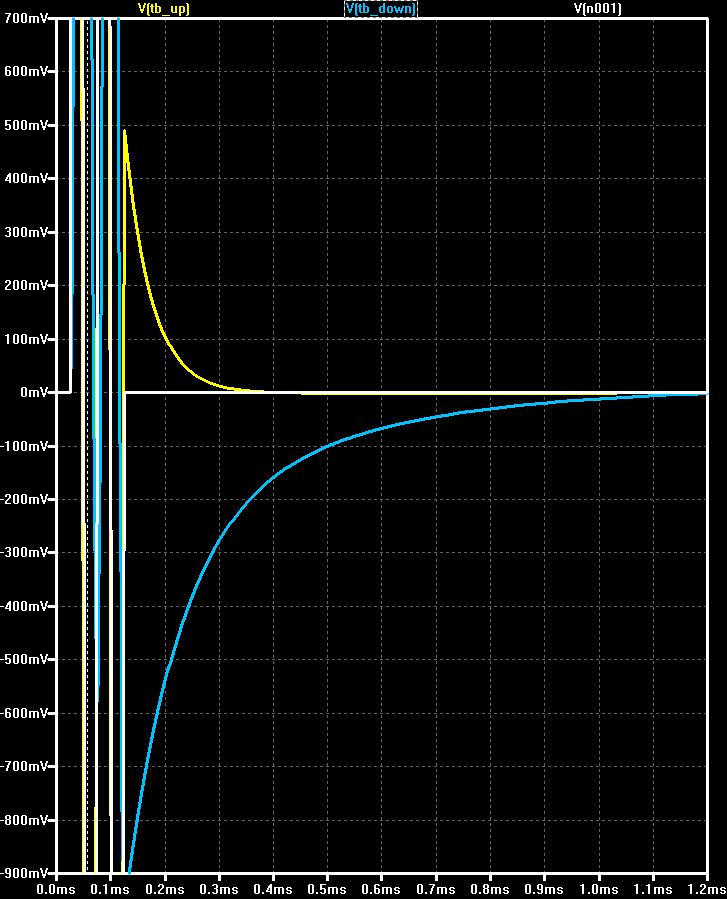

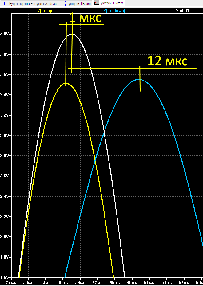

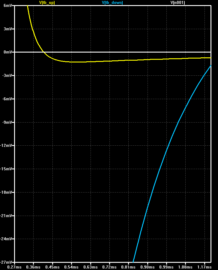

Схема крайне простая. Это:
1. Слева - генератор бусра с полосой гармоник 1 ГГц.
Обычный шарлатанский генератор.

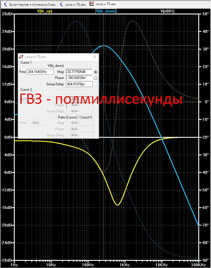

2. Посредине: два идентичных темброблока. Верхний - с подъёмом НЧ и ВЧ, нижний - с завалом.
3. Завал нижнего компенсирован идеальным усилителем Е1 с Ку=200.
И шо оно нам показывает?
Правоту шарлатана петрова и его жуликоватого друга мейнарда:

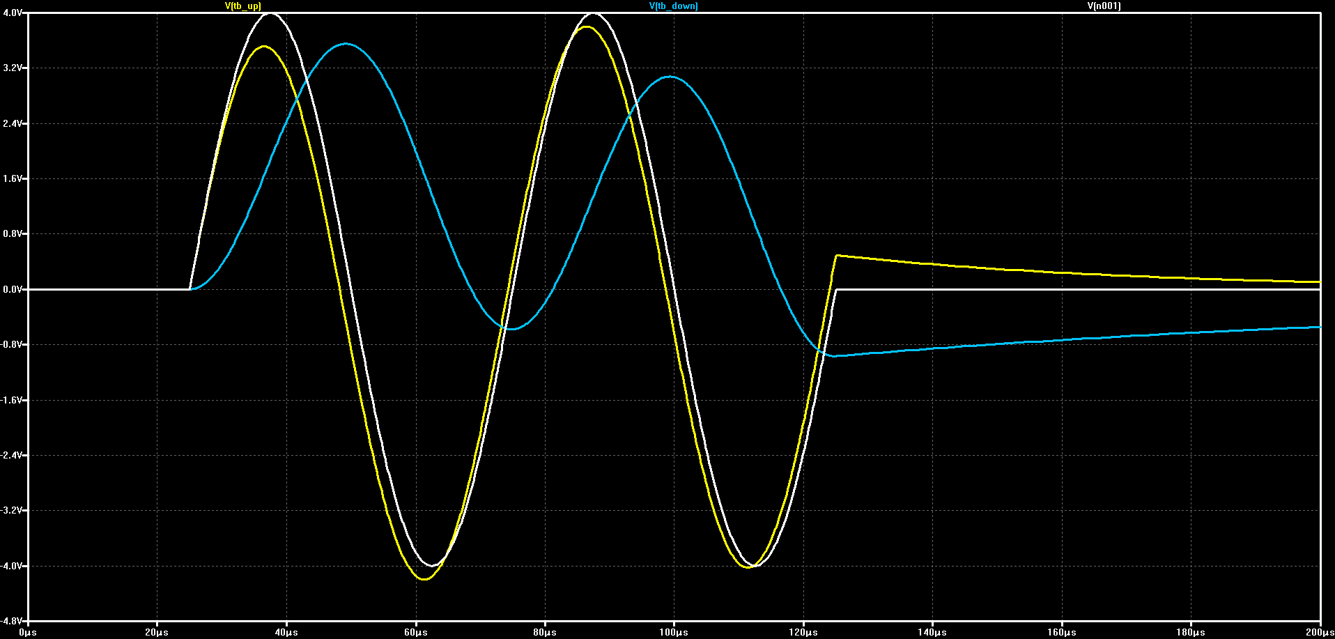

Белым: генератор, опорный синус (с гигагерцем гармоник).
Жёлтым: верхний ТБ, с подъёмами.
Голубоватый: нижний ТБ, со спадами.
И вот смешное:
Фаза на выходе ТБ с подъёмом ВЧ опережает фазу входного сигнала на 1 мкс.
Зато на выходе ТБ с завалами - отстаёт на 12 мкс.
Петров, что за дела?
при таких векторных погрешностях входной фильтр "как слону дробина"
Угу. А надо сколько?
Поменьше. Можно 8 нс?
Можно. А зачем?
Если у тебя в темброблоке с подъёмом ГВЗ - полмиллисекунды?
Как и у ТБ с завалом.

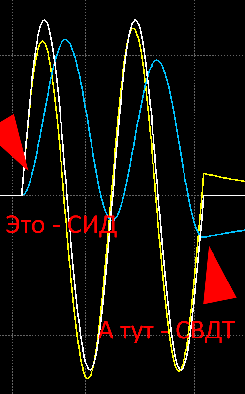

Вот эта часть - моя самая любимая. Буср давно закончился, за 100 мкс.
Почему же постоянка на выходе ТБ тянется в 10 раз дольше бусра?
Вот: через 1 мс после окончания бусра в 0,1 мс постоянка - 1,2 мВ.

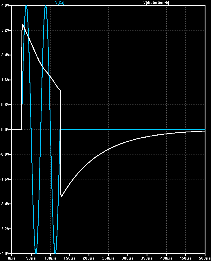

Ведь мы же видим синус, да, петров? Синус уравновешен: амплитуда верхних полуволн равна амплитуде нижних. А тут такое. Откуда взялись 1.2 мВ постоянки?
А вот почему:
Отфильтруем из голубого петровского бусра синус 20 кГц - и в чистейшем петровском бусре нашёлся меандр. На старте бусра он салютует вверх, по окончании - спадает вниз и проскакивает нулевое напряжение. Вот этот-то возврат, подъём после спада и длится миллисекунды по окончании бусра.
А откуда там меандр?

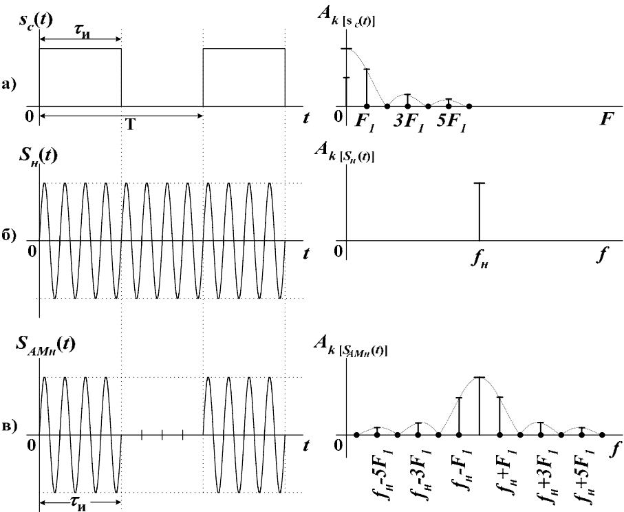

А вот откуда. Буср есть радиоимпульс: синусоидальная несущая модулирована меандром. Оказывается, петров использовал скрытый меандр для того, чтобы его гармоники, полосой в гигагерц, пройдя через УМ с полосой пропускания 1...5 МГц, изменили свои фазы, а петров тыкал бы:
вот, видите? Это - СИД и СВДТ:
Усилитель? А зачем ему усилитель?
Даже темброблок прекрасно вносит СВДТ и векторные погрешности.
На том и шарлатаним.

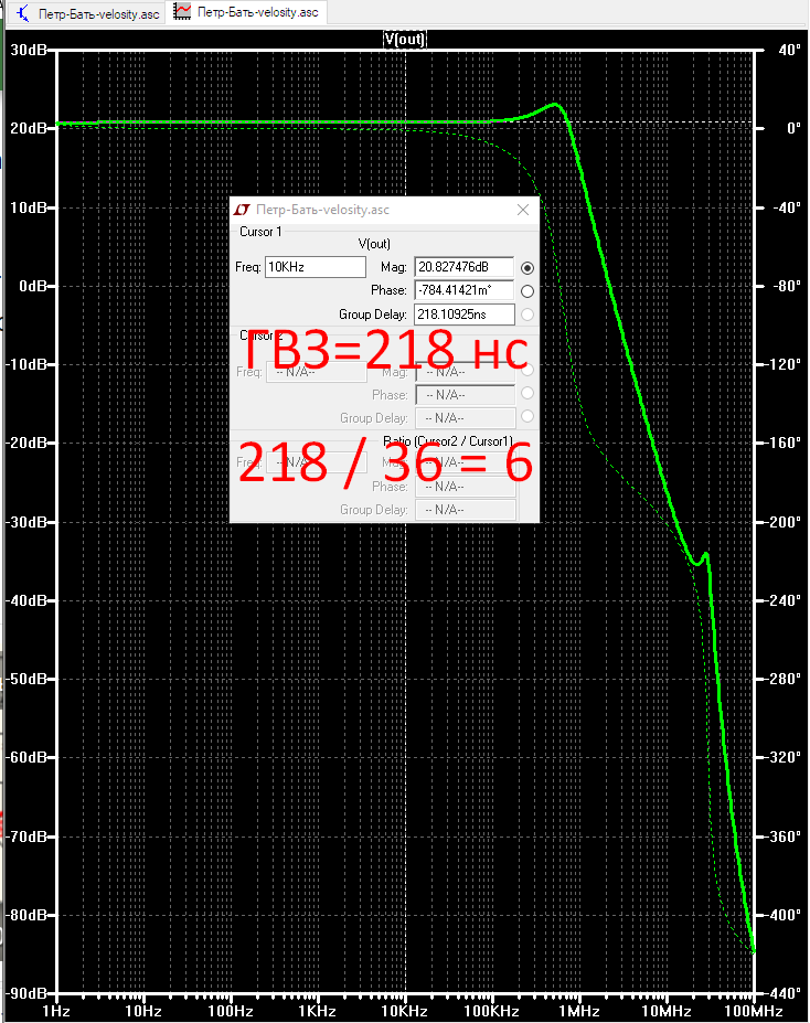

Путь сигнала ООС показан стрелками. Видно, что Т2 работает для этого сигнала повторителем, а Т1 включен с ОБ. База его заземлена через низкое выходное сопротивление генераторов В2В3.

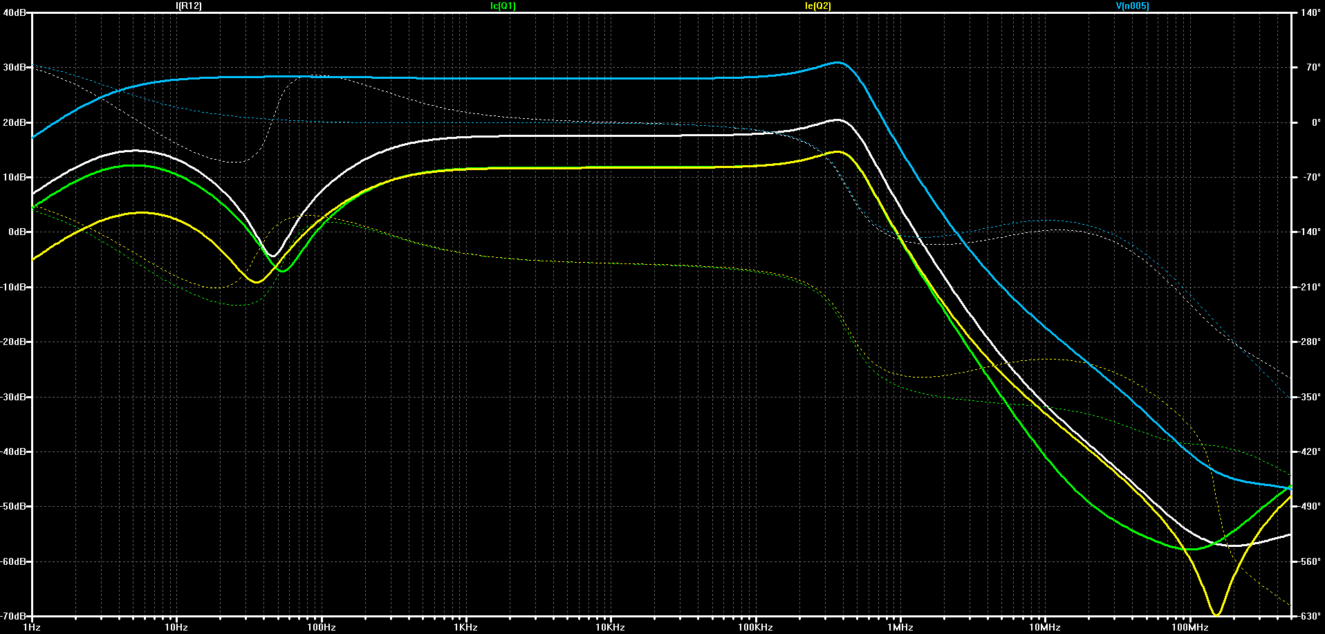

Посмотрим, что их этого получится в случае включения усилителя с РГ:
Белый - низкое сопротивление источника, зелёный - высокое.
Опаньки: зазвенел усилитель.
Голова у шарлатана должна быть маленькой:

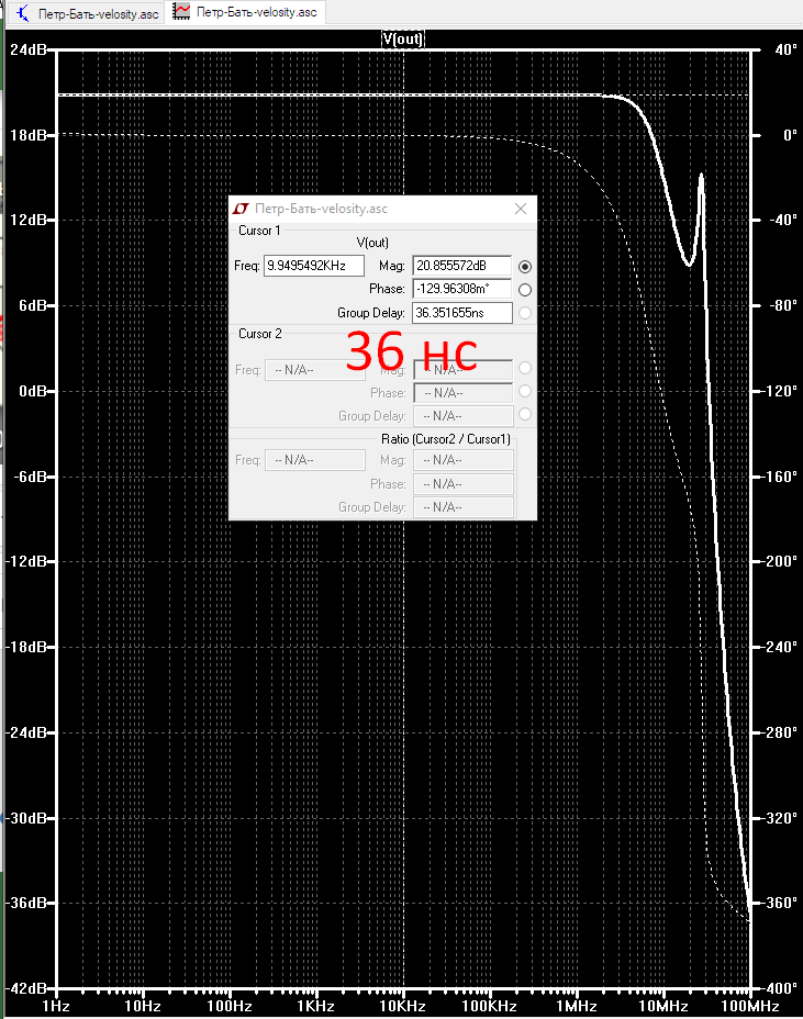

Это с низким сопротивлением источника сигнала и хорошей опорой для сигнала ООС.
А вот - с высокоомным источником сигнала. Вроде и ФНЧ нет, а ГВЗ подскочило в 6 раз. Живой звук сменился тухлым, но интересным.
Вот такие дела с опорой базы Т1 для сигнала ООС.

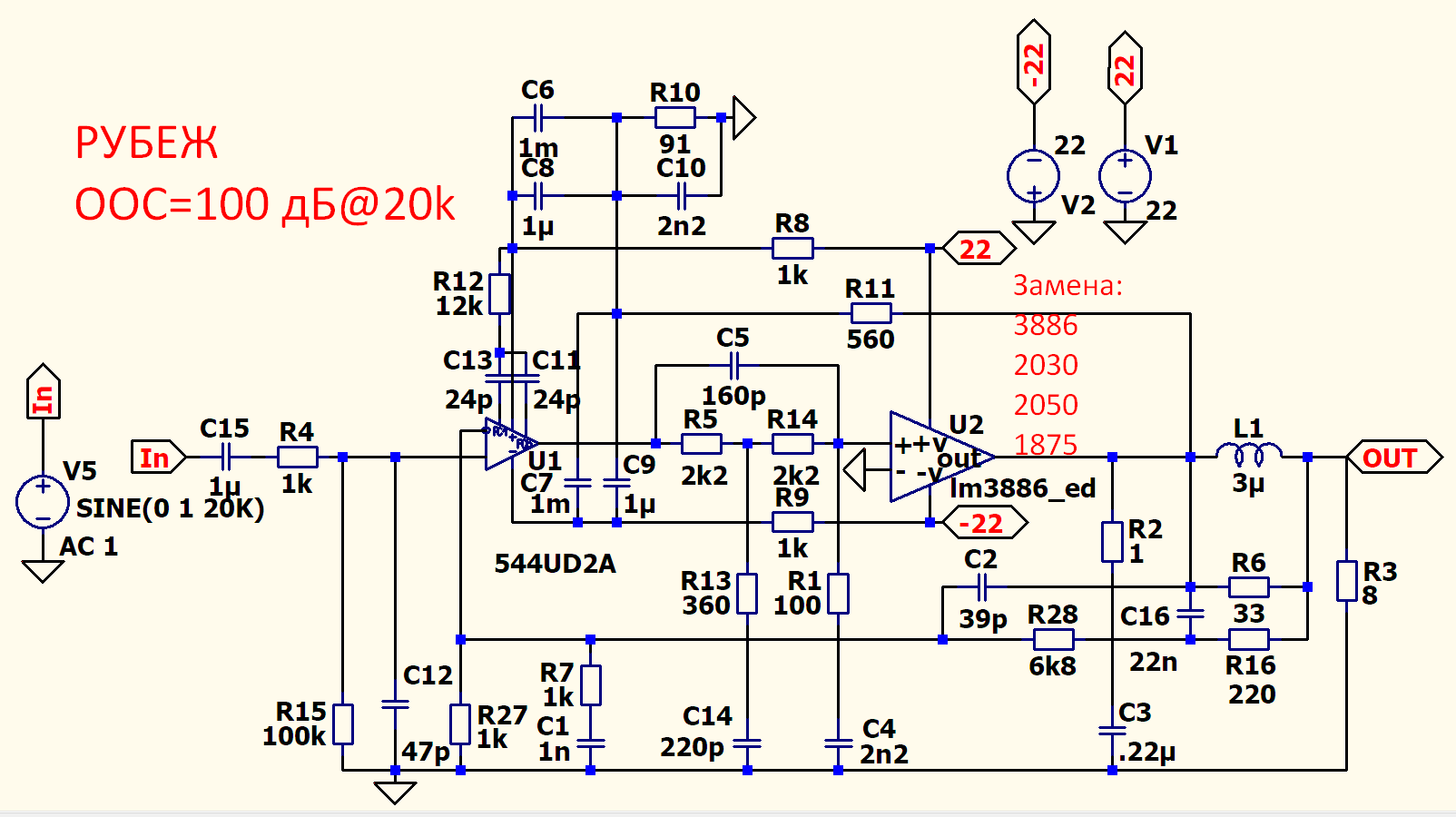

Очкую уже, после Лимита, в до воль кучки насобирал, благо, Финн32 поделился рабочими, нормальными репликами.
Оно хоть заработало?
Да ты не очкуй! (с) Наша Раша.
РУБЕЖ собран и обмерен. Никаких жалоб на косяки до сих пор не видел.

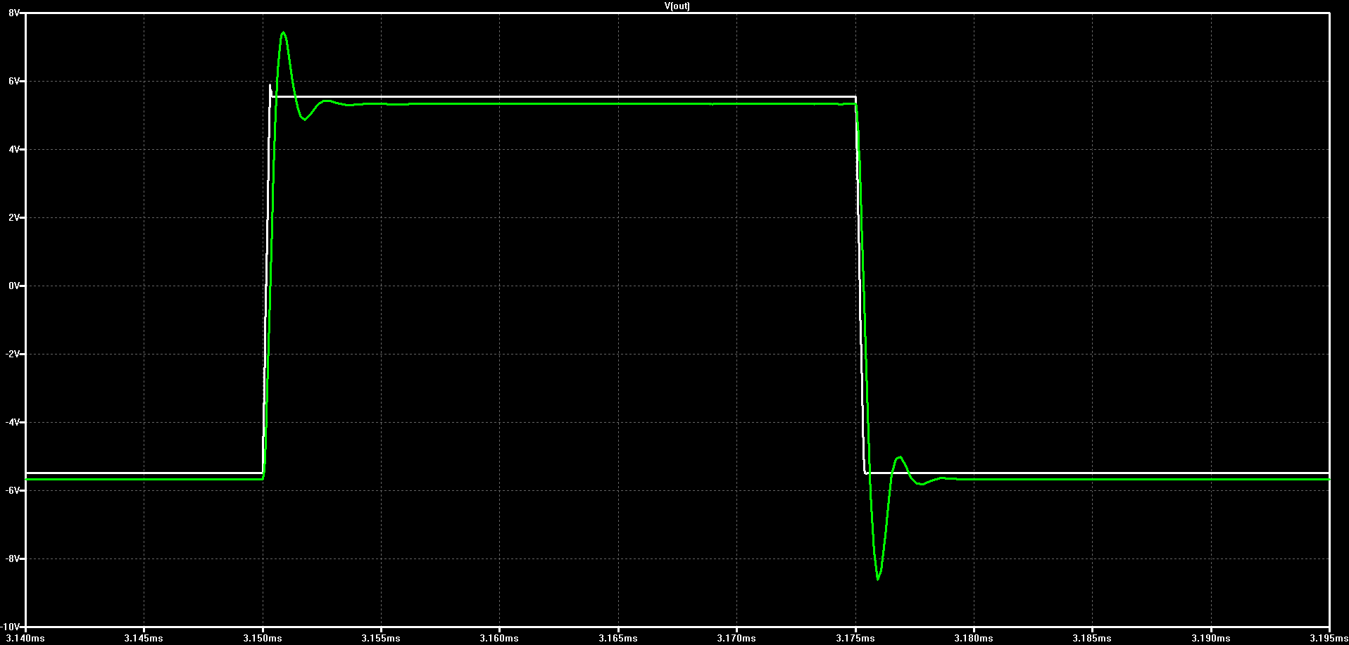

ППК на 40К настроил, коррекцию «на лету» перестроил. Квадрат 100К нормальный (АЧХ смотрел, как усиление)
Ну, тогда и этот сможешь. Тем более, мой в сто раз лучше.
1.QcfZmba57S7vMC8r15xV7jg66yRtuuXsaDrvKmUw5yw.kTOp0ZDMnhX1MVuXr3rUz55Hr6MnlQseaujKL--lSbc
Ишь, по моей схеме композит собрали, это чтоб удобнее обвинять меня в плагиате. smile_1 А вот ППК не вставили, значит, ОУ с высокими фед применить там невозможно:
ОРА134 с фед 10М, тогда как более развитая коррекция схемы РУБЕЖ стабилизирует и 544УД2 с полосой до 100М.
И выходную катушку ООС не охватили - отсюда звук на НЧ-СЧ будет хуже рассказанного на 0,1% минимум:

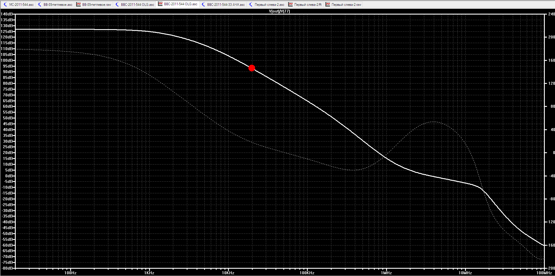

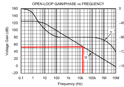

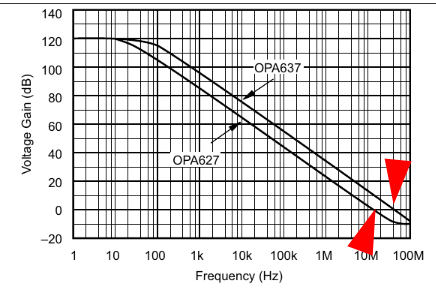

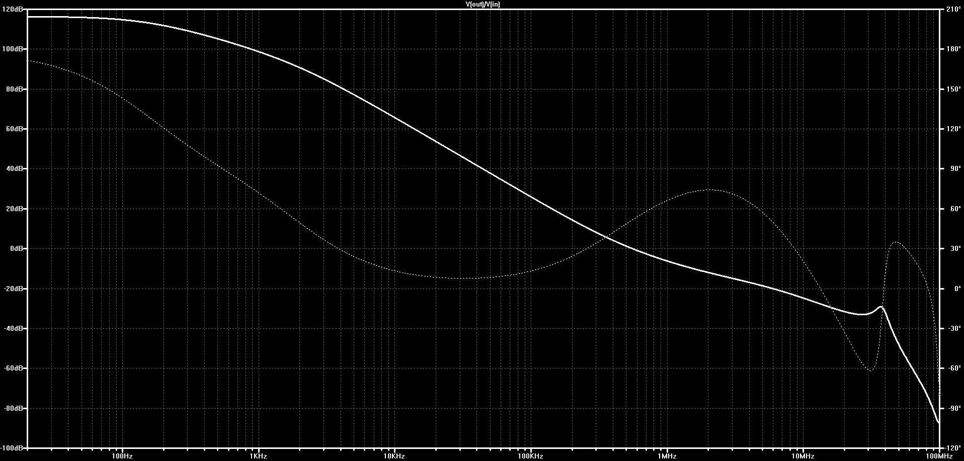

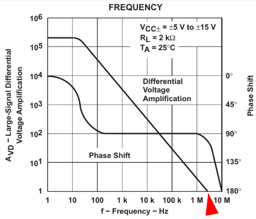

Смотрим на АЧХ ОУ:
ТЛ071, 4М фед - это 200 раз усиления на 20к:
Ку20к = 4М / 20к = 200, 46 дБ усиления.
Точно такой же ОУ, как ТЛ071, с такими же полевиками на входе, но добавлено ума и опыта: фед 15 и 40М. Смотрим Ку20к: 57 и 66 дБ усиления.
Подняли фед в 10 раз - прибавку 20 дБ получили.
И вот, у всех на виду лежит ответ: нужен ли искажённый звук, или чистый, глубокоООСный:
Две колонки цифр: стоимость ТЛ071 и ОРА637. Всего-то 10 раз выигрыша в фед и Ку20к, а прибавка в стоимости имеет квадратичную от выигрыша зависимость - 100 раз. Где Петров? Пусть расскажет, как он ломал показанную зависимость в Южной Корее. smile_1

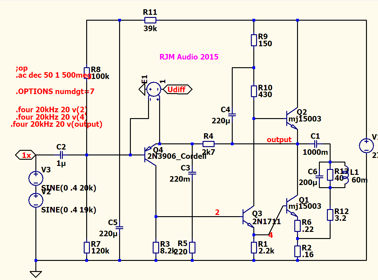

Вопрос: чо-то мне кажется, что традиционная коррекция с RC-цепями на выходах каскадов даст лучшие результаты по площади усиления за счёт нулей. Чтобы не думать, где не надо: да/нет?
В идеале, я думаю - да. Если в монопетле мы выбираем и скрупулезно за каждый децибелл боремся, то в многопетлевости нам еще приходится учитывать устойчивость локальных петель. И тут очень вероятно, что потеряем в сумме больше. Единственным оправданием может служить применение в серийном производстве, тут возможен вариант, что наладки не потребует и будет более толерантен к небольшому разбросу характеристик компонентов. Ну, а цену мы знаем - осетра придется урезать.

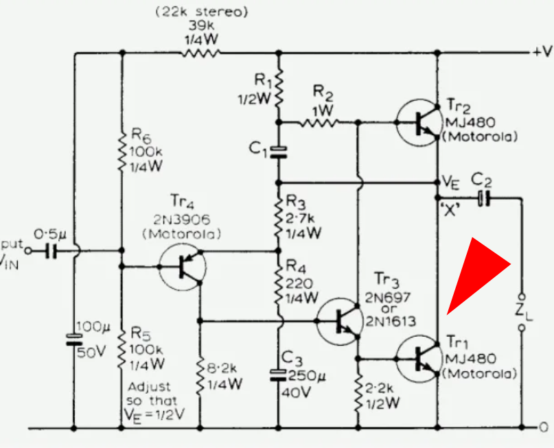

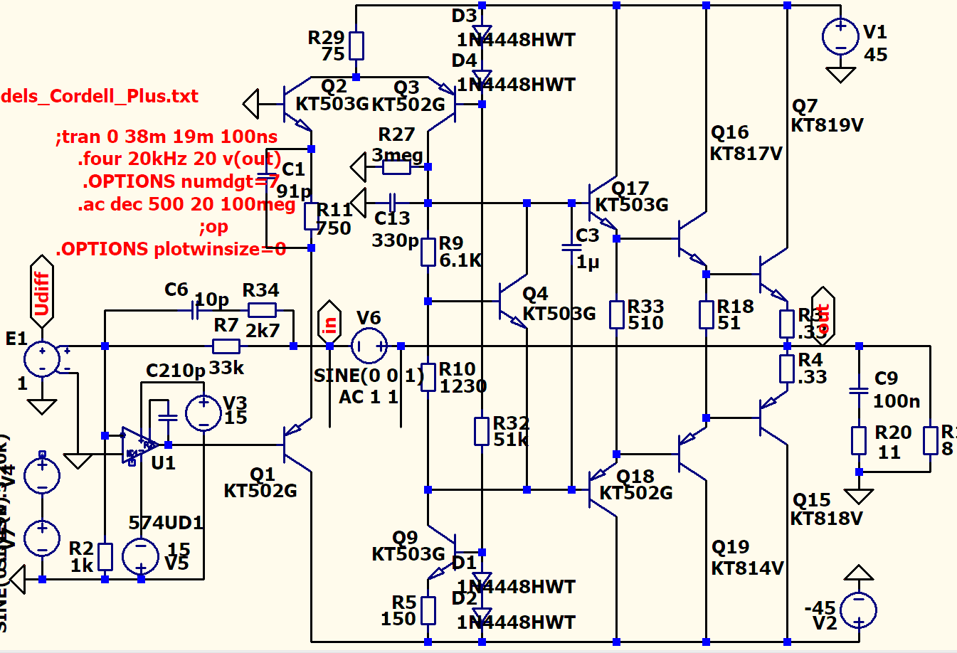

Да, вот, по этой схеме дурачку и пояснял: для изменения тока нижнего транзистора в 10 раз нужно 25 мВ изменения Убэ, в 100 раз - 50 мВ, в 1000 раз - 75 мВ, 10.000 раз - 100 мВ. При токе 2 А тысяча раз изменения значит 2 мА - отсечка, и 2000 А - насыщение.
Теперь считаем на пальцах: 18 В / 6 Ом = 3 А, падение напряжения на рез.5 = 1,5 В, и оно приложено к эмиттерному переходу Т5, на котором в норме падает 0,6 В. Транзистор в отсечке, в глубокой отсечке или в насыщении, но у дауна не хватает мозгов это понять.
Разбираем тупую схемотехническую идею:
жлх с нагрузкой на самый примитивный динамик.
Динамик сдвигает фазы токов и этими токами модулирует ток Т3, выходного транзистора. Получаются такие графики:
Голубой: напряжение на базе верхнего плеча ВК.
Белый: ток динамика.
Жёлтый: ток верхнего плеча ВК.
Зелёный: ток коллектора нижнего плеча.
Токи плеч рассогласованы по фазе. Оба транзистора пытаются запереться и открыться одновременно.
Вывод: фазовые сдвиги тока нижнего плеча диктуются таковыми через динамик и противоречат хотелкам верхнего. ПОС в таком виде недопустима, кто так сделает - лоханётся.

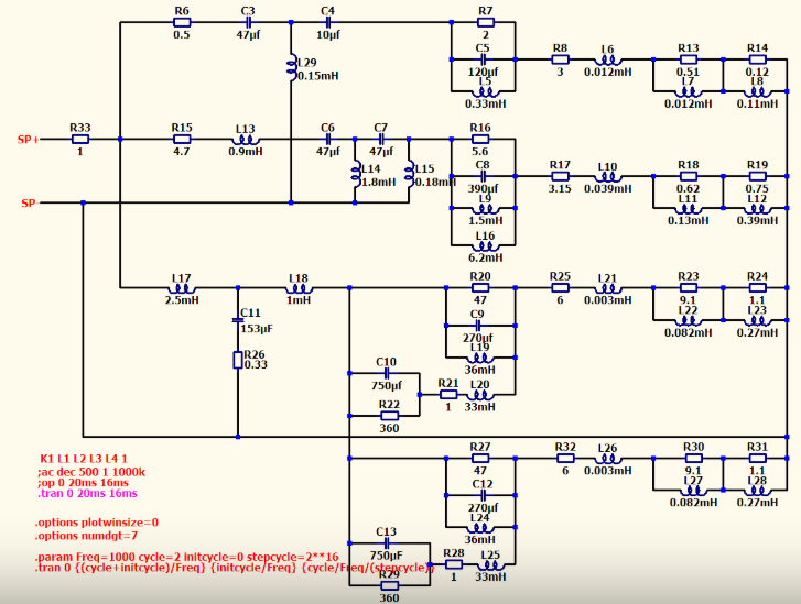

С нагрузкой на более сложную АС
картина сдвигов фаз токов ещё более ухудшится: динамик - не резистор, а сложная электромеханическая система.
