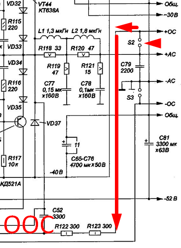

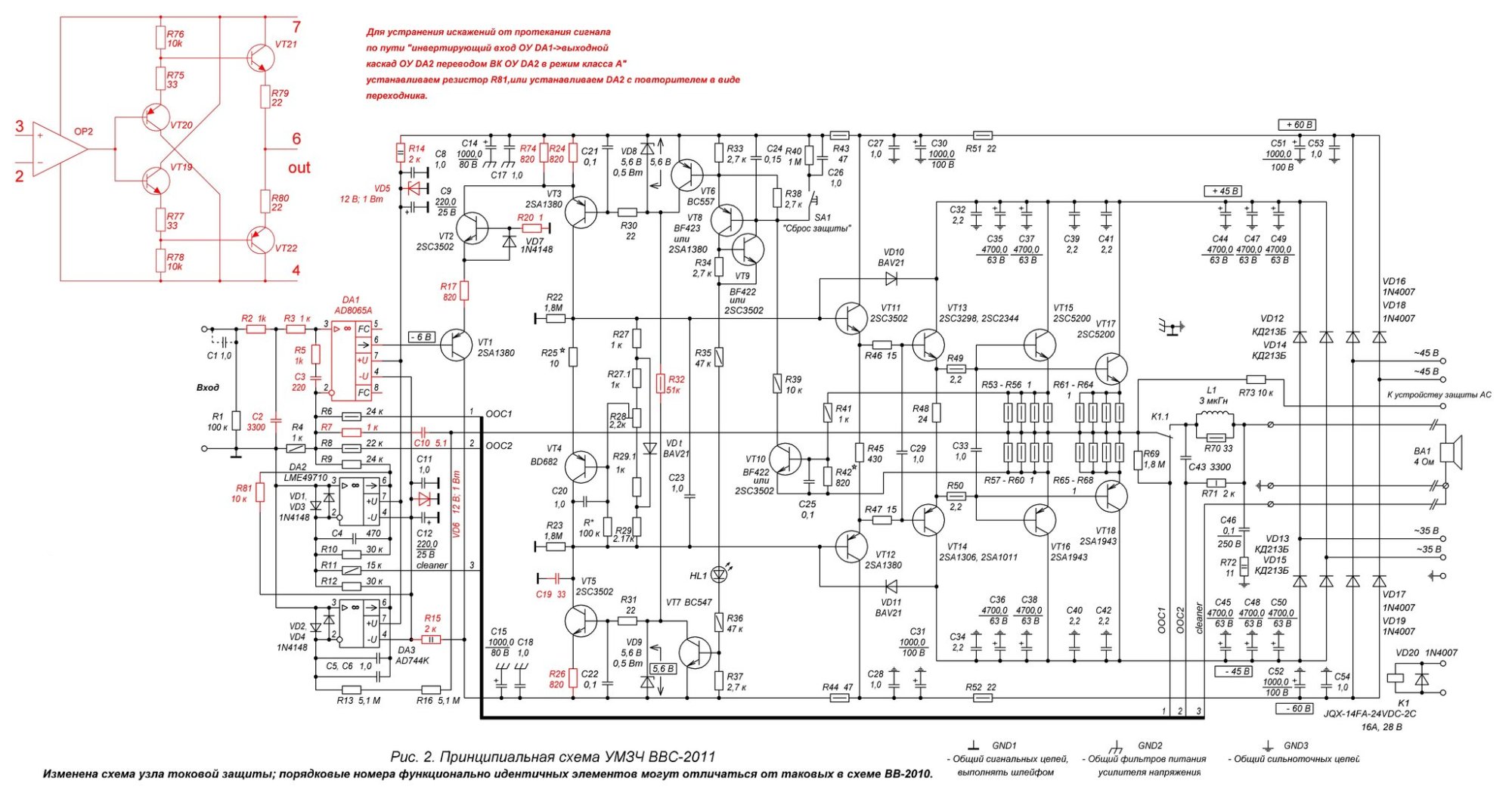

Искажения падают напряжением на сопротивлениях:
1. Провода от платы УМ к выходному фильтру и переходном сопротивлении контактов реле.
2. На сопротивлении дорожек и катушки выходного фильтра.
3. На сопротивлении провода фильтр-клеммы и переходном сопротивлении клемм.
4. На сопротивлении кабеля.
Причём, на кабеле падает столько же искажений, как и на катушке выходного ФНЧ - десятые доли процента.
Компенсатор ликвидирует искажения только на кабеле.
А как с остальными? Обычно - никак. Никто ими не занимается: как внесли искажения в десятые доли процента, так и слушают.
Но вот Агеев все их увидел, учёл и ликвидировал:
Смотри, откуда он взял ООС по напряжению: с выходных клемм усилителя.
Значит, источники искажений пп. 1-3 ликвидированы.
Компенсатор только дочищает кабель. Он - часть мер, но не единственная панацея.
Это решение: комбинация ООС до клемм и компенсатора на кабель мною принято за стандарт качества. И повторено в ВВС-2011:
И поэтому тоже ВВС-2011 увалил и анально покарал все дорогие, как чугунный мост, профессиональные мастерсаунды, гельдноты, антилеоны и пафосы.

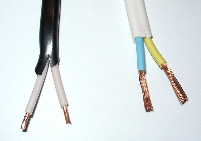

И мало кто понимает: даже если кабель со слоновью ляжку, всё равно подключать его болтами М36 никто не станет. На концах кабеля всегда
тонкие провода,
переходные сопротивления болтовых соединений,
переходные сопротивления разъёмов.

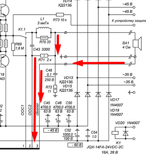

Квадрат до АС пустить, дросселем вычитать (D класс). Несущая большая, литцендрат на шнурок необходим. Для сельского клуба - самое то. Да, и тренера на стадионе - довольны будут.

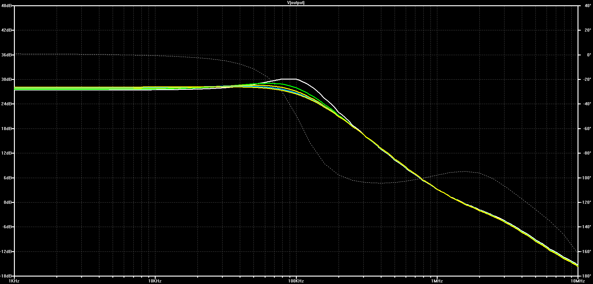

R6C2 вычисляются в симуляторе по минимизации горба на АЧХ, вызванного охватом ООС реактивности катушки.

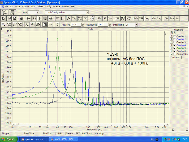

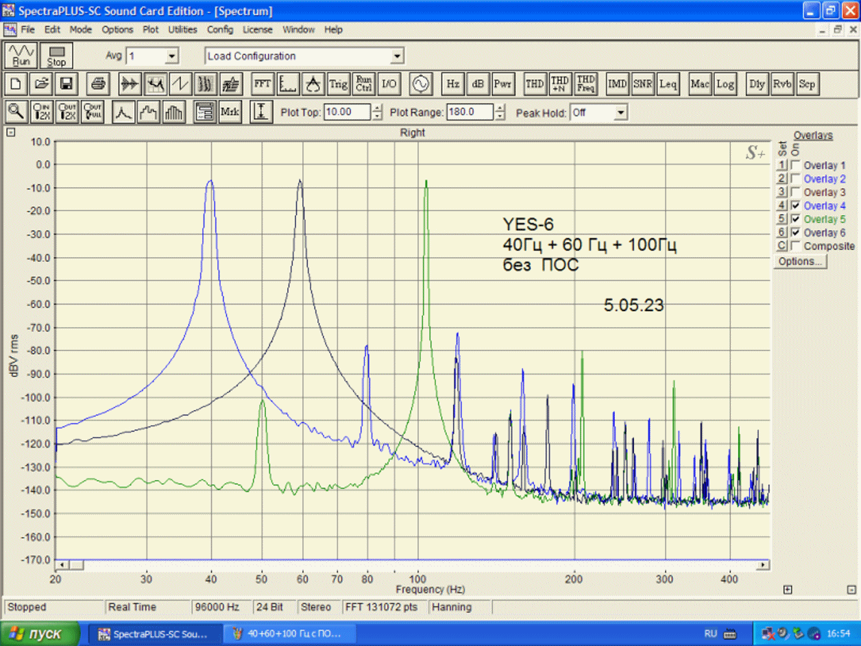

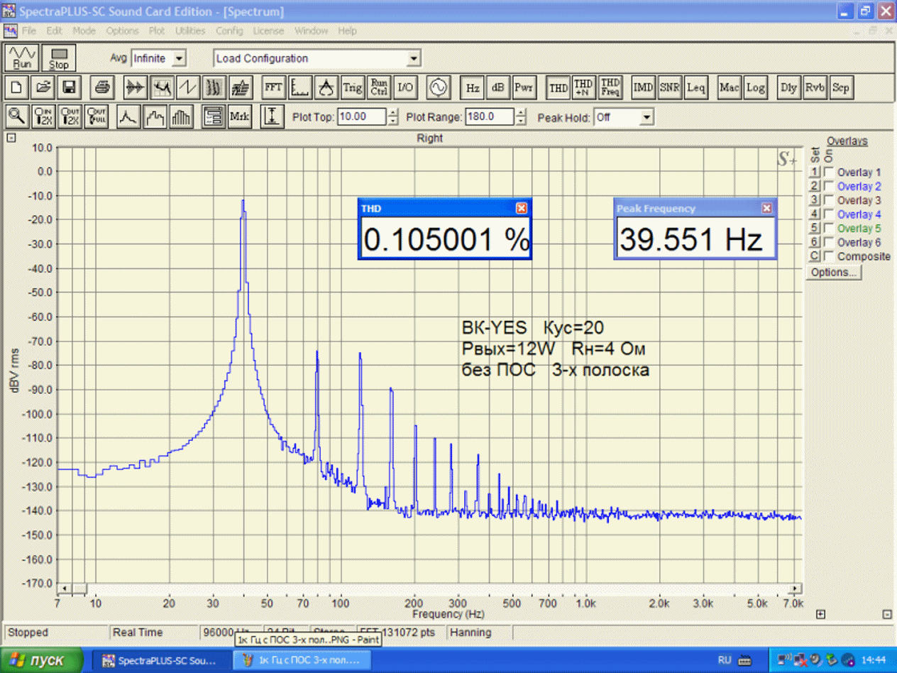

Но не сами кабеля звучат, как таковые. А на их сопротивлении падают искажения от искажённого тока динамиков:

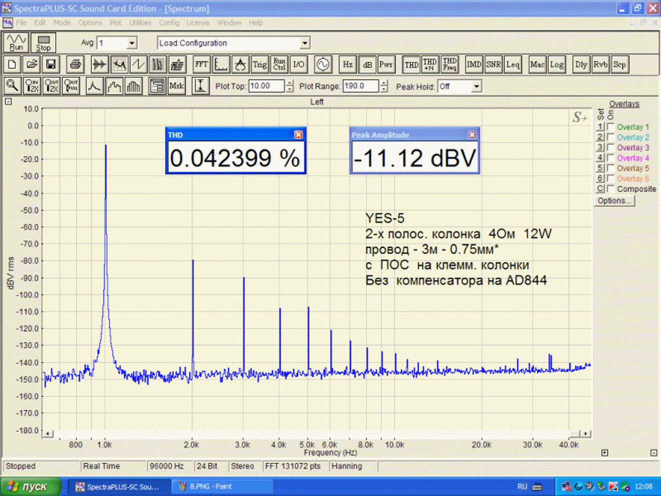

Вот данные Брагина: падение искажений от применения КСК - 30 дБ.
Порядок значения искажений видно на табличках.
Тут выигрыш в линейности - 45 дБ: от -65 до -110 дБ.
Понятно, что устранение 0,1% искажений на клеммах АС - это уже выигрыш в качестве звука. Кроме того, КСК улучшает демпфирование свободных резонансных колебаний диффузора - и звук получается вовсе никогда не слыханный: то, что мы слышали ранее, было астмой, не оргазмом.
Проводя аналогию с мячом, в нормальных колонках, без КСК, мы слышим барабан, как удар мяча о стену и мяч запрыгал по асфальту незадемпфированными колебаниями подвижки. С КСК мяч просто бьёт в стену и прилипает к ней, нет призвуков резонанса. Это очень непривычный звук - и таким он и должен быть.

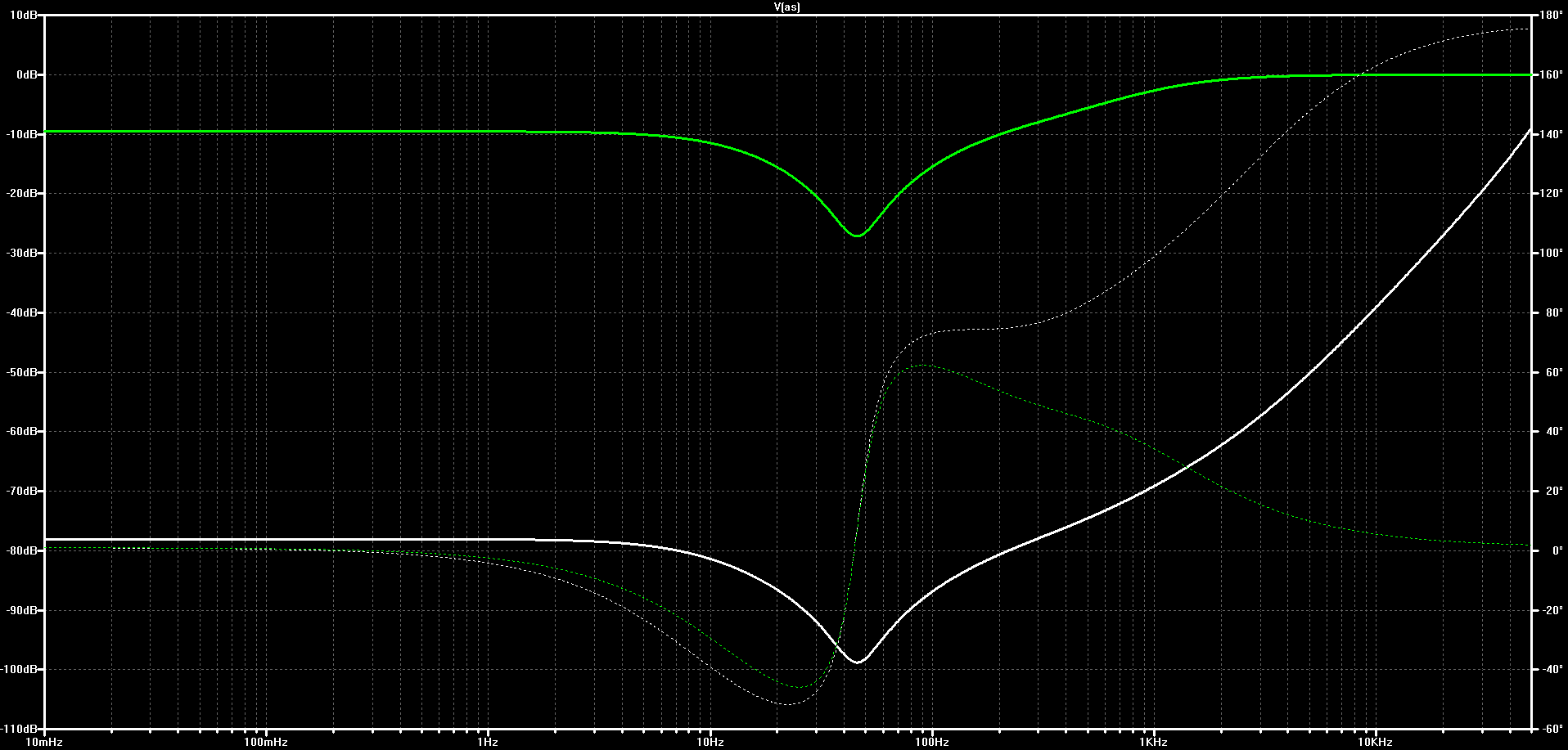

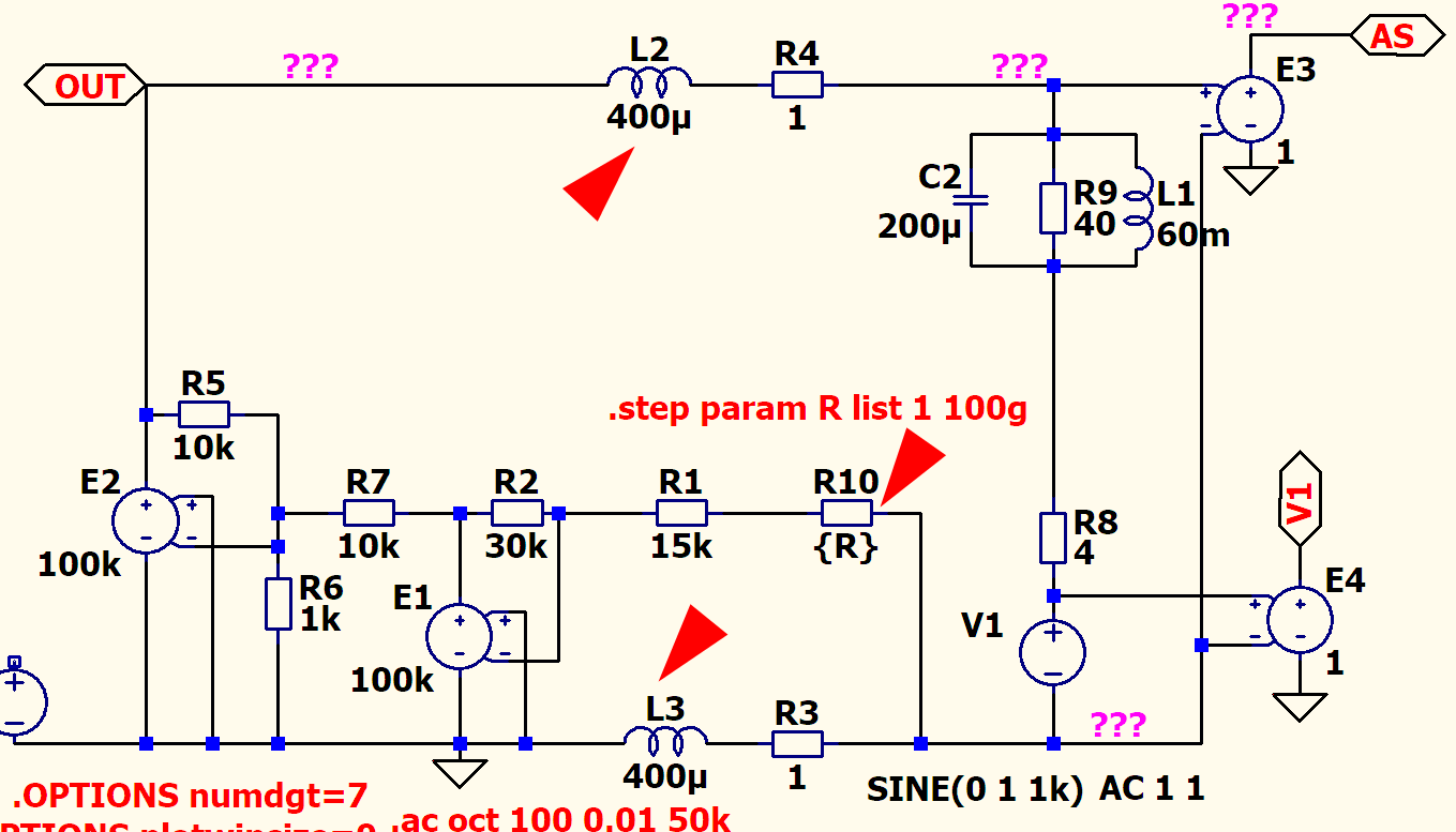

Моделируем скин-эффект в кабелях:
Вот эти две катушки его и символизируют.
Основной генератор - В1 последовательно с АС R8R9L1C2.
А сопротивление резистора 10 переключается: 1 Ом - 100 ГОм.
Тогда мы можем видеть на одном экране оба варианта: с компенсацией и без.
Белый - с КСК, зелёный - без.
Видно, что КСК давит все эффекты любого импеданса кабеля.

Слева от клемм АС совершенно отсутствуют искажения. Провода тоже абсолютно линейные.
kompensacija-gif.86785
Сам сможешь разобраться , в каком случает ток искажений больше?
Как эти статьи могут опровергнуть упрямый факт?
Ведь искажения от АС намного больше.
Это не значит, что нужно оставить и искажения на кабелях.
Динамики довольно инерционны и физически не могут генерить интермоды в той же полосе, что и усилители. Потому работу плохого и хорошего усилителя слышно на одной и той же акустике.
Вообще, когда мы читаем о сравнениях усилителей, нужно понимать, что акустика во всех случаях была одна и та же. Иначе теряется смысл сравнения.
А вот ток динамика плодит искажения до 15 кГц. Видно, что КСК сбивает искажения в 100 раз.

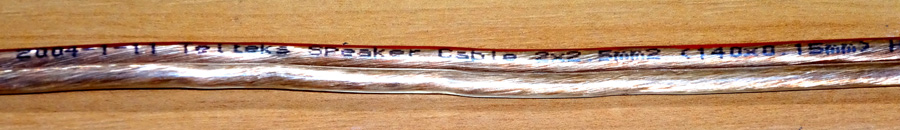

Обычные провода, 4 м многожилка советская от 25ас-027.
Нет таких параметров кабеля. Кабель маркируется так: количество проводов, сечение. Например: 5 * 16 мм2.
Что он там намерил, почему - я мало вникал. Если в кабеле есть потери любого рода, КСК их исправит так, как будто кабеля нет. Там простая схема, понятная.

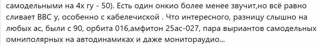

Но вот звук даёт стабильно хороший:
А напряжение искажений режет на 71.
Напряжение искажений это V1. Четыре Вольта. Никуда не делись, приложены к R8 до последней капли все четыре.
Они замкнулись в АС.
Т.е ток 1А пошел через 4Ом.
Ток 0,65А пошел через (4+2)Ом.
Что это принципиально изменило?
Искажения выросли. 1А больше 0,65А. Начинай спорить, что это не так.
