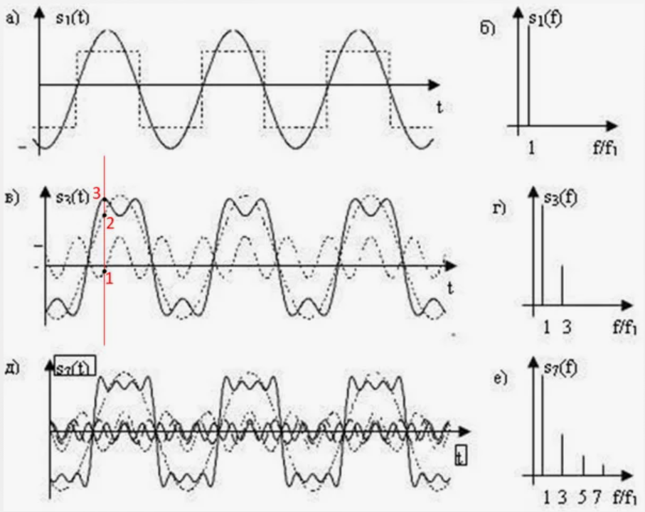

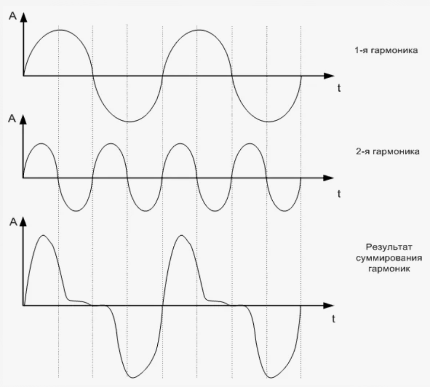

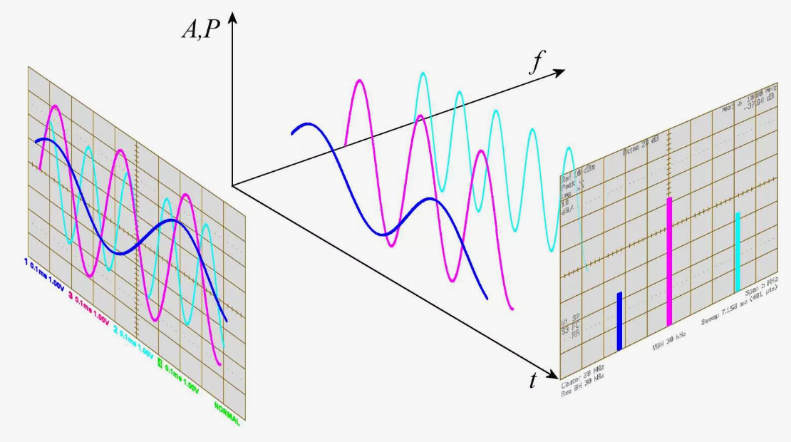

Сигнал любой формы раскладывается в виде спектра.

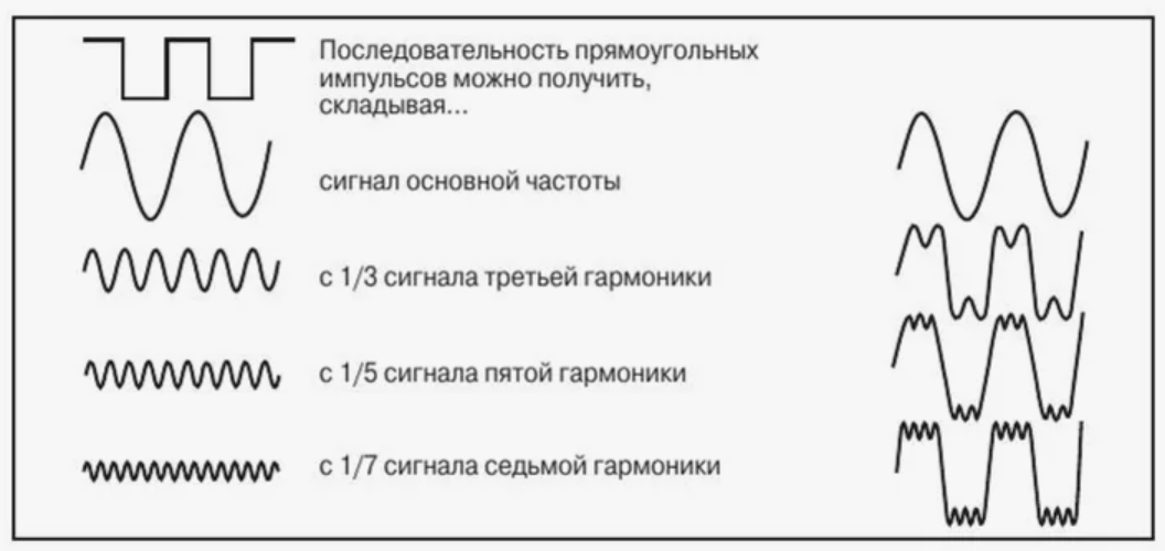

5. Сторонники непознаваемости сигналов топят за то, что музыкальный сигнал - импульсный, путая собственно форму сигнала, как её видно в осциллографе, с огибающей формы, слышимой ухом:
Этот страшный импульс тоже раскладывается на СИНУСОИДАЛЬНЫЕ гармоники и складывается из СИНУСОИДАЛЬНЫХ гармоник.

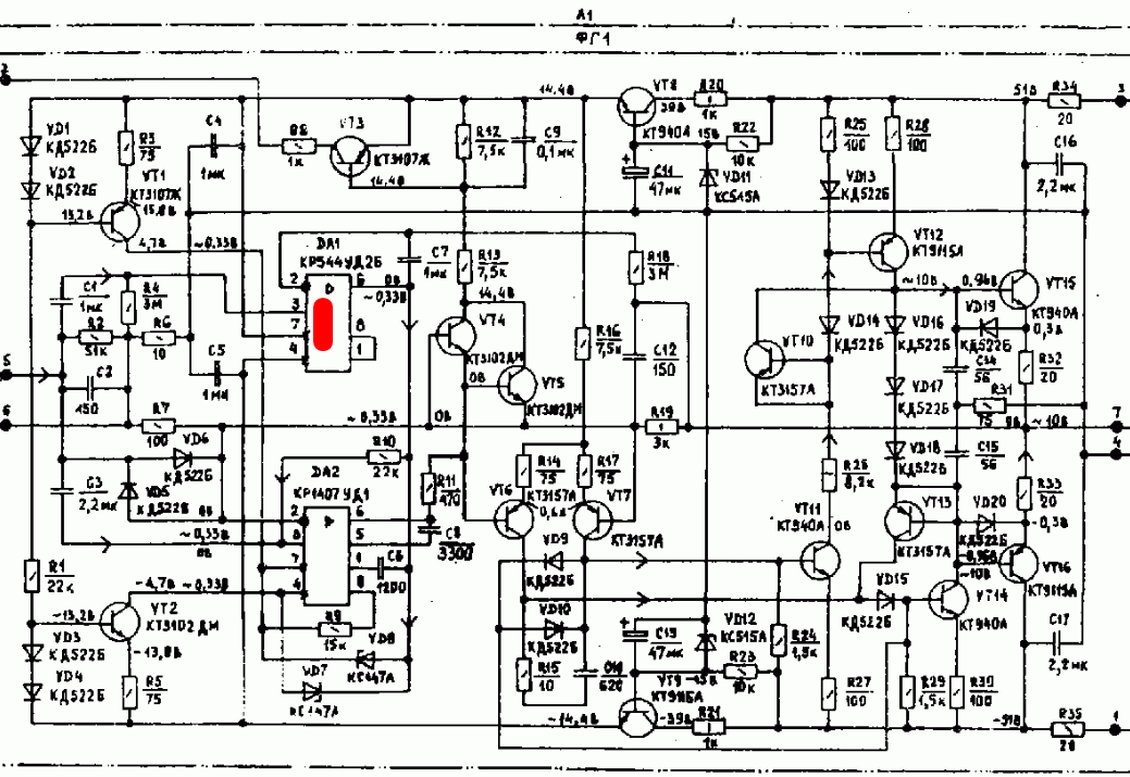

Накосячено в Корвете. Они хотели включить входной ОУ в петлю ООС с УМ, как и создатели Квода, но, без симулятора, обломались, превратили каскады на ОУ в интеграторы балансировки, а интегратор - штука ядовитая: это - петля ООС с собственным усилением в противофазе полезному сигналу, отчего любой интегратор отжирает петлевое на НЧ. Я тебе показывал графики петлевого Корвета, ты ж не поверил, а я мал-мало в ООСях понимаю.

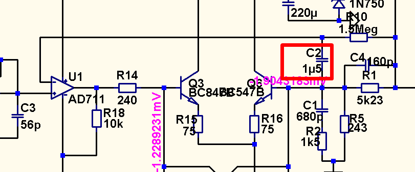

В теме у тебя. Ты считаешь петлевое, включая входной резистор интегратора к общей ООС, тогда глубина ООС остаётся одинаковой до НЧ. Хотя, на деле, токи петель перераспределяются: к НЧ ток петли интегратора растёт - у него ж куча усиления, минимум 50.000 раз, а общей ООС - падает.

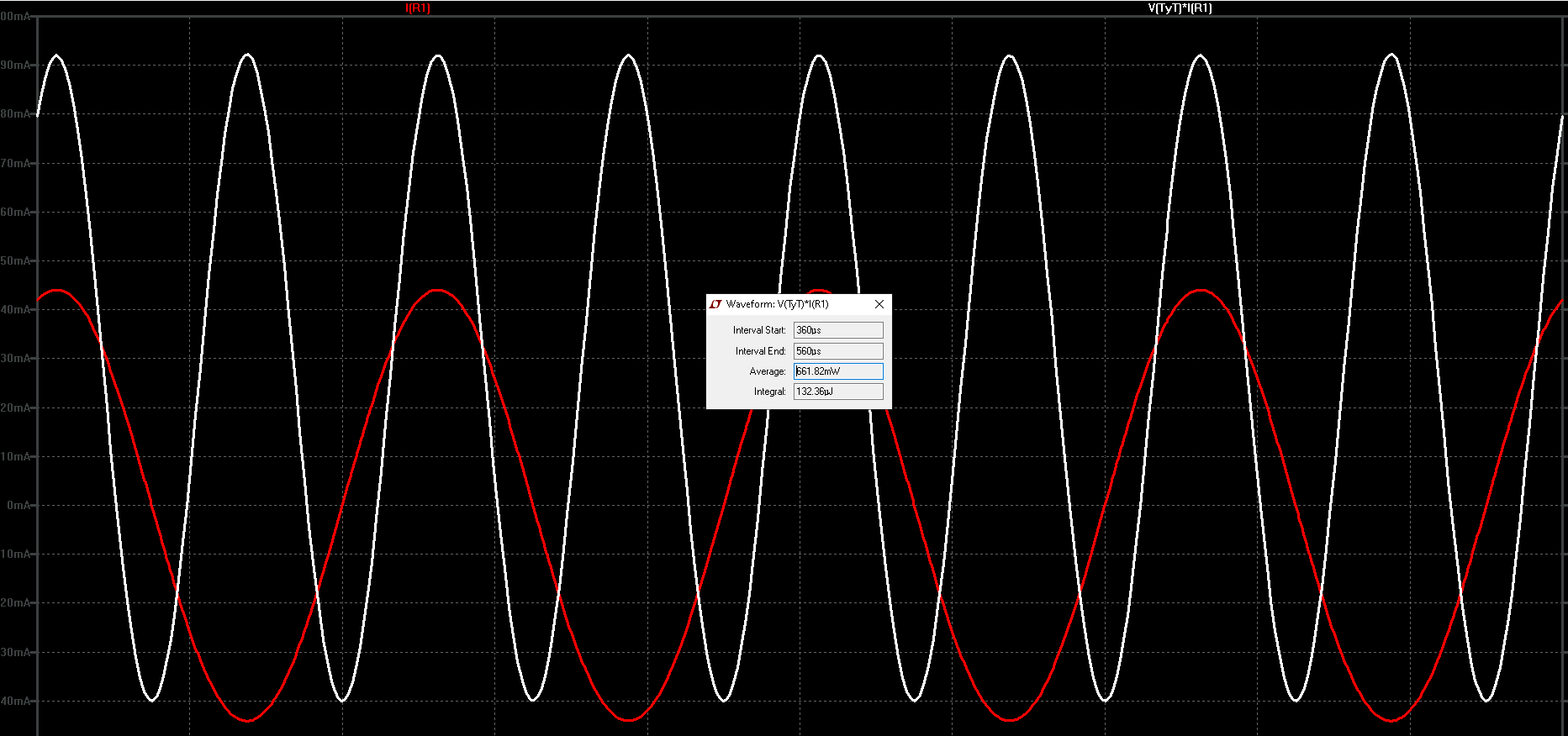

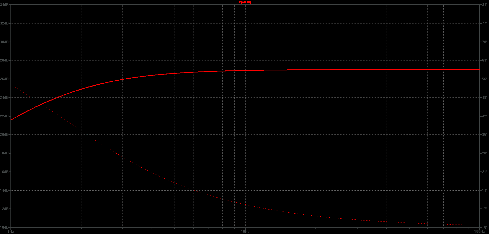

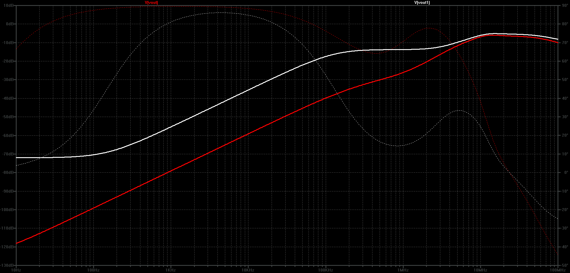

Это можно видеть в ЛТС даже без режима замера петлевого:
Чем обусловлен этот спад, если входного разделительного и ООСного конденсаторов схема не содержит?
Представь себе, что С2 нету, как оно и есть к инфразвуку. Тогда усь превращается в повторитель, а усиления по напряжению не вносит.
Тююю....
Так это же "Корвет 100У-068СМ", я им только по поводу узла поддержания сквозного тока транзисторов ВК интересуюсь.
Нет, у меня их только один, - "Корвет 200УМ-088С".

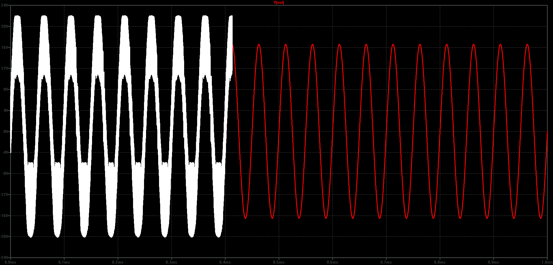

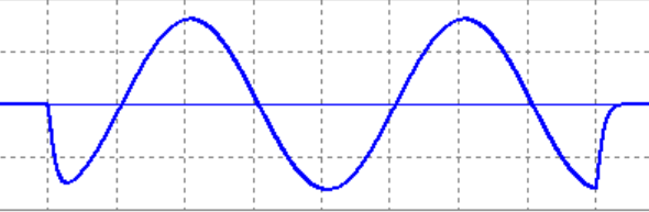

Алейандро Педроф нашёл новые искажения в усях. Он подал сигнал с резким срезом синуса - разновидность меандра, и заметил, что усь отрабатывает меандр, как меандр - с вполне понятными искажениями, обусловленными задержкой фронта в петле ООС. Откуда такое чудо возьмётся в реальном сигнале, прошедшем массу ФНЧ, ему даже знать не интересно.
Иными словами: сначала выбирают частоты срезов ФНЧ в сотни килогерц-мегагерцы, чтоб было чем похвастаться, и ставят тормознутую миллеровскую коррекцию, чтобы задержать фазу в петле ООС, потом подают на вход меандро-подобные сигналы и удивляются, а чо это ООС меандра не отрабатывает.

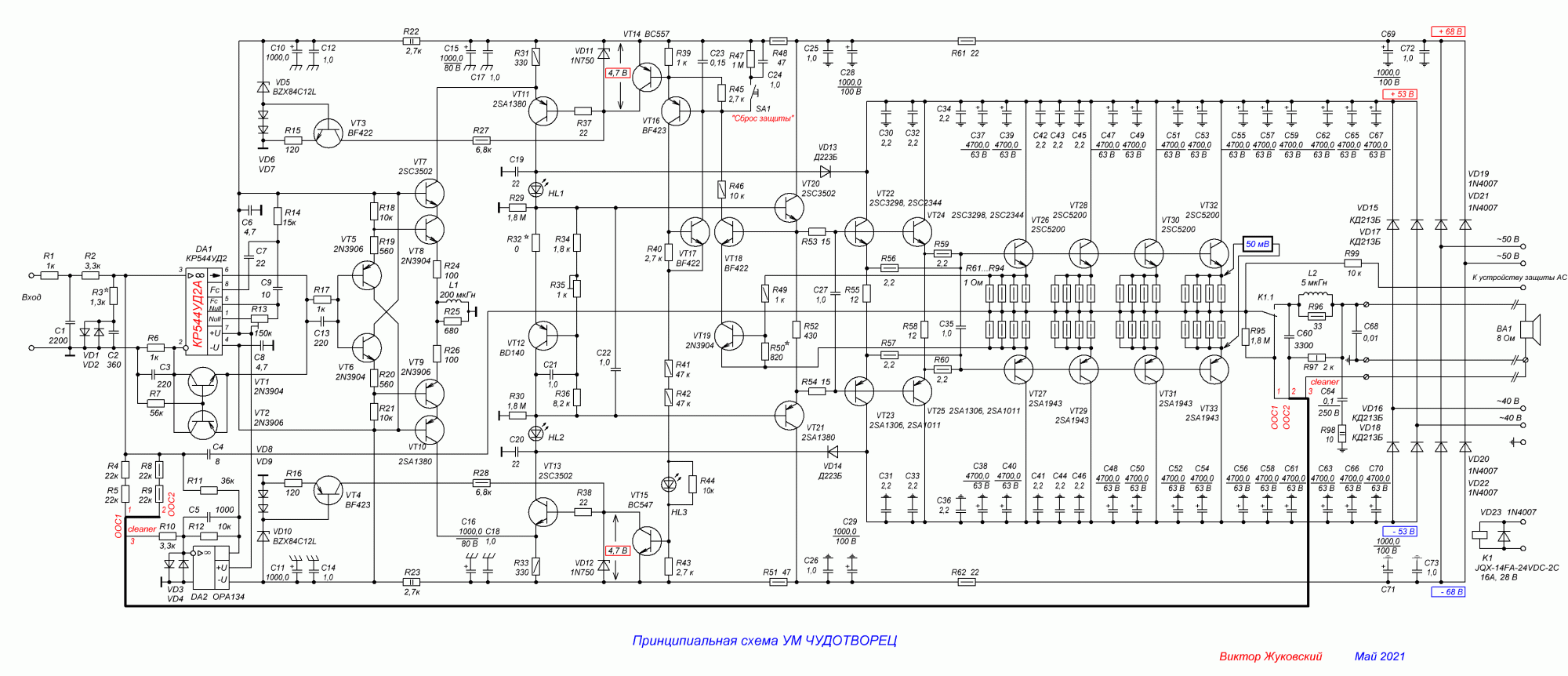

Даже весьма навороченный сверхлинейник ЧУДОТВОРЕЦ,
в базе - "Новый усилитель Зуева", усиленный ОУ 544УД2,
и тот попроще выглядит, чем "Корвет".

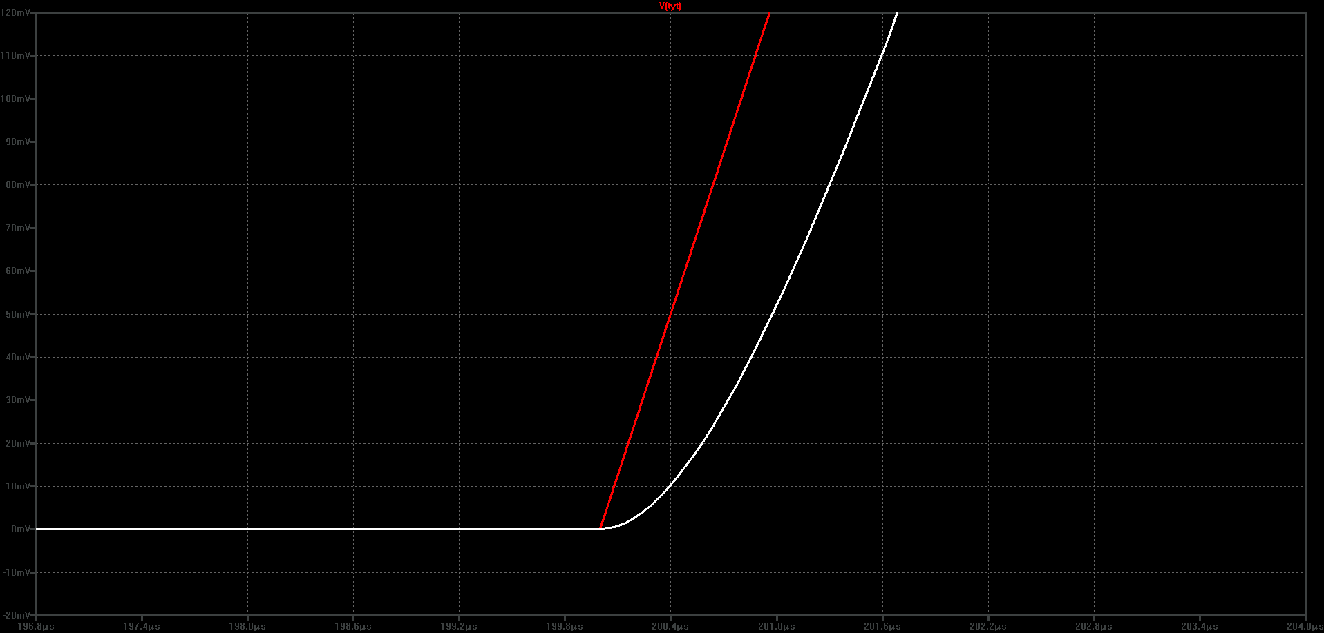

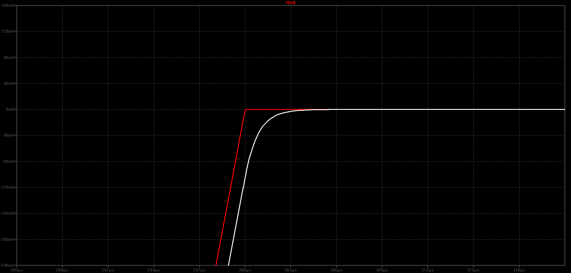

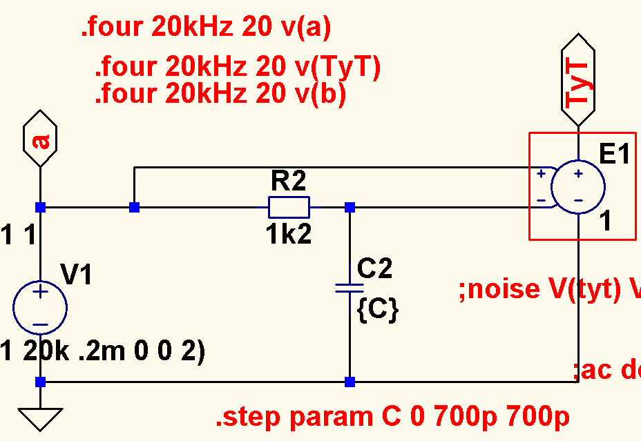

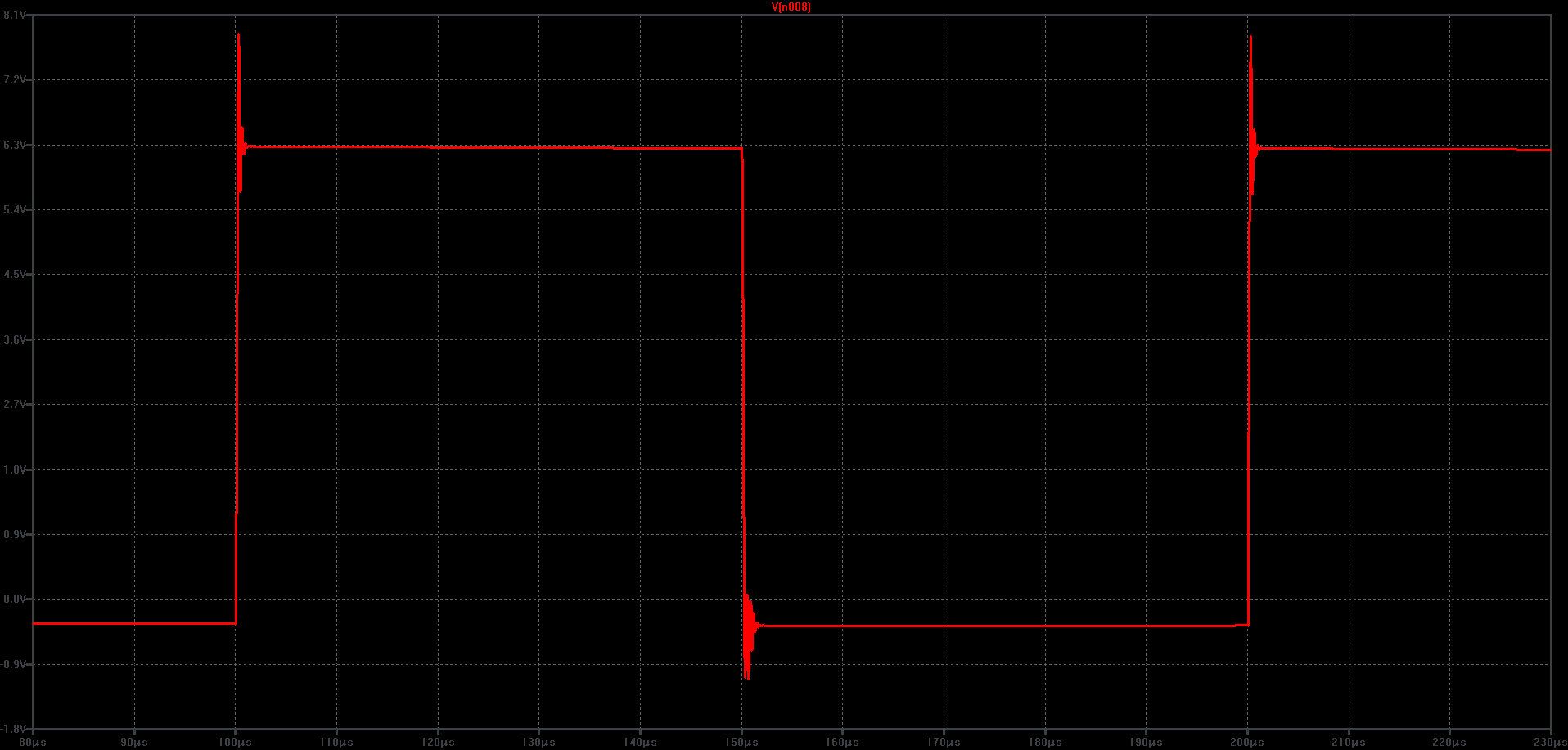

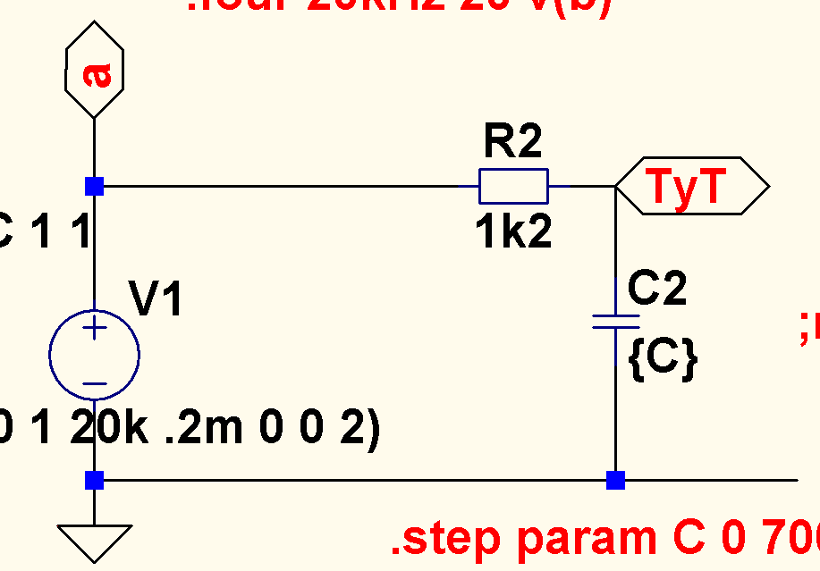

Рисуем модельку элементарного ФНЧ с фср=200к, где конкретная частота для наших целей не важна, а только формы сигналов. Ёмкость С2 показательно степируем от 0 до 700 пФ, одним шагом, и сравниваем формы сигналов на входе и на выходе ФНЧ:
Вот это острое колено красного сигнала означает искажения. Они уже есть во входном сигнале из-за его формы.
Сигнал на выходе ФНЧ сглажен, искажения уменьшены, а у дона Алеяндро Педрофа - нет.
Сигнал на выходе сглажен, а у дона Алеяндро Педрофа - нет.
Вводим элемент сравнения: Е1, математически сверхлинейный дифкаскад.
Кривули означают:
1. Красная: 0 ёмкости конденсатора - 0 разницы сигналов.
2. Белая: 700 пФ ёмкости - большая разница, синус - косинус.
Сравниваем с заморочками дона Педро д"Альвадорес: то же самое.
Что он сделал?
УМ = ФНЧ. Если сравнить его входные и выходные сигналы, получится то же самое, что и на графиках. Чтобы УМ не вносил искажений на отработке ЗАВЕДОМО, для грамотных инженеров, несъедобных для него сигналов, на входе ставят ФНЧ, которые сглаживают резкие переходы нуль-синус, чем вот эту белую кривую устраняют ещё до попадания в УМ.
Если же ФНЧ не ставить, получаются грандиозные открытия всем известных вещей: искажений первого четвертьпериода, начал синуса и прочей гнусной шляпы, которую разбирают в школе, в 5-м классе, и

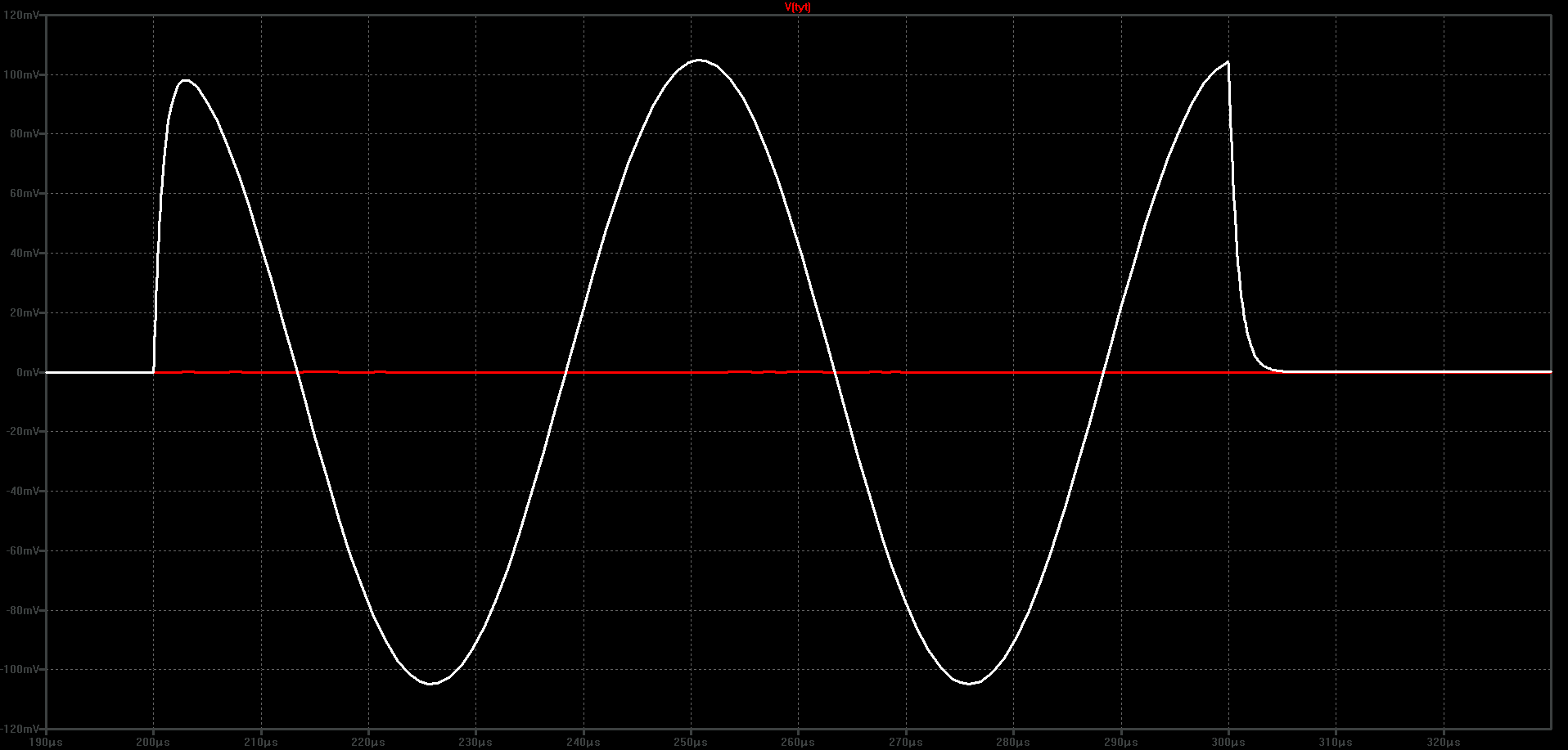

Если на вход УМ подаётся начало синуса - уже с готовыми искажениями за счёт резких колен "нуль-синус" - "синус-нуль":
1708339205430-png.87939
1708338961953-png.87937
то его надо фильтровать не надо, чтобы вот эти искажения можно было приписать усю.
А если подаём на вход уся меандр, давайте его отфильтруем, чтобы он не перегрузил нам диф с ПС в нищенских 70 милливольт.
Это так меандр будет выглядеть природнее?
Любой резкий излом формы сигнала вызван искажениями, наличием в его спектре ВЧ-гармоник.
1708339923221-png.87943
Когда донна Роза подаёт искажённый резкими изломами синус в усь, а потом пугает нас вот такими косинусами с выхода элемента сравнения Е1:
1708339744379-png.87941
Это значит, что он всего-навсего не понимает элементарщины: от преобразования синуса в косинус новых спектральных составляющих не образуется. Просто потому, что тут - всё линейные цепи, и никаких искажений, более заданных Петровым изначально ограничением количества периодов, они внести физически не способны.
Вот эта страшная картинка просто-напросто показывает Петрову, какие изломы он подаёт на вход уся, трезвоня об несусветной важности открытия искажений первой восьмушки полупериода.

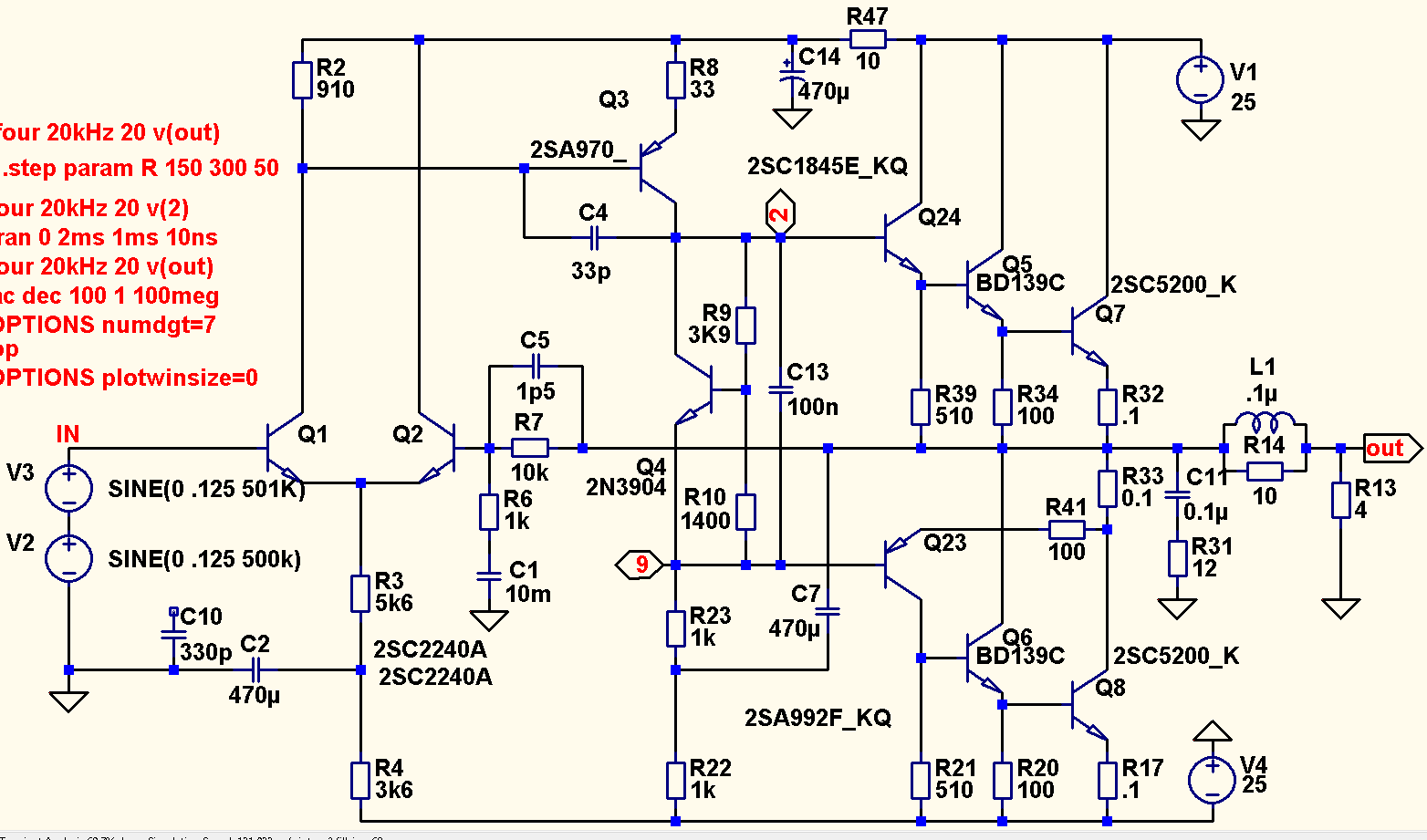

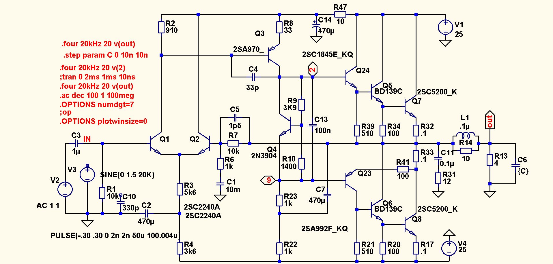

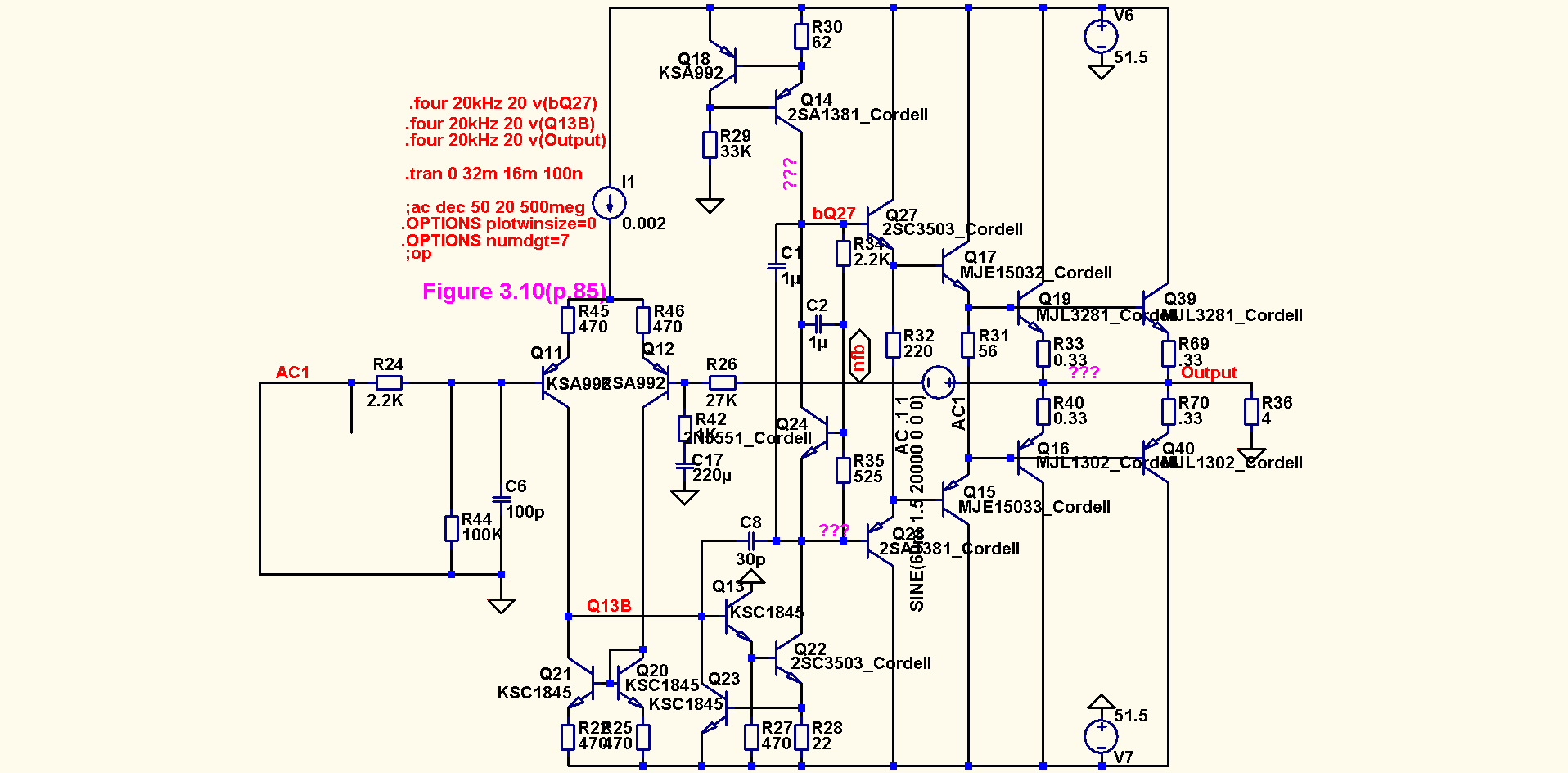

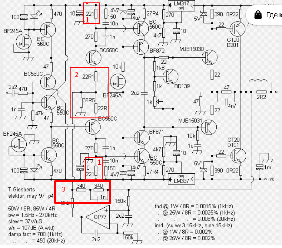

Так. Донья Роза д"Альвадорес прислала нам такую схемку:
На словах просила передать, что в гробу она видела входные ФНЧ, потому усиляет 1 МГц безо всяких проблем, а наши вопросы: накуа ей стоко? она жестоко игнорировала, старая карга.

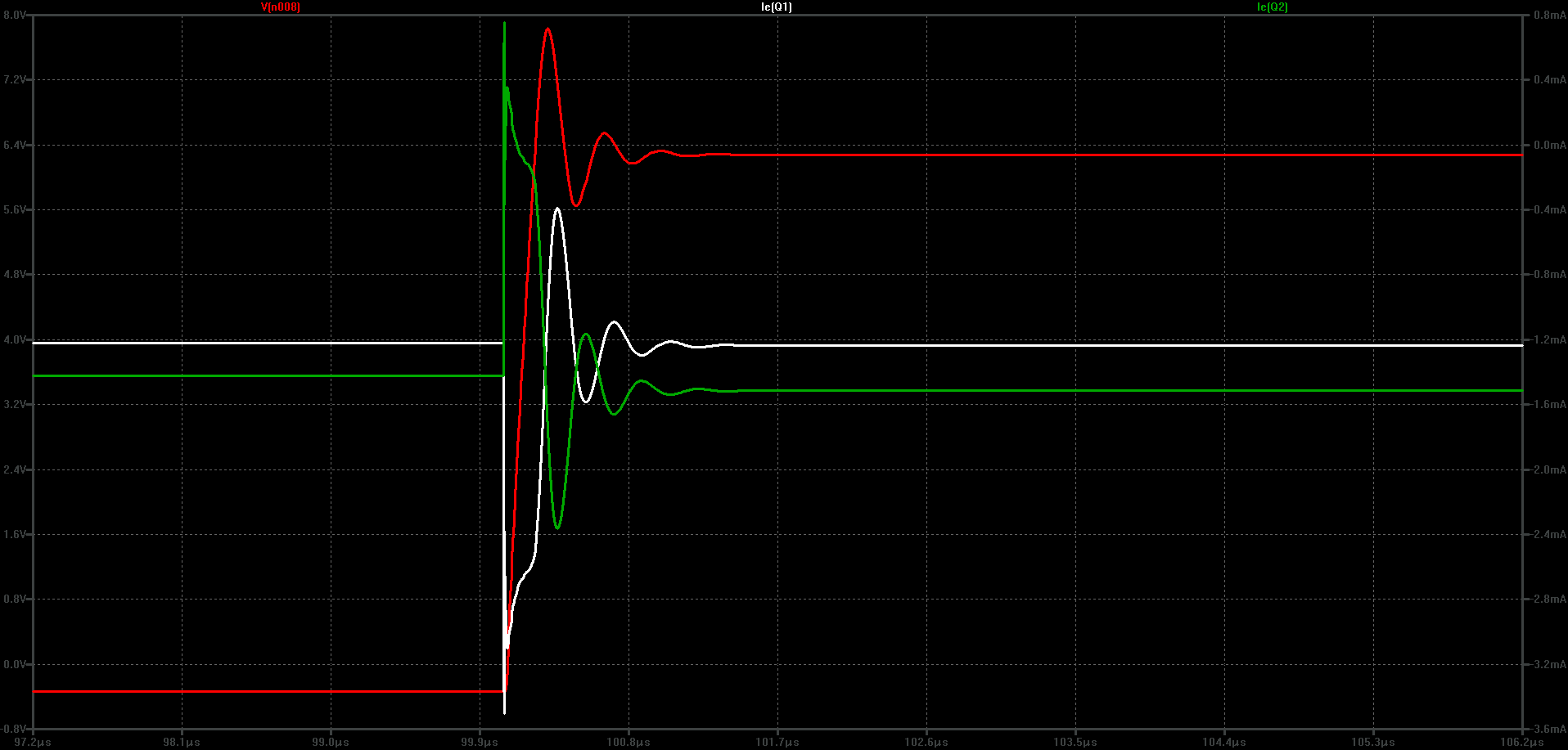

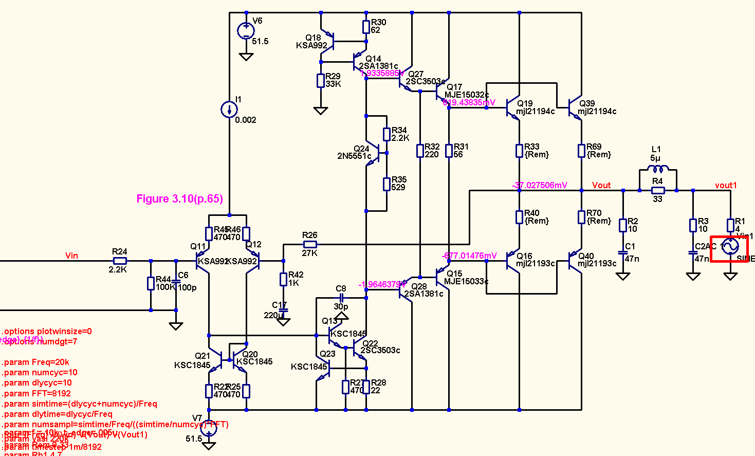

Тогда мы потянулись и сделали модельку. Чин-чинарём, 120 мА тока покоя выходников.
И щас мы её разберём. Правда, аутентичных транзисторов КТ6116 не найдено, но аудиофильские 970/2240 не обидят обитательницу страны, где много-много диких обезьян.
Где-то недалеко от возбуда, я бы сказал. Коррекцию явно облегчили, или она была рассчитана на более низкочастотные транзисторы.

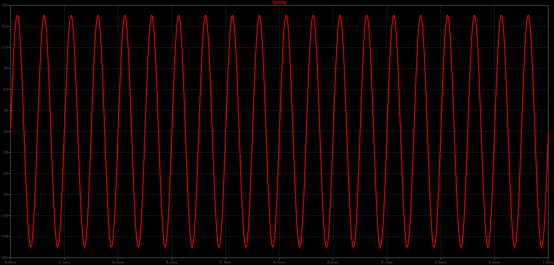

Uвых=3 В. Звенит на фронтах.
Легенда:
Красный - выход,
белый - ток Т1,
зелёный - ток Т2.

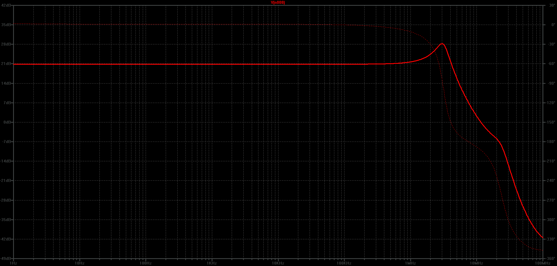

Т2 входного дифа заскакивает в отсечку. А чо б ему и не скакать: ППК-то нет.

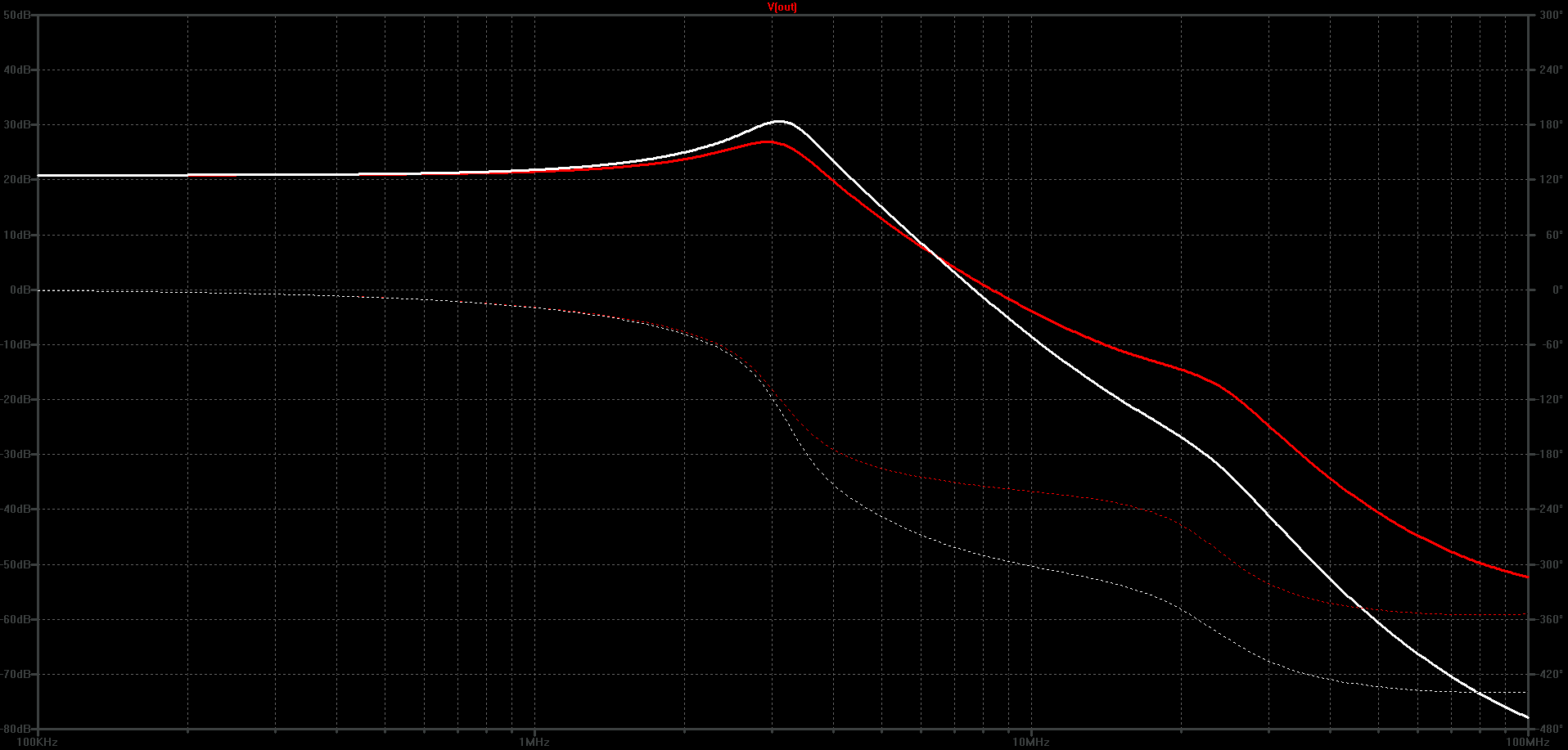

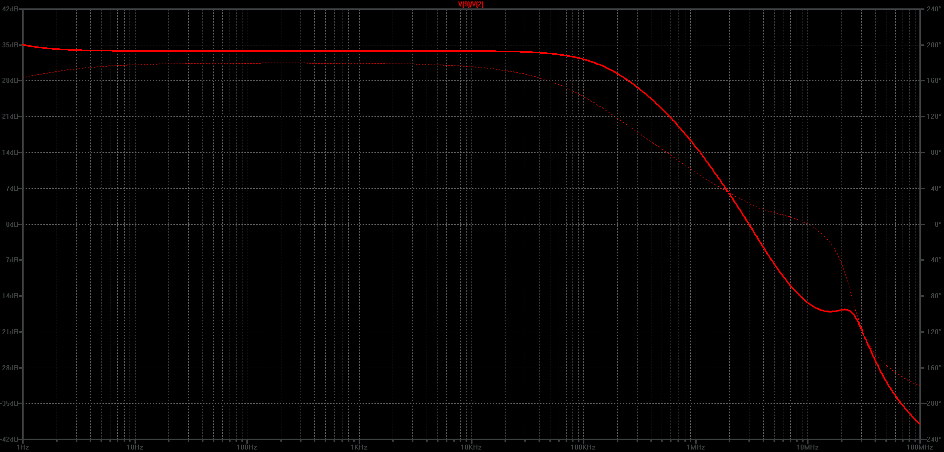

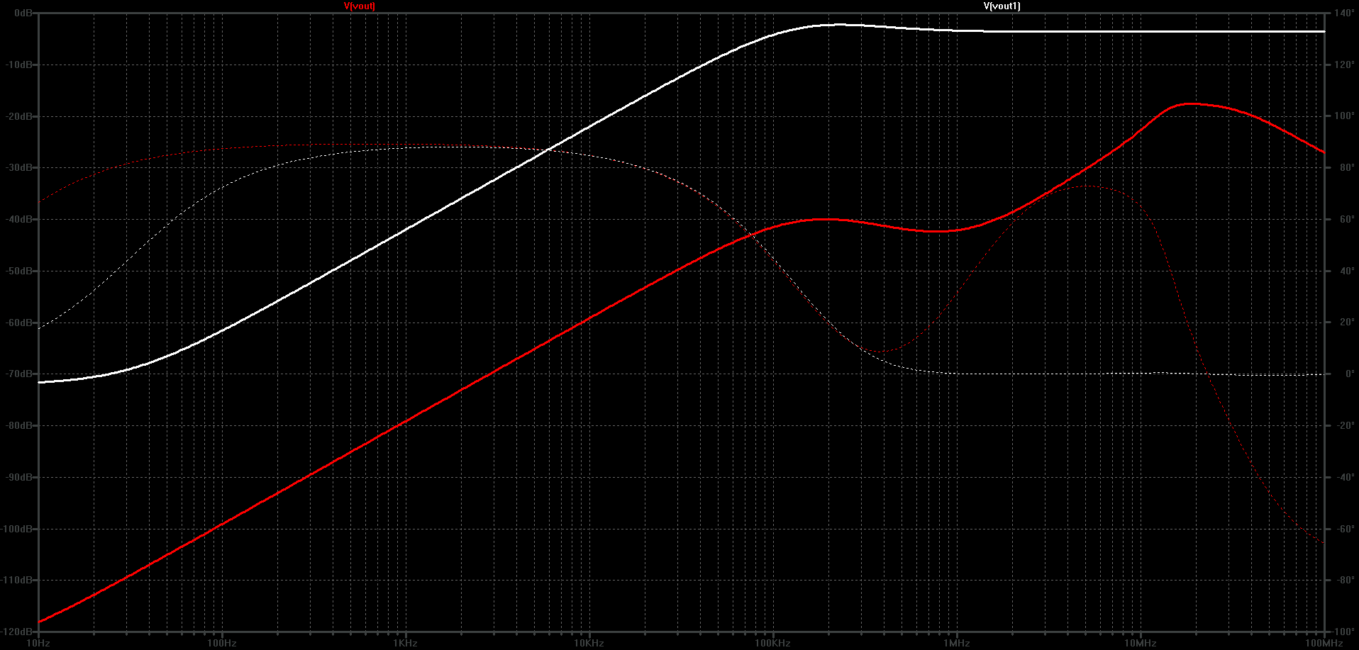

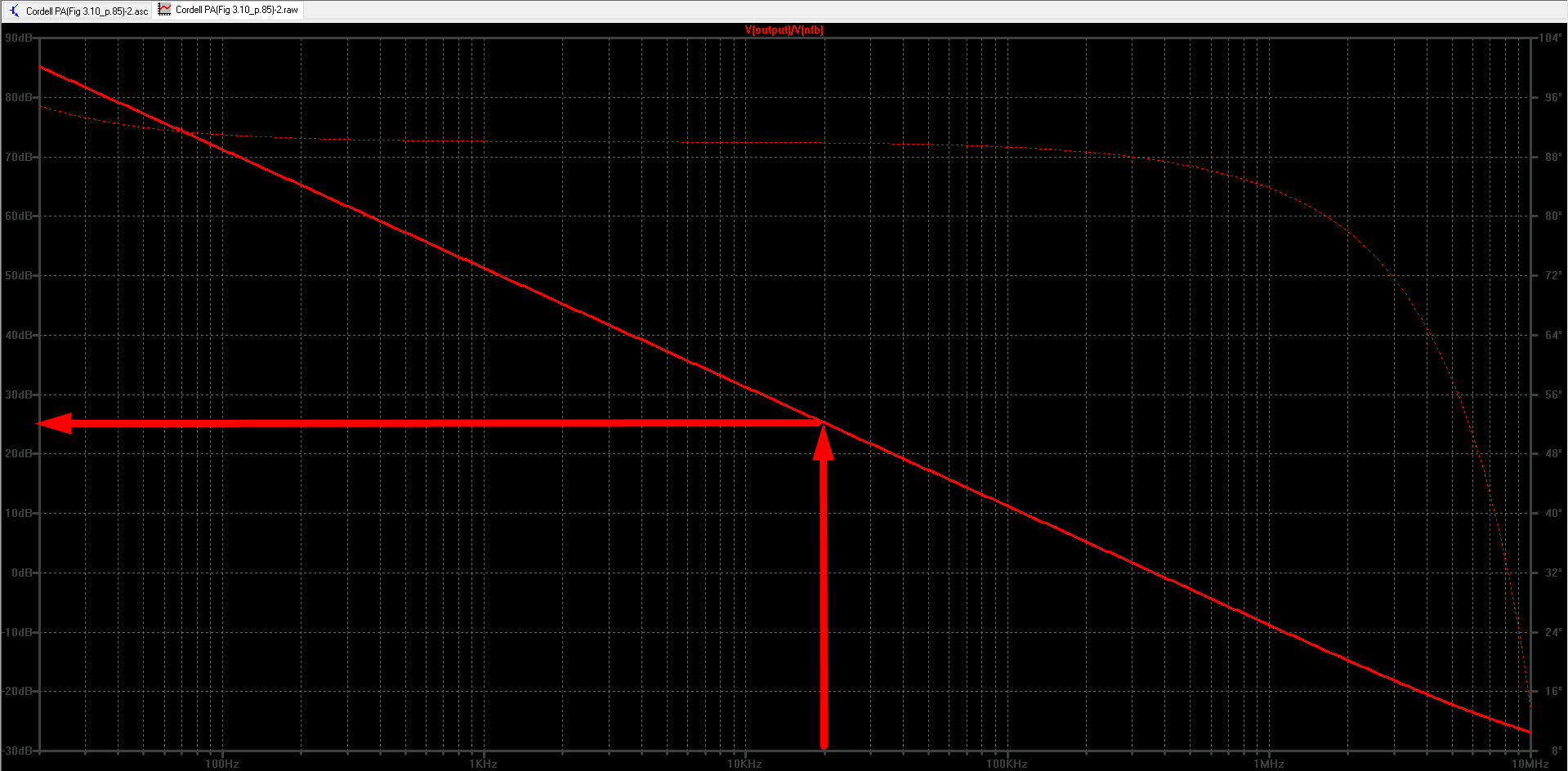

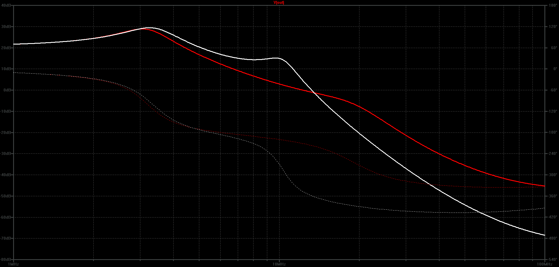

Петлевое: 33 дБ, спад -3 дБ на 180 кГц.
Благородное альпийское нищенство.

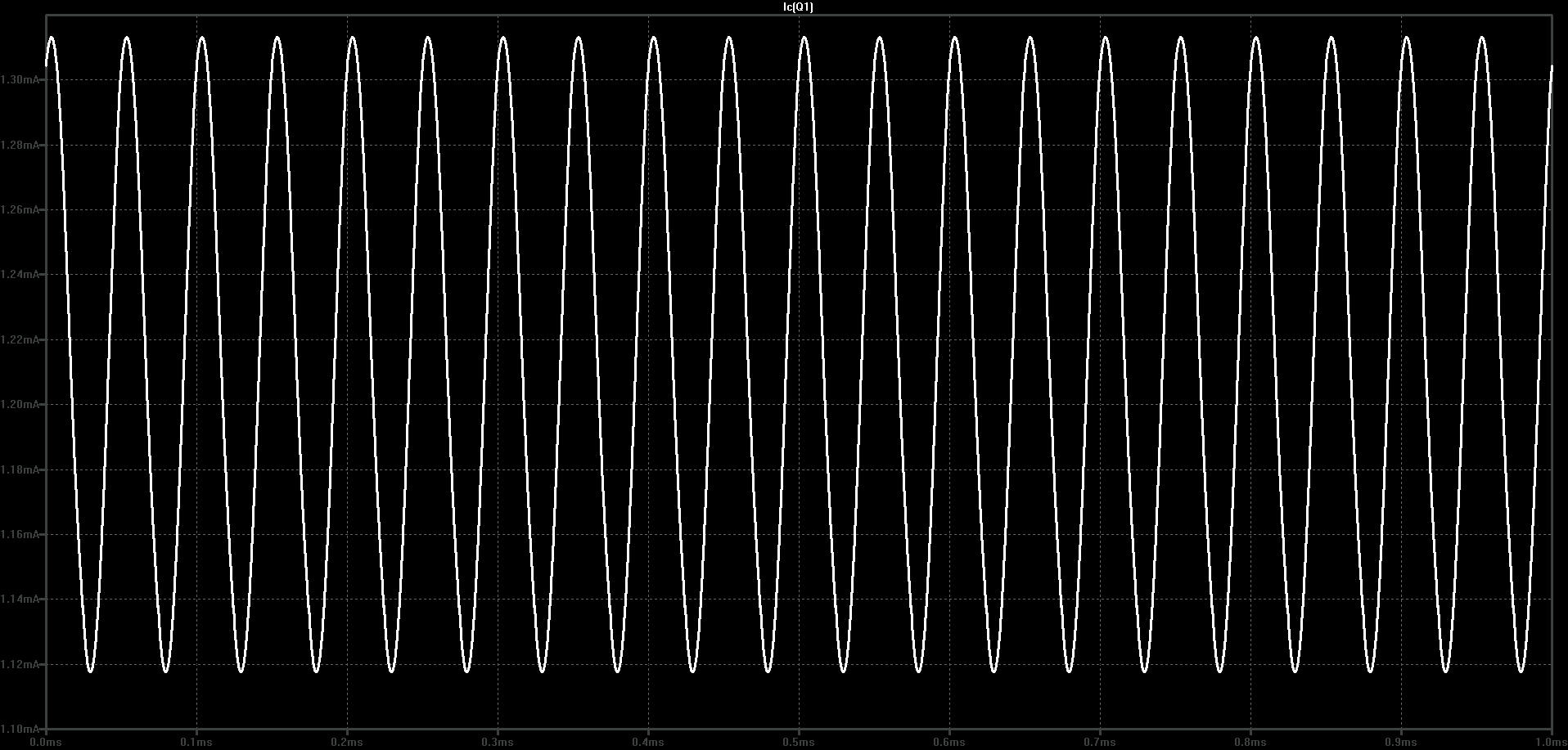

Однако, не будится.
Размах сигнального тока транзистора входного дифа - 100 мкА из 1,4 мА. Ну, плюс-минус.

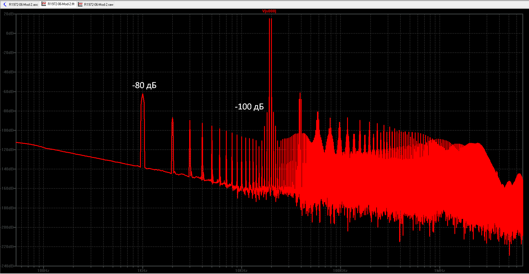

Искажения:
на выходе - 0,015% при 20к, 17 В ампл на 4 Ома
ВК - 0,088%.
Не фонтан ни то, ни другое.
Ток, напомню, 120 мА, в пределах указанного доньей допуска 100...120 мА.
Как было упомянуто, уважаемая донья прочила сей древний артефакт для усиления 1 МГц.
По малосигнальной АЧХ так и выходило, но то - по малосигнальной.

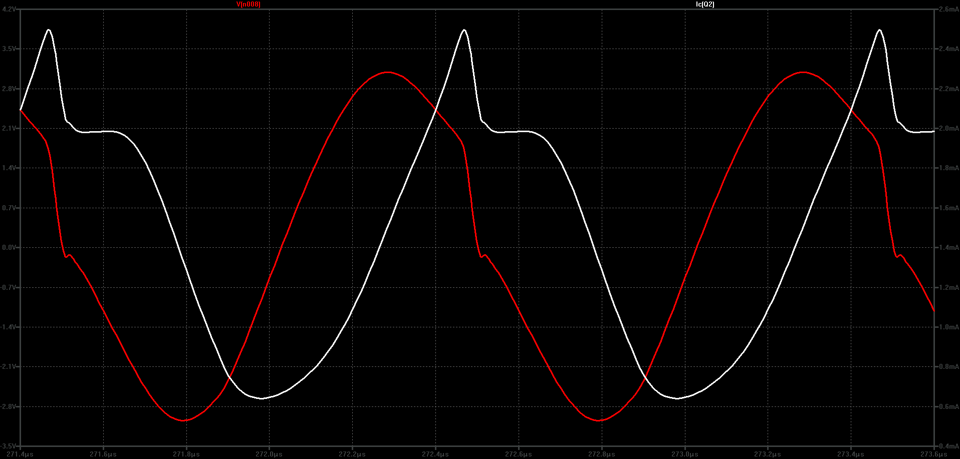

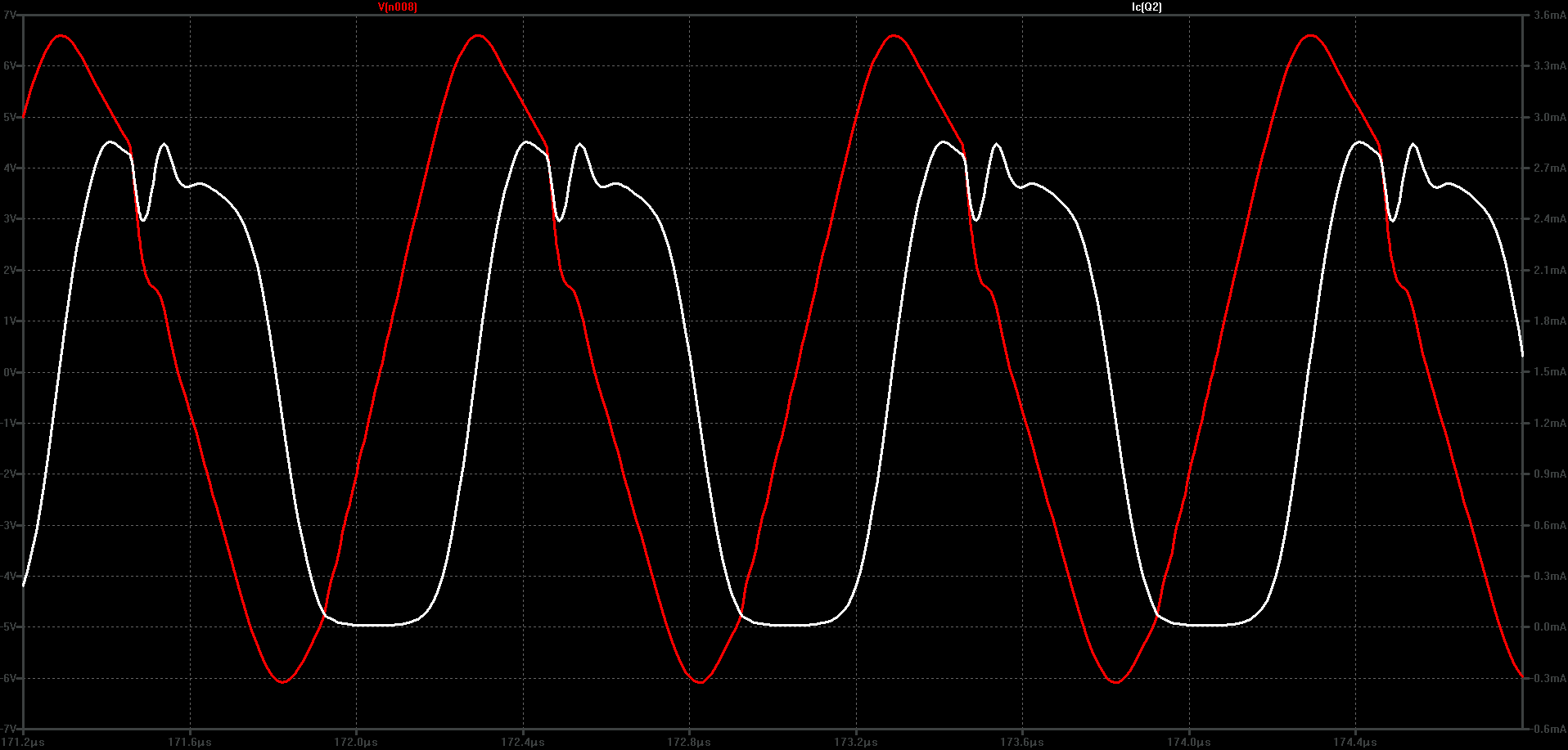

6 В 1 МГц: усиленный сигнал вид имеет весьма поеганый. При этом транзисторы входного дифа в отсечку скачут весьма бодро и надолго там зависают, см. белый график, низ.
Искажения:
ВК - 8%,
выход - 6%.
Но ушлая донья Роза 1 МГц усиливала только до 2,5 В ампл. Проверим-ка режимчики и на этом выходном напряжении:
Красный - выходное напряжение, весьма кривое, белый - сигнальный ток входного дифа.
Искажения:
ВК - 4,8%
выход - 5,2%.
Интермоды. Представьте, что на вход вы подали сигнал с С/Ш 120 дБ, на выходе 40 нижних дБ заняла толчея интермодов.
Как микродинамика? Не жмёт? Как сцена? или это - одни опилки? Звучание бохатое.

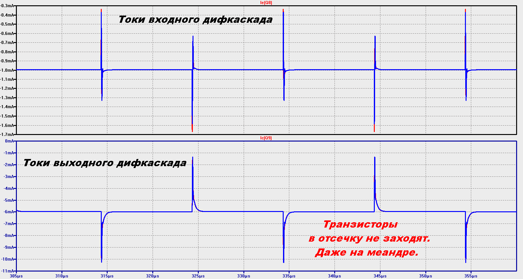

Для примера и сравнения - токи каскадов МАСТЕРА:

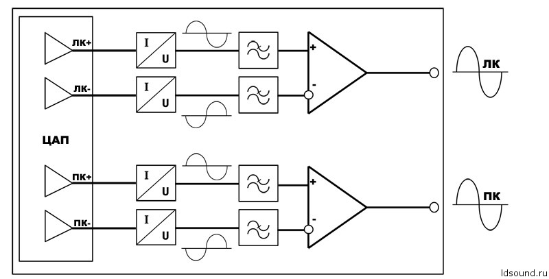

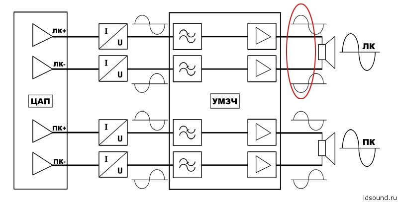

Легко-балансный выход умзч (Обведено красным). Всё что нагадило в одном проводе компенсируется нагаживанием в другом проводе.
Вторая картинка-обычный усилительный тракт.

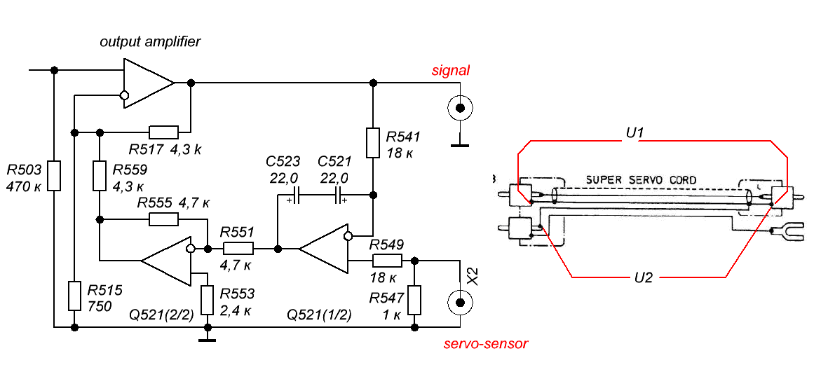

Фирма "Онкио" давно, лет 50 назад, решила ваши проблемы с дифференциальными сигналами.
На схеме:
верхний треугольник - предварительный усилитель, выполненный по любой схеме неинверта.
под ним - компенсатор наводок на кабель,
справа от него - интегратор балансировки УП и входной повторитель разностного сигнала с междублочного кабеля,
ещё правее - сам двойной междублочный кабель с собственно сигнальным кабелем сверху и вторым кабелем, серво-сенсорным, для съёма напряжения наводок с экрана сигнального кабеля.
Принцип работы такой же, как у КСК: напряжение наводок U1 снимается с серво-сенсорного кабеля и дважды инвертируется перед подачей в сигнальный кабель для компенсации напряжения межблочных наводок. Практически, это означает:
если на правом конце экрана сигнального кабеля
в моменте образуется наводка U1 1 В,
то уровень сигнала на выходе УП также приподнимется на 1 В,
и на правым выходе кабеля останется только полезный сигнал,
без добавок наводки.
Щас прибегут яйцеголовые и начнут истерить, что на выходе УП много наводок, а на входе УМ их нету(!), чем покажут, что они - полные дауны, и предпочитают наводки и искажения слушать в АС, а не компенсировать на месте.
Немного сложно - аж два ОУ надо потратить лишних, зато - устраняет ВСЕ наводки самыми простыми мерами, без дифференциальной экзотики. И кто на это заморочится?
Воот он, ответ: мы - ленивые, тупые и нелюбопытные, оттого мы слушаем говно.
А как ты хотел? Кто что собой представляет, тот то и слушает. В этом проявляется вселенская гармония и принцип кармы.

Включим на выход С6, и изменим его ёмкость от 0 до 10 нФ.
С катушкой.
Без катушки.
Усилитель, находящийся на грани устойчивости, сдвинулся к возбуду ещё больше, см. на белые кривые АЧХ и ФЧХ.
Проверяем в транзиенте:
Без катушки на выходе УМ ждёт нашу донну полноценный возбуд, напрасные хлопоты и выгорание ВК в шахматном порядке.

В усилителе 1984 года Корделл применил 0,5 мкГн параллельно резистору 0,5 Ом, а не 5...15 мкГн как это ставят многие (мол ни на что это не влияет).
- не успокаивается донна Роза д"Альвадорес.
Как на ту беду, завалялась у меня моделька самого маэстро Корделла:
И можно показать ув. донне, почём в Одессе рубероид: вставляем последовательно с нагрузкой генератор помех, и смотрим, как подавляет их выходной RL-фильтр, совместно с Rвых УМ:
Белым: напряжение справа от катушки, помеха с кабеля.
Красным: напряжение на выходе УМ.
Итог: катушка 5 мкГн // резистору 33 Ома давят помеху почти на 40 дБ (100 раз) во всём диапазоне рабочих частот УМ, и только на 20 МГц, за пределами полосы частот ООС, это подавление падает до 13 дБ.
Рекомендуемый Корделлом фильтр имеет 1 мкГн + 1 Ом.
Подавление помехи до 100 кГц - 20...26 дБ (10...20 несчастных раз), выше 3-х МГц - 30 и менее процентов. Этот фильтр не преграждает путь помехам, а сотрудничает с ними, двурушник этакий.
Нафига же Корделл такой его туда поставил?
Катушка - это не только ценный мех, но и сопротивление, на котором оседают увесистые десятые доли процента искажений - в зависимости от мощности и импеданса АС. Чем меньше её сопротивление, тем меньше и такие оседающие искажения. Поскольку Корделлу гнуть троллейный провод не хотелось, он выбрал сечение 1...2 мм2, и, по заданным габаритам, вышло 1 мкГн.
От возбуда на ёмкости кабеля защищает? - и ладушки. О помехах никто не думал.

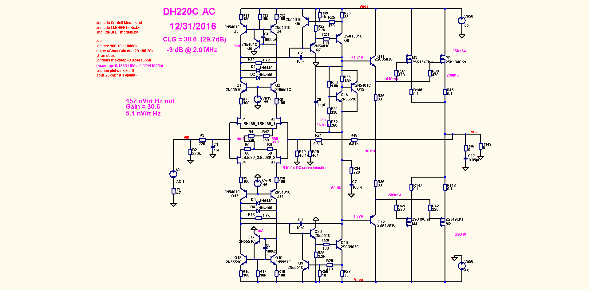

Нельзя. Вот модель для себя: вполне себе забубённый, даунский усилитель. Донна д"Альвадорес такие сильно любит.

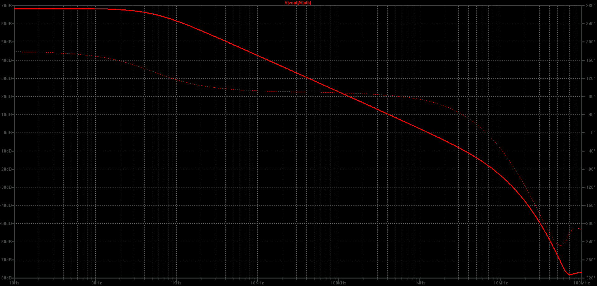

Чтоб два раза не вставать: нашлась такая модель от Корделла.
На 20к не набирается и 40 дБ петлевого, только 36 - это при Скорр 10 пФ Миллер-1.
И он потратил на эти 36 дБ туеву хучу дорогих деталей.
Чисто тебе диверсия и саботаж.
Или вот, привет донне Розе д"Альвадорес.
25 дБ/20к
Каков молодчик!

И ООС должна быть токовой, тогда она мощная и пробивает все преграды на своем пути,а значит - быстрая и точная.
Слабые места схемотипов с ТОС:
1. Низкоомная нагрузка первого каскада, зона 1, не позволяет достичь высокого усиления каскада и, отсюда, петлевого усиления. Если в схемотипе Лина с НОС усиление входного дифа можно довольно просто нарастить установкой зеркала из двух бросовых транзисторов, то тут на формирование ГСТ нагрузки необходимо потратить 4 транзистора, два из которых должны быть высоковольтными.
2. В довесок к низкоомной нагрузке - по соображениям температурной стабильности невозможно полностью отказаться от резисторов в эмиттерах входной четвёрки, зона 2, также уменьшающих петлевое усиление. На них должно падать минимум 10Ut, или 250 мВ.
3. Резисторы меняют от нагрева своё сопротивление, а в цепи токовой ООС они нагреваются в такт огибающей сигнала, зона 3. Непонятно, как избавиться от искажений, если искажения вносят сами резисторы ООС.
На эти принципиальные косяки ТОСных схемотипов накладываются бока конкретного разработчика, как вот тут, с двухкаскадным ВК Шиклаи. Выше о Шиклаи в ВК уже говорилось.
Эта схема мне совсем не нравится.
Вас, Петровых, не поймёшь: ей - нравится, тебе - не нравится. Только что ты любил ТОС, теперь ты понял, что больше её не любишь.
На 5 -8 транзисторов больше или меньше,это не принципиально.
Принципиально то, что их надо как-то располагать, причём, по законам схемотехники, а ты их не знаешь.
Ну там токи то совсем маленькие,с чего им нагреваться?
Ты точно считал то, о чём утверждаешь?
Выходной сигнал 30 В нагревает резисторы ООС мощностью 660 мВт в среднем, а на НЧ усреднение отключается, и резисторы рассеивают 1,3 Вт в пике. Это сразу вынуждает применять там резисторы ватт на 5 в сумме, и то, искажения на НЧ это полностью не устранит. Кроме того, на цепь ООС усилитель на номинальном выходном напряжении тратит ток 50 мА, что сравнимо с током покоя ВК. Какой даун придумал этот схемотип, дубля не отстригу.
(На схеме написано: Тон Гизбертс. Ну, так сразу бы и сказали. Расходимся, тут нет ничего интересного)
Я бы так никогда не стал делать,ибо толку от нее в таком включении - мало.
Хоть ты нормальный.
