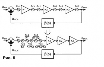

Как машина состоит из узлов, так усилитель складывается из каскадов.
Каскады вносят нелинейные искажения: гармонические и интермодуляционные. Каждый каскад - свои, качественно и количественно:
Против каждого из них есть меры, выполняя которые мы можем строить машины высокого уровня линейности.
Эти меры и должны быть разобраны в этой теме до уровня кодификации:

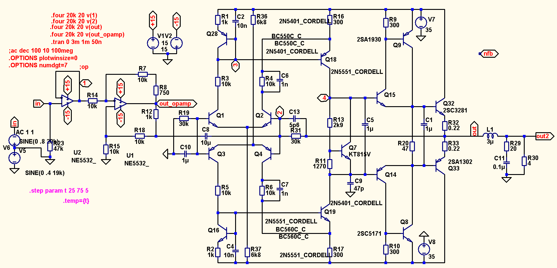

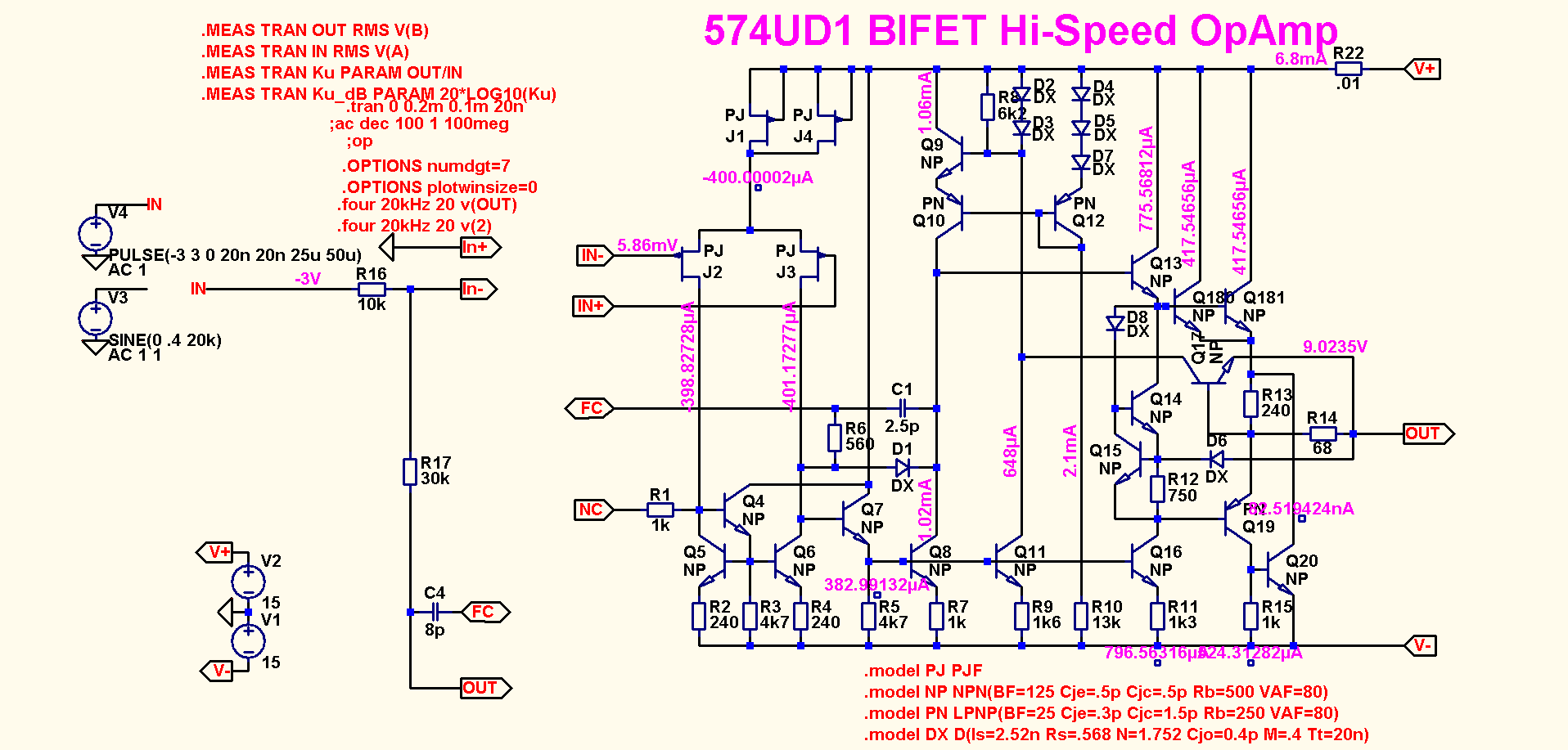

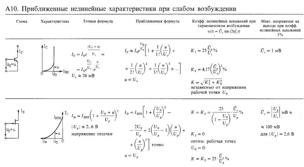

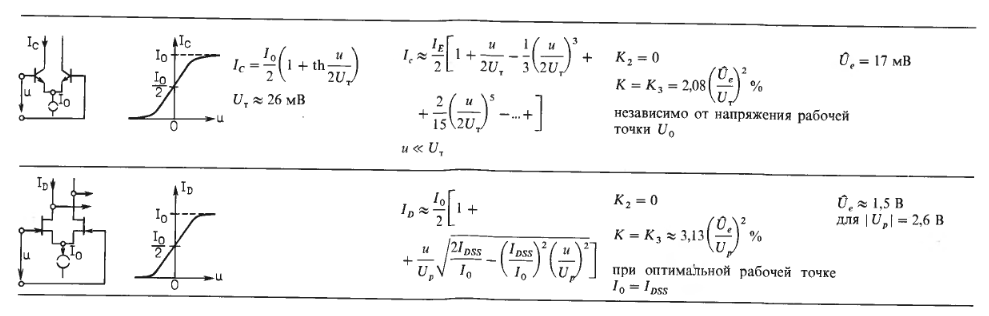

Пример 1:
1.1. Нам приносят сверхценную схему и пророчат немыслимый кайф от её повторения, тем паче - прослушивания.
1.2. Нам надо дать хорошо мотивированное экспертное заключение о ждущем нас чувстве: его знаке и величине.
1.3. Для этого нам надо проставить по всей схеме, на входе и выходе каждого каскада, точки съёма характеристик этих каскадов, плюс, само собой разумеется, точка съёма на выходе всего изделия.
Итаг, для точки V(1)
Total Harmonic Distortion: 0.000071%(0.000000%)
Это прилично. Всё же, Мать-Заступница стопроцентовая ООС сделала своё дело.
Заметим, всё-таки: не все ОУ смогут остаться линейными на входе усилителя при работе от РГ с высоким выходным сопротивлением, а мер линеаризации для такого случая не предусмотрено - это минус.
Для второй точки: V(out_opamp) мы имеем такой ответ:
Total Harmonic Distortion: 0.009049%(0.008977%)
Сверяем его с нужным нам, или, хотя бы, современным уровнем искажений с тремя голыми нулями после запятой и максимум единицей в четвёртом знаке: 0,000.1%:
0,009 - это 9 тысячных процента, что превышает требуемое значение аж в 90 раз.
Вывод: шлак, гуано, дрянь и погань.
Уже на этом этапе схему можно вбить плашмя в любое подходящее вам ухо автора.
Но так как он ОУ не производит, и может потянуться на гораздо более линейный прибор, временно игнорим данные по этой точке. Потом мы к ней ещё вернёмся.
Для точки сравнения V(2) имеем значение:
Total Harmonic Distortion: 7.844601%(7.870580%)
Вот как раз оно не говорит нам ничего плохого: большие искажения разностного сигнала - свойство ООСных усилителей.
Как нарисовано тут справа, после УГО лампочки, все искажения собираются на входе каскада сравнения. Вот в нашем примере их собралось 8%.
На рисунке УГО лампочкой показан неискажающий каскад сравнения, потому будем считать, что лампочка - просто соединение резисторов делителя ООС.
Потому для V(out_opamp) мы получили Кг 0.009049%, что второй каскад концептуальненько собран, как источник тока, выход его - высокоомный и часть искажений из точки сравнения пролезла на выход безвинного ОУ.
Временный знак точки 2: норма.
Для точки V(3)
Total Harmonic Distortion: 3.142758%(3.142833%)
Точка 3 - вход каскада с ОЭ. Видя на выходе уся 0,003%, понимаем: во исправление искажений ОЭ+ВК до указанного уровня ООС распорядилась подать на вход ОЭ 3% искажений, следовательно, Кг каскада = 3,14%.
Каскад - дрянь, однозначно втопку.
Обращаемся к посту 1, смотрим количество искажений, вносимых ОЭ, понимаем: вердикт справедлив.
Для точки V(4) имеем:
Total Harmonic Distortion: 0.273611%(0.273669%)
Это значит, что Кг такого выхлопа - 0,27%, что чрезвычайно много, по сравнению с тройкой дедушки Локанти - более 13 раз. Или, что то же самое: на эксперименты с тупорылой Шиклаей в ВК потеряно 22 дБ линейности.
ВК дрянь, шлак и гуано. Фтопку, однозначно. Если захочешь сделать подобное, обращайся в эту тему, смотри, что из этого выйдет.
Итог всему: V(out) показал такое качество:
Total Harmonic Distortion: 0.003204%(0.002894%)
Это очень много. Нам надо не более 0,000.1%.
Вывод : основной вклад в искажения уся вносит каскад с ОЭ. Надо применять спецмеры для его линеаризации. Второе: ВК плох, Шиклаи в ВК не применяйте.

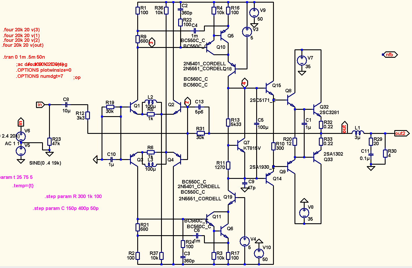

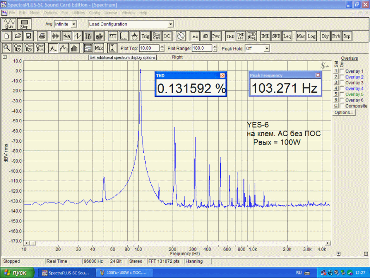

Меняем ВК до Локанти, а импортные силовики - на старые добрые КТ818/19: 0,13%.
Олд скул, чо тут говорить.
Не играйтесь в концептуальность без симулятора.
17 Июл 2022
2,543
519
Про Шиклаев во входном дифф-каскаде, и про следящее касодирование (ОБ над дифф-каскадом) будет рассказ?
СМЕРШ
30 Янв 2024
1,185
1,043
Poland
Stargard

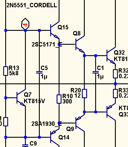

Что было: введён каскод.
Эффект: отрицательный, Кг вырос.
Почему?
Такое впечатление, что Корделл прописал 2N5401_CORDELL и 2N5551_CORDELL напряжение квазинасыщения. При малых Укб они плохо работали. Пришлось ввести следом
двухэтажное питалово УН - ВК с разницей 15 В.
Всё равно, меньше 2,5 тысячных искажуха не падала, а это позор: тема-то учебная.
Снятие зеркал тоже не шибко помогло.
Осталось последнее: снять все ОУ.
Заодно КуООС снижен с опрометчивых 30 до более вменяемых 9 раз.
Всё равно, Кг упёрся в 1 тысячную и вниз не собирался.
Тогда я сделал, как Неуло: ввёл повторители перед каскодами.
Заодно пришлось менять коррекцию на двухполюсную.
Не, Кг высок.
Тогды была брошена в бой тяжёлая реактивная артиллерия: вольтодобавка С4С8 в нагрузку входного дифа.
Потомушта, как я уже говорил, в Линах и Личах, а также - ТОСниках, слабое место схемотехники - низкоомная нагрузка входного каскада. Вольтодобавка её увеличила.

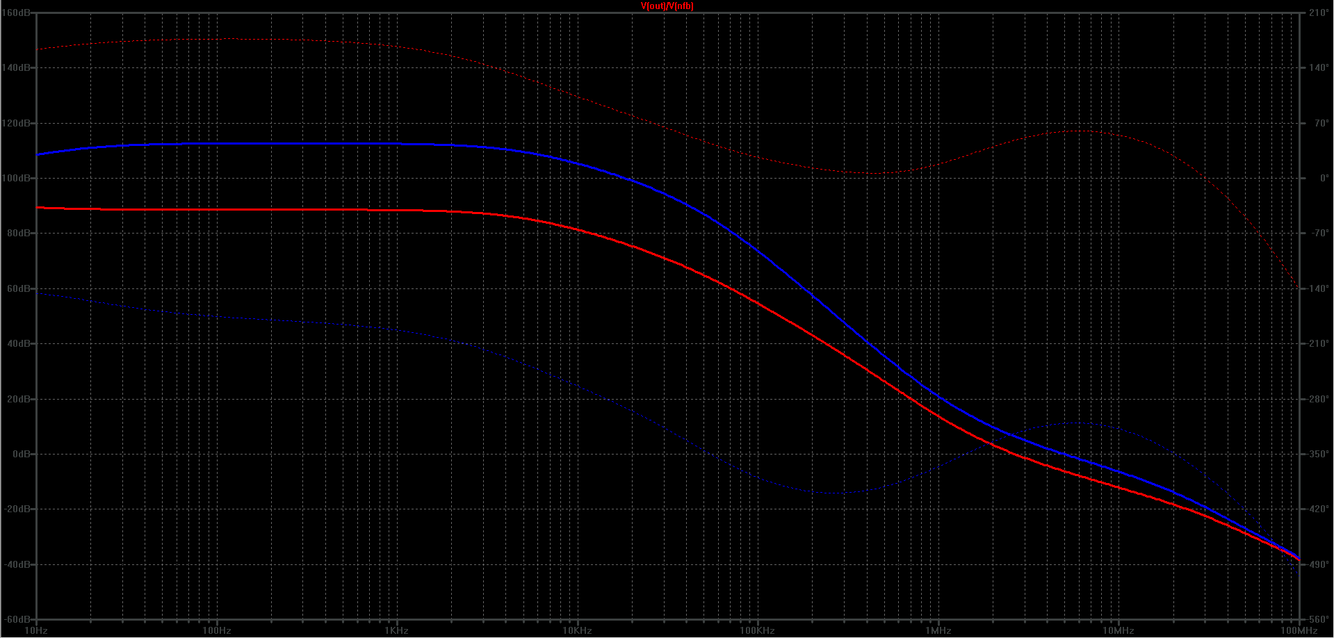

После этого усиление возросло, поэтому коррекцию пришлось ещё раз апнуть:
Вуаля: 23 дБ выигрыша в усилении, и V(out) Total Harmonic Distortion: 0.000.114%(0.000000%)
А это вдвое лучше, чем у модели ВВС-2011.
Такшта: ищите свои фемтосекунды настоящим образом.

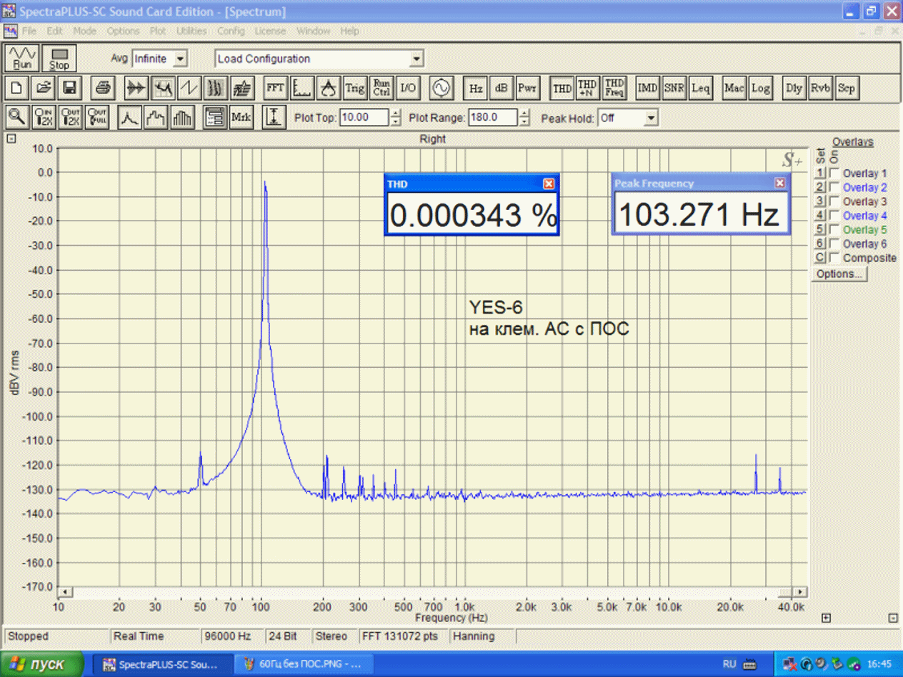

Прикольненько так. Спектр не смотрим, а убиваем Кг настолько низко, чтобы все гармоники были на уровне шума? А каскодники пахнут Суховым )) Я бы нагружал УМ не резистором, а хотя бы эквивалентом динамика НЧ, Сэлфовским, например. А можно и двухполоску с провалом импеданса на частотах 5...8 кГц подключить вместо резюка. Всё чище проверка будет, начнут транзюки ВК некрасиво по фазе от/закрываться. Попробуете?
И - я прощелкал: на какой частоте Вы смотрели Кг?
17 Июл 2022
2,543
519
А Юли толку? Я тебе сверхлинейник нарисовал, дофига ты меня послушал?
Это в теме про "Корвет 100У-068СМ"?
В нарисованной там схеме требовался ток покоя под 100mA, что неосуществимо с теми куцыми радиаторами, что спрятаны глубоко в недрах его невентилируемого корпуса.
Та тема не про сверхлинейность любой ценой, а про то, что можно причинить этому усилителю, - без полной замены его внутренностей! - чтобы снизить уровень искажений.
Я взял модель К(Р)544УД2 на rcl-electro.ru, поэтому и зашёл туда сказать спасибо за неё. :)
Надо взять на вооружение!
Однако, - вопрос:
  • как проявит себя эта цепь в перегрузке?
Я опасаюсь конденсаторов в сигнальных цепях...

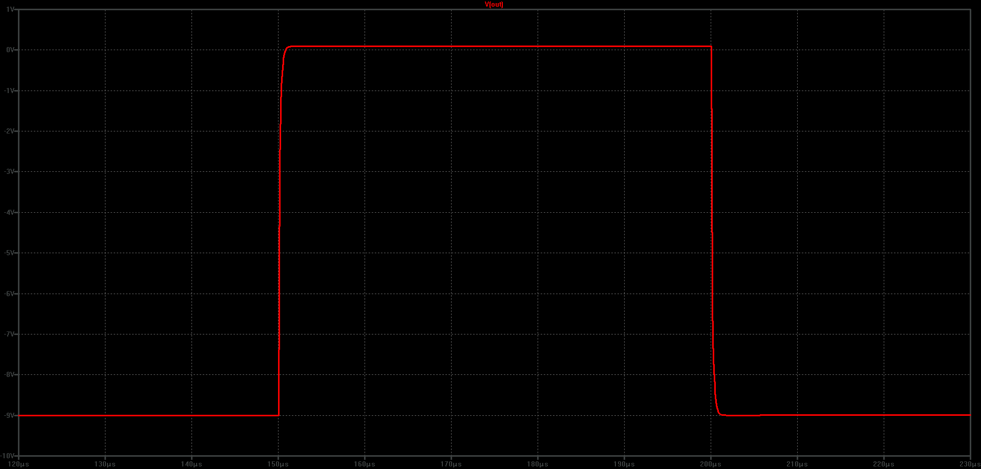

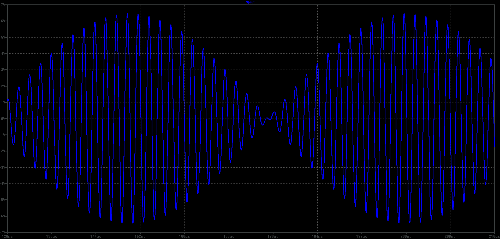

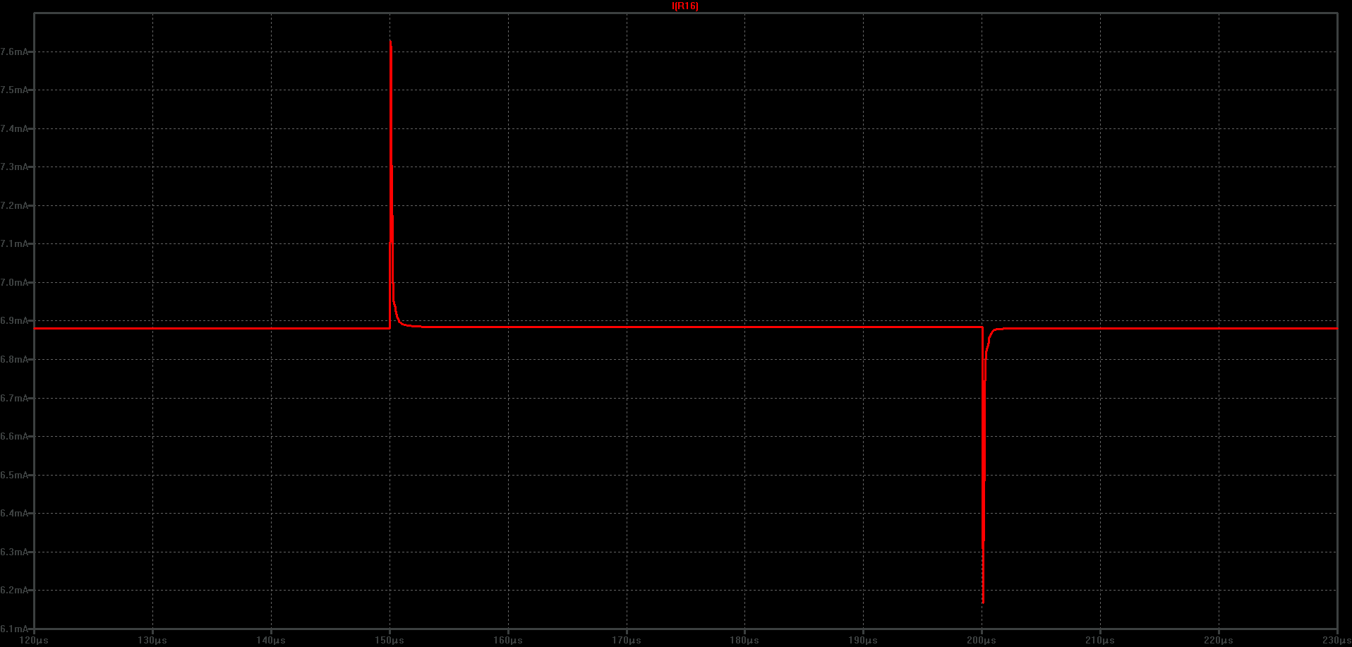

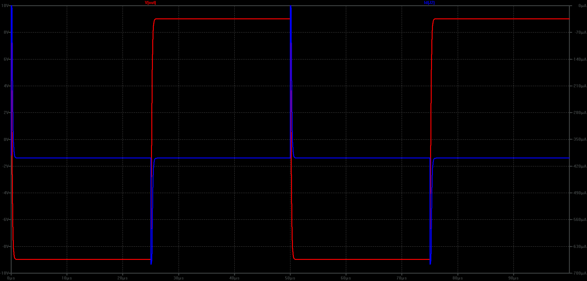

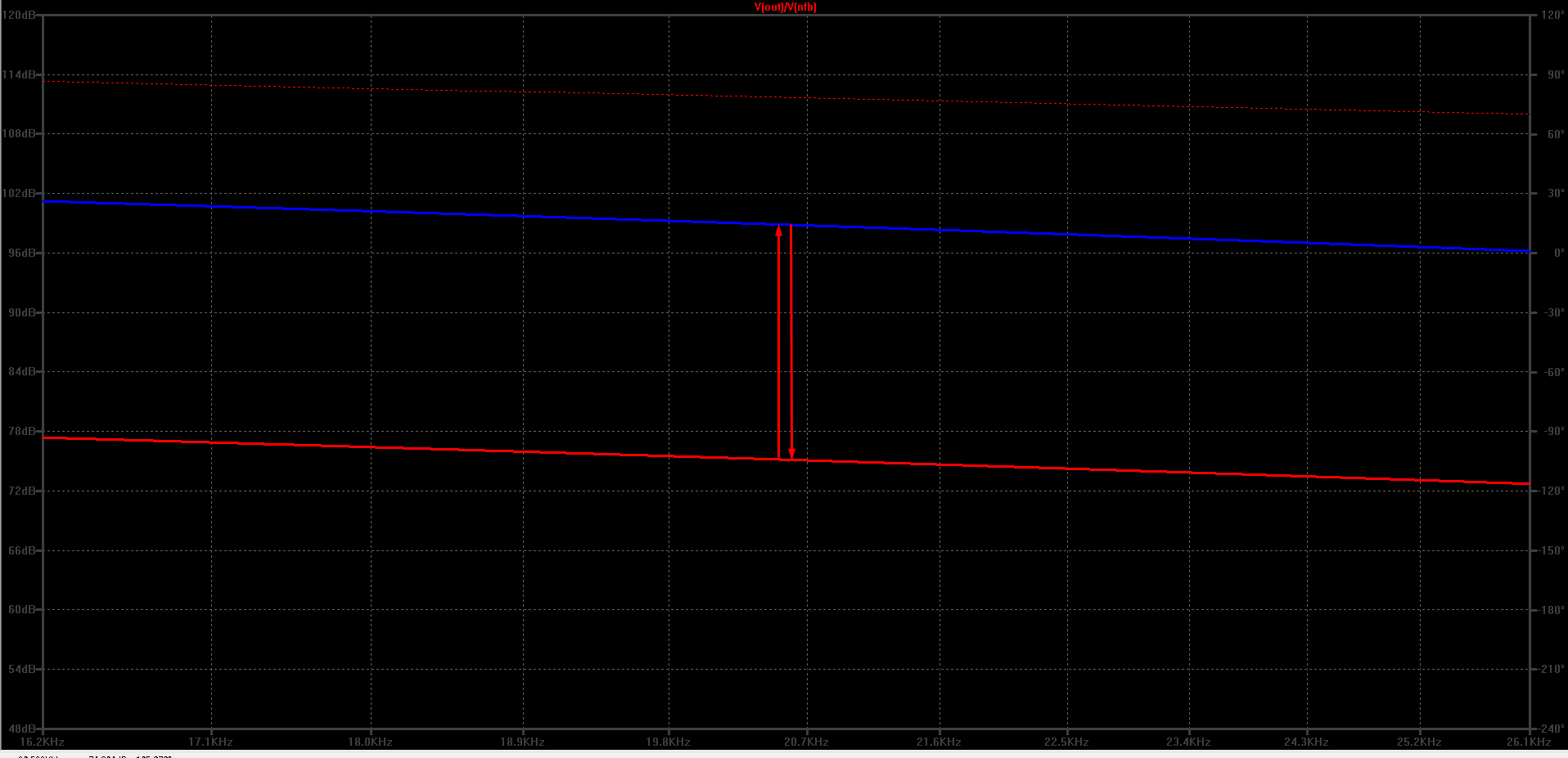

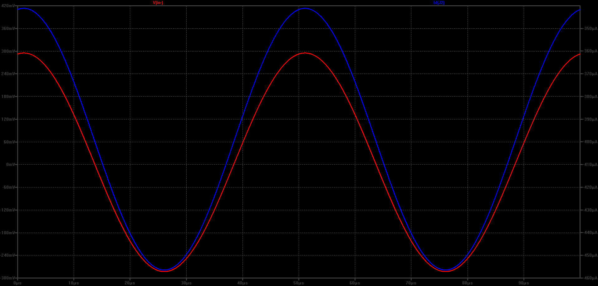

Так вот, чего я сказать-то хотел?
Не глядя ни на какую ПХ, получен усь с вот таким усилением меандра.
Не, это ещё не всё. Там один пенс мечется, всё старается присунуть какие-то фемтосекунды, угрожает меандрами от Батя.
Бать - пацан зелёный. Бать - зеленее вечнозелёной птицы баобаба.
Потому, что мало меандр усилить. Надо, чтобы меандр не смог каскады в отсечку вогнать.
Не может. При среднем токе порядка 2,5 мА выбросы в ту-иную сторону не превышают 0,5 мА.

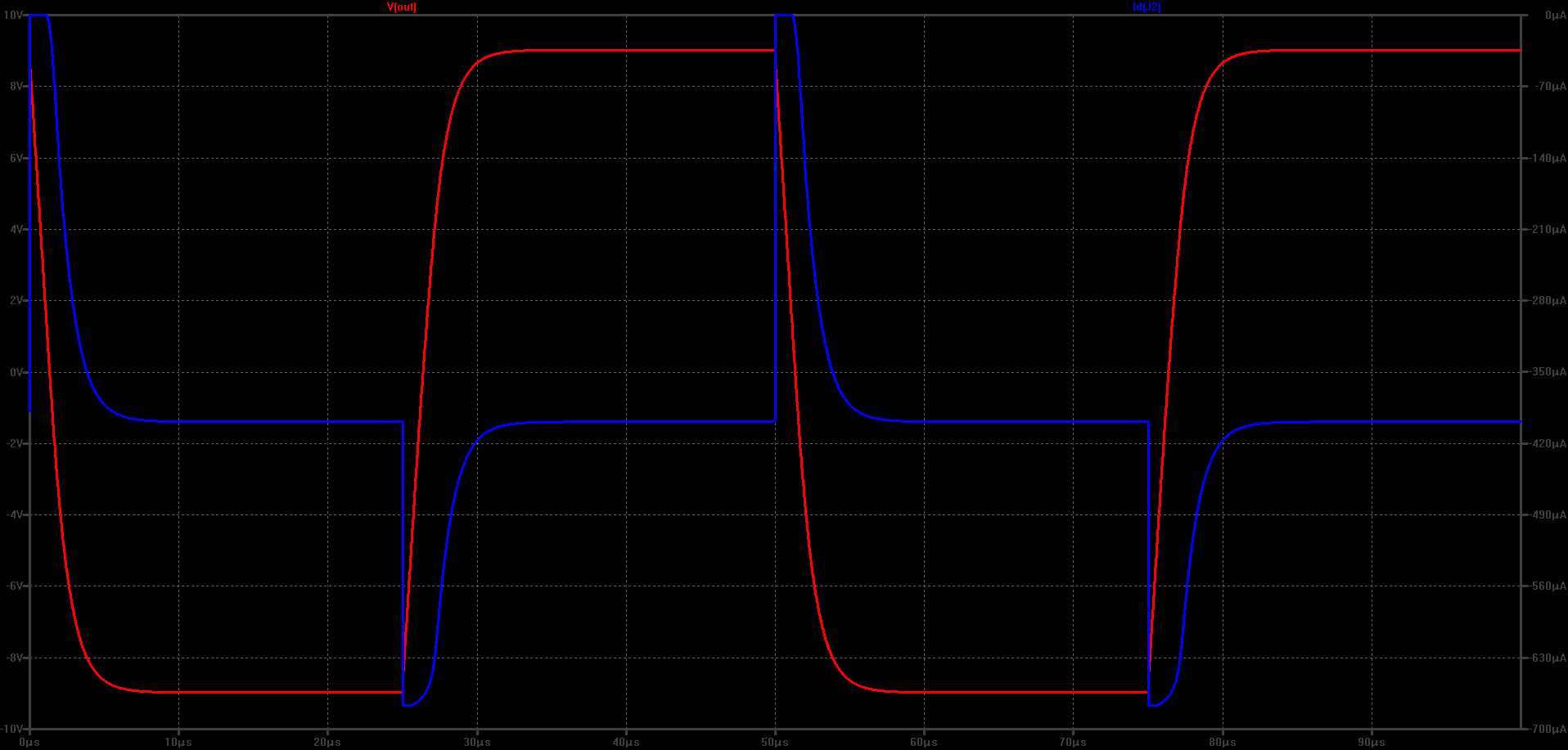

Это ещё зачем?
Это затем, что запертый негр не идёт играть в баскетбол. Запертый транзистор входного дифа, с которым получены фокусы местечкового гуры, не слушается больше ООС, и усь работает со страшной натугой.
А тут - всё норм, транзисторы дифа отрабатывают меандр,
НЕ ВЫХОДЯ ИЗ ЛИНЕЙНОГО УСИЛИТЕЛЬНОГО РЕЖИМА.
Но для работы ООС нужна полная петля, все транзисторы.
Как с ними-то?
С ними просто и зер гут: ВК не отсекается никогда, так как его плечи работают поочерёдно.
А ОЭ УНа - вот:
Из 7 мА тока покоя выбросы тока составляют 10%: по 0,7 мА вверх, вниз и в остальные стороны.
Могу на 247% уверенности сказать, что батевский усь таких издевательств не перенесёт: запрутся транзисторы входного дифа и разорвут ООС. После этого разговаривать о каких-то усилениях какого-то меандра будет палевно излишне: усь, по факту, превращается в тыкву импульсный.

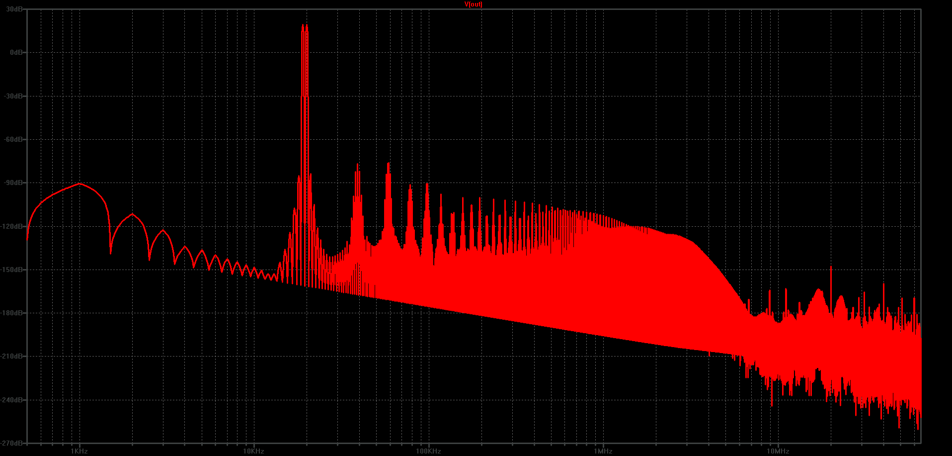

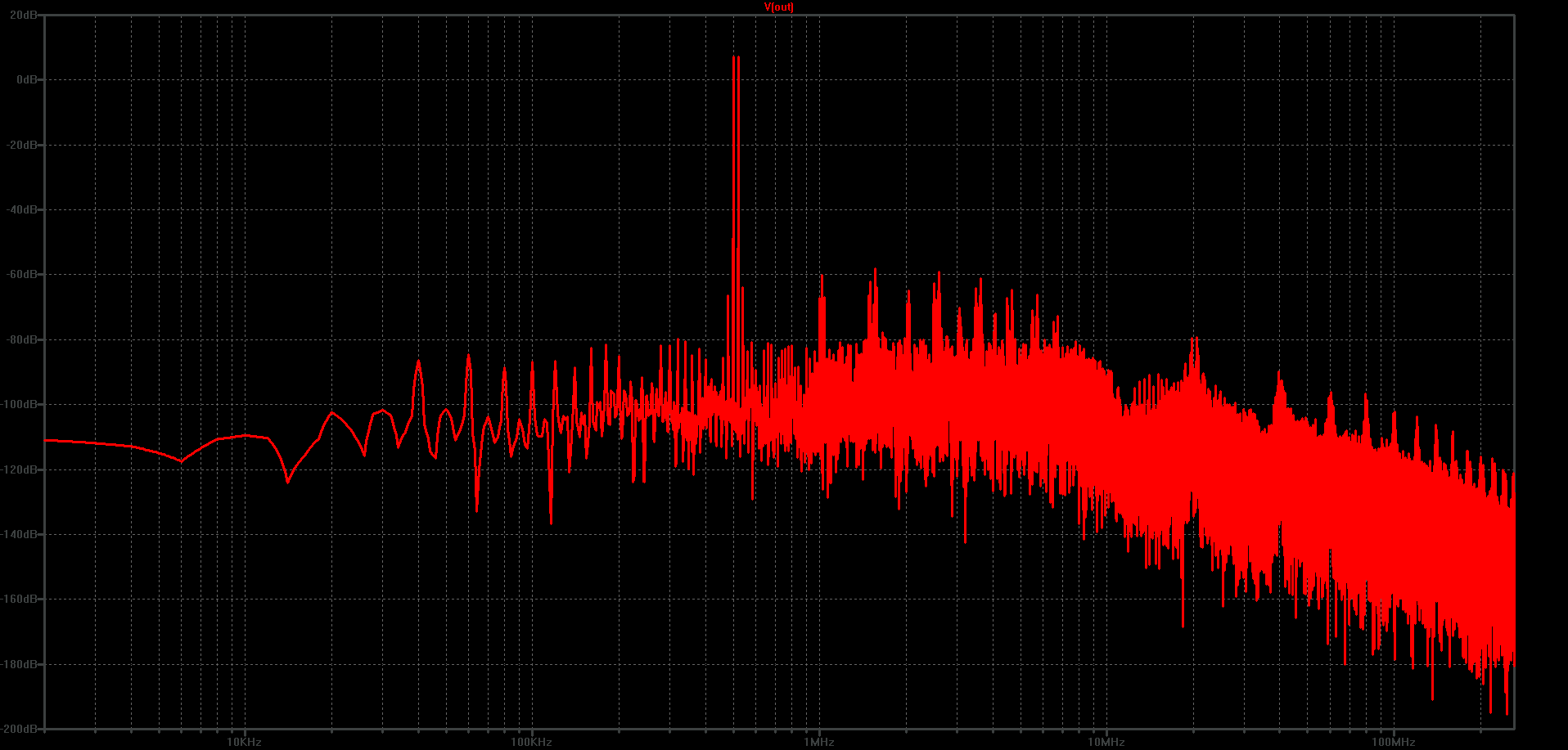

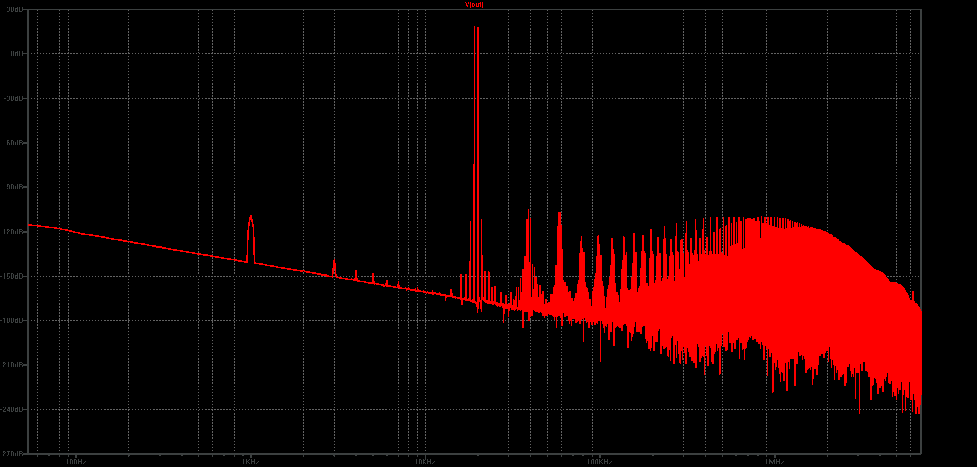

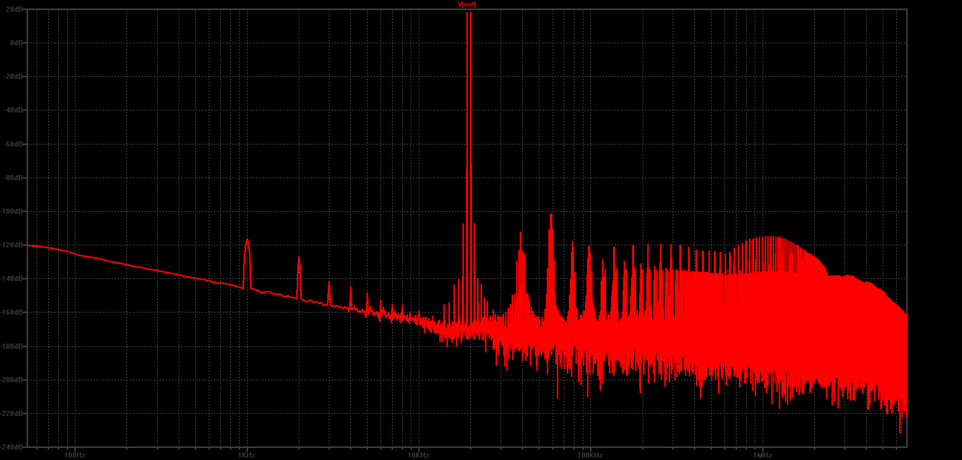

Ну, и последнее по Соколу.

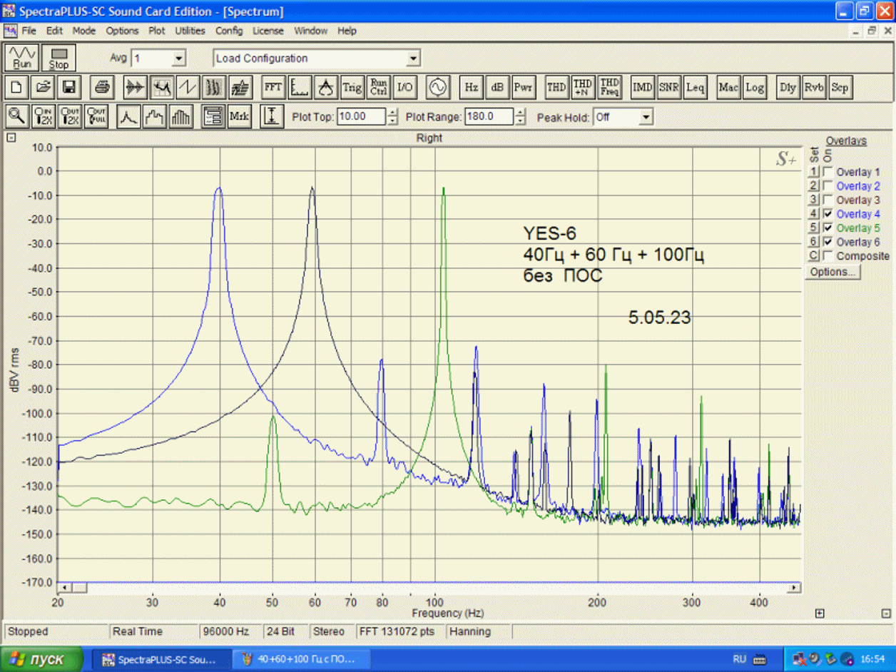

Старый подлый агеевский трюк с усилением частот середины СВ-диапазона. Но нам того мало, и нужно сделать трюк подлее агеевского. Это просто: разнести частоты на 20к, чтобы разностная палка попала в зону самого низкого петлевого усиления:
Толкование по облакам в небе: все ВЧ-гармошки от 500 и 520к лежат ниже 67 дБ. Юбка 480 и 540к лежит на -70 дБ от 6 В выходного напряжения. Палки разностной 20к не видно, можно лишь констатировать, что она - ниже -109 дБ от 6 В выходного.
Никакой Бать так не может в принципе. Зовите Селфа, Кордела - не могут такого и они.

Итак, скорость нарастания.
Выше уже было показано, как правильно усиливать меандр и сделать из уся высоколинейный антенный усилитель средневолнового диапазона.
А как сделать тупо и неправильно?
А просто. Надо посчитать 2+2 и вывести: 5.
5 В/мкс - и всё в шоколаде.
Это не шоколад! И не ешьте жёлтый снег!
Дело в том, что, поведясь на тупорылые цифры Федотова со товарищи, мы сделаем себе горе.
Вот старый добрый К574УД1. С коррекцией 8 пФ скорость нарастания - 36 В/мкс:
Но нам-то хватит и 5 В/мкс. Ужесточаем коррекцию под вычисленные Теодотовым значения:
Разница: я делаю так нарочно, зная, шо оно выйдет. Федулов не знал, и считал просто, аки мык собачачий: за столько-то микросекунд сигнал должен нарасти до таких-то вольт, делим одно на другое - всё, инженерская зарплата отработана, результатом можно охмурять даунов, а можно рассылать всем желающим: вот, сами убедитесь: 5 В/мкс. Если у кого в моску проверочный блок не установлен - он наш.
Это была присказка. Сказка - вот:
Транзистор входного дифа запирается НАГЛУХО. Вот они, ваши 5 В/мкс.
А исходно было как?
А тоже запирался, но - скромнее, на 100 нс, а не на 1,2 мкс.
Ну, и шо? - спросят люди, ковыряясь пальцем в носе. - Мы ж импульсных усей не делаем, что нам те микросекунды?
А вот што будет на звуке. Двойной размах тока транзистора дифа - 100 мкА из 400, разностный сигнал - 300 мВ. Никакого звука. Ни малейшего.
Раньше-то как было?
36 мВ разностного, 10 мкА - двойного размаха.Смотрите формулы расчёта искажений полевого дифа в первом посте: у какого варианта искажухи меньше?
Ответ: 2 тысячных против 7 тысячных, на ровном месте и по воле сотоварищей.
Понимаешь теперь, почему скоростные ОУ стоят оглушительно больше тихоходных?

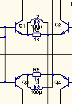

Для корректного сравнения этих двух типов ВК токи их вертикальных комплементарных пар нужно привести к равным значениям. А в предложенной Вами тройке Локанти токи первых двух пар в 4 раза больше, чем в ВК у Соколова.
СМЕРШ
30 Янв 2024
1,185
1,043
Poland
Stargard
Отрицаю правомерность формулировки. У Соколова токи меньше, так вернее. Зачем в предвыходе большой ток, RTFM Агеева.
Ёшкин Кот
1 Фев 2020
719
367
С RTFM'ами я знаком, и с тем, что у Соколова ток мал, я согласен. Потому и написал, что сравнить неплохо бы в равных условиях, т.е. поднять токи у ВК Соколова.

Итак, по Соколу, вдогонку:
Было -104 дБ. Ну, зато фемтосекунды хорошие.
-114, по всем продуктам, попадающим в звуковой диапазон, стало. Это с 3281/1302.
С 5200/1943 - -135 дБ 1к, -125 - по 18-21к.
Достойненько для такой простой схемы - и никаких фемтосекунд.
ИЧБХ, Кг на базе повторителя перед вторым каскадом усиления напряжения был 3%, стал - 5,6%.

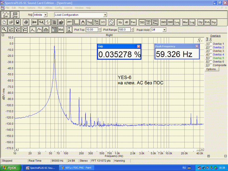

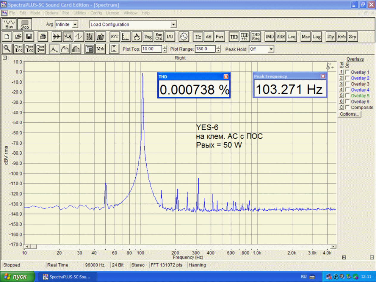

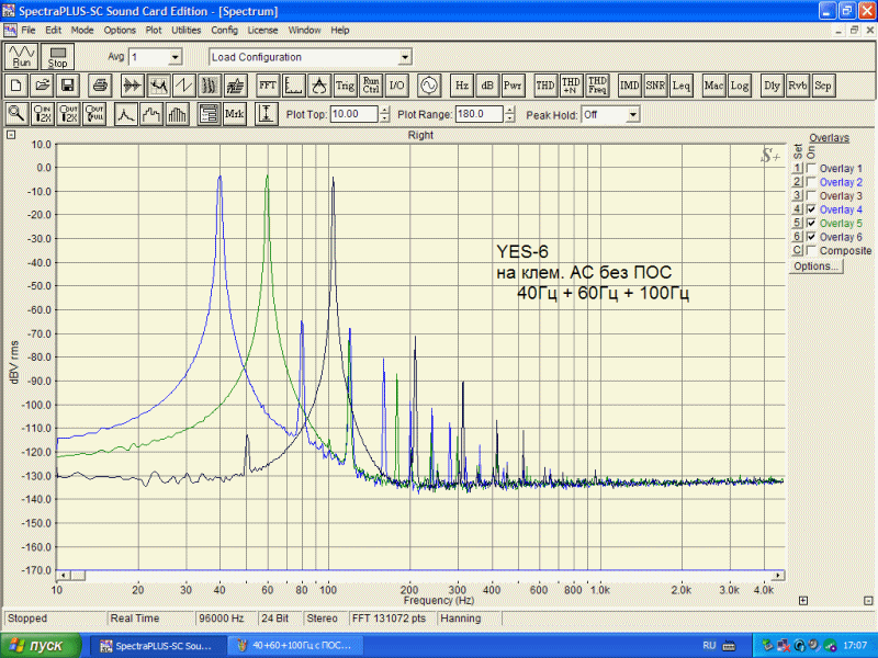

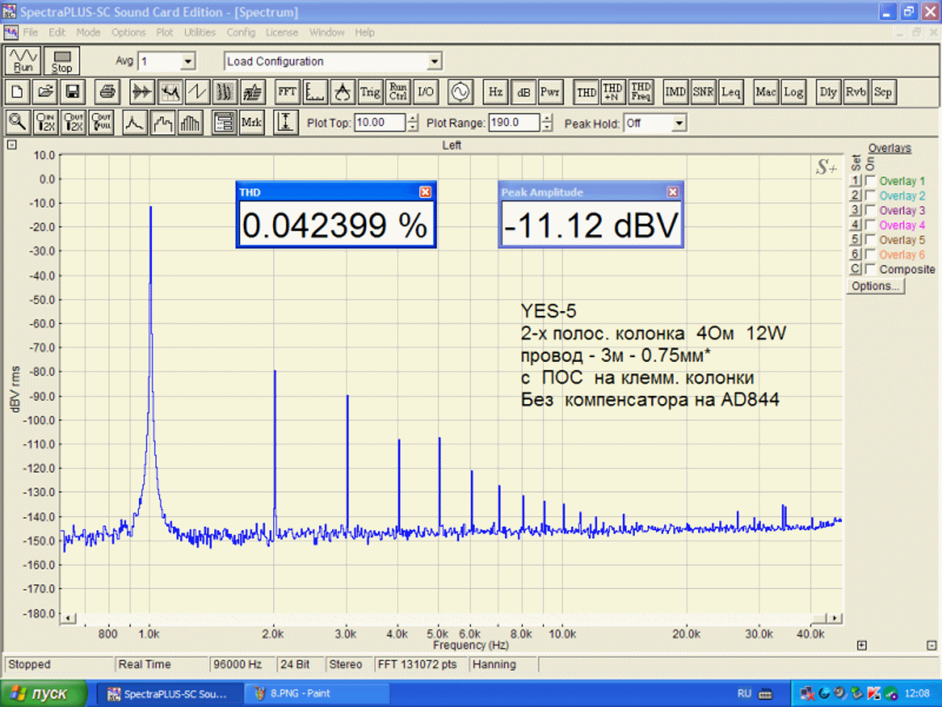

Данные деда советской звуковой и радио-схемотехники Геннадия Брагина:
Один ОУ повышает линейность в 130 раз.
100 раз или 40 дБ повышения линейности. Как с куста.

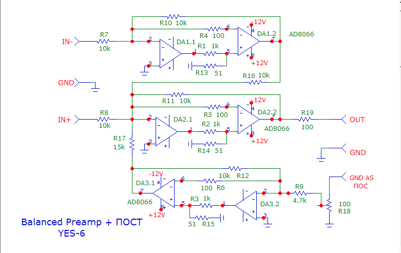

Схема измерения искажений.
АС/динамик подключен/ы так:
горячий вывод - АУТ,
земельный: ГНД,
провод компенсатора: ГНД АС ПОС.
Общий смысл происходящего: Кг и интермоды снижаются с применением компенсатора сопротивления проводов.
Следствие 1: аудиофилы вот эту кашу из десятых долей процента искажений ели взахлёб всю свою жысть, а нам рассказывали про сцены, микродинамики и прочую чистоту звуковых колебаний.
Следствие 2: лохи. Чистого звука они никогда не слышали.
Вот эти выбросы на ПХ без компенсатора обусловлены генерацией динамиками собственного напряжения. Динамики их с удовольствием воспроизводят.
Привет, любители драм энд бейса и упругих ритм-секций. Вы слушаете фуфель.

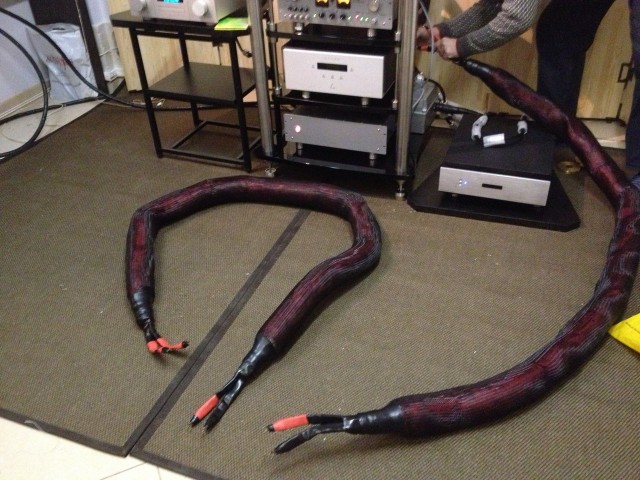

Например, Марков сделал акустические кабели в руку толщиной и забил на компенсатор.
А я смотрю на это всё и думаю о толщине выводов транзисторов в ТО-264.

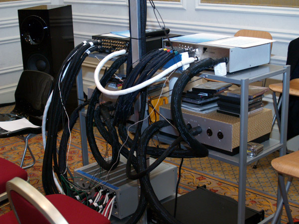

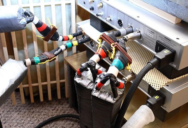

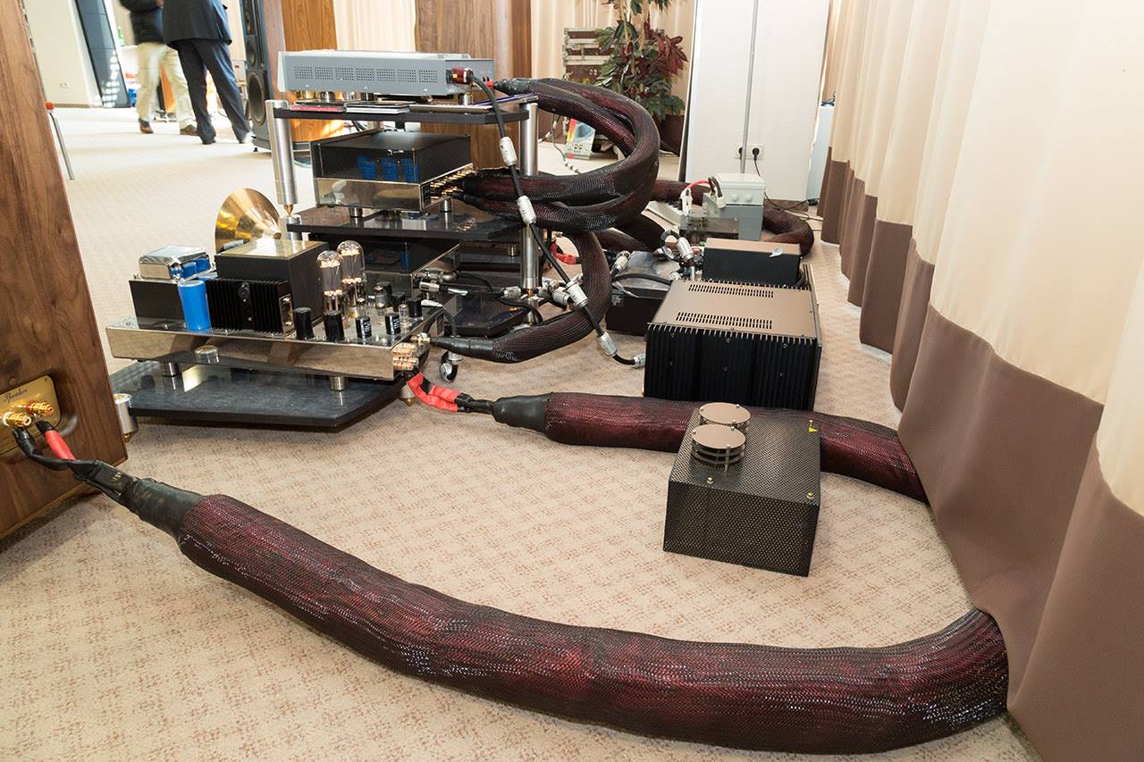

Петрову и канструхтырю на заметку, как говорится. ) smile_1
Провода у них толщиной в руку. И ферритовые кольца с китайскими подставочками. Т.М.
g2fxhipyakae0j4130owfw76zcui22i1.jpgIMG_0359.jpg.c233dc5af810f2a932b8fd738f1693eb.jpg
Видал что люди после приёма наркотиков творят? А ты знаешь что если надеть на выходной кабель кольцо- то он становится направленным? А я те счас даже цитатку подкину, моя любимая.
А знаешь почему вот так? Потому что скорость распространения звука в меди 4720м/с. У канструхтыря по проводам звук идёт. Не электричество а прям звуковая волна. А излучает её явно выходной каскад. На пьезо-транзисторах.
А кто будет компенсировать сопротивление проводов в фильтрах, катушках индуктивности, искажения в конденсаторах? СлабО?

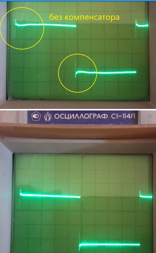

Секунду, что-то расклеилось. На Выходе УМ - допустим, обалденно чистый сигнал, КНИ=0%. После кабеля на зажимах АС - десятые доли процента нелинейных искажений? Откуда они там взялись? Либо нелинеен соединительный кабель, либо нелинеен входной импеданс АС. Первый как бы не очень реагирует на приложенное напряжение, при вменяемых плотностях тока. Значит, нелинейно входное сопротивление АС по причине постоянного изменения параметров динамиков из-за движения ЗК. Вопрос: сколько процентов искажений будут выдавать по звуковому давлению АС какой должна быть нелинейность импеданса АС с номинальными 4 Омами в момент, когда на их зажимах между условно идеальным УМ и кабелем с параметрами 0,05 Ом активного, 2 мкГн индуктивного сопротивления появится 0,1% нелинейных искажений?
Если я неправильно понял или трактую Ваше измерение - прошу с точки зрения физики объяснить правильно.
Компенсатор убрал 0,05 Ом выходного сопротивления проводов, на котором осциллограф увидел противоЭДС динамика . И что, Вы утверждаете, что после этого у динамиков (фильтров+динамиков) физически исчезли переходные процессы?
Слушают, что хотят, в соответствии с возможностями и переходными характеристиками своих АС, но никак не в соответствии с Вашими фантазиями о том, что компенсатор проводов, например, повлияет на гудение ЗАС с добротностью за единицу, а отсутствие оного помешает качественно слушать нормальные АС после кабелей вменяемого сопротивления. Компенсатор устранит лишь напряжение на соединительном кабеле, наведённое динамиком, а динамик будет продолжать "фуфлить", по Вашему выражению, в соответствии со своей полной добротностью, какая будет у него при выходном сопротивлении источника сигнала ровно ноль, при включенном компенсаторе, и 0,05 Ом - при выключенном. Ахвингеть разница динамику, особенно после катушки ФНЧ сопротивлением 1/10 его активного сопротивления ЗК!
Короче, мил человек, тут Вы прогнали.
"Бесполезняк. Если доведётся до тяжкой нагрузки, можно набросать выходников. На устойчивость это не повлияет, а больше меня ничего не волнует."
Классная заявка: на резистор УМ пашет, больше меня ничего не волнует!
Бывает. Иногда и прекрасные люди немножко загоняются. Простим им эти шалости узкой специализации.
