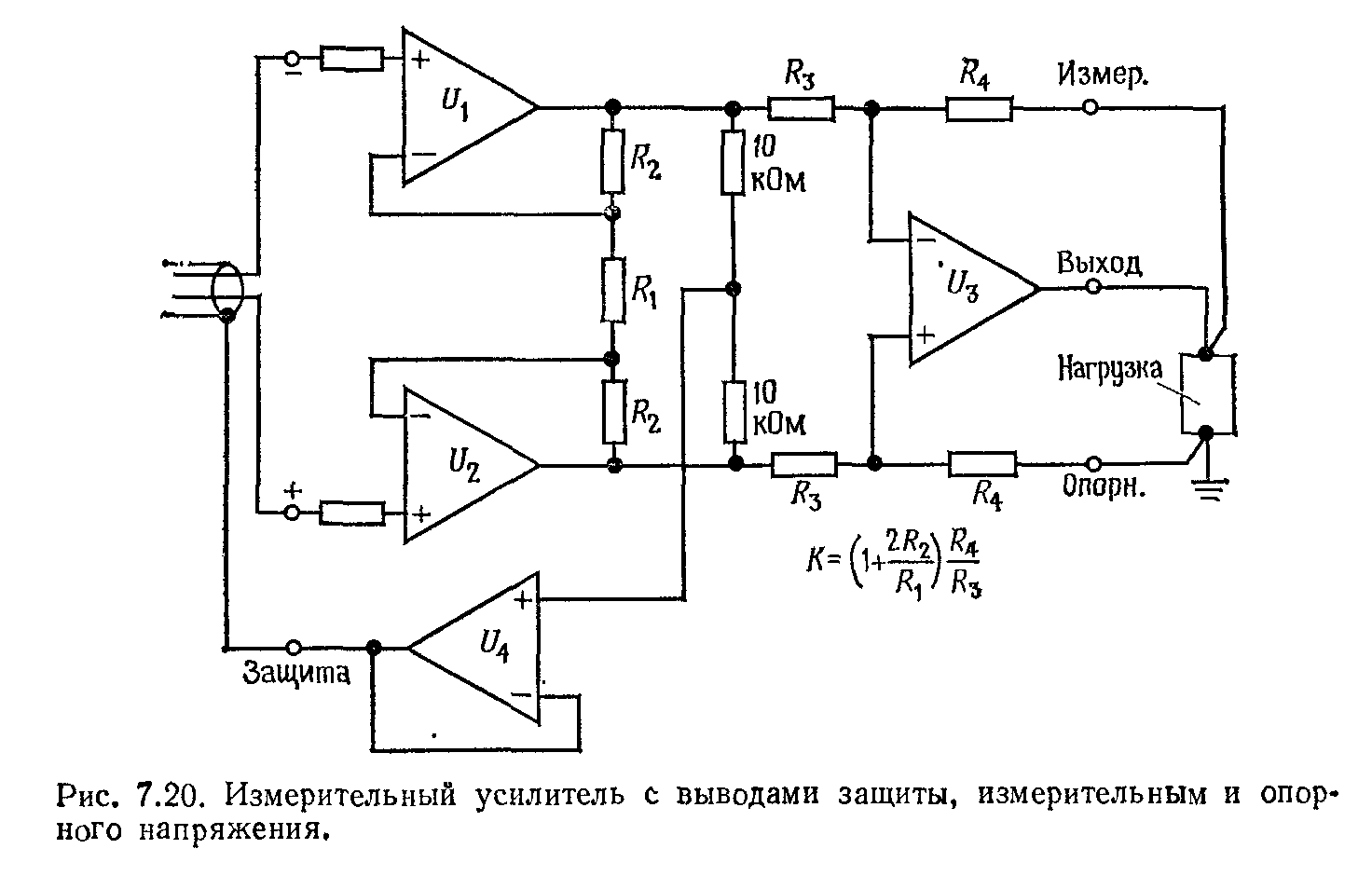

slami
15 Янв 2021
1,403
1,087
Иркутская обл.
Вячеслав
ОС в усилителе стабилизирует выходное напряжение, ПОС с малоомного резистора стабилизирует выходной ток, соответственно использование их вместе стабилизирует мощность при изменении нагрузки

slami
15 Янв 2021
1,403
1,087
Иркутская обл.
Вячеслав
В измерительной технике для поддержания эталонного значения на нагрузке, где нужна высокая точность передачи используют инструментальные усилители, почему бы не использовать их в аудио
Можна обійтись без ПОС, просто зменшуючи вихідний опір підсилювача.
Послідовність літер: "коефіієнт демпфіювання."
Это способ поддержания выходного напряжения независимо от изменения нагрузки простым способом, но не мощности в нагрузке
