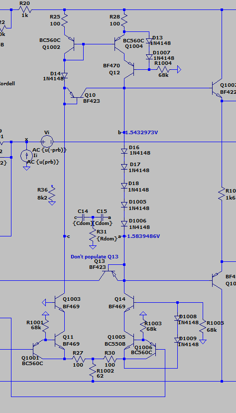

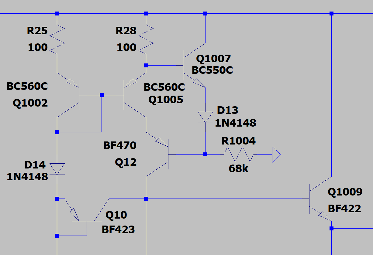

Сделай эмиттерные резисторы регулируемыми, как в ОУ. Резик, куда сливается ток диодов, д.б. меньше.
Пробовал я уменьшать сопротивление резистора R28, не помогает.
Вместо этого я придумал корветизацию Хаксфорда!!!
Транзистор Q1007 почти полностью устраняет мешающий ток, да ещё и один диод становится не нужен! :)
Противоперегрузочная цепь VD14,VT10 снова работает нормально.
КНИ не возрос.
Для симметрии и баланса токов - применил такую же корветизацию и в нижнем хаксфордизированном Баксандалле. :)
Полёт нормальный!

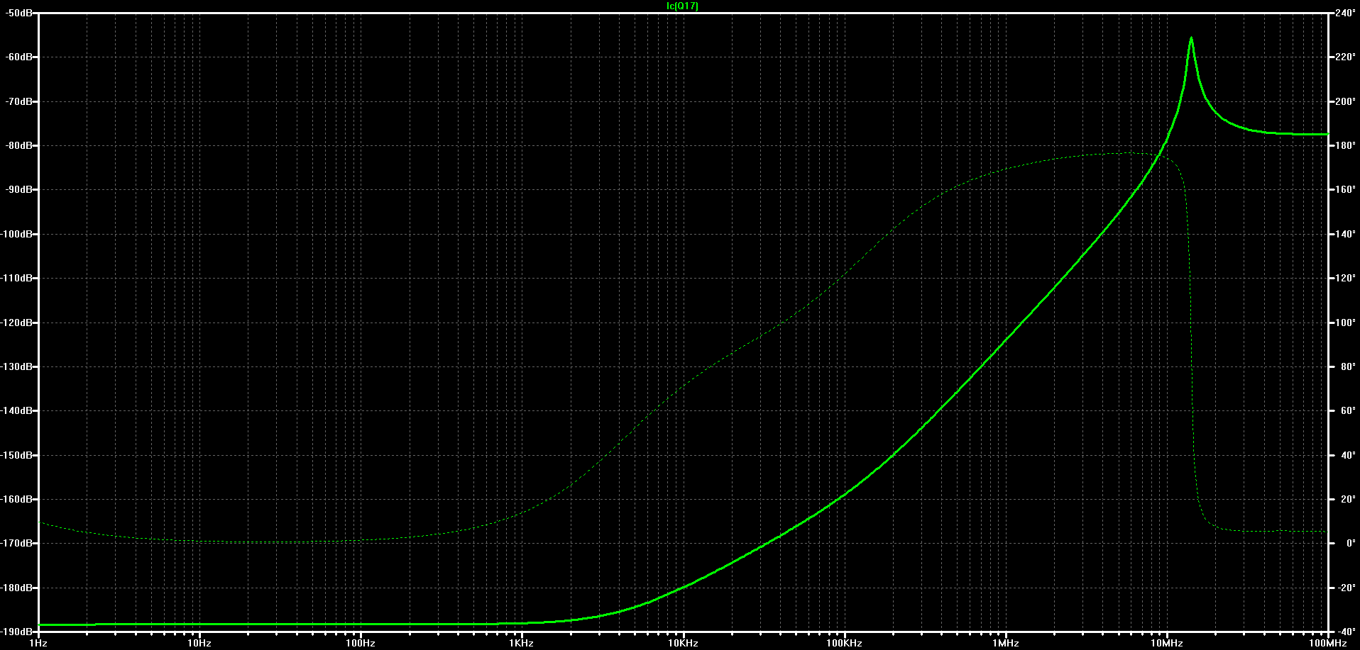

Стал проверять, что там с петлевым усилением, - начал сомневаться в показаниях LTspice'а:
  • на НЧ теперь 136dB
  • на 1kHz стало 132dB
  • на 10kHz и 20kHz осталось по 111dB и 104dB соответственно

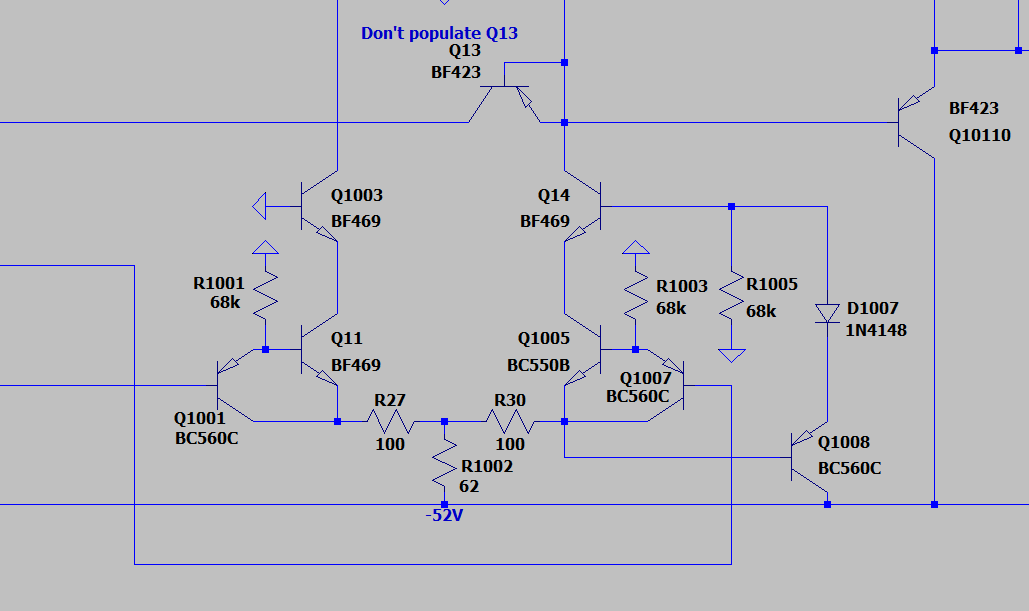

Для некоторой ясности, так выглядит теперь нижняя половина каскада усиления напряжения:
Мне не очень нравится то, что VT11 и VT1005 слишком разного типа. Чтобы выравнять токи в ДК и в этом узле, пришлось VT1005 взять с малой величиной h21, наверное BC550A подошёл бы ещё лучше (но модели его не нашёл).
Хаксфордизировать ещё и VT1001, VT1003, VT11 не хочу, - по КНИ разницы нет, а печатная плата усложняется. Хватит корветизированной хаксфордизации Баксандалла VT14, VT1005, VT1007 с помощью VT1008.
Корректирующая T-цепочка включена между коллекторами VT14 и VT1003, подсмотрел эту идею в теме про УНЧ "Кумир".

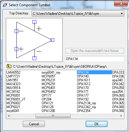

Вопрос на несколько другую тему:
  • допускает ли композитное включение двух ОУ работу при Ку всего устройства, равном 1 (при 100% глубине ООС)? Можно ли "скомпозитить", например, два К544УД2, чтобы получить в повторителе петлевое усиление на 20kHz больше 75dB?

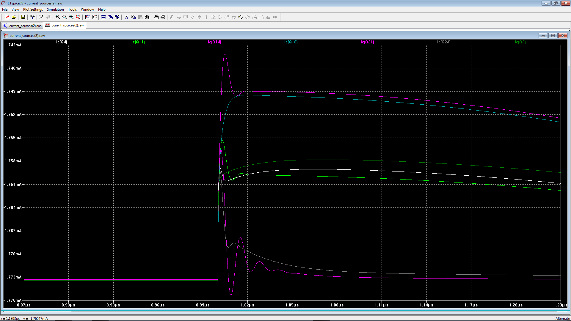

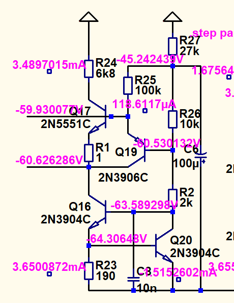

Ещё раз собрал коллекцию схем ГСТ, и, - совершенно случайно, - обнаружил превосходный образец.
Обратите внимание на узел вокруг Q21.
"Хаксфордизированный" ГСТ мне нигде не встречался, я просто решил проверить, что может получиться, если перенести те диоды, которые обычно задействованы в токозадающей цепи (Q8, Q11 и подобные варианты), в цепь линеаризации ОБ.
Если я не ошибся в расчётах, то динамическое сопротивление ГСТ на Q21 чуть ли не гигаомное на НЧ, и остаётся многомегаомным даже на ВЧ, где остальные варианты еле-еле вытягивают сотню килоом.
Посмотрел температурную зависимость тока, - с нагревом ток снижается, но не самым крутым образом (из рассмотренных схем). Возможность снижения температурной зависимости ещё не проверял.

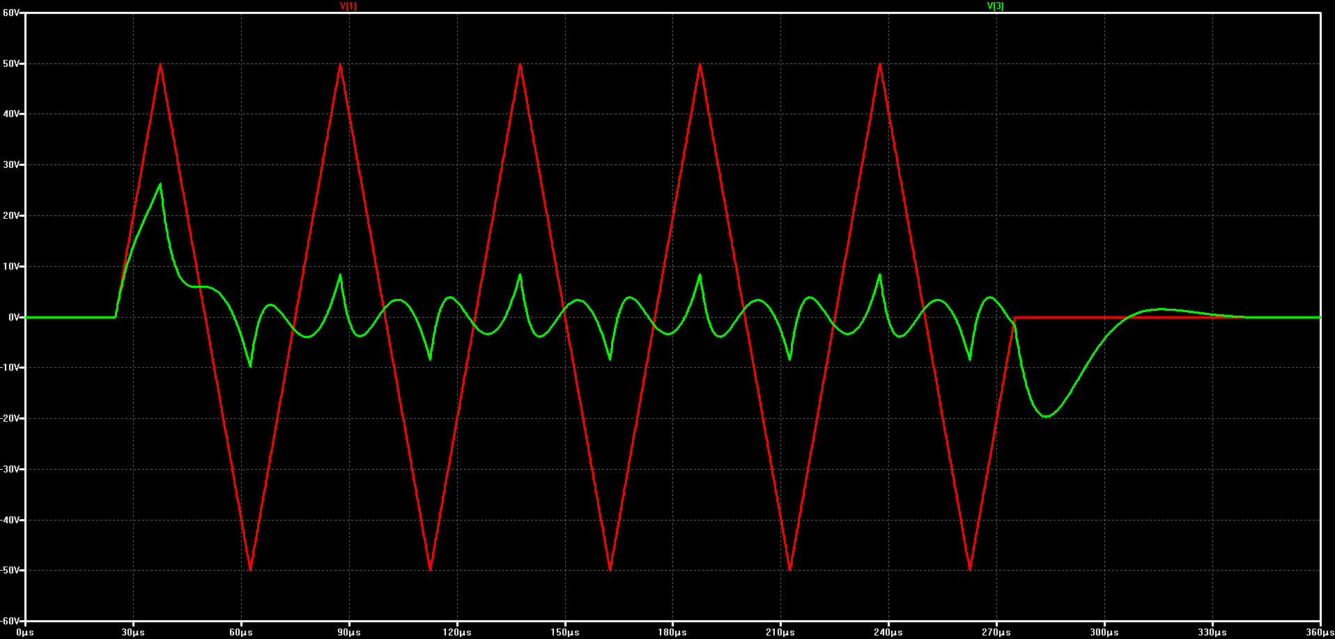

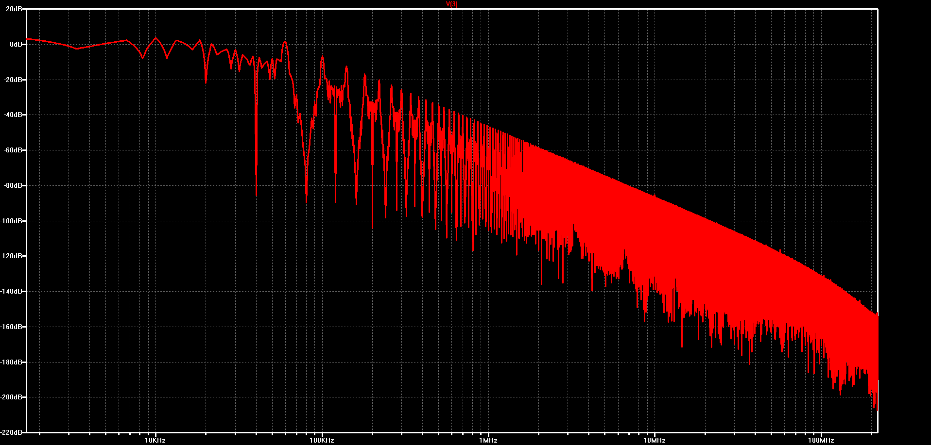

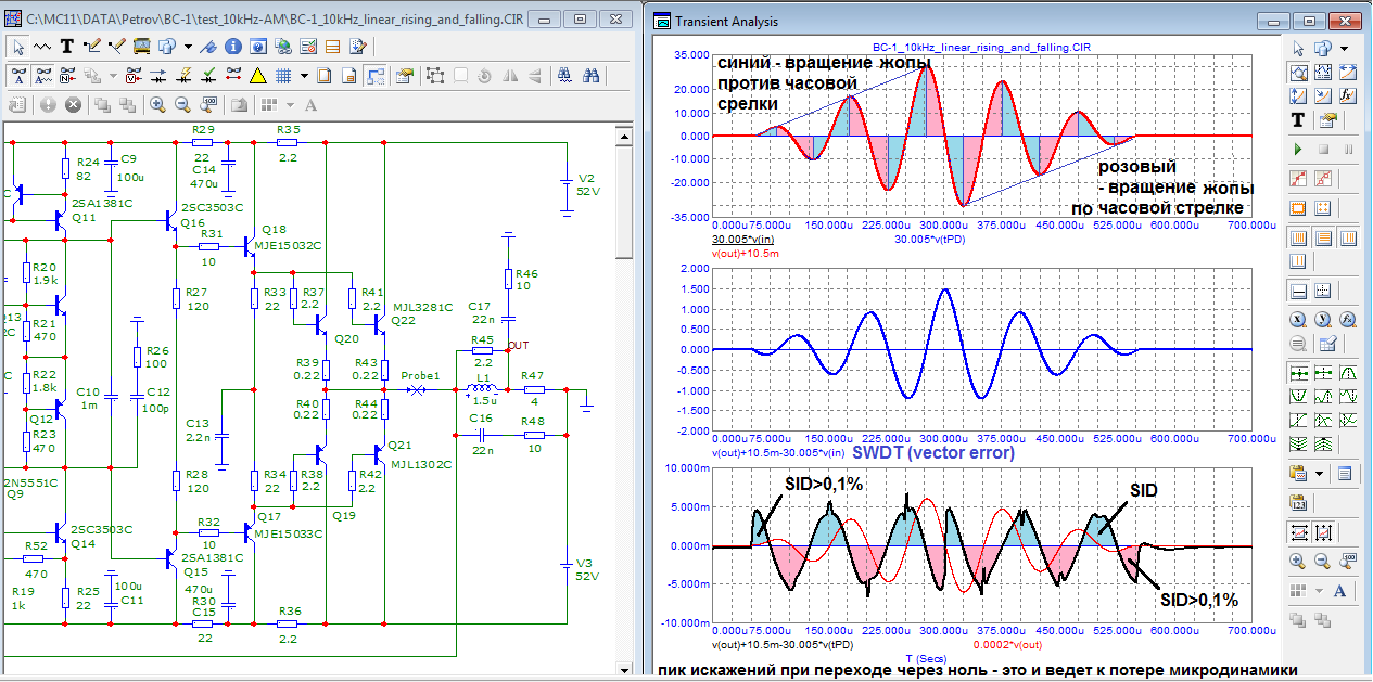

Вот, ещё один опарафинился выдумкой сигнала с расширенным за счёт гармоник спектром:
1722505359975-png.105832
Причём, без печали и палева выдаёт рецепт получения гармоник:
модуляция синуса треугольным сигналом. Значит, в результирующем спектре будут гармоники как несущей, так и модулирующего сигнала.

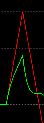

Какие же, примерно, гармоники, могут быть у треугольника?
Шикарные и длинные, как шлейф английской королевы:
А в какие моменты времени их больше?
А вот в какие:
Зелёный сигнал суммарных гармоник выделен фильтром-дыркой,
АЧХ которого ближе к идеальной, чем у 2Т-моста. Сразу видно, что максимумы гармоник приходятся на максимумы амплитуды треугольного сигнала.
Как и обещалось: на ИЗЛОМАХ ПРЯМЫХ ЛИНИЙ искажений больше.

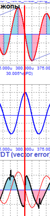

Отражён ли этот факт у изобретателя нового типа сигнала?
А где, где?!
Интересно же: искажения прям посреди синусоидального сигнала!
А вот!
Кто бы мог подумать, что дойдёт до таких дешёвых подтасовок:
замешивает треугольный сигнал в синусоидальный,
потом ловит искажения микродинамики ровно там, где они у треугольника.

В усилителе применён КР544УД2. Пытаюсь сделать там композит из двух ОУ этой модели.
Однако, в усилителе бюджет тока для питания ОУ мал для пары КР544УД2.
(не хватает ~двух миллиампер, но если бы удалось вписаться в имеющийся запас по току, то получилось бы просто замечательно: петлевое усиление на НЧ == 192dB, на 1kHz == 184dB, на 10kHz и 20kHz - 148dB и 134dB соответственно. Запас устойчивости 12dB|28° с надеждой на возможную оптимизацию.)
Существует ли ОУ, потребляющий порядка ~четырёх миллиампер, применимый в композите, дающем близкие параметры (с вышеуказанными)?
Заранее - спасибо! (с)

Ты снимаешь параметры неправильно. Источнику питания задай переменную и постоянную составляющие, а результат - ток ГСТ в диапазоне частот, не напряжение.
Там два источника напряжения, имитирующие условия работы ГСТ в блоке усиления напряжения "Корвет 200УМ-088С". Один - постоянный, второй - представляет собой синфазное напряжение сигнала в ДК.
Динамическое сопротивление вычисляется делением размаха синфазного напряжения на разницу наибольшего и наименьшшего тока ГСТ, меняющегося под действием этого переменного напряжения.
В чём тут ошибка?
Это не малосигнальный параметр (из директивы .ac), а описание происходящего в схеме "в железе" директивой .tran.
Кстати, с показаниями директивы .ac эти вычисления согласуются, хоть и оказываются несколько хуже.
И наилучшшим (по моему мнению) оказывается "хаксфордизированный" ГСТ.
Я не пытался выжать из него совсем уж рекордные параметры, только выровнял ток для правильного сравнения с остальными вариантами ГСТ. Делал это всё из чистой любознательности, не ожидая таких прекрасных свойств.
Схему ГСТ из "Мастера" я тоже проверил, но включать в коллекцию не стал, так как она мало отличается от прочих не-хаксфордизированных вариантов. Это, кстати же, меня изрядно удивило! Я думал, в "Мастере" собрано всё лучшее, что известно современной схемотехнике.
PS
Лично мне больше всего нравится ГСТ на каскодированных BF245.
Заменил в ГСТ на J2,J3 КП307А на BF245C (внешний, с бóльшим напряжением отсечки) и BF245A (внутренний, с меньшим), и сразу в ~пять раз повысилось динамическое сопротивление ГСТ.
Но самое главное (по моему мнению), это постоянство сопротивления в диапазоне частот, - этот ГСТ "держит" свои 3,7 мегаома во всём звуковом диапазоне, и только на гиперзвуке снижает до одного мегаома. Что, кстати, всего в два раза ниже, чем у "хаксфордизированного". Но всё равно, это на порядок больше, чем у всех остальных.
Кстати, "хаксфордизированный" ГСТ может потребовать введения корректирующей цепочки, так как может оказаться склонным к подвозбуду (судя по реакции на "бурст" при подаче сигнала).

Не знаю, котобот он конечно в хорошее место пишет. Мы в то место не пишем. Но раз задан вопрос то можно и ответ какой нибудь придумать.
Вместо 544уд2 можно поставить первым OPA134 или TL051. Из распространённых.
Что касаемо ГСТ, в основном в схемах чёт я особо разницы от "особенно крутых" гст по сравнению с "обычными" гст- не обнаружил.
Гораздо важнее чтобы ГСТ имел хорошее подавление по питанию, и ещё хорошо чтоб был термостабилен более менее. Как у тебя там с термостабильностью?

Для просмотра эффектов нагрева - на схеме есть соответствующая директива.
У многих ГСТ ток снижается (с нагревом), но есть и с нарастающим током. Насколько это достоверно, - не знаю. Мы верим корделловским моделям BC550 и BC560? Попробую на них.

офигеть сложная директива .step temp 25 75 5
Набирать устал.
Надеюсь про ОУ ты прочёл , или повторить?)))

Проверяю наличие моделей этих ОУ....
PS
Отсутствуют обе.
NEULO
14 Июл 2019
3,421
1,624
90
Одинцово
Vik
21 Авг 2020
646
357
Виктор
Попробуй эти модели.

запустил транзиент в модели как есть. Видна форма тока транзистера Ку21- сразу понятно что такой ГСТ надо корректировать- колебательный процесс после выброса.
17 Июл 2022
2,543
519
Для сравнения ГСТ, собранных по разным схемам, вполне годятся эти реально существующие в УНЧ условия, главное, - они для них всех исследуемых вариантов источников одинаковы.
А то, что ГСТ с "хаксфордизированным ОБ" может "звенеть", - я сообщил заранее.
Именно поэтому - мой выбор ГСТ на двух полевых транзисторах с PN-переходом. Там и динамический импеданс (достаточно для моих условий) высокий, и, что я считаю не менее важным, чем большая величина импеданса на НЧ, хорошая широкополосность высокого импеданса.
Включите директиву .ac и сравните. Лично для меня было неприятной новостью узнать, что, например, Q4 очень быстро из мегаомного превращаеся в килоомный источник.
