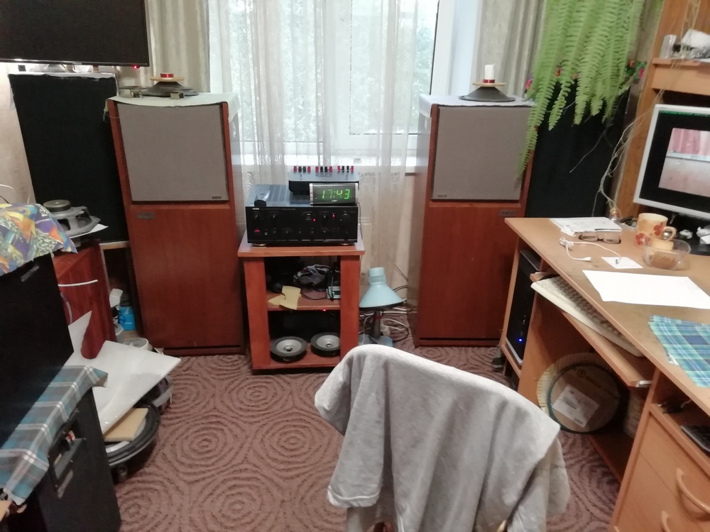

Фото не мои. Акустика пока в гараже. Некуда ставить. Надо под них место освободить. Тогда и вскрою для ревизии. Хотя от отклика при "прикосновения" четырёхвольтовой батарейкой обдало медовым облаком над бескрайним полем!

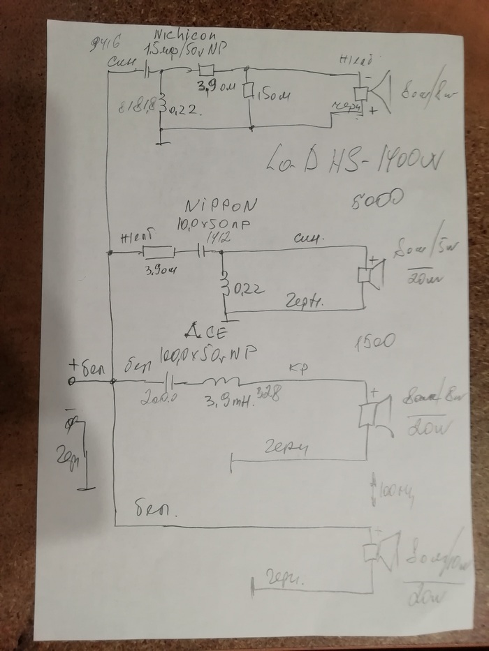

Привёз домой "Lo-D HS-1400W". Вскрыл. Динамики, провода, детали фильтра родные. Срисовал разделительный фильтр. Сабовая восьмёрка подключена напрямую. Фильтром является оформление банд-пасс четвертого порядка. До 100 Герц, далее 1500 и 5000.
Сразу взяли в оборот! Неожиданно. Особенно после того, что видел какие там динамики. НЧ ещё чуток и сейсмические. ЧУ! Какое-то периодическое дребезжание. С ложечку навалил.... Зря! Это дверца тумбочки. Сунул полоску поролона.
Ни свиста, ни визга, ни сверления в мозгу. Труба(прям щас дуют аж щёки лопаются), саксофон, рояль!!! Вечером "Govi" заряжу. На мой вкус, темновато. Надо проверить на досуге кондёры ВЧ головки. NP 1,5х50V Nichicon, коаксиальные. ВЧ есть если чё.

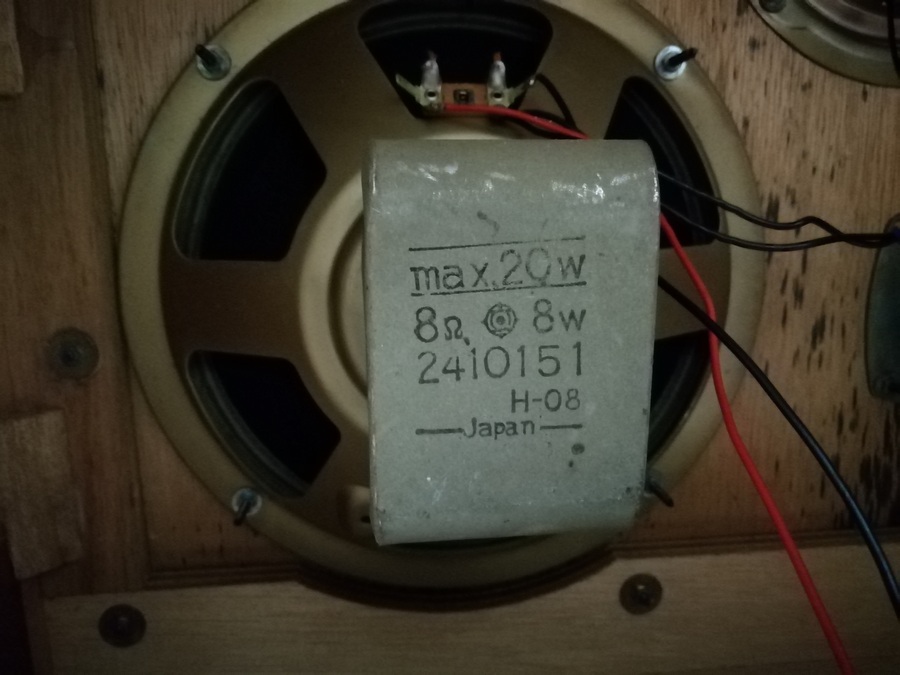

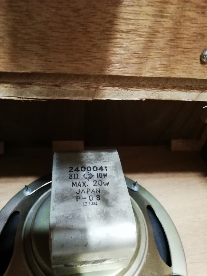

Я коротенько. Покажу динамики и фильтр. И внешне с морды.
Саб: 35....100 Гц.

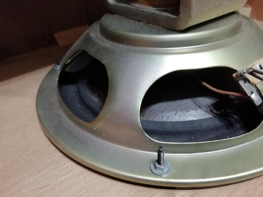

IMG_20210914_115708.jpg IMG_20210914_115715.jpg Наилегчайшая подвижка. Тканевый мягонький подвес. Чуть жёстче ЦШ. Такой же как подвес мягкий колпак. За всю свою жизнь в таком положении, подвижка не провисла.
НЧ: 100...1500 Гц
СЧ: 1500....5000 Гц
ВЧ: 5000...20000 Гц

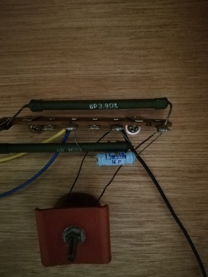

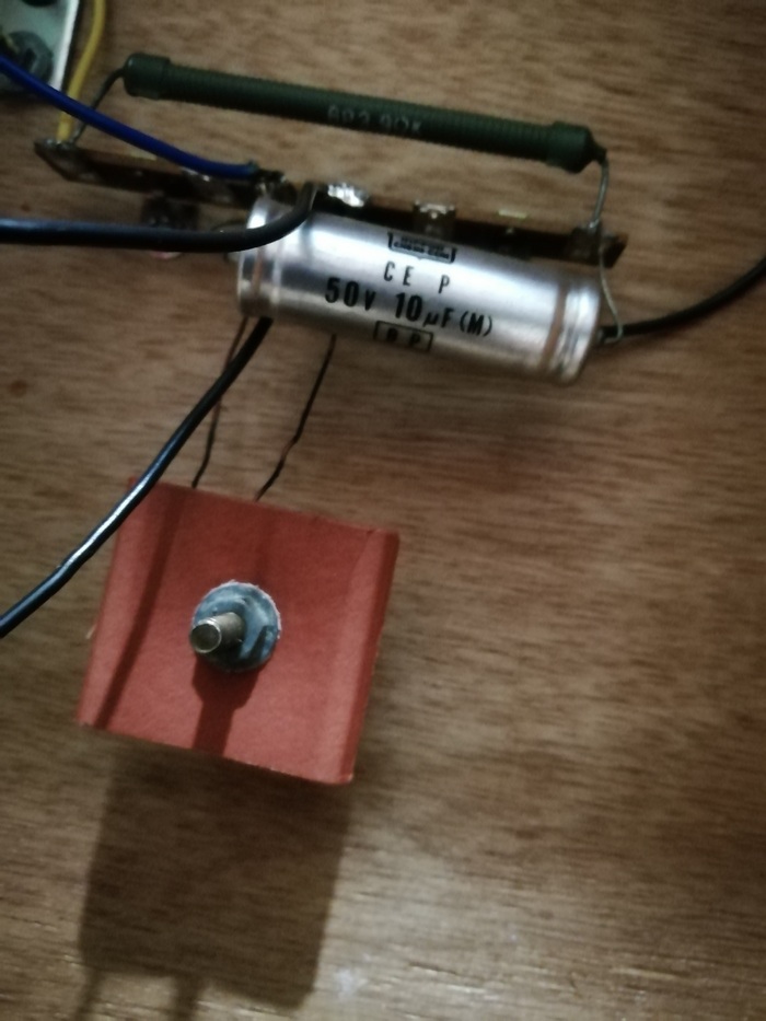

Внушает. Одного догнать не могу: каким макаром 8-омный динамик после катушки 3,9 мГн дотянулся до 1,5 кГц со спадом всего -6дБ. У него использовали родной горб АЧХ?
6,202
8,332
278
Понятия не имею. Вполне возможно.

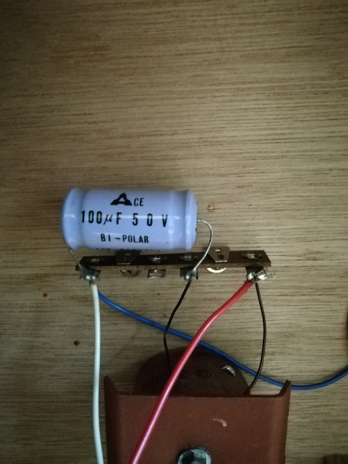

На катушке написано 3900. На двух других 220. Отсюда я и сделал выводы об индуктивностях. ВЧ вообще близко к 10000 уползает. Как-нибудь зимой распаяю и проверю досконально. Найду пару плёночных на 1,5 мФ на ВЧ.

0,900 Мгн больше похоже
Может быть. Ни телефоном, ни фотоаппаратом не подсунуться со стороны надписи. Отпаивать вывода катушек не стал ради измерения. Не стоял такой вопрос. Играет классно - дождусь долгих зимних вечеров. Если станет известна индуктивность, я конечно изменю "показания" если они не совпадут.

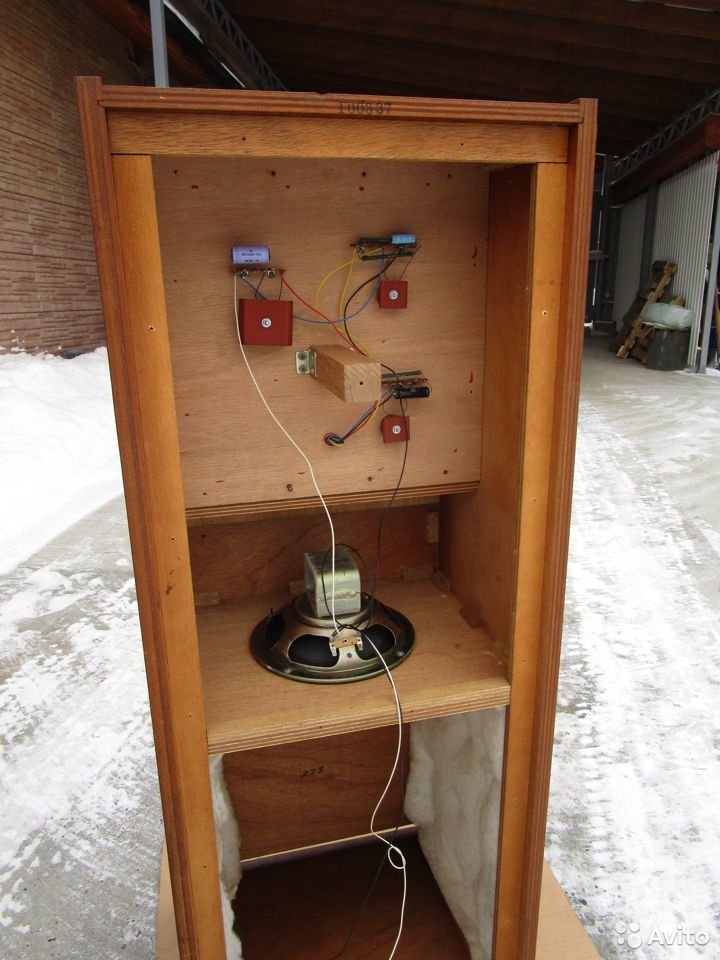

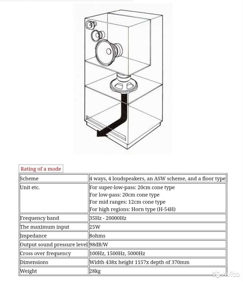

Нашел фото, модель та же но динамики по-другому:
6,202
8,332
278
Все двух полосные "HS-1400", это "WA" https://audio-database.com/Lo-D-HITACHI/speaker/hs-1400wa-e.html
и "WX" https://www.avito.ru/moskva/audio_i_video/akustika_lo-d_hs-1400wx_2032612831.
И эти обе модели двухполосные. Только с разными динамиками и разной организацией входа.
У меня "Lo-D HS-1400W" https://audio-database.com/Lo-D-HITACHI/speaker/hs-1400w-e.html
Они на три полосы (не считая саба). Одни из самых первых, и самые дорогие. И все динамики на кобальте. У всех АС одинаковый по размерам корпус и оформление НЧ. У "WX" в верхнем блоке ещё есть ФИ. Это самая мощная АС из трёх. И самая тяжелая. Она вся на феррите.
Слышал их все. И становится понятно почему "W" самые из всех дорогие. Мне просто повезло, что купил не по "рыночной" цене.

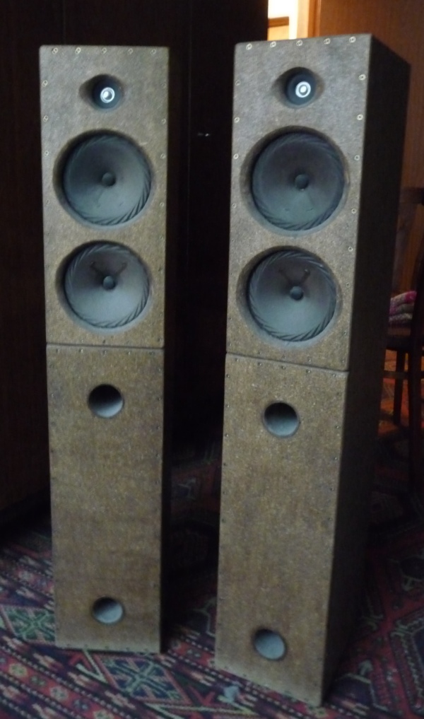

Пару на фронт с НЧ на двух 25ГД-3-4 в банпассе шестого порядка. 2х3ГД-38 СЧ и одна шарповская пищалка на ВЧ.
Надо сказать, что живы по сей день и вполне себе неплохо играют музыку. Ну, а теперь у меня дома, прямо в уши, заливается соловьём легенда!

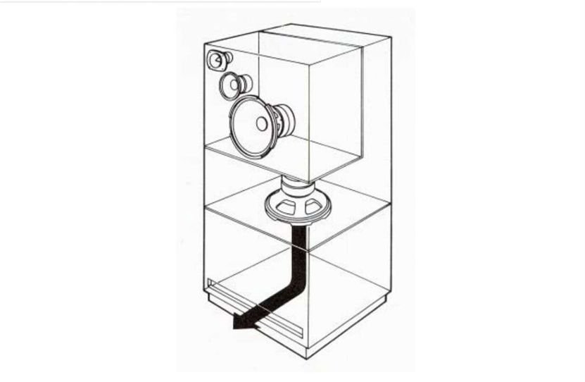

Оба-на! Чего нашёл на сайте:
Вот она, родоначальница...
