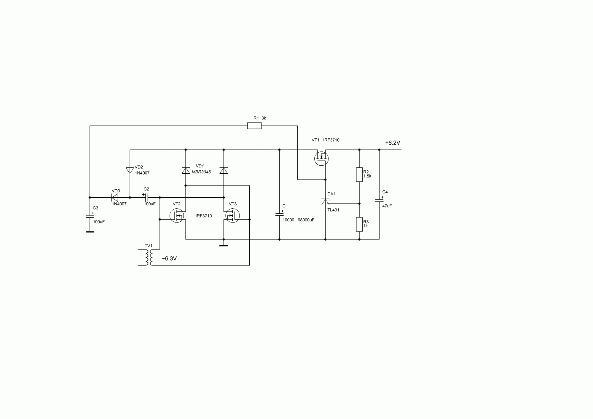

Допустим, имеется в усилителе анодно-накальный трансформатор с обмоткой ~6.3В. И захотелось, вдруг, этот накал выпрямить и застабилизировать. А стандартными методами сделать это с обмотки 6.3 вольта не получится - много падает на диодах, и стабилизатор нужен нетривиальный, простой "кренкой" не обойтись. И дополнительный трансформатор ставить не хочется. Есть проверенная схема. Фишка - в применении MOSFET с малым сопротивлением канала во включенном состоянии. У транзисторов IRF3710 - 23 мОм. Т.е. , при токе накала 5А, разница между входным и выходным напряжением может составлять лишь 0.1В. Кроме того, применение транзисторов вместо диодов в выпрямителе позволяет выиграть с выпрямителя ещё несколько десятых долей вольта.

Малое - понятние относительное. Насколько малым? Есть ИМС с падением 0.1 вольта? Мне меньше 1В не попадались. И на диодах, даже Шоттки много падает.
Транзисторов можно наковырять с материнских плат. Они покруче IRF3710 будут, у них сопротивление канала ещё меньше. Последний раз я так и делал.

Интересно, что полевые транзисторы в выпрямителе - лишняя деталь. Они постоянно закрыты. Выпрямление происходит за счет внутренних обратных диодов внутри этих транзисторов. Эти диоды далеко не самые лучшие для такого. Зачем автор применил полевики не догадываюсь. Имеем классический мостовой выпрямитель с добавлением выпрямителя с удвоением напряжения для управления транзистором стабилизатора.
LD это конечно хорошо, но что будет с вашим стабилизатором при просадке сети на 10%?
Да будет то же что и без стабилизации и этого узла. Хуже не будет.

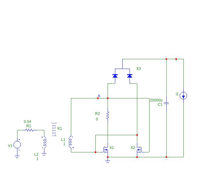

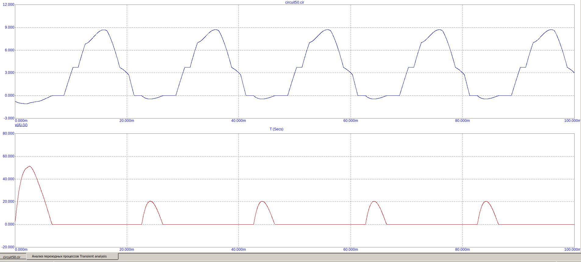

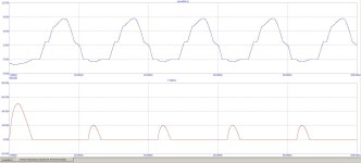

Значит, утверждаете, что через тразисторы вовсе ток не течёт, а течет через внутренние диоды? На картинках ниже напряжение сток-исток и ток через резистор R2 (он же - ток через канал транзистора). Амплитуда тока заряда конденсатора фильтра 20А, и он весь течёт через транзистор. На транзисторе в этот момент падает 20*0.023=460 милливольт. Если взять транзисторы из материнской платы с Rds=5мОм, то будет 0.1В

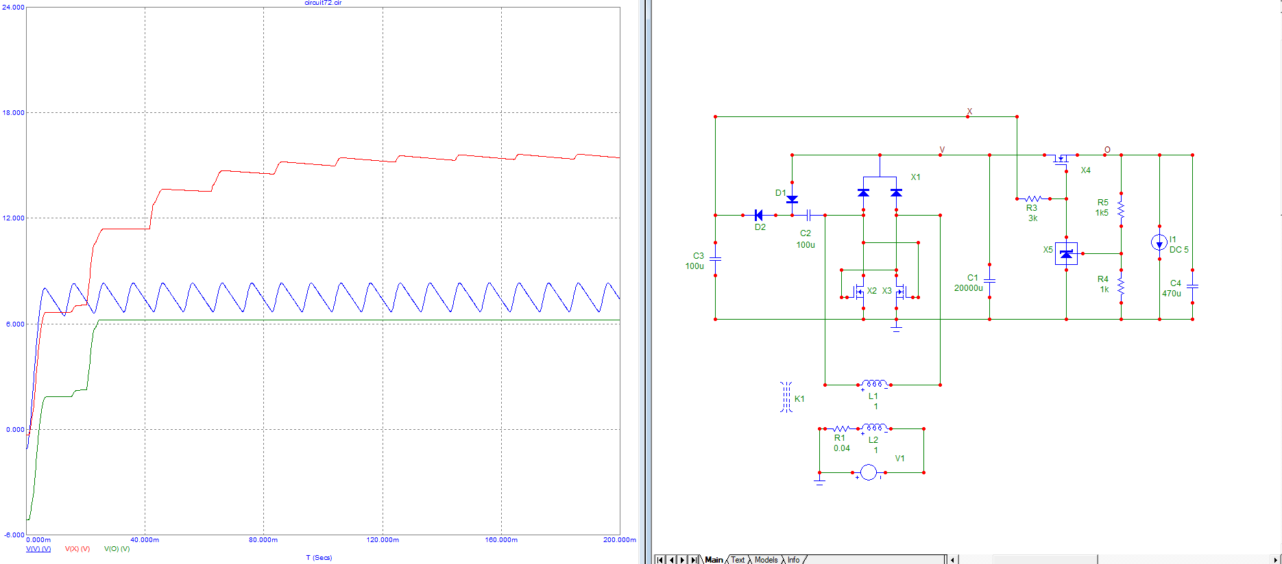

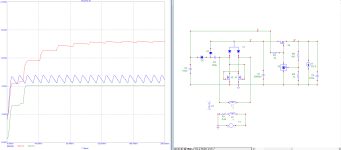

У 78хх регуляторов минимальное Dropout voltage 2 вольта.
Сюда надо ещё добавить пульсацию на конденсаторе фильтра, 2 вольта на диодах выпрямителя, падение напряжения в обмотках трансформатора. Сколько там останется от 9 вольт?
