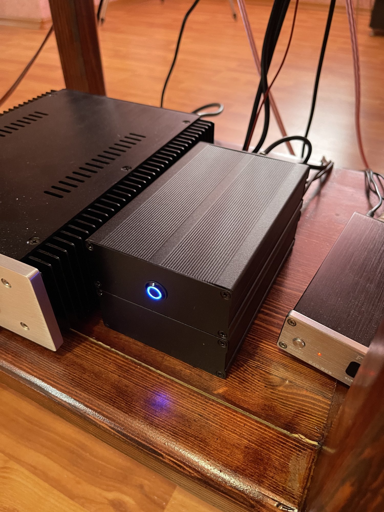

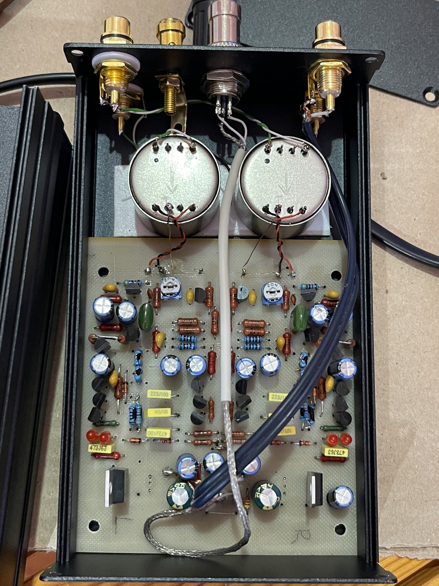

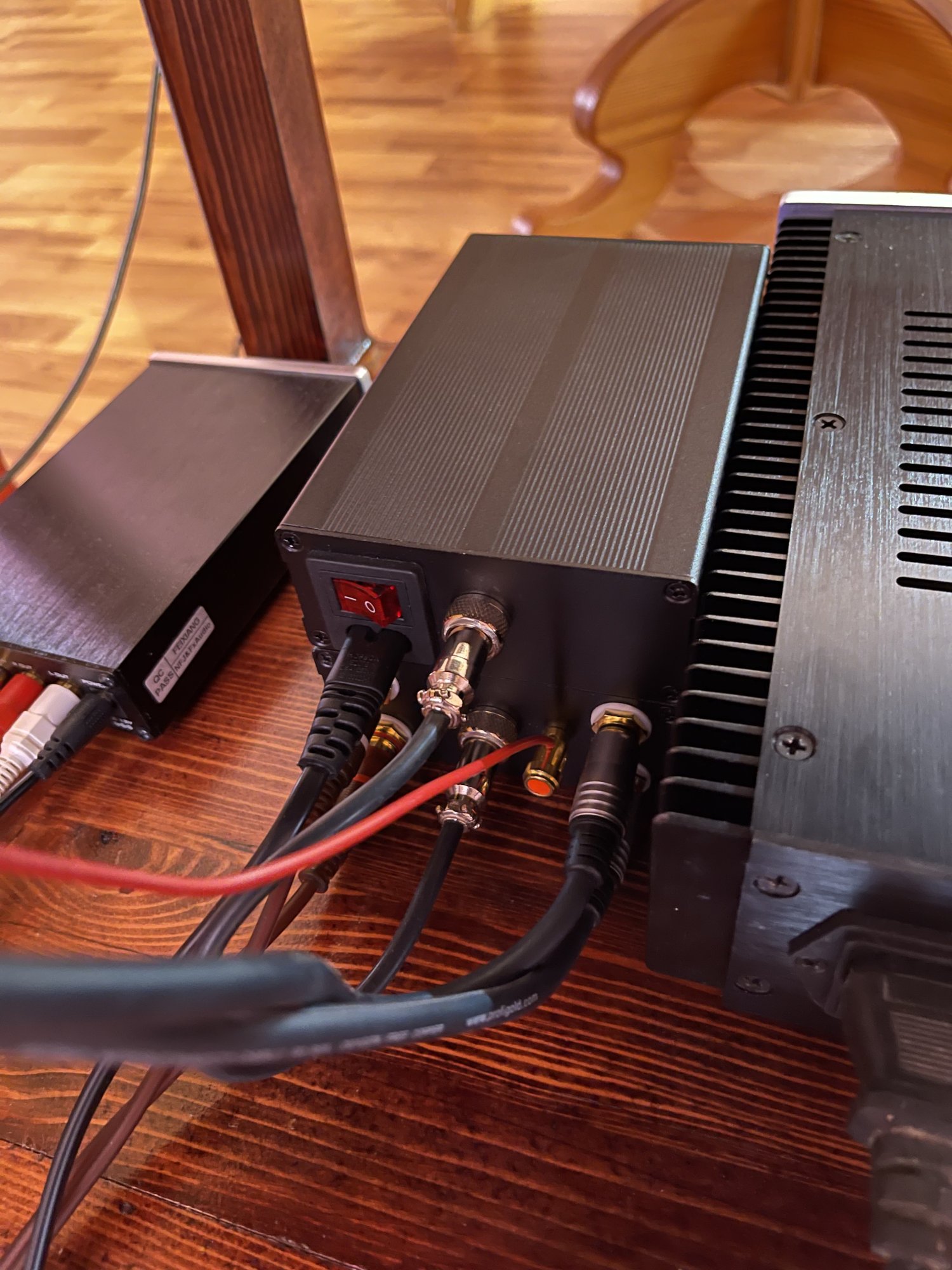

Фонокорректор с ИБП.
При питании от высококачественного ЛБП на выходе шум равноценный.
Было тоже самое, пока не подключил предусилитель МС, который питался от аккумуляторов, появился непонятный шум+ фон, удалось убрать просто подключив обычный трансформаторный БП.

С трансформатором пробовал, даже с симметричным входом, все равно шумы и помехи при использовании вполне приличного ИБП. Вом с ММ головой такого безобразия не было.

Ни с МС ни ММ ничего подобного нет. Хотя ИБП очень таки не для фонокорректора. Обычный обратноходовой, фабричный.
С МС головой тоже непросто, там сказывается сопротивление контактов и подводящих проводов.
Достаточно приличные, но и не золотые. За реальные, доступные деньги.
