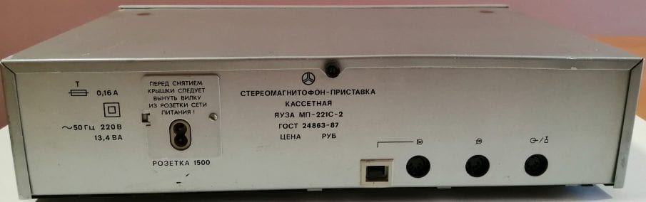

Московский ЭМЗ №1, выпуск с 1990 года. Стационарный кассетный стереофонический магнитофон-приставка позволяет производить запись звуковых программ на магнитную ленту в кассетах МК-60/МК-90 с последующим их воспроизведением через внешний усилитель с акустическими системами или через наушники.
Рабочий диапазон частот при работе с лентой:
Fe: 31,5 – 14000 Гц
Cr: 31,5 – 16000 Гц
Скорость движения ленты: 4,76 см/с
Коэффициент детонации: ±0,19%
Коэффициент гармоник на ЛВ: – 2,5%
Отношение сигнал/шум с СШП и лентой Cr: -62 дБ
Потребляемая мощность от сети: 15 Вт
Габариты (ШхВхГ): 430х114х270 мм
Вес: 4,5 кг

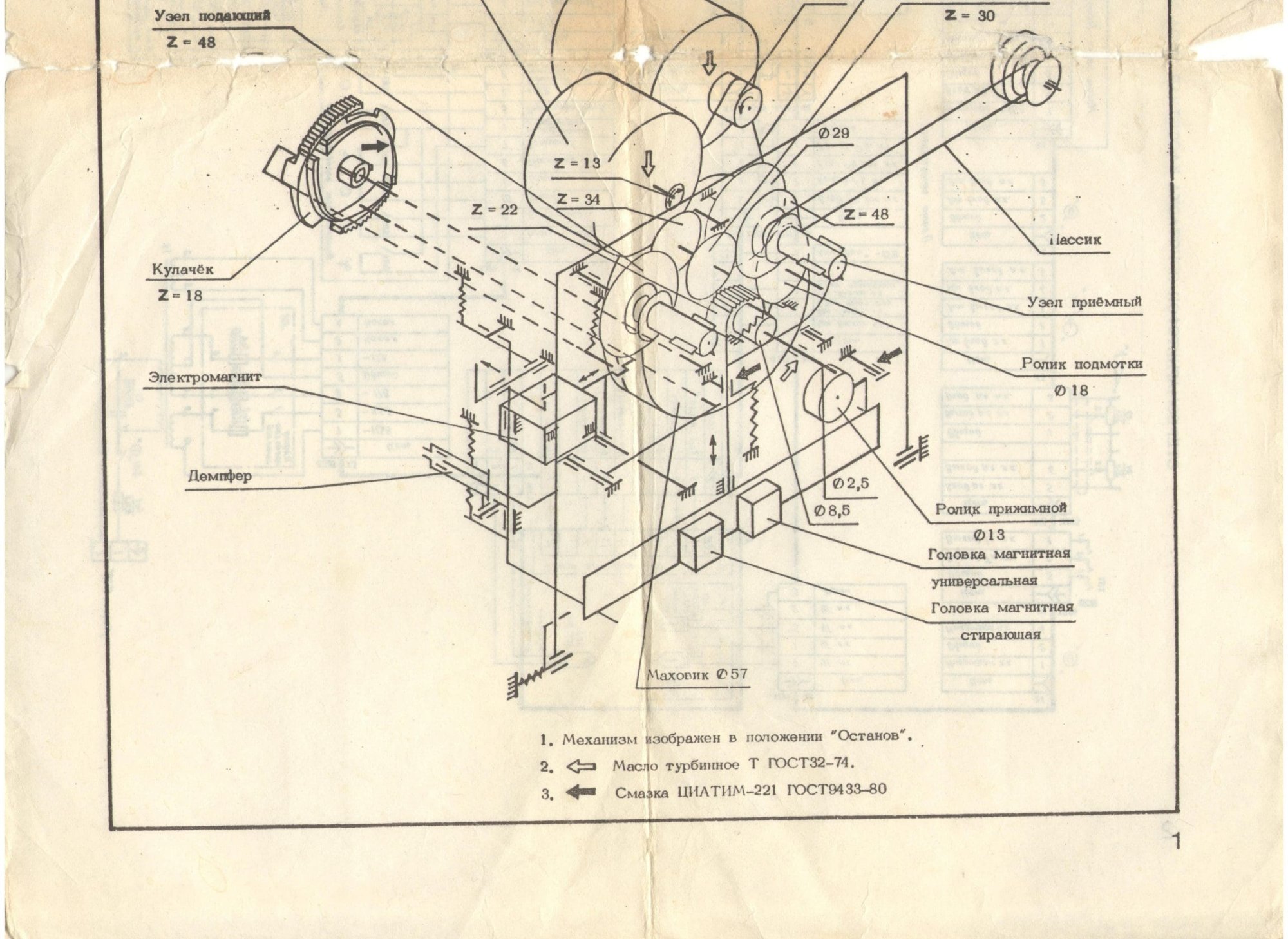

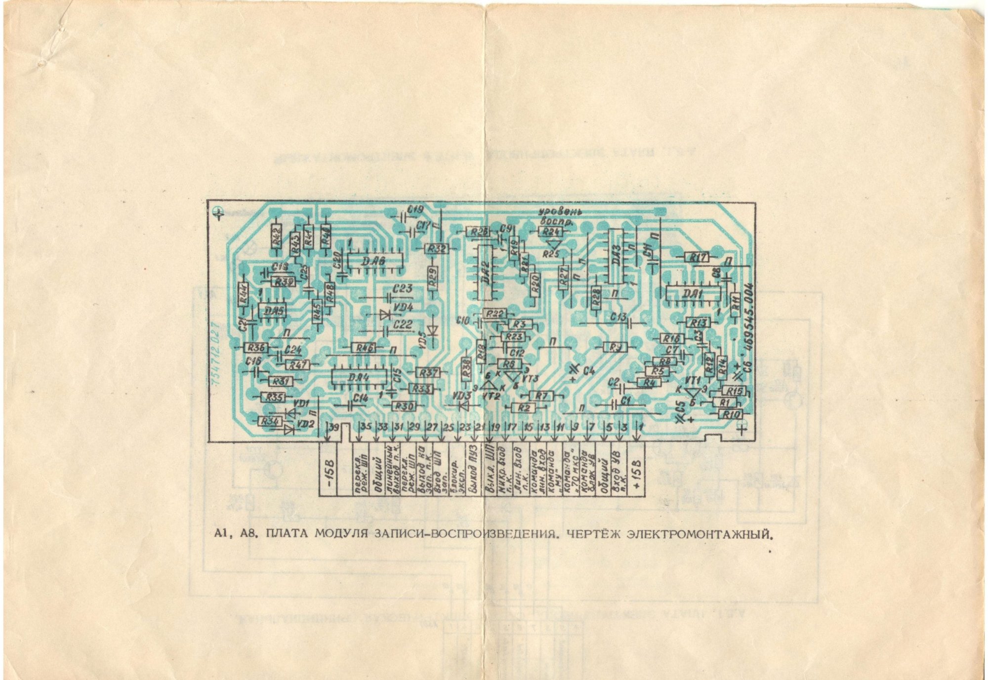

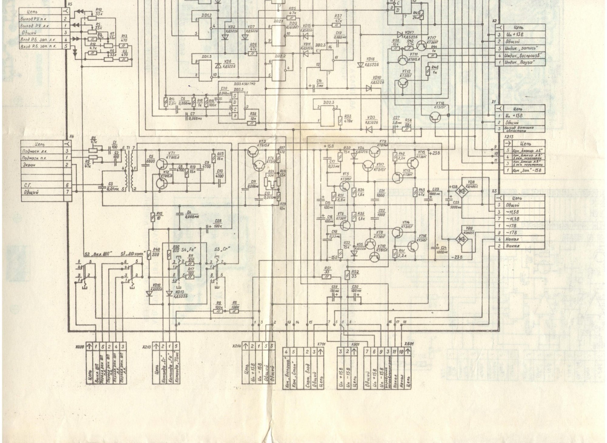

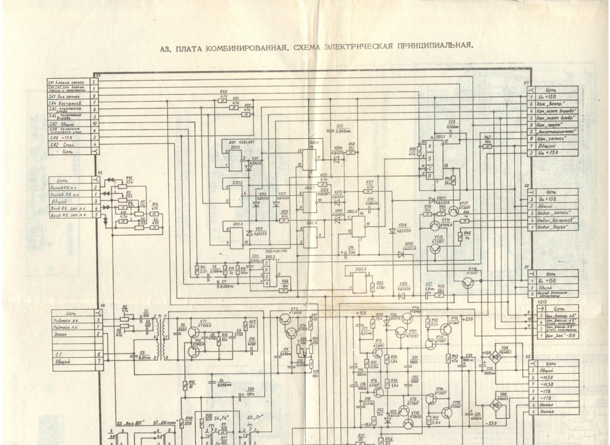

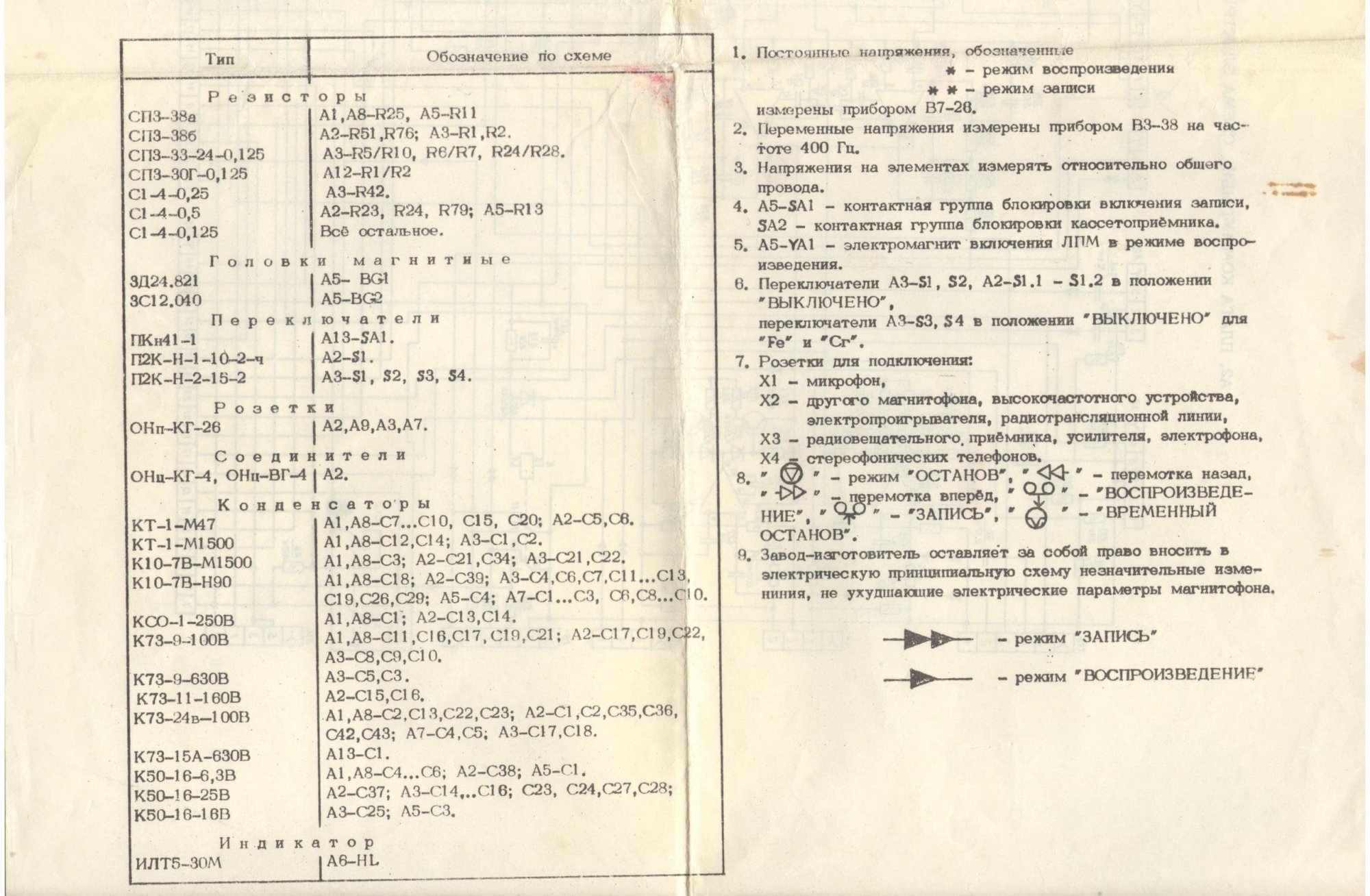

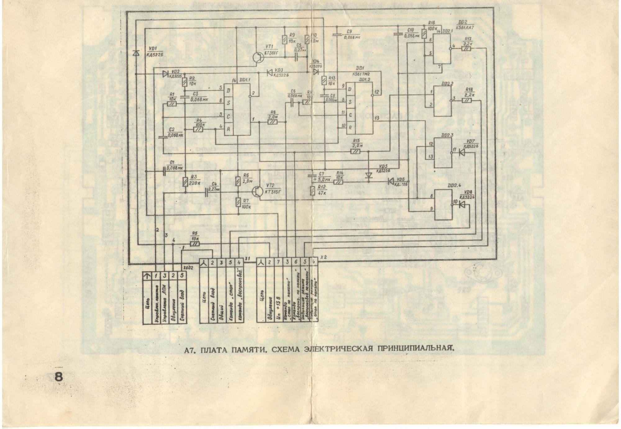

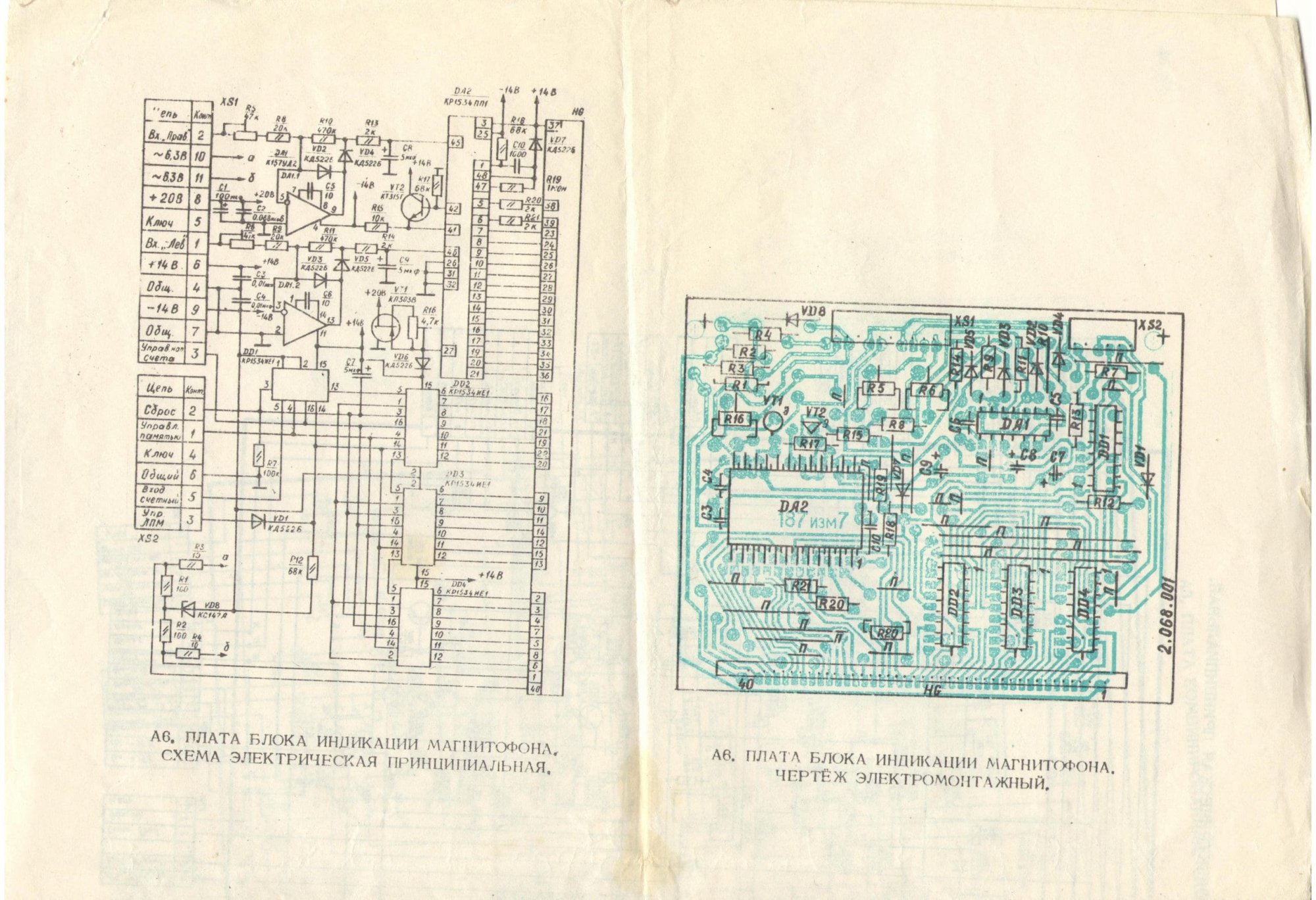

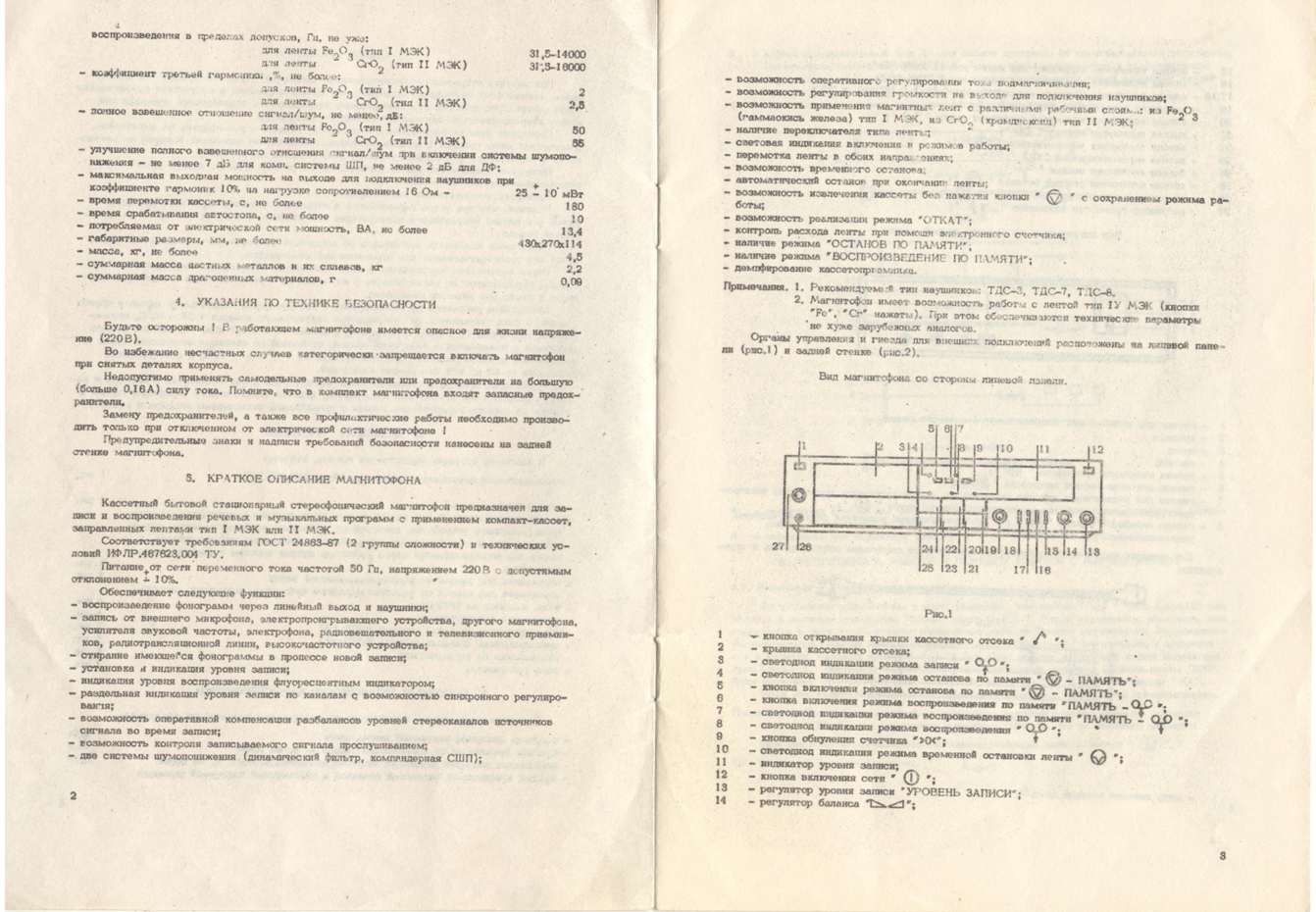

Альбом схем (прислал Дмитрий):
001-scaled-min.jpg 002-scaled-min.jpg 004-scaled-min.jpg 005-scaled-min.jpg 006-scaled-min.jpg 007-scaled-min.jpg 008-scaled-min.jpg 009-scaled-min.jpg 010-scaled-min.jpg 011-scaled-min.jpg 012-scaled-min.jpg 013-scaled-min.jpg 014-scaled-min.jpg 015-scaled-min.jpg 016-scaled-min.jpg 017-scaled-min.jpg 018-1-scaled-min.jpg 018-scaled-min.jpg 019-scaled-min.jpg 020-scaled-min.jpg 021-scaled-min.jpg 022-scaled-min.jpg 023-scaled-min.jpg 024-scaled-min.jpg 025-scaled-min.jpg 026-scaled-min.jpg 027-scaled-min.jpg 028-scaled-min.jpg 029-scaled-min.jpg 030-scaled-min.jpg 003-min.jpg
