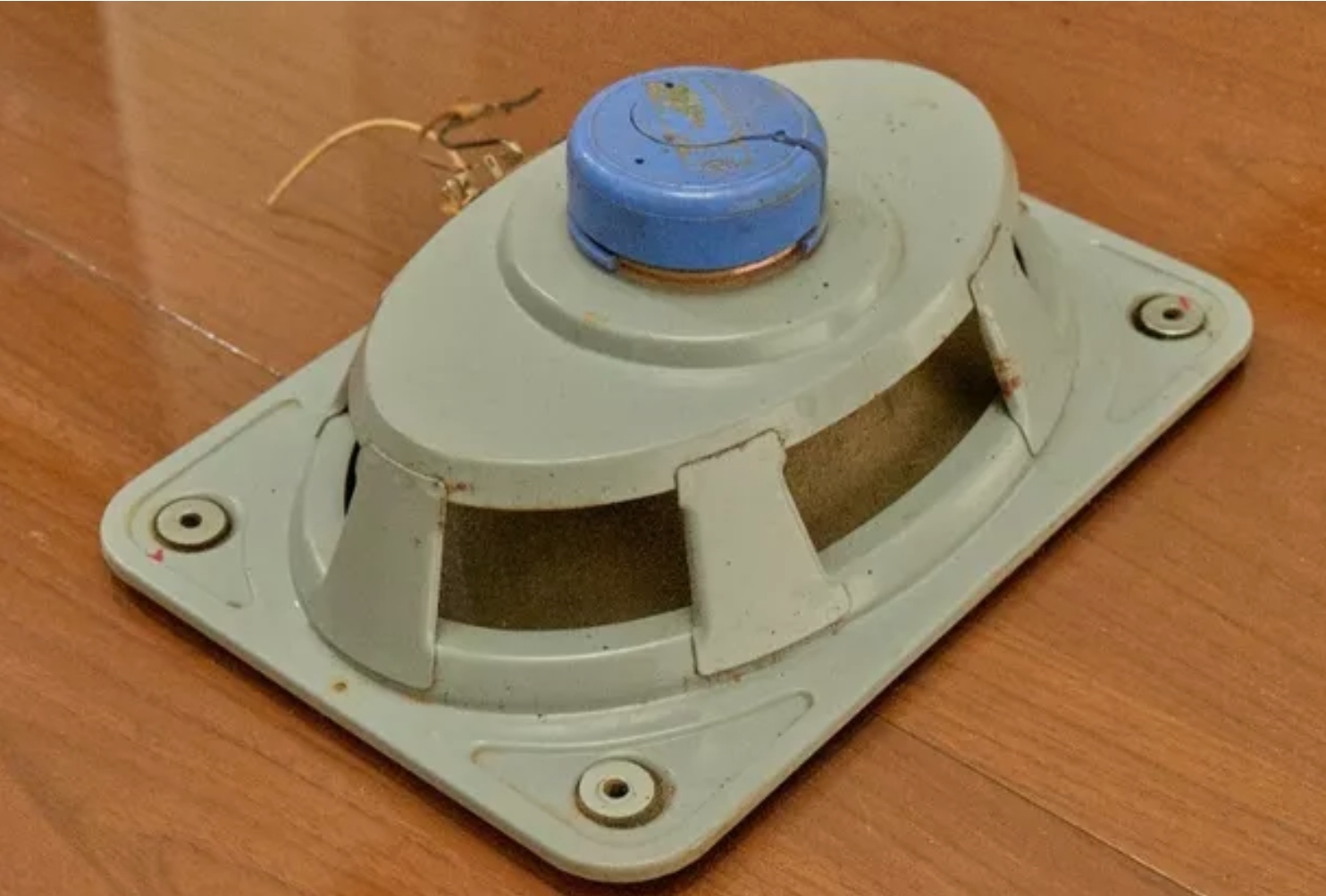

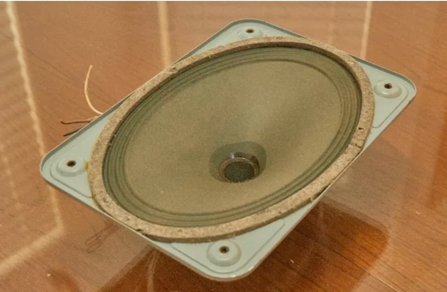

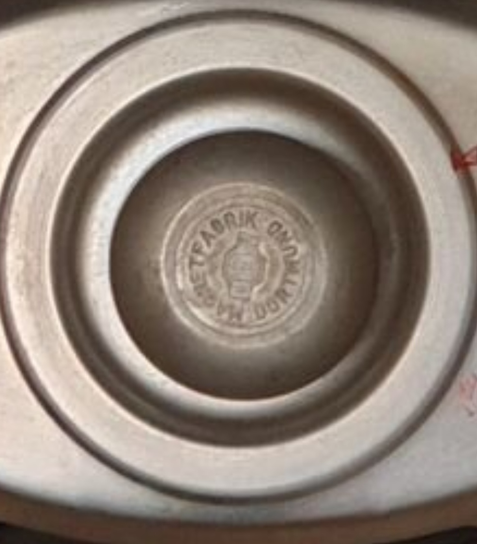

Наплодил тем, уже создавал такую
Магниты под пластиком,
Как без всяких тесламеров определить
это алнико или феррит?
Сами динамики telefunken из радиолы 1964 год.
Динамики с подъёмом середины на лампе и транзисторном кёртинге звучат отлично на д-классе тпа 3116 d2 плохо очень очень резко

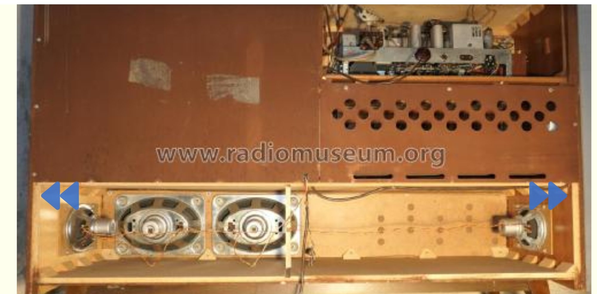

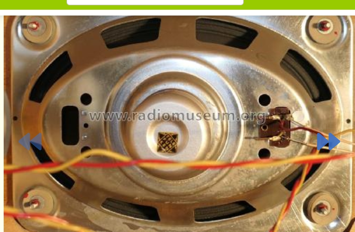

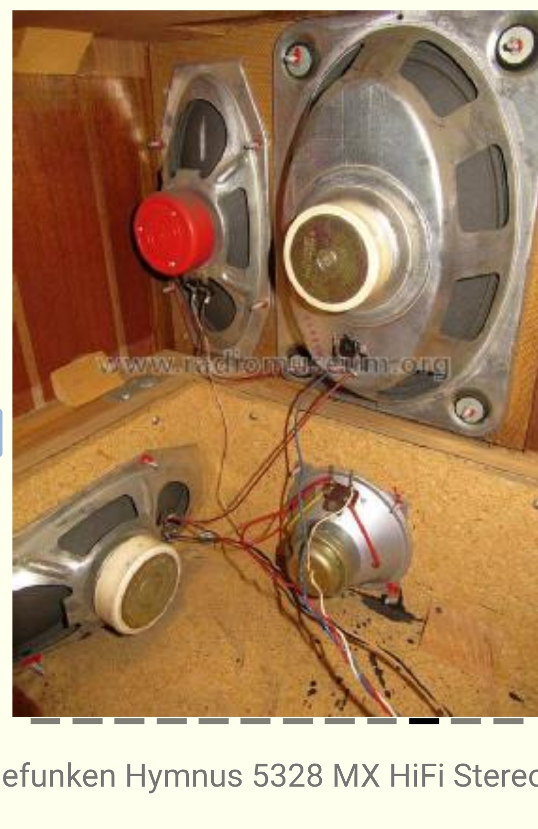

Ниже фото из сети все что смог найти подобного из подобной эпохи и даже с тех же моделей радиол тумбочек

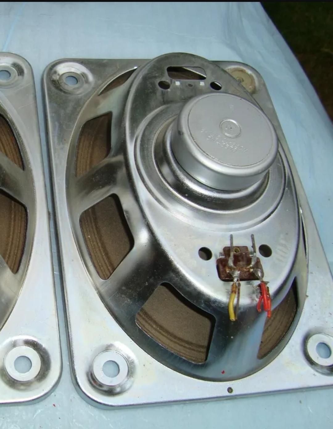

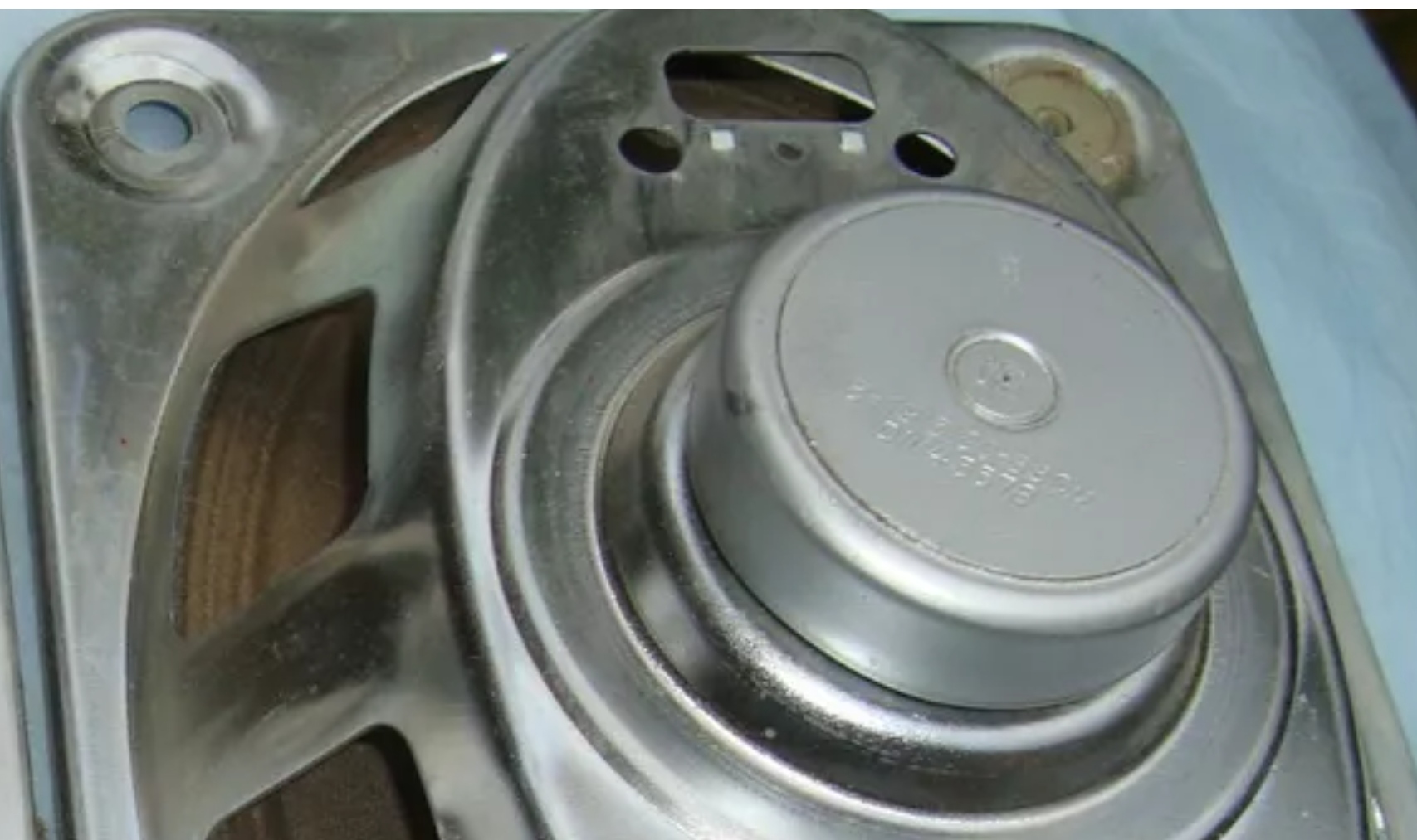

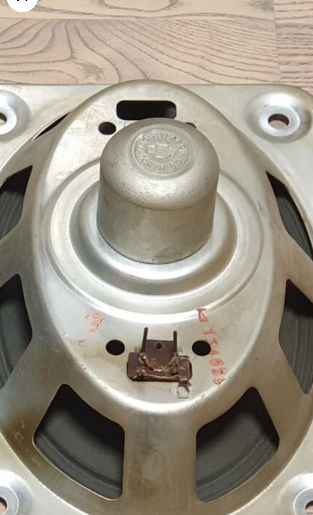

Открыл ибей поизучать тему
Встретил telefunken в таком исполнении
Так видно штамповка корзины абсолютно идентичная и вроде кажется, что под колпачком красным может быть такой экран
IMG_20250101_184521.jpgIMG_20250101_184458.jpgIMG_20250101_184700.jpgIMG_20250101_184944.jpg

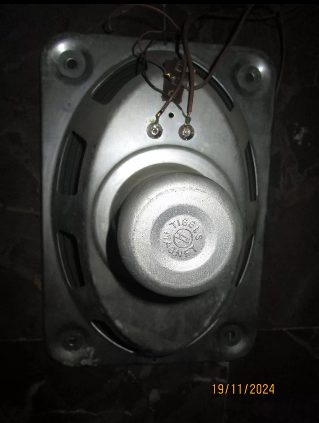

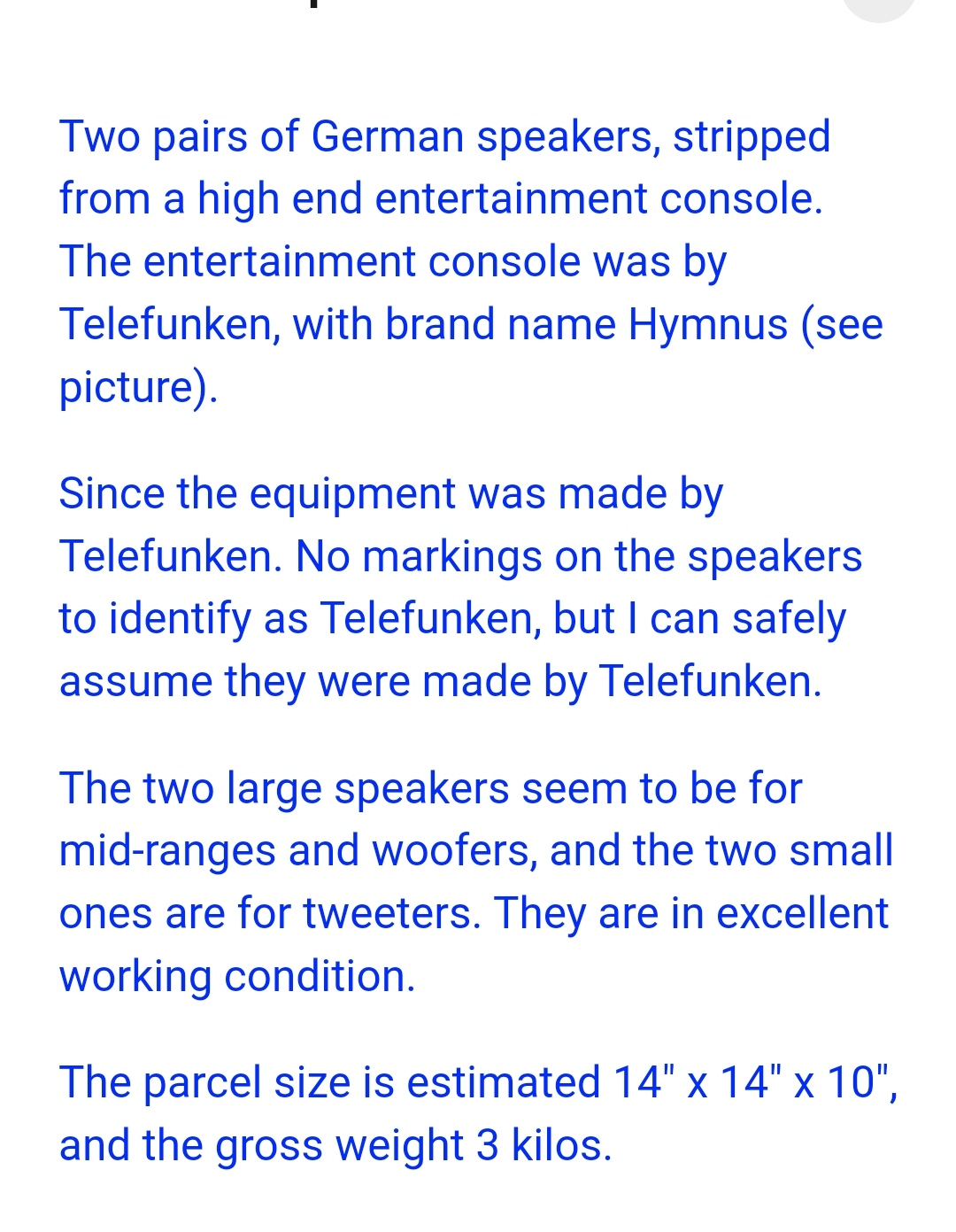

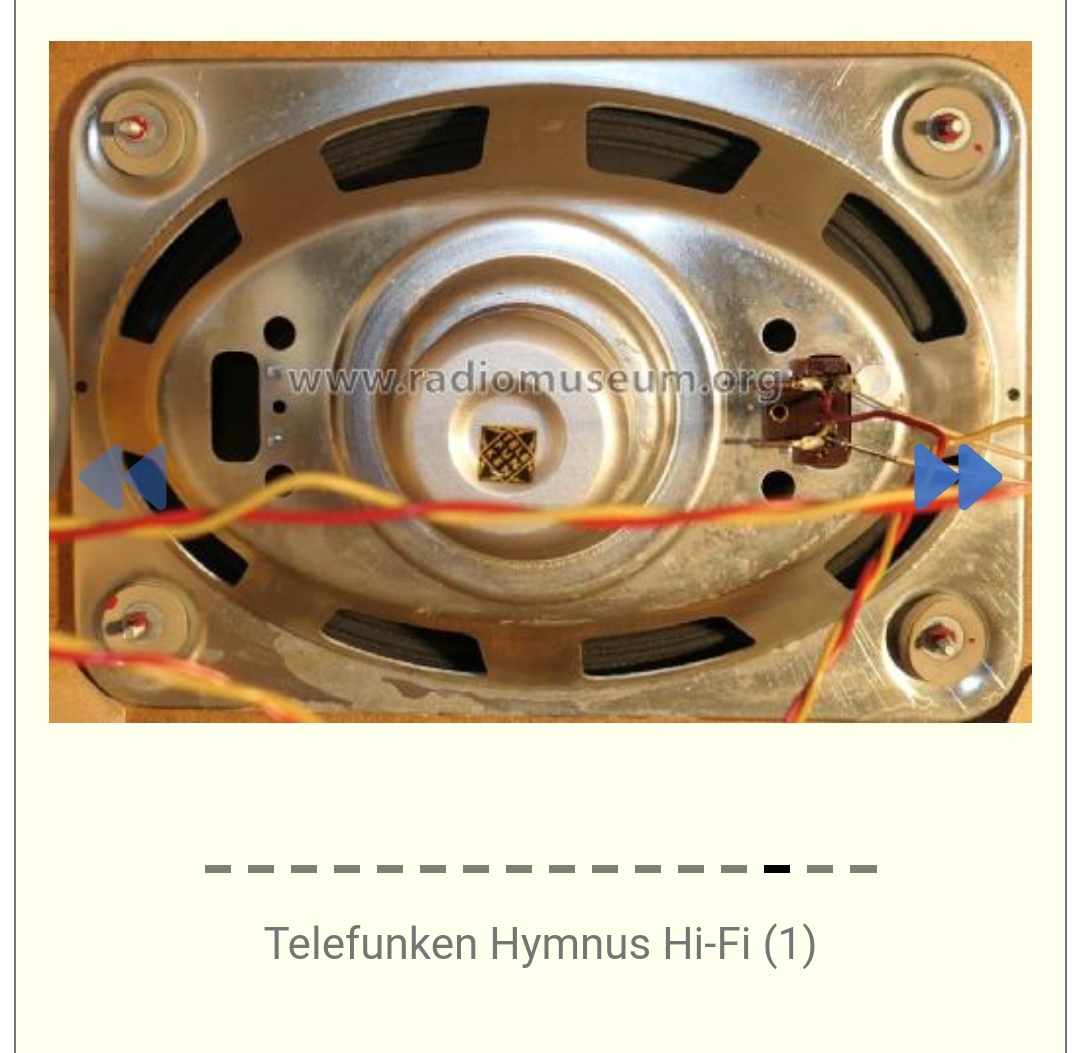

Обычно динамики из таких комбайнов
Telefunken radio Hymnus Hi Fi Stereo console
Ещё и такие
Тут керн скорее всего ввиде магнита-скорее всего алинко.

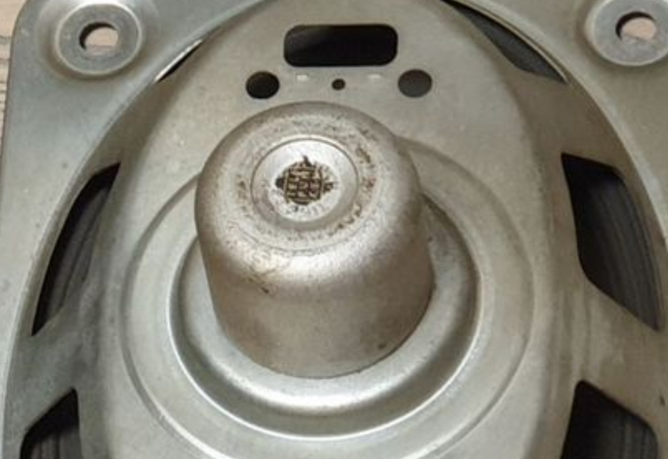

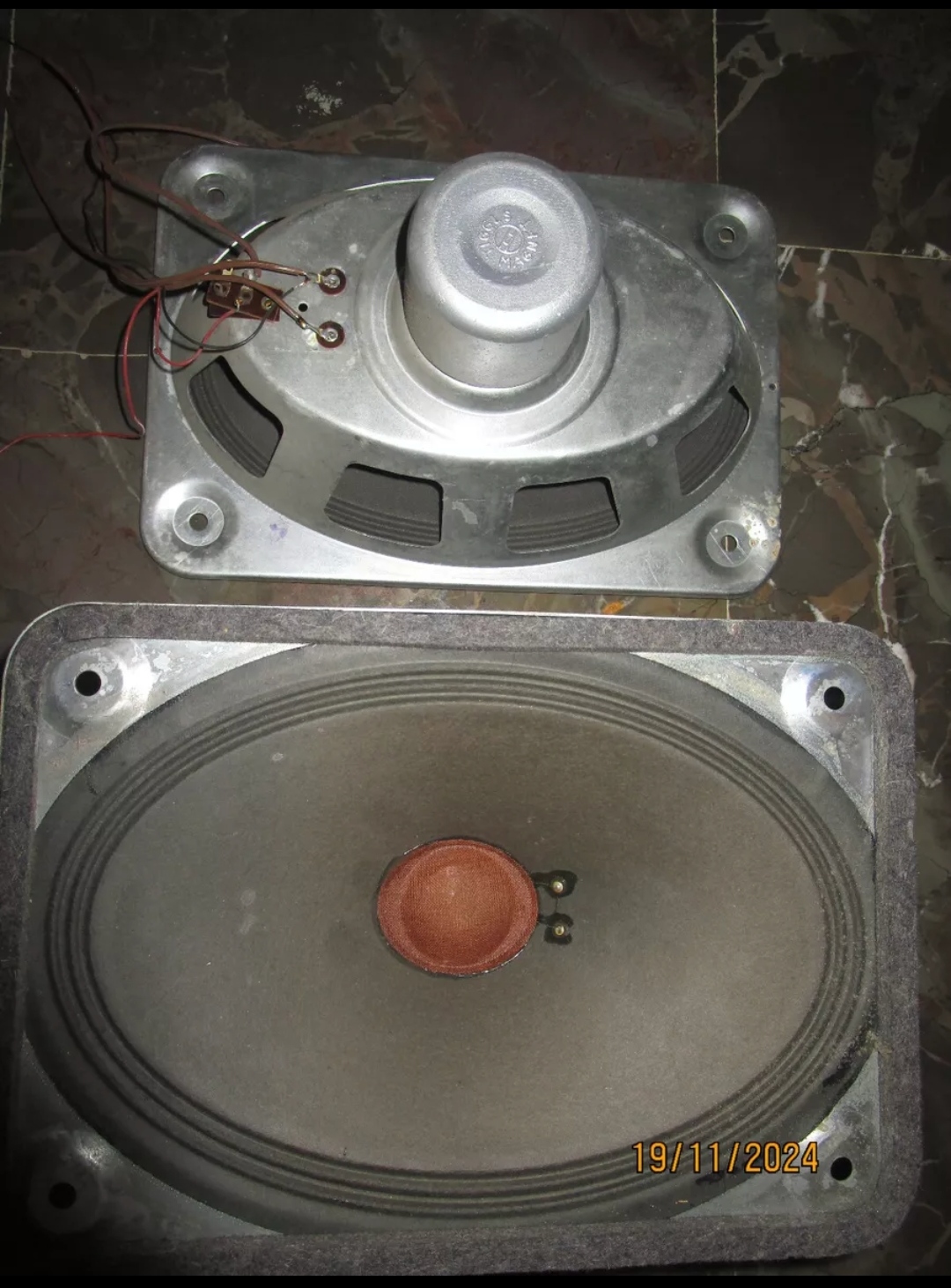

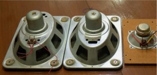

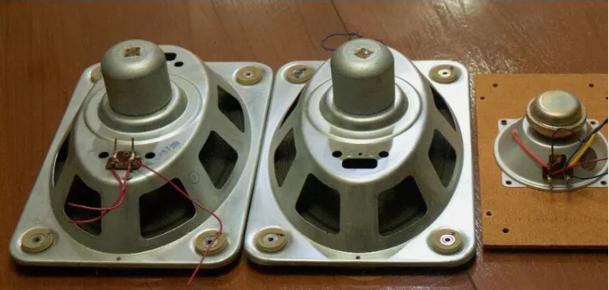

Посмотреть вложение 119633Посмотреть вложение 119634Посмотреть вложение 119635Посмотреть вложение 119636
Тут видно запрессованный керн во фланец-значит кольцевой магнит-скорее всего феррит.
Ферриты такого размера, да ещё и под лампу, очень маловероятны. ИМХО
Могли и магнит запрессовать. Кобальтовые не хрупкие, как феррит.
Кольцевой кобальт тоже бывает.

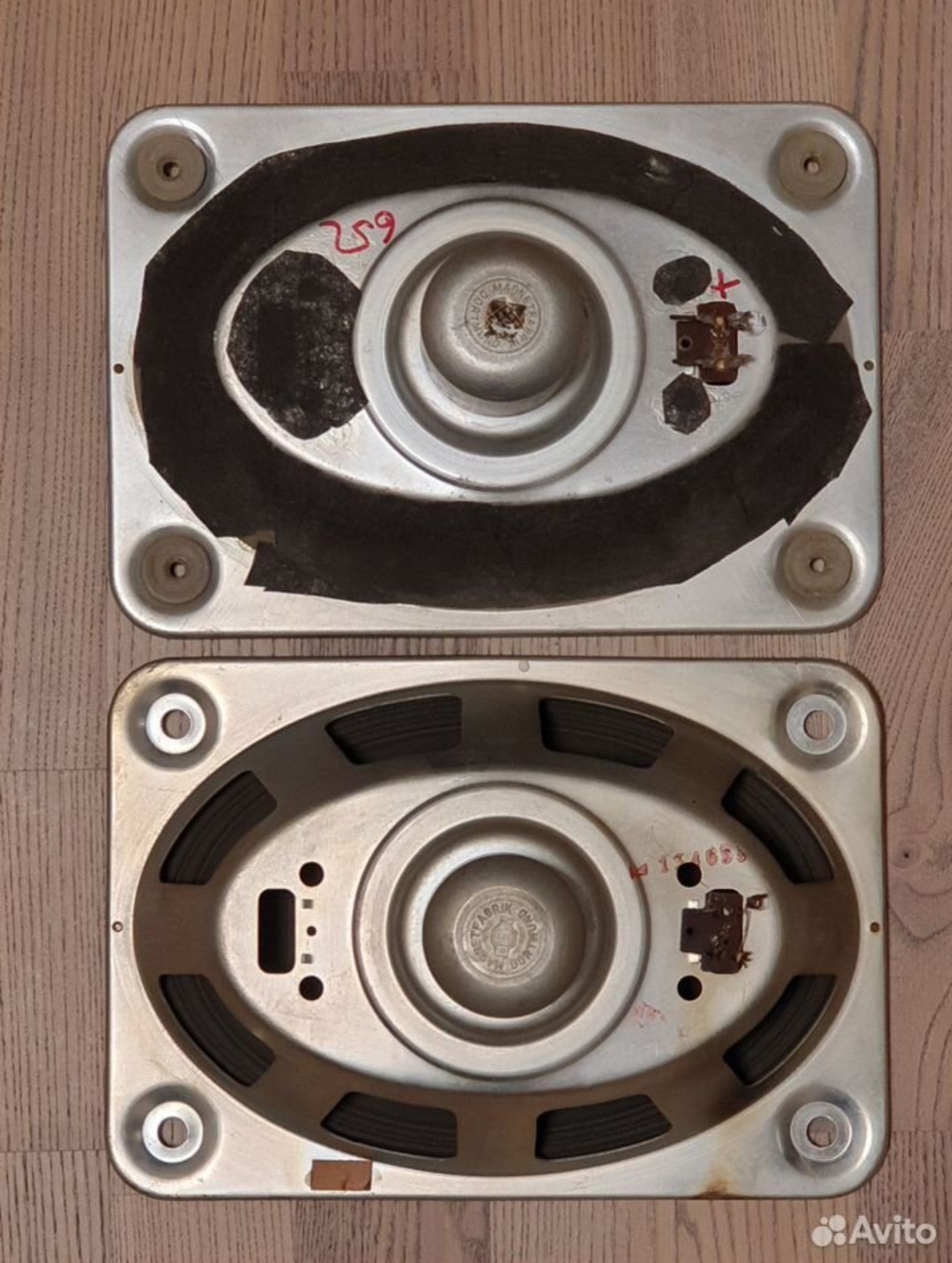

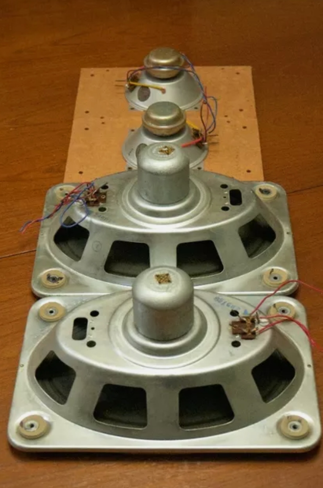

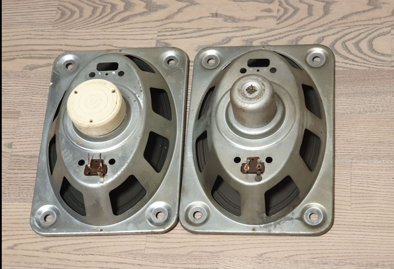

Ну, например в моно варианте, Когда ставятся динамики в паре, но с разной магнитной системой
Тут уже пробую догадаться, что правый это алнико, а левый - это феррит.
вот фото для примера

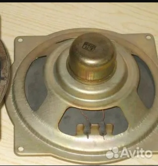

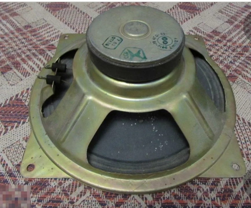

Вся эта история мне очень напоминает 4гд-35 и 4гд 36 65 феррит и анкоIMG_20250101_193807.jpgIMG_20250101_193744.jpg
У того же продавца есть telefunken сразу в паре причём штамп на магните тот же самый но уже под стальным колпачкомIMG_20250101_192849.jpgIMG_20250101_193542.jpgIMG_20250101_193612.jpgIMG_20250101_193631.jpg
такая пара из моноаппаратаПосмотреть вложение 119646Посмотреть вложение 119647
На левом- не факт. Керна не видно. Что под крышкой? Это же колпачек защитный белый?
Типовой - это колпачок пластиковый они белые и красные у них

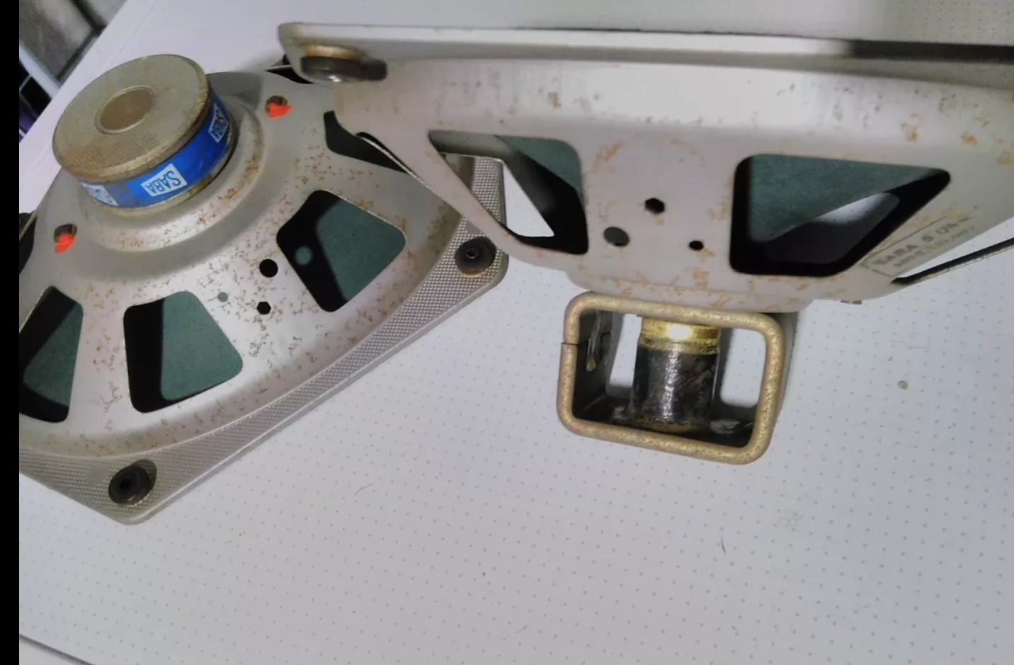

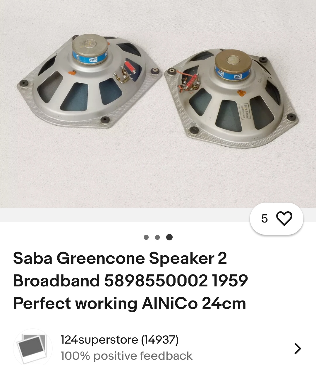

saba Greencone в моно вариантах керн + вроде как тоже АлникоIMG_20250101_195344.jpg

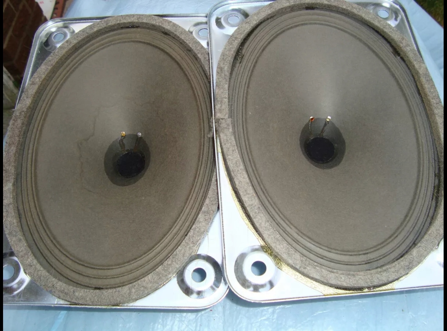

Фото ниже - это овалы продавец конечно заявляет как алнико

Феррит-он черно-серый и гладкий. Алнико-как потускневшая сталь (если не покрашено) и зернисто_шершавый. Пластиковый колпачек как бы намекает на алнико-он боится резких ударов о твердый предмет. Резко размагничивается. Ферриту-пофик.

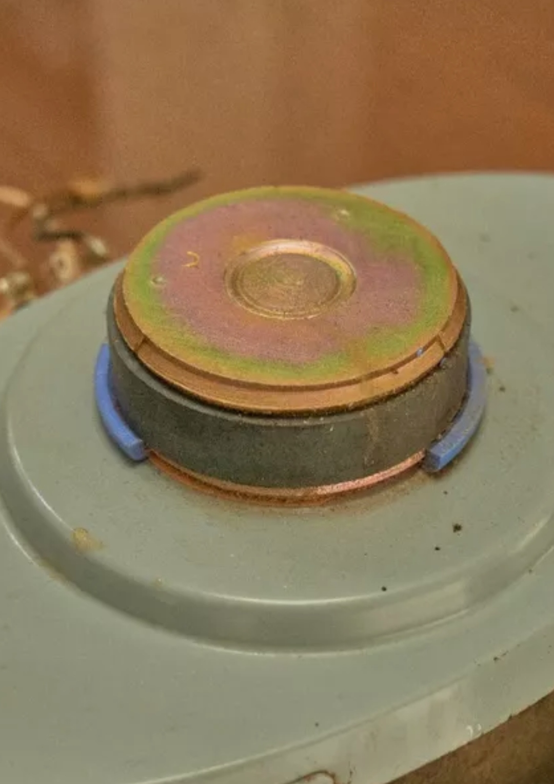

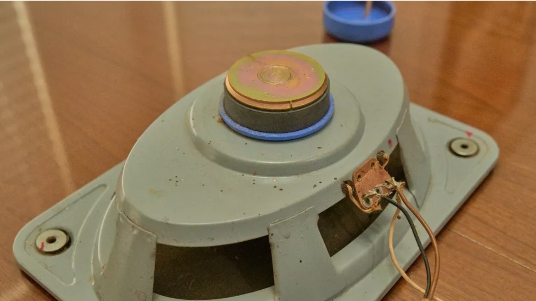

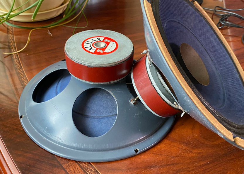

все верно, тогда в ходу были альнико как керновые Tак и кольцевые похожие на ферриты сегодняшние по соотношению диаметра и толщины .
а еще может быть составной с 2х частей (кольцо с 2х частей) а сверху пластиковая чашка .
пример с альнико и если не знать то можно принять за феррит
Спасибо, хотя хочется конечно знать точно, про 1964 -й год в немецком звуке мало что знаю.

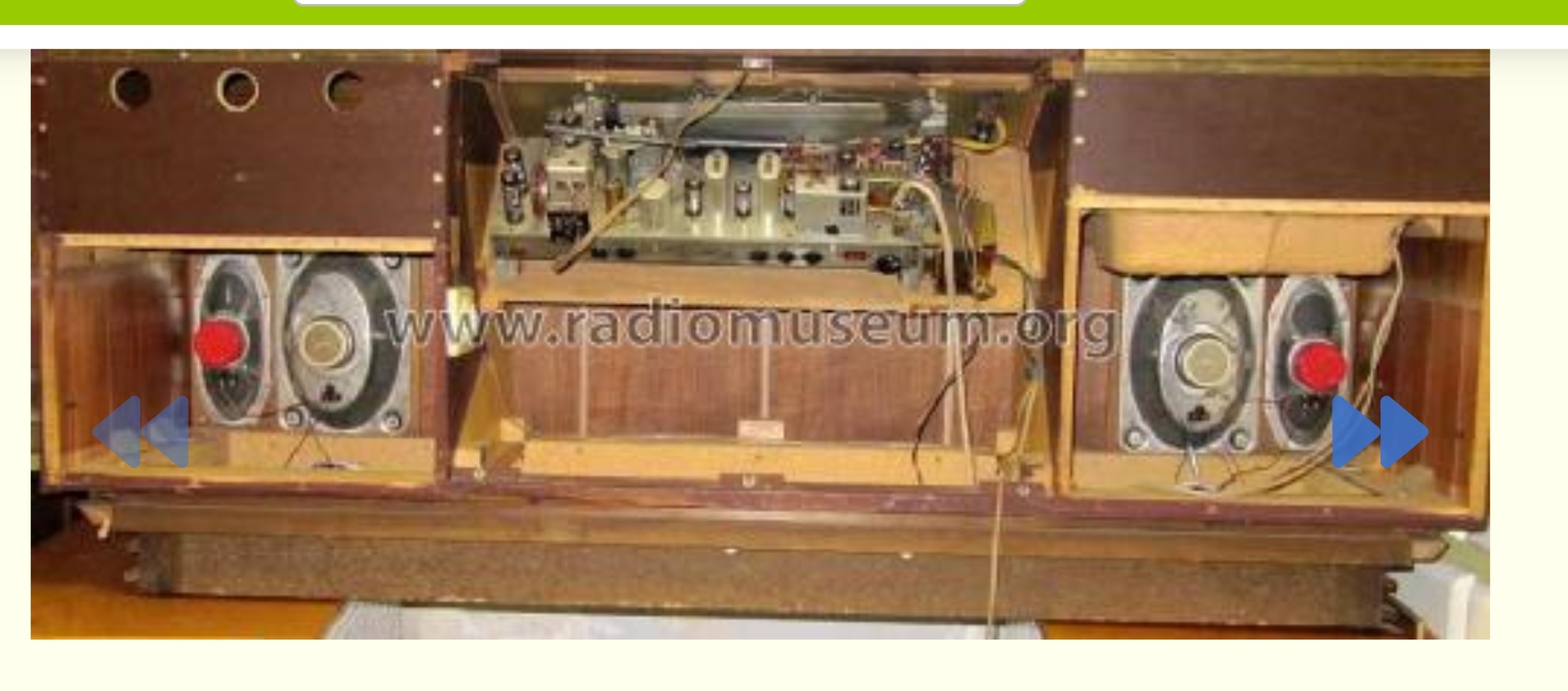

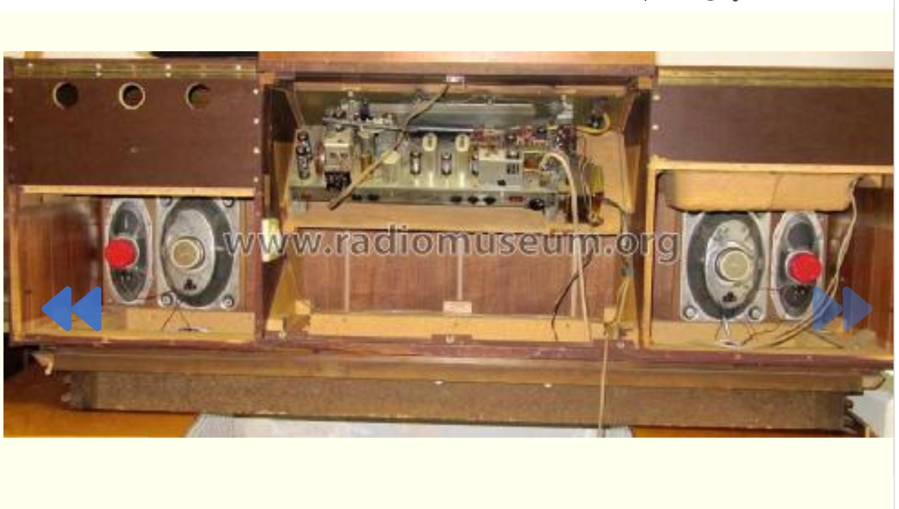

Конкретно мои телефункены с красным колпачком с первого поста в теме сняты
с такого комбайна
На радиомузее версия с экраном и я видел штампы алнико с экраном ниже 1956 год а мои динамики 1964 й год
IMG_20250110_223506.jpgIMG_20250110_223452.jpgIMG_20250110_223229.jpgIMG_20250110_230412.jpgIMG_20250110_230341.jpg
