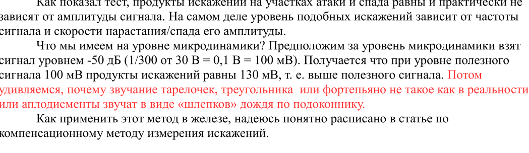

А ещё? Скорость нарастания Выходного напряжения? Коеффициент демпфирования? Подавление пульсаций питающего напряжения? Работа в клипе и выход из него (привет всяким "мягким" ограничителям")? Что я ещё упустил? Плоская АЧХ, это понятно. Взаимное проникновение каналов (в законченной конструкции). Что ещё?
Ты , как мне кажется, чего то не догоняешь.
Если ты рассказываешь что всё сводится к Кг то я тебе уверенно могу сказать что в наше время давно уже все в курсе что сам по себе параметр коэффициента гармоник косвенный. Ибо сами гармоники лишь влияют на окрас вносимый усилителем. А вот ИМД слышны именно как искажения. Все эти "шибилянты", "хрип" и "толчёное стекло" с "осветлением звука".
Всё остальное тобой перечисленное к искажениям не относится. пробежимся слегка.
1) скорость нарастания. уже давно решено, иде ты видел усилки со скоростью нарастания в 0.15В/мкс я фиг знает.
2) КД- сами усилки имеют выходное сопротивление тысячные ома, стало быть остаётся проблема проводов, тут нам помогает кабелечистка, которая позволяет выходное сопротивление ещё и регулировать вплоть до отрицательных значений.
3) подавление- напрямую зависит от нескольких вещей- блок питания и глубина ООС усилителя.
4) работа в клипе- давно решено.
5) плоская ачх- у нас не пятидесятые годы прошлого века.
6) взаимное проникновение, это да, зависит ещё от п.3.
Я ничего не упустил? Все проблемы решаются довольно легко. За исключением тех самых ИМД, их без глубокой ООС прихлопнуть никак не выйдет. Но здесь у нас собралась куча упоротых ищущих благословенные гамроники а заодно и благословенные ИМД. Тут проблема больше с головой а не с техникой.
Нічого з вище перерахованого у випадку з післяЦАПовим фільтром, з якого починалась ця розмова. :) До них трохи інші вимоги.
А щодо однополярності живлення, існує певна специфіка суто схемотехнічна. Воно не варте обговорення в цій темі. Деякі виробники ОП випускають їх певні типи, більш адаптовані під однополярне живлення, тільки Ви про це ні кому не розповідайте._net_1

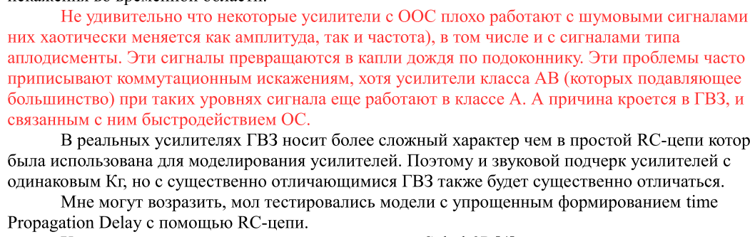

Я вже писав, що технічного терміна "мікродинаміка" не існує, тому оцінювати чи вимірювати немає чого, в даному випадку. Ви змушуєте мене повторюватись.
Те про що авдитили так говорять, виглядає як здатність звуковідтворюючого тракту передати електричні сигнали відносно низьких рівнів.
На стільки низьких, що ці рівні можуть бути співставними з рівнями електричних же сигналів спричинених спотвореннями до яких призводять нелінійні або лінійні ефекти, що виникають в компонентах тракту під час відтворення в процесі перетворенння сигналу з "цифрової" на "аналогову" форму,. зміну його амплітуди та перетворенні з електричного сигналу в акустичний.
Оскільки реальний музичний сигнал складається з певної досить великої кількості тонів і обертонів, в процесі перетворення з цифри на аналог та підсилення виникає безліч інтермод, що еквівалентні шумоподібному електричному сигналу, який складається з початковим електричним сигналом фонограми і спотворює її. Іноді так, що це відчутно на фізиологічне овдитильське вухо як втрату частини об'єму чи панорами звукової картини при прослуховуванні, по відношенню до оригінальної фонограми. Тобто,якщо в фонограмі того всього не було, то і втрачати немає чого.
З іншого боку, найвагоміший внесок в спотворення електричного сигналу фонограми вносить кінцевий підсилювач та результат його взаємодії з акустичною системою. Нелінійність підсилювача непереборна абсолютно, але може бути зменшена відносно. До рівня. коли його вплив стане непомітним на фізиологічне авдитильське вухо. В конкретних числах ці рівні відомі і сьогодні досяжні підсилювачі, вплив на електричний сигнал яких не чути. можна тільки вимітряти, як нелінійність підсилювача. Методики стандартні.
