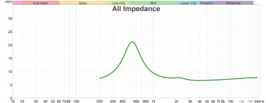

Схема замещения среднечастотника #176

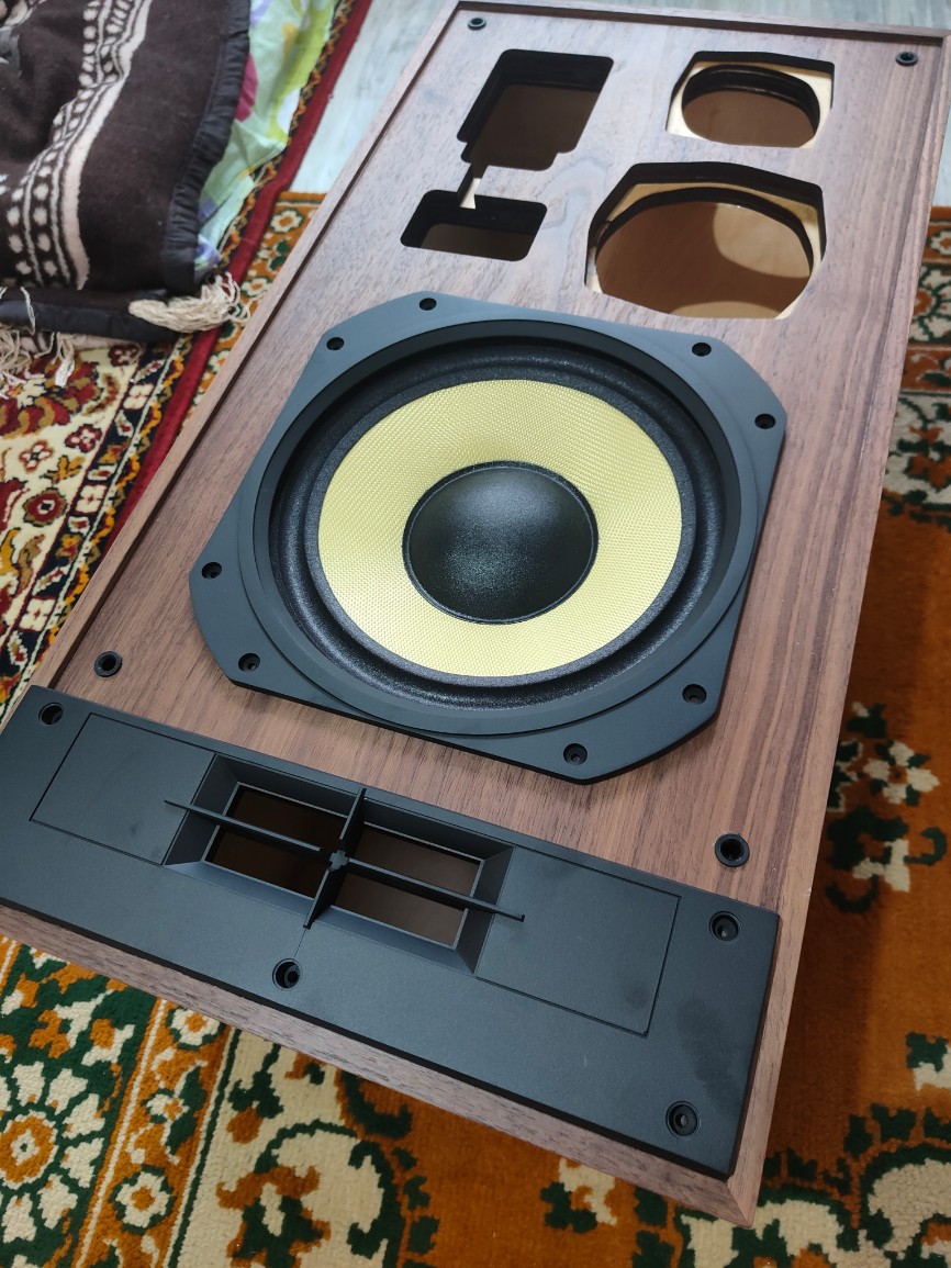

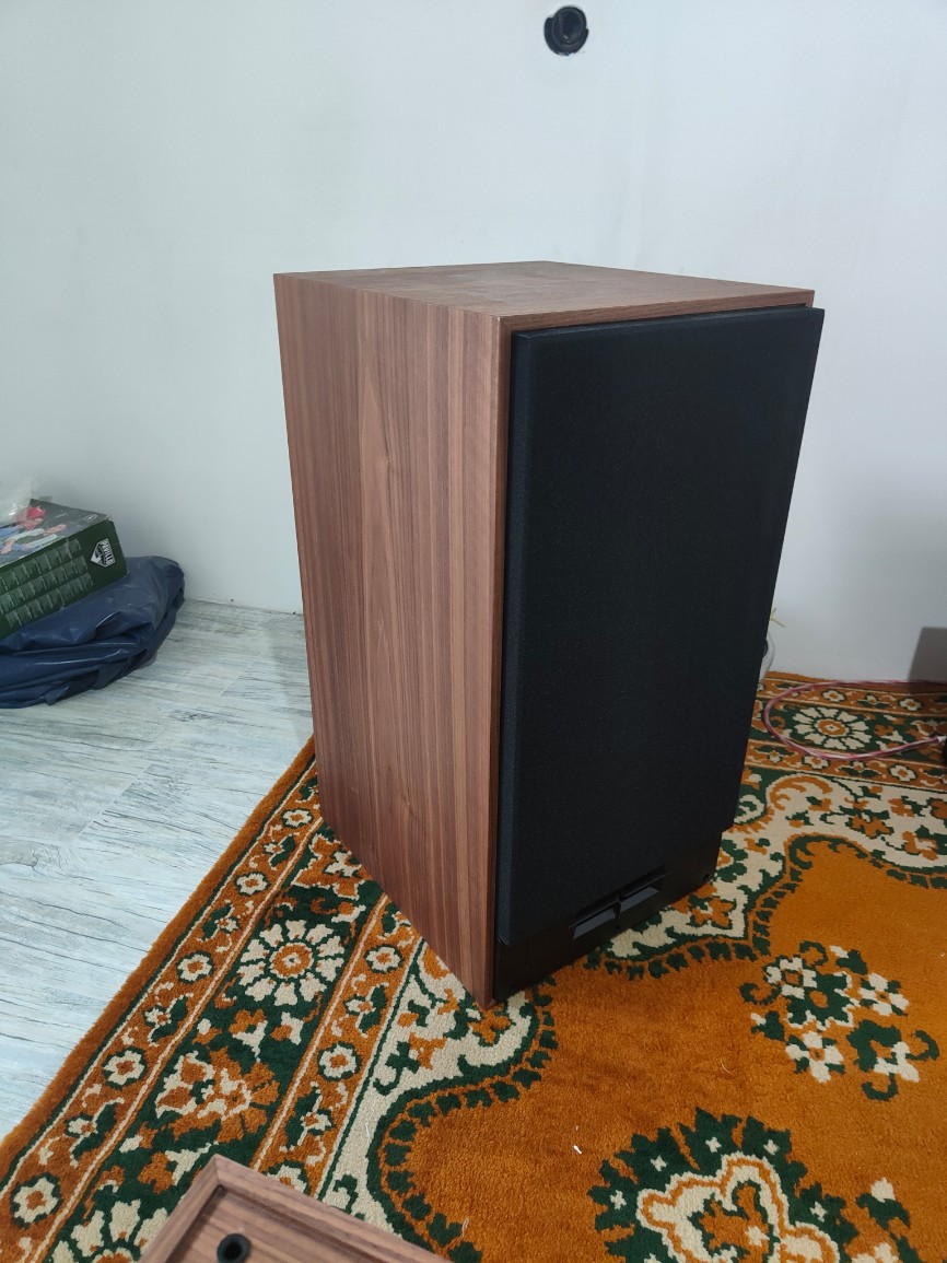

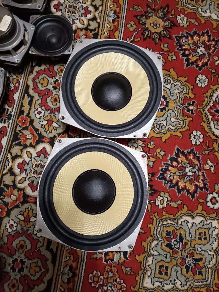

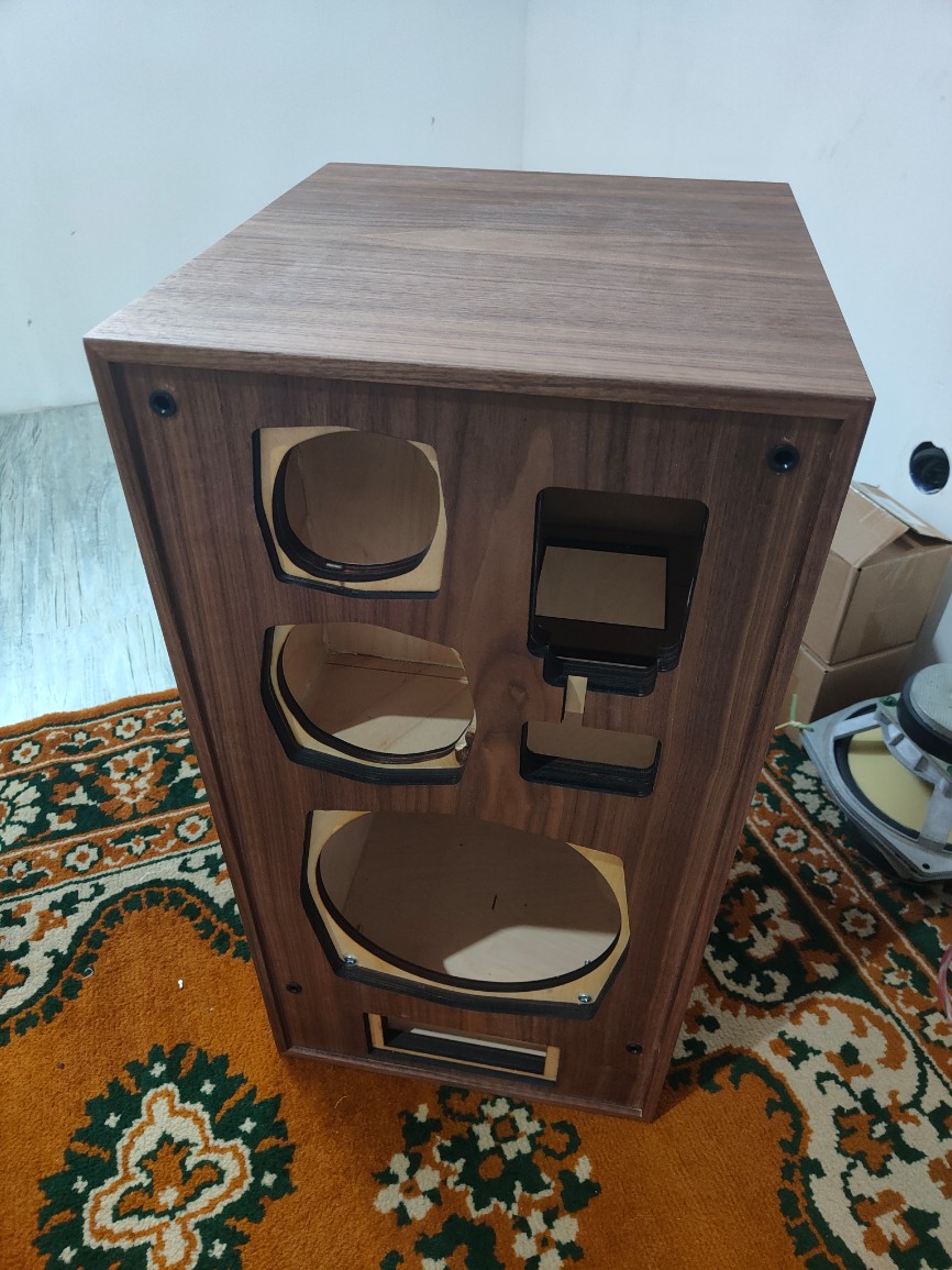

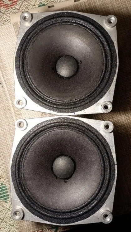

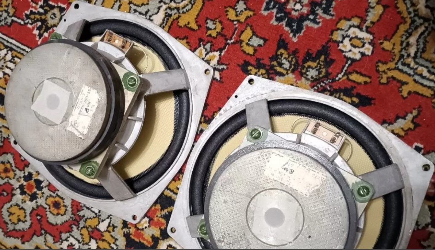

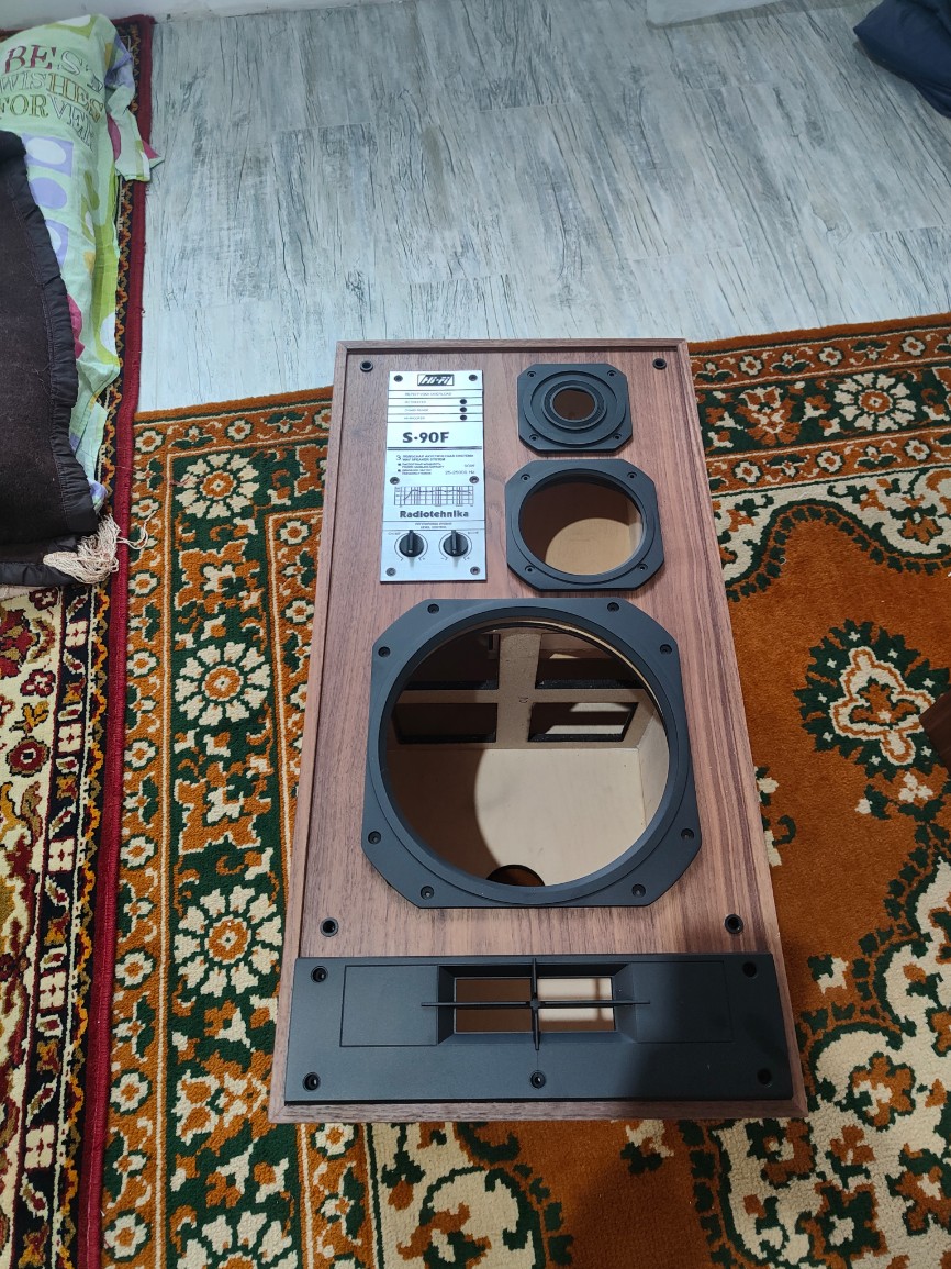

Приветствую. Хочу предложить обсуждение и информацию по модернизации S-90F,D. Процесс начат. На данный момент в наличии динамики и корпусы увеличенного объема.
Посмотреть вложение 132459Посмотреть вложение 132460Посмотреть вложение 132461Посмотреть вложение 132462Посмотреть вложение 132463Посмотреть вложение 132464Посмотреть вложение 132465Посмотреть вложение 132466Посмотреть вложение 132467
Динамики:
НЧ: 75ГДН-3-4 от амфитонов с отверстиями в керне. Диффузор кевлар и все остальное новое. Катушка на 8ом!!!
СЧ: 30ГДС-1-8. Всё новое на вроде родной раме.

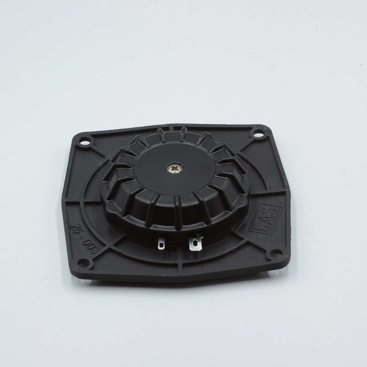

ВЧ: LAS 25-003-8 от альб мюзик. Возможен другой вариант. Есть Мелодавиды керамика. Но навряд ли их буду ставить.

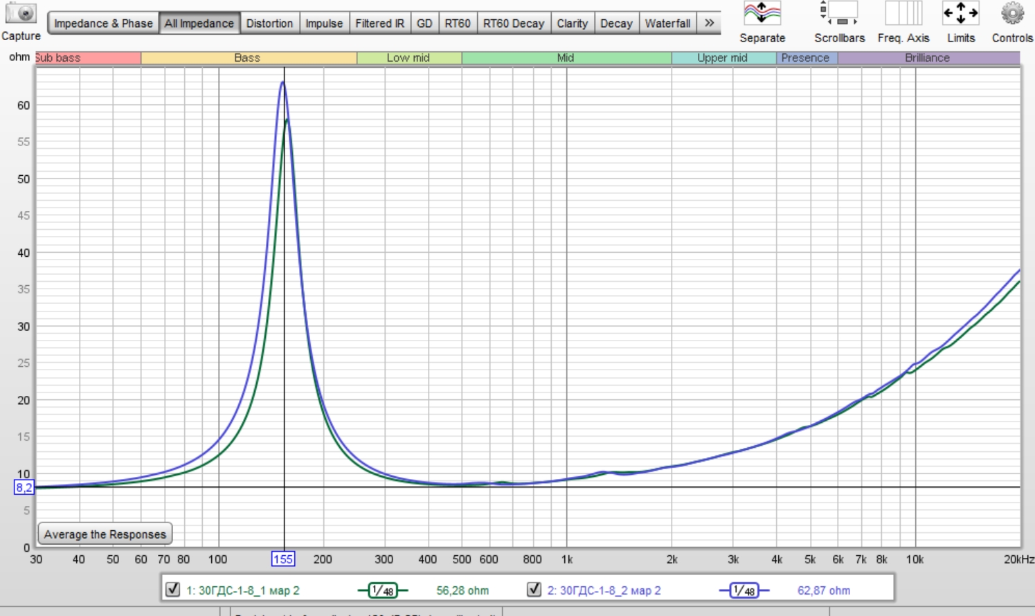

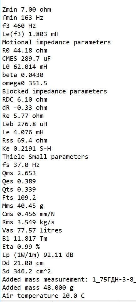

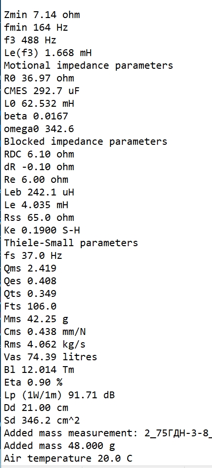

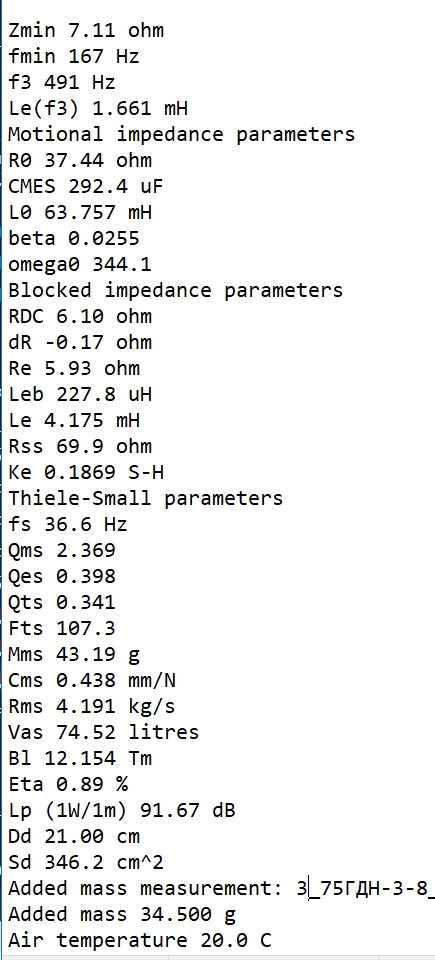

3 замера 2ух переделанных назовём их 75ГДН-3-8 кевлар.
и по замер пары 30ГДС-1-8.
Впечатляет близость параметров в паре. Мастера можно похвалить

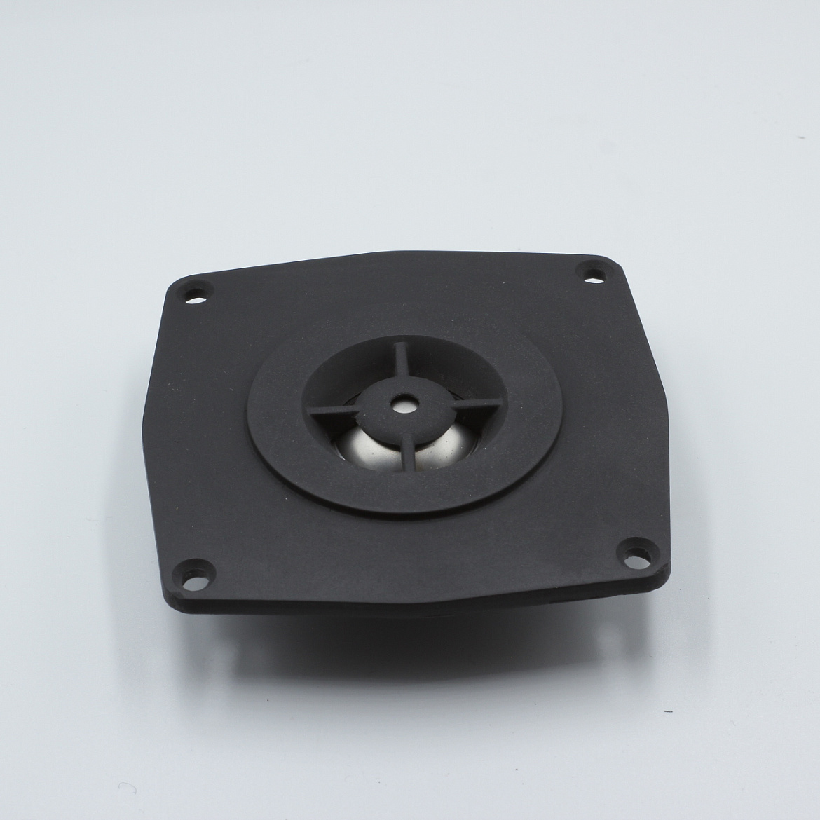

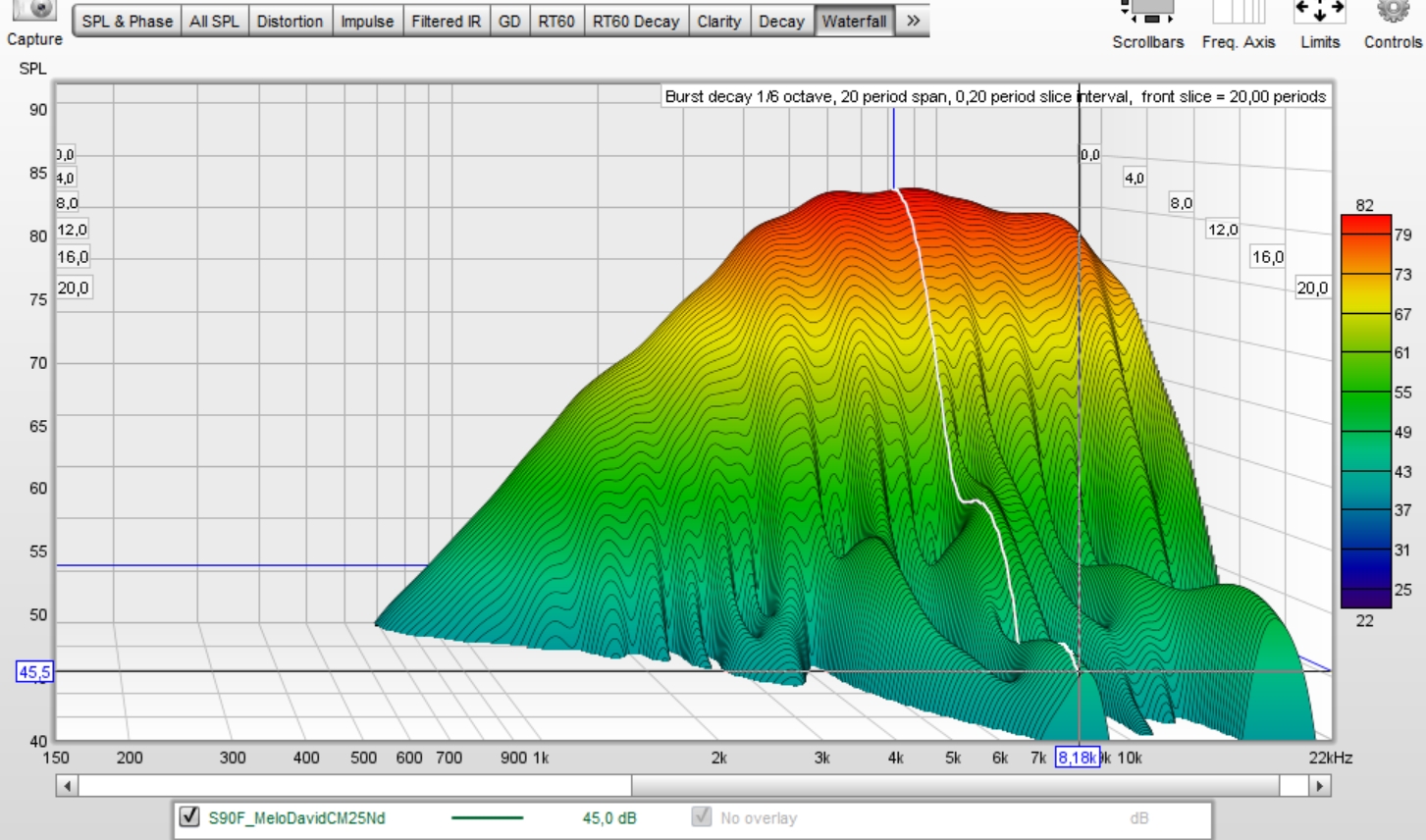

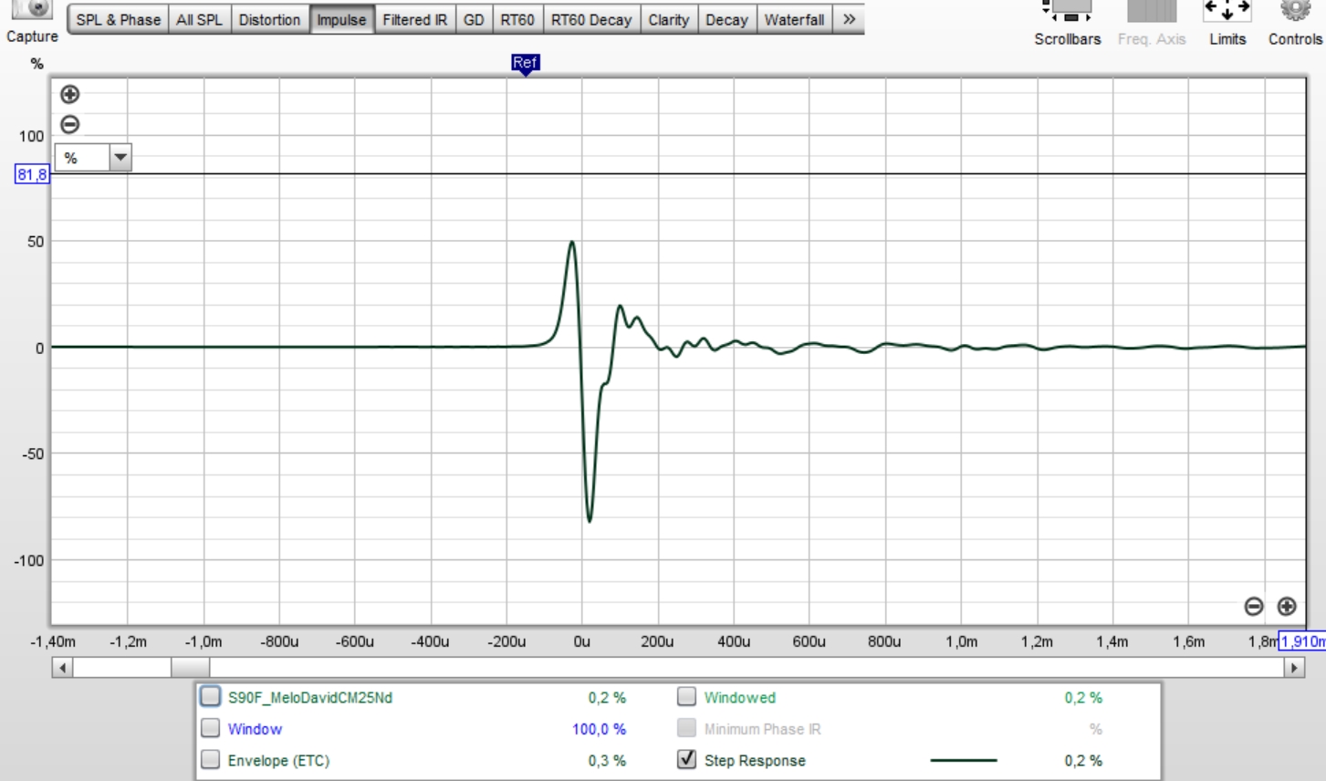

Твитер MeloDavid Cm25Nd в корпусе с90ф​

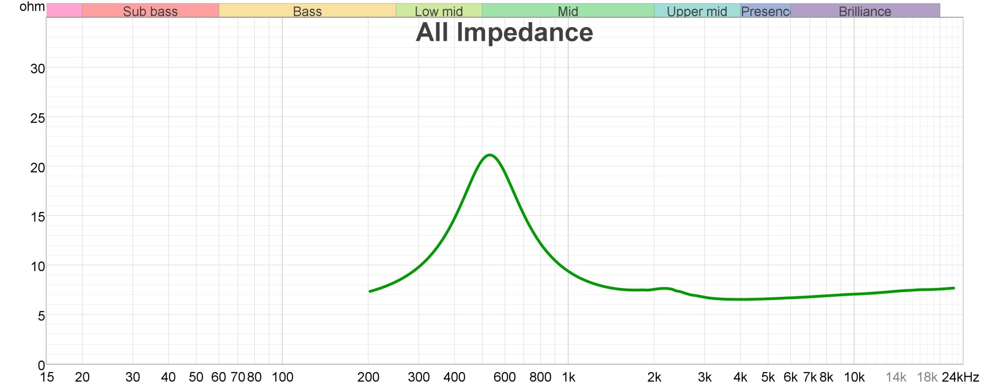

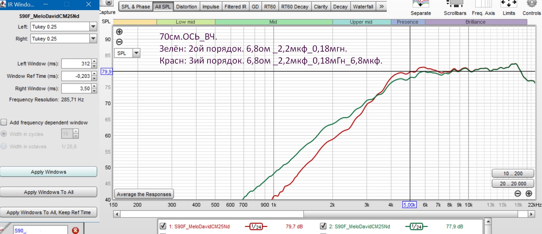

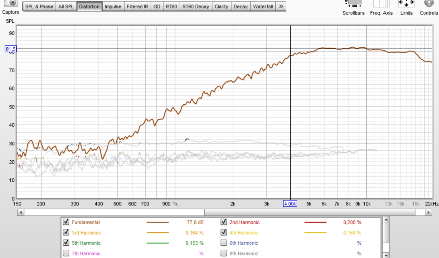

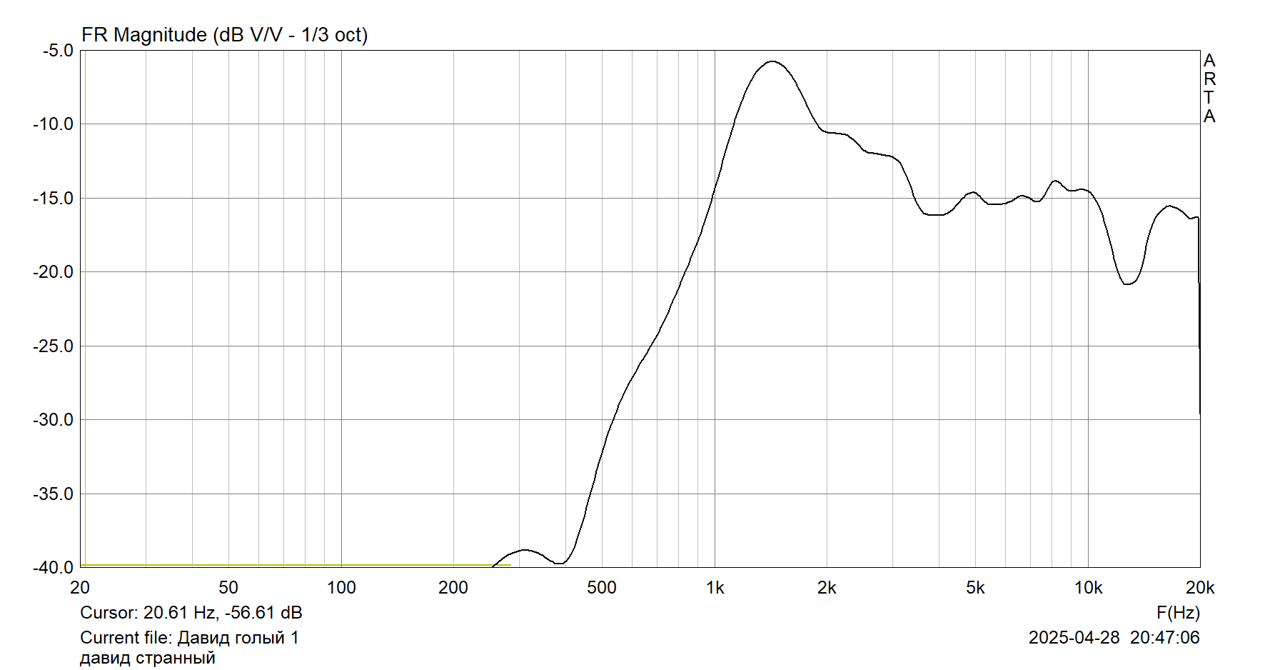

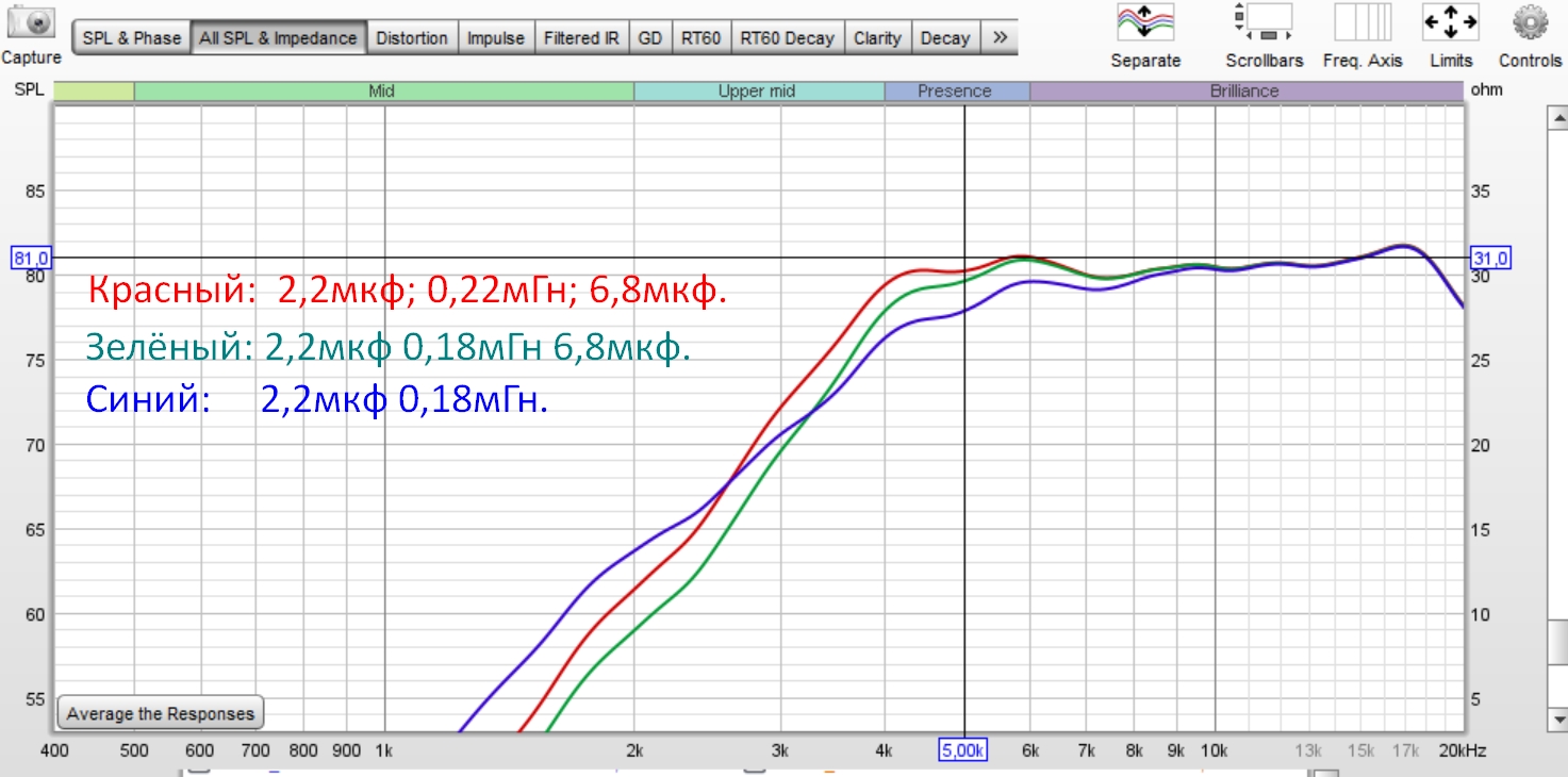

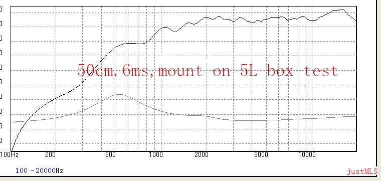

Эти твитеры по Вашим наблюдениям способны играть от2000гц? Вы их тестировали на конденсаторе 2,2, но можно же увеличить ёмкость.
Заявленные характеристики - резонанс 600, а полоса с 800 начинается. Но как всегда сомнения, Может это завышенные китайские характеристики надо делить на два.
Не паскудьте мечту удифила третьим порядком ФВЧ!
Не вижу АЧХ давида без фильтра...
Схему замещения подбирать нет смысла: в рабочем диапазоне постоянно 7 Ом.
Частоту верхнего раздела с таким ВЧ можно делать ниже 3к, проверять по искажениям.
от 2000гц играют любые дюймовые пищалы

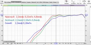

Намучившись с рупопром послушал Вашего совета и приобрёл на пробу самый простецкий копеечный дюймовый купол в магазине автозапчастей. Полоса 2000 - 23000, сделан из майлара. Как я понял это тот же материал что в 407й Пишке. Вот теперь с куполом все эти рупорные кошмары пропали. Звучит ровно и спокойно на любой музыке. Буду ставить его. Хотя вот жена просит рупор оставить - он ей нравится как звучит))))
Проблема вот в чём. Купол этот 4 ома. Я подобрал номинал конденсатора 3,5 и звук уже в принципе хорош. Катушка сейчас 0,27мгн. Но помню, что Вы где то говорили, что для 4х ом нужно емкость больше. Нужно ли увеличивать ёмкость дальше? С каждым микрофарадом увеличивается как чистота и ясность звука, так и количество музыкальной информации. Но тут главное как я понимаю не перегрузить динамик СЧ частотами.
Я проверяю на всякий случай Спектроидом. Хоть и смартфон не идеален, но видно, что до 2500 пока не дотягивает.
Для 4 ом, возможно, нужен автотрансформатор в виде той же катушки фильтра с отводом для пищалки (см. проект Вифатон-40 на веге).
Посмотрел. Как я понял это просто хитро намотанная самодельная индуктивность. А я сам не мотаю. Вибираю только из доступных готовых индуктивностей. Автотрансформаторных в продаже нет.
Да, заметил там, что номиналы ёмкостей в ФВЧ большие. Больше моих 3,5Мкф
Если есть запас чутья у 4-омной пищалы, то докидываете к ней пару Ом. она превращается в 6-омную, фильтр уже иной, ближе к 8 Омам, скажем, такой: 3, 9- 4.7 мкф, катушка на 0,33-0,47 мгн.
Я их в 2ух полоску ни разу не пробовал к сожалению. Но не вижу противопоказаний. Если вам прям так нужно низко, то на алике были Вэфкоры 30мм. Они наверн лучше подойдут к разделу 1,8-2,2кгц... Кому мелодавиды керамика дороговато можете у них смело брать медный бериллий. 99% на слух будет тоже самое. Вообще, у меня есть мелодавы и "чистый" бериллий и керамика. Керамика мне больше нравится. Мой микрофон мерит чуть выше 20кгц. и керамика ровнее в этом диапазоне чем "чистый" бериллий. А что там выше мне не интересно. С учетом цены раза в 2 меньше эти керамики мой выбор. Медный бериллий еще дешевле, а звук +- точно такой же. ( мнение человека, у которого есть и керамика и медный бериллий)
милее звук и АЧХ Гаусса-2.
Более плавный спад?
Не снимал таковую к сожалению.

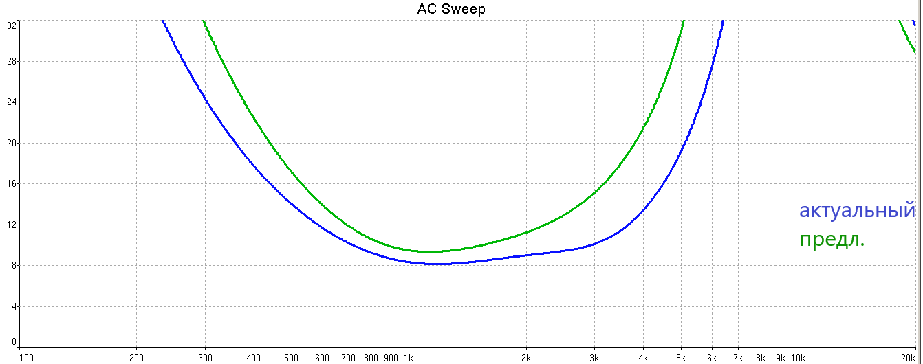

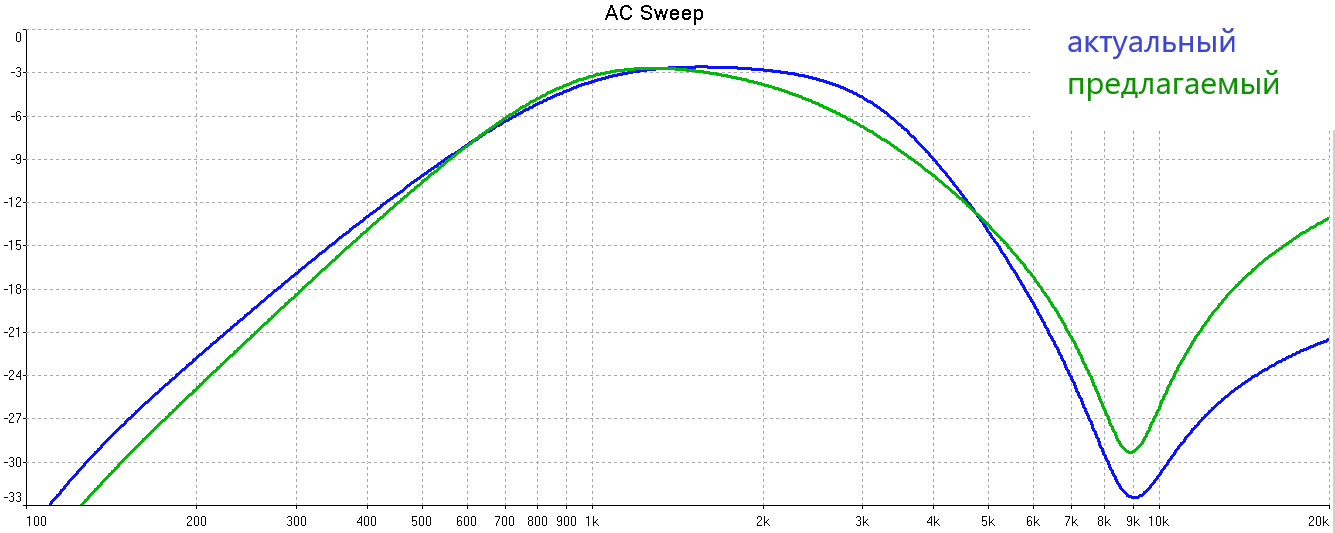

Это называется М-фильтр или с полюсом бесконечного затухания. В Аудионоте применяется такая штука. Но там резистор применен третьим элементом, без него дырища будет на скате в НЧ части .
Транс с отводами нужен не давить чутье пищалке, а наоборот, сохранить отдачу 4--омной пищалы вровень с 8-омными соседями , получив во всей полосе импеданс 8 Ом.
ну в общем изврат. при наличии 8ми омных таких же пищалок за те же деньги.
где где будет дырища?
На частоте настройки контура, которую, относительно рабочей полосы ВЧ, дядя Саша "отнёс" к НЧ.
Его замечание весьма важное, кстати. Редко когда активного сопротивления катушки хватает тютелька в тютельку, обычно 1 Ом приходится добавлять.
Тут вот ниже схема под другой МелоДавид, TS25M, ещё и странный (из другой партии, с тем же названием, захотел обычный ФВЧ-2). При том, что расхождение в паре (вероятно, и в партии) прям под микроскопом ищешь. Резонансная частота у данной пары 1,5 кГц, горб на частоте резонанса +10дБ.
