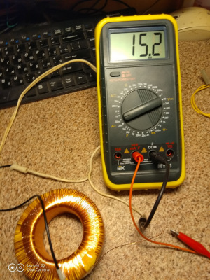

Сейчас пока собираю мощный бетник, тороид намотал,процесс пока идет,нужен он мне и для ланзара тоже.

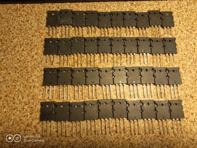

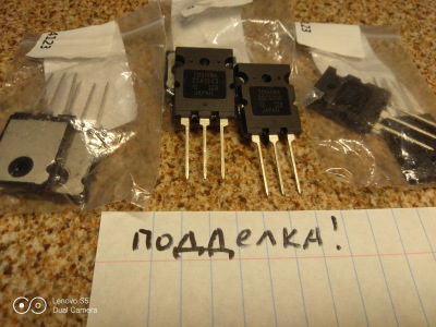

Заказывал я у нескольких китайских продавцов транзисторы,первый пришел поддельный,потом от двух других б\у оригиналы что и радует!

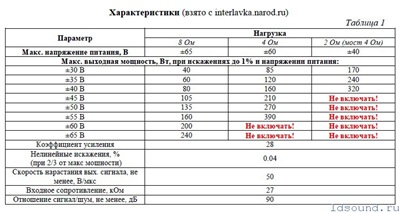

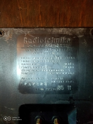

Так вот,колонки по 10\30Вт 4 Ома,я не пойму как подобрать по параметрам ланзар к ним.
Поджскажите на будующее как подбирают мощности к советским колонкам.
То есть ампераж-вольтаж переменного трансформатора на каждое плечо.
В публикаций в таблице нету что то...
По поводу резисторов цементников, "Под эмиттерные резисторы R26, R27, R29 и R30 – на плате предусмотрены посадочные места под проволочные керамические SQP резисторы мощностью 5 Вт. Диапазон приемлемых номиналов – 0,22-0,33 Ом" у меня 0,25 Ом куплены,по схеме из за этого номиналы не меняют на других деталях?
И как радиатор подобрать по мощности?

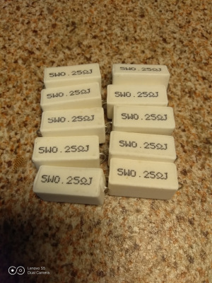

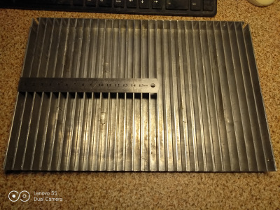

Прикупил так же радиатор и на свою голову резисторы 0,25 Ом 5Вт.
Посмотреть вложение 864Посмотреть вложение 862

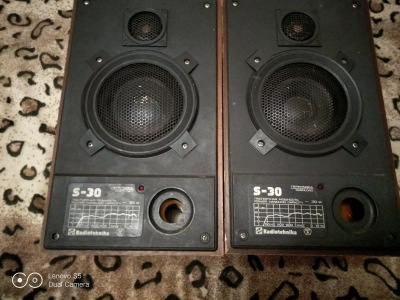

Потом на барахолке купил колонки такие
Посмотреть вложение 860Посмотреть вложение 861

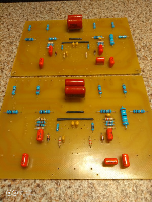

Потихоньку собираю платы

Вольтам для таких АС берите минимальный +/-30В. Если схема может работать от 25 В, то можно и 25 делать, так как с 30 В усилитель будет очень мощным для таких АС. Учтите в описании, вторую пару выходников с таким напряжением можно не ставить.

Там указывают паспортную и номинальную мощность...
Я понимаю,но я говорю о другом.
Поставлю вопрос по другому;
Вот смотрите,указана мах и ном мощности колонок, собираем самодельный усилитель, исходим из каких параметров? из номинальной или максимальной мощности? то есть колонки ном. 10Вт+УМ 10Вт, или же колонки 30Вт+УМ 30Вт, понимаете вопрос? То есть мне надо определить необходимую мощность УМ и соотвественно БП к нему...
В статье не приводится разве?
"Это не компьютер, никакое супер-охлаждение не нужно, конструкция не должна работать на пределе своих возможностей, тогда вы получите надежный усилитель, который будет работать долгие годы и радовать вас звуком. "
Про это? Я не вижу информативности, лишь вскользь сказано, где рассчет на подбор радиатора для транзисторов выходных каскадов?
Или я не там читаю? Ткните где прочесть...

Вот же , понимаешь, бином Ньютона, радиатор посчитать. Считаем на оглобле. Питание два по 35 вольт, ток покоя 100ма. Итого, в покое в виде тепла высаживается 7 ватт. Вообще ни о чем.
Мощность в нагрузке 100ватт, в виде тепла рассеется процентов 40 от макс мощности на синусе. то есть 40 ватт. Из расчета 20см квадр на ватт мощности видим радиатор 800кв см. с две ладошки вместе и то мои, не сильно большие.
Усилитель работает в классе AB. Качественной характеристикой радиатора является площадь его поверхностей. Для отвода 1 Вт тепла необходимо 15-20 см2 площади радиатора (для алюминия и его сплавов). Необходимую площадь радиатора можно рассчитать по формуле:
S=Pвых*(1-КПД)*(15..20), где​
Pвых - выходная мощность усилителя.
Для 100Вт'ного усилителя площадь радиатора должна находится в пределах: от S=100*(1-0,55)*15=675 см2, до S=100*(1-0,55)*20=900 см2. Подробно о радиаторах можно почитать тут, а программу для расчета радиатора можно скачать тут.

Вот что хотел узнать,четко и ясно отвечено,спасибо огромное!!!
Посмотрел на сайте чтоб найти подходящий радиатор и в ступоре я...
В общем непонятно как выбирать из прайса подходящий по площади, знаете ли как в таком случае выбирают исходя из прайса? Площади там не указаны,только какие то тепловые значения формул.

для колонок в 10 ватт нужен усилитель ватт на 100. Почему. Потому. У транзюков есть черта нехорошая, с ростом выходной мощности гадить звук. И нормально они звучат процентов на 20 своей предельной мощности, а дальше пилорама. Колонка держит намного больше заявленной мощности, не трещит, а искажает звук в первую очередь именно усилитель. И хрипы - трески , которые принято относить на счёТ динамика\. издает как раз усилитель.

Там размеры радиаторов указаны, количество ребер можно посчитать, а потом умножить А на Б, сложить и получить общую площадь.

На 100Ватт усилок ланзар только собирать как раз,вольтаж тогда какой нужен,и как ограничить вых мощность до 10(30)Вт и по мощности трансформатор получается нужен ватт на 50 на канал?

Забыл дополнить,родные ограничители АС в интернете говорят что лучше убрать.
Не знаю как правильно поступить...

С питанием два по 33в усилитель выдаст честные 100ватт на 4 ома и 50 ватт на 8 ом.
Треть от полного питания это чистый эффективный синус на нагрузке, примерно так.

какие ограничители? Зачем? Не вваливайте со всей дури и не упалите колонок. Да и динамики способны держать удар.
