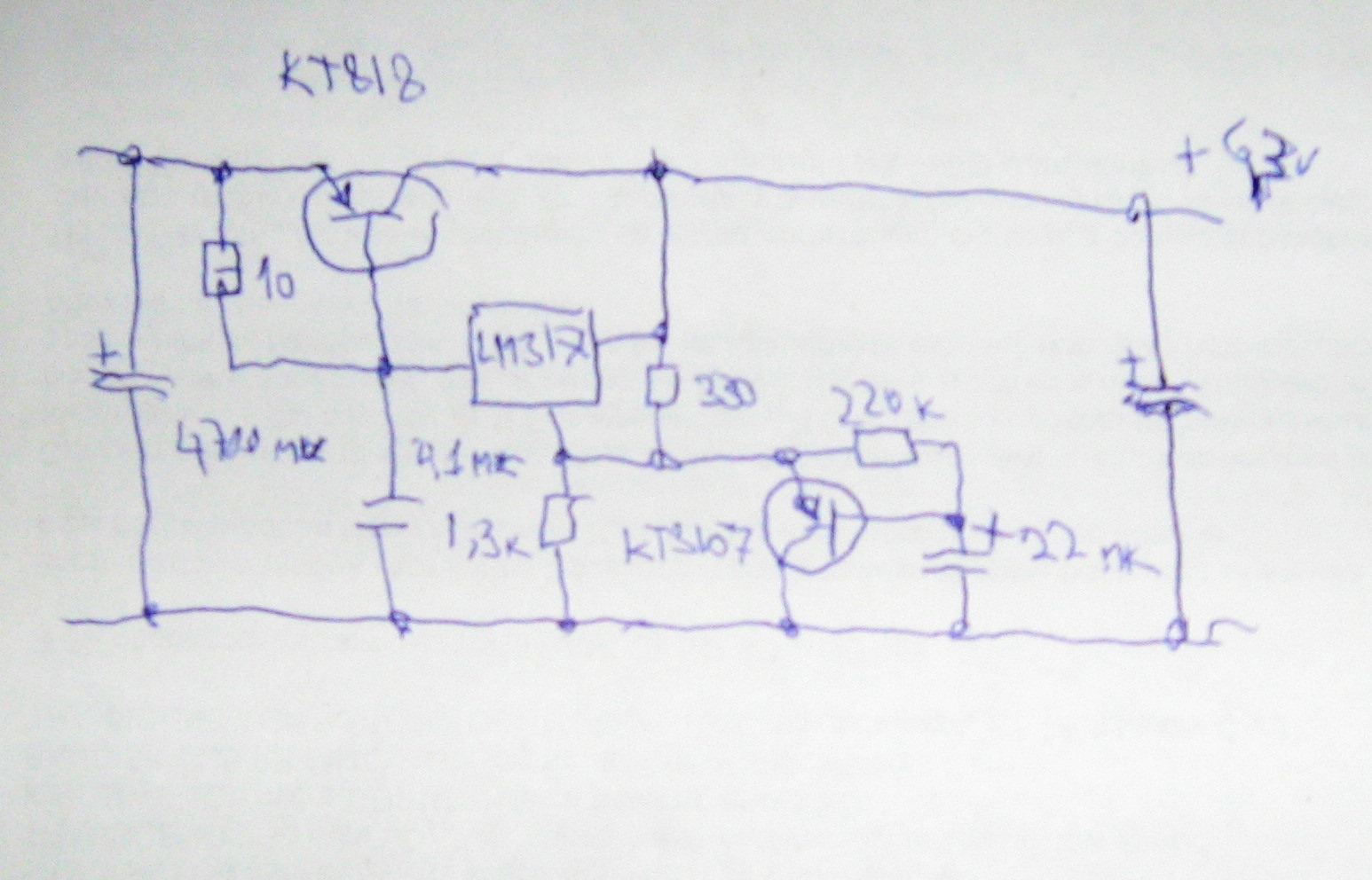

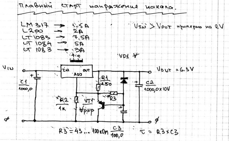

4. Есть ряд ламп, это например ЕСС82, Е82СС и еще некоторые, "пыхающие" накалом, для них использую стабилизатор накала с плавным примерно две-три секунды повышением.
для пыхающих ламп - выпрямленное повышенное напряжение , примерно до 15 в , которое перед лампой гасится С-R-С цепочкой .и фона нет и скачка нет .

В корректоре - стабилизатор накала с плавным примерно две-три секунды повышением
Или так
26,838
12,559
Обычный резистор сам медленно подтянет накал до нормы, уберет холодный бросок. Проверено.

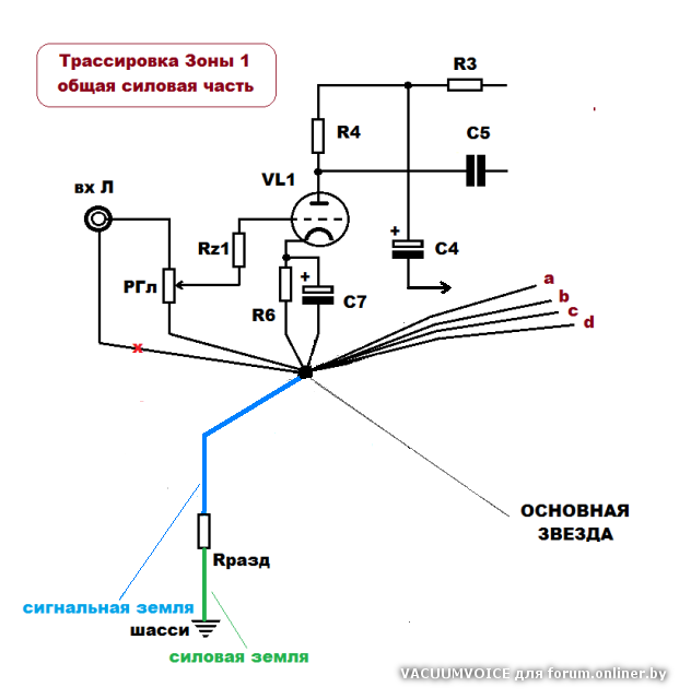

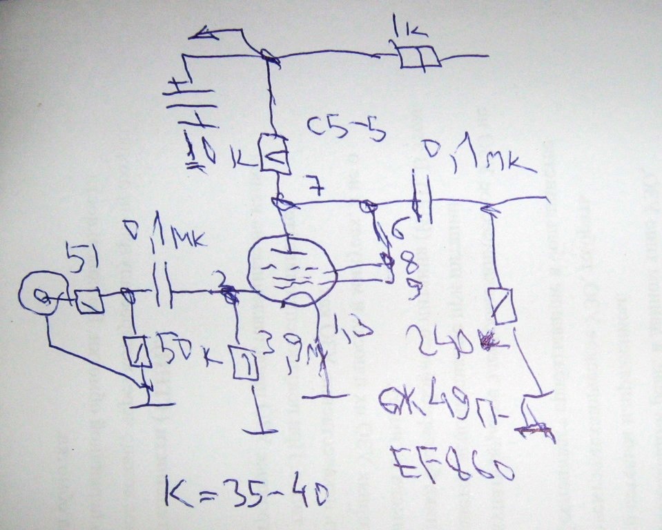

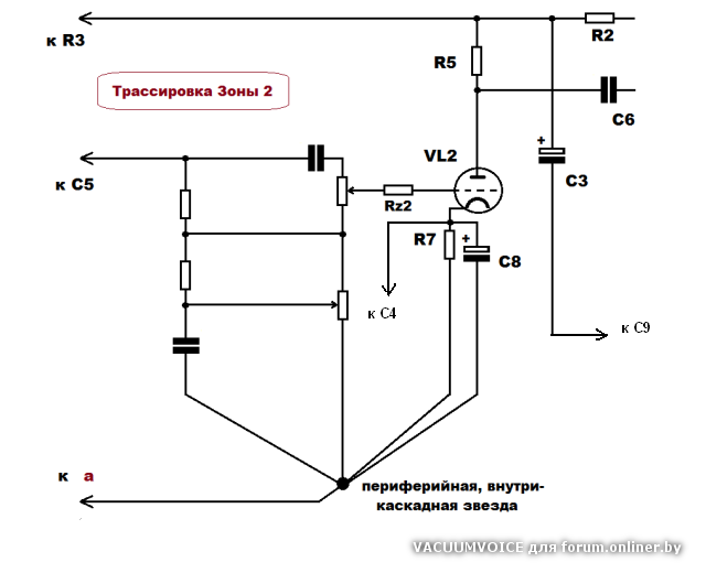

Накал ламп в корректорах, последнее время, года 4-5, это просто: переменка, ср. точка на общем металлического корпуса, можно и деревянный, но изнутри медной фольгой.
Первый каскад - смещение за счет резистора 2,7-4,3 МОм, катод на земле, и анод как обычно. Появляется вроде бы "лишний" разделительный конденсатор с первой лампой... но 1) всего 0,03-0,1мкф, 2) К40У-9, К40П-2Б, КБГ-М2 и т.п. в металле, что удобно, заземляю его корпус 3) его раб. напряжение может быть всего 160-200в 4) в катоде зато НЕТ электролит. конденсатора, и прямо на общем.
А помехи, наводки - НЕТ.
Примерно так
Трассировка лампового усилителя

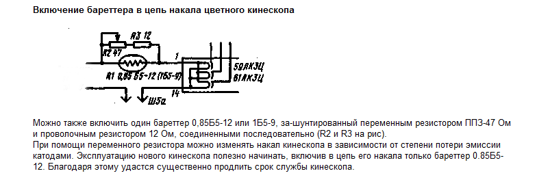

А если бареттеры СТ2С-В в ход пустить?
Подумаешь рядом с кенотроном добавиться не большая лампочка.
m.PG
3 Дек 2019
1,050
532
59
и каким образом ? он на 1А. паралелить два бареттера ? и где возьмете 15вольт ?
в итоге стабильный по току накал с помехами как и раньше.
DVS
15 Сен 2021
1,695
557
1А это если последовательно
2А это параллельное включение по цепи
Максимально в параллельном 2,6А Мало?

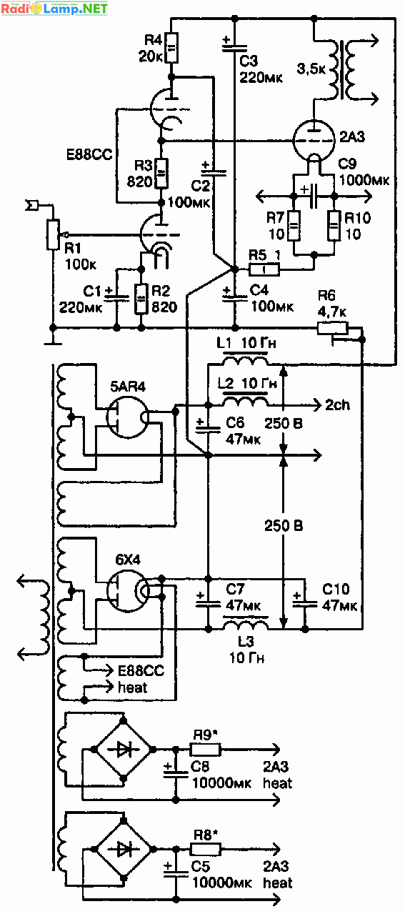

Добрый день, друзья! Прошу сильно не ругать за вопрос, писал Жене Комиссарову, но он не отвечает-решил обратиться к вам. В схеме его усилителя двухэтажное питание, я не пойму-накал каскада СРПП приподнят с точки соединения двух источников питания (там +250 вольт относительно земли) или я ошибаюсь или Женя не дорисовал в блоке питания схему делителя напряжения для поднятия накала или там в схеме всё правильно- ничего не нужно добавлять. Правда у ламп 6н23п напряжение катод-накал=250 вольт, а у E88CC =+120 и -60 вольт. За ранее всем спасибо.
26,838
12,559
Накал 88-х жестко сидит на шине накала кенторона 6Х4, там же и катод кенотрона, все это на средней точке общего анодного питания, зачем делитель?
