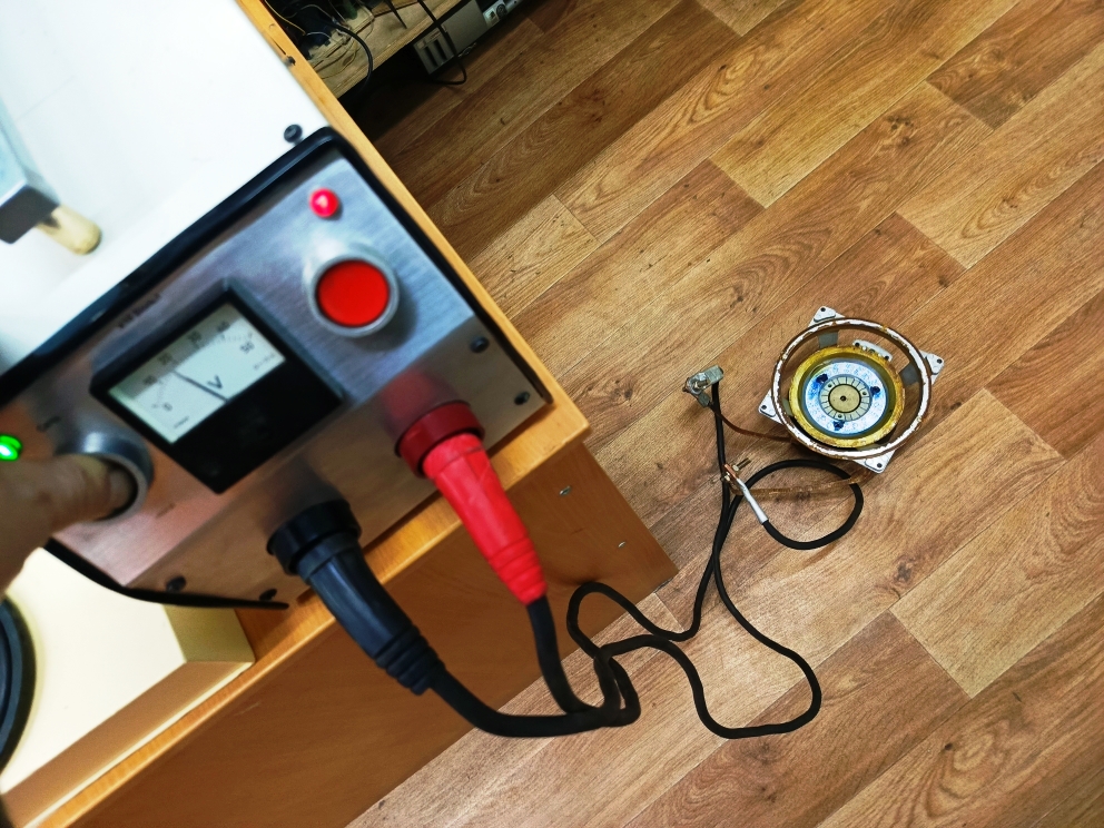

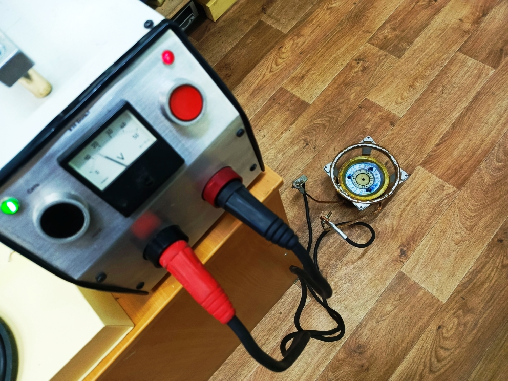

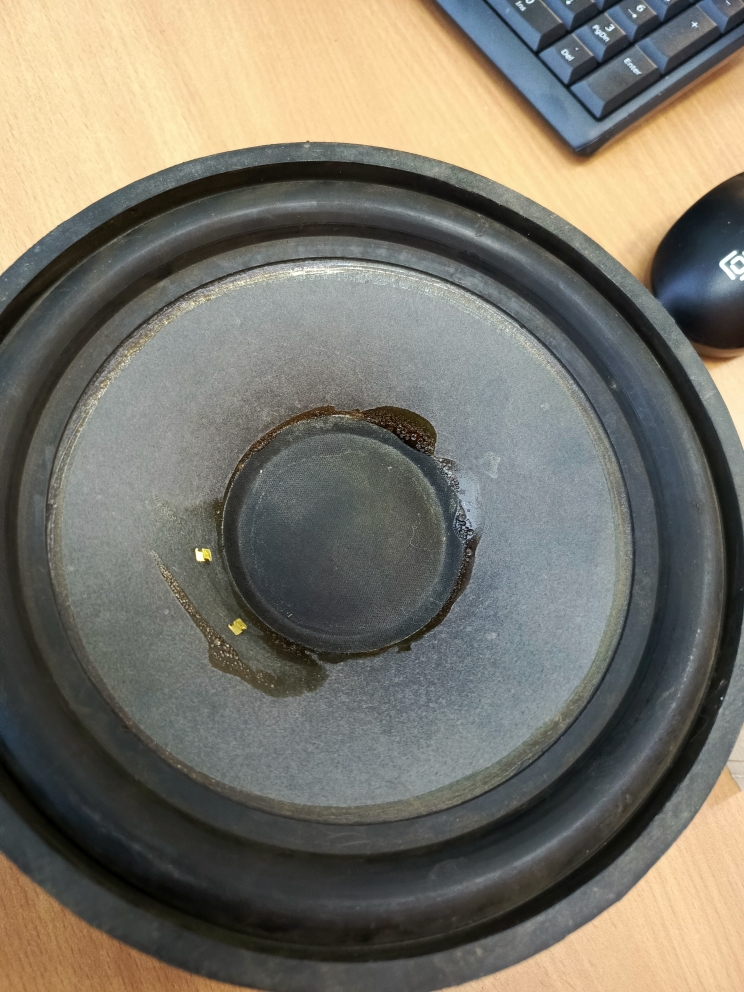

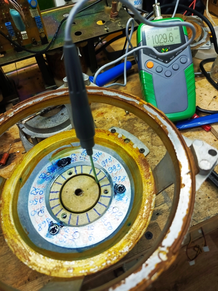

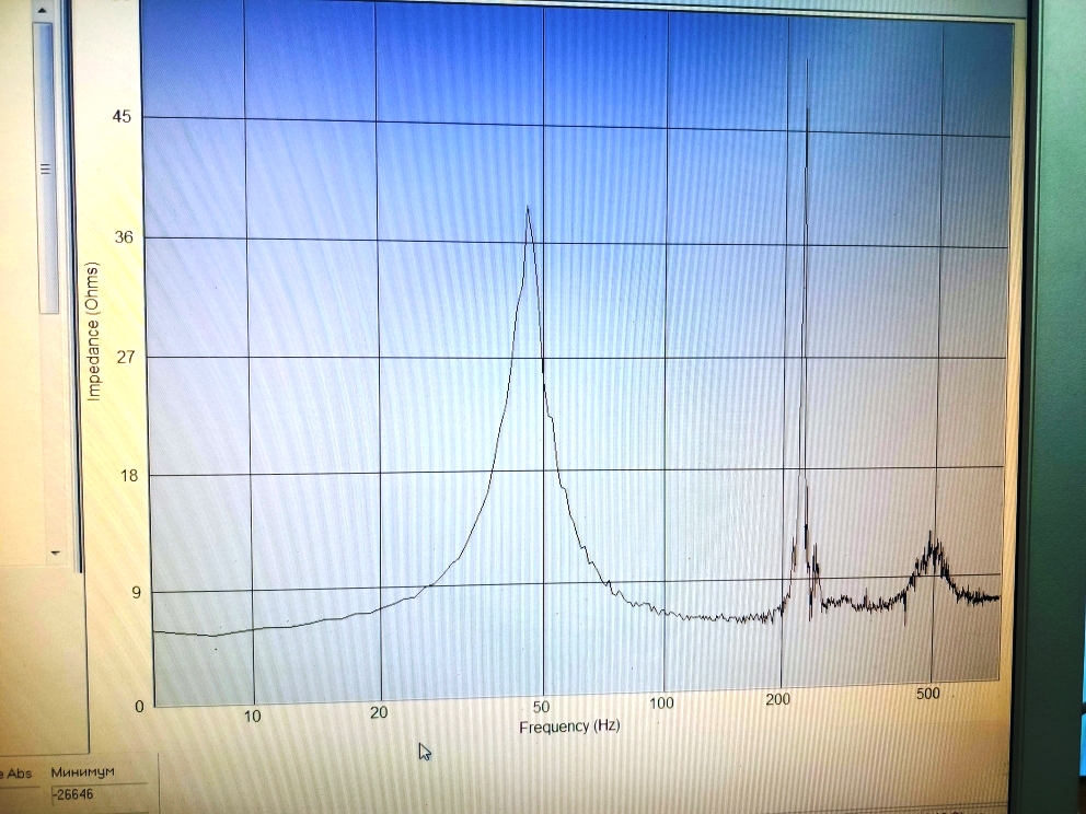

Купил динамик (в пару ищу...один есть с отличными показателями..пары к нему нет).

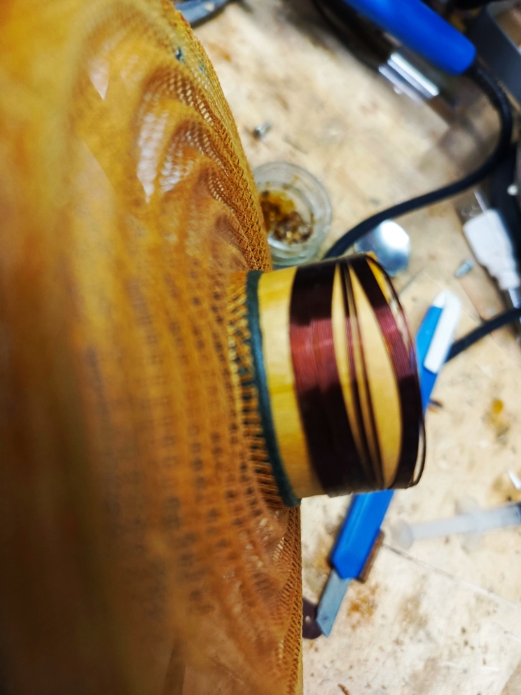

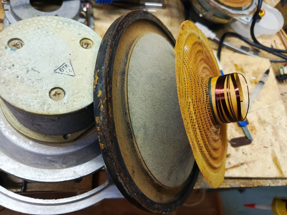

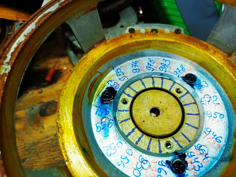

Приехало. Нажимаю на диффузор..какой то металлический призвук. Замеры сделал, точно что то не то.Расклеил. Витки сползли (причем судя по всему еще на заводе). Ну заодно поэкспериментировал. Почему то полюсовка не как обычно была. Перемагнитил наизнанку. Индукция, кстати, возросла и заметно.
