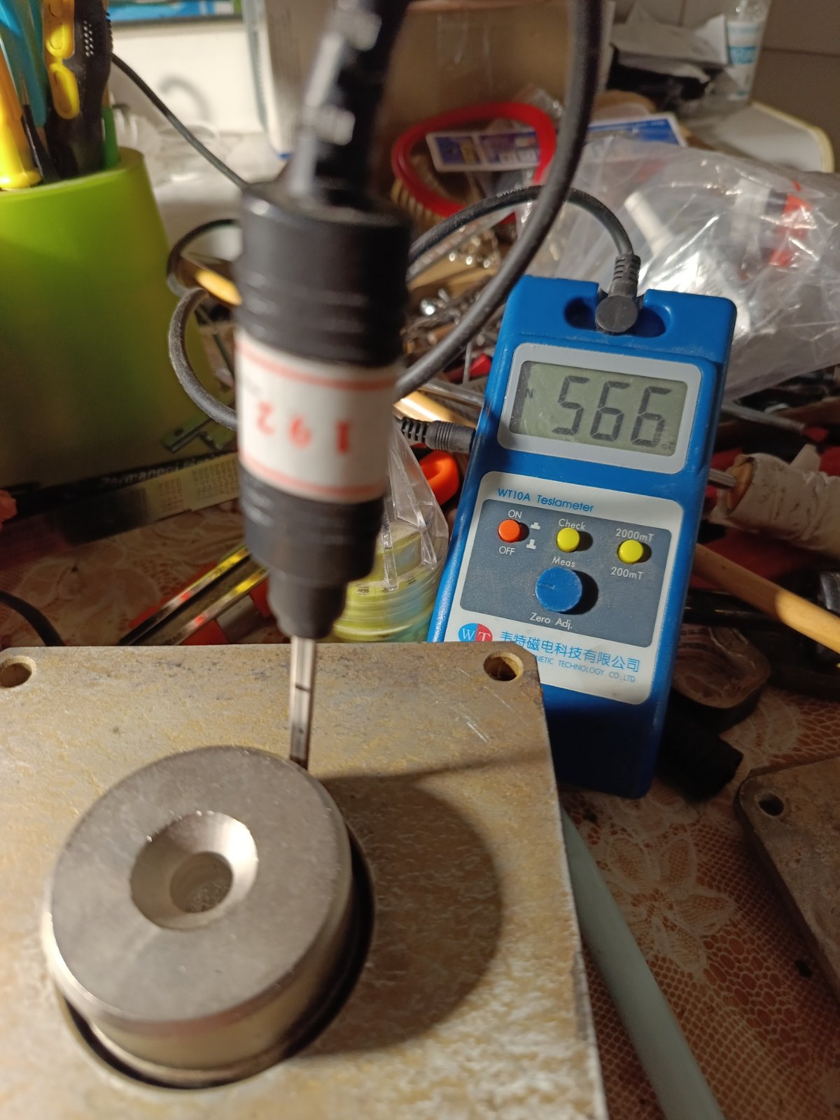

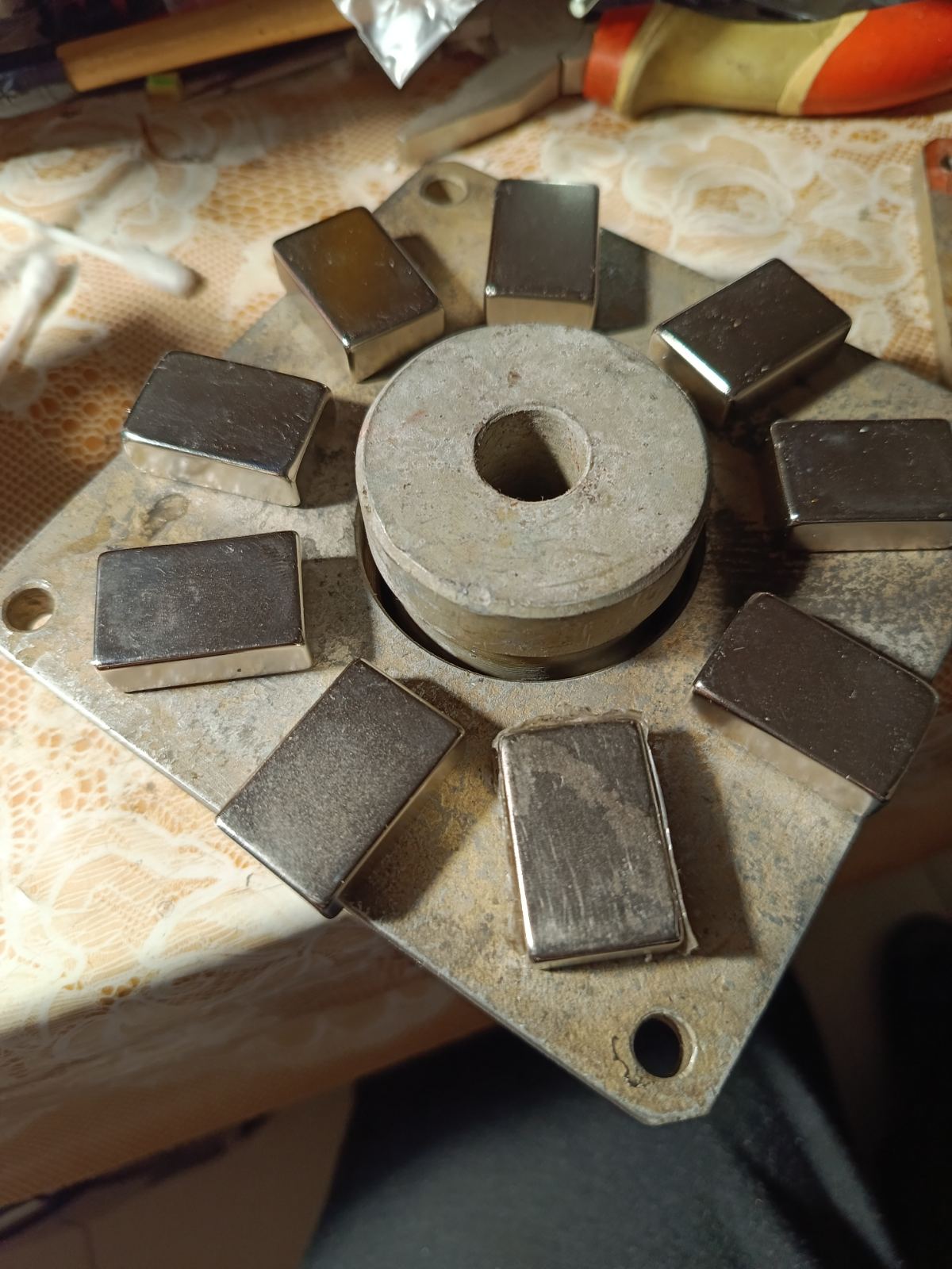

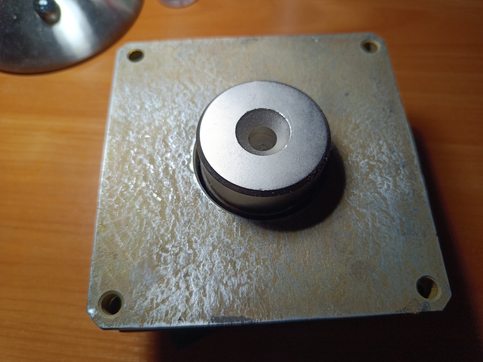

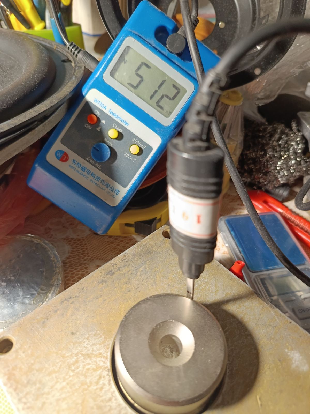

Собрал в качестве эксперимента МС на основе железа 30гд-2(75гдн), из того, что было под рукой.

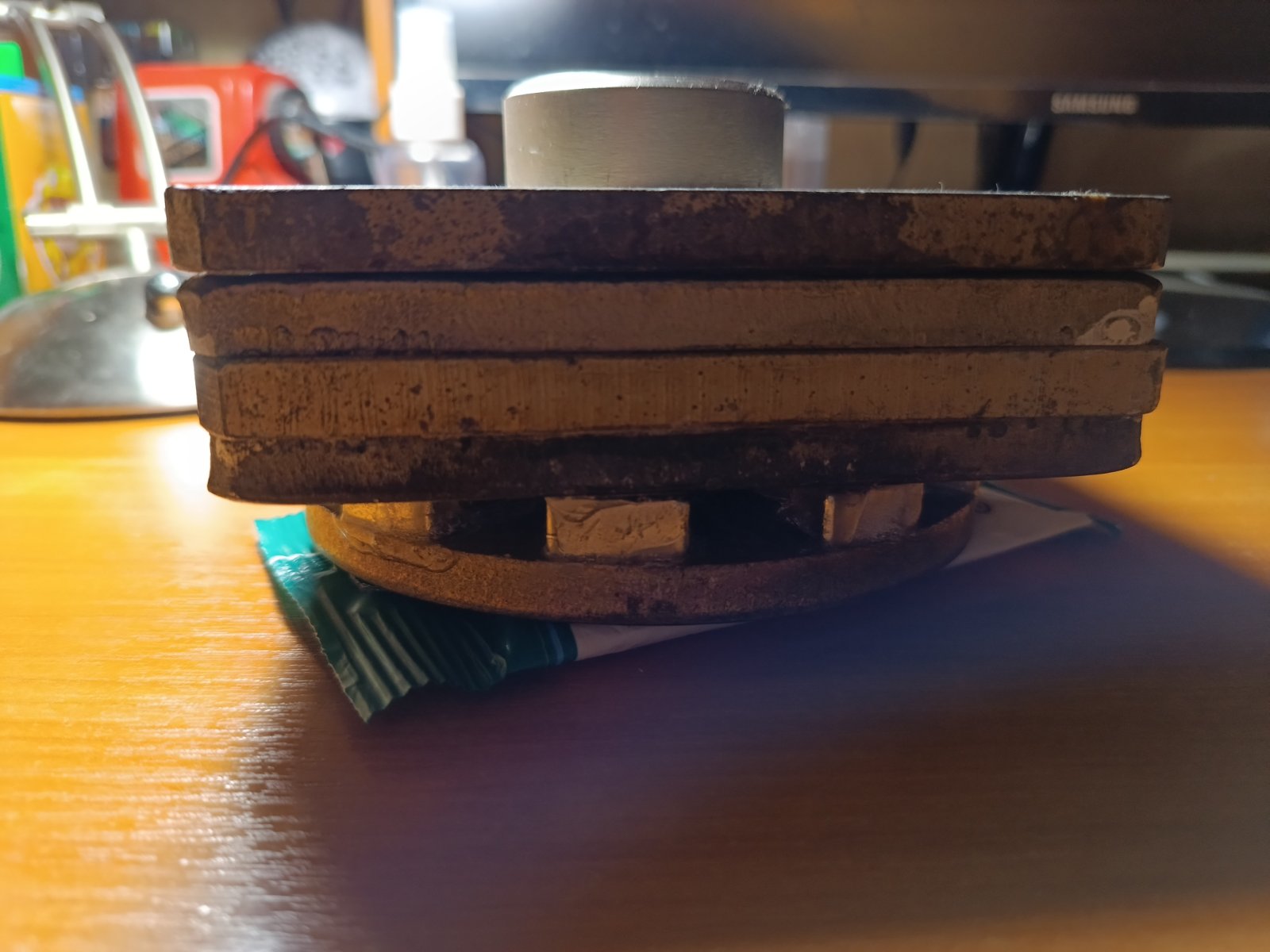

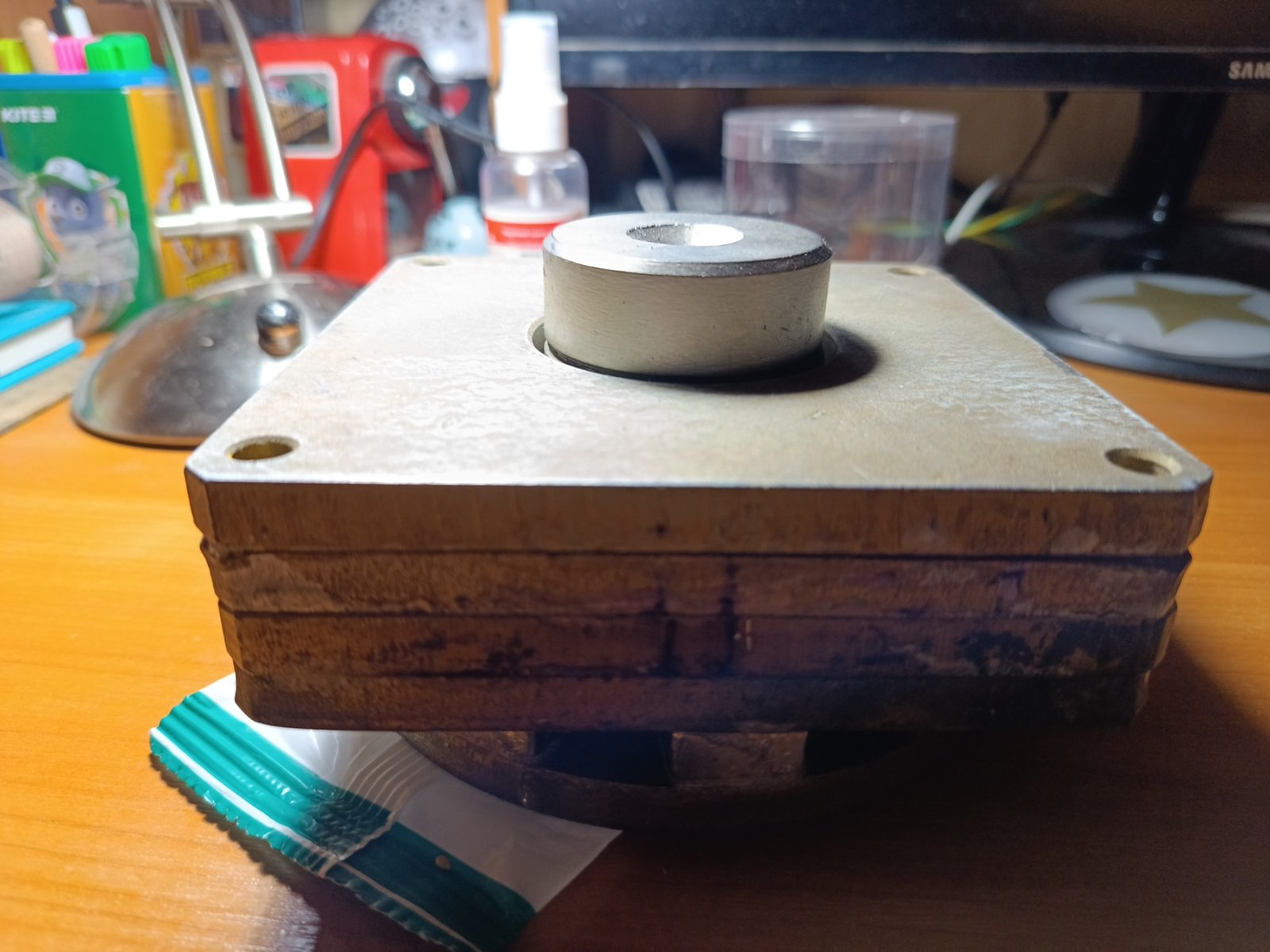

Верхний фланец наборной, состоит из 4 фланцев, склеенных между собой.
Высота рабочего зазора около 35-37 мм.
изображение_viber_2025-01-10_22-14-12-857.jpgизображение_viber_2025-01-10_22-14-13-379.jpgизображение_viber_2025-01-10_22-14-13-088.jpg
Индукция колеблется в среднем от 0,48 до 0,51Тл по глубине и по неровностям зазора.
Использовано 9 шт неодима 28"18"9,5мм N35(точные размеры) и таблетка на керн 48.8"19.5"10 N35

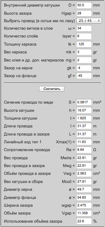

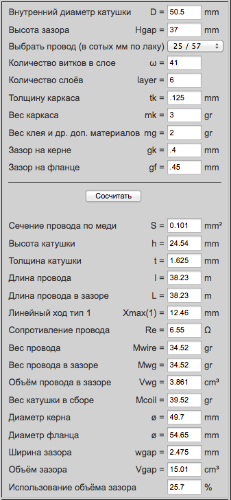

Предлагается, коллективно придумать для этой МС катушку, с максимально эффективным использованием зазора.

Легко:

Что-то не сходится
все верно подметили, 48,8"19.5"10 мм, исправил, спасибо.
провод по лаку, какой диаметр в вашем расчете?

Там даже в таблице написано. Надо было написать: точно-точно по лаку.

Есть таблетка 50"20 N42 с ней индукция ближе к 0,6Т, но пока не понятно нужно ли увеличивать.
нужен вариант для круглого провода.
Какой диаметр фланцев?
49,7 и 53,7

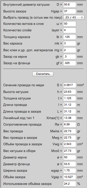

Тогда так:

ход будет зависеть от высоты намотки катушки и возможностей подвижки, если конечно не стараться вытолкнуть катушку полностью из зазора. Такой случай тоже возможен.
Мала висота пустоти під наборним верхнім фланцем різко обмежує хід котушки, і висоту намотки.
При зміщенні вниз котушку просто роздовбає об нижній фланець.
Єдине, що спало на думку - висота намотки 11 мм, дріт як у 30ГД-2, 0,355, або 0,33 по міді, чотири шари.
Каркас 0,05...0.07 мм, мідь, титан, нержавійка або берилієва бронза.
Ширина зазору в 2,0 мм це дозволяє.
Лінійне зміщення + 13 мм. Вистачить і для саба.

видео смотрел, но тут не все так однозначно, так как даже собеседники не пришли к консенсусу.
Мала висота пустоти під верхнім фланцем різко обмежує хід котушки, і висоту намотки.
с этим согласен, в конечной конструкции нужно делать высоту больше длины намотки, для исключения удара катушки о фланец.
это вариант для эксперимента и замеров в пределах хода высоты фланцев.
видится "легкая" подвижка, с катушкой, высотой намотки 10-16мм.
пока готов попробовать только круглый провод.
если кто-то может намотать плоским и переслать, то готов рассмотреть и этот вариант, но сам возиться не хочу.
тяжело будет центровать на такую длину, при 4 слоях.
0,25 по лаку- в самый раз, 0,3 по лаку, еще можно рассмотреть.

Ну тоді 0,28 по міді. Буде нормальний восьмиомник.
Чотири шари компенсують малу індукцію зазору. І буде хоч якась прийнятна добротність.

Схоже, основний вклад в індукцію дав масивний неодим на керні.
в данной МС нижние магниты дали 0,38-0,4Т, а таблетка на керне всего 0,1Т и выровняла распределение индукции по высоте зазора.

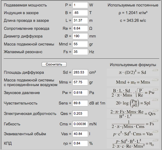

Ну так "лёгкая" подвижка - это сколько?
Я бы посоветовал разобрать весь этот цирк и отнести токарям пропылить все плоскости фланцев, в т.ч. нижний с обеих сторон. Найти фланец от динамика типа 35ГДН или аналогичного, пропылить ему 1 плоскость и приклеить снизу к нижнему фланцу.
Ничего она не выровняла. Не выступающий керн - это приговор линейному ходу, поэтому склеить 3 фланца, а не 4 и собрать цепь. Индукция будет как минимум 0.65Т, возможно ближе к 0.7.
Было: 0.5 х 38.2 = 19.1, стало 0.65 х 31.37 = 21.3. Казалось бы немного, но это минус 11 грамм подвижки, если она всего 50 гр, то это - 20%

Завтра найдётся умник (а он найдётся 100%), который расскажет про лишние BL. Придётся феррит отклеивать.
Без него будет примерно так:
Не позорься со своим калькулятором. Он считает погоду в Камбодже.

без неодима на керне распределение по высоте не равномерное.
на последнем фото неравномерность по высоте еще меньше, чем только с одним неодимом.
