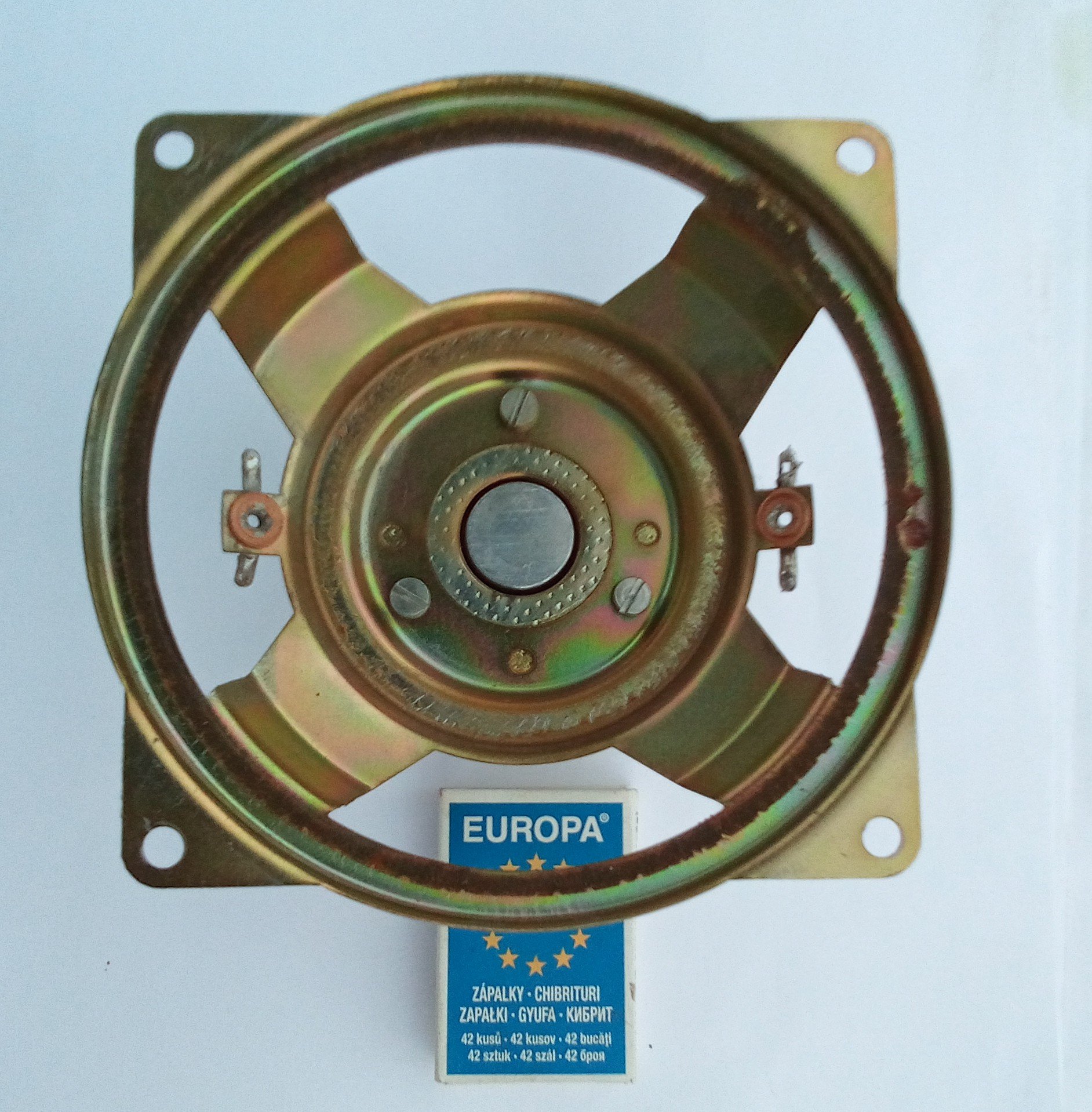

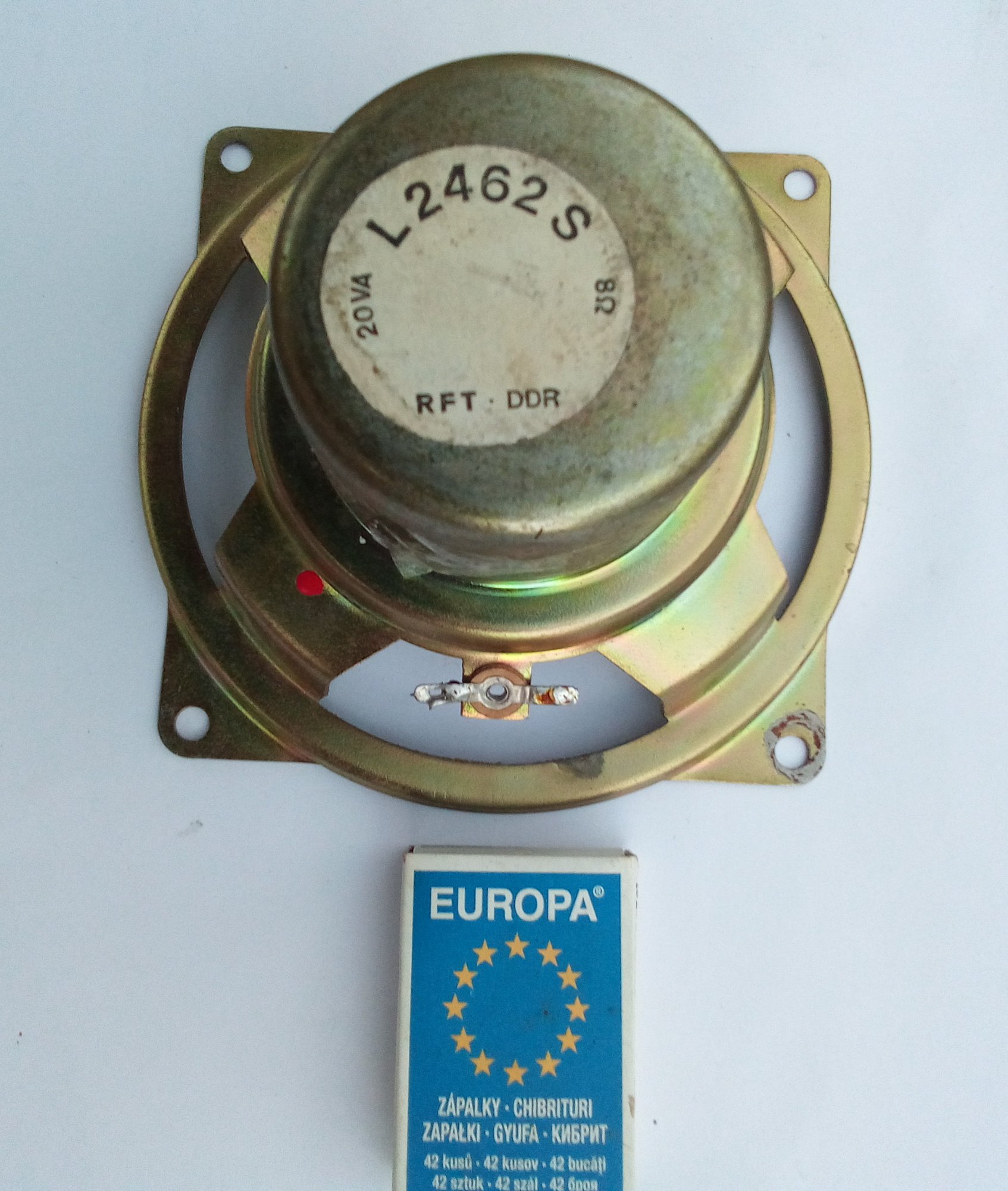

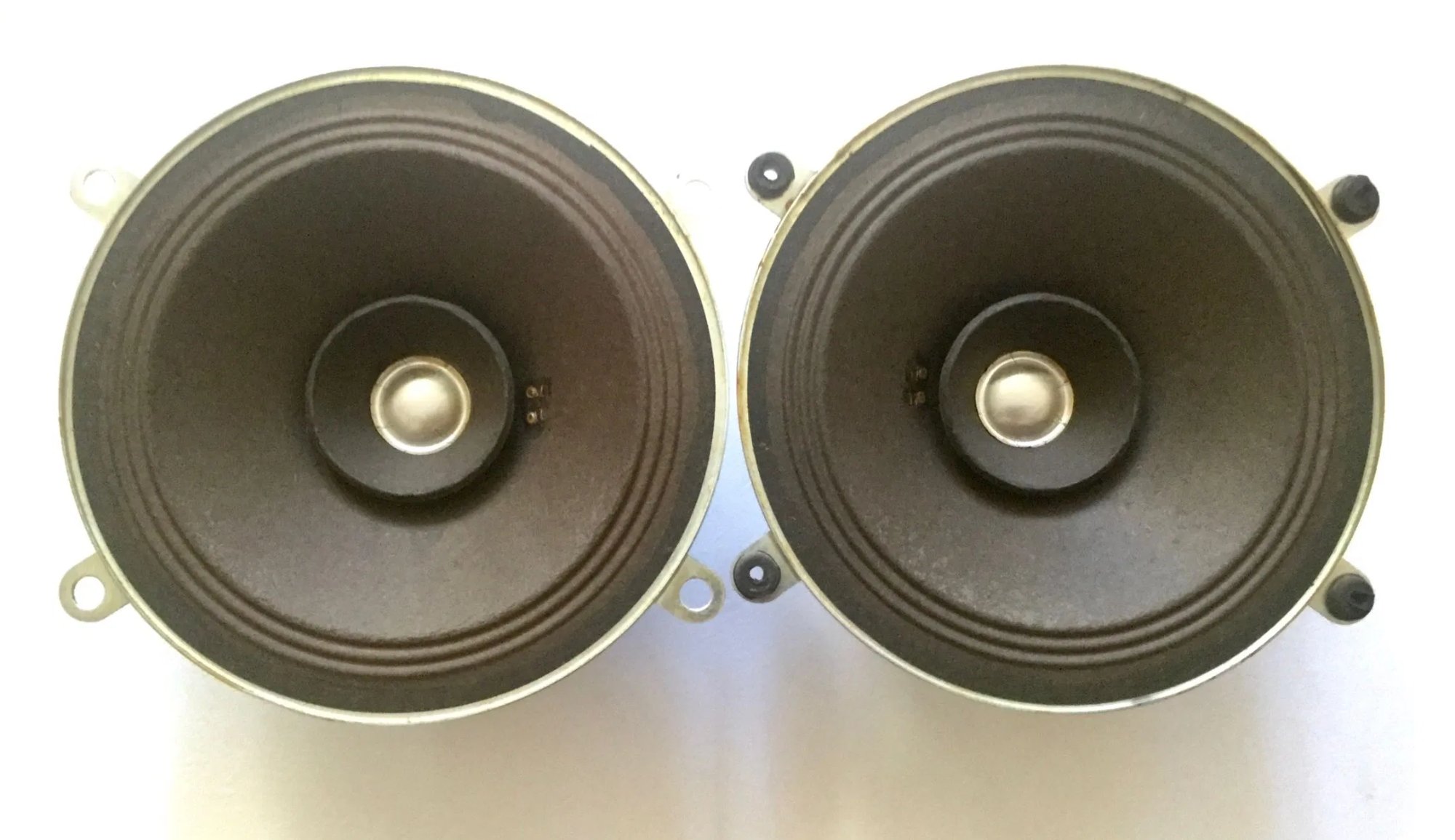

Німецький 5" широкосмуговий RFT L2462S.
8,594
4,645
202

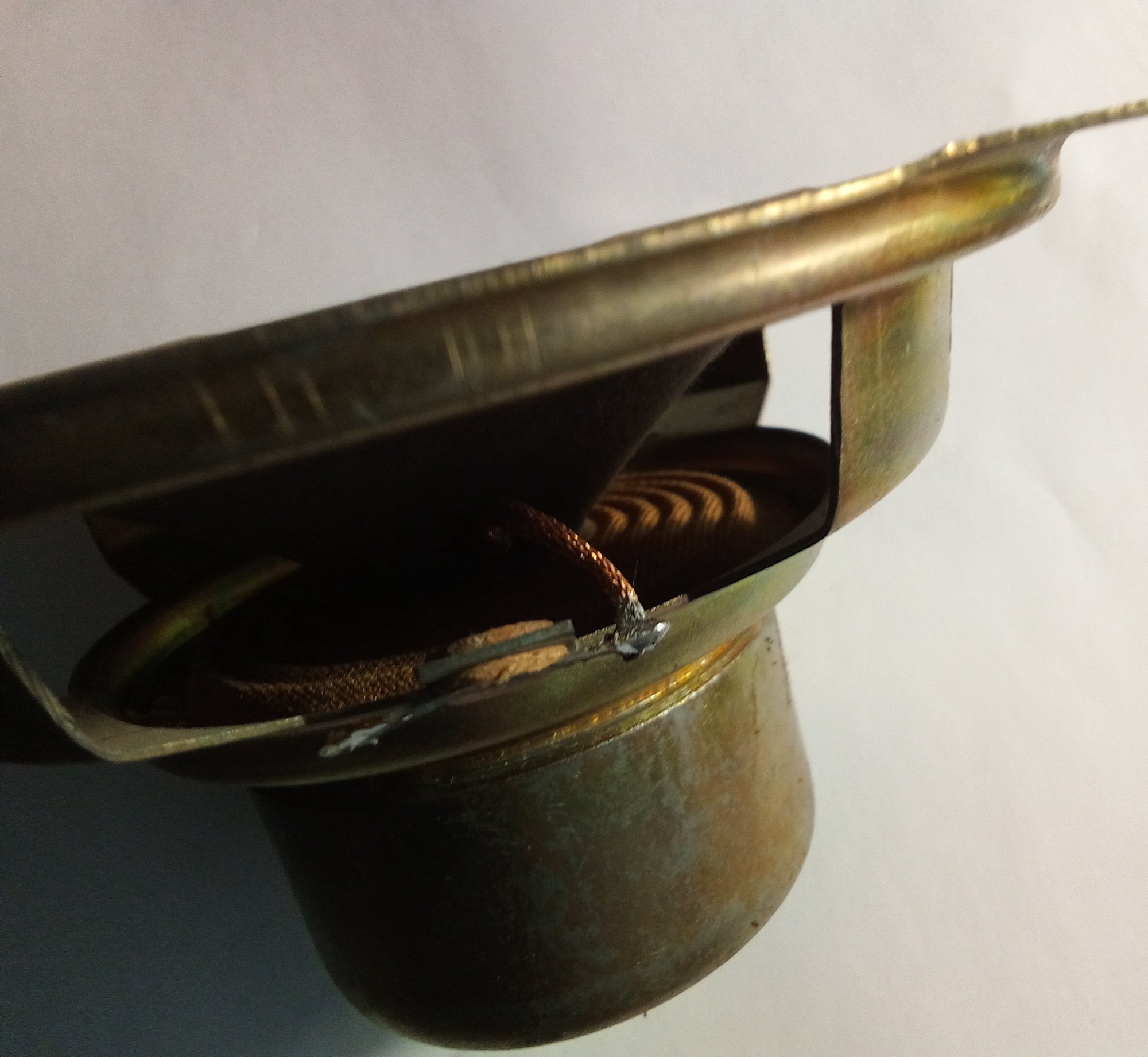

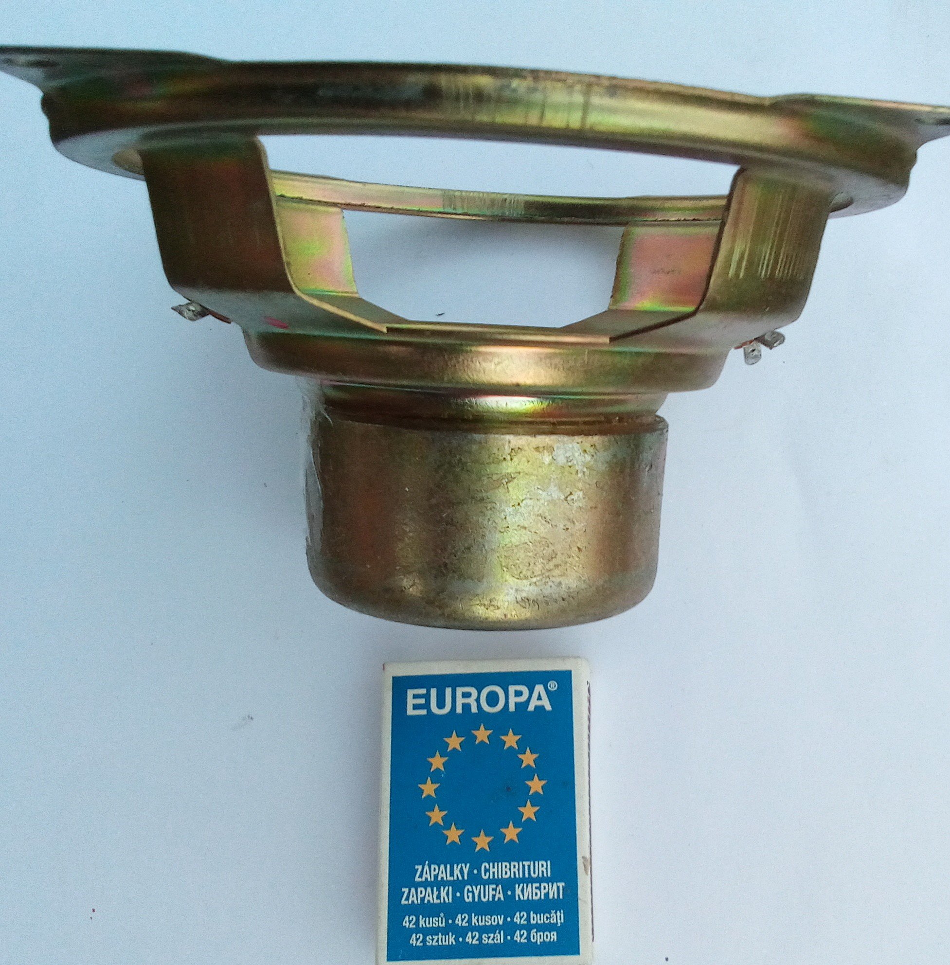

В мережі пишуть, що багато хто високо цінує ці п'ятидюймові широкосмуговики.

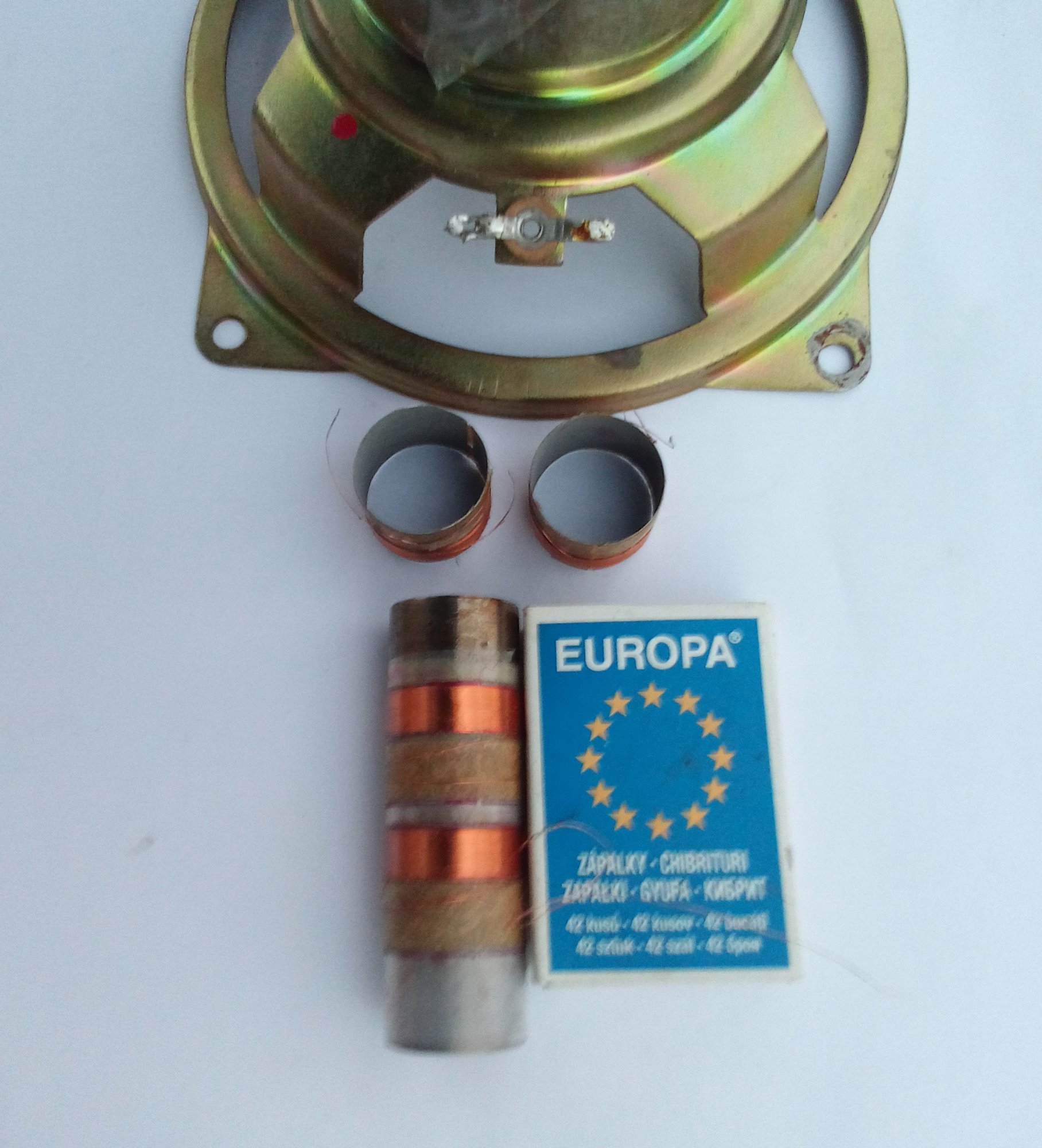

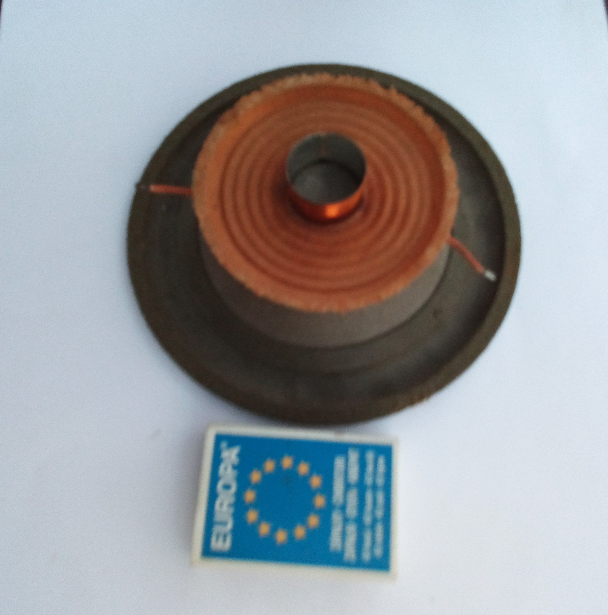

Висоту намотки звукової котушки важко було точно встановити, але це десь близько 6,5 мм.
Зате визначив параметри заводського дроту. Довжина 4,45 м, маса 0,446 г, майже без ізоляції. Опір 7,0 Ом. Що відповідає мідному провіднику діаметром 0,12 мм.
Так як у мене був лише 0,127, то зробив і ЗК динаміка, і запасні котушки на ньому. Re став 5,8 Ом.
Каркас тут фольговий, на динаміку використав заводський.
Сушка струмом, при навантаженні 0,67 А, протягом двох годин. Котушки з'єднуються послідовно.
Додатковий контроль по плавній зміні кольору котушки, і легкому запаху термооброблюваного клею.
Клей БФ-2. Перед термообробкою сушка ніч від розчинника та летких компонентів клею.
Збирав по зовнішньому люфту (обмотка-фланець), проставки - смужки пластику з ПЕТ пляшки, товщиною 0,2 мм, шириною 5 мм. Клей - дві вісімки.
Опір постійному струму знизився, зате міді в зазорі побільшало.
Як видно, використовую оправку такої довжини, щоб на ній можна було зробити мінімум пару котушок, за один захід.
А коли котушки короткі то більше, 4 - 8 штук.
МС на "кобальті", на відміну від його "рідного брата" RFT L2461. Який 4 Ом, і на феритовому магніті з "фірмовою" пластмасовою "рубашкою".
Маркування плюсу краплею червоної фарби на рамі біля відповідного клемника.
Клемник роздільний для плюса і мінуса, розміщений симетрично, по діаметру.
Динамік видається чудовим для використання на всю смугу в ближньому полі, або в складі багатосмугової АС в якості СЧ/ВЧ компоненти.

Може в когось є такий же динамік в Україні, щоб було до пари? Куплю, може бути несправний. Ці динаміки стояли в старих НДРовських телевізорах.

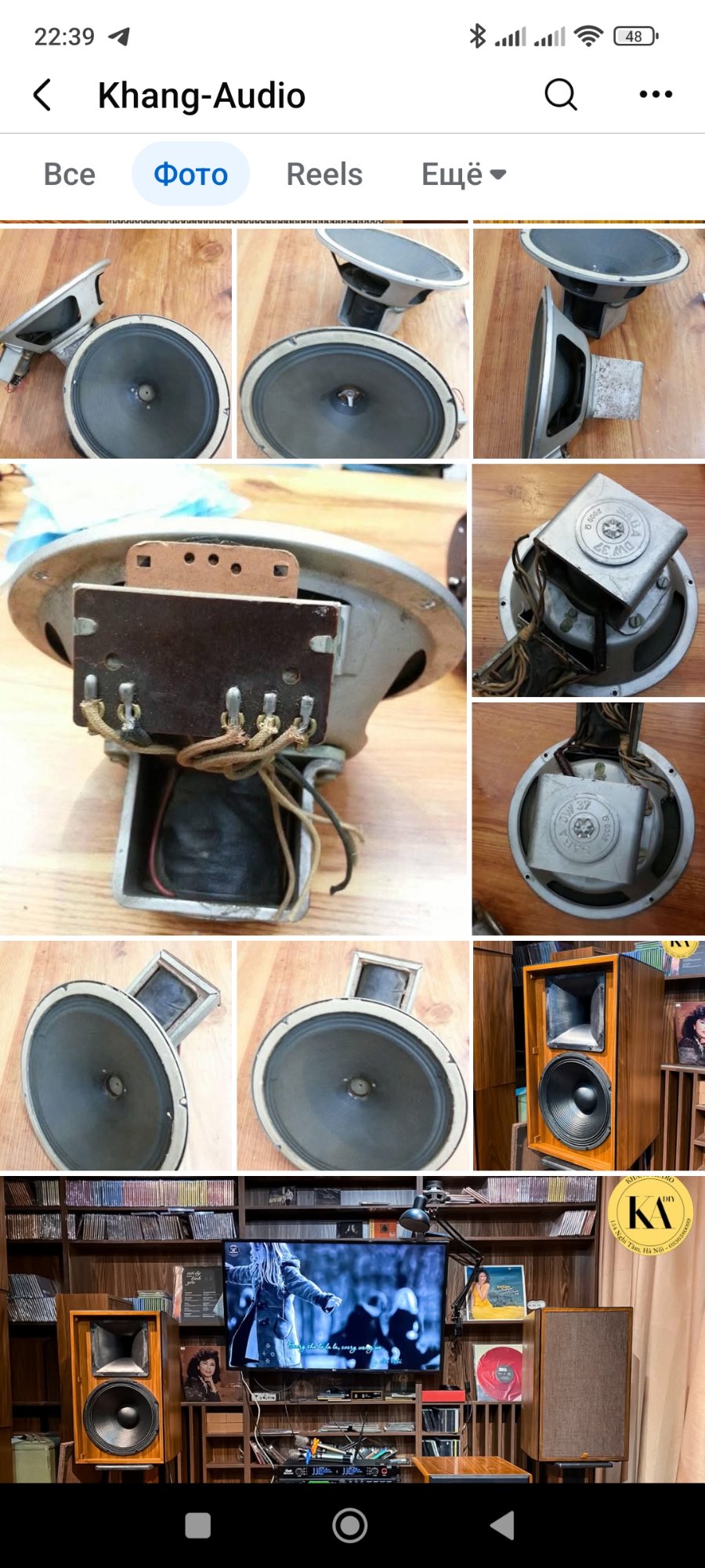

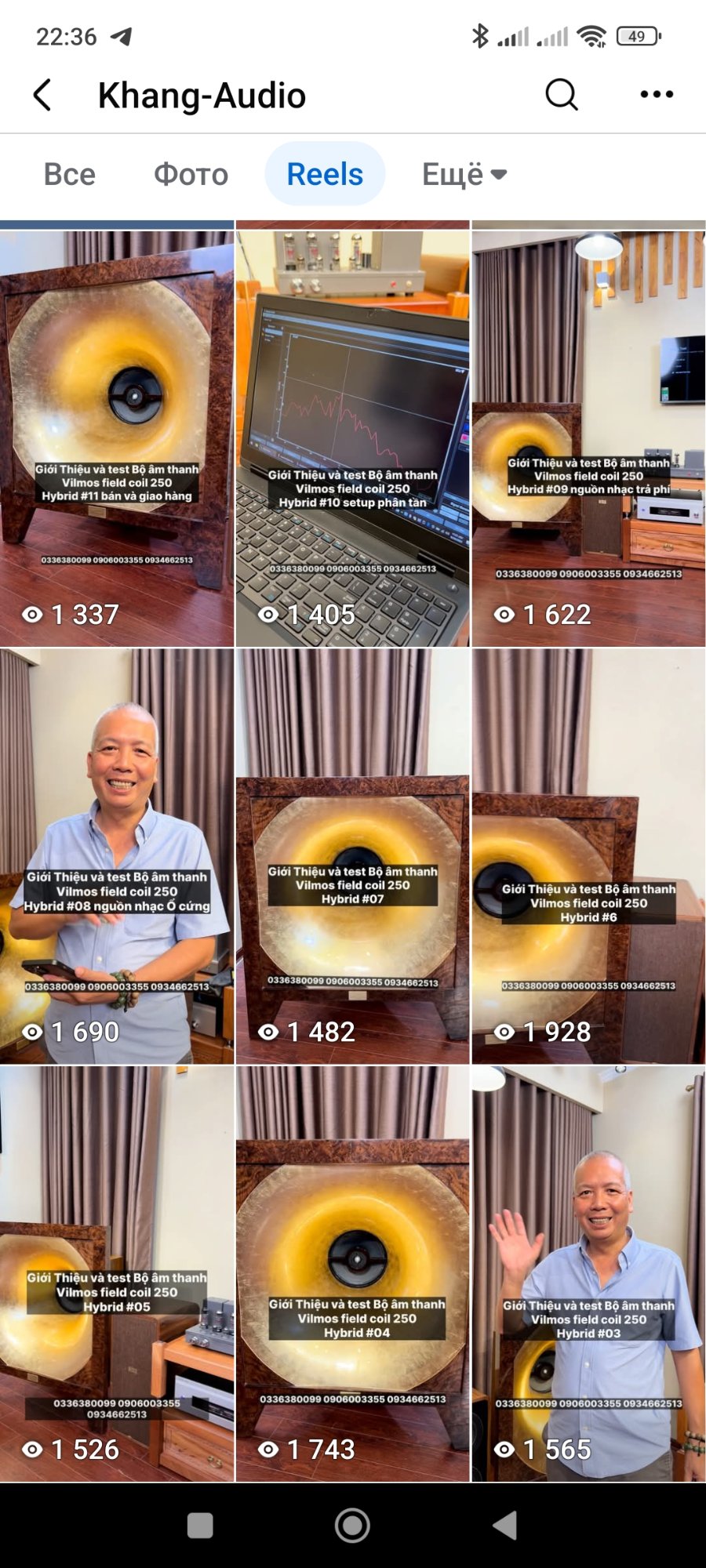

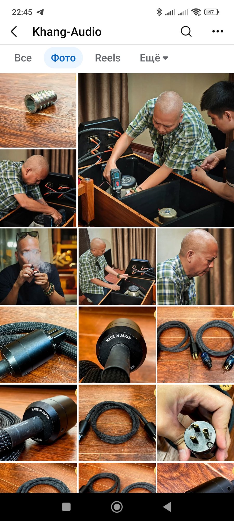

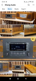

В Ханое есть. _hm_
Ханг Аудио !

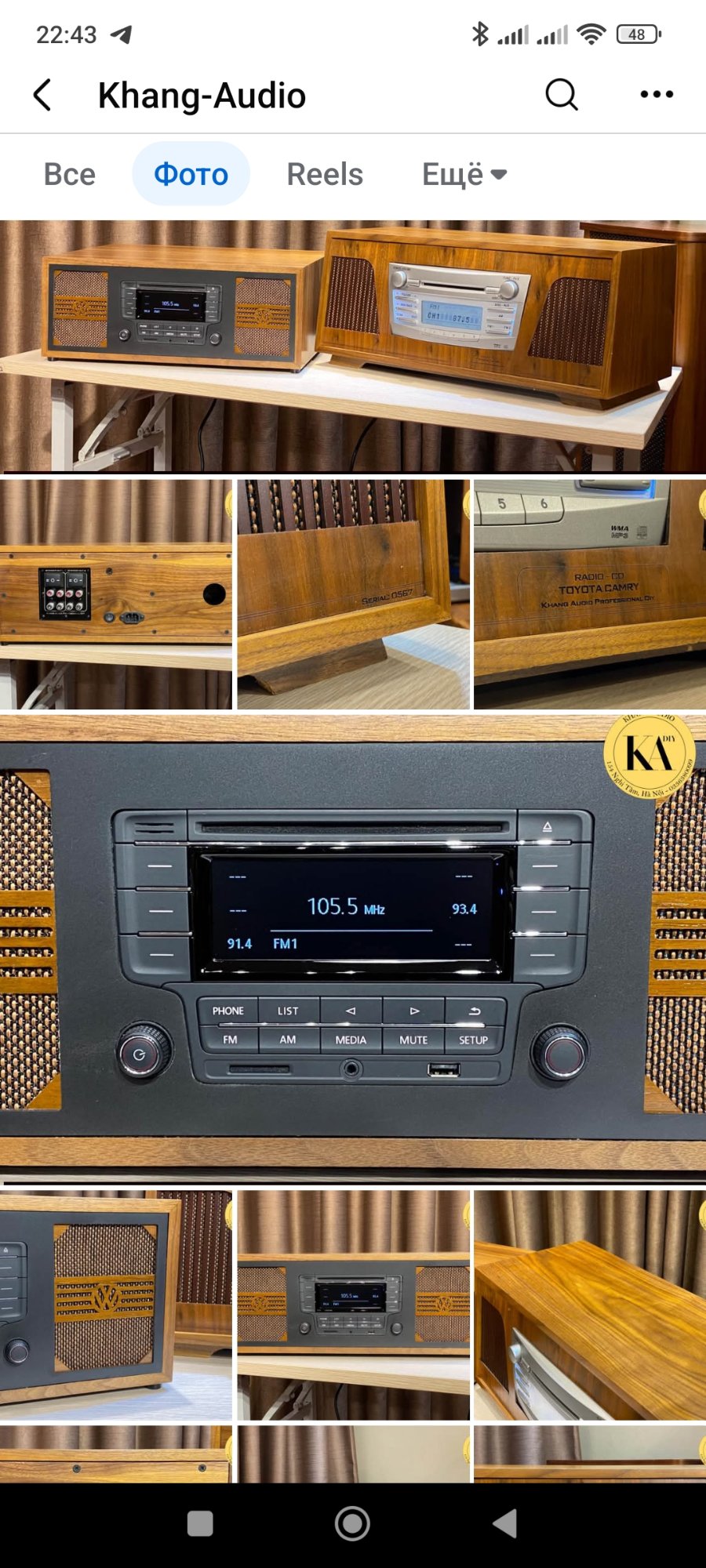

Знамо діло ! Цей дядько по усьому світові понад десяти років такі цяцьки скуповує...
За їм хрен там встигнете.
В нього гарний канал та велетенський склад такого майна .
В'єтконг зараз по вінтажу головний перекуп у Азіі.
Вьетнамец очень всесторонне развитой .
Десять лет у меня в Фейсбуке, даже переписывались на тему радиоламп.

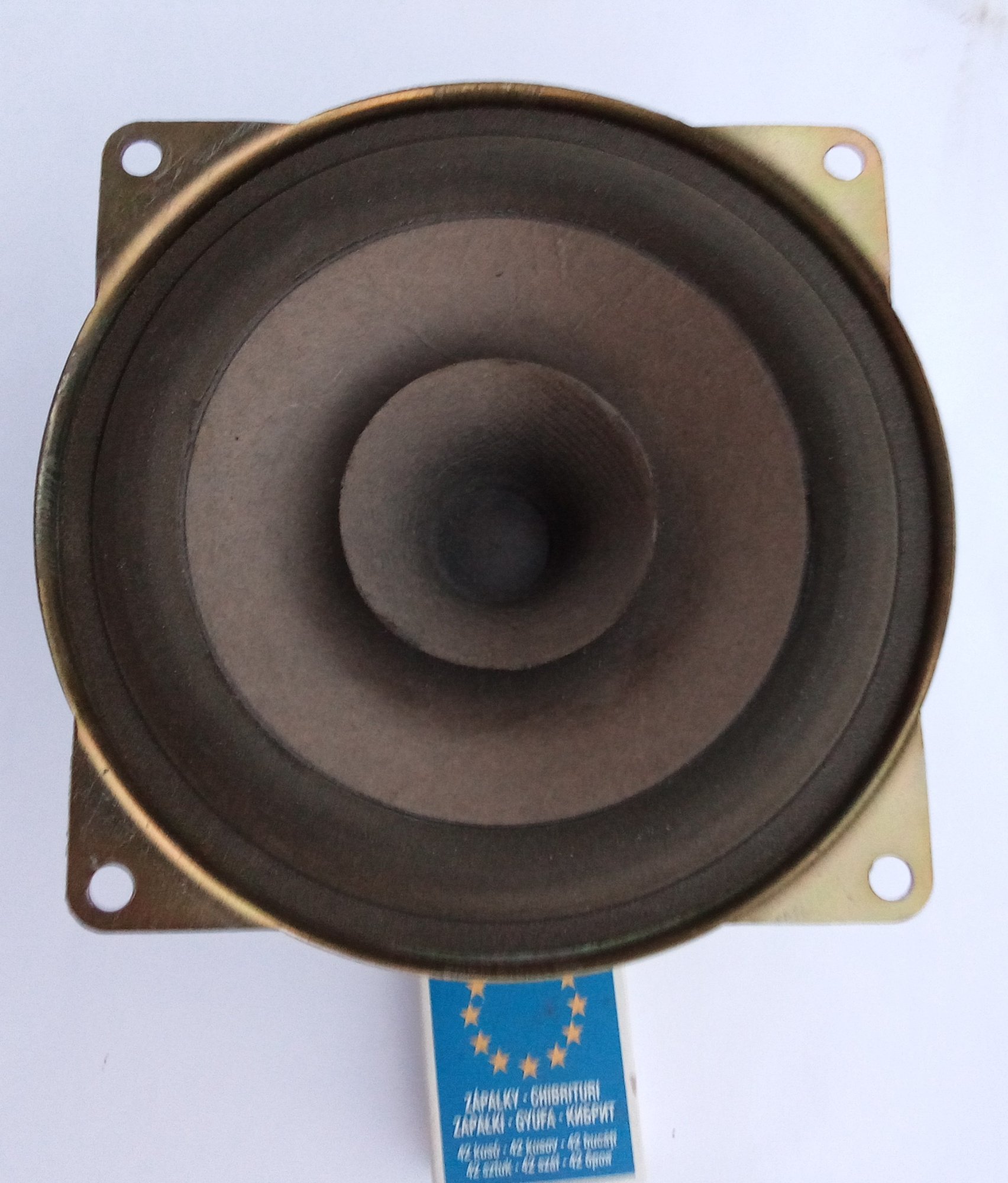

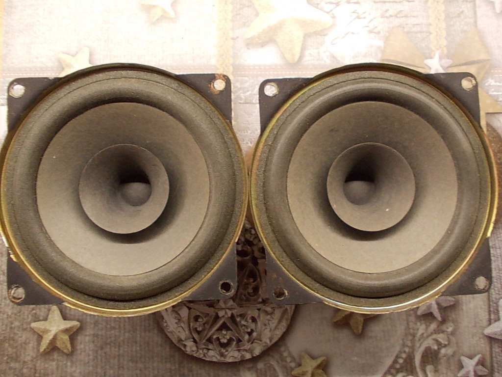

В Польщі продаться пара RFT L2461. Можна було б взяти, але трохи дорого, та й ще плюс пересилка.
Виходить приблизно 1500 грн.
Почекав би - треба ще прослухати хоча б цей один 62-й.
Чи зістикується з кімнатою прослуховування і аудіотрактом.

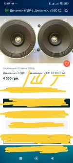

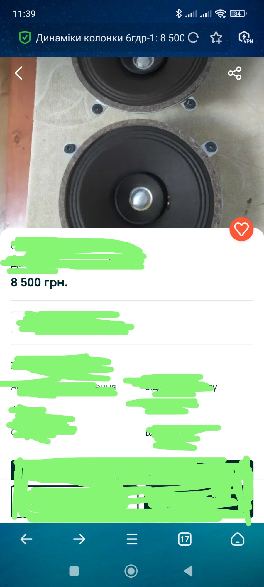

Ну то и не дорого .

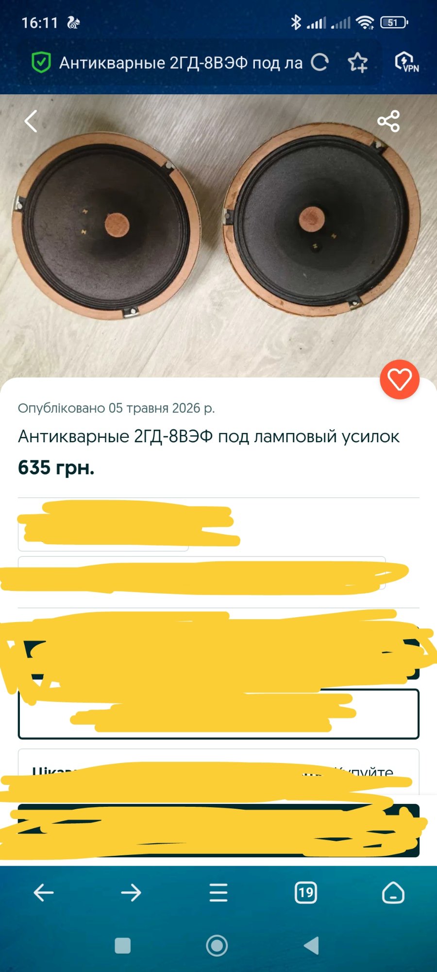

Вон 6ГДР пара по 8500, то да пол цены - антиквариат.

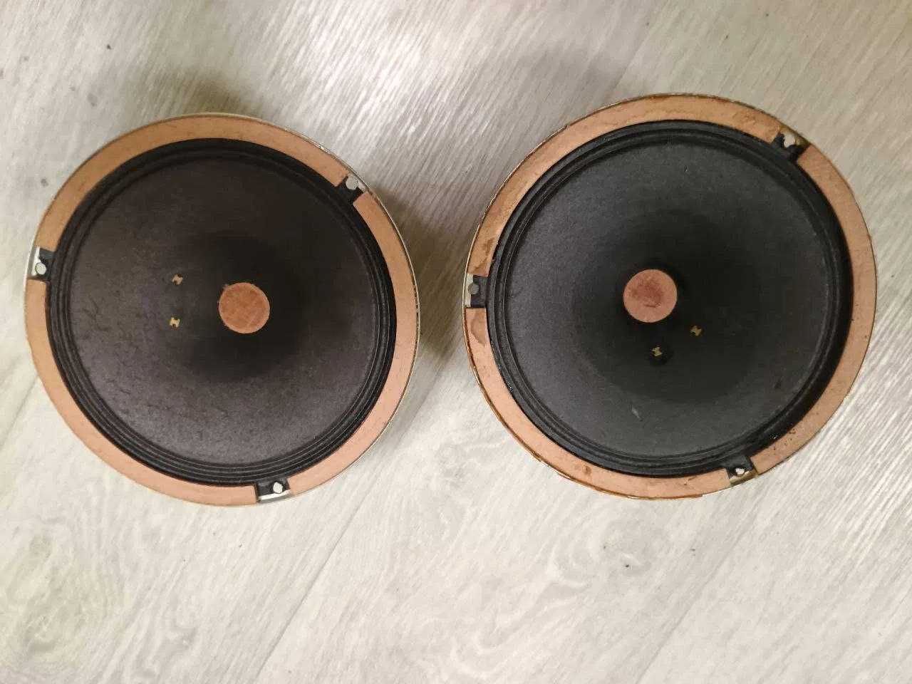

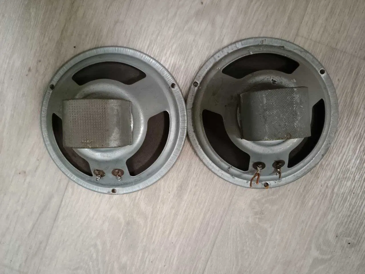

Или вот теже йадцы только в профиль....
