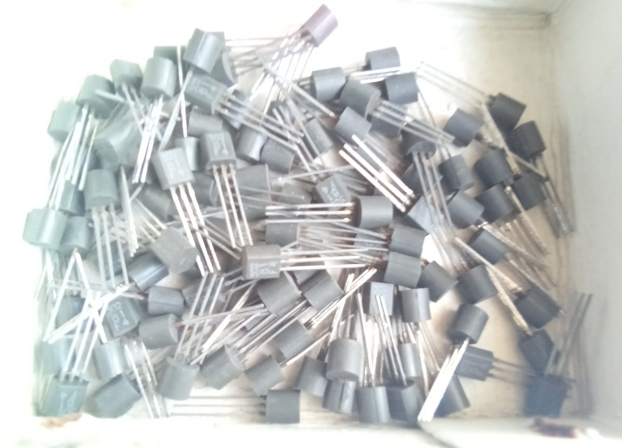

Ну що ж, отримав сотню КП302В1. Треба буде зібратись, і виміряти по початковому струму, а потім по другій точці, для вибору пар.

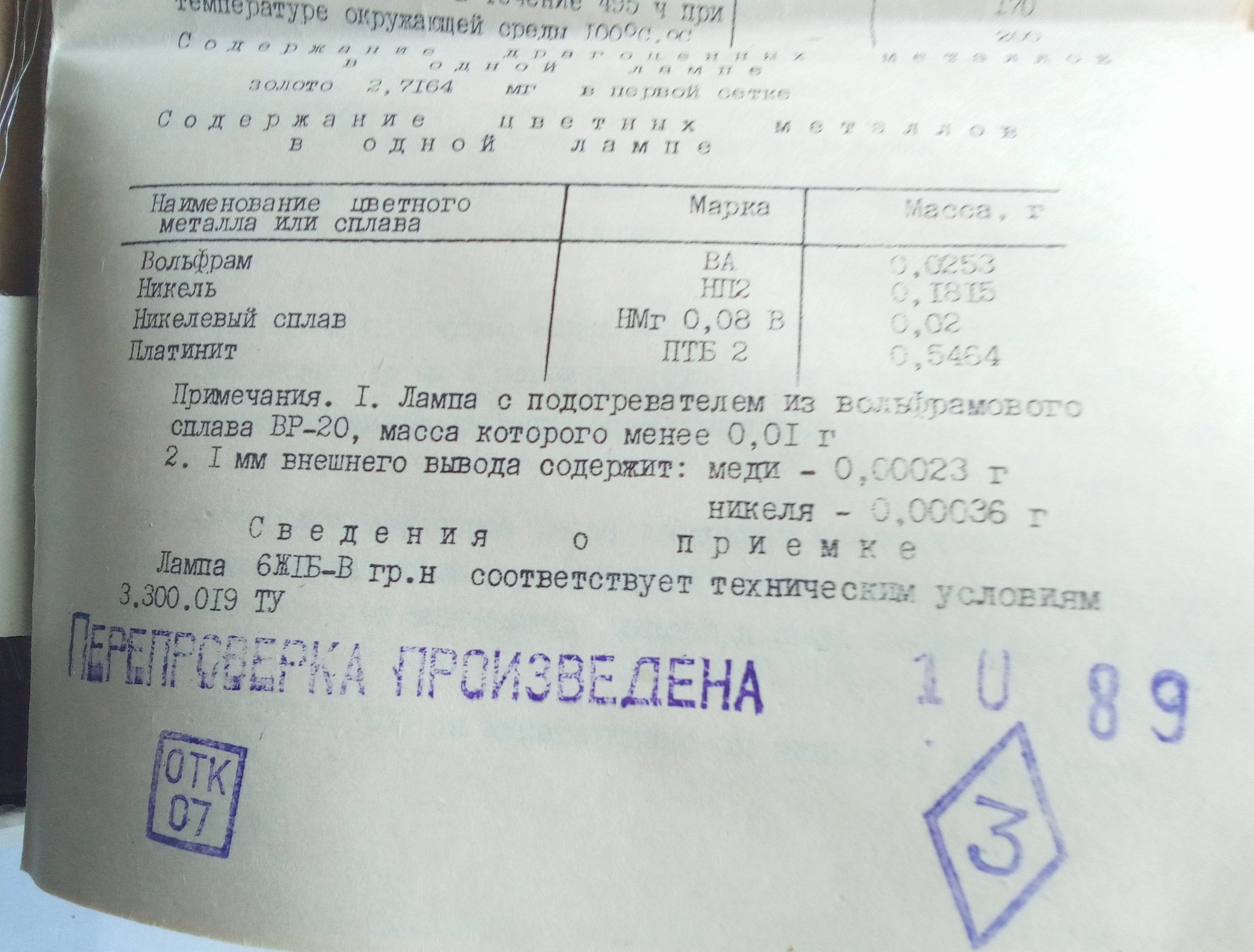

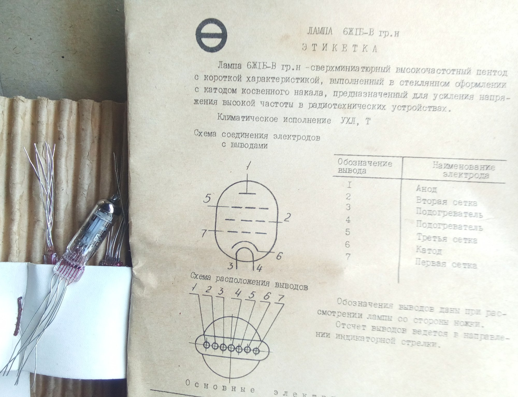

Прийшли і два десятки 6Ж1Б-В. З виводами через "гребінець", плоска ніжка.
Цими займусь пізніше.
Цветная метка возле 1-го вывода при плоском расположении выводов или по часовой стрелке от обрезанного вывода (восьмой вывод обрезан) при круговом расположении выводов
Якщо 3-я і 4-а нога, це накал, який можна легко вичислити по опору, то тоді легко визначити першу ногу, адже всього в лампі 7 ніг.

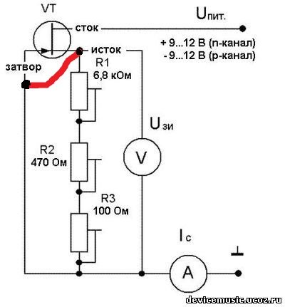

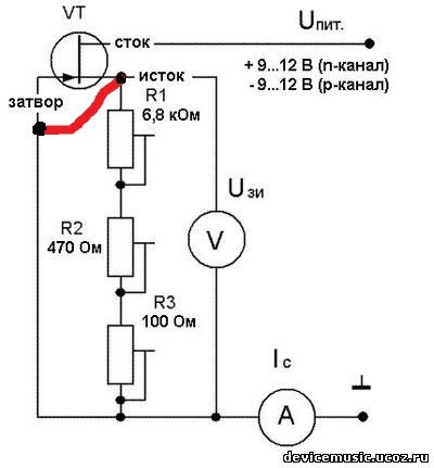

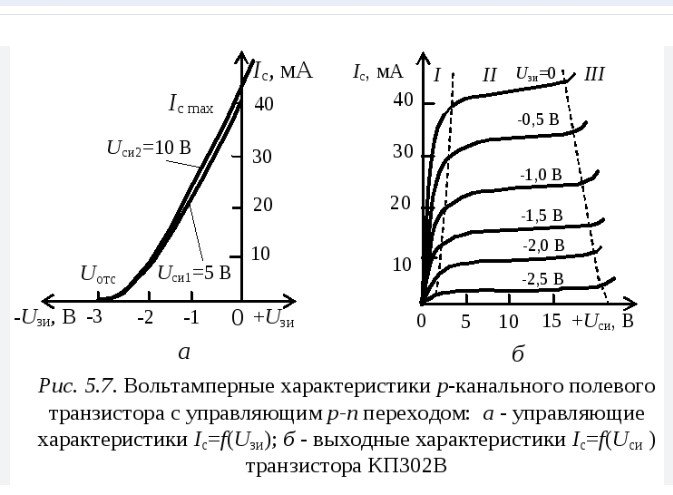

В конце статьи есть схема для измерения:
Для измерения нач. тока нужно затвор и исток закоротить.
Не могли бы описать как будете мерять нач. ток и о др точке тоже.
Початковий струм, при фіксованій напрузі 5 В між витоком і стоком.
Потім зніму показники зміщення, при фіксованому струмі витоку 10 мА, та напрузі 15 В між затвором і стоком.
У одному із застосувань, це буде його робочий струм.
Схему стенду покажу, коли буду вимірювати.

Перші 7 штук показали початковий струм досить скупчено, в межах 41...52 мА, при семи вольтах напруги.
Один відбракований - струм нульовий.
Перегріву кристалу немає, в поміч є банка з дистильованою водою, знімаю покази на третій секунді.
Ту бі континюед.
Сто одну штуку прогнав через стенд, виміряв початковий струм, при напрузі 7,0 В.
Із сотні виявились чи то браковані, чи недороблені, 5 шт. КП302ВІ.
У них початковий струм такий -
23,6 мА;
19,9 мА;
12,2 мА;
менше 1 мА;
менше 1мА.
Всі інші мають струм за паспортом, тобто вище 33 мА.
Із масиву, який залишився, а це 96 шт, мінімальний початковий струм 35,6 мА, максимальний 58,8 мА.
Середній струм 45,5 мА.

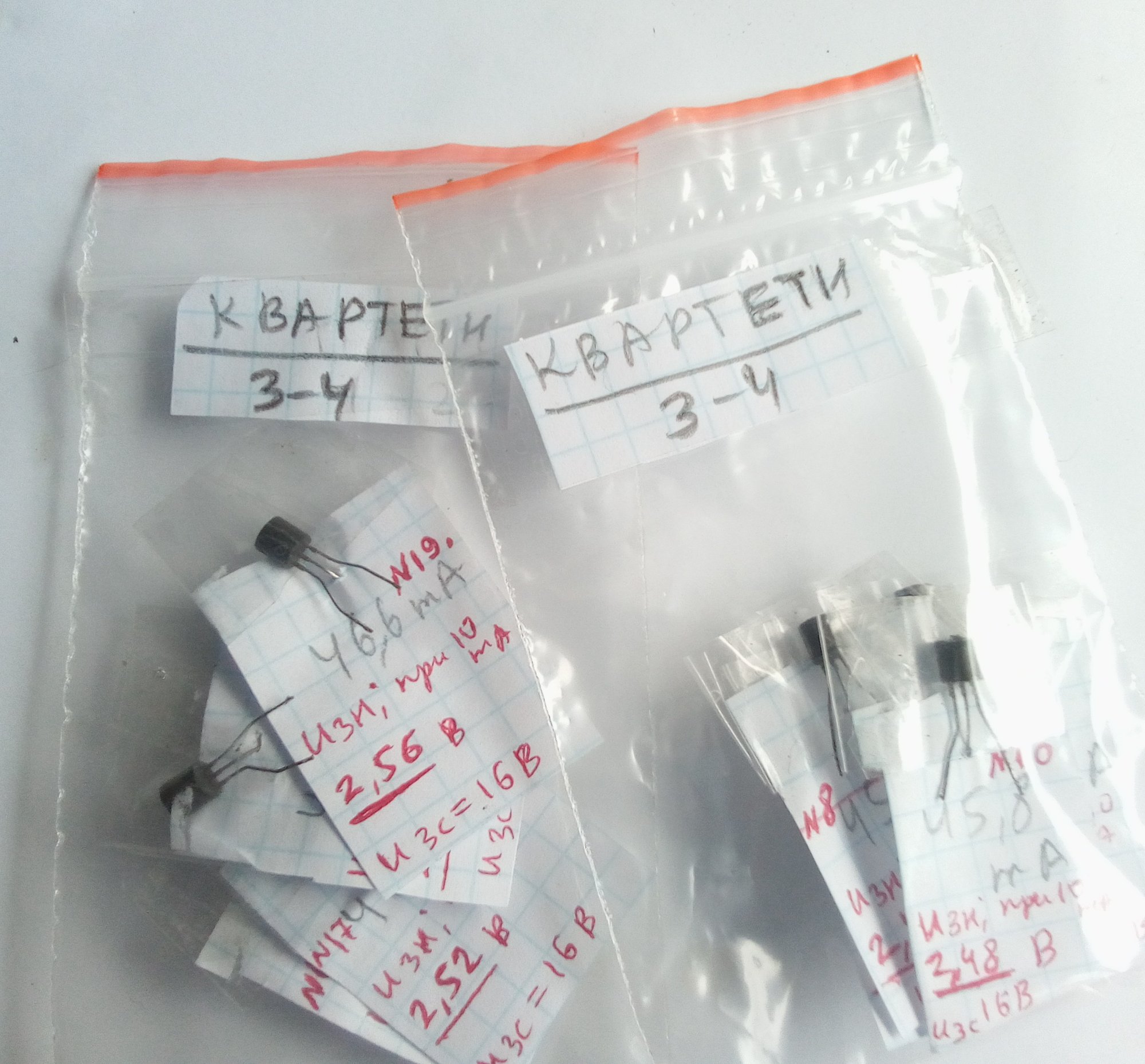

Потрібно буде виміряти напругу зміщення при струмі 10,0 мА, і напрузі 15 В.
Підібрати відповідні квартети.

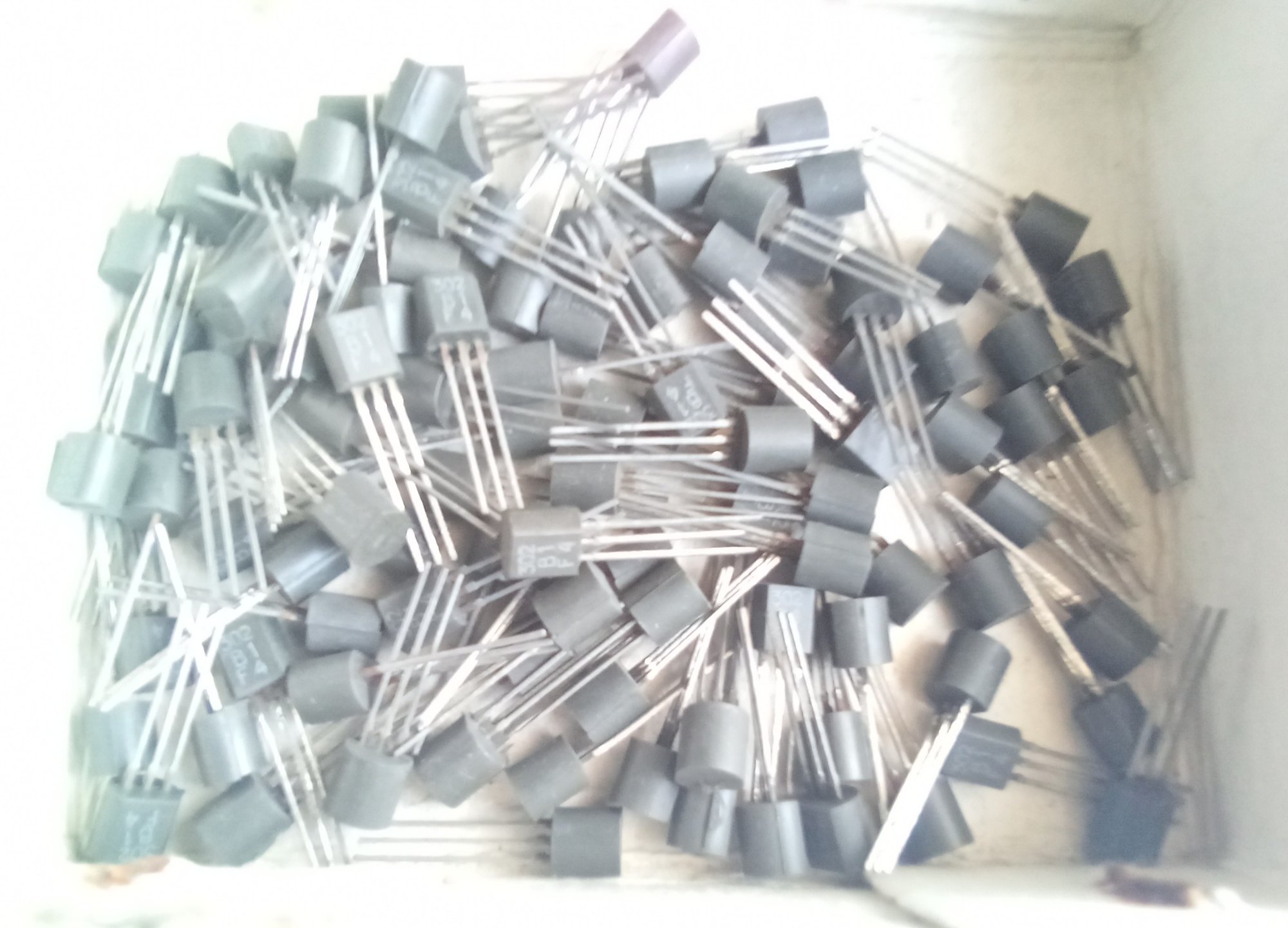

Квартети готові. Розробляю мікроплатку.

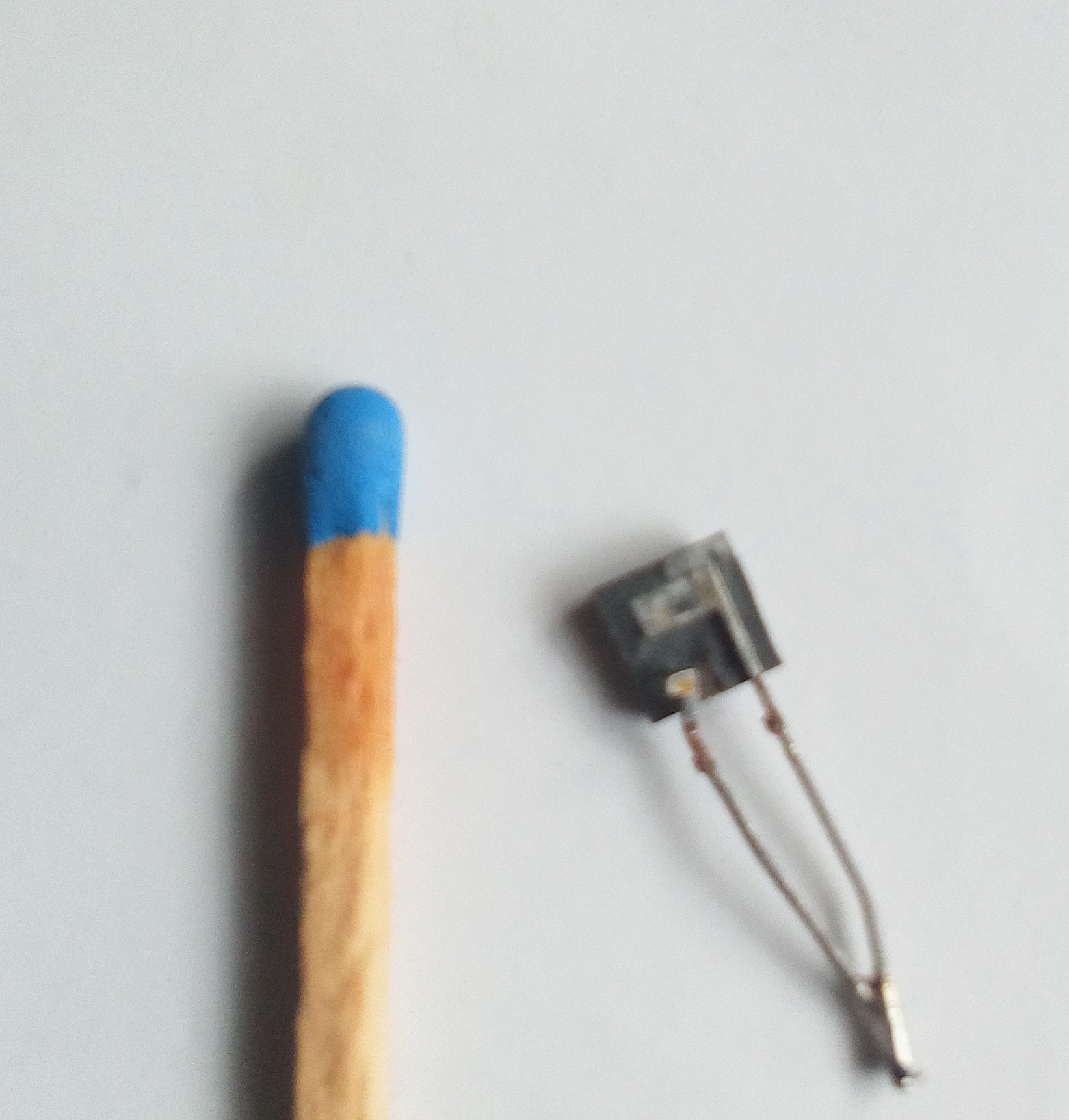

Для цього розковиряв один із неробочих КП302В1, щоб подивитись, на якому виводі висить кристал з пластиною.
Висить на затворі (див. світлину).
Отже виводи затвору та витоку будуть максимально короткі та прямі, стоку - довший.
Для чого ці клопоти? Потужність розсіювання буде значна, 160 мВт на транзистор.
Що вельми суттєво при паспортній максимальній 300 мВт.
Зайве тепло піде на провідники печатки.
На другому вкладенні світлина пакетиків з парними квартетами.

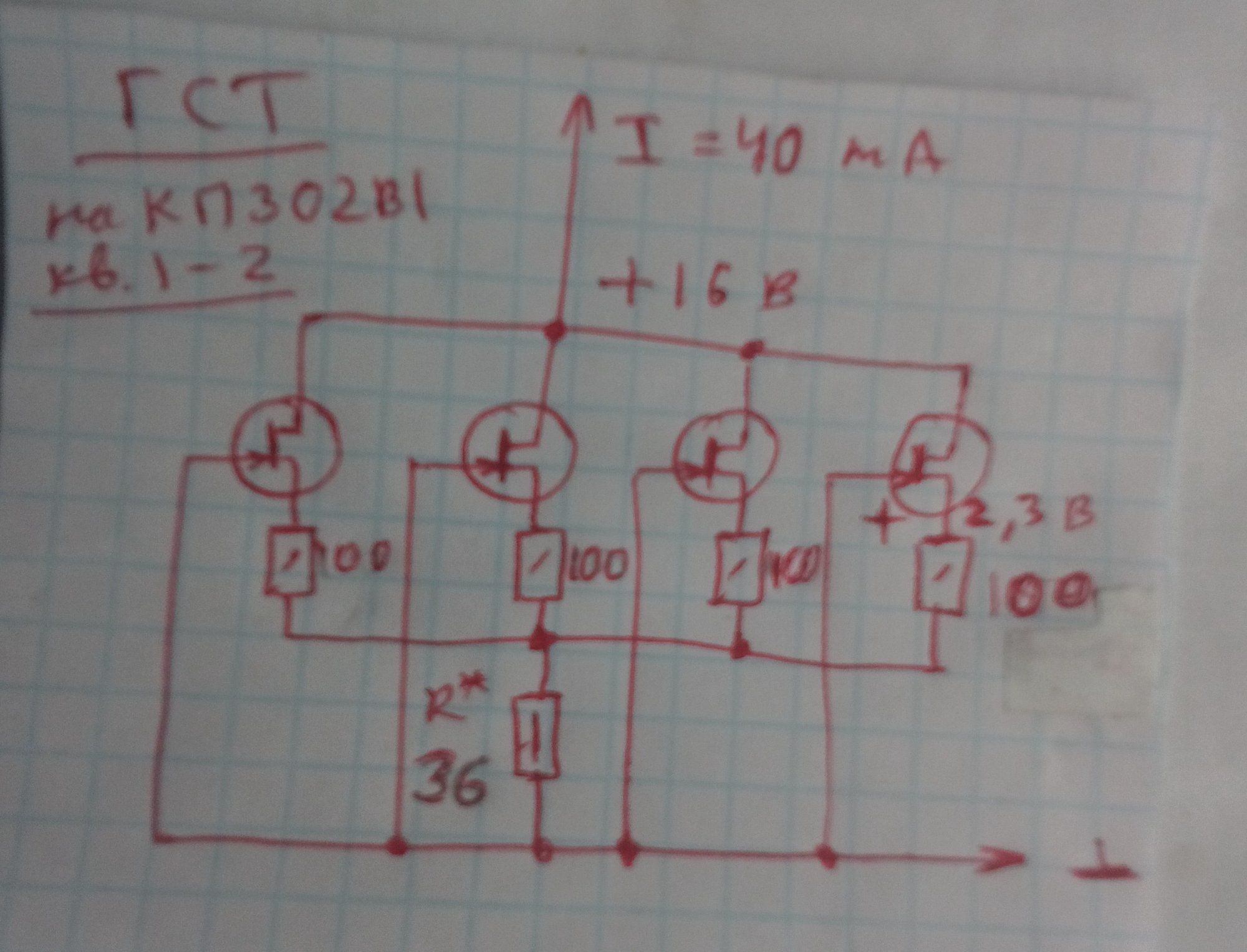

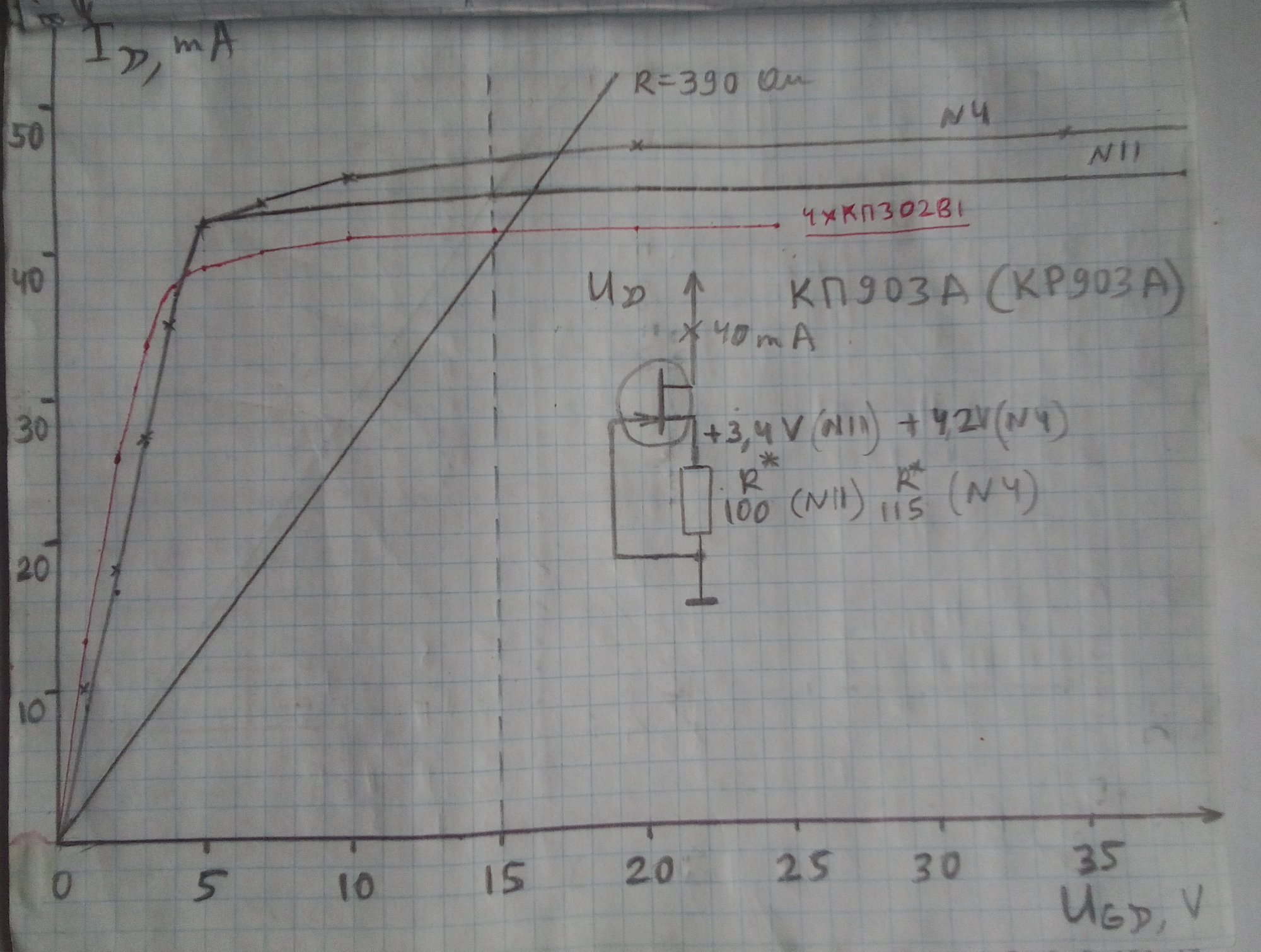

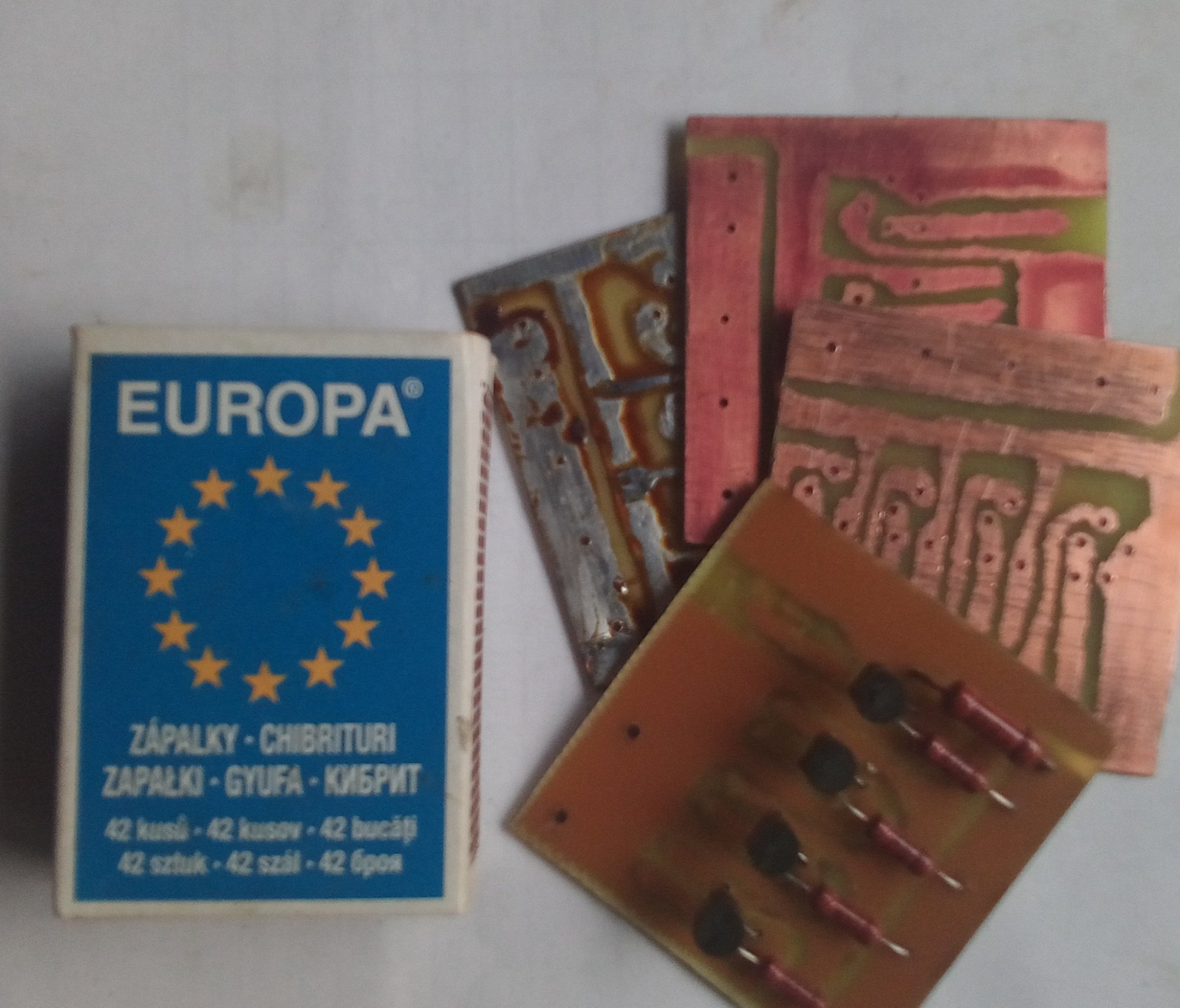

Так от, зроблено генератор стабільного струму на чотирьох запаралелених КП302В1.
У вкладенні світлини плат, зібраного генератора, схеми, результатів вимірювання.
Порівнюючи з генераторами на відносно малострумових КП903А, генератор на четвірці впевнено має меншу напругу насичення, і не так швидко валить струм при зниженні напруги сток-затвор,
Грубо кажучи, виграш приблизно в один вольт. Генератор на КП903А впевнено працює приблизно до 5 В, а на 4хКП302В1десь до 4 В.
Робоча напруга на генераторі прийнята 15 В.
Диференційний опір на ділянці 5-25 В, тобто при девіації плюс-мінус 10 В становить 7,7 кОм, що в 21 раз більше аналогічного активного навантаження, резистора 366 Ом.
На ділянці 10-20 В цей опір становить 16,7 кОм.
Вимірювання залежності струму генератора від напруги вимірювалось тричі, потім виводилось середнє значення.

А сподобається транзисторам розподільча моцность ?
Чи мідь на платі відіграє роль холодильника.
Міді, як бачите, під транзистори не пошкодував. Чимало залишив на платі. Буде холодильником.
Зробив короткі виводи, в тім числі від затвору, на якому висить кристал.
Але там і інший розрахунок. 10 мА при 15 В це буле половина від максимального значення допустимої розсіюваної потужності. Польові це легко витримають.
До того ж включення дуже стабільне, із спільним затвором.
По сто ом під кожним витоком, спільний резистор тільки 33 Ом.

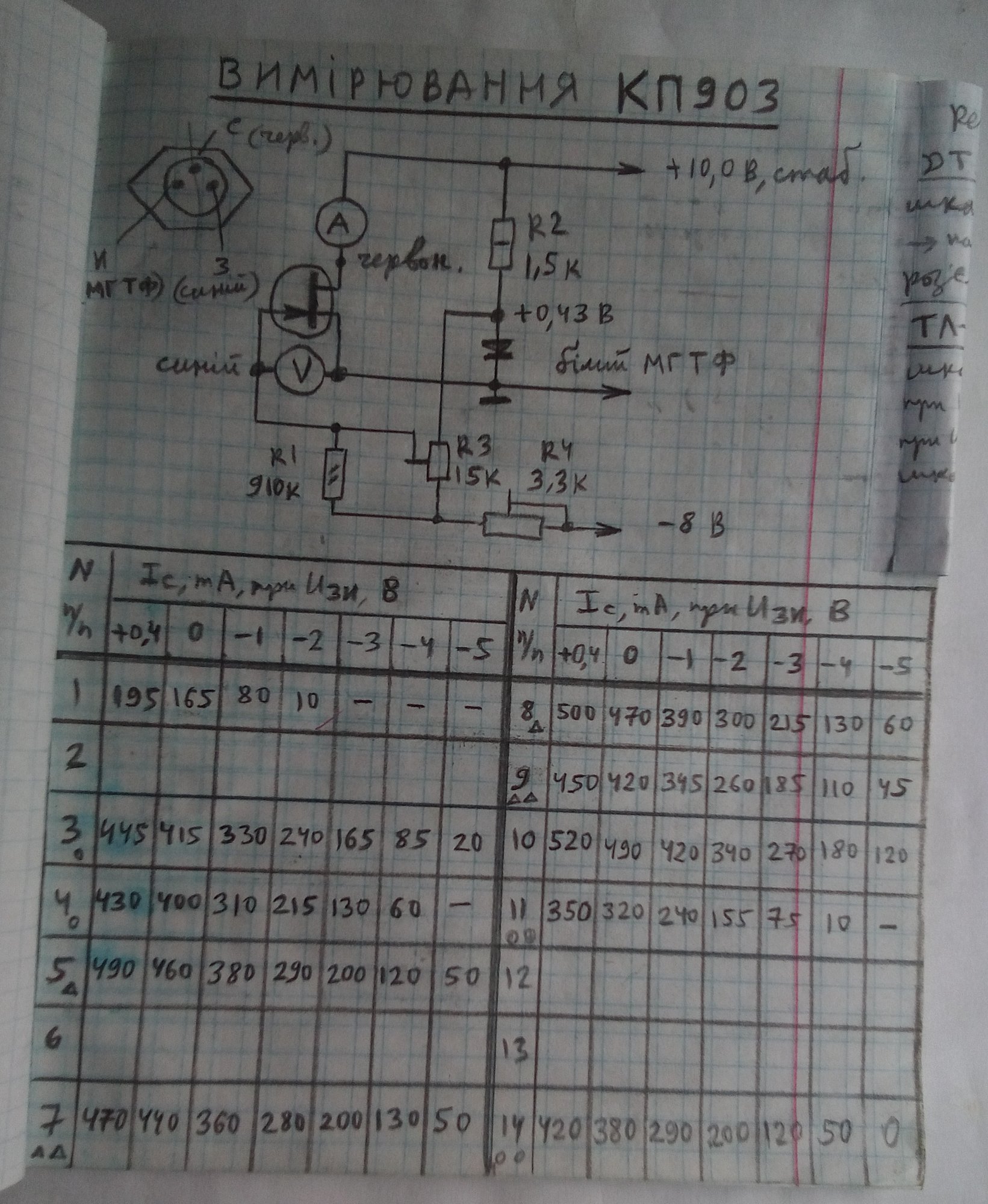

Схема стенду вимірювання JFET.
Передбачена і точка з прямим зміщенням, +0,4 В, коли ще немає струму затвору, і транзистор ще працює в штатному режимі.
В таблиці визначено 4 пари КП903А.

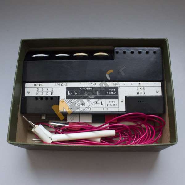

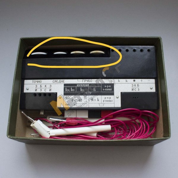

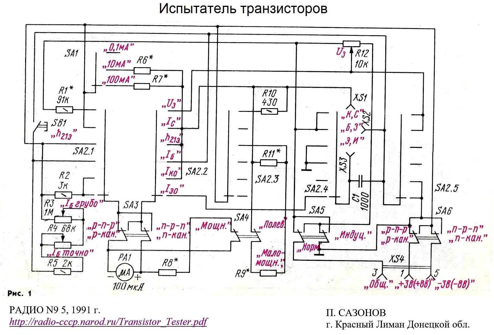

Были в Ссср приборы и приставки к тестерам по обмерам полевиков.
    216.1 KB · Просмотры: 60
Але не бачив їх в ділі. Не зустрічалось в інтернеті ні тоді, ні зараз.
Взагалі, аматори не любили працювати з польовими транзисторами.
По молодости были печальные случаи их применения, а они труднодоставаемы и за частую дорого.
Сейчас стоит только напрячься поискав...Можно даже убитый сидюк или усь прикупить за копейки с редкими полевыми.
Вот типа такого. Приставка.
Не без огрехов ( П2К ), но промышленная. И не дорого.
Забыл прикрепить
1639646695_12ed9229a91592296c9a_thumb.jpg1639646696_113d3278e7ebd5feb860_thumb.jpg1639646696_700593dbe1f5795e332c_thumb.jpg

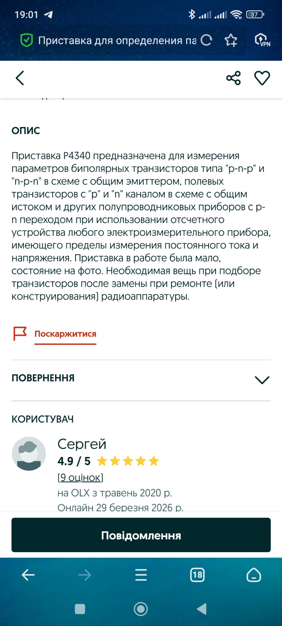

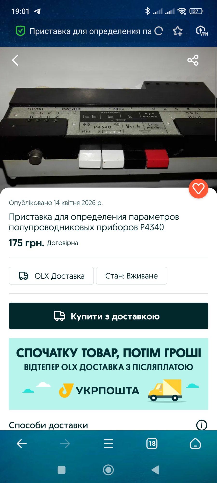

Даже можно прикупить
Screenshot_2026-04-18-19-01-28-450_com.UCMobile.intl.jpgScreenshot_2026-04-18-19-01-45-123_com.UCMobile.intl.jpg
Зі стендом мені простіше, бо він має функцію плавної зміни напруг і струмів. Джерела живлення стабілізовані.
До того ж його легко адаптувати під різні транзистори, малої, середньої, та великої потужності.
От зараз, виміряв сотню КП302В1, один КП903, і стенд пішов в коробку, загорнутий в пакет.
Ваше посилання комусь згодиться, бо мало хто знав що є взагалі така приставка,
та що вона ще і досі продається.

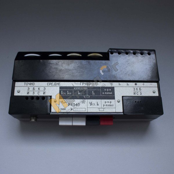

Тут у Р4340 тоже с питанием " ОК" и регулировок достаточно. У меня она была постоянно в дальнем углу припрятана, мало пользовался.
Зажимы нормальные по качеству, заменил только один потенциометр, терялся контакт бегунка.

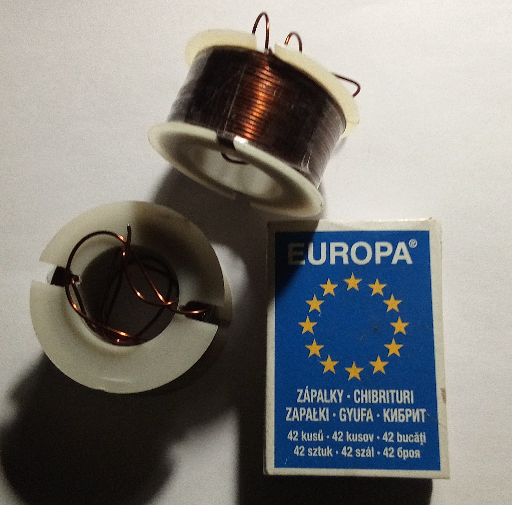

Змотав емальований дріт з непотрібного імпортного транса. Виявився алюмінієвим, діаметром близько 0,8 мм. Намотав на пусті каркаси від китайського термостійкого. Ну не викидати ж його?
Вийшли дві котушки для фільтрів акустики. Розрахункова індуктивність близько 0,5 мГн, витків 168, опір постійному струму 1,1 Ом. Зовсім непогано.
Щось не наважувався до сих пір алюмінієвим. Можливо, упереджений.
