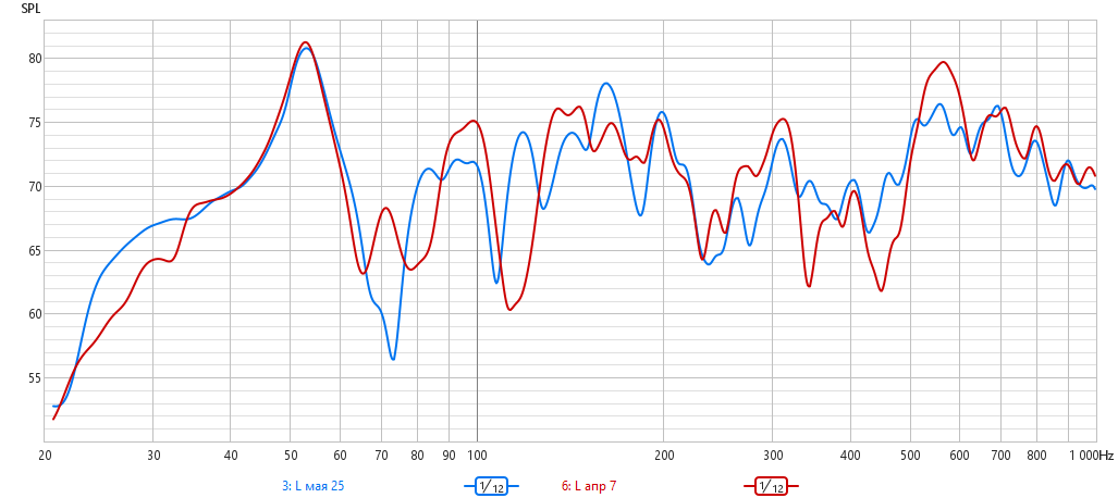

Казалось бы, странный вопрос! Нужна и ТОЧКА.
Но при более тщательном рассмотрении оказывается, что 100% нужна она лишь в идеальных условиях. А именно: когда КДП практически не искажает АЧХ АС, что реализуется при достаточно малом (скажем, меньше 1 метра), расстоянии от АС до слушателя. При большИх расстояниях от АС до слушателя суммарная АЧХ двух идентичных каналов на НЧ слабо предсказуема, кроме поведения на основных модах стоячих волн КДП, да и то - моды воюют между собой в нашем трёхмерном пространстве, давая причудливые результаты, не особо совпадающие с расчётом Резонансы помещения. Черновик, часть 2 . На частотах выше основных резонансов КДП начинают влиять местные факторы: сильные первые отражения от пола/потолка/стен, неоднородности геометрии КДП и мебель. Вдобавок, АС могут быть размещены несимметрично в КДП относительно её осей. И вот, при измерении в ТП на НЧ и мидбасе АЧХ идентичных в близком поле АС в Точке Прослушивания (ТП) вовсе не похожи одна на другую!
(Сразу необходимо уточнить, что АЧХ, снятая в ТП, действительна для непрерывной синусоиды и отображает картину при полностью установившихся в КДП стоячих волнах. В прямой же волне, при атаке звука, действительна АЧХ, снятая в ближнем поле, с поправкой на отражения, попадающие во временнОе окно 3 мс (по Блауэрту). То есть, в тяжёлых случаях тембральные балансы атаки и послезвучия (реверберации КДП) можут сильно отличаться. Поэтому надеяться на чудо от автоматической электрической коррекции АЧХ в ТП (предлагаемой в некоторых муз. комплексах) при расстояниях до АС больше 2 м не стОит. Коррекция нужна ручная, вдумчивая и неполная, и - только после подготовки КДП, как последняя, крайняя мера.)
Даже в случае, когда отдельно АЧХ АС в ТП более-менее схожи, бывают неприятные курьёзы.

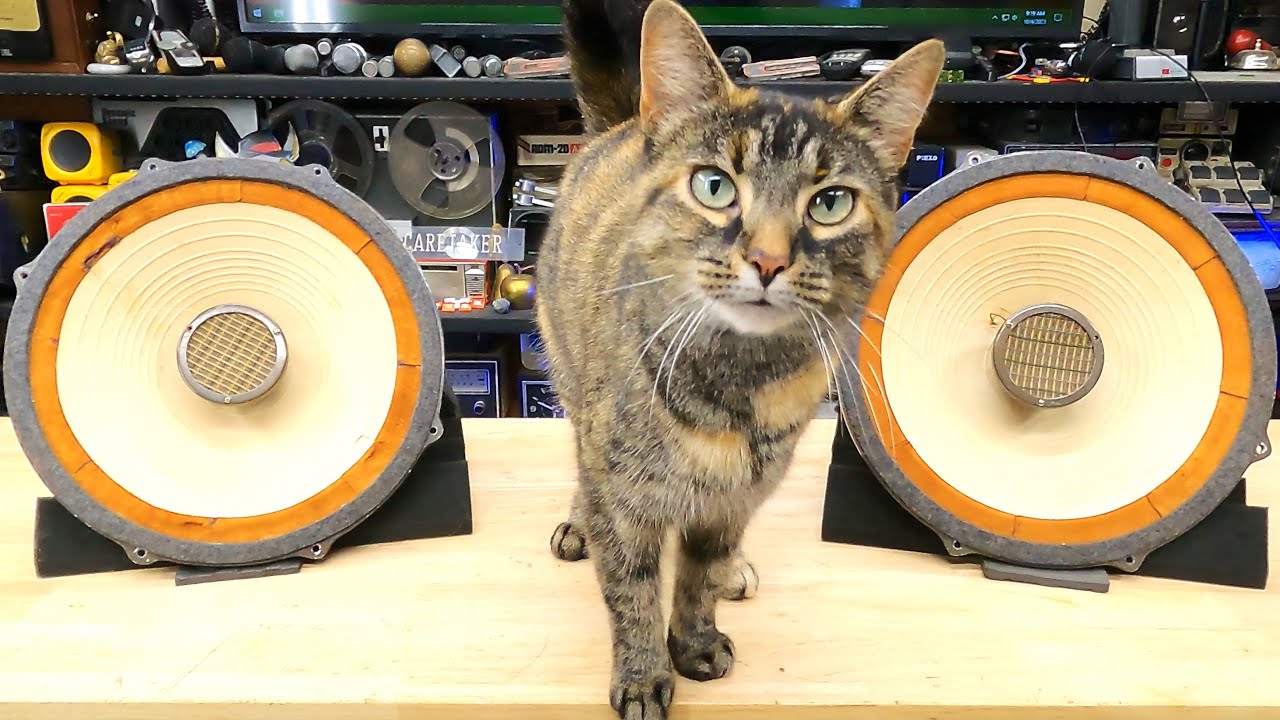

Свежий пример. Две одинаковых АС на базе ретро "Эллиптофлекса", имеющих два щелевых ФИ с переменной длиной, стоЯт несимметрично относительно середины КДП под длинной стеной. Слушатель - на диване под другой длинной стеной. Сглаживание 1/6 октавы, для понимания.
Максимум АЧХ приходится на 65 Гц = основная мода по ширине.
Update: нет, основная мода 52 Гц, я завтыкал! #39

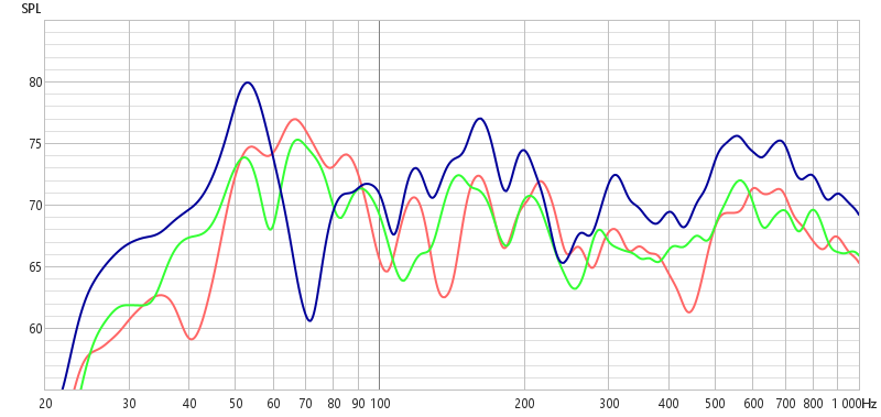

Думаете, АЧХ одновременно работающих АС тоже имеет максимум 65 Гц? Держитесь крепко, синяя - два канала вместе.
Поскольку по высоте НЧ динамики стоЯт одинаково, надо подозревать в диверсии вторую моду продольного резонанса КДП, имеющего частоту около 70 Гц.
Получается, что в прямой волне 70 Гц от двух АС приходят в фазе, а длинные ноты - в противофазе.
Идея. Если одинаковые АС в силу каких-либо обстоятельств мешают в ТП друг другу на НЧ или мидбасе, то есть смысл попробовать сделать их разными, чтобы получить заметно лучшую общую АЧХ при некотором ухудшении (?) в прямой волне. Идея основана на нечувствительности слуха к направлению на источник на частотах ниже 300 Гц, на чём давно работает система "2+1".

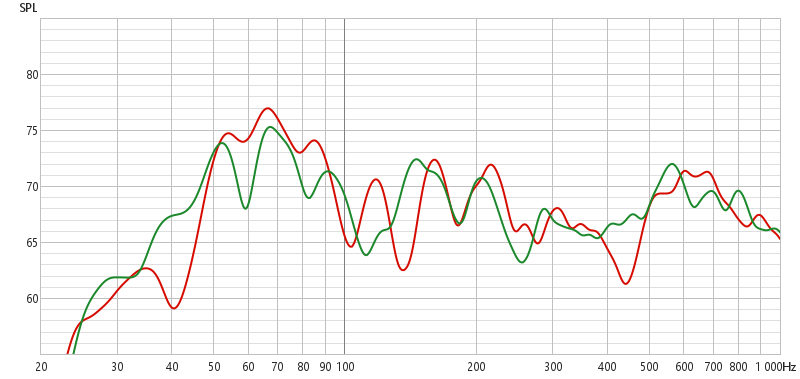

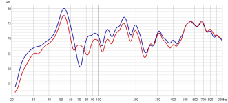

Идея была опробована на тех же "Эллиптофлексах". Было решено не трогать правую АС, стоЯщую в углу, как имеющую более протяжённую в сторону НЧ АЧХ (зелёная кривая #1 ), а в левой, стоЯщей чуть дальше середины комнаты по длине, закрыть ватным валиком один или оба ФИ. Результат не порадовал, но убедил в том, что на 70 Гц АС на длинных нотах действительно работают в противофазе. Судите сами (1/6 октавы):
При сглаживании же 1/12 октавы красная кривая на частоте 70 Гц проваливается до уровня 48дБ, что ниже границы рисунка! Однако, выключение ФИ (превращение их в ПАС) сбило уровень самых НЧ вдвое (-6дБ), одна АС там вообще не работает.

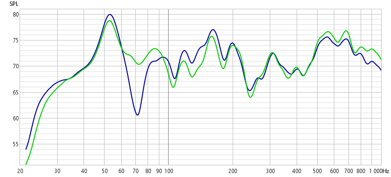

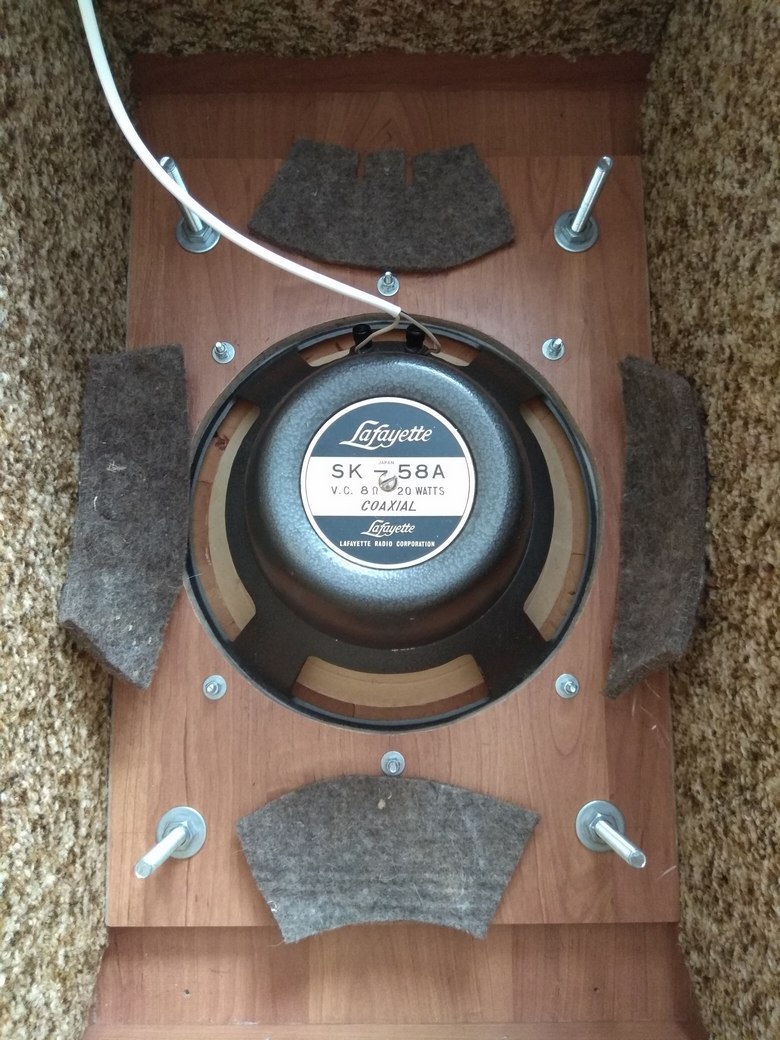

Поэтому следующая идея была о применении ПАС в окнах корзины НЧ динамика, чтобы сильнее повлиять именно на уровень частоты 70 Гц (резонансная частота НЧ динамика в той АС в ЗЯ около 80 Гц (!), ФИ - по Чебышёву, аж на 37 Гц!). Сделали:
- войлок 10 мм на клей. Я боялся, что -6дБ на самых НЧ опять будут, но... (1/6 октавы):
Это ПАС поставлена в левую АС. Идея работает, но как-то неуверенно. Переставили АС местами, ПАС получилась на правой АС, которая в углу:
Как тебе такое, Илон Маск?? Конечно, форма общей АЧХ НЕ повторяет форму АЧХ основной (левой) АС (полной сфазированности по-прежнему нет), но резкого провала тоже нету. А в КДП вкачано МЕНЬШЕ энергии, и гудит она МЕНЬШЕ.

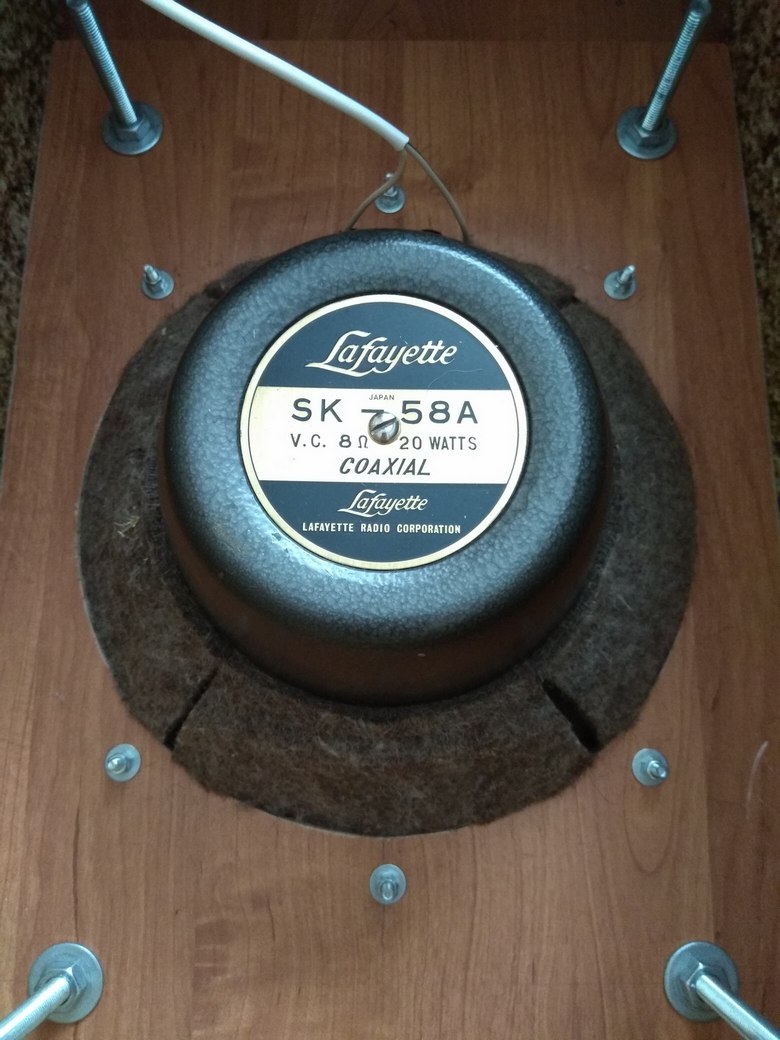

Посмотрел, что такое лафает (лучше бьі не видел такого)_scare
Обратите внимание на словА "на базе" _da
От родного комплекта остался НЧ излучатель, заклеенный бумажным куполком 50 мм, и ящик по принципу ФИ дикой переменной длины, фсьо.

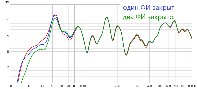

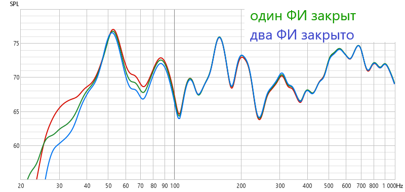

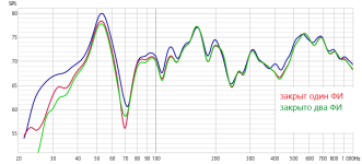

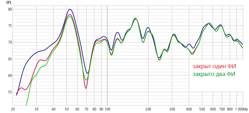

Увидев пользу от расхождения поканальных АЧХ, решили проверить также влияние закрытий одного/двух ФИ в обеих АС по очереди, но ужЕ с ПАС на правом НЧ динамике. Глушение ФИ в левой АС - мимо цели (1/6 октавы):
Глушение ФИ в правой АС - более-менее в цель:
Один закрытый ФИ разменивает +1дБ/70 Гц на -1,5дБ/40 Гц, уменьшая неравномерность на отрезке 50...80 Гц на 1,5дБ. Закрытие второго ФИ работает только на уменьшение пика 52 Гц, и оно же даёт дополнительные -1,5дБ/40 Гц. Зелёная кривая плюс +1дБ регулятором тембра НЧ (РТ по любому задействован для вытягивания уровня ВЧ нового купольного твиттера...) даст более сглаженную АЧХ на отрезке 50...80 Гц при том же уровне 52 Гц. Пока что человек послушает синюю или зелёную, на своё усмотрение.

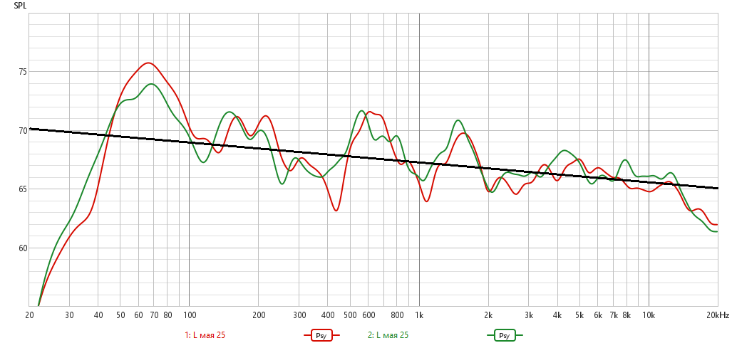

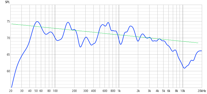

Вы полагаете спад АЧХ выше 4кГц связан с интерференцией? Терзают меня смутные сомнения, она там не может иметь такую форму, это больше похоже на направленность ВЧ полосы или микрофона....

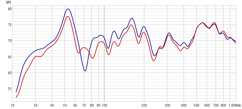

Максимум АЧХ приходится на 65 Гц = основная мода по ширине. Думаете, АЧХ одновременно работающих АС тоже имеет максимум 65 Гц? Я тоже так думал, ведь для обоих АС условия возбуждения данной моды одинаковы. Держитесь крепко, синяя - два канала вместе.

Пара по отдельности из ТП, сглаживание психоакустик, 200 мс окно (все отражения), ДО установки ПАС и перестановки АС местами. Каждая АС - на своём месте, микрофон смотрит прямо перед собой, применён файл коррекции для 30 градусов.

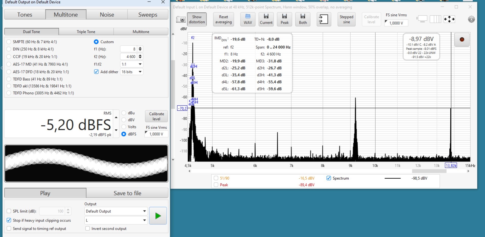

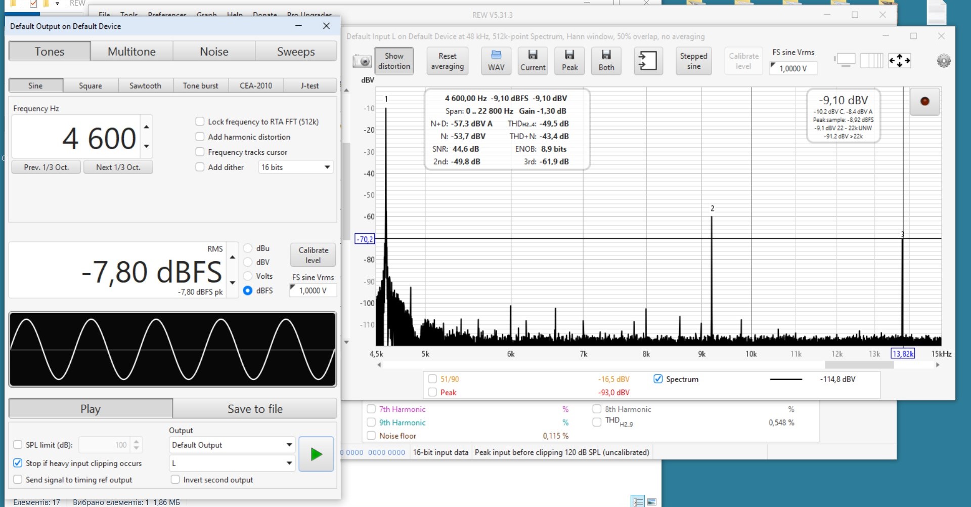

Стало интересно
Подал 4.6кГц на динамик, смотрю микрофоном
Подвижка неподвижна
Добавил 8Гц, подвижка болтается, как Г в проруби
Вьіровнял уровень 4.6кГц
Уровень гармоник практически не изменился
