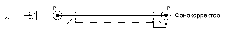

Куда безысходнее - кабель от вертушки до корректора. в котором экран является вторым сигнальным проводом. Даже ММ голова фонит с ним, не говоря уже про МС.
А куда ни глянь- везде одно и то же, RCA вечные, ставят в малосигналку , не смущаясь .
У меня стоят на корректоре "пятикантропы" советские СГ-5, две витых пары в землёй в отдельном экране. Фона нет.

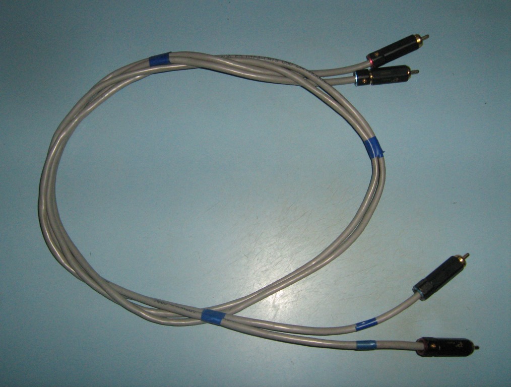

Много лет использую UTP4-UTP6, и доволен. Можно как соединитель с RCA, можно как колоночный, конечно учитывать сечение.
13 Окт 2019
5,509
1,583
107
Свердловкая обл.
Например RCA-RCA, корректор-усилитель
    158.2 KB · Просмотры: 197

Как учит нас учебник Горовица-Хилла, если у вас сигнал величиной в несколько вольт, то берете два куска провода и соединяете ваши устройства. Жаль, эти слова приняты за абсолют по любому поводу, вплоть до микровльтного уровня.
Хочу добавить, что попытка избавиться от наведенных на несимметричный кабель помех применением витой пары в экране тащит за собой удвоенную емкость сигнальных проводов и мгновенную реацию ММ головки в виде уродливой ачх наверху. Выхода два: кабель ищем с мизерной погонной емкостью либо укорачиваем штатный кабель до нужной длины с емкостью не выше заданной.

А выход с этими RCA какой ?
Для сигнальных шнурков держу бухточку приличного экранированногого кабеля с двумя жилками внутри. А какой штекер паять, когда все входы на пром. усилителях RCA?

Так и делаю.
У фирменных импортных вертушек ещё идет дополнительный штатный провод "масса" , а на усилителях винт с гайками. Но одно но! Фон остается, небольшой, но он есть и будет с RCA с любым кабелем как его не паяй.
Выход один - симметричный вход.

Межблочник из UTP паяется таким образом:
Pазъём от источника - оранжевый с бело-оранжевым - сигнал, коричневый с бело-коричневым - корпус, остальные провода откусываются.
Разъём к усилителю - оранжевый с бело-оранжевым - сигнал, коричневый с бело-коричневым - корпус, остальные провода тоже паяются на корпус.
Ёмкость метрового межблочника с разъёмами 56-60пФ.
Andy_PL
12 Апр 2020
1,626
588
Ещё бы не использовать, медная моножила в полиэтилене.
Большинство UTP сейчас - биметалл, нужно внимательно смотреть.
Почему именно такие цвета?
13 Окт 2019
5,509
1,583
107
Свердловкая обл.
Какие были, их ещё метров 100, с 2007 года. И чистая МЕДЬ.
