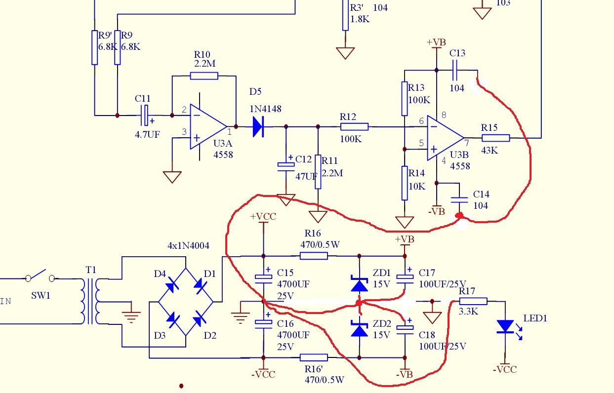

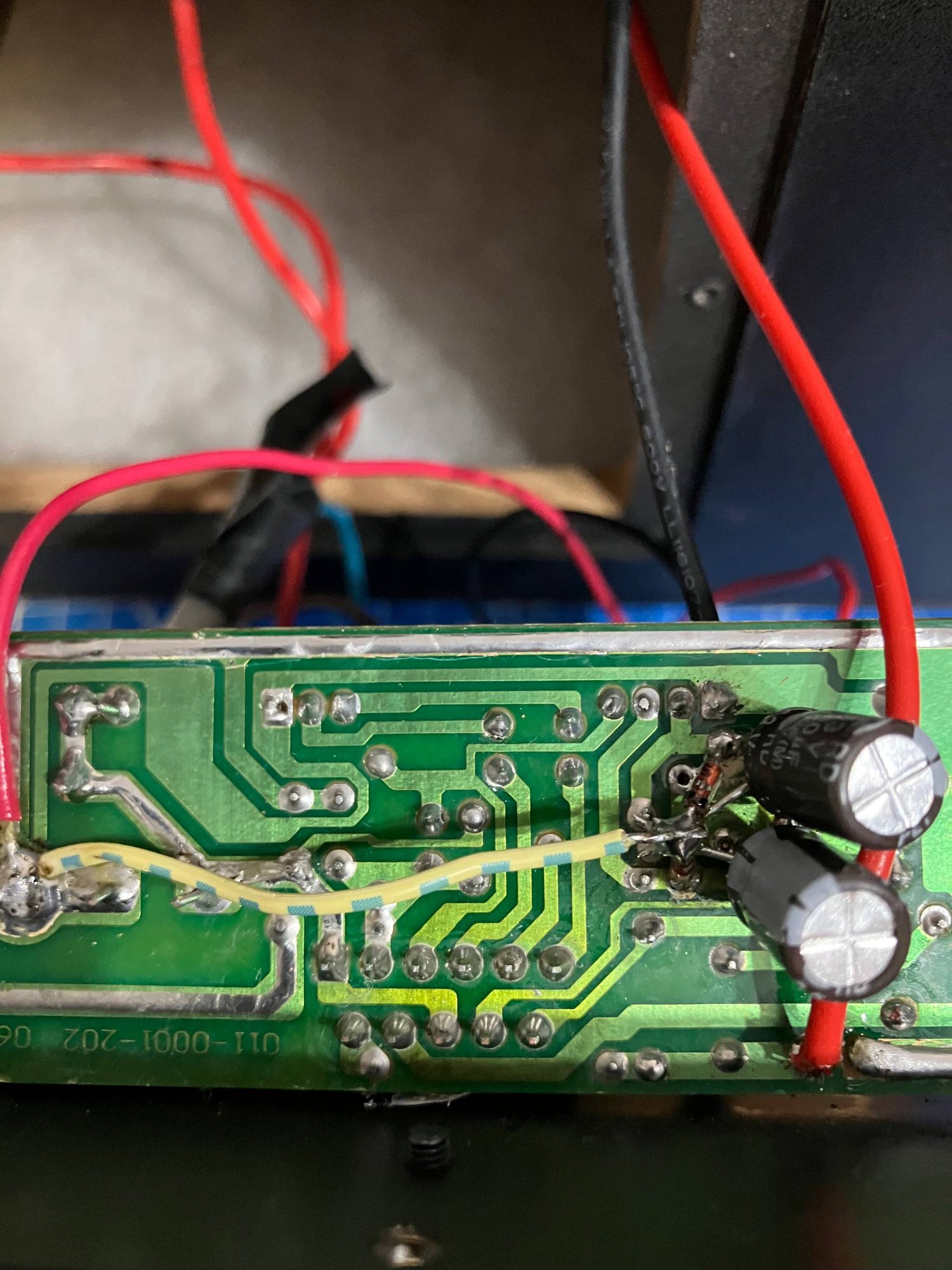

Пообщался с чуваком, который подсказал, как перетрассировать землю в колонках Microlab Solo 2, эффект запредельно-космический, из помойки получился достойный Hi-Fi.

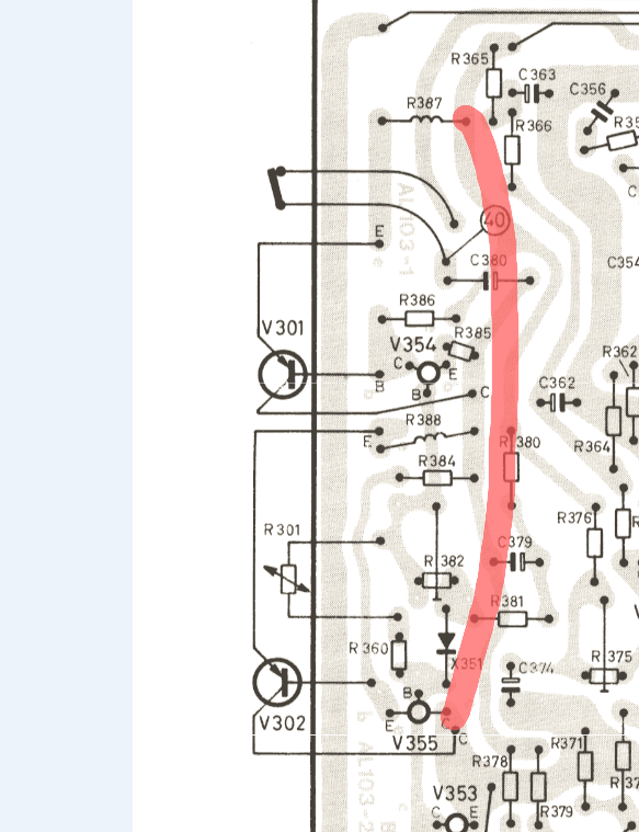

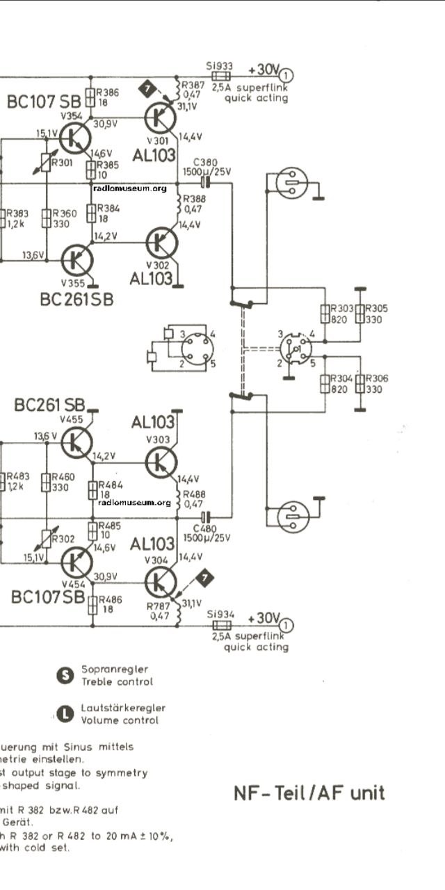

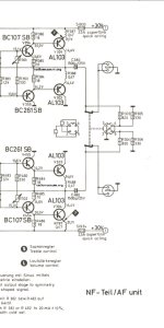

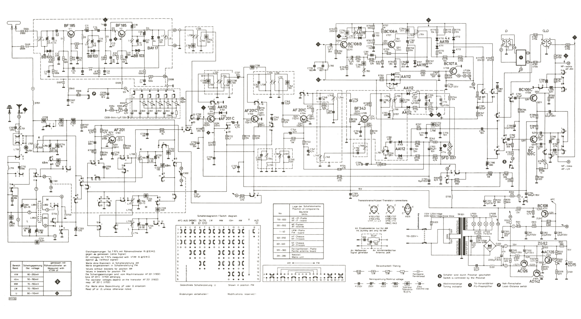

Спросил его, почему с Low-ESR кондерами в питальнике моего Siemens'а баса стало меньше, ибо должно быть минимум наоборот.
Говорит, значит стабилизатор напряжения не вывозит токов и от сего пробелы.
Посоветовал к V502 (стаб напряжения) прикрутить B-C кондюк на 100-330 пФ, но за неимением таких номиналов одобрил и 0.22мкФ, пленку от 100В.
Еще для стабильности соединить выходные транзисторы кондерами на 2.2мкФ.

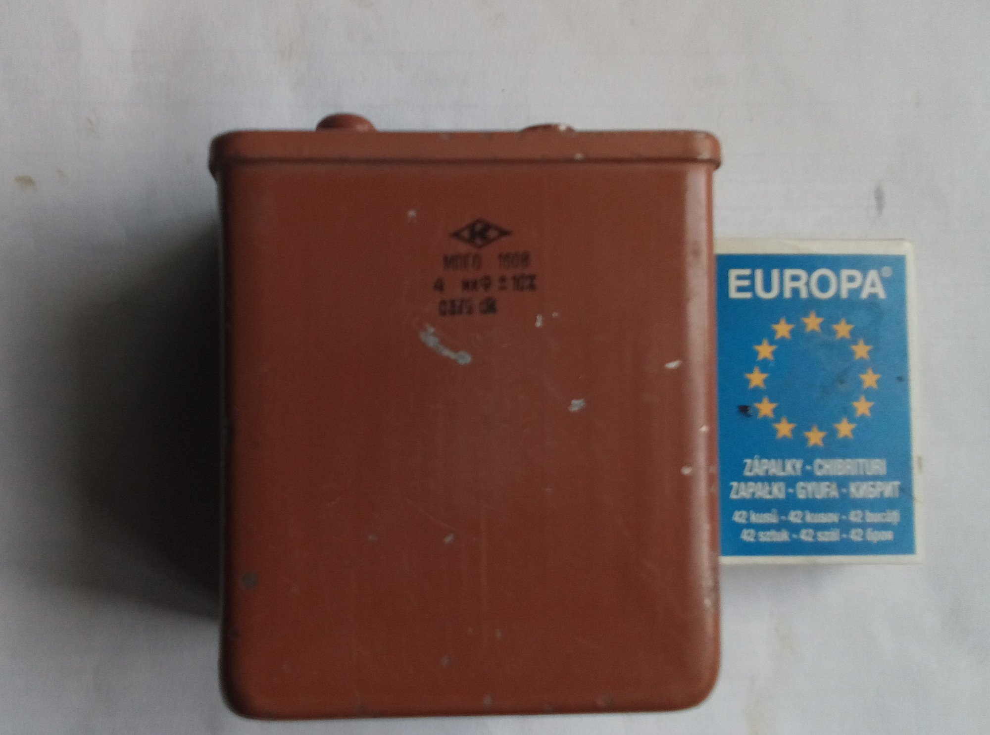

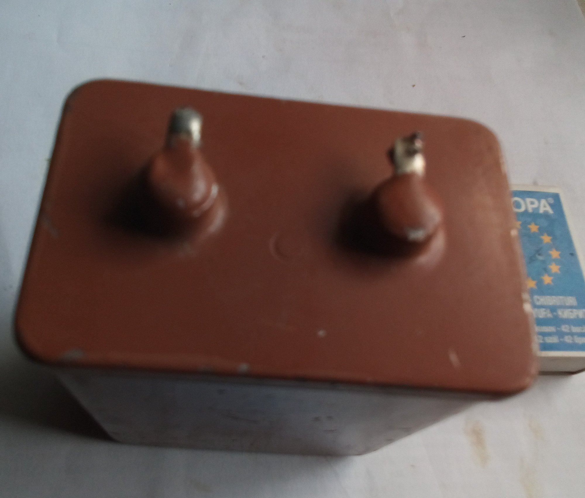

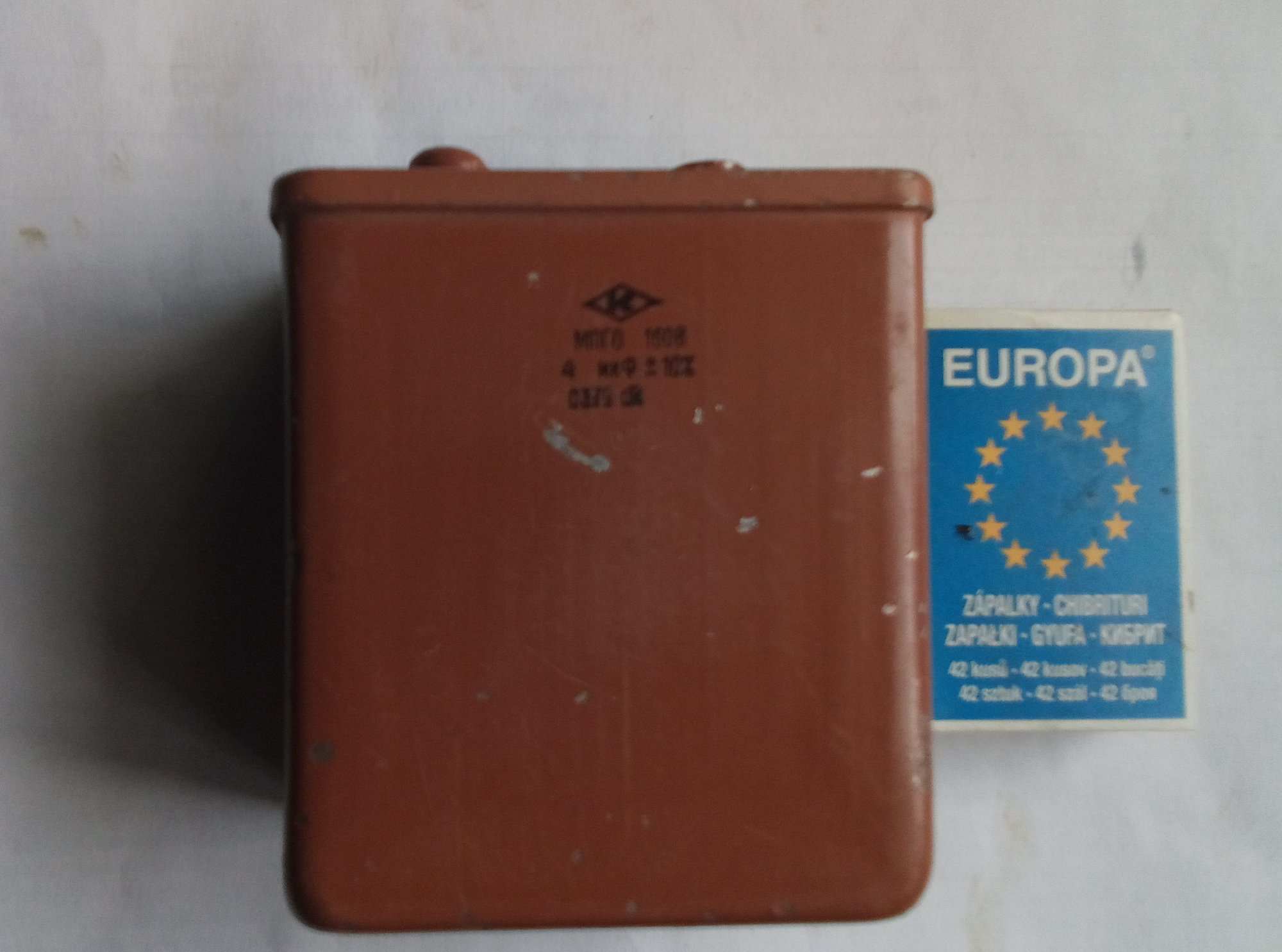

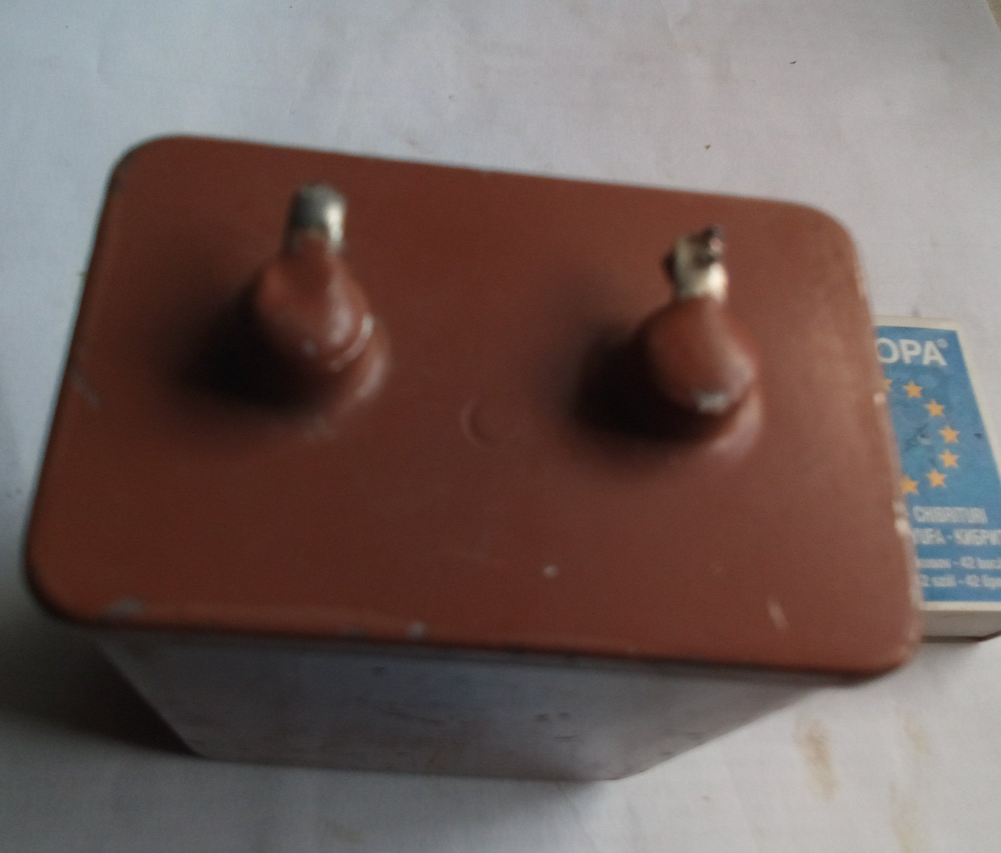

Справжній Конденсатор з великої літери.
Не тільки тому, що габаритний, а і за якість.
4 мкФ, 160 В, гетметизований, полістирол.

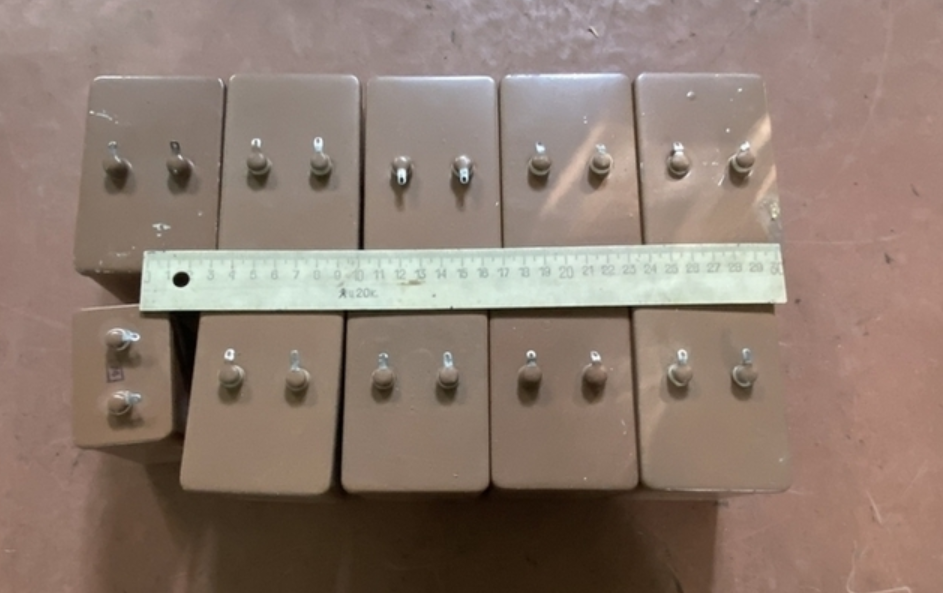

Є в мене коробка таких на 10мкф) Мінус тільки у тому, що немає кріплення,як у МБГО.
    533.9 KB · Просмотры: 30
Їм можна пробачити відсутність кріплення.
Та і зробити його наразі неважко.
Да можно придумать, просто удивляет, что с завода не сделали,как на МБГО.
Видел железную планку прижимную для кучи таких кондеров, с отверстиями под выводы.
Фото своїх додав у попередню відповідь. Думаю їх на СЧ ставити чи к77-1.
Якщо місце дозволяє, то великі, якщо бракує - К77-1.
Якщо об'єм АС трохи зайвий, то МПГО з цим впораються.
Их "раздевать" надо, подводки перепаивать.
Не мой велик, но форумах твик видел, у многих слухачей (в ровень с мундорфами играли)
чЁ там думать? прилепил на автогерметик и всего делов . и надежность дикая , отрывать запаришься и корпус не контачит с шасси через силикон .

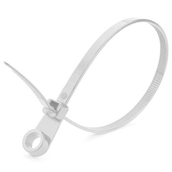

надо что-то более универсальное, с возможностью легкого демонтажа.
Хомут с лапками, ничего лучше не придумано, за донышко крепить.Сам такие вырезал из тонкого металла. Или пару-тройку уголков и стяжку винтовую .
канцелярский нож в помощь. легче не бывает , просто прорезать застывший герметик , а потом ногтем отколупать его отовсюду.
Конденсатор перед этим можно обернуть скотчем. Если адгезии герметика будет достаточно для связки с лавсаном. Ну и пару стчяжек пластиковых доя страховки.
Обычно акустическими системами не играют в футбол. Это так, страховка от падения.
Уже придумали - 2х сторнний скотч 3М для крепления автомобильных молдингов. Если приклеить, потом только ножом отрезать.

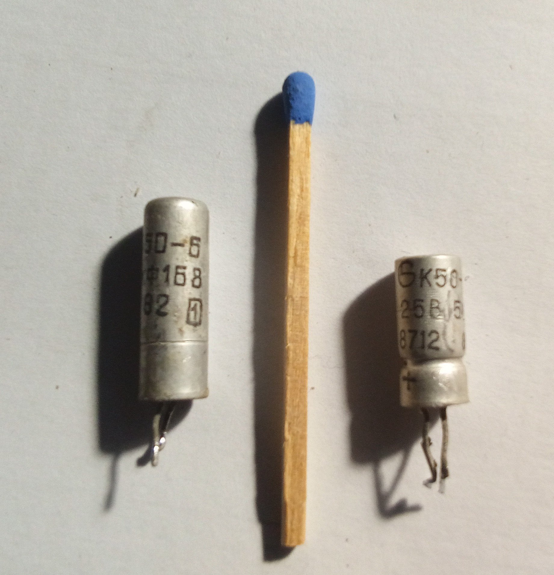

От трохи нагадаю, що були такі собі неполярні вітчизняні конденсатори з тим же самим маркуванням, як і звичайні К50-6, К50-16, і ще якась більш нова марка, вже забулось яка.
Неполярні не мали плюсика на борту, і були значно довшими.
На світлині праворуч від польського сірника неполярний К50-6, 5 мкФ, 16 В.
    465.7 KB · Просмотры: 42
Это наверное Ташкентские, они могли и забыть поставить + :)
Керамическое донышко просто вынималось с выводами и потрохами.
Удачная конструкция для удифилов, любящих раздевать конденсаторы.
Пластик там, компаунд, не керамика в донышке.
Плюс ставить точно не забывали. И раньше встречал неполярные отечественные.
"Орель-101" была усеяна ими.
Различие - непривычная высота корпуса, непривычно меньшая емкость, и отсутствие плюса.
Ну и звонятся в обе стороны одинаково.
