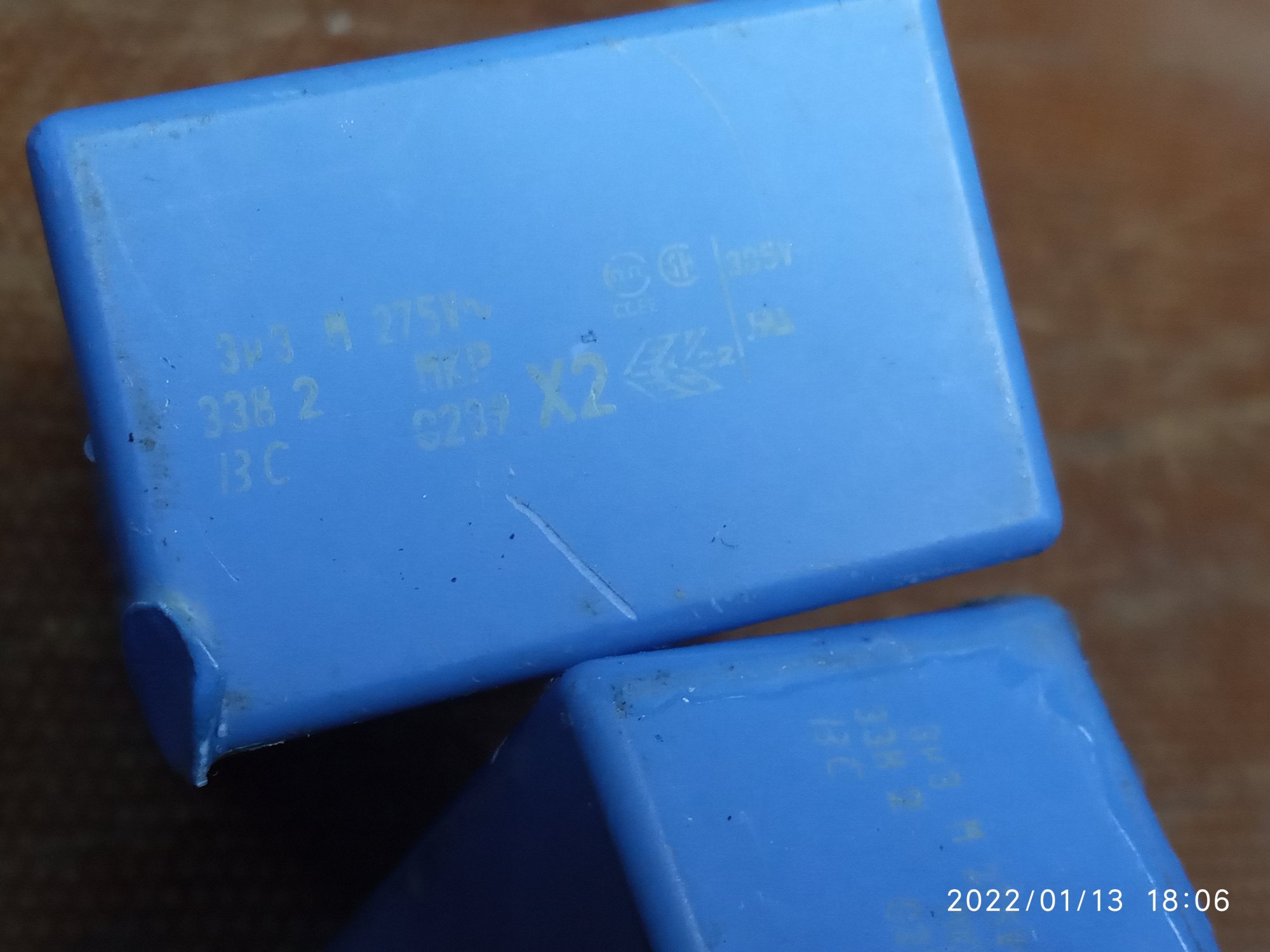

Добрый день!!!
Допустимо ли (и насколко правильно и целесообразно) применить Х2 МКР конденсаторы в качестве межкаскадных и/или "выходных" (...в частности - выход корректора) ?

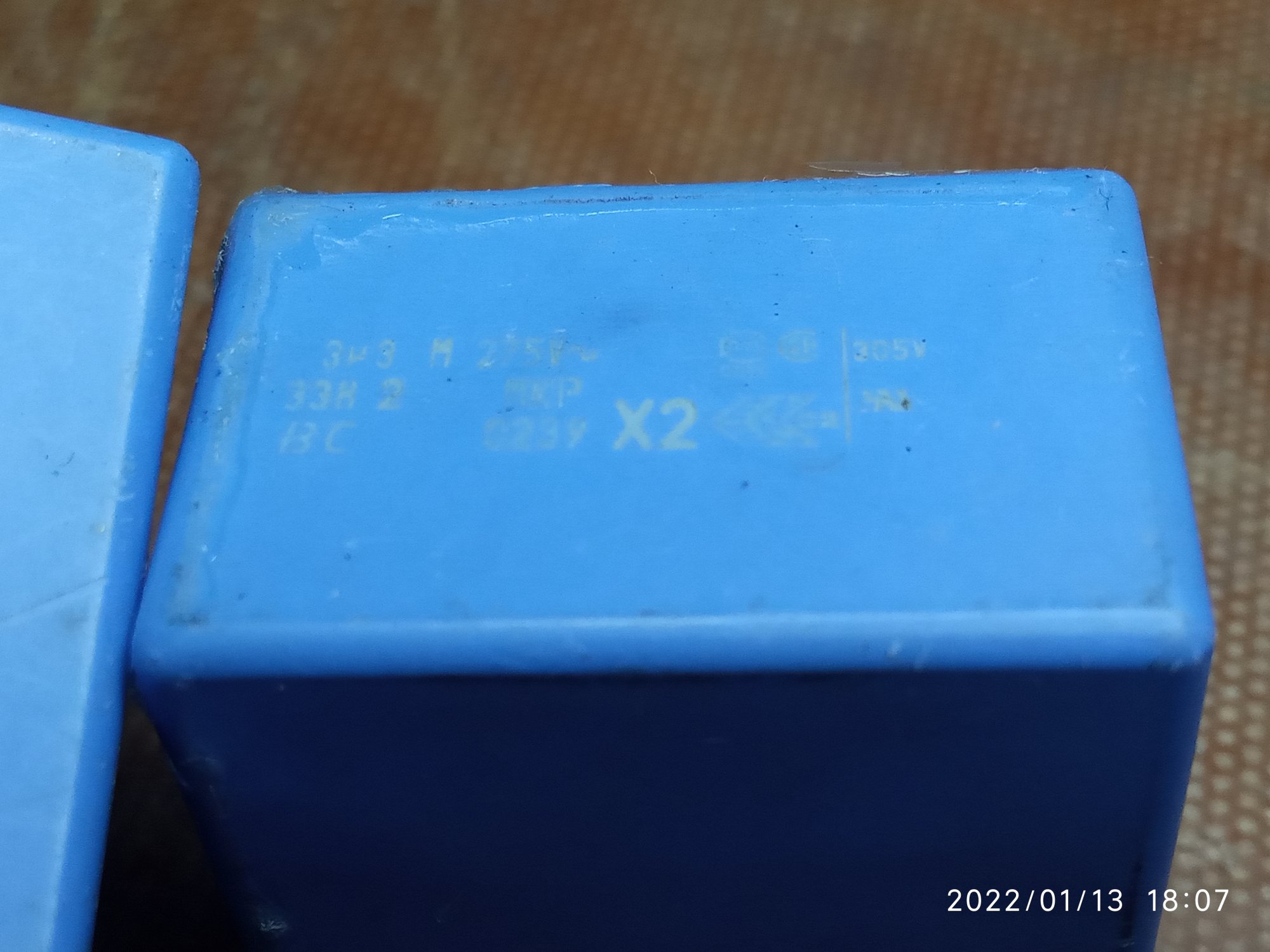

Добрый день!!!
На здоровье, применяйте. Но учтите, там нужна емкость минимум 2 мкф.
И могут налететь аудиофилы, заплюют и пальцами затычут. Как можно-с , такое - и в звук!

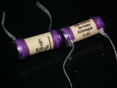

Немного не в тему, но.. Была как то задача быстро заряжать оксидный высоковольтный конденсатор от накопителя и быстро разряжать, с частотой около 100 Гц, емкость 10-20мкф, напряжение 300-400в. Ставил что то К50-3 серии или КЭ, не помню, было в 90-х годах, все работало, габариты слегка смущали. Пытался приделать импортные, таких же номиналов, меньше габаритом в несколько раз. Разумеется, ничего не получилось. В те годы измерять дома было нечем, в руках только на 561мс-ме пробник ESR с двумя светодиодами и настройкой на 5 Ом в коробочке тик-така чешского автора. Из любопытства разобрал конденсаторы, отечественный с гладкой фольгой, красивый, импортные, показалось намотаны фольгой из под пачки сигарет с фильтром. Решил, что скоростные хар-ки у импорта обеспечиваются не при полной емкости. Александр Бокарёв упомянул вначале этой темы о электролитах с толстой фольгой в АС.
Да, их зовут Elko Glatt , Германия. Ещё думал, ну что они такие огромные, когда есть крохотные тех же параметров.....тех, да не очень тех.

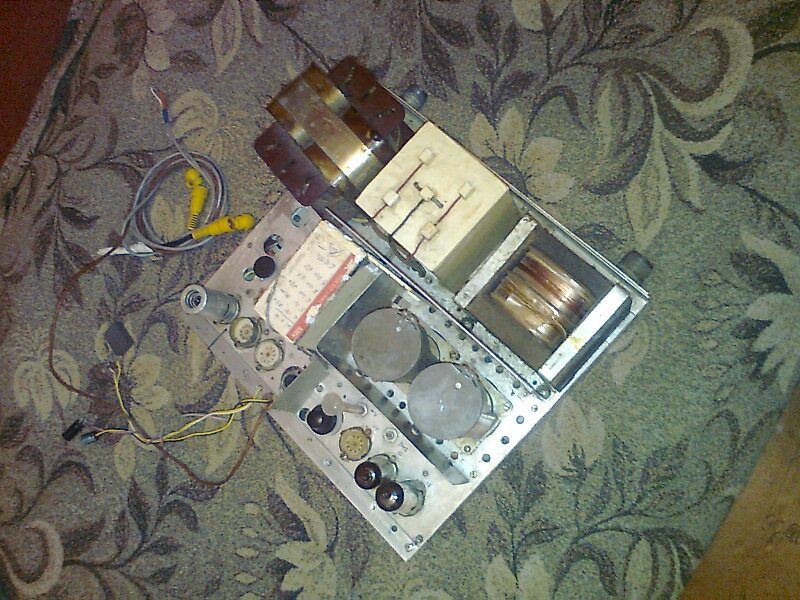

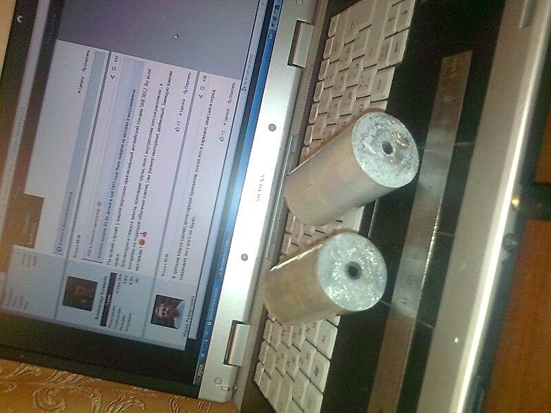

эти звери из ламповика с питанием 1000 вольт на гу50, бескорпусные установлены в отсеке, сегодня вытащил, отлетели паяные проводники, ПОДСКАЖИТЕ ЭТО НАВЕРНОЕ НЕПОЛЯРНЫЕ ЭЛЕКТОРЛИТЫ?
    105.9 KB · Просмотры: 196
Оксидных конденсаторов больше чем на 560 В не может быть в принципе.
Эти - пленочные, скорее всего лавсановые, была мода некоторое время на безрубашечные. Или предназначены под заливку в комплектном изделии для герметизации. Такой прием уменьшает размер готового блока.
Точно таких зверей я встречал в люминесцентных светильниках.
Они в цилиндрическом пластиковом корпусе, вынимаются очень легко, поскольку ничем не залиты.
Если интересно, завтра на работе могу сфотографировать. Оставил несколько штук после замены светильников на светодиодные.
там схема питания со средней точкой, получается достаточно 500+500 мост по краям, земля и плюс в схему, а средняя точка к каждому из шести таких конденсаторов.
я временно менял эти два из шести на полярные электролиты на 450вольт(больше не нашел), усилитель работает но гу50 начинают сильно греться.
Что значит сильно греться? Можно дать мощность а аноде...

вот он этот металлолом, тоже с мусорки, схемы пока нет, её надо рисовать, пока разбираюсь с блоком питания, до того как началась стрельба кондеров усилитель работал без перегрева гу50, честно говоря, очкую я, 1000 вольт как никак, никогда раньше с такими напругами не сталкивался.

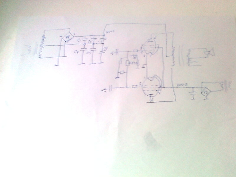

вот как-то так, вообще вопрос в том, что менять все конденсаторы или пытаться их восстановить.

Ну и схема у Вас на гу-50, жесть...
В смысле жесть...
схема не моя, она там была такая,

Так промерьте хотя бы тестером режим гу-50, ток покоя и Ua, и смещение. Подозреваю, со смещением непорядки...
Юрий, напряжения проверил, на второй сетке 250 вольт, а не как я нарисовал на схеме 300, видимо так и было, смещение минус сорок приходит, но на сетках одинаково по -15, я не знаю этого достаточно или нет, измерял тестером ТЛ-4м может он подсаживает, 1000вольт на аноде есть, но когда касаюсь щупом оно начинает шевелиться и через выходной транс слышится шорох.

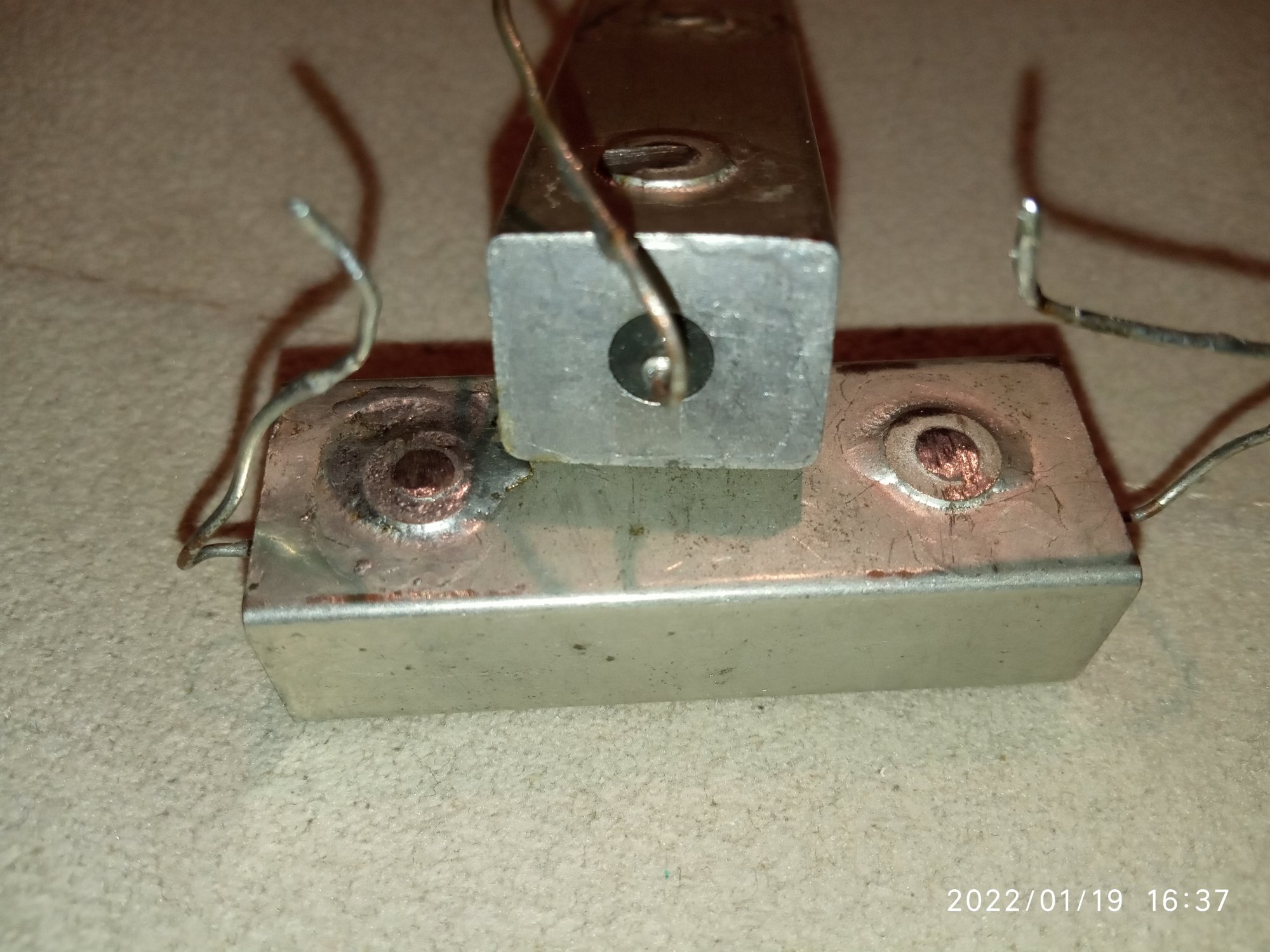

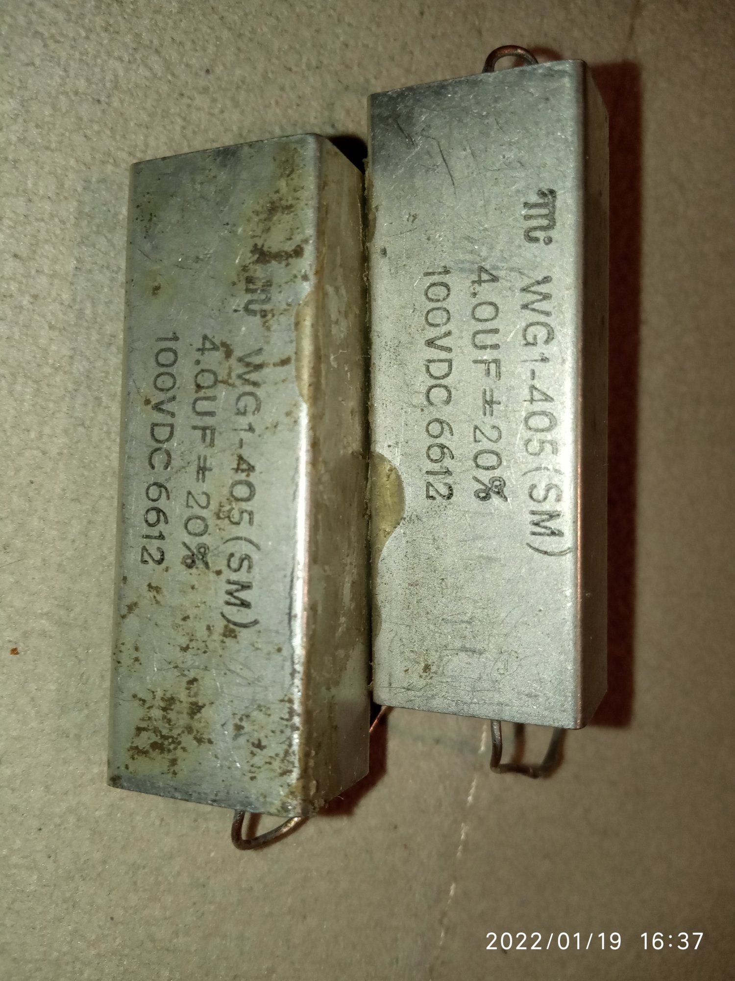

Добрый день!!!
...возможно, кто-то что-то подскажет по типу и по возможности/целесообразности применения вот таких кондЁрчиков.
Крепёжные шпильки (скорее всего, это были они) спилены не мной. Корпуса не магнитятся; торцы корпусов магнитятся; места спиленных шпилек тоже магнитятся.
Надо врезать в катод резистор 1-10 Ом, померять падение на нем, вычислить ток анода(катода), будет ясно. -15в мало, но если переменник больше 200ком, ТЛ-4м занижает результат
4мкф*100в, не знаю куда. И утечку надо посмотреть...
Спасибо Юрий за помощь, Вы оказались правы указав на смещение, при включении сегодня оказалось напряжение смещения равно-40вольт, короче в итоге заменил конденсатор после моста выпрямителя смещения, а ТЛ действительно занижает, но на тридцативольтовой шкале , а вот на шкале 100вольт напряжение смещения показывает правильно, ровно 40 вольт.
По цешкам чем больше предел измерения, тем правильнее
Rвх вольтметра =10-20 ком/вольт * предел измерения(100в, 300в)
10-20 ком/вольт, для простой Ц-ки, зависит от тока Ц-ки
