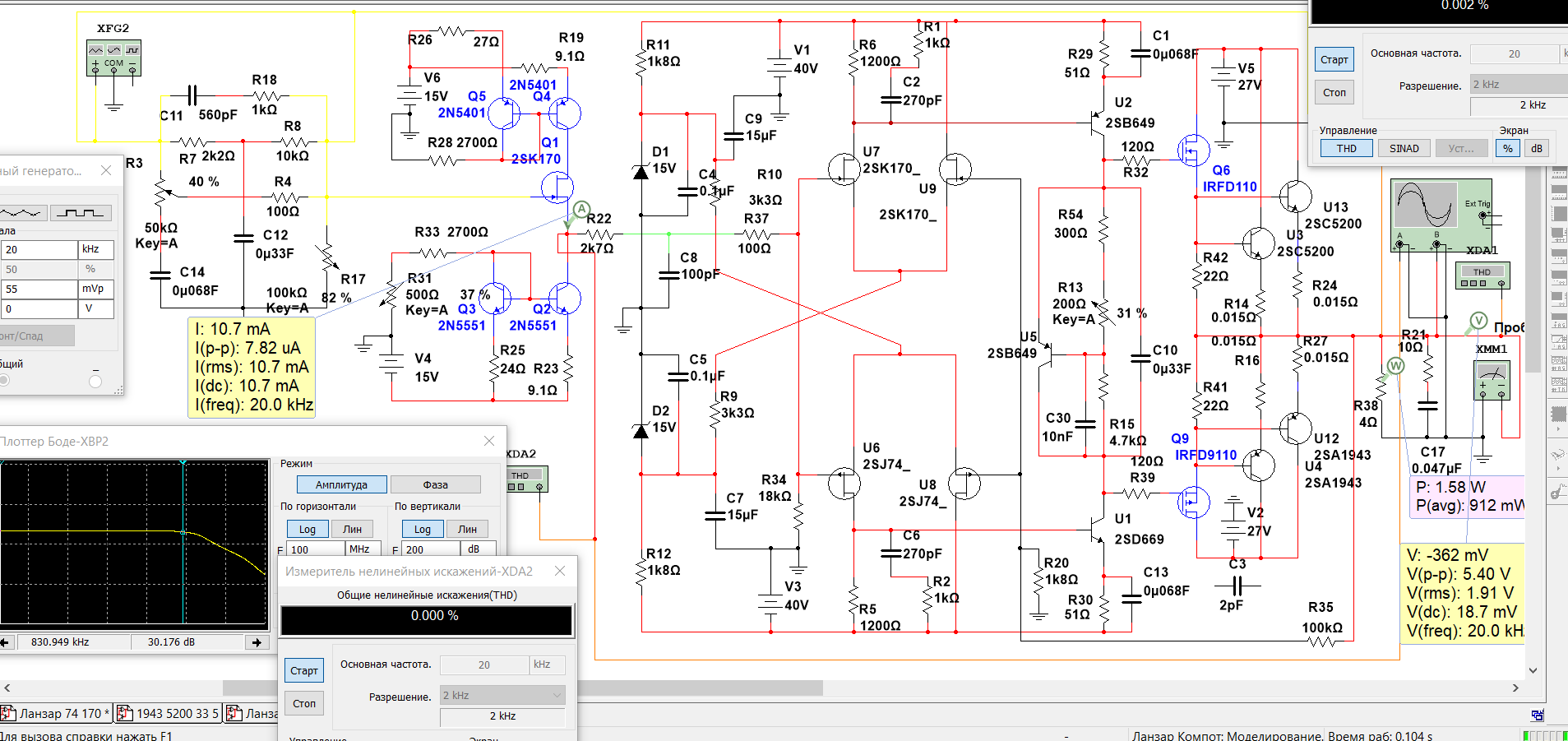

ППК на входе вред или польза?
О, Ланзар!
ППКашку прикрутить, двойку в УН помогите.
Почему так и ДК на не доставаемом J74, ну, то концепт, модели кп103/303 не проверены (а я не умею их лепить).
ППКашку на педали гитариста прикрутил. Ку ОСи 1/100. ТП 150мА.
Тут интересно какой RC по номиналу нужен... очень маленький (тонкая настройка), как и в "Лимите" убавить на порядок.
УН - слабое звено, но, то потом (двойка)
