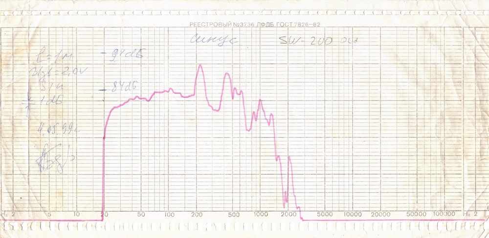

Это обычный 35ГДН в корпусе около 40-ка литров.
Измерение в камере ИРПА, подпись А. Баринова. 4.05.1999 г. 26 лет назад.

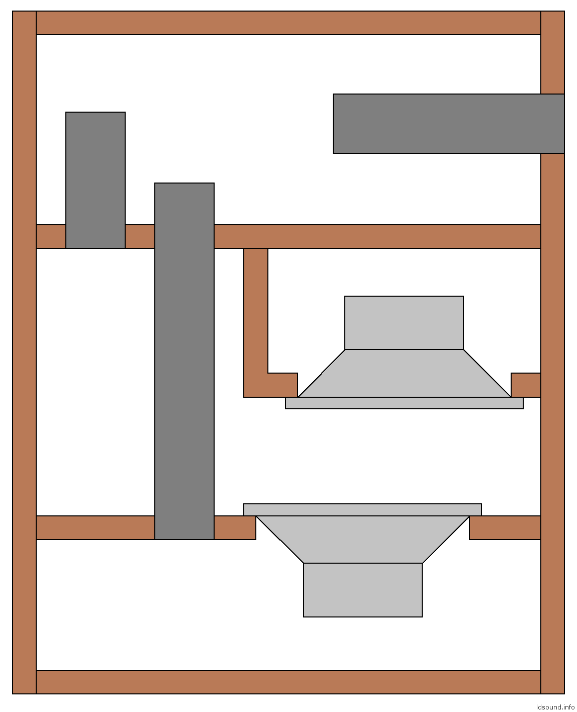

Когда-то здесь появится чертеж корпуса (но это не точно), возможно он похож на этот:
Сдаётся мне, что это был банд-пасс шестого порядка.
Ну судя по зубам (пикам) с интервалом в октаву, то это БП6. И самое странное тут то, что по сей день топит за "скорость басса", при том что БП6 имеет самую конскую ГВЗ которыую только можно придумать.

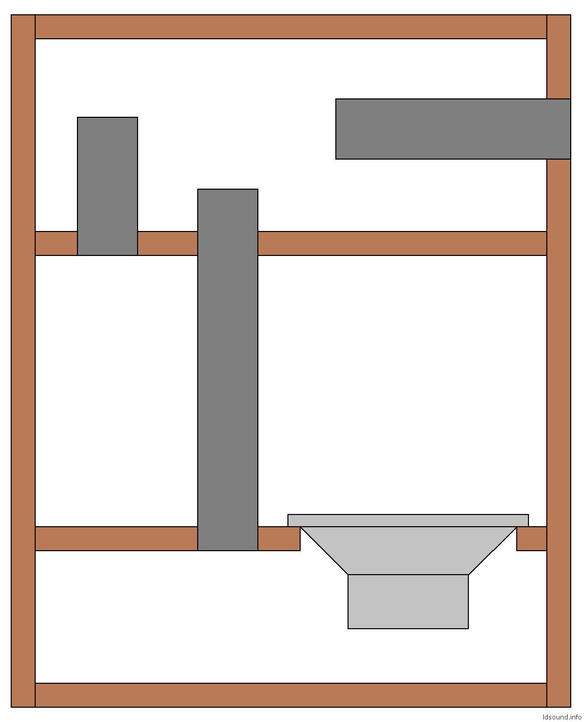

как это назвать?:
По идее это также 8й порядок. Оформление бп определяется ведь числом труб-камер.
Интересно насколько повысился кпд за счет псевдоизобарического включения голов в средней камере с левого примера...
КПД может повыситься только за счёт сужения полосы воспроизведения. В остальных вариантах изобрик даёт возможность применить меньший объем оформления и не более.
Точно ж! дЫрявая моя голова.
Только ж это какие утюги надо применять чтобы объем верхнего динамика в коробочку поместился
Горбик резонанса по идее максимально размазан на выходе.
Все относительно. В большинстве случаев у многих срабатывает принцип предубеждения того, что "утюг" не может адекватно работать. Но кроме него никто не сможет в маленьком объёме воспроизвести нижний регистр более чем адекватно. Несмотря на мнения "не дилетантов" мне еще не удалось услышать НЧ 10" с массой подвижки 10 грамм в корпусе 10 литров с уровнем среза допустим на 40Гц по минус 3ДБ.
Не похож. Эту картинку не я добавил. В ней не учитываются резонансы переотражёнки корпуса. Т.е. движение воздуха труб совпадает, но не совпадает с движением диффузора.
