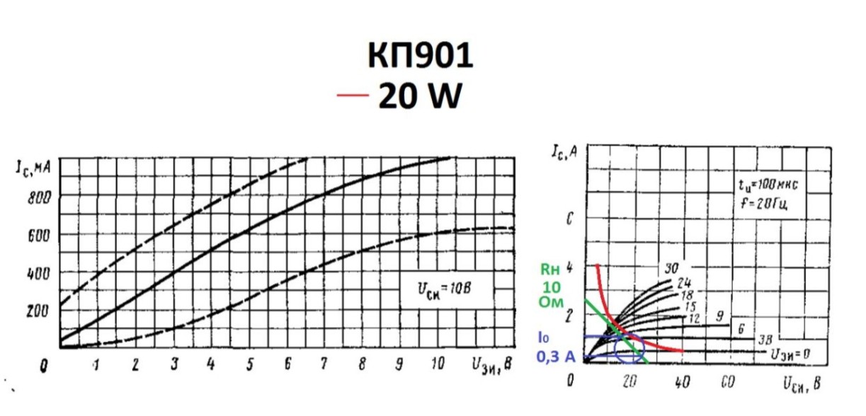

Удалось увидеть начальный ток пары 901-х сегодня. Один 10 ма. второй 20 ма. Забавно, что касаясь пальцем затвора, наводя фон в транзисторе, можно менять ток покоя чуть не до ампера, потом падает до нуля.
Закоротил исток и затвор- все , ток начальный, не выше.
Пара 903-х глянул, там 420 и 500ма начальный ток.
Забыл сказать: звонил тестером сток-исток 901-х, не обнаружил наличия встроенного технологического диода, как это принято у латералов. Не слышали про это ничего?
903-е вряд ли станут в комплект к 901-м. Тут вопрос стыка по напряжению пробоя и требуемому рабочему. Возможно и получится.
Для КП901 по приведенным ВАХ в однотакте рабочая точка с напряжением сток-исток 20 В, ток стока пол ампера. На нагрузку 8 Ом с девиацией импеданса вдвое, будет самый раз.
50% использования транзистора по мощности стока - вполне нормально, полевики по теплу крепкие.

Ну так это для них тоже норма, как и нулевой начальный ток. На ВАХ указан коридор возможных токов. Смотрите график сообщением выше.

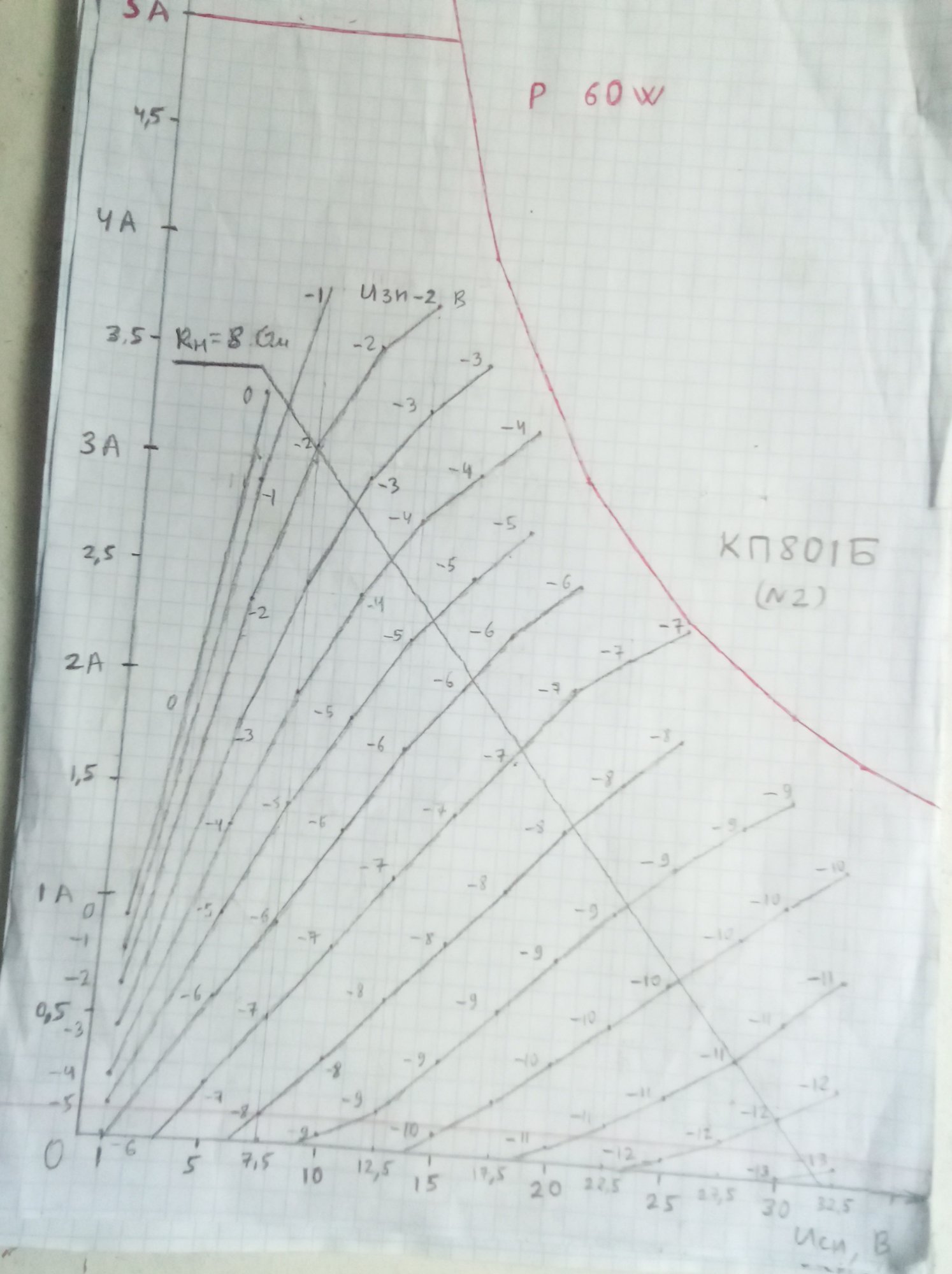

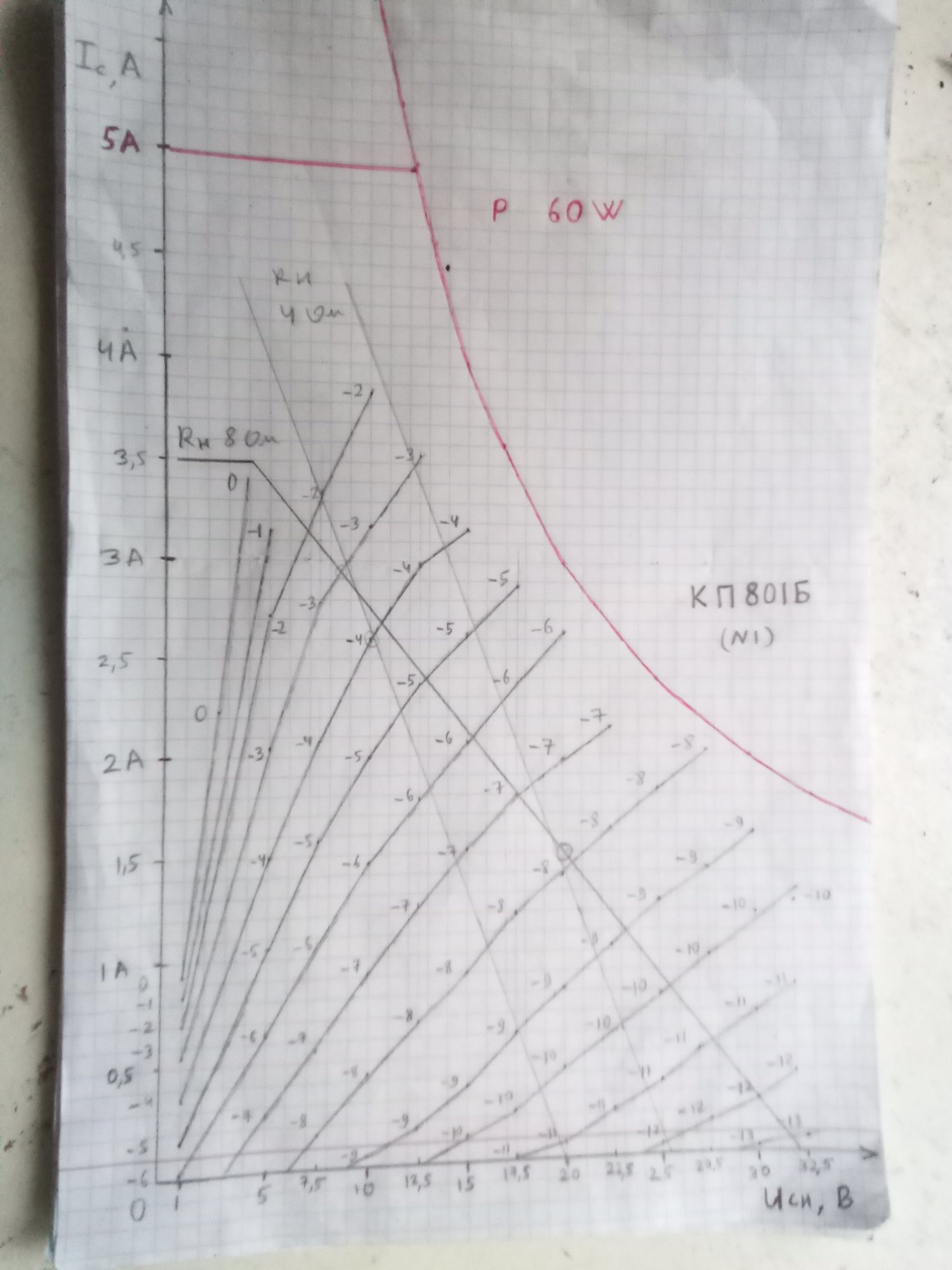

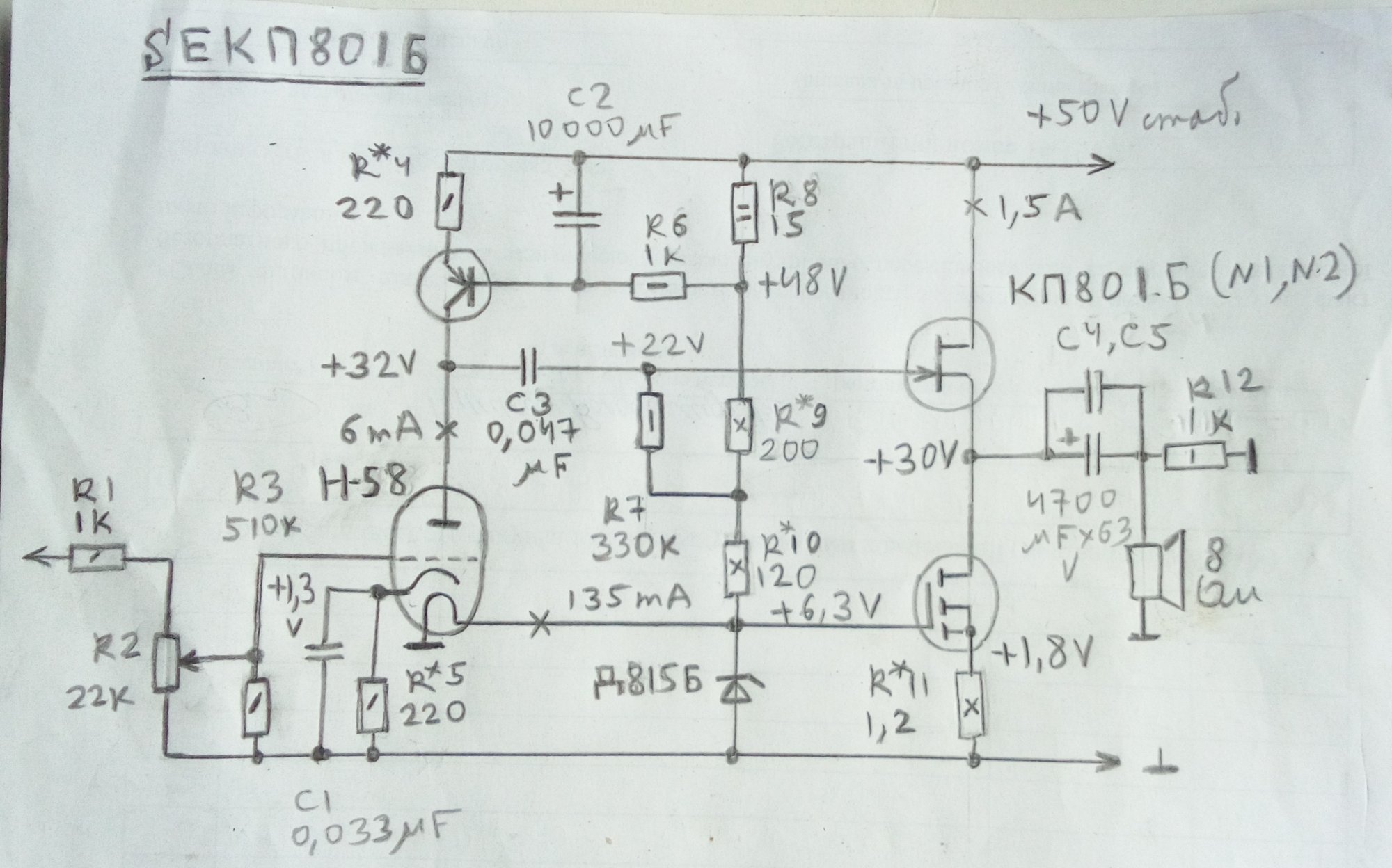

Посчитал вариант SE для имеющейся пары КП801Б.
ТЗ придумал себе такое:
1. Чтобы схема была на триодах по ВАХ, в цепи прохождения сигнала.
2. Схема должна быть минималистской, не больше 8 активных элементов.
3. Чтобы питалась однополяркой, можно стабилизированной.
4. Надёжность схемы должна быть высокой, с нагрузкой деталей не больше чем на 50 % по одному из параметров, по другим параметрам еще меньше.
5. Полоса большого сигнала по уровню -3 дБ не менее 40 кГц.

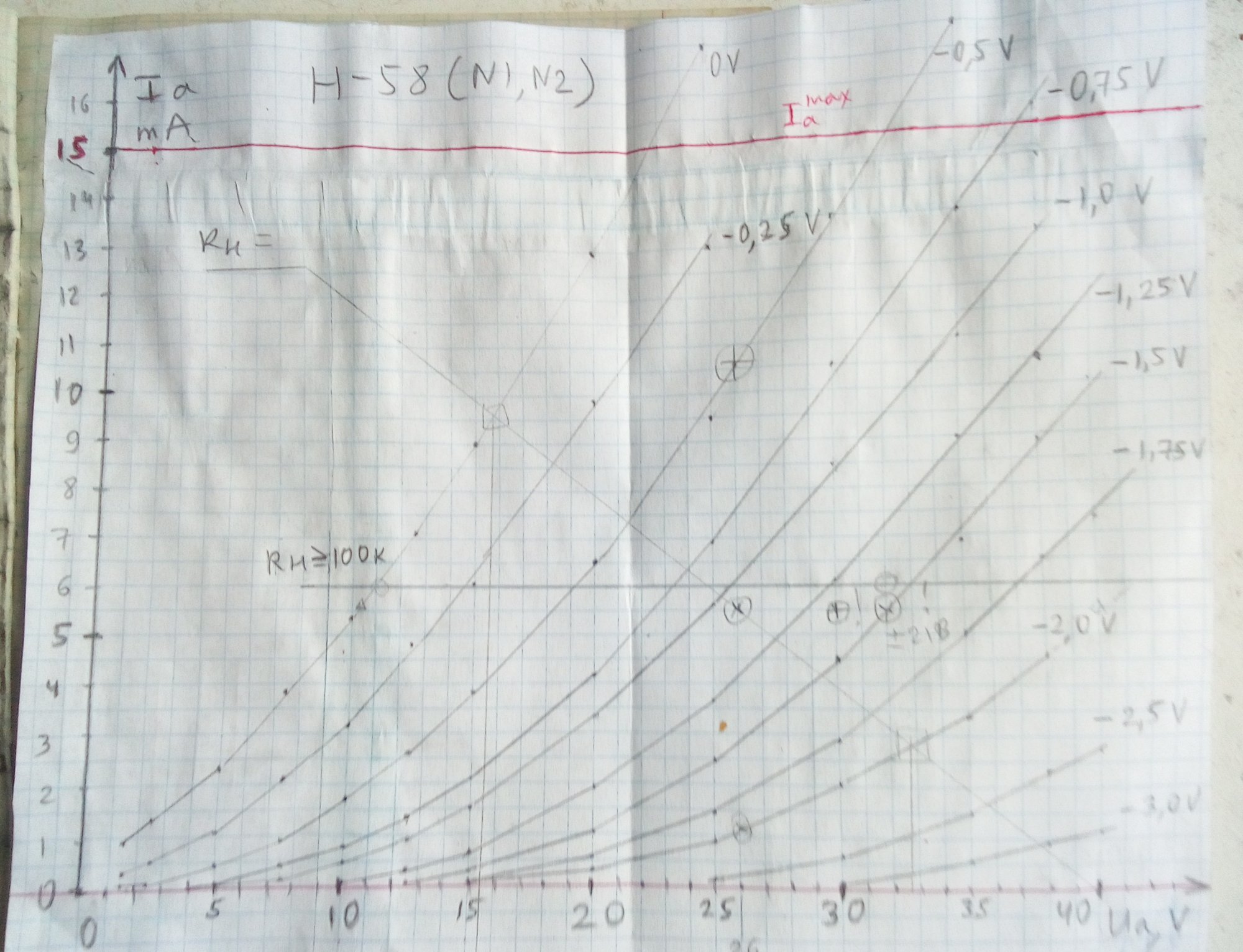

Черновик во вложении, как и ВАХ основных активных элементов.
На первом триоде напряжение анода чуть выше крейсерского паспортного. Н-58 первое название будущих низковольтных нувисторов 6С63Н. Максимальное рабочее напряжение анода у них 100 В.
По току катода используются на 40% от предельного значения, по предельной мощности анода на 13%. Мало того, его накал запитывается практически от источника тока - нет броска тока на холодную нить накала. ГСТ аноде делает два полезных дела. За счет С2 получается задержка анодного напряжения, пока катод не разогреется. У нувисторов он почти как у прямонакалов, выходит на электронное облако секунд за десять. Все это вместе продлит ему долгую и счастливую работу на порядок выше за паспортный срок службы.
Нагрузка входного триода горизонтальная линия, так как показатель альфа больше сотни.
Если нувистору поплохеет, и нить накала даст дуба, уйдя в обрыв, то включится не работающий до того стабилитрон Д815Б, и спасет полевые транзисторы от попадания напряжения питания на их затворы.
135 мА чих для стабилитрона, он спокойно будет работать и на токе на порядок больше.
КП801Б используется как раз на 50% мощности стока, по току нагружен на 30%, по напряжению сток-исток на 20%. Вполне себе комфортный режим для JFET. Рабочая точка выбрана так, чтобы он мог работать без ущерба для себя и на 2,8 Ом.
Ri Н-58 в рабочей точке около 2 кОм. Емкости КП801Б по максимуму пусть будут не больше 800 пФ.
Соответственно, полоса большого сигнала будет за 100 кГц.
Реальные ВАХ нувистора и выходного КП801Б позволяют получить размах амплитуды плюс-минус одиннадцать вольт на 8 Ом. Макетирование уточнит этот и другие моменты.

А не проще резисторы R9, R10 сделать из 2-3 мощных параллельно, один из которых будет подгоночный по току, и параллельно им включить подстроечный резистор на 1к - 10к, от движка которого через R7 будет идти смещение на полевик?
На выходе разделительный конденсатор. В этой связи строго, до десятков милливольт, напряжение на выходе поддерживать особого смысла нет. Достаточно будет подобрать делитель при настройке, и заменить резисторы на постоянные.
Делитель R9R10 одновременно обеспечивает ток для 6,3 В накала, и напряжение смещения.
К тому же на движок предлагаемого подстроечника придется ставить еще один резистор, "антиобрывный".
Проще ввести регулировку в стабилизированный БП, для точной установки напряжения питания. Изменения его в небольших пределах, но обеспечивающее симметричный клиппинг.
По расчетам, ограничивать сигнал будет ВК, и это лучший вариант.
Так как не хотелось бы запускать лампу в "голодные" токи сетки. Которые непредсказуемые, зависят от положения движка регулятора. Для большей предсказуемости добавил в схему входной резистор 1 кОм (R1).
Форма клиппинга от КП801Б ожидается более плавной, чем при заходе лампы в токи сетки.

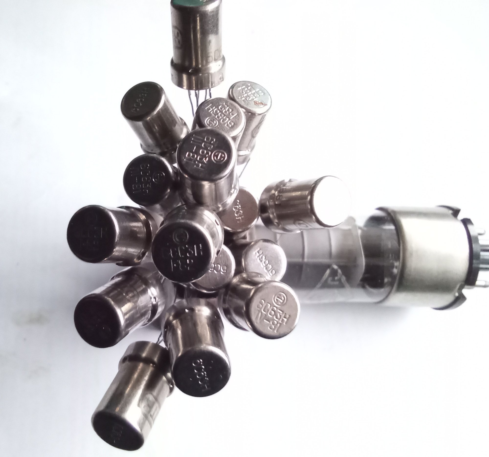

Таки приїхали очікувані 16 штук 6С63Н. На світлині вони в обнімку з 6Ф6М-1.
Виходить два десятки, разом з п'ятіркою своїх прототипів, Н-58. Вже щось.
Добрый улов. Впервые увидел 63-е нувисторы. Эмблема Новосиба.
Они низковольтные. 27 в анодное по паспорту. Макс 100в. Суперская штука, вот что нужно на входе ставить. А с питанием два по40-50 в и в УН .

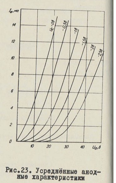

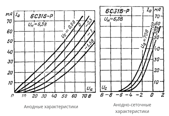

Вот специально рядом покажу ВАХ низковольных усилительных ламп-триодов.
Специально, для сравнения, кто из них реально низковольтнее.
В плане применения в первом каскаде гибридного SE по теме. Итак, поехали.

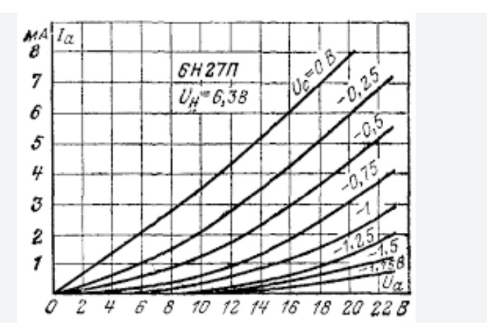

Возьмём точку с анодным напряжением 25 В, и смещением -1 В.
1. Для широкоизвестной 6Н27П будет ток катода 3,5 мА. Так как нагрузка ГСТ, проводим горизонтальную линию до линии нулевого смещения. Получается 15 В амплитуды половины синусоиды. Участок этот вполне линейный.
2. Для Н-58, она же 6С63Н, получается ток 6 мА, с половиной синусоиды размером около 13 В.
Участок находится на линейной части ВАХ.
3. Для 6С31Б ток катода получается около 7 мА. Размах половины синуса около 15 В. Но эти вольты находится на участке "клюшки" ВАХ, в нелинейной зоне. Все же эта лампа любит большие токи.
Монотриоды легче подобрать в пары, чем найти 6Н27П с одинаковыми половинками.

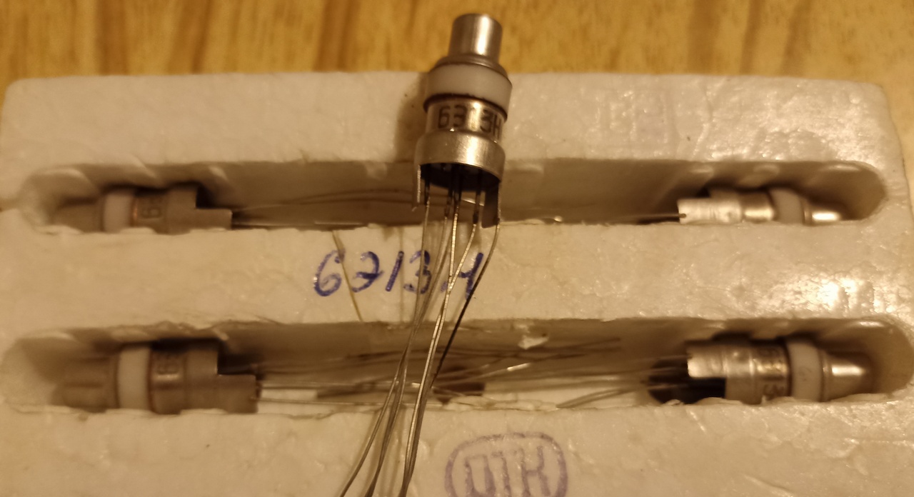

У меня есть ещё низковольтные Н59(6Э13Н) ...
Был в одном шаге от покупки низковольтных 6Э13Н, и 6Э14Н. Но в параллельном поиске нашел достаточное количество более удобных в использовании 6С63Н.
Хорошо бы этим тетродам измерить ВАХ в триодном режиме.
