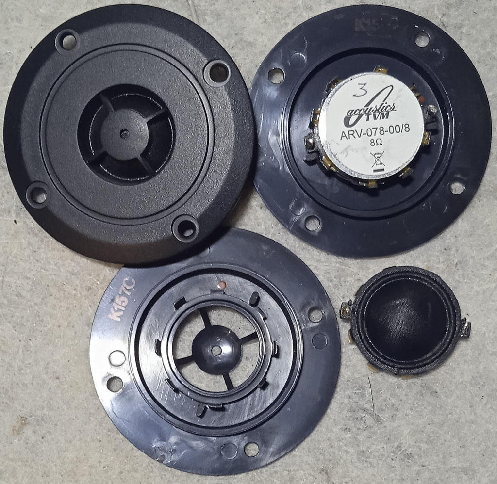

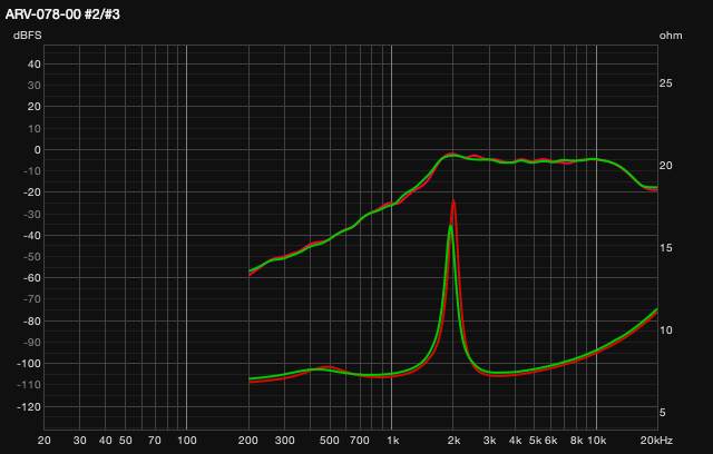

Гммм... Есть пара-тройка бросовых тесловских ARV-078-00, 8Ω:
ARV-078-00 #2:#3.png
Но чёт очень свербит раздел пониже и посл.кроссомsmile_27

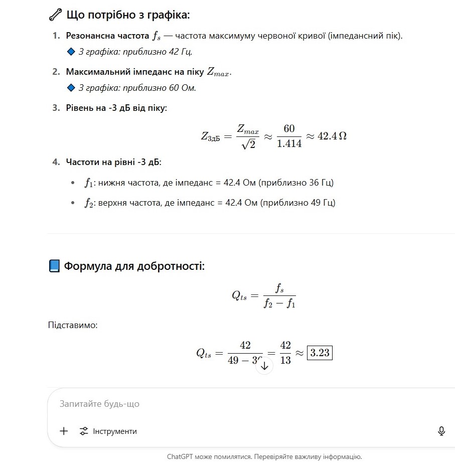

Заинтересовала добротность 10гд30
Скормил рисунок подружке GPT, вот ее ответ
Ну то усреднённо-аппроксимированное для нецелованных, не крашенных, не битых девственниц-блондинок дынамэгов из кучи доступных данных именно этому ЖэПэТэ.

Есть фото чешских ARV ? Довелось как-то измерить и послушать какие-то дивного звука пищалы чешские, до сих пор вспоминаю с теплом.

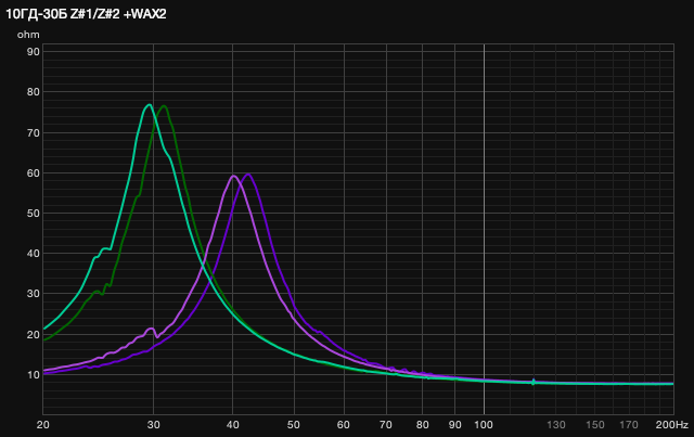

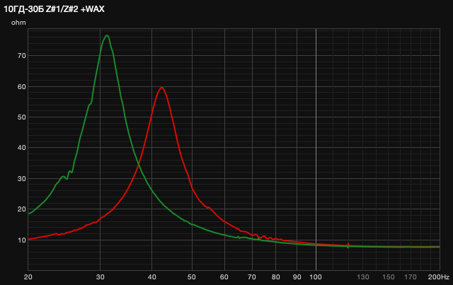

Сейчас намерял, чё там с Fs:
Что-ж, на пару Гц понизилось с предыдущего WAX1. Дадим денёк-второй отстояться.
Наверняка у мну не те "дивного звука". Жили-были в 2-полосных трансляционных матюгальниках-оповещалках.
Ночером гляну АЧХу 10ГД-30Б, возможно, с ними скоитусятся.

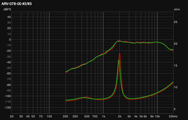

Таких не видывал. Но исполнение обнадеживает. Или как сказано в одной давней книжке- визуально потенциален.
В том-то и дело, шо "визуально-потенциален", а на мой ух шото не алё.
Можэ привык до "бэ-эм-вэшек", "вигулей" и "бэ-эм-эрок"...
ХЗ, слуханём, что у Кореша по верхам на ух, можэ и зайдут. Чуйки по прикидкам достаточно, ещё и пригасить надобно будет.

Резонанс на 2 килах, впритык споется. Но тут есть капкан и засада, наткнулся на этот эффект в 2020, сидя на ковиднике и сочиняя колонки.
По АЧХ звук 10ГД-30 и купольника как бы ничего себе. но они по энергетике не стыкуются. выпадает кусок мяса из общего звука, в районе кила примерно. И звук тухнет. Тогда как бумажка Визатон TW70 восполняет нехватку этого участка влегкую.
Дык, ото-ж. Намеряю те 10ГД, шо ваксятся, бум пасмареть, шо на правом краю. Тут и "хочется" – стянуть вниз и подхватить типа 2ГД-38/40, 3ГДШ-7, и "колется" - лепить на ящик шкарабоньку для оных.
Всё будет зависить от ваксовано-прополисных кривулек 10ГД.

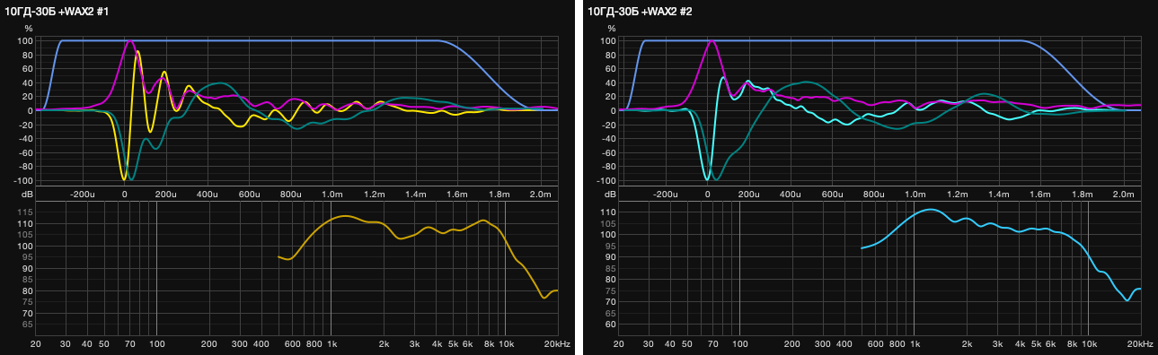

Не удержался, с узким окном (и в ручёнке, т.е. без "дощечки") пшикнул в кАличи мерялкой. Интересовало чё-там-после-1кгц:
Опа-ча_shok_..., это патамуша я не молился на ночь...smile_27

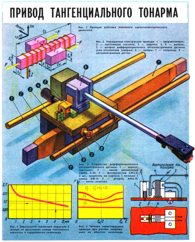

Когда-то, дядь Саш, Вы искали хитрый "привод тангенциального тонарма".
Радиво №9, 1983, с.46
Гы-гы, сколько вёсен уже утекло.
*) Пардон, человечество, шо не в тему.

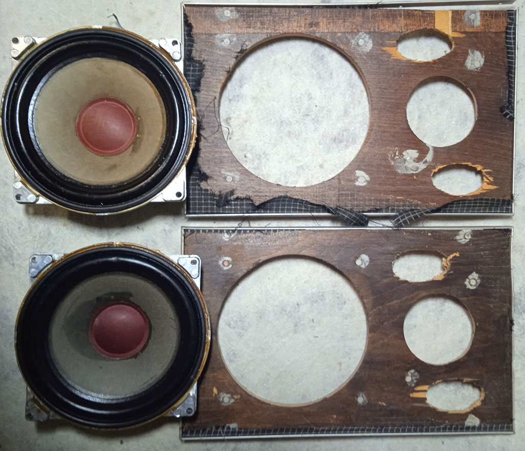

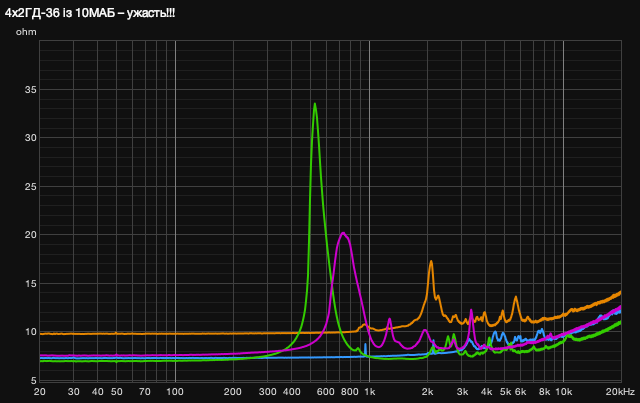

Ради интэрэсу праздного, кинул на посмотреть zʼэтки тех 4х2ГД-36, которые были в ящичках.
Ыыыыы... Усохлиsmile_1
Пионэрам на сувениры и забавки...

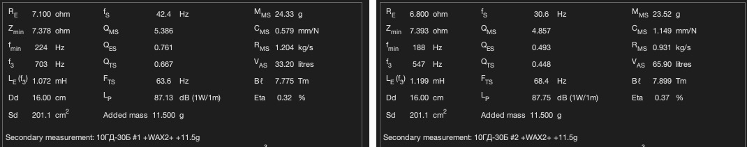

Немного повазюкал 10ГД-30Б (резину и ЦШ). Повторюсь, что дифы из разной бумаги, которая не в лучшем состоянии. Резина в одном как "изделие №2" за 2коп., жесткачь, таки не гнётся, второй подвес более-менее тудым-сюдым, аки "проверен электроникой".
Глянул промежуточно на TS:
Мдяяя..._scare
От не нужно было ранее злорадствовать над удалыми владельцами-умельцами 10МАС...
Что-ж, бум чикаться с тем, что есть. Друган говорит, шо ну на* перебирать эти 10ГД, лепи из чего есть.
Лады, ещё разок-другой мазьну хитрыми мазями рыхлые дифы и завтречком гляну АЧХу.
А пока заморочусь коробками.
*) Эта пара 10ГД-30Б одного завода (БРЗ), одного месяца и года выпуска (XII, 1980). Оба со знаком какчества (ыыыы...)
Начало месяца и конец месяца. Или комплектуха поменялась:(
У меня этих подвесов в пакете килограмма полтора, думал буду подбирать пары по мягкости - да дело оказалось не в подвесах, а в диффузорах, как аккуратно не старайся, процентов 80 коцается при отклеивании колпачка и подвеса, все деиффузоры обильно залиты клеем, попытки оттереть который так же портят внешний вид.
В общем как и с 25гдн-3 - вроде прочный дифф, толстый, а любая попытка что-то аккуратно сделать - его портит.
Ещё и цветовая палитра какая-то, один дифуззор серый, другой чуть ли не бирюзовый, третий с фиолетовым отливом, четвёртый чёрный, и ещё и подвыцветшие.
Вес от 8 до 11гр, нехилый разброс. Сами подвесы - то с бортиком то без бортика, то жёсткие, то мягкие.
Да в общем то и всё остальное такое же - магниты криво собранные, с разной индукцией, катушки намотанные как попало и вклеенные на разной высоте.
Шайбы из разных материалов.
Я бы лучше пересобрал динамики.
