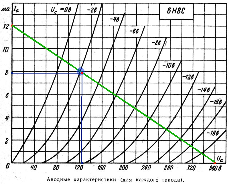

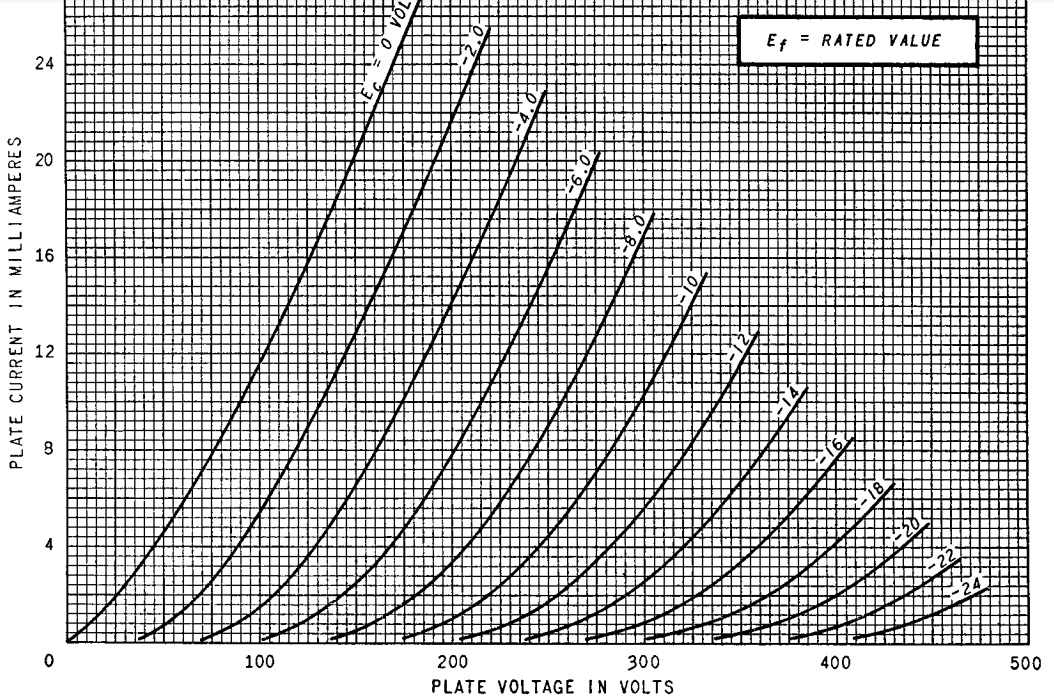

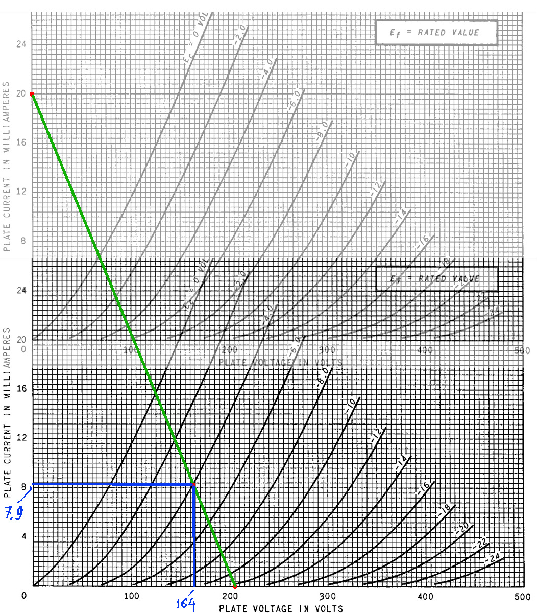

А пока что задание для Олега (дабы оценить - усвоено ли написанное мною):
У меня есть всё та же радиолампа под названием 6Н8С. Также у меня есть блок питания, который выдаёт 360В. Лампа эта подключена так, что сетка на "земле", между "землёй" и катодом стоит катодный резистор номиналом 270 Ом, а между "плюсом" БП и анодом стоит анодный резистор номиналом 30 кОм.
Прошу определить параметры лампы в рабочей точке:
не уверен, правильно ли я выполнил задание, но по моим расчетам получилось
- напряжение катод-анод = 122 В
- ток через лампу = 7.9 мА
- смещение на сетке = 2.08 В
вот мои расчеты (прозрачно синим отмеченна предположичельная рабочая точка, красным - уже более точная с учетом катодного резистора, 0.008х270=2.16; среднее между 2 и 2.16 будет 2.08)

Ура, Олег! Я искренне - очень рад. И, смотрю, Вы Пэйнтом заодно овладели :)
На самом деле - я пытался загадать точку "-2В" смещения и 8 мА ток. Но из-за стандартного ряда номиналов резисторов, как правило, совсем точно попасть не удаётся. Также хочу сказать, что на ВАХ большую точность не получить. Да, и как сказали уже тут ранее - реальные лампы имеют большой разброс. Поэтому, конкретно в Вашем расчёте, когда Вы поставили большую синюю прозрачную точку - дальше уже можно было и не уточнять. Можно было сразу понять - что Вы попали с достаточной точностью. Но это придёт после нескольких построений само.
Но у Вас - всё супер! Единственно, что я всегда считаю, что когда оглашаешь конечный результат - то смещение и ток должны быть оглашены, которые получаются по закону Ома, а не по ВАХ. Я считаю - у ВАХ точность меньше. То есть, когда Вы с такой высокой точностью определили, что смещение равно 2,08В, то значение тока надо было бы указывать не по ВАХ (там сложно точно увидеть), а по формуле: I=U/R=2.08/270=0,0077А=7,7 мА.
То есть, мой бы ответ был бы таким:
- ток через лампу = 7,7 мА
Но, это всё мелочи. Считаю, что и мой и Ваш ответ - совершенно верный. Если кто-то считает иначе - пусть выскажутся.
Вот об этом моменте я просто забыл, ориентируясь на график. Но видели бы Вы сейчас мою довольную рожу от того, что этот этап принципа работы лампы мне стал понятен. Так что не обращайте внимание на критику, и продолжайте - если уж я понимаю, то такие же новички в этом деле тоже поймут

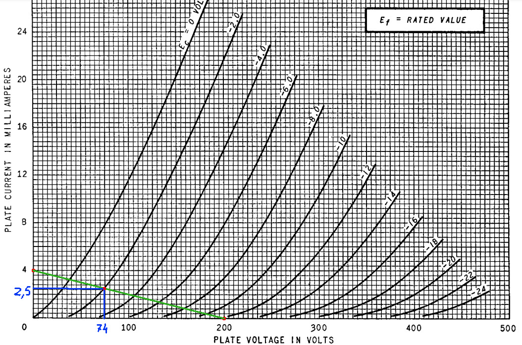

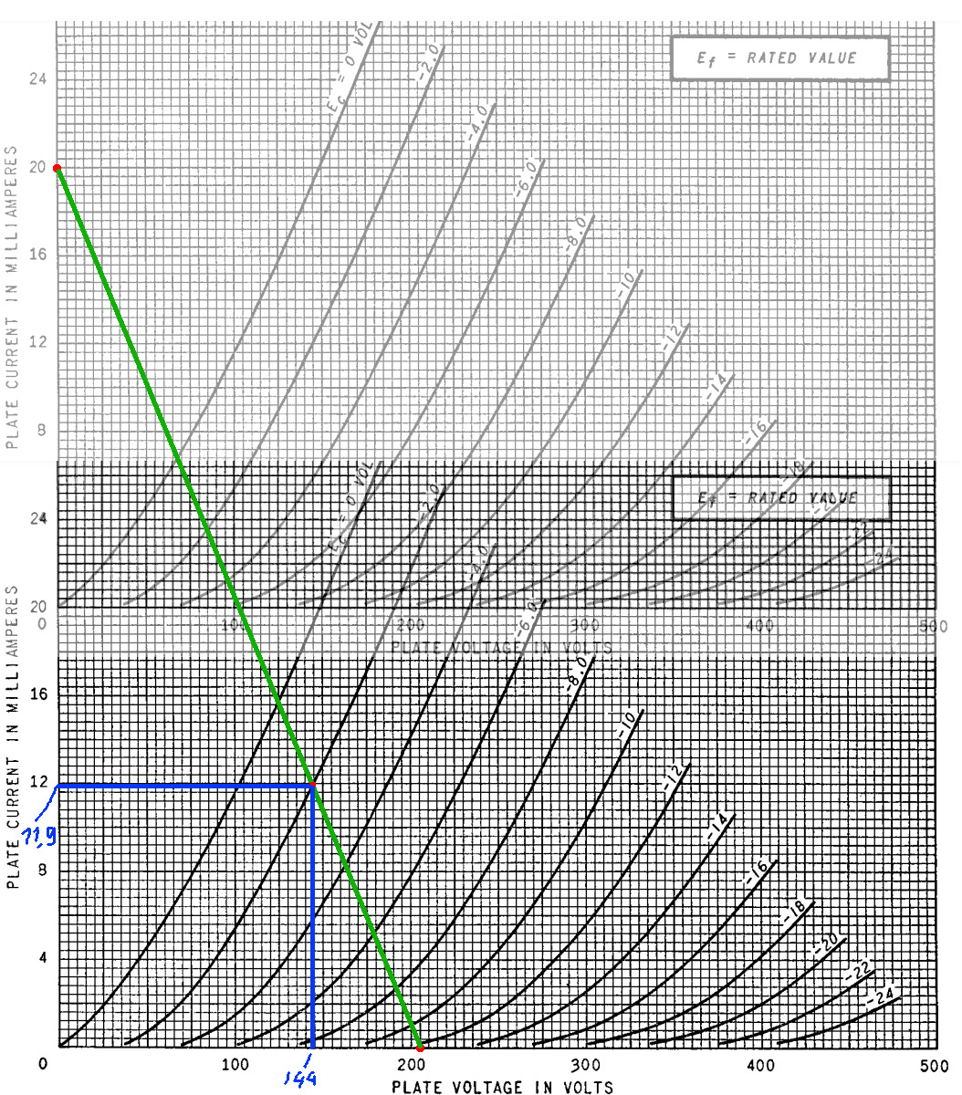

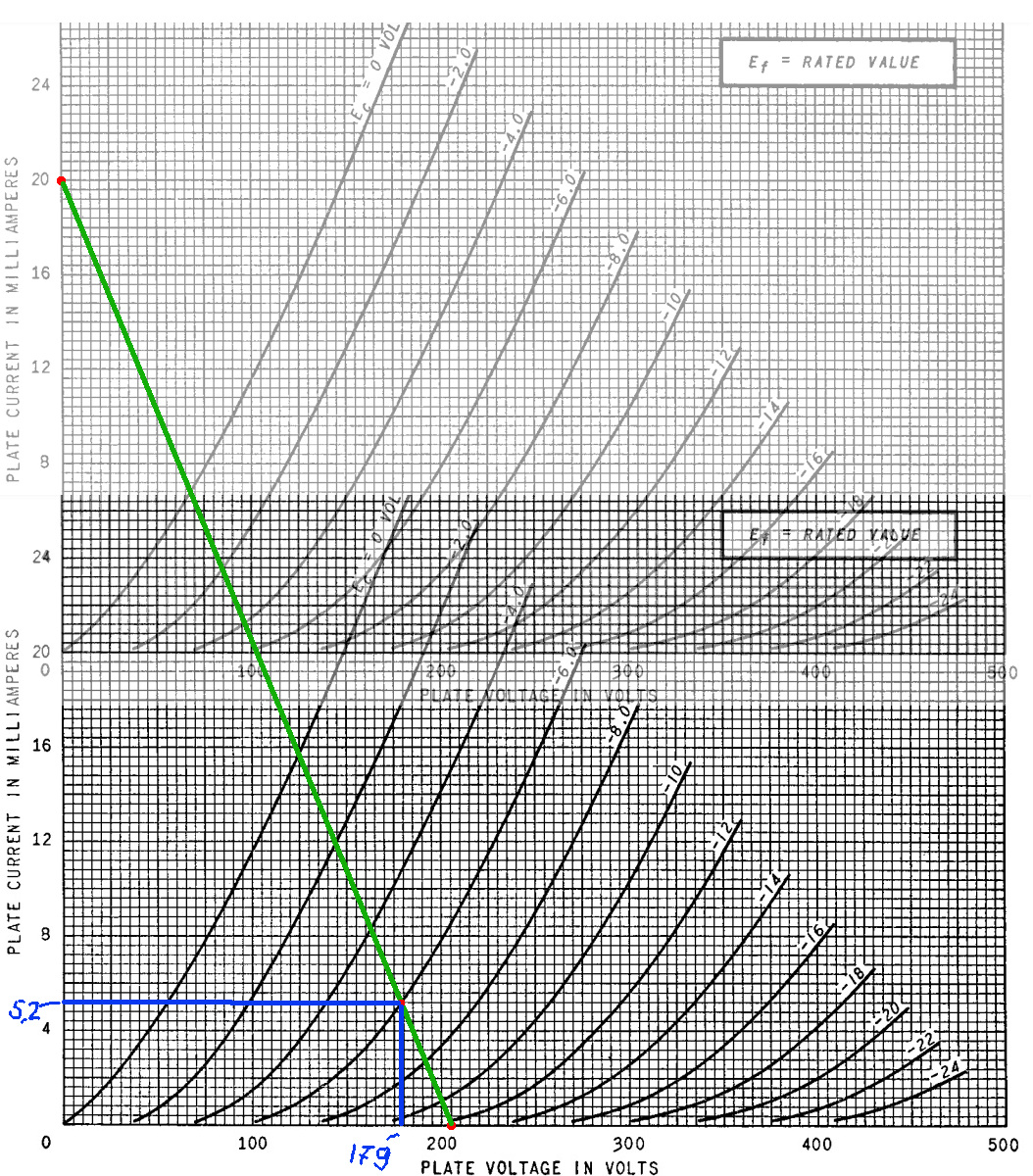

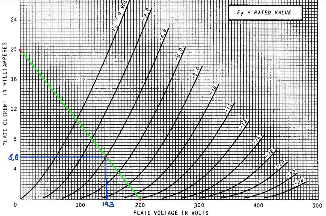

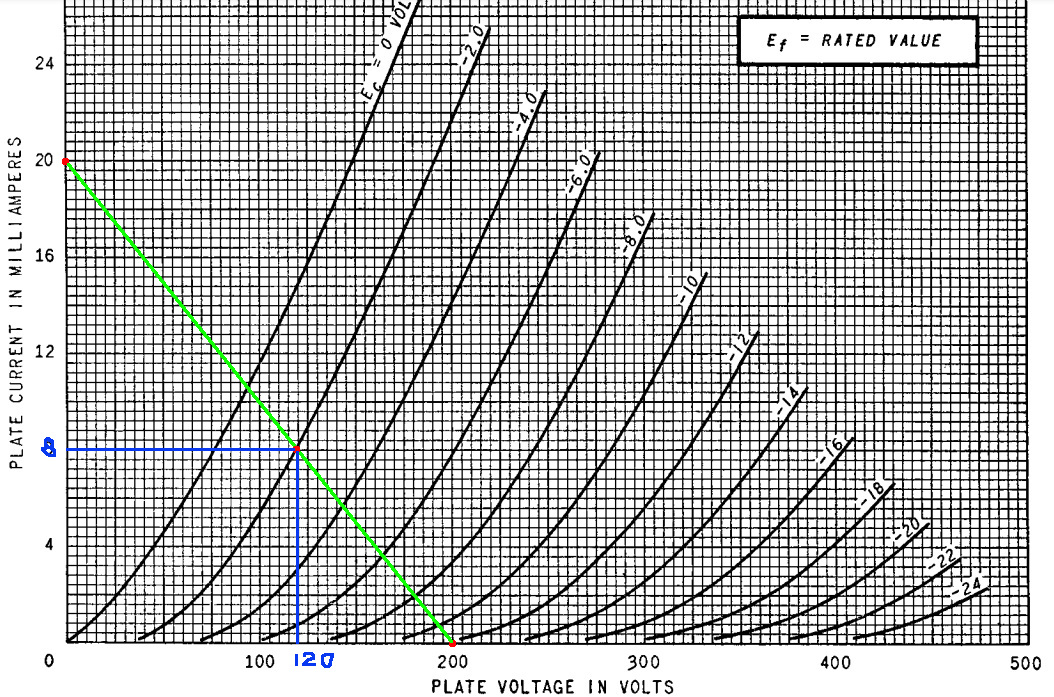

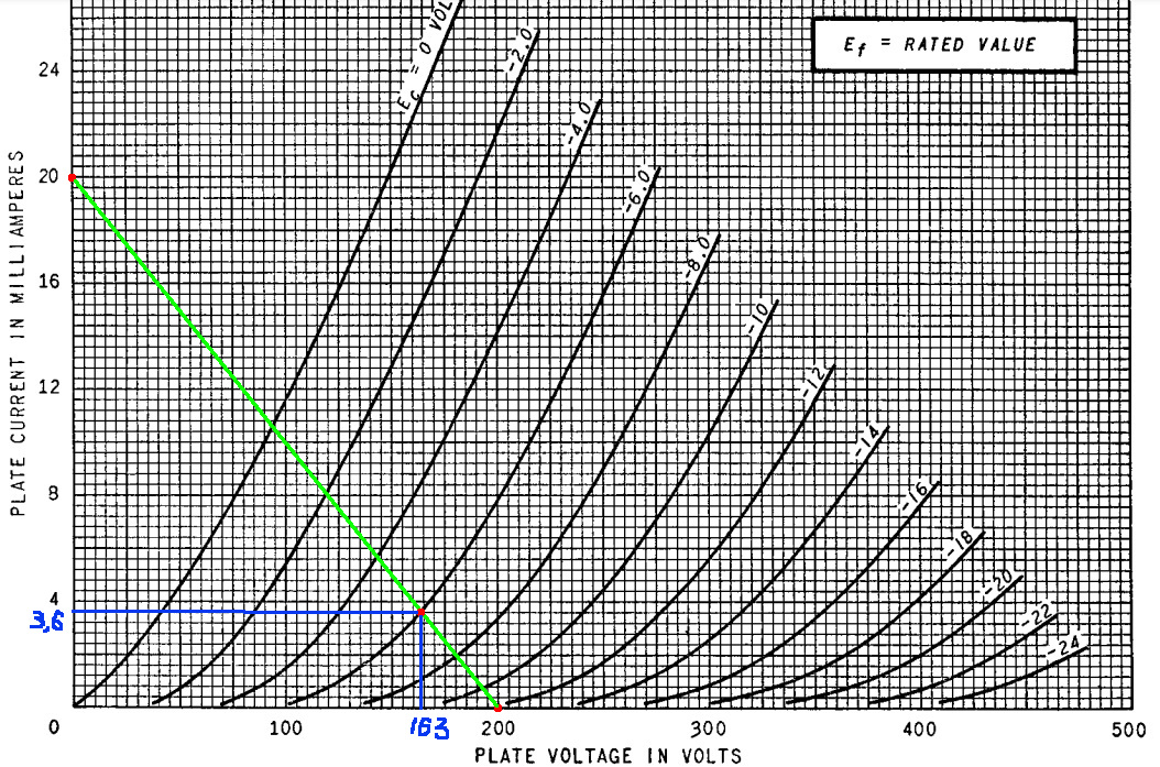

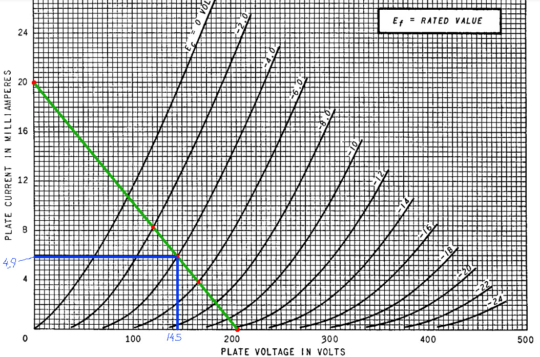

В результате, кроме самих точек на ВАХ я ещё прошу Вас как можно точнее определить напряжение на аноде лампы для каждой из точек.
для анодного резистора 10к я определил все достаточно легко (расчеты под спойлером)
Но вот я думаю Вы намеренно решили завести меня в тупик и поставили в анод резистор номиналом 5к. И хотя "орешек знаний тверд, но мы не привыкли отступать", поэтому мне пришлось пойти на хитрость и все таки расчитать напругу и токи для R=5k
Мне просто пришлось добавить такую же координатную сетку, скопировав и подогнав изображение ВАХ чтоб ось мА продлить выше smile_1
Линия нагрузки рисуется без этих усложнений. Просто вспоминаем закон Ома и берём 2 любые точки. Например 100 вольт и 300 и считаем какой будет ток. Отмечаем эти точки на ВАХ и проводим по ним нагрузку. Можем выбирать не через напряжение, а через ток.

Олег, вернитесь к тому сообщению, где я писал "задание". Там прошу для второго варианта - анодный резистор 50 кОм предусмотреть...
Также замечу, что точка "200V" (напряжение питания) - находится на одну клеточку левее по шкале напряжений. Присмотритесь.

Олег, Ваши построения - меня приятно порадовали. Рад, - что снова Вам всё понятно.
По большому счёту - найденные рабочие точки правильные. То, что Вы построили лишние три точки при Rа=5 кОм - пойдёт только Вам на пользу. Именно через понимание и быстрое построение точек - приходит быстрое понимание работы схемы лампового усилителя в целом. А может, мы с Вами ещё и полезно обсудим полученные результаты.
А пока - я подожду от Вас ещё раз построений для Rа=10 кОм и для Ra=50 кОм. Скорее всего, значения в точках останутся те же. Но для "чистоты", всё же - крайнее правое положение нагрузочной прямой - проведите из Ua=200V. Токи высчитывать и указывать на графиках для рабочих точек - не надо. Укажите только напряжения на аноде для всех точек.
практика дает результаты и я справился
OLD

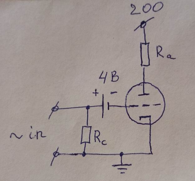

Всё, Олег. Спешу обрадовать - мы вплотную приблизились к Вашему вопросу, который Вы написали четыре дня назад:
... каким образом это может усилить звуковую волну? ...
и в этом сообщении уже начнём давать на него развёрнутый ответ. А те построения что Вы сами же и сделали ранее - помогут Вам... - просто, сами удивитесь аж, как сильно помогут!
Теперь, уважаемый Олег, необходимо опять сильно-сильно включить воображение.
Представьте себе, что Вы проснулись. И вот, Вы умылись, посмотрели на часы и у Вас в голове ворочаются какие-то непонятные воспоминания о том, что Вы этой ночью видели во сне, будто строили три точки для каждого из двух анодных резисторов... будто у Вас было три батарейки по 2В... Вы подходите к своему рабочему столу и видите, что на самом деле на столе лежит всего одна сдвоенная батарейка. То есть - у Вас в наличии только неразделяемая батарейка на 4В. А других - нет и не было. И вот сейчас, Вы уже чётко осознали - что вчера вечером Вы зафиксировали всего лишь две рабочие точки в своих опытах - а именно, смещение в обоих случаях было -4В. А анодные резисторы - их действительно два - один на 10 кОм, а второй на 50 кОм (а некий третий резистор на 5 кОм - Вам, опять же, - просто приснился).
Смогли это представить?
Теперь я Вам сообщаю, что вчерашние свои замеры рабочей точки при смещении от батарейки в 4В Вы делали вот по такой схеме:
уверяю Вас, что эта схемка полностью аналогична той, которую Вы представляли у себя в голове, когда делали последние построения на ВАХ от 6SN7. Но тут появился новый резистор (Rс). Называют его "сеточный резистор", иногда - "гридлик". Одновременно этот резистор является нагрузкой для источника сигнала (надеюсь, по схемке Вы сразу же поняли, что - вот, наконец-то мы подадим долгожданную синусоиду!). Про сеточный резистор я могу сказать очень мало - так как сам особо про него не знаю. Но вот что основное: несмотря на то, что я раньше говорил, что ток течёт только между катодом на анодом, а через сетку не течёт - это было неправдой. Это было сказано лишь для того, чтобы вас не смущал третий электрод и вы бы всё внимание заострили на токе катод-анод. Теперь же я сообщаю: всё-таки через сетку течёт ток. Но он в нашем случае (для ламповых усилителей) - паразитный. Лучше бы его не было! Этот сеточный ток очень маленький - микроамперы. Но в худших ситуациях - он может увеличиваться лавинообразно и привести к выходу из строя лампы. Этот сеточный ток может течь в двух направлениях. В основном, при отрицательных смещениях - он течёт так, что если вместо нашей батарейки поставить аккумулятор - то этот аккумулятор будет потихоньку подзаряжаться. Насколько помню - этот ток вызван электронами, внедряющимися в сетку, по пути к аноду (малая их часть). Такой ток не страшен - он приведёт к ещё бОльшему смещению (то есть - напряжение на сетке будет ещё более отрицательным по отношению к катоду. Но есть ещё и ионный ток - подробнее про него почитайте, пожалуйста, в книжках. Но в общем - он приводит к тому, что при протекании его через сеточный резистор - отрицательное напряжение между катодом и сеткой сначала уменьшается, потом становится равным нулю, а потом и вообще - напряжение на сетке становится выше чем на катоде - при этом, ток через лампу увеличивается, увеличивается температура в баллоне и ионный ток через сетку тоже увеличивается.
Я непонятно объяснил про сеточный ток - главным образом потому, что сам это плохо понимаю.
Важно понять вот что: сеточный ток очень мал. Он для нас - паразит, мешающий строить ламповые усилители. Этот ток может течь как в одну сторону "запирая" лампу из-за падения напряжения на сеточном резисторе, так и в другую сторону - когда падение напряжения на сеточном резисторе по знаку получается такое, что лампа всё больше "открывается" и ток катод-анод у лампы в этом случае растёт неудержимо и лавинообразно. Но оказывается, есть некая величина сеточного резистора, которая гарантирует нам, что сеточный ток не окажет влияния на работу лампы. Максимальный номинал этого сеточного резистора для лампы - указывается в характеристиках на лампу, в разделе "предельно допустимые параметры".
Так как сеточный резистор является нагрузкой для источника сигнала - мы хотим, чтобы он был максимально возможного номинала. Поэтому, как правило, мы ставим номинал сеточного резистора такой, который указан в предельно допустимых характеристиках на лампу. Сеточный резистор как бы "держит в упряжке" сеточный ток, не давая ему возможности оказывать существенного влияния на работу лампы. Чем меньше номинал сеточного резистора - тем устойчивее режим лампы в этом смысле.
Это - как я себе понимаю про сеточный резистор. Если в корне не верно - надеюсь, меня поправят. Но отмечу для тех, кто тоже не особо понимает и не хочет заморачиваться с разбирательствами - когда у нас сеточный резистор ставится между "землёй" и сеткой - вполне достаточно поставить его номиналом чуть меньше того, который указан в "предельных параметрах" для лампы. Звук будет - вполне отменный :)
Хорошо, предположим, мы разобрались, что такое Rс. (А я бы - вообще, хотел бы пока что на него по возможности не обращать внимания. Этот пост о другом)
Итак, я сообщаю, что к клеммам, которые изображены на схемке "~in" я подключил генератор звуковой частоты. И подаю туда синусоиду. Совершенно не важно, какой частоты. Пусть - у нас будет синусоида с частотой 1 кГц. Ещё известно, что размах амплитуды этой синусоиды составляет 2В (или 4 вольта от пика до пика).
Напряжение на сетке у меня в момент покоя (когда я не подаю синусоиду с генератора) - равно -4В по отношению к "земле", а соответственно - и по отношению к катоду. Это очевидно, так как между "землёй" и сеткой у меня стоит батарейка на 4В, а резистор Rс передаёт потенциал "земли" на "+" полюс батареи. Как мы говорили выше - сеточный ток настолько мал, что его не нужно учитывать. И он не создаёт падения напряжения на сеточном резисторе в нашем случае. Таким образом - наша рабочая точка - это точка со смещением "-4В" для анодного резистора 10 кОм и 50 кОм, которые выше (рабочие точки) построил Олег.
А теперь - вы догадались, наверное, зачем я ещё вздумал и попросил Олега также построить точки для смещения "-2В" и "-6В"? Всё верно! Это крайние положения амплитуды синусоиды. Попробую подробнее: когда мы включили генератор звуковой частоты и у нас от него пошла положительная полуволна синусоиды - и в своём пике эта полуволна достигнет значения +2В по отношению к "земле" - взгляните на схемку. То есть на "+" клемме батарейки в этот момент напряжение будет +2В. А, соответственно, на самой сетке в этот момент напряжение окажется: -4+2=-2В. Вы понимаете? В этот момент наше смещение на сетке будет равно "-2В" по отношению к катоду (который на "земле"). Именно поэтому я попросил Олега построить точку при смещении -2В.
Кто смог понять про положительную полуволну, тот сможет понять и про отрицательную полуволну. Когда с генератора у нас придёт пик отрицательной полуволны - то на плюсовом полюсе батарейки будет -2В. А на сетке в этот момент напряжение по отношению к "земле": -2-4=-6В. То есть - в этот момент на сетке будет напряжение -6В по отношению к катоду (и к "земле" соответственно). Поэтому я и попросил построить также точку при смещении "-6В". Вот как двигается рабочая точка лампы на ВАХ, если представить себе, что мы медленно подаём синусоиду на "~in":
Итак, что же творится на аноде, когда мы подаём синусоиду на входе? Состояние анода точно перемещается по зелёной линии. Причём, коричневая стрелочка с красной цифрой "1" показывает нам, что происходит с лампой в течение времени, когда мы подаём первую половину положительной полуволны синусоиды на входе. Стрелочка 2 - отображает путь состояния лампы от момента пика положительной полуволны до момента пика отрицательной полуволны. Стрелка с цифрой 3 - это от пика отрицательной полуволны синусоиды на входе до исходного состояния. Я описал вам один период синусоиды (то есть - одну положительную и одну отрицательную полуволну.
Надеюсь, понятно, что при подаче синусоиды - этих полуволн бесконечное множество. И рабочая точка на ВАХ при этом бегает по зелёной линии туда-сюда.
А теперь - смотрим, что получается. Совершенно понятно, что на входе у нас синусоидальный сигнал, с амплитудой в 2В. А далее - смотрим, какие напряжения при этом получаются на аноде. Я не напрасно просил Олега по возможности точно заценить эти цифры. Что же нам сообщил Олег (рассматриваем вариант анодного резистора 10 кОм): при смещении "-4В" (исходное состояние) напряжение на аноде составляло 143В. При смещении "-2В": 120В. При смещении "-6В": 163В. Значит, пока мы прошли от исходного состояния до пика положительной полуволны, напряжение на аноде изменилось на: 143-120=23В. А если рассмотреть состояние пика отрицательной полуволны на входе, то напряжение на аноде изменилось (по отношению к исходному состоянию): 163-143=20В.
Вот, вот оно - волшебство!
Мы на вход подали синусоиду с амплитудой 2В, а на аноде имеем синусоиду с амплитудой 20В! Рассчитаем усиление: 20/2=10. Мы в 10 раз увеличили синусоиду! Правда вот, есть незадачка... на одной полуволне напряжение на аноде изменилось на 23В, а на другой полуволне - на 20В... а мы бы хотели, чтобы увеличение как отрицательной, так и положительной полуволны было бы на одинаковый коэффициент... Но это и есть самая горькая правда - лампа не идеальна. Но наша задача - как раз и состоит в том, чтобы найти такую рабочую точку на ВАХ и построить такую нагрузочную прямую... - чтобы и отрицательная и положительная полуволна увеличились бы на одинаковую величину, по отношению к исходной синусоиде с генератора.
Зачем я попросил Олега построить также точки для резистора 50 кОм? Взгляните, что получилось с напряжениями на аноде для этого случая:
исходное: 105В, пик положительной полуволны: 74В, пик отрицательной полуволны: 132В. Для положительной полуволны изменение напряжения на аноде составили: 105-74=31В, для отрицательной: 27В. Сравните с предыдущими цифрами. С одной стороны - коэффициент усиления у нас получился больше. С другой стороны - искажение синусоиды получилось больше (хотя, тут не получилось, чтобы это явно было видно).

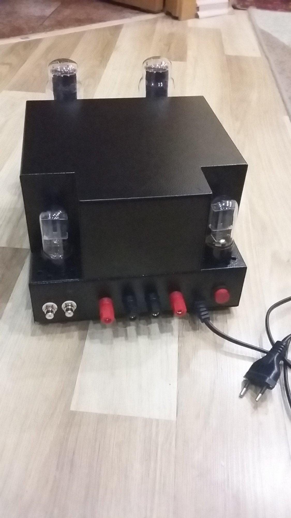

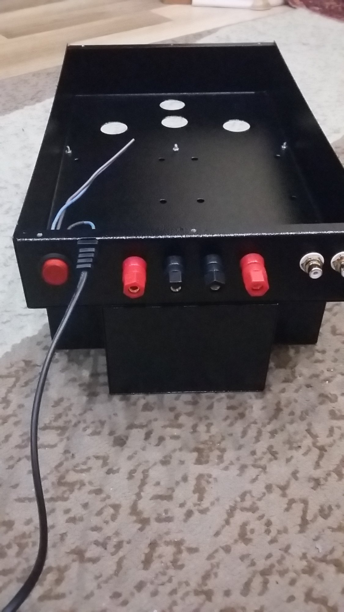

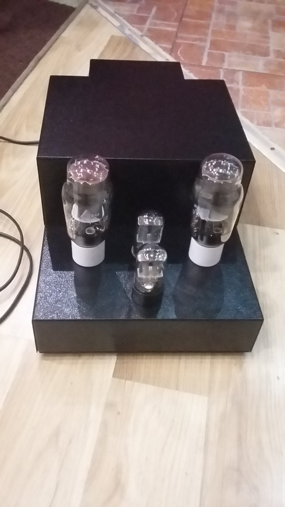

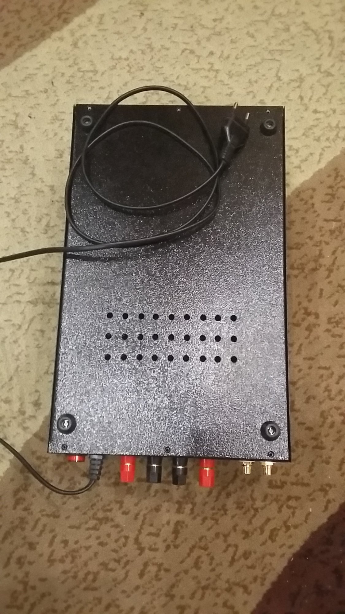

Свежий случАй. Собрал знакомому УНЧ "как у меня", на 2А3, выходниках на 6 кОм на 6 Ом, драйвере на 6н8с. Включил- а звук резкий, баланс уехал вверх , в средину. бас поджат, кошмар.
А вложено труда чертова тьма. Потом решился, спаял СРПП на девятке, выкинул все навороты с мощными резюками, получилось чудо чудное диво дивное. а не звук. Сделать такое себе не позволит высокий Ктр моих выходников. А с новым усилком выжал из 2А3 пять ватт звука.\ что не верится самому.

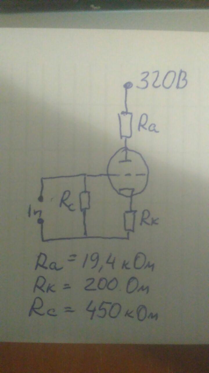

Вообще-то, я держал у себя в голове - что амплитуда одной полуволны на входе составит 1В.
Но сейчас прочитал в интернете - что чувствительностью является действующее значение напряжения на входе в усилитель. Исхдя из этого, получается что изначально я имел в виду что чувствительность равна 0,71В действующего напряжения на входе. А по пикам - это получается 2В.
Извиняюсь.
у меня получилось вот что
А теперь объясню свою логику: решил выбрать рабочую точку для анодного резистора на смещении -2 В на таких значениях, чтоб отвечали условиям задания: мощность не превышала 2 Вт, напряжение на аноде не выходило за пределы допустимого, а именно 330 В и при этом линия рабочех точек была максимально перпендикулярна кривым графика и при этом был запас в один вольт до нулевого смещения. Сеточный резистор взял чуть меньше паспортного максимального сопротивления на сетке. Когда же дошло до расчета номинала катодного резистора, я уткнулся в проблему - строить линию при заданом номинале, вроде научился, а как найти этот номинал - не знаю. Поэтому начал шпаргалить в гугле и нашел такое, что нужно по закону Ома просто разделить напряжение смещения на половину максимального паспортного тока на катоде. К сожалению я забыл сохранить свои построения расчетов на ВАХ лампы, но опытным людям не составит разнести в пух и прах мои изыскания и без графиков smile_1
А еще в этой схеме меня сильно смущает отсутствие конденсатора на входе - при таком напряжении - это эпитафия на надгробии источника сигнала. Но возможно я и тут ошибась

Олег, я лишь вечером смогу оценить Вашу схему, когда поработаю с ВАХ в Пэйнте, по Вашим номиналам. А Вы пока - все же заново постройте точку и линию по своей же схеме, на ВАХ. Этим, кстати, Вы сами себя проверите - ведь с известными номиналами - строить точку Вы уже умеете. А то - меня смущает, как Вы искали номинал Rк. Надо было просто смещение в рабочей точке поделить на ток в рабочей точке (по ВАХ) .
