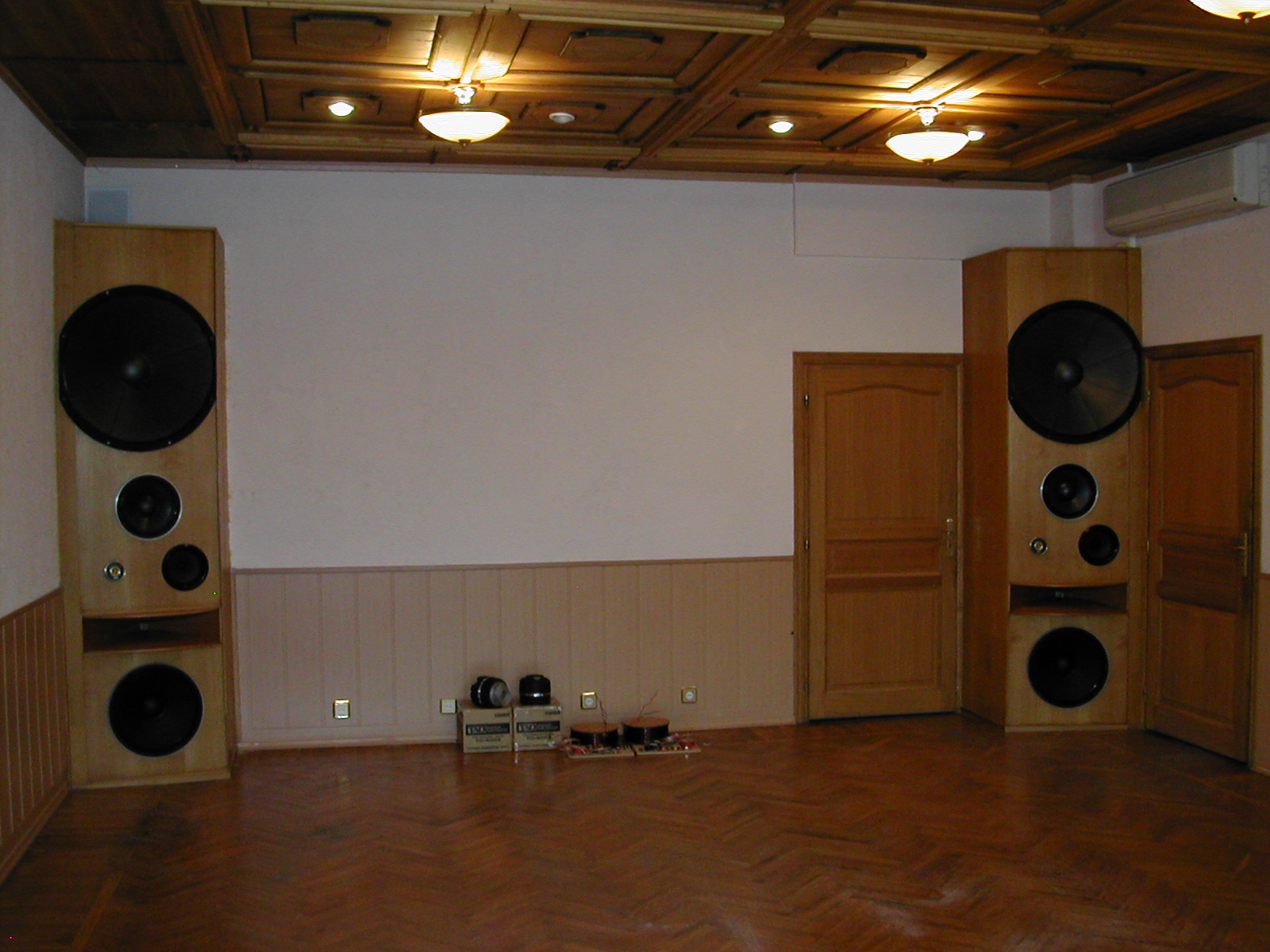

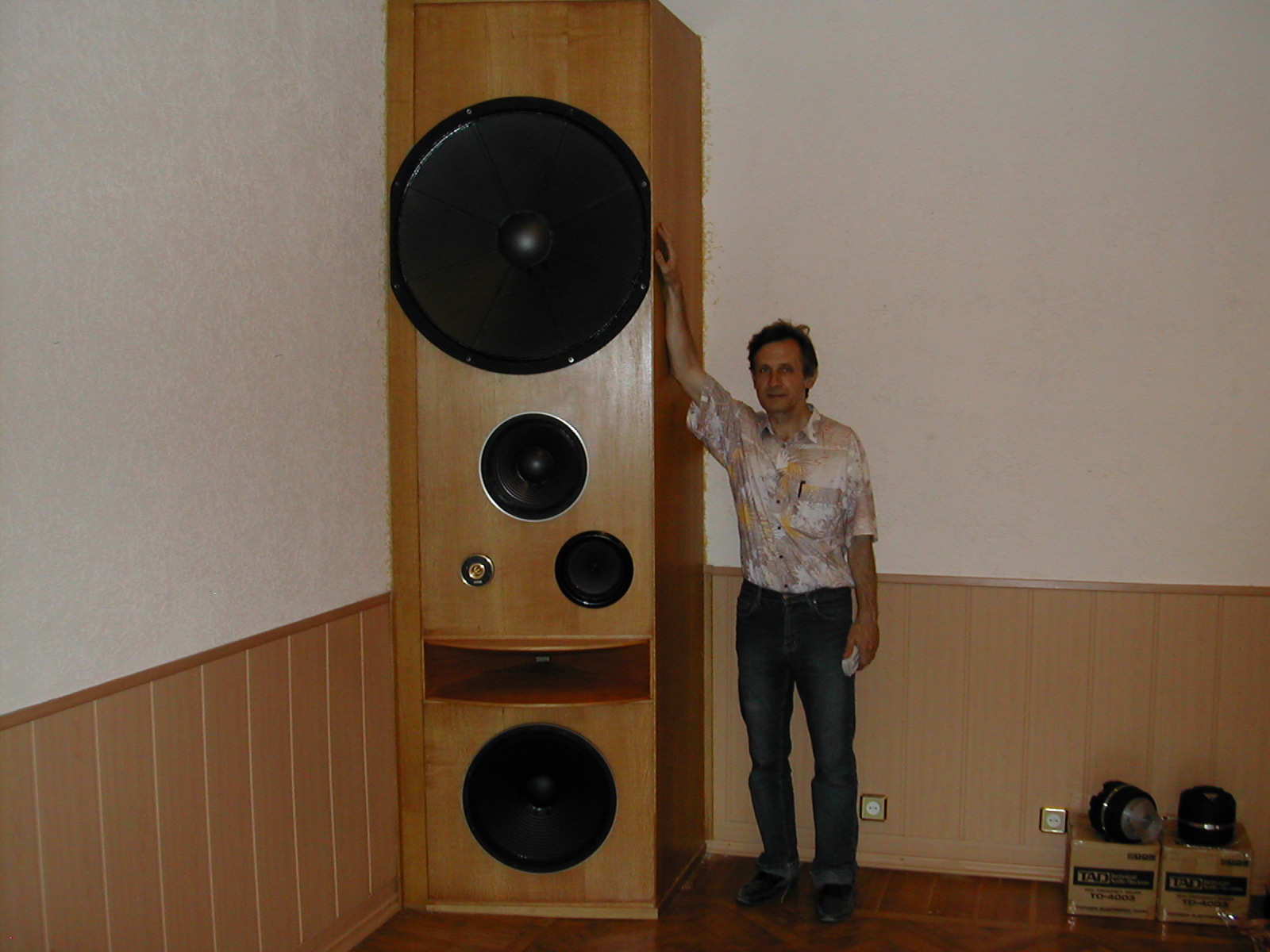

Вот и вся борьба за нижнюю октаву.
Очень наивно надеяться на самую нижнюю октаву от мидбаса. Можно, конечно, героически бороться и даже победить (типа гигантские ящики и трубы), но проще применить басовик.
    76.5 KB · Просмотры: 353
Александр, при всём уважении, но это нормально играть не будет никогда. Даже все Ваши Таланты не смогут помочь.
Дмитрий, вы правы. Данное фото сделано было в момент передачи здания новому владельцу, все потроха от колонок лежали на полу, динамики для снимка были прихвачены на пару шурупов, а в руке моей пульт от кондиционера. А колонки так и не поиграли как следует. Так, включили их на пару минут....
