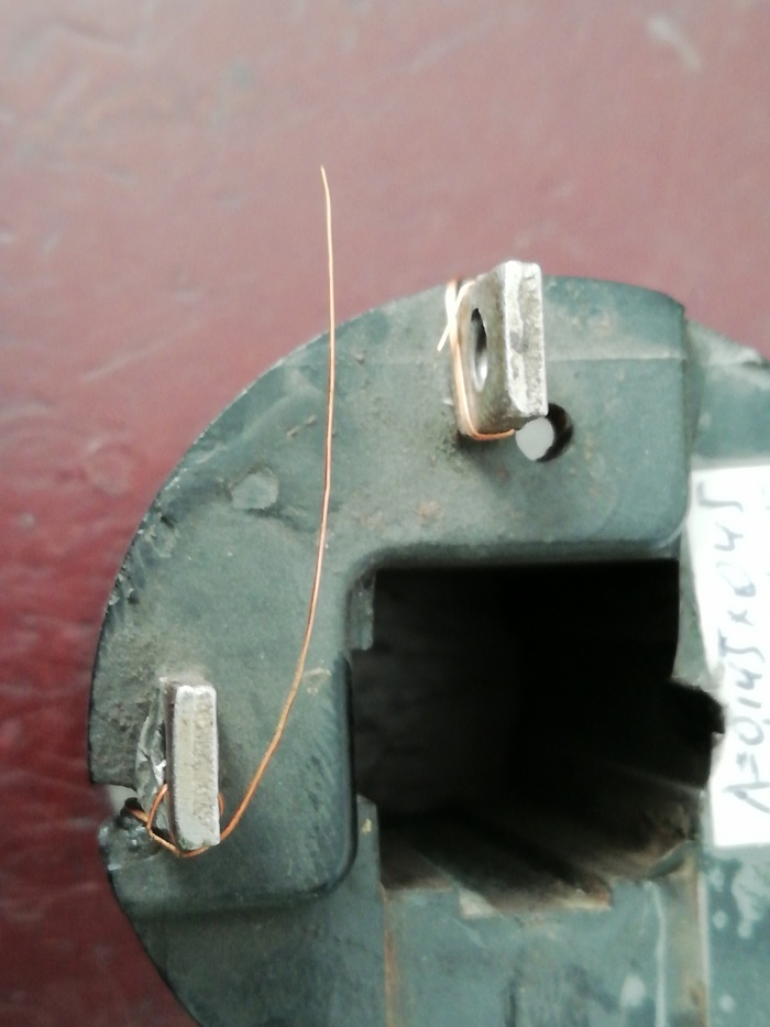

Зачем пихать в зазор ещё больше провода если и этого много?
в наличии есть только 018, 0,25 и 0,31, прокатывать 0,25 маловат размер, малозаметна будет прокатка, а 0,31 уже будет с визуализацией хорошей
Вручную изготавливать компоненты для озвучки футбольного поля? Или рупорами собираетесь озвучивать 14 кв.метров?
у меня 45 м2
А Вы слышали рупора? Не какой-нибудь где-нибудь, а из "классики".
не слышал, но очень хочется, да и дины для них попались,
пысы нашлась медь, но 0,3 мм толщина,
Это если катушку короче делать и считать витки в зазоре.
Тогда разница может быть до 50%. Считать надо в любом случае.
Игорь, ты можешь хоть когда-нибудь не спорить. Возьми тонкий провод, например 0.1 и намотай 2 слоя с промежутками, а толщину добери прокладкой между слоями. Будет тот же объём катушки, то же сопротивление, только длина никакая.
Ты делаешь заявку - вот и докажи расчётом.
Расчётов выкладывал десятки, в теме про апгрейд 2А-12 и 2А-9 целую таблицу выложил, неужели мало?
Дима. Ты на примере какой либо головки дай пример. Каркас такой-то, на нём было столько, такого-то провода при сопротивлении катушки таком-то. В зазоре таком-то.
Круглый провод заменили на плоский с равным сопротивлением с круглым. Получилось столько-то витков при размерах катушки равной прошлой. Сопротивление такое-то.
Переход с четырёх ом на на восемь ом не прокатит.
Равные активные сопротивления катушек при одинаковых геометрических размерах оной, но круглым и плоским проводом. Вот тогда и увидим - больше ли витков получилось плоским проводом или нет.
Влад, ну, ей-богу не стоит в рупора лезть пока не услышите чужие. Я сам не слушал, но куча людей с форумов, которым я доверяю, пишут что звук на любителя. Ладно бы это были щиты, которые требуют минимум вложений в корпус, но рупора.... Это же работа на уровне шкаф винтажный выпилить и собрать.

простое сравнение, мотая 4 слоя 0,25 получаем 1 мм высоты и 4 провода в ряд на мм, мотая приплюснутым 0,31 до 0,25 получаем по высоте теже 1 мм но уже три с копейками в ряд, получаем более плотное заполнение в рядах
Платон мне друг, но истина дороже (цы)
Требуется длина провода в магнитном зазоре. С "тремя с копейками витками" длины будет меньше.
Что выиграли?

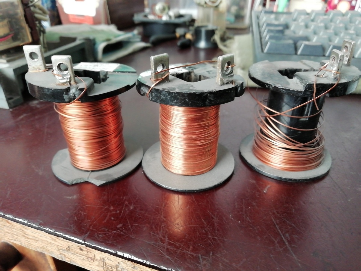

А Вы "приплюсывали" провод 0,31 до 0,25 мм? Что там у Вас получилось по ширине вместо 0,31? Сколько его войдёи в 1,0 мм намотки? Насколько увеличилось спротивление прокатанного провода? Сколько его придётся намотать, чтобы остаться при заданном сопротивлении катушки? И. Так ли плотно ляжет лента на плоскость друг к другу как круглый провод?
Что Вы имеете в виду под:
уменьшается "пористость" намотки,
Разве не пустоты между каждым из уложенных проводов в катушку? Вы хоть раз производили намотку плоским проводом, чтобы заявлять о снижении пористости?
Только намотка ленты на ребро даёт преимущество перед намоткой круглым проводом.
С тремя с копейками витками
Нет там никакх трёх с копейками. Потому как неизвестна ширина ленты, а только толщина в 0,25.
Требуется длина провода в магнитном зазоре. С тремя с копейками витками длины будет меньше.
Что выиграли?
это на 1 мм катухи пересчёт на высоту намотки даст целое число приплюснутого, но выигрыш конечно не 30% как у ДР, а гораздо скромней

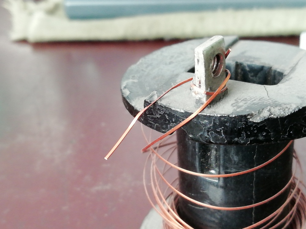

Это простая арихметика с геометрией и она говорит что меди в виде проводов при плоском проводе больше, при одинаковой высоте намотки катухи, плоский провод на ребро, делает практически тоже самое, только более наглядно заменяя одним сечением четыре ряда круглого и он более болно заполняет пустоты уже по сравнению с намоткой плоским
Плоский провод только называется плоским. На самом деле он с неплохо так скругленными краями.
Иначе нельзя, лак на чисто прямоугольное ребро не ляжет необходимой толщины слоем, в итоге - пробой. Катать его вручную-?? Заводы выпускают плоский эмальпровод.
Влад, как считаете, легко ли вручную намотать провод в ЗК на ребро?

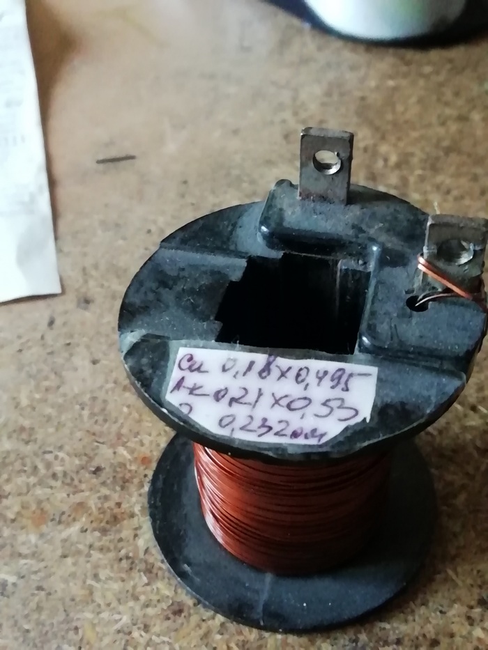

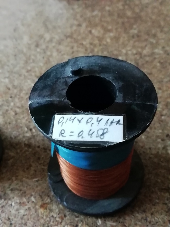

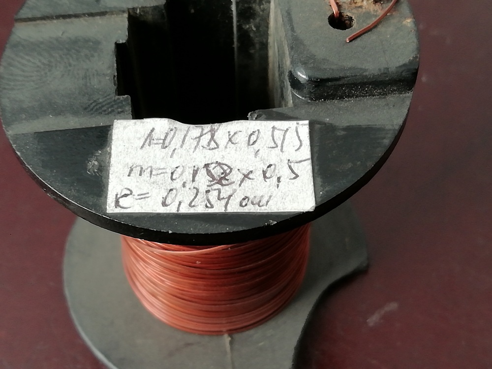

тебе проще колумбиком померять, ещё не прикупил провод, на днях
Я просто не люблю разнообразных "предположений". Раз нет провода, то и говорить про "выгодность" намотки плоским проводом на плоскость (а вы даже никогда не пробовали такое) Вам не следовало.
Я конечно же делать ничего колумбиком не стану. Просто сделаю предположение по Вашему же способу.
К примеру: Провод диаметром по меди в 0,31 мм прокатываем до толщины по той же меди в 0,25 мм. Получаем даже не овал.... И столько геморроя при намотке.... Провод будет укладываться на каркас как поросячий (х..) член. "пористость" намотки будет сверхневероятрная.
почему вы все понимаете буквально и цепляетесь за мелочь, эти цифры были для удобного примера кратные продаваемым проводам, насколько мне это понадобится ещё не ясно, поскольку с медной лентой только завтра что-то прояснится и тогда будет приниматься решение по катушкам, каркас и диаметр провода будет подгоняться для нормальных зазоров типа как у 2А9, обсуждался возможный вариант на случай всякоразных неувязок
    180 KB · Просмотры: 106
СтОит посчитать для заводского плоского провода с указанным сечением. Прокатывают для себя по-разному.
