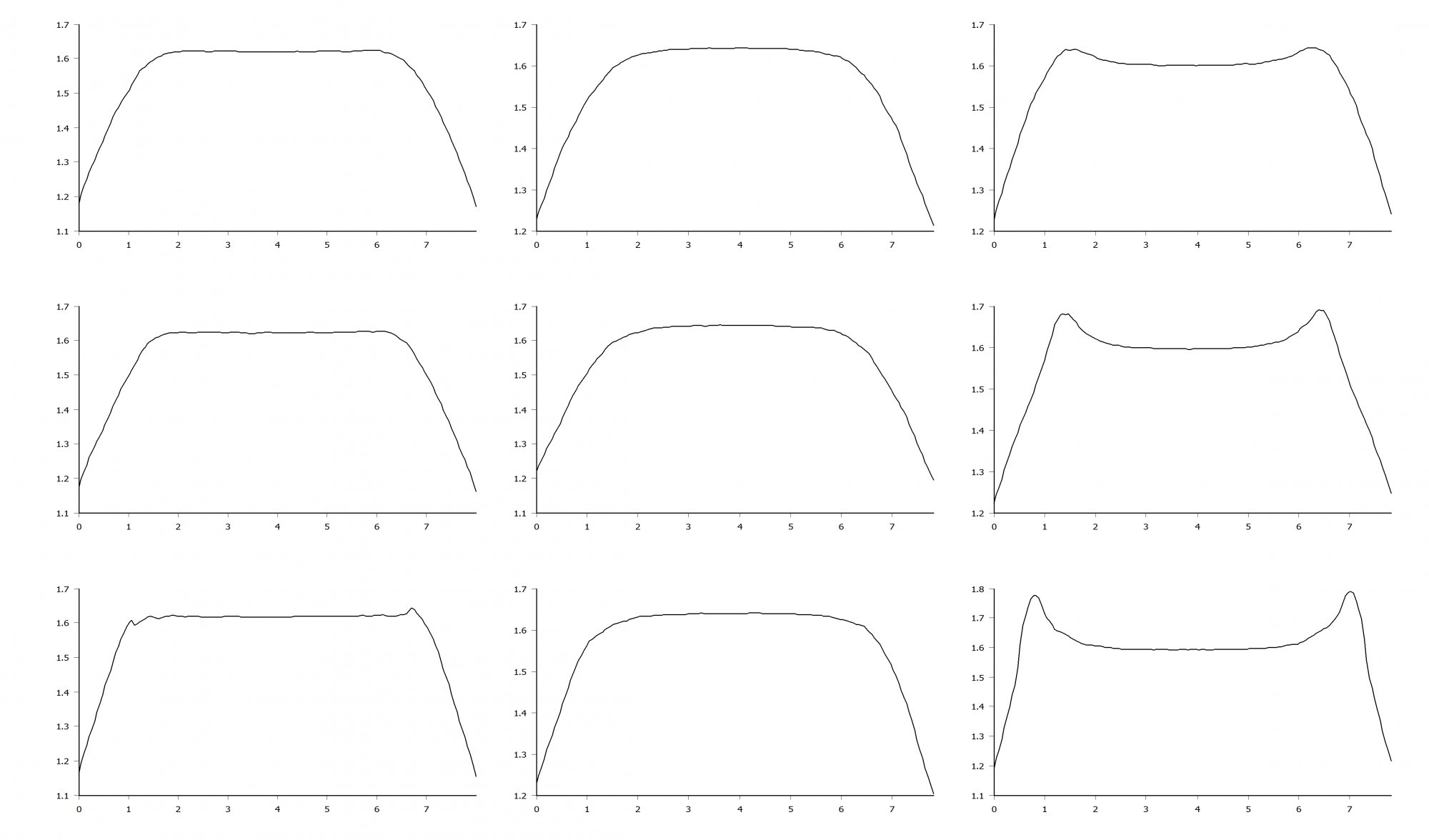

Вот прикрепляю фото, уже не помню кто выкладывал, но лазил по этому форуму читал за индукцию и попались эти фото, 4а32у2, 4а32у1, и 15гд14, есть ещё но думаю не стоит больше для данного сообщения, подписывал файлы тоже не я.

такая индукция возможна при высоте зазора около 3,5мм
Не путайте...
Зазор по длине полюса может быть 6 мм а поле будет всегда меньше. Чем дальше от полюса тем меньше.
К примеру отступив от полюса фланца на зазор до катушки 0.25 получится 5 мм а если от керна может быть менее 4.
Что в итоге считать линейным ходом если длина намотки 4?
По железу или по полю?

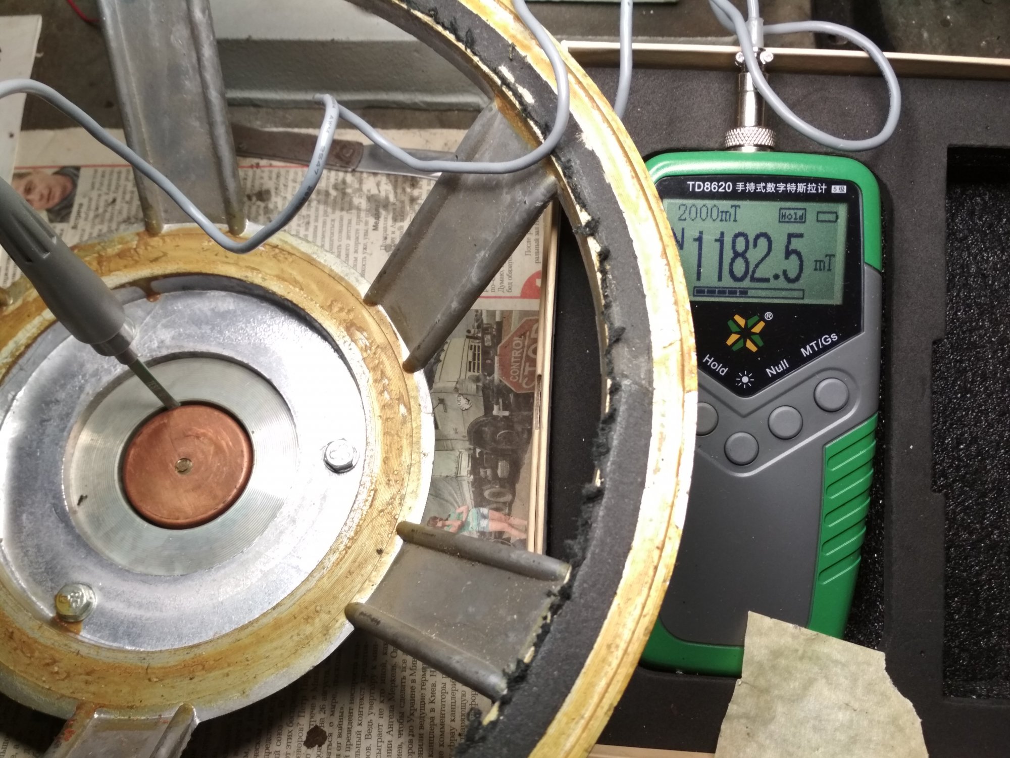

Других вариантов что бы с медью на керне получить 1,2Т+ да ещё и за приемлемую стоимость невижу, цепи от 30гд301 можно очень недорого купить эту 1шт я на барахолке нашёл вообще за 150грн (300р если в рублях), а так до 300-400грн (600-800рублей) можно найти 1шт готовую цепь 30гд301 со сдвоенными магнитами, или от 4а32 с ферритовым 18мм.

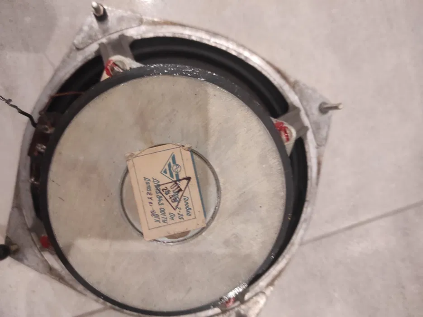

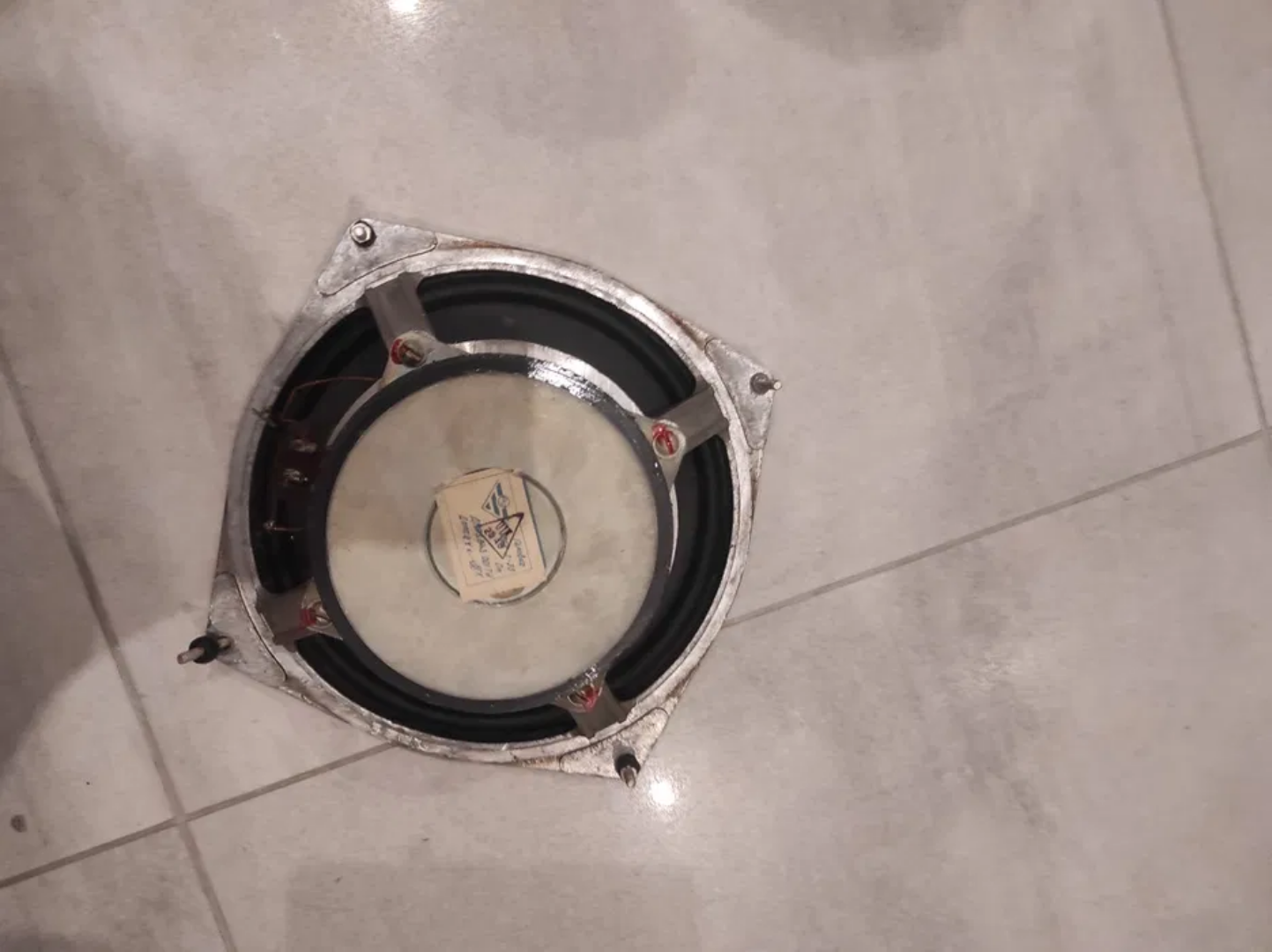

Подумал и решил всётаки попробовать, нашёл пока вот такого красавца 30гд-2 с керном без вентиляционного отверстия, правда один ищу ему пару, планирую отдать его магнитную цепь токарю что бы проточил керн до 40мм и он выступал над верхним фланцем на пару мм, нужно определиться с геометрией зазора фланец прикидываю 7мм и две 30° фаски по 1мм с каждой стоны, цилиндрическая часть зазора получится 5мм какой должен быть зазор что бы выйти на индукцию 1,6Т ? И подправьте если что на сколько лучше сделать выступание керна над фланцем что бы если что эта цепь пошла и для шп.
Ведь если керн будет выступать над верхним фланцем на 2мм к примеру, то при высоте намотки в 3мм если катушка будет немного вылетать за пределы цилиндрической части верхнего фланца (скажем на +-1мм)то искажения же не будут лавинообразно появляться?

Зачем именно 40 мм и такая индукция?
Намотайте (по памяти) прям для этой МС 6 слоёв проводом 0,2 мм. Вес катушки будет "широкополосный", БЛ достаточно высокая, катушка ундерханг, ход кажется 3,5 мм на сторону. Чего Вам ещё надобно? Вот вцепились в свои 1,6 Тл...
Зачем портить хороший динамик?
Почему нельзя взять вышеупомянутую МС от 30ГД301?
Как раз шикарная для проектирования "ширика".

Мне самому жалко, но нет другого выбора, железо с нуля я не потяну, от 30гд 301 намного хуже железо, жаль я не сфотографировал качество исполнения одного экземпляра, его керна со снятым медным колпачком, во первых как подсказали специалисты тонковат нижний фланец, наружный диаметр его меньше чем у 30гд-2 или 25гд-42, высота керна недостаточная как и его диаметр у основания. На самом деле этот 30Гд2 что на фото красивый только со стороны магнита, а так убитый ну всмысле колпак вмят как буд то ним в футбол играли скорее всего диффузор в заломах, подвес надорван, цш продавлена, хозяин сказал играет но хрипит, да и это не самый удачный вариант исполнения для хорошего нч, здесь нижний фланец не опресован под большим давлением вместе с керном как у рижских и северодонецкого завода спираль.
Почему 40 ?
- не 42 не 40.4 ?
Недавно писали что с токаркой туго а тут оказывается все просто ...
7 мм почему ?
- не 10 не 11 ...
Почему именно 30 да на 1 чтобы выйти в 5 ? Напряженность поднять идея хорошая но не получится на 134 мм феррите т.к. 7 мм мало ...
Полюс в 5 мм желаете а катушка какая будет ?
И почему 1.6 ? 1.5 хуже может быть ? или 1.4 еще хуже ?
Керн нужен выступающий зачем ? У Вас катушка должна будет выпрыгивать с зазора ?
Ровно на столько чтобы не уменьшилась индукция но чтобы хватило на линейный ход .
Это не вопрос выдумок мозга или желания повторить за кем то а решение комплексное .
Вопрос реализации направленности поля . В вашем случае уже все готово . Не будет ничего хорошего с тонкими фланцами и плохим железом с гдн .
2 мм проблему не решают а 1.6 не цель .
У вас неизвестная катушка не понятно какой ход да и в общем подход через заднюю передачу ...
Пишете что нужно определится с геометрией зазора а она уже вчера должна была быть известной чтобы решать вопрос не геометрии зазора а геометрии магнитопровода .
К тому же тонкость в том что на самом деле нужно сч или шп и нужно получить любой ценой 1.6 или по максимуму добиться лучшего .

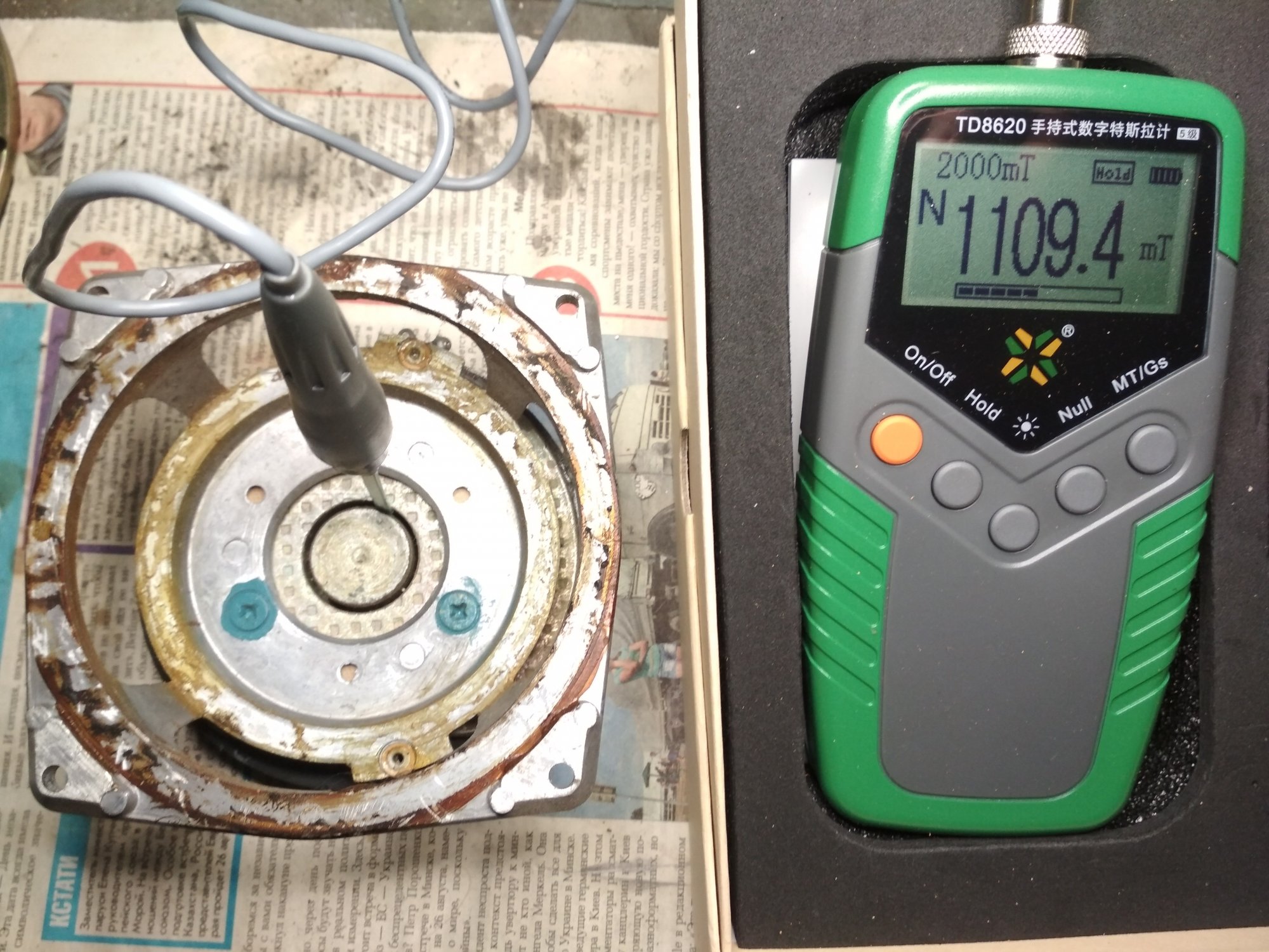

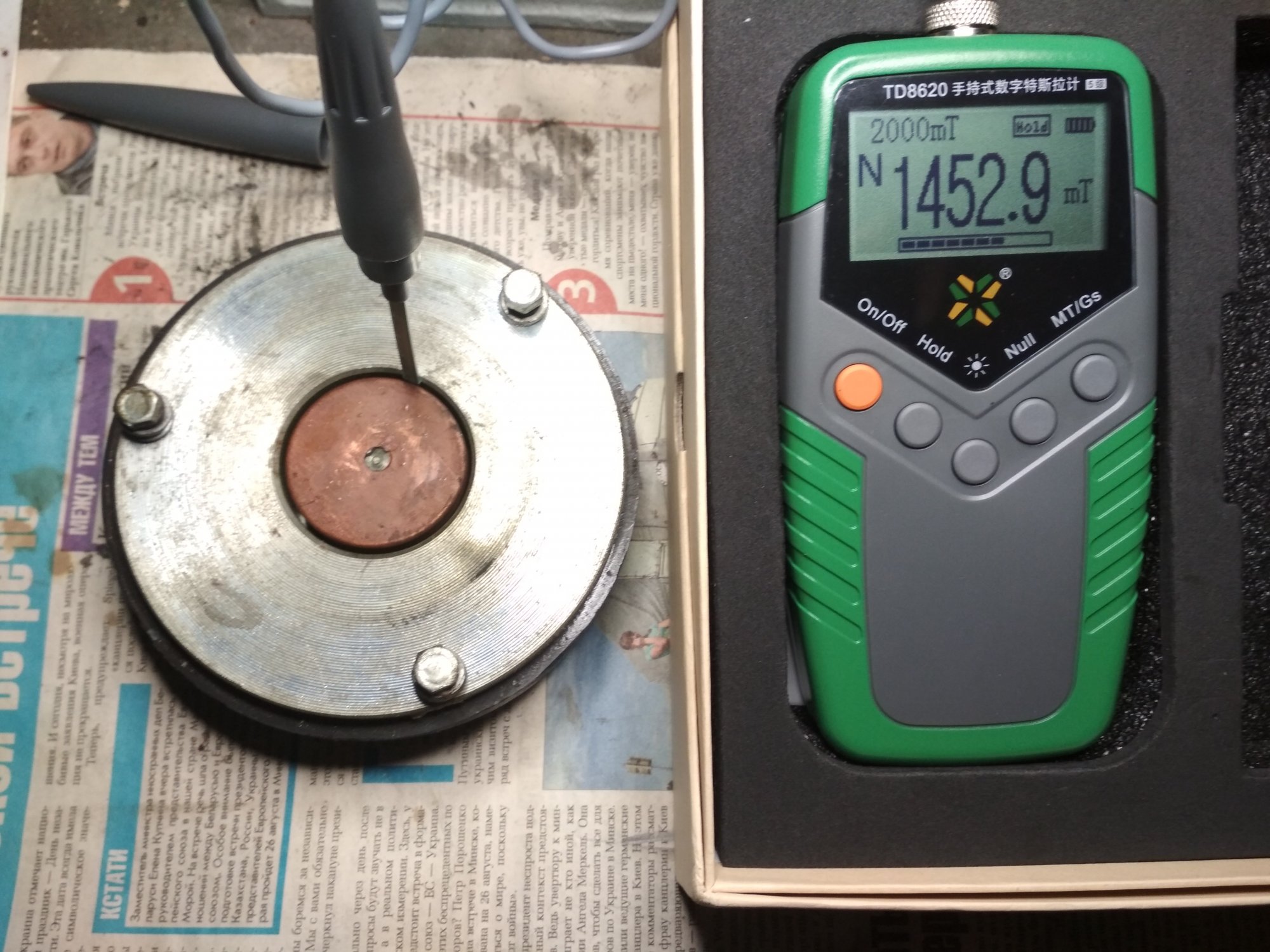

А Вы слышали динамик у которого 1,45Т ? Я слышал у меня были telefunken rl2000 находил документацию там купольная сч isophon 66мм у которой 1,45Т его звук не похож на другие недо динамики с низкой индукцией, включаешь на 0,25ватт и уже слышно всё в деталях, слушал также по ютубу динамики Рутковского какой то 6" шп lm уже непомню звук очень зацепил такой ясный и живой похож на звук тех телефункен в среднечастотном диаппазоне. Ну неиграют для меня динамики у которых менее 1,15-1,2Т в сч диапазоне, нет достаточной прорисовки сигнала, какой смысл мотать для этой цепи с низкой индукцией и шириной зазора 2мм катушку для сч? Получится не лучше чем 15гд11.
И что бы отдельную вч не ставить а обойтись одним динамиком нужно не менее 1,5Т.
Вы такой вопрос задали будь то 1.45 это нечто такое от чего слюни должны течь прямиком из носа )))
1.45 это индукция у неудавшегося шп и крайний минимум для вч (т.е. дно полное)
На кругляках из СТ10 и двух 134 магнитах получается больше .
+like тоже самое но с 1.3+ ))
это еще вопрос катушки и подвижки ...
Нету смысла гнать 2 тесла чтобы поставить в 8" 12 грамм подвижку Вы это знаете )
И тут согласен !
Но Вы в начале говорили за СЧ а теперь запросы начались за ШП ...

Вот на рассуждение картинкО в которой нифига не ясно ...
790 Кб =( \ много но надеюсь сильно ругать не будут . Не ужимал чтобы было видно без очков и даже с помутнением =)
Это с FEMM
Это одна и та же магнитная система с той лишь разницей что полюс фланца изменял геометрию .
Это одна и та же модель в 0 которой 1.62 Тл во всех 3 случаях =) (по вертикали 1 колонка)
Верхняя модель имеет "цилиндрическую часть" 4.4 мм далее 5 и 6 мм (по вертикали 1 колонка)
Вторая колонка график взят по зазору 0.2 от керна (0.4 с КЗВ)
Третья колонка график взят по зазору 0.25 от фланца .
Разница лишь в "фасках" - какую выберете ?
Можно даже попробовать "раздуть" график но не знать что за катушка какой линейный ход и пр. к тому же индукция в таком сл. опустится но за все своя цена =)
