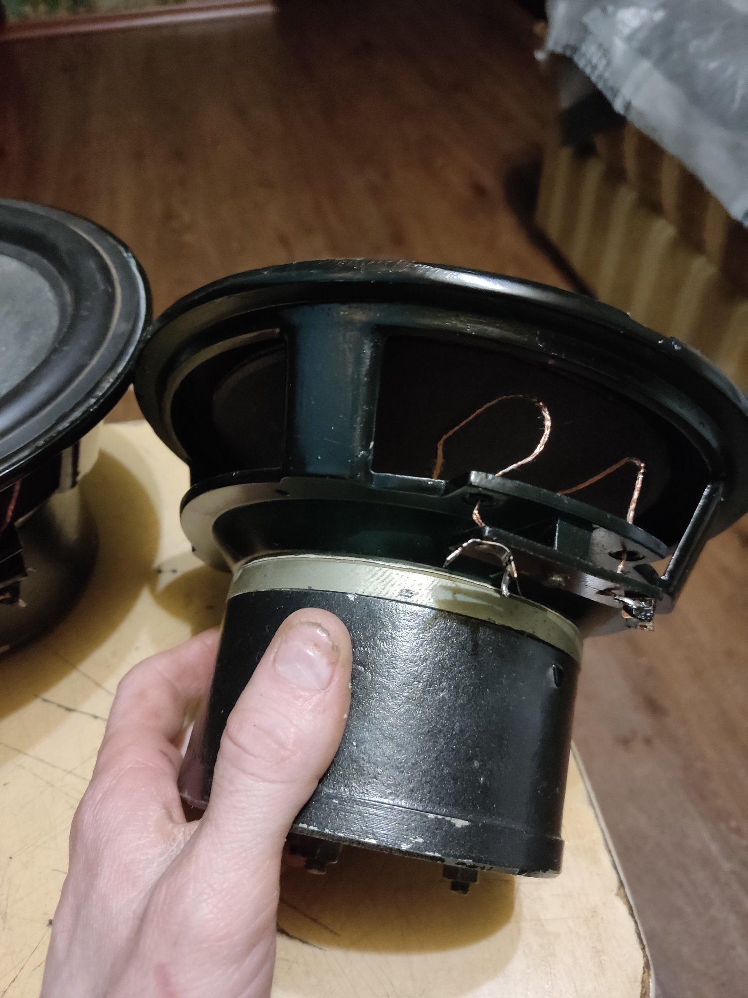

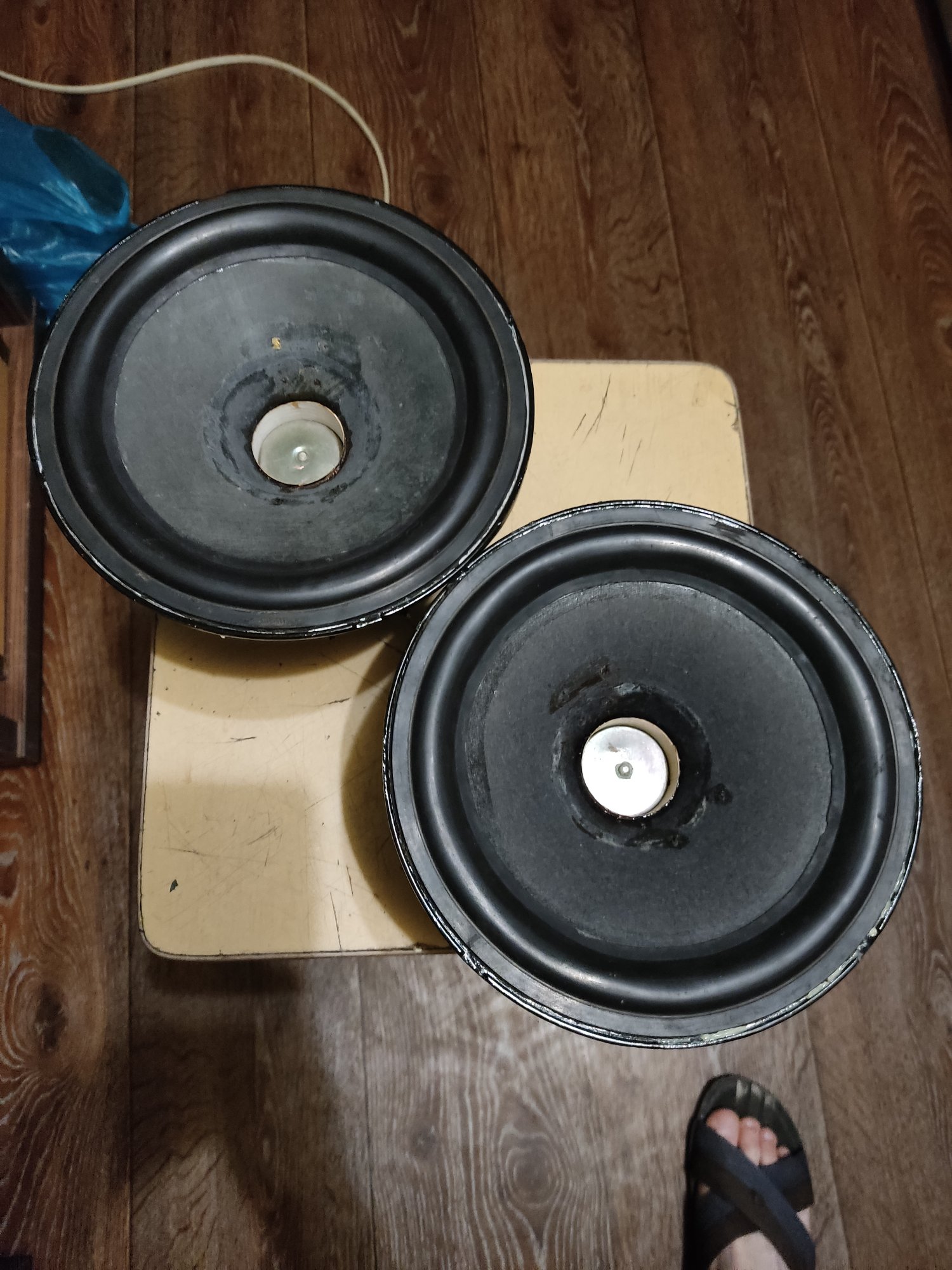

Склеил 8", как бы 10гд-30 с магнитом от КИНАПов 25гдн-5 и очень мягким новым подвесом. Вроде мягко получилось. Сохнет пока. Хреново что почему-то на днях достал "коробочку", а она что-то отказывается измерять. Как заработает, будут параметры.
Катушка 4 слоя проводом 0,2 мм.
В местах бывших колпачков всё выглядит сильно страшнее чем на деле. Там просто следы клея и кое-где снят тончайший слой бумаги. С новыми колпачками торопиться не буду. Скорее всего после поставлю тонкие тканевые, чисто защиту зазора.

А какой толщины верхний фланец и ширина зазора у него?
Диаметр керна 38,8 мм. Диаметр отверстия в верхнем фланце 42,2 мм. Ширина воздушного зазора 1,7 мм, высота – 9,5 мм. Магнит литой кольцевой марки ЮДНК-24. Диаметр 106 мм, высота – 47 мм. Вес магнита 1,4 кг. Зазоры каркас-керн: 0,25 мм; катушка-фланец: 0,35 мм.
Удобная МС для установки на 8" корзину, не то что 50Гдн, 75Гдн...
сколько Ом или какая высота намотки?
20 Ом и кажется 15 мм. Безалаберный я. Написал цифры на катушках, а теперь не прочитать.
Знаете, а хрень какая-то. Помню точно что мерял катушки после намотки, были одинаковые и сопротивление и индуктивность. Сейчас меряю в сборе, у одного 18 Ом, у другого 16.
Включил без оформления громкость одинаковая. Басов естественно нет, это же компрессионники.

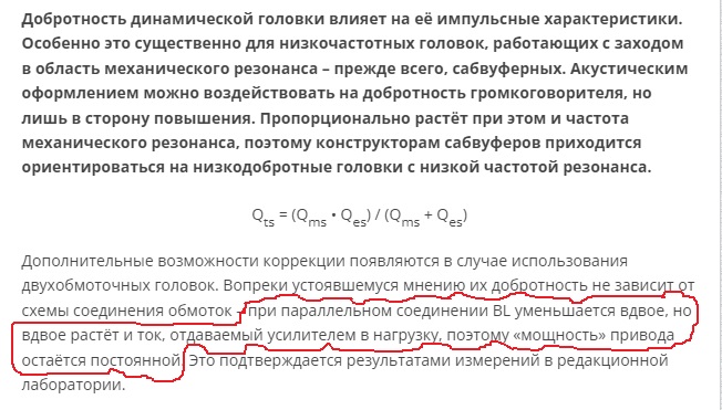

Как-то был разговор про катушки с намоткой в два провода, вот тут интересное и "авторитетное" пояснение:
